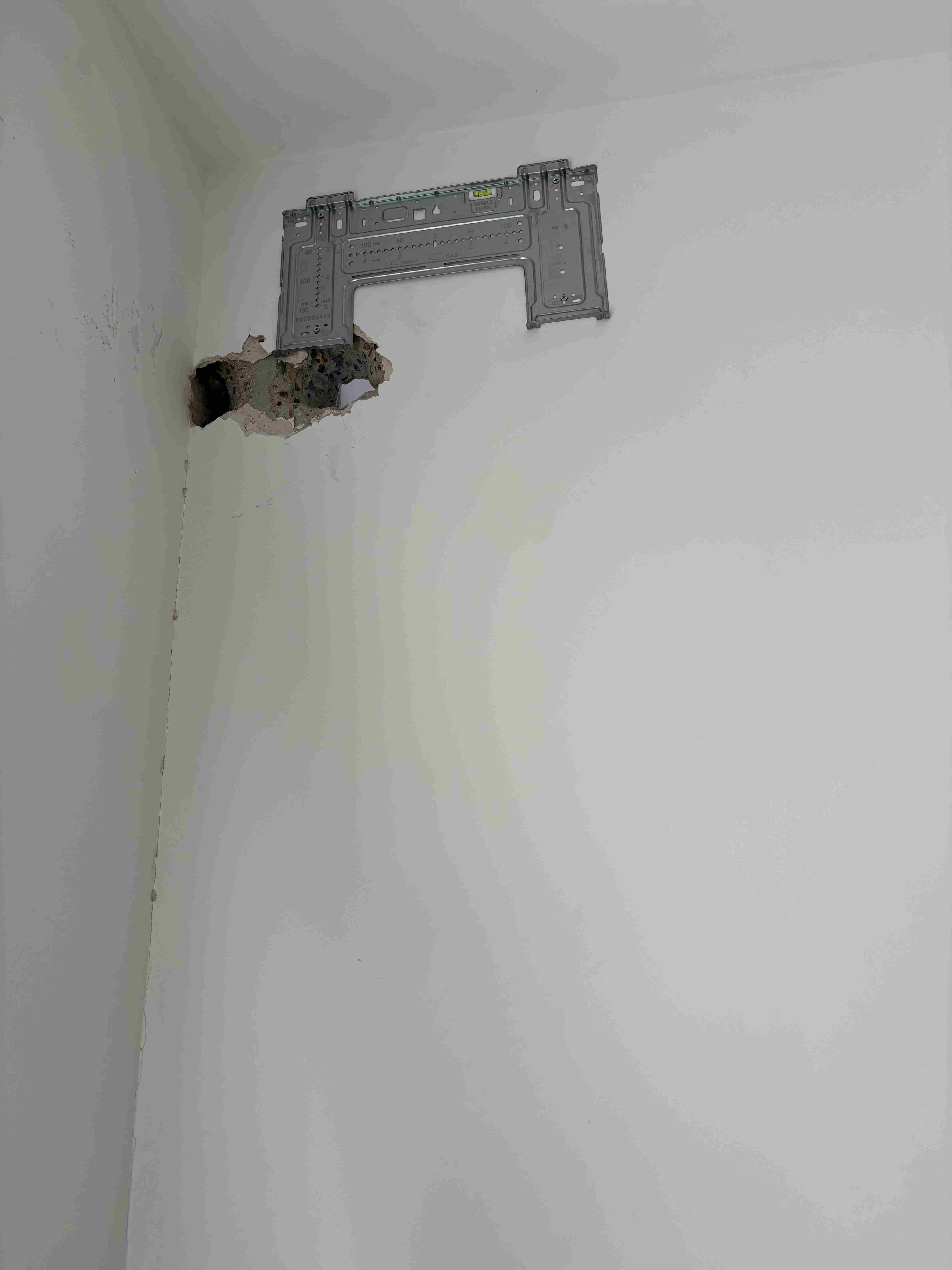

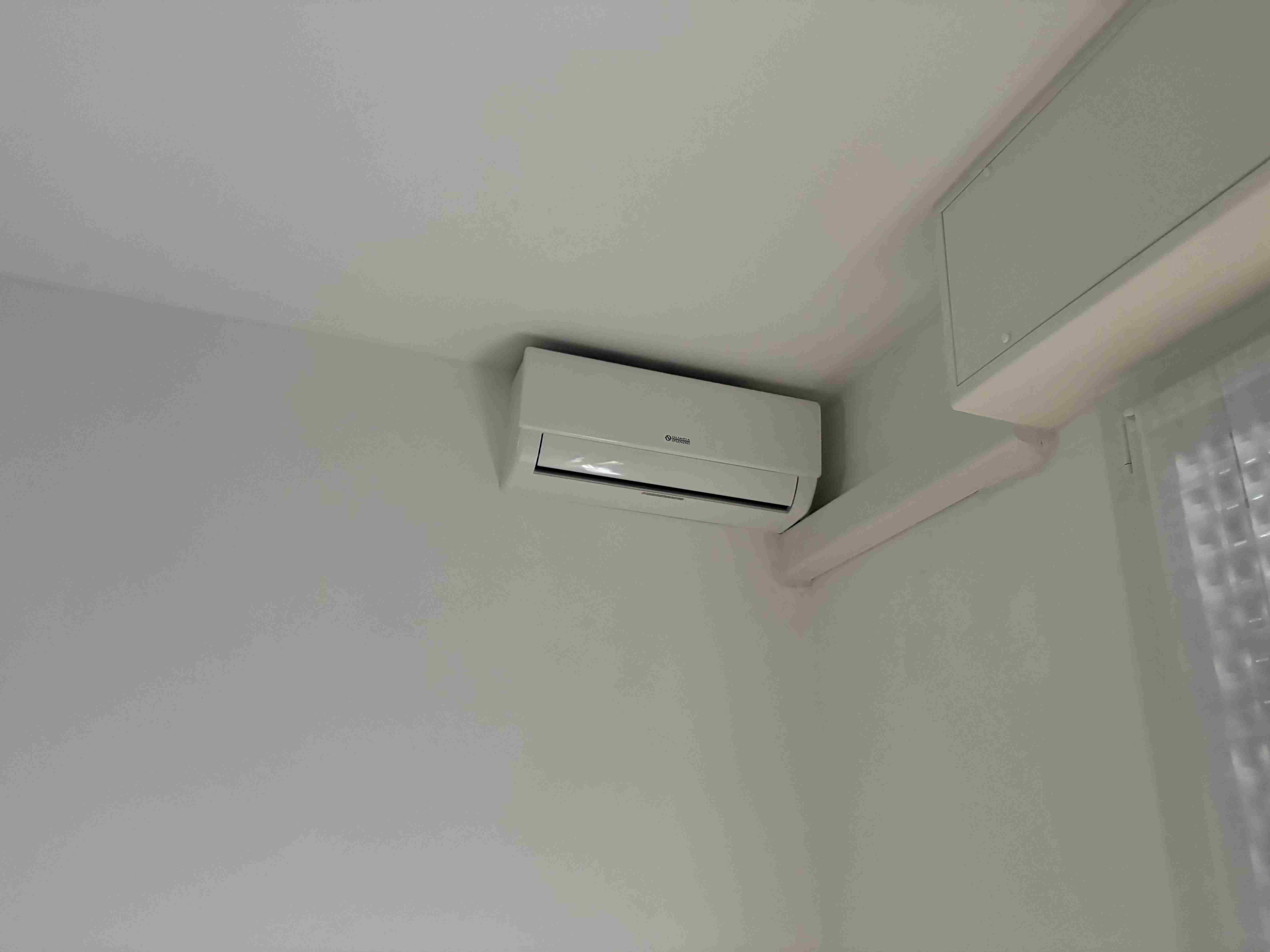

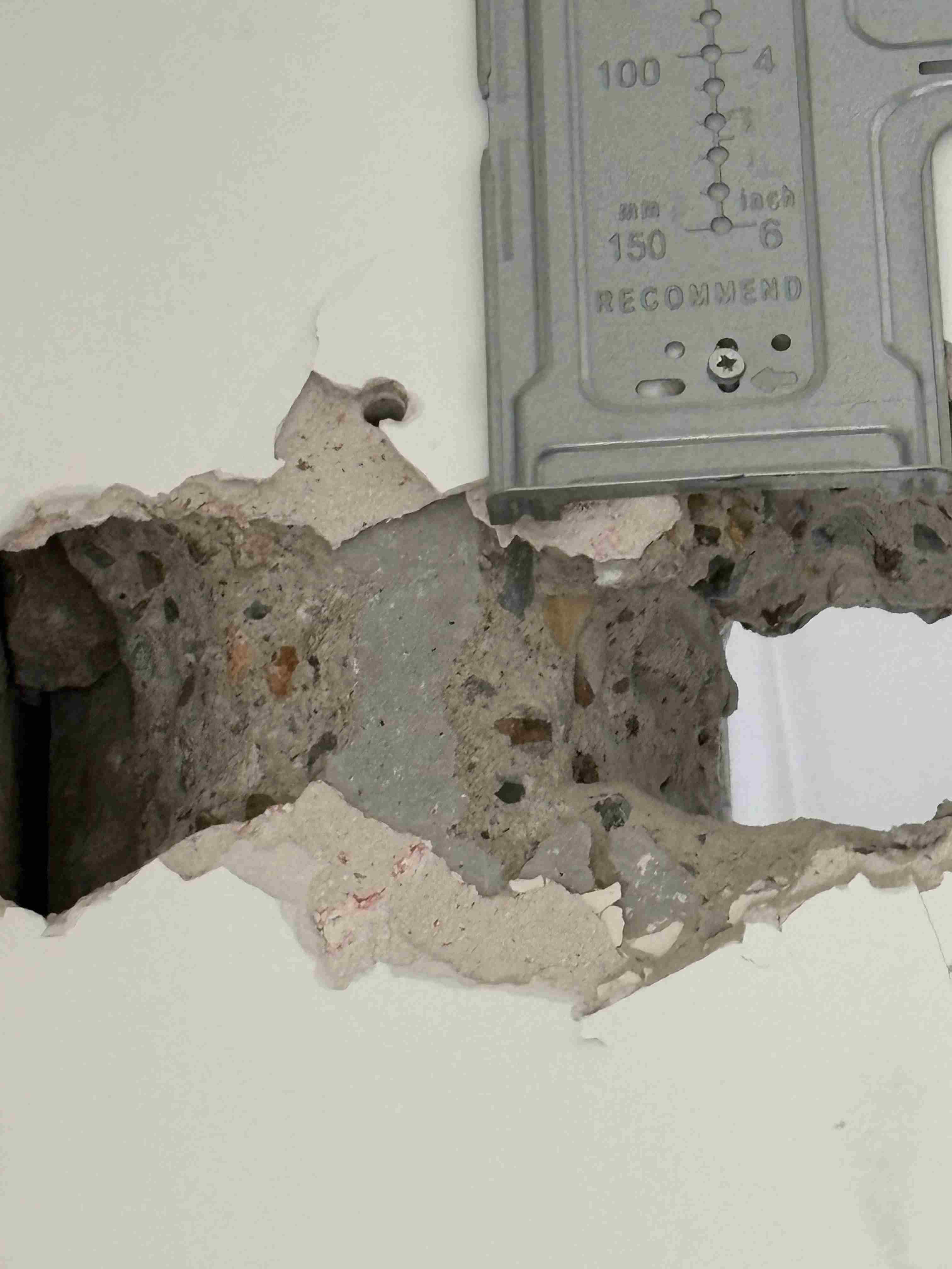

Alessio Menditto ha iniziato a seguire Installazione errata split: condizionatore attaccato al soffitto e foro errato nel muro (foto) e Nuova Bosh SMS6ZCI10E perde brillantante
Nuova Bosh SMS6ZCI10E perde brillantante
Alessio Menditto ha risposto a sedano132 alla discussione in Lavastoviglie
Sì Sedano, dopo due pagine prendi un po’ di riposo col “quote”. -
Installazione errata split: condizionatore attaccato al soffitto e foro errato nel muro (foto)
giorgio17 ha risposto a Joeyye1 alla discussione in Guasti/Problemi Climatizzazione
Stendiamo un velo pietoso. La marca di condizionatori che montavo non mi avrebbe passato la garanzia in caso di guasti. E montati in un angolo... -
Installazione errata split: condizionatore attaccato al soffitto e foro errato nel muro (foto)
Alessio Menditto ha risposto a Joeyye1 alla discussione in Guasti/Problemi Climatizzazione
La cosa più grave è sicuramente l’altezza dello split, così innanzitutto non funzionerà MAI, e ovviamente in caso di guasto la garanzia non sarà mai riconosciuta. Bisogna portare lo split all’altezza indicata dal libretto. Per il buco direi che poteva almeno chiedere, addirittura no visto che è coperto. Comunque degli installatori che montano lo split in un modo così assurdo, fa pensare male anche al resto. Non dovevi pagare, adesso la vedo molto dura escano a rimediare, purtroppo non è come abbassare un quadro. Chiudere -
Rickisis ha aderito alla comunità
Joeyye1 ha iniziato a seguire Installazione errata split: condizionatore attaccato al soffitto e foro errato nel muro (foto)
Installazione errata split: condizionatore attaccato al soffitto e foro errato nel muro (foto)
Joeyye1 ha inserito una discussione in Guasti/Problemi Climatizzazione
Buongiorno a tutti, scrivo in questa community per avere un parere tecnico da parte di esperti del settore riguardo l'installazione di un climatizzatore (sistema trial) appena completata a casa mia con canalina esterna. L'installatore ha riscontrato diversi problemi durante il montaggio di due split interni: Altezza dal soffitto: Gli split sono stati installati praticamente attaccati al soffitto, senza rispettare lo spazio minimo di 10-15 cm richiesto dal manuale per la corretta aspirazione dell'aria e per l'apertura dello sportello dei filtri. Foro errato e danno al muro: Durante i lavori, il tecnico ha iniziato a fare un foro a tazza nell'angolo sbagliato. Ha interrotto il lavoro a metà perché ha incontrato una parte di cemento pieno (credo un cordolo o una trave strutturale, il muro è in cemento armato, il buco a sinistra e quello errato)Ha poi chiuso questa voragine semplicemente riempiendola di cemento grezzo e poroso, senza rasatura né pittura, e ci ha montato sopra lo split. Vi allego le foto del foro ravvicinato prima della chiusura. Visto che l'impianto è stato pagato e che la ditta dovrebbe essere certificata F-Gas, vorrei chiedervi: L'installazione attaccata al soffitto invalida la garanzia del costruttore? Posso pretendere che tornino ad abbassarli a loro spese in garanzia? Avendo la canalina esterna, lo spostamento verso il basso di 15 cm e lo spostamento laterale (verso sinistra) è un lavoro complicato? Richiede di rifare il buco daccapo? La chiusura del foro sbagliato fatta solo con il cemento superficiale è a norma o dovevano ripristinare il muro a regola d'arte con stucco e pittura? Grazie mille a chi mi darà un consiglio tecnico o legale su come comportarmi con questa ditta -
Joeyye1 ha aderito alla comunità
Nuova Bosh SMS6ZCI10E perde brillantante
Ciccio 27 ha risposto a sedano132 alla discussione in Lavastoviglie
Premesso che non serve citare sempre il messaggio per rispondere, io non ho mai avuto Bosch, quindi sto imparando sul campo. Mia zia è contenta della sua Serie 4 con fondo in acciaio (mia cugina ha quella con fondo in plastica), ma non ha la zeolite. Il brillantante è necessario per la sua esclusiva composizione chimica, che garantisce l' "effetto tergicristallo" per rimuovere anche eventuali residui di sporco e detersivo dal carico. Per il suono: i decibel dovrebbero indicare il "volume" ma non il tono (tipologia), credo. - Oggi
Nuova Bosh SMS6ZCI10E perde brillantante
sedano132 ha risposto a sedano132 alla discussione in Lavastoviglie
Allora il ronzio che ho sentito doveva essere effettivamente quello è si il ciclo è stato particolarmente violento. Si sentiva proprio la forte pressione dell'acqua ma questo non ne ha cambiato il rumore. Anzi con getti più deboli, all'inizio il ronzio si percepiva poi sovrastato dalla rumore dell'acqua tanto che faccio fatica a dire se ci fosse ancora. Brillantante... Stó valutando di bandirlo da casa mia. Adesso devo stabilire se sia un comportamento normale previsto o se sia difettosa. Effettivamente questo modello pur essendo dichiarato 42db non è marcata SilentPlus. Nessuna alla zeolite lo è. O perché usano il claim PerfectDry e non quello SilentPlus o perché quel ronzio non sarebbe compatibile con una dichiarazione di silenziosità. Fastidioso ma comunque rientrerebbe nei 42db immagino. Solo che se mi avessero detto che ha questa funzione di asciugatura perfetta che ti romperà perfettamente le balle non l'avrei mai comprata io come tanti altri. E di certo non pubblicizzerebbero una cosa facendone vedere I difetti. Domani provo a chiamare un centro assistenza per vedere se siano così gentili da dirmi se sia normale o no. Nel frattempo sono andato a cercare su due grossi centri elettrodomestici della zona per una lavastoviglie silenziosa come la volevo io e in entrambi i casi mi hanno consigliato una bosh. Domanda retorica : ma possibile che non ci sia nessuno che passa di qui che abbia mai avuto esperienza diretta? Solito fortunello... -
Immergas Victrix Intra 26Kw con solare Gladio
giorgio17 ha risposto a mcgyver83 alla discussione in Impianti Riscaldamento
I soliti impianti fatti coi piedi,per evitare bisognava mettere una valvola a tre vie in modo da adoperare solo l'acqua del pannello. -
Differenziale a monte di Autotrasformatore
Livio Orsini ha risposto a Carcereri alla discussione in Progettazione impianti elettrici civili e terziario
Dipende cosa si deve alimentare. Ad esempio se devo elevare tensione per alimentare 2 o 3 motori trifasi allora un autotrafo va benissimo. Ma se devo alimentare alcuni carichi tri fasi ed altri mono fasi, allora solo trasformatore. -
Deumidificatore
giorgio17 ha risposto a merlino64 alla discussione in Guasti/Problemi Climatizzazione
Da un pezzo di cavo non si può capire uno schema elettrico,qualche informazione in più non guasterebbe.Marca e tipo forse si potrebbe trovare lo schema elettrico. -
Sostituzione urmet 1131 con elvox 887u
ROBY 73 ha risposto a robi1 alla discussione in Citofoni, videocitofoni e intercomunicanti
Assolutamente niente, è solo un ponte che non serviva prima e non serve nemmeno adesso, puoi pure cestinarlo quel pezzo di filo. Anche perché mi sembra di aver capito che adesso funziona tutto correttamente, giusto? - Ieri
Come stasare lo scarico della cucina
giovanni1946 ha risposto a giovanni1946 alla discussione in Impianti (Idraulica)
Conclusione: oggi è venuto l'idraulico e, come aveva previsto, con il compressore ce l'ha fatta. E, per adesso, sembra che non abbia rovinato niente dentro i muri. Speriamo. Grazie a tutti. -
Sostituzione urmet 1131 con elvox 887u
robi1 ha risposto a robi1 alla discussione in Citofoni, videocitofoni e intercomunicanti
Dunque, ho spostato il jumper cn5 su E. Il cavo con il ponte che ho segnato in nero erano i cavi del morsetto 6 del vecchio urmet che avevo collegato al morsetto 6 dell’elvox. Insieme a questi cavi ho collegato il CA come mi hai scritto, che ho segnato in rosso, e non succedeva niente quando suonavo dal citofono al cancello. Ho poi tolto i due cavi segnati in nero e ho lasciato solo il CA e ora si sente quando suono dal cancelletto, ma ora non so cosa fare dei due cavi che ho scollegato, cioè quelli segnato in nero. Spero di essermi spiegato. -
Deumidificatore
merlino64 ha risposto a merlino64 alla discussione in Guasti/Problemi Climatizzazione
prima di rottamarlo ,pensavo,se io scollego completamente tutto il cablaggio originale e metto un normale interruttore 0 tutto spento e 1 collego il compressore e la ventola si puo'fare secondo voi e\o eventualmente che problematiche potrebbero verificarsi? in caso postivo avrei poi qualche domanda in merito sui collegamennti della ventola, grazie. il compressore l'ho provato e sembra funzionare perfettamente -
Sostituzione urmet 1131 con elvox 887u
ROBY 73 ha risposto a robi1 alla discussione in Citofoni, videocitofoni e intercomunicanti
Di quali cavi parli? Nella prima foto che hai postato del vecchio citofono Urmet, nel morsetto CA si vede solo il filo verde, quindi quali altri fili intendi? Mentre nel morsetto 6 dell'Urmet che è il comune della fonica, vedo solo un filo bianco e un ponte che andava al morsetto 10 (tra l'altro inutile, visto che c'era già il ponte interno al citofono stesso) che fa il comune per l'apertura del cancello Ripeto, non so di quali fili parli, magari segnali in qualche modo. Comunque, mi sembra che tu abbia spostato il jumper CN5 su E, e continui a non sentire il campanello? Ah, (considera che è solo un fatto estetico per un buon cablaggio, anche se poi una volta chiuso non si vede più nulla), ma per favore taglia quell'obbrobrio delle punte di rame in più che sporgono dai morsetti in modo che sotto ai morsetti stessi si vedano solo le guaine isolanti -
Nuova Bosh SMS6ZCI10E perde brillantante
Ciccio 27 ha risposto a sedano132 alla discussione in Lavastoviglie
Ho letto che la ventola della zeolite funziona anche durante il lavaggio per aiutare il riscaldamento, quindi ci può stare. Lo speed perfect dovrebbe aumentare la pressione di lavaggio, quindi avrebbe cambiato il ronzio se fosse dipeso dalla motopompa. La schiuma - indovina un po'? - dovrebbe essere brillantante. -
Videocitofono Easy kit biticino
ROBY 73 ha risposto a grogiu alla discussione in Citofoni, videocitofoni e intercomunicanti
Ciao grogiu, Così, ti serve un trasformatore qualsiasi da 30-40VA - 230/12VAC (che mi sembra tu abbia già) e un relè monostabile a 2 scambi tipo un Finder 40.52.8.012 con il relativo zoccolo 95.05: https://cdn.findernet.com/app/uploads/S40IT.pdf da collegare così: In pratica porti i fili della serratura ai morsetti COM-COM del relè (anzi dello zoccolo naturalmente), i due fili L+ e L- che escono dal posto esterno BTicino li colleghi ai morsetti NC-NC del relè ed i fili che escono dal trasformatore li colleghi ai morsetti NO-NO dello zoccolo. Poi la bobina del relè A1-A2 la colleghi direttamente all'uscita 12V del trasformatore interponendo il pulsante aggiuntivo come nello schema (altrimenti rimarrà sempre eccitata). Non badare tanto alla disposizione dei fili, considera lettere e numeri descritti e non badare nemmeno alla polarità perché tanto sei in Corrente alternata e problemi di questo tipo non ce ne sono. -
Differenziale a monte di Autotrasformatore
Marco Fornaciari ha risposto a Carcereri alla discussione in Progettazione impianti elettrici civili e terziario
A prescindere che i miei impianti sono con distribuzione TN-S, e dove ci sono i 690 V ovviamnte il neutro serve a nulla, sugli altri circuiti dove gli operatori possomo mettere le mani e sono superiori a 50 V, ho installato i misuratori d'isolamento che danno solo un allarme poiché arrestare di brutto è parecchio più pericoloso, anche per l'impianto stesso. Non voglio usare gli autotrasformatori in presenza di carichi sbilanciati appunto perché creano più problemi di quelli che si intende risolvere. Poi capita che su qualche impianto i problemi non si manifestino per decenni. In tutti i miei impianti industriali se serve un polo a terra (cioè che simula il neutro) installo N trasformatori monofasi 400/230 e collego un polo a terra: il numero e la potenza dei singoli trasformatori dipende dall'impianto. Tra l'altro ormai fanno così la maggior parte dei progettisti, con tutta l'elettronica presente, spesso centinaia di kW, meglio che il neutro stia il più lontano possibile; e il trasformatore è utilizzato anche come filtro. Con presenza di elettronica di potenza è indispensabile che il centro stella del trasformatore sia perfettamente a terra con una impedenza inferiore a 10 Ohm. -
click0 ha iniziato a seguire Impianto radiante 71 m² – ho disegnato i 7 circuiti: dove sto sbagliando? e Come stasare lo scarico della cucina
Come stasare lo scarico della cucina
click0 ha risposto a giovanni1946 alla discussione in Impianti (Idraulica)
idropulitrice e testa sturatubi avendo cura di allungarsi il tubo dal muro e avere un "bel" recipiente di raccolta -
Impianto radiante 71 m² – ho disegnato i 7 circuiti: dove sto sbagliando?
giorgio17 ha risposto a Gabry_80 alla discussione in Impianti Riscaldamento
Non puoi fare come piace a te,i circuiti devono essere calcolati con lunghezze e passo differrenziato(come detto da Alessio verso il perimetro esterno va diminuito il passo).Circuiti troppo lunghi non vanno bene,piuttosto che sette meglio 11.Doccia:un giro di tubi non costa niente ma trovi il piatto doccia caldo. Spendi soldi per farti fare un progetto e gli recuperi in poco tempo piuttosto che arrangiarsi,e un sistema di gestione con centralina,sonde,valvola tre vie e bypass no come fanno gli idraulici con motorino comandato da termostato a contatto. L'impianti a pavimento vanno bene se fatti bene,non cercare di risparmiare soldi per farlo. -
Tester ICE 680 G
NovellinoXX ha risposto a Madiba alla discussione in Strumentazione elettrica ed elettronica
Il punto negativo (per me) di quegli strumenti erano i contatti al di sotto delle boccole dei puntali. Alcuni di quei contatti avevano anche la funzione di interruttore/deviatore all'inserzione del puntale. Altri avevano anche un cappuccio in plastica isolante che con la vecchiaia si frantumavano. Controllali, magari il problema è proprio lì. Naturalmente devi controllare anche le saldature corrispondenti. -
Info sù collegamento piano induzione portatile.
claudio3r ha risposto a claudio3r alla discussione in Altro su impianti elettrici civili
Marco Fornaciari ti ringrazio per la tua risposta , comunque dato che è in affitto e non vorrei che si possano creare problemi con l'impianto elettrico perciò opterei per il piano ad una sola zona. Tanto mio figlio vive da solo . Nuovamente grazie Claudio -
Impianto radiante 71 m² – ho disegnato i 7 circuiti: dove sto sbagliando?
click0 ha risposto a Gabry_80 alla discussione in Impianti Riscaldamento
1,2,4,8,9 impossibile rispondere; mancano potenze termiche richieste e potenze termiche dissipate dall'impianto 3 circuito 1 & 3 sono da suddividere, sicuramente vanno dimezzati (2 circuiti per ogni attacco) va verificato se le potenze nei bagni sono raggiungibili con il solo impianto a pavimento ( a sentimento, come è stato concepito è impossibile) o se necessita integrazione -
Alessio Menditto ha iniziato a seguire Impianto radiante 71 m² – ho disegnato i 7 circuiti: dove sto sbagliando?
Impianto radiante 71 m² – ho disegnato i 7 circuiti: dove sto sbagliando?
Alessio Menditto ha risposto a Gabry_80 alla discussione in Impianti Riscaldamento
Sicuramente vicino ai muri esterni i tubi devono essere più ravvicinati, dalla foto non mi sembra. -
Impianto radiante 71 m² – ho disegnato i 7 circuiti: dove sto sbagliando?
Gabry_80 ha inserito una discussione in Impianti Riscaldamento
Buongiorno a tutti, sto ristrutturando un appartamento di circa 71 m² e vorrei chiedere un parere agli esperti del forum sul progetto dell'impianto radiante a pavimento. Ho provato a fare autonomamente una prima ipotesi di posa, riportata nella planimetria allegata. La mia idea è quella di utilizzare 7 circuiti, sfruttando le 7 uscite già disponibili sul collettore, con passo di posa di 15 cm. Prima di procedere con l'acquisto dei materiali e soprattutto prima di far posare i tubi, vorrei però sottoporre lo schema a chi ha più esperienza di me. La domanda è molto semplice: Secondo voi, dove sto sbagliando? Non mi interessa tanto sapere se lo schema "può funzionare", ma capire se esiste un modo decisamente migliore per distribuire i 7 circuiti. Mi piacerebbe quindi che qualcuno fosse disposto a "smontare" il mio progetto e indicarmi eventuali errori o scelte migliorabili. Dati dell'appartamento Superficie complessiva: circa 71 m² 7 locali Collettore già installato 7 circuiti disponibili Passo previsto: 15 cm Spazio disponibile dalla quota del pre-massetto alla quota finale delle soglie: circa 10 cm Pavimento previsto: gres porcellanato Nei due bagni vorrei evitare la posa del tubo nella zona occupata dalle docce L'obiettivo è utilizzare tutti e 7 i circuiti, se tecnicamente corretto. Ho cercato di disegnare i circuiti tenendo conto della geometria degli ambienti e cercando di mantenere le lunghezze il più possibile equilibrate. Quello che vorrei verificare Guardando la planimetria e il mio schema, vi chiederei in particolare di dirmi: La suddivisione dei 7 circuiti è corretta? Avreste distribuito i circuiti in maniera diversa? Ci sono circuiti che secondo voi risultano troppo lunghi o troppo corti? Il passo 15 cm è appropriato per tutti gli ambienti o lo modifichereste in alcune zone? La disposizione delle serpentine è corretta oppure ci sono zone nelle quali sarebbe preferibile utilizzare una posa a chiocciola anziché a serpentina? Ci sono errori nel modo in cui ho previsto l'ingresso/uscita dei tubi dagli ambienti? Nei bagni, è corretto evitare completamente la zona doccia oppure sfruttereste diversamente quella superficie? Vedete zone con possibile sovra/sotto-riscaldamento? Ci sono punti in cui sarebbe opportuno avvicinare maggiormente le tubazioni alle pareti perimetrali? Soprattutto: se fosse casa vostra, cosa cambiereste nello schema che ho disegnato? Un altro aspetto sul quale ho qualche dubbio è la stratigrafia. Ho soltanto 10 cm complessivi tra pre-massetto e quota delle soglie, quindi vorrei scegliere correttamente: pannello isolante; spessore del pannello; tubo e relativo diametro; eventuale sistema di fissaggio; fascia perimetrale; spessore del massetto; eventuale additivo; tipo di massetto più indicato; spessore del gres e relativo collante. Sono quindi ben accetti anche consigli sui materiali, possibilmente indicando anche eventuali marche/sistemi che avete utilizzato con buoni risultati. Il mio obiettivo Vorrei arrivare a uno schema definitivo che abbia: 7 circuiti correttamente dimensionati → lunghezze equilibrate → buona uniformità termica → corretto bilanciamento al collettore → stratigrafia compatibile con i 10 cm disponibili. Allego la planimetria con il mio progetto di posa. Quindi vi faccio una richiesta volutamente provocatoria: 🔴 Ditemi cosa ho sbagliato. Se il mio schema è fatto male, preferisco scoprirlo adesso piuttosto che dopo aver posato 500-600 metri di tubo e chiuso tutto con il massetto. 😄 Grazie in anticipo a chi avrà voglia di analizzarlo nel dettaglio. Mi interessa soprattutto capire come lo modifichereste voi e perché.
