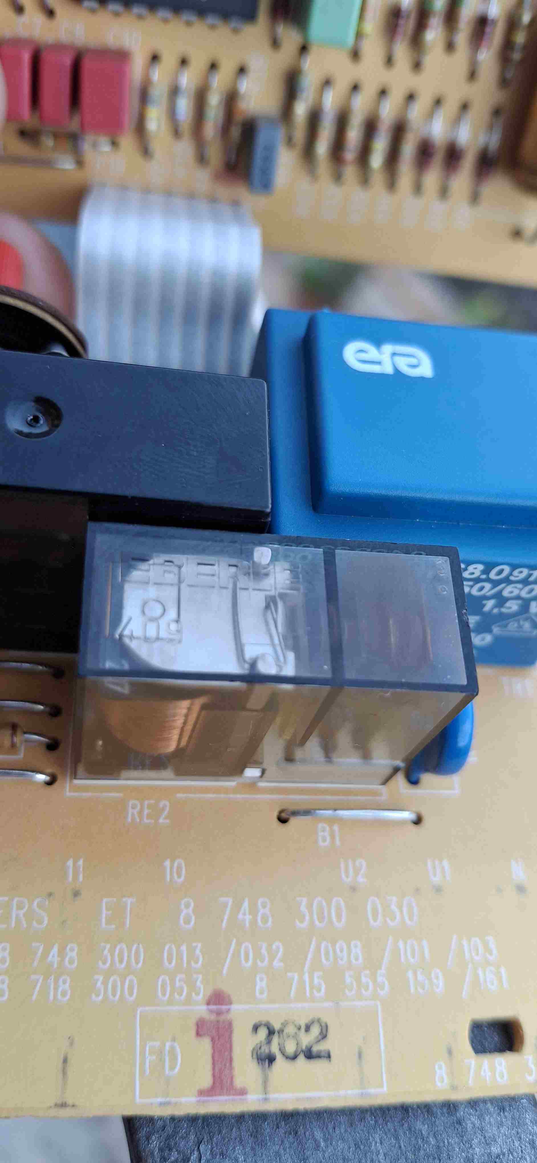

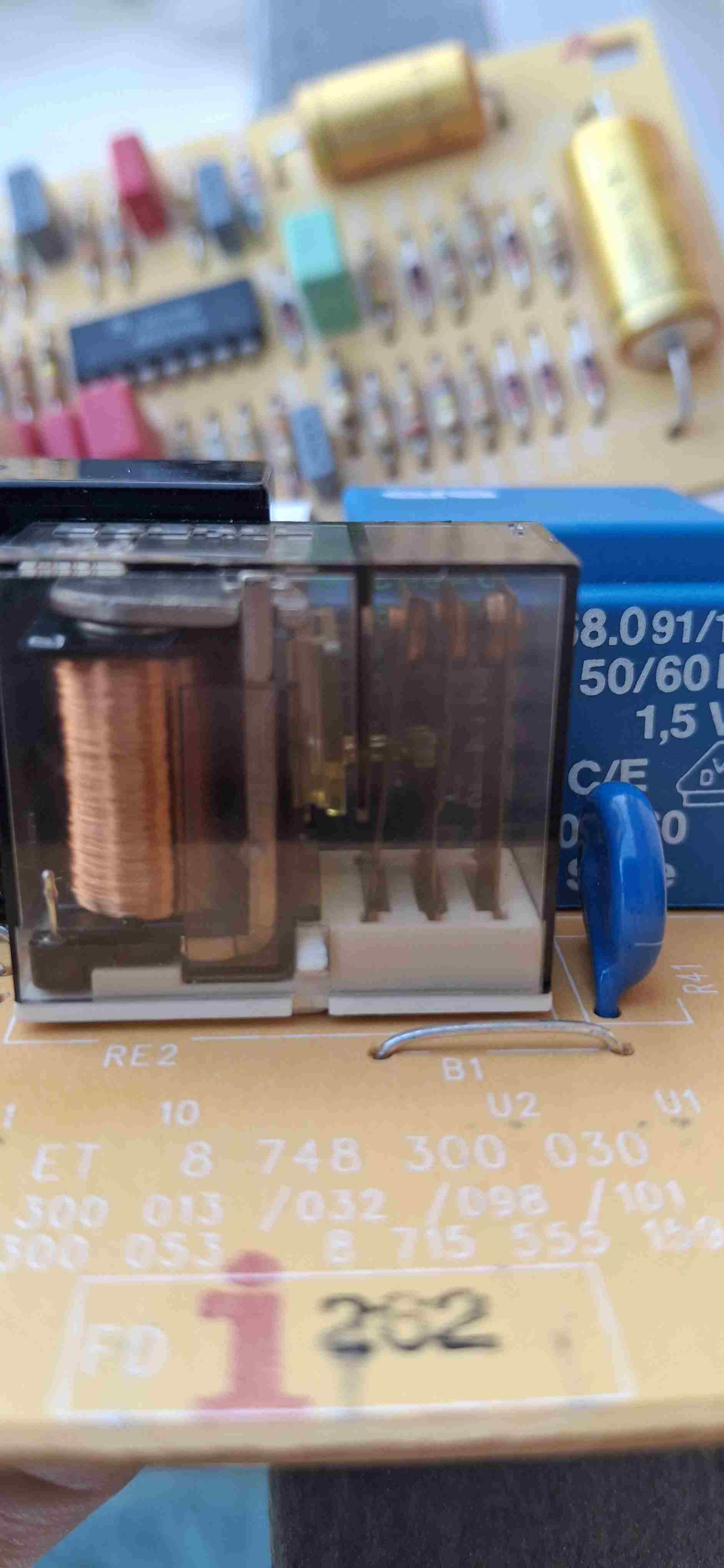

Caldaia junkers ZWR24-2ADE schema elettrico
Marco Fornaciari ha risposto a disne alla discussione in Componenti Riscaldamento
Si con +/- la stessa sigla o/e codice pare proprio che ci siano versioni a una o due velocità. A quanto pare la sigla rl 108/3400-4200 indica una variegata gamma di ventilatori di simile portata per vari modelli/marche di caldaie. Di fatto un modello standard e codificato in ambiente caldaie, la portata probabilmente varia per via della forma della bocca di uscita. -
DavideDaSerra ha iniziato a seguire Climatizzatore Multiwarm - Chi li conosce? e Climatizzatore portatile - dati e osservazioni
Climatizzatore Multiwarm - Chi li conosce?
DavideDaSerra ha risposto a DavideDaSerra alla discussione in Impianti Climatizzazione
Il prezzo, confrontato con le altre marche che mi hanno preventivato (Mitzubishi heavy e Samsung) è circa 1000€ più basso per un trial. Sarebbe interessante sapere quali altre marche "note" rivendono gli stessi apparecchi. -
Caldaia junkers ZWR24-2ADE schema elettrico
Leone2285 ha risposto a disne alla discussione in Componenti Riscaldamento
Controlla gli avvolgimenti col tester come consigliato da Marco prima. Se trovi resistenza infinita potrebbe esserci una termica che ha interrotto l'avvolgimento. Il motore gira libero? -
Caldaia junkers ZWR24-2ADE schema elettrico
disne ha risposto a disne alla discussione in Componenti Riscaldamento
Questo è il relè che switcha le due velocità (filo nero / filo marrone). È abbastanza annerito, non vorrei che si fossero incollati i contatti interni, appena possibile lo dissaldo e verifico il funzionamento. Guardandolo, però, così come stà dovrebbe alimentare il cavo nero del ventilatore... -
Sostituzione antenna rotta o spostata causa temporale
snipermosin ha risposto a sevenhouses alla discussione in Impianti TV
Per questo chiedevo una foto. Mi sono basato su quest'affermazione Secondo me non è nemmeno LTE in quanto in quella data la banda si estendeva fino ai 900 MHz -
Caldaia junkers ZWR24-2ADE schema elettrico
disne ha risposto a disne alla discussione in Componenti Riscaldamento
In altre parole collegandolo direttamente all'alimentazione 220V con fase sul nero dovrebbe partire, giusto? -
Caldaia junkers ZWR24-2ADE schema elettrico
Leone2285 ha risposto a disne alla discussione in Componenti Riscaldamento
Sembra un motore a poli schermati che non necessita di condensatore. Io ne avevo uno simile, di una vecchia Junkers, che usavo per altri scopi e riuscivo ad alimentarlo usando solo fase e neutro. Più tardi se lo trovo controllo. Scusami Marco abbiamo scritto insieme, comunque il mio è a una velocità. -
Caldaia junkers ZWR24-2ADE schema elettrico
Marco Fornaciari ha risposto a disne alla discussione in Componenti Riscaldamento
Quello è un ventilatore a due velocità a polo schermato: a parte vederlo, è scritto nei dati di targa, 34 e 53,5 W, il tutto a 220-240 V. Probababilmente il collegamento è, da controllare con ohmmetro: - blu = comune o neutro - marrove una velocità - nero altra velocità In rete cercalo con queste frasi - motore monfase a polo schermato rl 108/3400 - motore rl 108/3400 - ventilatore rl 108/3400 ne trovi diversi, ma non ho trovato nessuna descrizione a riguardo dei collegamenti elettrici. Lo montano diversi modeli di caldaie. -
ALLUMY ha iniziato a seguire Hack Rf one uscita Rf un po anomala
Hack Rf one uscita Rf un po anomala
ALLUMY ha risposto a alexcanadair alla discussione in Radioamatori
Ciao, ho fatto una piccola ricerca e risulta che è normale che sia così. Non è un generatore di cw calibrato (sarebbe costato molto di più, almeno uno zero in più) e la sua risposta più "ottimizzata" cade proprio tra 2.1 e 2.7GHz. -
Climatizzatore split non eroga aria fredda
Alessio Menditto ha risposto a fasteagle alla discussione in Guasti/Problemi Climatizzazione
Le cartelle sono esterne, dove parte il tubo grande e quello piccolo, sono sotto i bocchettoni. Dentro la macchina non dovrebbero esserci bocchettoni. Dimenticati l’olio…lascialo perdere, non complicarti ancora di più la vita. -
Sostituzione antenna rotta o spostata causa temporale
ALLUMY ha risposto a sevenhouses alla discussione in Impianti TV
Dovrebbe essere un modello già filtrato per il 5G, ma è meglio controllare. -
sistemazione linea luci di casa
Marco Fornaciari ha risposto a frankrb78 alla discussione in Altro su impianti elettrici civili
La luce scale e altri di servizio a vani generali è sempre meglio siano indipendenti da tutto il resto, quindi magnetotermico-differenziale che protegge linea indipendente. Ma onestamenta dalla tua descrizione poco chiara, meglio che lasci fare tutto ad un elettricista abilitato. Già che ci sei per l'accensione impianto a pulsanti e relè, magari con temporizzatore. - Oggi
Caldaia junkers ZWR24-2ADE schema elettrico
disne ha risposto a disne alla discussione in Componenti Riscaldamento
I cavi sono 4, terra, neutro e due fasi. Immagino di non poterla alimentare direttamente, tra le fasi ci vorrebbe un condensatore...allego la foto della targhetta del ventilatore -
Climatizzatore split non eroga aria fredda
fasteagle ha risposto a fasteagle alla discussione in Guasti/Problemi Climatizzazione
il fatto che il compressore funzioni, idem la ventola esterna, e che l'unità interna eroghi aria (benchè a temperatura ambiente), non garantiscono di per sè che l'elettronica sia ok? qui sono l'ultimo arrivato ma mi sembra che questo climatizzatore di tipo on/off non abbia una scheda elettronica nell'unità esterna, come invece hanno gli attuali inverter, giusto? ho rimosso la cover dell'unità interna, svelando questo schema elettrico in effetti c'è una "main board" e sembra trovarsi nell'unità interna... l'importante è che non è stata in esterno per questi 20 anni 😄. ho anche provato a sollevare l'unità interna per vedere le cartelle, sperando di intravvedere qualche traccia di olio, però non riesco. di preciso che "manovre" bisogna eseguire sull'unità interna per arrivare a vedere queste cartelle? -
Caldaia junkers ZWR24-2ADE schema elettrico
Stefano Dalmo ha risposto a disne alla discussione in Componenti Riscaldamento
Ma quanti cavi escono dal ventilatore ? se sono 4 di cui uno giallo verde è un inverter , non puoi alimentarlo con la 220 . fai una foto alla targa fissata su di esso -
Caldaia junkers ZWR24-2ADE schema elettrico
disne ha risposto a disne alla discussione in Componenti Riscaldamento
Non voglio prendermela con il tecnico dato che è venuto a fare tutt'altra riparazione e non aveva con se il multimetro. In quel momento mi sono accorto che la caldaia non partiva e ha controllato la caldaia come poteva -
Climatizzatore Multiwarm - Chi li conosce?
giorgio17 ha risposto a DavideDaSerra alla discussione in Impianti Climatizzazione
La ditta è italiana,ma come tutti i condizionatori gli comprano e li rivendono. Visto che come ditta ha 10 anni di vita cerca di tirare sul prezzo. -
Caldaia junkers ZWR24-2ADE schema elettrico
giorgio17 ha risposto a disne alla discussione in Componenti Riscaldamento
Ma il tecnico che ha detto che il ventilatore non funziona,è diventato tecnico con i punti Mira Lanza? Un tester per verificare il tutto? -
Come trovare una soluzione a questa perdita occulta nel riscaldamento di casa?
giovanni1946 ha risposto a giovanni1946 alla discussione in Tubazioni
ianneyan ha aderito alla comunità
Hack Rf one uscita Rf un po anomala
alexcanadair ha risposto a alexcanadair alla discussione in Radioamatori
Sostituzione antenna rotta o spostata causa temporale
snipermosin ha risposto a sevenhouses alla discussione in Impianti TV
Pero' ti conviene mettere un filtro 5G sull'ingresso di banda quinta in modo da "segare" le frequenze che prima appartenevano alla banda TV mentre adesso sono state cedute alla banda telefonica. Sono fonti di disturbi. -
Caldaia junkers ZWR24-2ADE schema elettrico
disne ha risposto a disne alla discussione in Componenti Riscaldamento
Buon pomeriggio, ho aggiornamenti. Ho avviato la caldaia e ho verificato che ai morsetti nero e poi marrone del ventilatore non arriva tensione. Ho intercettato i morsetti di questi cavi sulla scheda in modo da verificare i comportamenti che lo alimentano. Ho provato ad alimentare direttamente il ventilatore prima con fase sul nero e poi sul marrone ma non è partito. Come devo alimentarlo per verificarne il funzionamento? Vorrei escludere che non sia proprio il ventilatore ad essere guasto prima di mettere mano alla scheda. Allego il morsetto del ventilatore -
Climatizzatore Multiwarm - Chi li conosce?
DavideDaSerra ha inserito una discussione in Impianti Climatizzazione
Mi sono fatto fare dei preventivi per un condizionatore per una seconda casa (da dare in affitto). Mi hanno proposto un Multiwarm (Classe A++ in raffrescamento e A+ in riscaldamento) che come prezzo complesivo è competitivo L'alternativa è una marca più blasonata ma rimanendo nella configurazione attuale con uno split in zona giorno e uno nel corridoio a (non) raffrescare le camere. Qualcuno li conosce? Avete esperienze dirette? Ditta con sede a Bologna, ma credo siano assemblatori. -
sistemazione linea luci di casa
frankrb78 ha inserito una discussione in Altro su impianti elettrici civili
ciao a tutti, allego un disegnino e cerco di spiegare il problema praticamente il discorso è questo dal contatore al quadro elettrico di casa mia sale il montante quando ho ristrutturato ho tutto nuovo linea luci di casa però quello che si vede nei 2 cerchi rossi è rimasto come 40 anni fa sono le luci interne di 1 portone (3 plafoniere su 3 piani con 3 direi deviatori?) perchè sono a interruttore e ogni interruttore le comanda tutte e 3 insieme poi c'è l'altra luce esterna al portone (altro riquadro rosso) che si attiva con interruttore singolo. tutte queste 4 non sono collegate al quadro elettrico ma sono rimaste collegate direttamente al montante che sale dal contatore. adesso una volta per tutte chiamo elettricista che conosco perchè voglio sistemarle e fare in modo che tutte e 4 queste luci (3+1) siano attaccate alla mia nuova e sicura linea luci. per iniziare a capire chiedo appunto questo, posso tranquillamente nei 3 piani del portone aprire le scatole di derivazione e vedere se trovo dove è stato collegato e mammut o nastro inoltre tengo a precisare che la mia nuova linea luci la potrei direi facilmente con un foro e corrugato fare arrivare al piano di mezzo delle 3 plafoniere oppure all'ultimo piano quindi all'ultima plafoniera in alto (perchè anche là ho una stanzetta che ha linea nuova) chiedo questo per farmi già una idea e fare meglio e veloce quando il tecnico verrà. perchè appunto se non sbaglio per comandare 3 punti luci con deviatore non ricordo da dove deve partire dei 3 punti. inoltre per fare ciò si può prendere la nuova linea luci da un punto luce nuovo esistente senza prenderlo direttamente dal quadro elettrico giusto? poi ho già visto che corrugati tra i 4 punti luci (3+1) da modificare sono grandi quindi facilmente sfilabili nel caso volessi fare passare fili nuovi. grazie -
Buongiorno a tutti, non so se avete mai fatto questo test, ma il mio hack rf one nuovo non dà sempre +10dBm. Non lo pretendo, ma vorrei risolvere il problema provando a migliorarlo dove si può. Nel mio caso, ho provato a fare un test con la funzione Max Hold sull'analizzatore di spettro da 120 MHz fino a 3950 MHz, cioè fino a dove arriva il mio analizzatore (in questo caso, uso un Aeroflex 9102). Dalla prima foto, vedete che la risposta lungo lo spettro non è uniforme, come credevo. Nella seconda foto, invece, c'è questa anomalia: a 2168 MHz -4,7 dBm, poi a 2170 MHz il segnale aumenta a +9,6.dBm con una differenza di 5 dB, sale fino a 2740 MHz e poi scende velocemente di 11 dB salendo di 4 MHz. Ho fatto questo test con altri due hack RF One e mi danno sempre risultati simili. Ora, vorrei chiedere: qualcuno ha mai cambiato qualcosa per rendere la sua uscita più uniforme possibile e risolvere anche l'anomalia da 2170 a 2740 MHz? Grazie, fatemi sapere. https://ibb.co/Y4wbtJ8p https://ibb.co/FbKynqJx
