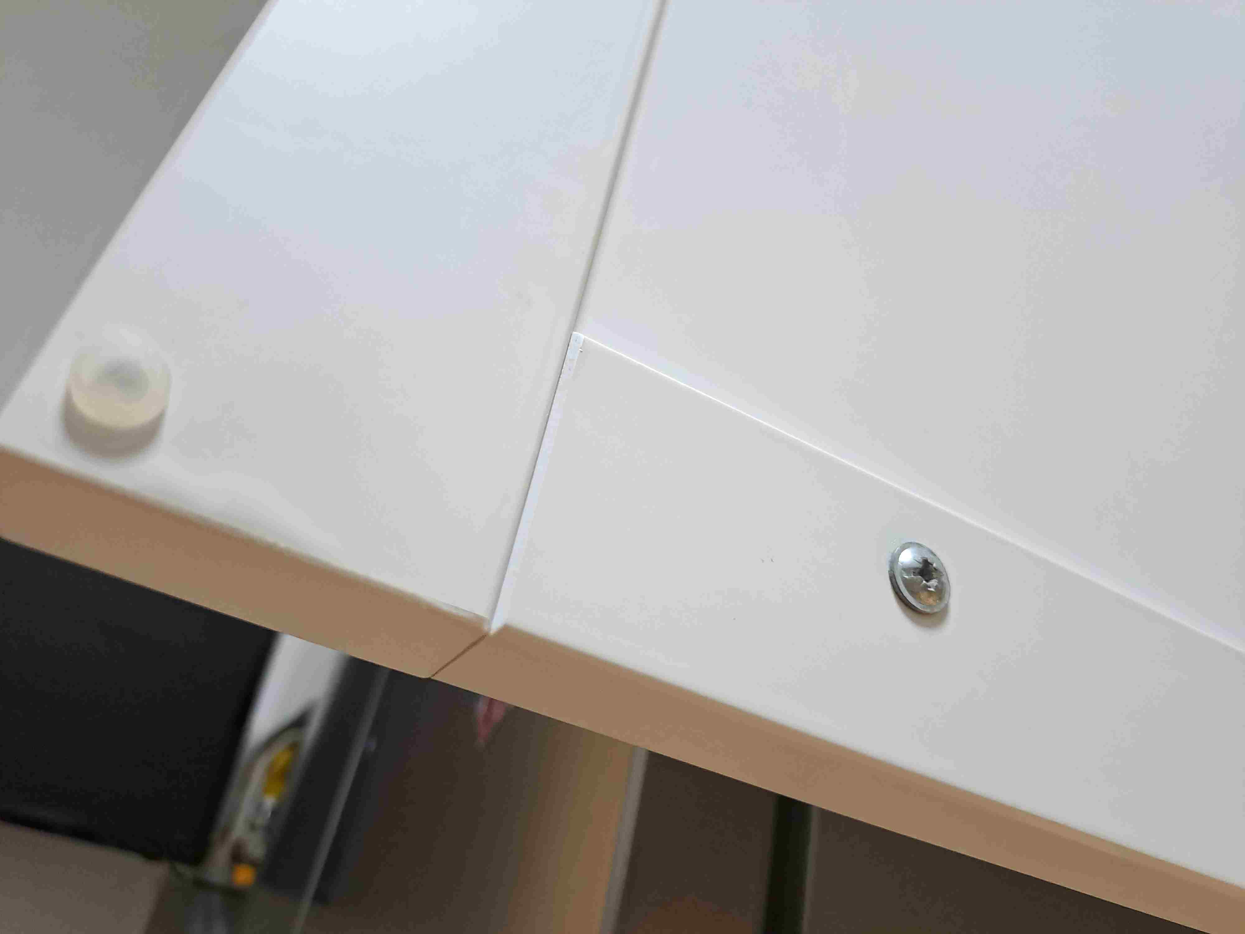

Condensa cappa su anta, rigonfiamento
reka ha risposto a LuigiC23 alla discussione in Forni - Microonde - Cucine
hai i fuochi a gas o l'induzione? comunque una anta cucina non deve gonfiarsi con l'umidità e visti che è nuova io sentirei chi te l'ha venduta per prima cosa. -
Tv mod. UE49MU6400UXZT con zona pannello scura
mistertv ha risposto a Sasa7320 alla discussione in Samsung
Cerca Samsung UE49MU6400 sostituzione led, disassembly, o vocaboli simili. -
Condensa cappa su anta, rigonfiamento
LuigiC23 ha risposto a LuigiC23 alla discussione in Forni - Microonde - Cucine
Scusate, si è gonfiata l'anta in basso. Ve la allego. Sono i fuochi che l'hanno creata? Vi facevo vedere il tubo, nel caso potesse essere il problema. Grazie -
ma è sembrato pure a me ad una certa...perchè va bene che la veranda sia fredda perchè non ha termosifone e blablabla, ma comunque viene riscaldata col condizionatore quando serve... poi per la perdita nelle finestre, se è davvero quella la causa, perchè chi le ha montate non ha sigillato le fessure? e siamo proprio sicuri che siano quelle? Per il termosifone, forse conviene cambiare la guarnizione e il tappino, posso farlo da solo? allego altre foto dell'" umidità che risale" in veranda all'ultimo piano e della potenziale causa delle infiltrazione in salone e studio... e inter nos mi fa riflettere pure che infiltrazioni siano presenti in quelle stanze e non nel resto. E poi,,, possibile che danni del genere debba pagarli di tasca mia? io che sono stato assente per un mese e poi torno e mi trovo la casa saccagnata...
Tv mod. UE49MU6400UXZT con zona pannello scura
Sasa7320 ha risposto a Sasa7320 alla discussione in Samsung
Mi cimento in elettronica come hobby e riparazioni da anni, a suo Tempo riparavo anche tv a tubo C. Ho attrezzi specifici e di tutti i tipi, a parte il cacciavite. Basta un link sul YT qualsiasi per lo scopo ? Grazie di nuovo - Oggi
fabrilas ha iniziato a seguire Ronzio altoparlante Bluetooth
Ronzio altoparlante Bluetooth
fabrilas ha inserito una discussione in Quadri elettrici civili e terziario
Buonasera a tutti, nella casa che ho acquistato da poco (impianto rifatto totalmente nel 2011), ho spostato/aggiunto qualche presa, punti luce e inserito una linea dedicata per piano cottura a induzione con differenziale a monte. Qualche giorno fa ho notato una cosa strana: quando metto in carica una cassa bluetooth della JBL sento un ronzio proveniente dall’altoparlante, come fosse un disturbo della rete. Ho notato che non me lo fa sempre e mi è successo anche cambiando presa (ho provato su una presa del circuito prese e una del circuito separato cucina). Cosa potrebbe essere ? La cassa andata o qualche disturbo/problema sull’impianto ? Grazie a tutti -
Impianto su 2 livelli
giorgio17 ha risposto a Davidect85 alla discussione in Guasti/Problemi Riscaldamento
A casa mia ho Montato centralina Siemens con elettovalvole montate sui radiatori(possono essere montate anche sui collettori) WIFI alimentate a batteria regolabili a scelta,tutte assieme, a gruppi o individuali.Il prezzo di questa marca è altino di altre marche non saprei dirti.Comunque si può fare. -
Errore CF su Whirlpool ART863/A+/NF dopo riparazione scheda – richiesta aiuto tecnico
argo63 ha risposto a argo63 alla discussione in Frigoriferi - Congelatori
Buon pomeriggio, per completare la diagnosi sul mio Whirlpool ART 863/A+/NF (12NC 856478796010), sto cercando di verificare la linea di comunicazione tra main board (461950330961) e display, dato che l’errore CF compare immediatamente all’accensione anche con tutti i carichi scollegati. Qualcuno dispone del wiring diagram o almeno dello schema di collegamento tra scheda principale e interfaccia display per questo modello? Mi sarebbe sufficiente anche solo la mappatura dei pin del connettore display o l’indicazione delle linee di alimentazione e comunicazione (5V, GND, DATA, CLOCK, ecc.). Capisco che lo schematic completo sia documentazione riservata, ma qualsiasi estratto o indicazione tecnica sarebbe molto utile per evitare la sostituzione preventiva della scheda. Grazie anticipatamente. -
Tv mod. UE49MU6400UXZT con zona pannello scura
mistertv ha risposto a Sasa7320 alla discussione in Samsung
Esatto. No. Si, bisogna smontarlo tutto, schede, altoparlanti, lo rovesci e poi continui con cornici, display e qui arrivi al pannello da controllare e anche i led. Non invertire di senso e di posizione i filtri polarizzati altrimenti poi nel rimontare dopo il lavoro crei problemi di visualizzazione. Non è un lavoro semplicissimo se non lo hai mai fatto. Guarda dei tutorial sul tubo. Certo ci vorranno attrezzi idonei e non certo il giravite multipunte. Ripeto che se guardi un tutorial ti rendi conto. E occhio.....danneggiare il display irreversibilmente è un attimo. -
Basculante che non si apre bene
Edoardo 007 ha risposto a Edoardo 007 alla discussione in Cancelli elettrici
e' venuto l'elettricista, mi ha detto di prendergli la cinghia apposta (quella originale) e poi lui me la cambia, ha sentito un paio di suoi fornitori ma non conoscevano neanche la marca crawford ne tantomeno i ricambi. Possibile che sono costretto a prendere la cinghia originale e non va bene una generica? Anche perchè ho provato a contattare il sito dal link di @simuffa ma è francese e quindi non so se fidarmi o meno a prendere ricambi da li. Grazie -
O si indaga su chi ha bisogno di collegarsi al Logo e nel caso se l'applicazione supporta il S7 protocoll comunissimo anche in applicazioni Pc verso Siemens.
Generatore 5kw 230v cinese
Marco Fornaciari ha risposto a Acquarius71 alla discussione in Motori - Generatori
Avvolgimento in alluminio fuso, lascia perdere, a parte che in rame va ricalcolata la sezione del filo, data l'elevata temperatura raggiunta si è modificata anche la caratteristica del pacco lamellare di statore e rotore. Però sono curioso di sapere coma ha fatto a raggiungere 600 o più °C. Con quella temperatura ci sono sicuramente anche altri danni importanti al motore e alle parti elettriche. -
comunicazione profinet con logo siemens
viper 1965 ha risposto a viper 1965 alla discussione in Logo
buongiorno, nessuno che sappia qualche cosa in merito? penso che sia un pc con un simulatore, comunque leggendo in rete dicevano che il logo effettivamente no supporta il protocollo profinet, ma solo le CPU di categoria superiore cioè simatic s7 1200 ,1500 quindi non si fa nulla con il logo, o si cambia il plc o si cambia protocollo di comunicazione cioè modbus 485 TCP/IP grazie ancora a tutti -
Il condensatore è un 100nF o 0.1uF come indicato a schema, come tensione di lavoro va bene un 50-100V Il diodo TVS è indicato a schema come P6KE200 L'unico che non si sa cosa sia è il diodo raddrizzatore ma credo vada bene un qualunque fast tipo un 1n4934
Salve a a tutti, vorrei porvi il mio quesito. Situazione attuale; caldaia per uso riscaldamento, in servizio su due piani, con impianto a 2 tubi, (non a collettore). Un solo termostato , al piano 1. Domanda, è possibile , installare al piano 2 un ulteriore termostato ambiante, tramite detentori demotici, che mi renda indipendente entrambi i piani? Spero di essere stato chiaro 😅
Tv mod. UE49MU6400UXZT con zona pannello scura
Sasa7320 ha risposto a Sasa7320 alla discussione in Samsung
Salve Mr Tv quindi se non si apre il tv non saprò il reale danno ?! Per info di cautela, si può smontare sul piedistallo (in verticale) o coricato su superficie morbida a faccia in giù per verificare ciò ? Attrezzatura apposita magari Grazie -
Cassette di derivazione nascoste nel controsoffitto
drn5 ha risposto a disne alla discussione in Altro su impianti elettrici civili
Se poi non ti piacciono le botoline a filo muro, metti le scatole di derivazione direttamente nel cartongesso. Se le metti sopra senza ispezione, poi il giorno in cui ti serve devi andare ti seghetto alternativo, tagliare e rattoppare ... combini un macello... Oppure controsoffitti con pannelli rimovibili. -
comunicazione profinet con logo siemens
Simone.Salarsi ha risposto a viper 1965 alla discussione in Logo
non sono esperto di Logo, ma da quel che so non supporta il profinet tra i protocolli di comunicazione. ma solo modbus TCP/IP e s7 protocol con che dispositivo dovrebbe dialogare in PN ? -
Cassette di derivazione nascoste nel controsoffitto
disne ha inserito una discussione in Altro su impianti elettrici civili
Buongiorno a tutti, dopo aver installato dei condizionatori nel mio appartamento mi trovo a dover controsoffittare per nascondere l'impianto che passa sotto al soffitto. Purtroppo al di sopra del controsoffitto capiteranno anche delle cassetta di derivazione dell'impianto elettrico il quale è stato rifatto ed è funzionante, non credo che dovrà essere manutentato in futuro. Dato che odio le botole a soffitto, secondo voi posso chiedere il tutto senza preoccuparmi di lasciare accesso alle cassette di derivazione? -
Generatore 5kw 230v cinese
Acquarius71 ha risposto a Acquarius71 alla discussione in Motori - Generatori
Il gruppo elettrogeno è Leporis EC 6500 AE Alternatore EC 6500 AE kw 5 Giri 3000 Motore UP 188 Cilindrata 389 cc HP 13 tutto made in cina Ho provato a rifare gli avvolgimenti ma non si riesce a capire il n. di spire dato che essendo molto surriscaldato e non essendo con filo di rame ma in alluminio era tutto sciolto da non consentirmi di rilevare tutti i dati per il rifacimento degli avvolgimenti -
Indesit innex non prosegue il programma
manuel zorzetto ha risposto a manuel zorzetto alla discussione in Lavatrici - Asciugabiancheria
Si scusami, comunque scarica e centrifuga. Perché quando apro la lavatrice i panni sono lavati e non c'è acqua, quindi deduco che scarica. -
Consiglio quadretto elettrico da mettere in cucina
drn5 ha risposto a marcofirenze alla discussione in Quadri elettrici civili e terziario
prese esterne e pompa immersa mi sembrano proprio le cose da non mettere sotto il differenziale del frigo. -
umidità di risalita all'ultimo piano ? che fà l'umidità risale per X piani ? mah... 😒 Se invece è l'umidità di risalita da infiltrazioni nella pavimentazione del terrazzo, che è stata appena rifatta, allora è responsabilità di chi l'ha rifatta. Se invece la pavimentazione è quella di allora e la veranda è tua, spetta a te. Sempre che sia quello il motivo. Se non l'hanno sigillato spetta a chi ha non lo ha fatto e a chi non ha sorvegliato! che cosa centri tu? Il tecnico dell'amministratore ti sta prendendo in giro.
Alessio Menditto ha iniziato a seguire fotovoltaico stand alone su casetta legno
fotovoltaico stand alone su casetta legno
Alessio Menditto ha risposto a frankrb78 alla discussione in Fotovoltaico
Mahdirosso ho eliminato il link commerciale perché non si può fare pubblicità così, se vuoi puoi contattare il reparto amministrativo se ti interessa pubblicizzare. -
difficile farsi un'idea con foto parziali. L'acqua poi e' infame. Perde in un punto e ti esce da un altro. E' facile sbagliare. Il termosifone non e' un bel vedere come ha detto robertice.
