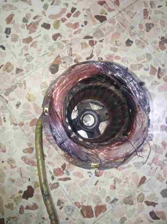

Motore del compressore in dispersione
Stefano Dalmo ha risposto a Leone2285 alla discussione in Compressori
E questo non è un motore che ha funzionato fino al fermo E poi non ha funzionato più . questo è andato a fuoco🤷♂️ -
Motore del compressore in dispersione
Leone2285 ha risposto a Leone2285 alla discussione in Compressori
@Stefano Dalmo@simuffa Aperto il motore, l'avvolgimento a me sembra parzialmente cotto. Noto che la resistenza verso terra è diminuita ma c'è sempre. Muovendo il cavo che si innesta al motore la resistenza tende a cambiare. Vi allego la foto dello statore. -
fisica ha iniziato a seguire Grip Dip
Quando disporre di un analizzatore di spettro era un lusso da centri di ricerca, per vedere le risonanze si usava un generatore collegato a una spira, che si accoppiava alla bobina (che risuona come dice Livio su due principali frequenze, ma qua penso siano bobine immerse in un circuito complesso costituente un eccitatore/trasmettitore). Ai capi della bobina ci si accoppiava con delicatezza con un diodo al germanio, una piccola capacità di filtro e una resistenza serie, il tutto poi monitorato da un tester. Il picco di tensione si leggeva sulla risonanza (tipicamente di tipo parallelo). Ovviamente si può fare anche con un oscilloscopio, ma l'impedenza di ingresso della sonda può alterare la visibilità del picco.
Problema Run Time con Tia V18
daniele__32 ha risposto a daniele__32 alla discussione in Siemens HMI & Scada
potete dirmi gentilmente dove andare ad allocare i file delle immagini? intendo in quale cartella nel PC devono essere salvate - Oggi
Problema Run Time con Tia V18
daniele__32 ha risposto a daniele__32 alla discussione in Siemens HMI & Scada
io lo lancio, faccio il login, e appena seleziono la versione di TIA portal. si chiude il programma -
Tv non si accende più e led stand by morto
marcos2023 ha risposto a marcos2023 alla discussione in Altre marche TV
no solo cn1022 -
Tv non si accende più e led stand by morto
mistertv ha risposto a marcos2023 alla discussione in Altre marche TV
E' l'accorgimento proprio per non farli esplodere ma non tutti hanno l'occhio clinico per riconoscerli, soprattutto tra chi apre un prodotto ogni due o tre anni. -
Tv non si accende più e led stand by morto
mistertv ha risposto a marcos2023 alla discussione in Altre marche TV
Sul serigrafato non ci sono scritte tensioni? -
acquaman ha iniziato a seguire Problema Run Time con Tia V18
Problema Run Time con Tia V18
acquaman ha risposto a daniele__32 alla discussione in Siemens HMI & Scada
HmiPIU funziona, con quello carichi le immagini dei pannelli confort e basic non unified fino alla versione v17, l'ultima e la definitiva. Quando parte il programma ti devi loggare con l'account del sios, selezioni la versione del TIA che usi la versione del pannello e la installi. -
Si si, mi sono espresso male effettivamente ma è proprio quello che intendevo. Non saprei, probabilmente non mi sono mai imbattuto nei casi per cui effettivamente valga la pena. Ma appunto per gestire quattro funghi di emergenza tutto il cinema del plc F me lo sarei evitato volentieri, e avrei pure risparmiato discreti soldi. Ovvio che poi comunque l' I/O F ti da una serie di sicurezze/dettagli/diagnostica superiore rispetto a quello che vuoi fare con l'elettromeccanica, ma ecco non so quanto valga la pena a mio parere tutto qua. In ogni caso, grazie comunque per le risposte più che esaustive.
Bialetti venduta ad un fondo cinese, e c'è chi reagisce!
NovellinoXX ha risposto a esco alla discussione in Forni - Microonde - Cucine
Non avrebbe senso, c'è già la versione con la resistenza elettrica sul fondo. La parte superiore è uguale pari pari alla vecchia, sembra abbiano tenuto gli stampi originali -
Sono anni che non li uso più, e ho pure le licenze non più funzionanti, ma a memoria ricordo che senza il file sorgente salvato nel modo giusto (c'erano almeno due modi), o/e il programma caricato sul PLC compilato in modo da poterlo rileggere completamente, e quindi riaprirlo, non ci fai nulla. Dovrebbe essere così per tutta la loro gamma di PLC da +/- inizio secolo. Dovrei rivedere nei vecchi archivi, ma sempre se ricordo bene, a fine giornata salvavo due files: uno del programma presente sul PC e compilato per la rilettura, e l'altro riletto dal PLC.
Caricabatteria auto non parte la ricarica
Sterling ha risposto a Sterling alla discussione in Elettronica generica
Perfetto, rimarrò in attesa -
ANVIN1985 ha iniziato a seguire Sostituzione citofono URMET 1130 con URMET 1144/15
Sostituzione citofono URMET 1130 con URMET 1144/15
ANVIN1985 ha inserito una discussione in Citofoni, videocitofoni e intercomunicanti
Buongiorno a tutti, nella foto i collegamenti del vecchio citofono, non sono esperta, perchè sul morsetto 7 sono collegati due fili? Ho provato passaggio sul nuovo modello 1144/15 ma infine non apre la porta - che cosa sbaglio? Grazie mille per l'aiuto! -
ANVIN1985 ha aderito alla comunità
Problema Run Time con Tia V18
daniele__32 ha risposto a daniele__32 alla discussione in Siemens HMI & Scada
io però non ho capito bene una cosa.. avendo io un TIA 18 senza i file immagine dei pannelli come faccio ad importare i file immagini in questa versione qui? dal ssio mi han detto di usare HMI PIU. ma non funziona.. avrei gentilmente bisogno di supporto per poter caricare manualmente i file immagini nel mio tia 18 perche non ne vengo fuori -
Gruppo acqua Vailant Vcw 280 anno 1994 - Malfunzionamento
adrobe ha risposto a marcocald alla discussione in Guasti/Problemi Riscaldamento
RING INTERCOM (SOLO AUDIO) E CITOFONO TRADIZIONALE 5 FILI URMET MOD. 1130
Chi-Quadro ha risposto a Chi-Quadro alla discussione in Citofoni, videocitofoni e intercomunicanti
Perfetto, grazie mille. Per quanto riguarda gli utenti intendevo dire in modo definitivo (moglie, figli) così da poterlo gestire tutti. Ognuno si associa con il proprio account (se il Ring gestisce account multipli definitivi) o un solo account condiviso? Grazie per essermi stato di supporto -
Gruppo acqua Vailant Vcw 280 anno 1994 - Malfunzionamento
marcocald ha risposto a marcocald alla discussione in Guasti/Problemi Riscaldamento
Grazie adrobe, quale è il ponticello w18, magari forse con qlc foto riesco a capire e verifico. Grazie di nuovo. -
Robertopav ha iniziato a seguire Realizzazione impianto di scarico bagno
Buongiorno, devo realizzare un nuovo impianto di scarico del bagno al piano terra con linea scarico WC divisa dalle acque saponate; come si vede nel disegno allegato segnato le linee in rosso e messo commenti, pendenza prevista 1..1,5% si accettano consigli grazie.
Consiglio su prossimo acquisto lavatrice/asciugatrice
Soleluna88 ha inserito una discussione in Lavatrici - Asciugabiancheria
Buongiorno, vi scrivo per cercare di chiarirmi le idee e prendere una decisione sull'acquisto di lavatrice e asciugatrice. Il budget, purtroppo, è quello che mi frena altrimenti avrei opzionato la ASKO almeno per la lavatrice. Quindi vorrei fare un primo acquisto ponderato, il mio budget è massimo di 1000€. Innanzitutto, i due elettrodomestici dovranno essere posizionati in colonna all'interno di un apposito mobile in un bagno di servizio/lavanderia. Per la lavatrice le caratteristiche gradite sarebbero: vasca apribile, sistema di bilanciamento del carico, sistema di AquaStop/antiallagamento, siamo in due persone in futuro 3 quindi opzionerei una 8kg, profondità non superiore ai 60 cm, il programma outdoor o sport per i capi sportivi, che sia abbastanza solida a livello di meccanica ed elettronica, insomma da non sostituire da qui a due anni. Da quel che ho letto nel gruppo, a tal proposito, scarterei come brand Haier e Samsung, Indesit e Hotpoint Ariston. Adesso, per il bilanciamento del carico so che le lavatrici slim sono sconsigliate e la scarterei. Inoltre, da quel che ho letto sul gruppo, le AEG e le Electrolux (stesso gruppo, che nei negozi di elettrodomestici decantano come le migliori dopo Miele) non hanno la vasca apribile, a dispetto di alcune serie 4 della Bosch e della Candy Rapidò (confermate se la mia informazione è corretta). Per quanto riguarda l'asciugatrice, non ne ho proprio idea. Ho lo spazio per stendere il bucato fuori d'estate, vivo in un parco in provincia di Caserta abbastanza complicato, l'esigenza di usare l'asciugatrice potrebbe emergere solo in inverno quando piove spesso, più per bucato come lenzuola e asciugamani oppure jeans che ci mettono un'eternità ad asciugarsi. Per favore, guidatemi nella scelta oculata e nel capire quali sono le caratteristiche da tenere in considerazione. Grazie mille! -
Lavatrice Wirlpool AWM 5061/A: il programma si blocca in alcuni punti
deltaecho ha risposto a deltaecho alla discussione in Lavatrici - Asciugabiancheria
Siccome è piuttosto difficoltoso spostare la lavatrice e controllarne le spazzole, per il momento ho sostituito il condensatore Cp1 da 1,5 uF presente sulla scheda elettronica. A vuoto la lavatrice sembra ora non bloccarsi più. Aspetto di verificare bene caricando indumenti da lavare così vedo se continua ad andare anche sotto sforzo. -
Gruppo acqua Vailant Vcw 280 anno 1994 - Malfunzionamento
adrobe ha risposto a marcocald alla discussione in Guasti/Problemi Riscaldamento
Hai fatto bene, guardando dal basso verso l'alto devi girare in senso antiorario ( o verso sinistra) per aumentare la portata e quindi ridurrela temperatura. Da controllare anche sulla scheda di regolazione che il ponticello w18 sia tagliato -
Soleluna88 ha aderito alla comunità
Poi come e andata a finire ?
Analizzatore di spettro BF
tesla88 ha risposto a Gianfranco60 alla discussione in Strumentazione elettrica ed elettronica
Con gli oscilloscopi digitali puoi usare la FFT ma la risoluzione del ADC di 8 bit (solitamente) si traduce in circa 48dB di range (idealmente) e quindi se devi fare misure sul contenuto armonico è pressochè inutile... -48dB son circa già un 0.5% ti THD Tra le soluzioni economiche che funzionano decentemente consiglio una scheda audio + PC, una scheda con 24Bit dovrebbe avere almeno un 100..120dB di dynamic range, il limite è la tensione massima applicabile e la massima frequenza, ma comunque ben oltre l'udibile -
amplificatore pioneer sa8500
pilè ha inserito una discussione in Radio - Stereo - Autoradio - HiFi - CD - DVD
buongiorno a tutti, mi è capitato questo ampli che non funziona, nel senso che si accende la spia ma il relè non si attiva, le tensioni ci sono quasi tutte tranne i -45v che sono -15v , i -24v che sono -5v e i -16v che sono -4v, mentre la parte positiva delle tensioni è regolare cioè +35v ,+25v,+24v , ammetto che sono un po arrugginito sul funzionamento di questi circuiti,faccio presente che ho trovato un transistor in corto tra collettore ed emettitore il q3- 2sa816 che sullo schema che ho scaricato è diverso :2sb507 ho messo un equivalente bd240,capisco che senza avere l'apparecchio sottomano non è facile ma magari seguendo lo schema volevo capire come poter cercare la causa del problema grazie
