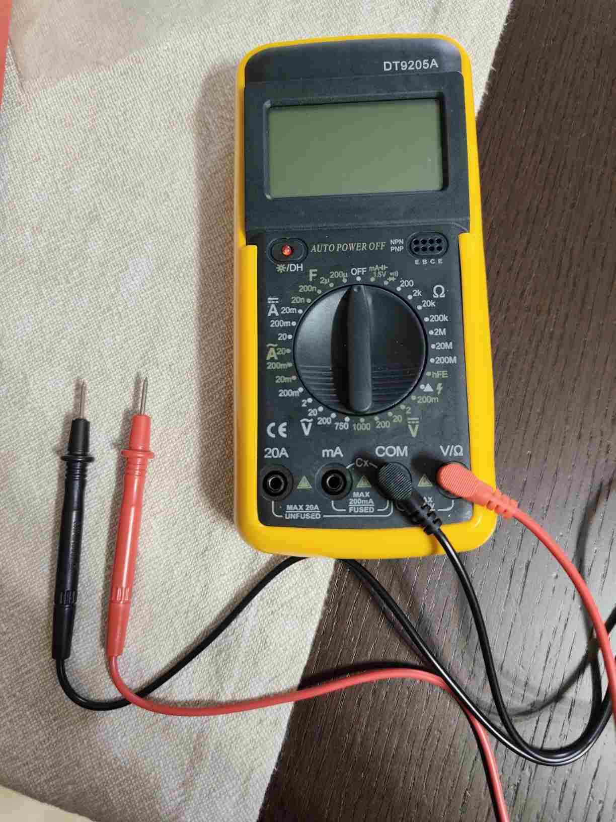

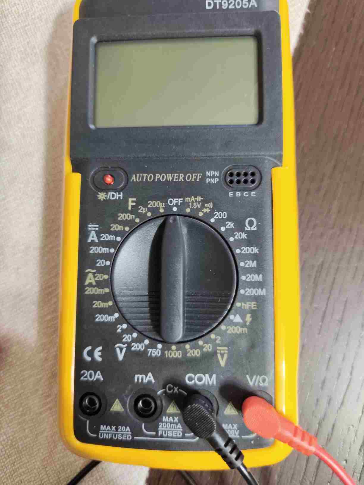

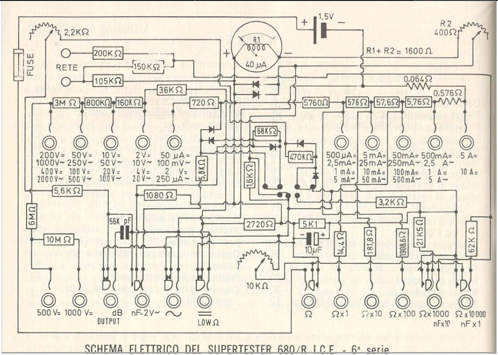

  1. Nell'ultima ora
  2. ALLUMY
    Montalatte Ariete Vintage mod. 2878
    No!!!! 😅 C'è un trasformatore. Verifica quello innanzitutto.
  3. cippa lippa
    Whirlpool awt2287/1 curioso problema di blocco
    Aggiorno per dire grazie! Pompa presa da figevida appunto, arrivata subito, montata ieri. Provato ora con un cura lavatrice inserito a fare un lavaggio normale a 90 gradi. Lavatrice che ha concluso perfettamente il programma!!
  4. Ugo Saletti
    Caldaia Riello Start Kis 25 Perdite d'acqua
    Salve, ho un problema di perdite d'acqua in questa caldaia, non si capisce da dove venga perchè sembra da gocciare da qualsiasi punto, ma piu che altro sulla parte posteriore. all'inizio tendeva a perdere quando era in funzione per poi smettere quasi completamente a caldaia spenta. la pressione rimaneva identica, fino a ieri sera quando le perdite son diventate costanti a prescindere dal funzionamento e la pressione era scesa di .25 circa. (non ho capito come modificare il messaggio principale)
  5. Allora, vediamo intanto se arriva il segnale audio sul piedino 1 di IC203 (HA12142). Se non arriva, verifica il condensatore elettrolitico C237 da 1uF/50V, e anche il pot per il REC LVL, VR901 (50Kohm log.) sul pannello frontale. Per rilevare i segnali audio, ti basta usare un ampli qualsiasi, un cavetto schermato come sonda, e un condensatore da 10uF sul centrale per sicurezza. Resto in attesa...
  6. Leone2285
    Scheda comando riscaldamento escavatore CAT312LC
    Si, alla vecchia scheda arrivano i 24V. Prima di montare tutto siccome personalmente ancora non avevo visto girare la ventola ho collegato con due fili i punti in cui misuravo 24V sullo spinotto direttamente alla ventola. Anziché partire la ventola sentivo attivarsi un relè. Mentre quando, con batteria esterna, ho dato 24V la ventola è partita regolarmente. È come se la vecchia scheda gestisse anche il positivo che va alla ventola che io mi aspettavo fosse diretto. Io comunque la vecchia scheda devo montarla ugualmente visto che gestisce quei due attuatori che deviano il flusso dell'aria. Unica cosa che la vecchia scheda non gestisce più è la regolazione e attivazione della ventola. A questo punto devo solo controllare se c'è qualche cosa che scalda nella vecchia scheda prima di chiudere il tutto. Questa prima di smontarla era coperta da una sorta di silicone scuro che ho dovuto rimuovere per poter controllare la scheda; con cosa potrei sostituirlo o è meglio non metterci niente? La mia preoccupazione è che avesse la funzione di smorzare le vibrazioni che l'escavatore gli applica mentre lavora.
  7. Oscilloscopio + trasformatore di disaccoppiamento. https://www.subito.it/audio-video/oscilloscopio-trasformatore-di-disaccoppiamento-bergamo-643856309.htm?utm_medium=referral&utm_source=subito&utm_campaign=free-engagement-ad_detail Questo potrebbe essere utile? Per la verità non ho nemmeno idea di come utilizzarlo...
  8. Oggi
  9. Come non detto, non ha la funzione generatore di segnale.
  10. La bobina viene utilizzata come se fosse un componente del circuito, deve avere quelle caratteristiche e non vi sono regolatori di tensione se non qualche zener, usato più che altro per limitare.Relè normali assorbono più del doppio e variare l'assorbimento complessivo, con un circuito addizionale che assorbe anche solo 10 mA in più potrebbe avere delle conseguenze ulteriori non preventivabili. Per esperienza preferisco non complicarmi troppo la vita che i problemi arrivano anche senza andarseli a cercare. Relè con queste caratteristiche si trovano sia su mouser che su rs.L'unico problema che per pochi pezzi non conviene.Ne parlerò con chi di dovere e se è d'accordo procederò a comprarli. Una volta fatte le prove del caso, quando non lo sò, aggiornerò questa dicussione. Grazie comunque a tutti.
  11. Scusa , ma visto che è nuova l’installazione , perché non lo rappresenti all’installatore , che mi sembra la cosa più giusta da fare. ?
  12. cristian67
    Tensione sul profilo in alluminio di montaggio pannelli FV
    Chi ha detto di aver usato la gronda come conduttore di terra ? Ho solo usato la gronda in rame per misurare col tester la tensione tra profili e gronda, ipotizzando che la gronda sia a potenziale zero ed infatti misuravo sempre 70 volt tra profili in alluminio e gronda come tra profili e terra dell'impianto di casa
  13. Allora in play non ho nessun problema, una cassetta registrata esce perfettamente sia sulle casse dell' impianto sia sul display con i led che segnano normalmente l' uscita. In rec semplicemente non arriva il segnale del canale sinistro. Ovviamente ho già verificato la continuità del connettore RCA con il connettore sulla scheda madre... Ecco il multimetro digitale di cui dispongo
  14. @mr....trovato: se ho ben capito, a questo attuatore posso associare i pulsanti 013B9 wireless; questo attuatore posso renderlo temporizzato solo tramite l'APP e sempre solo tramite questa APP, posso associare i pulsanti....giusto? @Nik.....ti ringrazio del suggerimento, ma vedo la cosa un pò più complessa e credo di non avere le competenze per gestire quella situazione. Grazie ad ogni modo!
  15. Buongiorno, il mio scaldacqua in oggetto funziona ad intermittenza, nel senso che nel mezzo della doccia l'acqua passa da calda a fredda..... La caldaia è stata installata da una settimana. Quale potrebbe essere il problema?
  16. Salve, ho un problema di perdite d'acqua in questa caldaia, non si capisce da dove venga perchè sembra da gocciare da qualsiasi punto, ma piu che altro sulla parte posteriore. all'inizio tendeva a perdere quando era in funzione per poi smettere quasi completamente a caldaia spenta. la pressione rimaneva identica, fino a ieri sera quando le perdite son diventate costate a prescindere dal funzionamento e la pressione era scesa di .25 cica. osservazione forse scema ma se chiudo l'acqua fredda che alimenta la caldaia le perdite cessano completamente, non dovrebbero continuare un po anche dopo?
  17. Ovvio, ogni portata ha una resistenza specifica, che va in serie allo strumento.
  18. Gianluigi123
    Sezione montante e morsetti contatore
    Il coefficiente di contemporaneità è ricavato dalle tabelle e dalla pratica di utilizzo, il sw calcola una potenza massima assorbita dall' impianto pari a 25kW. Quindi al momento da quanto ho capito il contatore da 6 a 15kW è il medesimo e permette di attestare fino a 25mmq. Un domani estendendo la fornitura si vedrà. Corretto? Grazie
  19. Marco Fornaciari
    gruppo elettrogeno 34KW molto datato con componenti obsoleti
    Qui tipi di relè tipicamente sono utilizzati dai costruttori di apparecchiature, pertanto trovarli da un distributore è di fatto impossibile. Ma poi sempre sopperire con relè di altro tipo e aggirare l'impedenza della bobina, che di fatto è vincolta alla corrente dei componenti che la comandano, con qualche resistenza, un diodo, e un transitor che pilota il nuovo relè.
  20. alberto1392
    Cambio cronotermostato
    Ciao , grazie della risposta. Quindi se ho capito bene devo far arrivare la 220 al nuovo termostato e invece al pannello caldaia cambiare i morsetti da 7/8/9 a 3/4. Corretto ?
  21. Voglio capire se il problema parte dai Jack LINE/IN (REC) o LINE/OUT (PLAY). A) Se metti una cassetta già registrata e fai play, che succede? B ) Se metti una cassetta vergine e ci registri qualcosa con l'Aiwa, che succede? C) Se la stessa cassetta che hai registrato con l'Aiwa la provi ad ascoltare su un altro registratore, che succede? Il display, cosa visualizza nei casi A e B ? Sto cercando di isolare il problema, ma devi capire che da remoto, senza vedere cosa fai, mi è un po' difficile. ( perché mi esce quando metto B e la ) senza spazi? 😅 )
  22. Marco Fornaciari
    TIA da W10Pro a W11
    Se lo HW è supportato da Win 11 non ci sono problemi.
  23. Marco Fornaciari
    Sezione montante e morsetti contatore
    Sì, fino a 15 kW il contatore risulta essere quello: 15 kW + 30% + tolleranza. La CdT fa riferimento alla massima corrente circolante e verificata in fase di progetto. Ma bisogna considerare il fattore di contemporaneità. Se in un impianto di distribuzione si fa sempre circolare la massima corrente di progetto, significa che ci sono degli errori di valutazione iniziale, ovvero che l'utilizzatore è uscito dal seminato. ** In una fornitura per usi non abitativi bisogna sempre fare delle valutazioni ben diverse: intanto entra in gioco l'antincendio. Una considerazione da prendere in esame, magari assieme al fornitore dell'energia, in base alla zona potrebbe essere che al passaggio a 25 kW venga imposta la cabina MT in proprietà, magari anche su palo: in giro ne ho viste. Recentemente le ho viste in campagna dove la linea più vicina era in MT, quindi tecnicamente ed economicamente è più conveniente quel tipo di fornitura, magari contestualmente hanno tolto una linea in BT ormai insufficiente e lunga anche qualche km. Nel secolo scorso su alcuni impianti che ho costruito per forniture fino a 30 kW Enel metteva un trasformatore su palo al confine e forniva trifase a 380 V. ** Nota Solo in alcuni impianti di automazione industriale la massima corrente rircolante può coincidere, a volte, coincidere con la corrente di progetto, ma anche lì deve essere considerato un evento eccezionale, ma deve essere un evento remoto e di breve durata, tipicamente max un minuto.
  24. guappo
    Montalatte Ariete Vintage mod. 2878
    Buongiorno, Questo montalatte non si accende più. Aperto e vi ho trovato ossido sulla pcb. Sarà entrato del liquido/acqua. Le viti erano arrugginite alla base. Ho tentato una pulizia, usato wd-40, alcool isopropilico. Sostituito il diodo 4148 non trovato smd ma con uno classico perché mi dava in corto. Per sicurezza anche il transistor 8050 ed il condensatore 25V 470uF che avevano tracce di ossido. La 220V fino alla base c'è, anche nei contatti di rame a cui sono attaccati i faston che non riesco però a rimuovere. Li ho puliti alla meglio ma si muovono ma non si sfilano. Quello invece della messa a terra è proprio indurito. Ho verificato e sul condensatore da 470uF arrivano 0V. Per cui credo che la pcb non venga alimentata. Ho rifatto le saldature ma non cambia. La 220 entra dal connettore coi fili blu? Anche i connettori hanno tracce di ossido li ho grattati leggermente con un cacciavite. Ai capi del diodo serigrafato d3 e M7 non ho volt se misurato con positivo del condensatore 470uf. Cosa conviene fare? O controllare? Nessun led si accende. Il relè non l'ho controllato ma il problema sembra essere prima o qualche pista che non conduce bene. Se facessi con un filo un bypass dalla limella L della base alla parte M7 del diodo e con un altro filo dalla limella di rame N al positivo del condensatore 25V 470uF? Grazie per i suggerimenti.
  25. Livio Orsini
    Riconoscere le capsule microfoniche.
    Questo toglie ogni dubbio: è un microfono a condensatore.
  26. E come generatore di frequenze posso usare la scheda audio di un PC ed un software come Audacity
  1. Carica più attività
