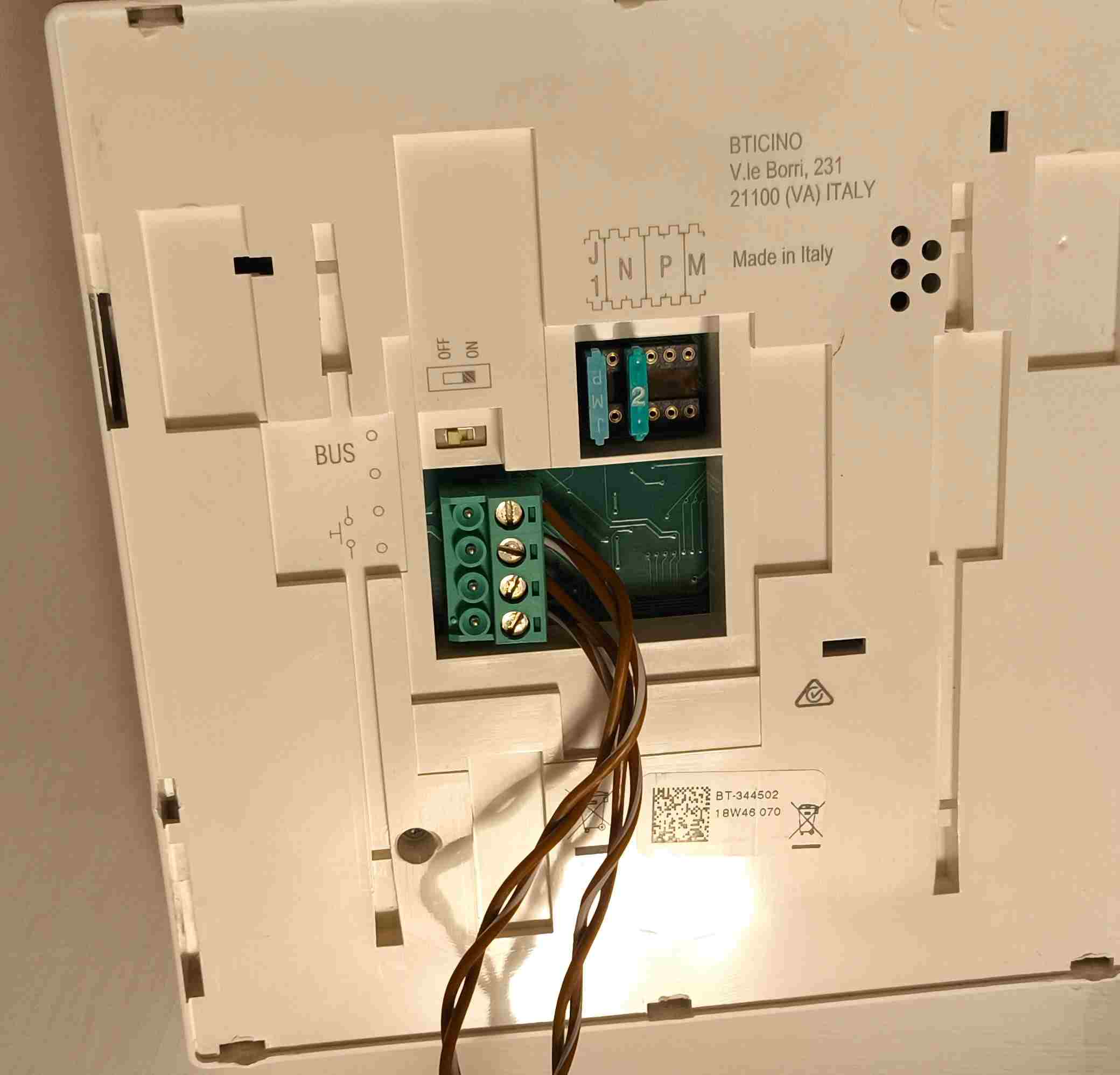

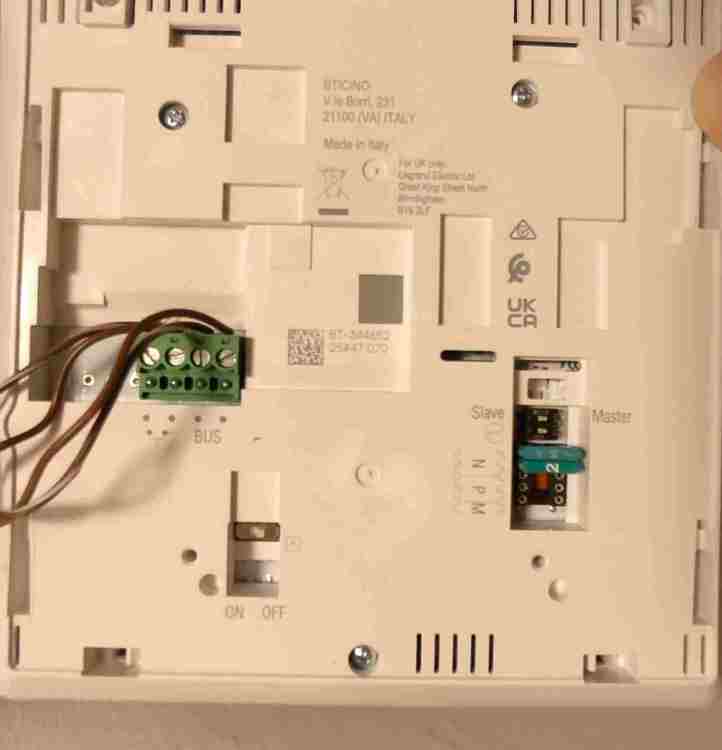

Gartyoms ha aderito alla comunità
non è un po' poco l'80% come rendimento?
Possibile montare modulo wifi su lavastoviglie Samsung?
reka ha risposto a Picavi alla discussione in Lavastoviglie
ma il problema quale sarebbe? la durata dei cicli più o meno è quella sempre, vai abbondante e non sbagli anche senza segnalazione di fine ciclo. -
Termosifoni accesi anche in taverna?
reka ha risposto a Riccardo Schiavon23 alla discussione in Impianti Riscaldamento
sì direi proprio che il precedente proprietario aveva scelto la mossa giusta. accendi solo quando serve. -
LEENO ha iniziato a seguire Lavatrice samsung non parte il motore.
Lavatrice samsung non parte il motore.
LEENO ha inserito una discussione in Lavatrici - Asciugabiancheria
Salve ho una lavatrice WW90K4430YW che carica acqua per circa 10-15 minuti, il flusso non mi sembra debole, poi vedo la cinghia che gira 2 secondi, si ferma e riprende a caricare acqua. Ho cambiato il filtro antirumore che si era gia guastato in passato ma ora ne ho messo uno compatibile e il problema non è risolto. Per 2 volte ha ripreso a funzionare solo dopo aver soffiato nel pressostato ed il suo tubo. Il pressostato fa il "clik" ma attendo che ne arrivi uno nuovo per tentare. Solo andando in modalità diagnosi ricevo il codice di errore 3C2 La scheda inverter dove si trova? Ho trovato solo la main alle spalle del display Grazie 🙏 -
CGE TB314 b/n - valvolare - ripristino generale
frapenas ha risposto a frapenas alla discussione in CGE - Imperial - Philco - Orion - Radiomarelli - Seimart
ciao, allora ti dirò... ho avuto un problema sul mio Ultravox Caravaggio 20C (di cui parlo in un altta discussione) di sovra assorbimento sulla catena dei filamenti che mi faceva saltare il fusibile e mi ha bruciato il filamento della PL504. Ho ricablato la catena e già che c'ero sostituito i condensatori tra 220 e telaio, pensando che dopo decenni di lavoro in alternata potessero essere "affaticati". Fatto questo il tv è ripartito e si sono risolti anche dei problemi di restringimento casuale del quadro in H che avevo sempre avuto. Degli scatti di 1cm per parte a caso che si risolvevano spontamenamente. E mi sono detto... saranno mai stati i condensatori? E così tanto per non sbagliare vorrei fare lo stesso lavoro su questo CGE. Tutto qui, ciao -
non capisco, sono contatori privati per dividere le spese e il condominio ha un unico contatore del fornitore? perchè le società fornitrici di solito si arrangiano. comunque più che un guasto potrebbe essere la batteria in esaurimento e il modulo radio è quello più energivoro quindi da problemi. va chiesto a chi l'ho installato, di solito cambiano direttamente il contatore, ma a breve immagino che capiterà anche agli altri
PremPa ha iniziato a seguire Sostituzione 344502 (video non funzionante) con 344652
Sostituzione 344502 (video non funzionante) con 344652
PremPa ha inserito una discussione in Citofoni, videocitofoni e intercomunicanti
Buongiorno, ieri ho sostituito il vecchio 344502 con il 344652 e devo aver sbagliato qualcosa. Il condominio ha una pulsantiera con videocamera al portone esterno (1 tasto per appartamento). Se dal portone premo il pulsante del mio appartamento si accende la luce della pulsantiera ma nel mio appartamento non suona niente e non si accende il monitor. Inoltre finchè la telecamera della pulsantiera al portone rimane accesa il 344652 non funziona (premendo i tasti posso solo aprire il portone e nient'altro). Se accendo il monitor questo funziona ma non sento parlare chi è al portone nè lui sente me. In pratica funziona solo il monitor ma solo se lo accendo io dall'appartamento. Il dubbio più grande ce l'ho sul cavaliere JMP 😕 ma anche i settaggi Master/Slave non so se sono giusti (non li ho modificati rispetto a come li ho trovati aprendo la scatola) Se mi potete aiutare a capire e risolvere mi fate un favore immenso!! Grazie a tutti! -
Ho fatto un po' di prove e sono arrivato alla soluzione. Il tutto deriva da un mio errore. avevo trovato questa pagina dedicata proprio al mio topic, ma arrivato al punto 2.4 nel copiare il codice non l'ho definito come asincrono, portando all'errore e a questa pessima spirale di errori. Grazie mille Drugo per il tuo aiuto
LG 50 Pollici Plasma - YSUS salta fusibile
Riccardo Ottaviucci ha risposto a dkmorb alla discussione in LG - Goldstar
di solito è solo la Ysus -
CGE TB314 b/n - valvolare - ripristino generale
Riccardo Ottaviucci ha risposto a frapenas alla discussione in CGE - Imperial - Philco - Orion - Radiomarelli - Seimart
ce n'è bisogno? Per il 704 se è X2 è meglio,per l'altro va bene qualsiasi tipo - Oggi
CGE TB314 b/n - valvolare - ripristino generale
frapenas ha risposto a frapenas alla discussione in CGE - Imperial - Philco - Orion - Radiomarelli - Seimart
Buongiorno, volevo sostituire per sicurezza i due condensatori in ingresso, uno sulla linea dei filamenti, l'altro, credo, il filtro rete. Devo prendere quelli specifici X2 per filtro rete o bastano dei normali poliestere con le caratteristiche di capacità e tensione giuste? Mille grazie, ciao -
Frequenza di taglio troppo bassa su subwoofer FBT Maxx9SA
Livio Orsini ha risposto a Fab72 alla discussione in Elettronica generica
Analizzando meglio non è così, i primi 2 stadi sono dei passa alto, più per tagliare la continua e le bassissime frequenze. -
visto che sembra tutto ok (tranne i serraggi dei morsetti) direi che sarebbe meglio avere un riferimento di temepratura preciso.
di solito la produzione è monitorata dall'inverter ma credo sia in cloud la banca dati quindi devi essere connesso. quindi per prima cosa controllerei se è presente l'app di quel marchio
Came Telecomando TopD*F con difetto strano.
reka ha risposto a reka alla discussione in Cancelli elettrici
si va sul complicato. intanto lo tengo qua nel mio cubicolo così posso aprire senza fare i due passi fino al citofono 😀 giusto per curiosità farò una prova anche a casa per vedere in che area funziona e in quale no. -
Buongiorno a tutti, ho deciso di aprire la TV dei miei genitori (come da oggetto) ed ho capito che, saltando il fusibile, la YSUS ha diversi componenti in corto, ovvero diversi igbt 30F124. Secondo voi, conviene smontare tutti i radiatori per provare i componenti o acquistare con 35-50 euro per una scheda usata da UK o Polonia ("prodotti nazionali" non ne ho trovati )? Il dubbio mi sorge perché non conosco la tecnologia plasma e non vorrei possa essere il pannello o i relativi driver... insomma, non vorrei buttar via dei soldi nella pattumiera. La scheda è una 50G2A_YSUS EAX60987801 Rev. H Grazie a chi vorrà esprimere il proprio contributo.
mistertv ha iniziato a seguire Telefunken Te32269b40y20
Telefunken Te32269b40y20
mistertv ha risposto a farias alla discussione in Thomson - Saba - Nordmende - Telefunken - A.E.G.
Ma non puoi ricevere messaggi? -
Buongiorno, ho un impianto fotovoltaico off‑grid con queste caratteristiche: Pannelli: 6 kW totali. Inverter: Manyi da 8 kW con regolatore MPPT integrato (sistema a 48 V). Batteria: Manyi da 15 kWh circa. Vorrei capire se è possibile monitorare in modo dettagliato la produzione dei pannelli (potenza istantanea, kWh giornalieri, storici, ecc.) tramite qualche applicazione o sistema di monitoraggio remoto.
druido10 ha aderito alla comunità
Striscia led 220v dimmerabile
Alessandro20 ha risposto a Alessandro20 alla discussione in Illuminazione a Led
Ciao grazie, che tipo di lampadina dovrei aggiungere in parallelo? -
Salve, ho un contatore dell'acqua con lettura radio, che è stato installato nel 2019 dall'amministrazione condominiale. La società incaricata della lettura dell'acqua ha detto che non gli arriva il segnale del mio contatore. Siccome i numeretti dell'acqua si muovono, il problema dovrebbe essere nel modulo radio. Volevo chiedere se si possa aggiustare solo il modulo radio, e se posso evitare di cambiare tutto il contatore.
Lettore dvd + vcr LG v390
Livio Orsini ha risposto a ecate alla discussione in VCR (Videoregistratori)
Sicuramente, ma cambierei anche gli altri elettrolitici. Se l'alimentatore è del tipo switching devi usare condensatori a basso valore di ESR -
Frequenza di taglio troppo bassa su subwoofer FBT Maxx9SA
Livio Orsini ha risposto a Fab72 alla discussione in Elettronica generica
Così al volo, senza anlizzare a fondo il circuito. 1° fogli, in alto. C'è un indicazione di uscita "filtered out". Io inizierei a controllare i circuiti dall'ingresso sino a quell'uscita. Se hai un generatore di BF ed un oscilloscopio, verificare dove taglia è semplicissimo, comunque sono due stadi di passa basso. Puoi fare i raffronti tra il canale che taglia correttamente e l'altro. -
Posso sostituire citofono urmet 1133/15 con un comelit 2703U?
ROBY 73 ha risposto a supremoITA alla discussione in Citofoni, videocitofoni e intercomunicanti
No, fa parte della "famiglia 1133", ma non è il "/15", perché il "1133/15" internamente è questo: ed il manuale è questo: https://m.media-amazon.com/images/I/91m8UoiAHXL.pdf Sì, in teoria sì, non conosco Urmet alla perfezione - Ieri
Spinnew ha aderito alla comunità
Came Telecomando TopD*F con difetto strano.
ROBY 73 ha risposto a reka alla discussione in Cancelli elettrici
In effetti è il primo pensiero che viene in mente, ma dato il fatto che: Sono proprio queste le due condizioni che collidono con il funzionamento regolare. Bisognerebbe provare con un analizzatore di spettro e capire appunto che frequenze ci "sono in gioco" -
Il fatto è che passare manualmente da 10 a 50 è un conto ed il valore rimane costante, mentre potrebbe darsi che in fase di Autoset fosse sufficiente una coppia con il valore di 10 (o leggermente più alto) e quindi rimane memorizzato quel parametro anche alle manovre successive
