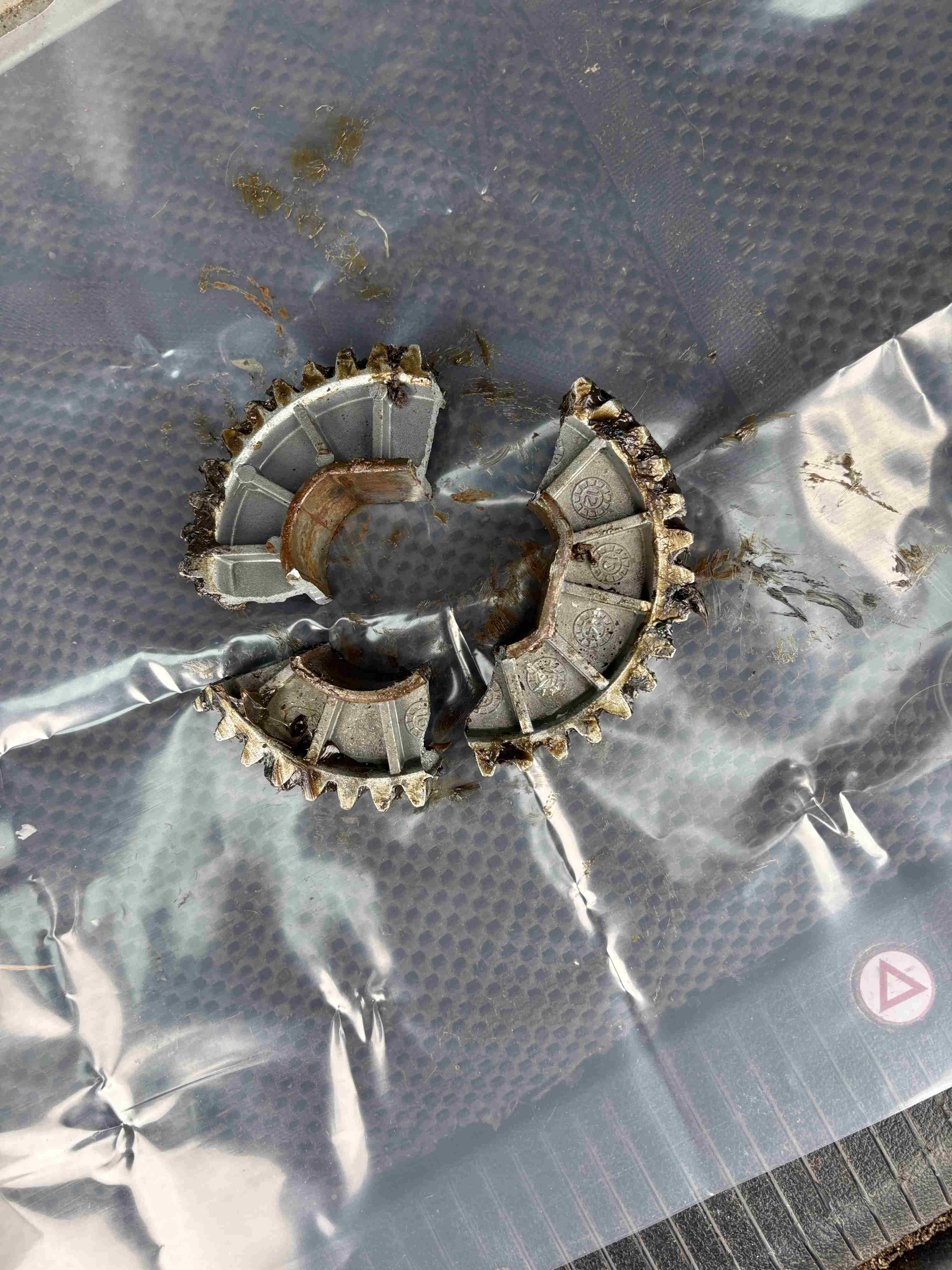

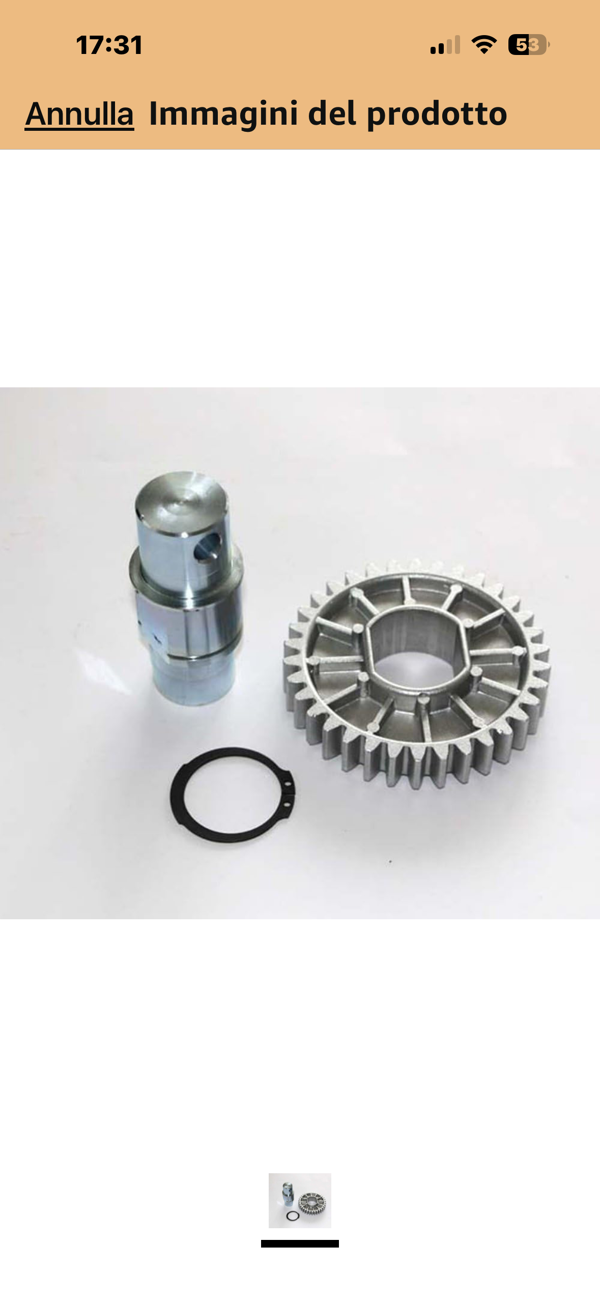

Virgo Bft, motore 2 resta in manuale
titorito ha risposto a titorito alla discussione in Cancelli elettrici
In allegato il In allegato il pignone originale, da sottolineare che è in metallo. L’ho sostituito con uno originale comprato su Internet (codice 2601432 che comprende anche seeger e perno), una generosa ingrassata, ho rimesso a posto il meccanismo di sblocco manuale/elettrico e il motore è tornato a nuova vita, preciso e silenzioso. Spesa 65,90 compresa spedizione a fronte di: il primo Bft ufficiale lo devo ancora vedere. il secondo Bft ufficiale “spendere 300/400 euro èun attimo e sempre se trovo il ricambio perché quel Virgo è andato fuori produzione” -
LAVATRICE ASKO problema dopo sostituzione schede
Alex7504 ha inserito una discussione in Lavatrici - Asciugabiancheria
Buon pomeriggio a tutti Il mio collega ha sostituito le due schede di una lavatrice ASKO sia comandi che potenza da quello che so non direttamente da lui perchè ha la memoria corta ... E' stata accesa senza fargli fare la diagnosi di prima accensione e scelta del motore, e stata spenta, ora appena premo il tasto di partenza "play" mi da ERRORE 0, se vado in diagnosi mi appare E39 come posso risolvere questo problema creato ? Grazie Alex -
piastra di ricarica non funzionante
EMANUELINA ha risposto a EMANUELINA alla discussione in Altri argomenti su illuminazione
grazie domani andrò da me l'aggiusti e sento se riescono ariparamela -
Stika... ma c'è una differenza abissale !!!
Nuovo impianto prima casa no gas
Alessio Menditto ha risposto a Geogeo alla discussione in Progettazione impianti elettrici civili e terziario
Eh lo so ma questa è un altra questione…ci vorrebbe uno che provasse che non ha fatto la ditta il lavoro. - Oggi
Elettrificatore per recinti Elpa con strano comportamentoo
Tuttavia avendo una semplice costruzione ha consentito a me che non sono esperto di capirne il funzionamento. Secondo me la soluzione definitiva dovrebbe essere quella che mi avevi indicato prima, ovvero ridurre il tempo di carica. Come avevo indicato in un precedente messaggio le tre posizioni di funzionamento fanno capo a 3 diverse resistenze. Dovrebbero essere dei partitori che fanno salire la tensione sul Gate man mano che aumenta la tensione sul condensatore fino a fare innescare l'scr. Magari col tempo è aumentata la resistenza da qualche parte determinando questo ritardo. Ad orecchio, specialmente alla prima accensione, si capisce che il primo innesco non è proprio rapido; una volta effettuata la prima carica gli inneschi sono più rapidi è regolari. Forse il condensatore non viene scaricato completamente e quindi alla carica successiva parte parzialmente carico? Vorrei fare una prova, bypassare il commutatore sperando che sia lo stesso a introdurre la resistenza di prima. Comunque vada sono soddisfatto di quanto mi avete insegnato. -
Nuovo impianto prima casa no gas
Marco Fornaciari ha risposto a Geogeo alla discussione in Progettazione impianti elettrici civili e terziario
A parte alcuni impianti specifici, vedi dove c'è gas o paragonabili, alcuni lavori: edili, idraulici ed elettrici, li possono fare anche i fai da te. Però nel caso degli impianti elettrici, c'è differenza tra: fare le tracce e murare cassete e tubi (lavoro edile), infilare i fili (lavoro da tira fili), fare i collegmenti (lavoro da elettricista o di minimamente pratico) a decidere sul come e perché scegliere la mappa delle tracce e delle apparecchiature e poi le taglie degli interruttori di protezione e quindi lo schema di cablaggio (ma qui oggi la norma è ben precisa e puntuale). Nussun professionista a distanza senza presa visione dei locali o almeno di un pianta, e se serve di tutto l'edificio si prende la responsabilità su un forum di dare indicazioni precise (o pericolose?), poi è vero c'è sempre qualcuno che si sente come San Francesco e lo fa: i video in rete nè sono un palese esempio. Un conto sono i suggerimenti o le indicazioni di massima: qui di fatto si sta chiedendo un progetto. Sorvolando sul fatto del rispetto della regola d'arte nel fare i collegamenti giusti nel modo giusto, e soprattutto l'impianto di terra, anche di tutte la parti idrauliche. Ancora prima di avere la manualità bisogna conoscere i prodotti in commercio che permettono la regola d'arte e il rispetto delle norme. Pure sorvolando sulle parti per: allarmi, antena TV, impianto telefonico (che anche con i cellulari serve), citofoni, ed eventuale rete LAN (stesso discorso del telefono), motorizzazione tapparelle, ecc. ecc.. Poi c'è sempre il DM 37/2008 con i suoi aggiornamenti, l'ultimo mi risulta il Decreto n° 130 del 17 luglio 2025. Per quanto riguarda Cila/Scia, dipende sempre dall'entità dei lavori e del modo in cui si fanno, per esempio in condominio conviene farle, anche per evitare seccature con i condomini. Certo che se in condominio li fai solo sabato, domenica e la sera dopo le 17 te la vai a cercare già alla prima ora di lavoro. Ma come si dice, in casa sua ognuno è Re ... ma fino a a quando non pesta i calli al Re vicino. Infine, se non si ha la partita IVA non si può acquistare dai grossisti, quindi al privato comparare in rete o al brico costa di più, ma sono affari suoi, e certi materiali non si trovano. Poi per quanto riguarda gli artigiani o le S.r.l. oggi se non gli dai la possibilità di fare il lavoro con continuità, o/e a blocchi continui, evitano questi tipi di commesse: organizzativamente lavorano in perdita. E ormai per le manutenzioni nelle abitazioni non c'è tempo manco di dare risposta: si sta superando i maestri, cioè gli idraulici. Magari nei paesi qualche artigiano che fa quasi solo questi lavori c'è, in campagna le aziende agricole e le piccole officinie sono buoni clienti: nelle città ormai bisogna scordarselo, oppure pagare quello che chiedono senza lamentarsi. -
Ciao a tutti, ho questo Qbell QBT32DB a cui si è spenta la retroilluminazione. Monta la scheda inverter T871029.14 a cui arrivano i 24v , su I/A 2.4v e su I/B 5V. Tutti i BA9G13 hanno i 24v sul lato con i 4 piedini in corto. I condensatori sono tutti normali, non gonfi. Mi potete dare qualche suggerimento sul da farsi? Grazie Mario
Nuovo impianto prima casa no gas
mrgianfranco ha risposto a Geogeo alla discussione in Progettazione impianti elettrici civili e terziario
Certo che lo è! La DiCo deve essere firmata solo dalla ditta che ha realizzato l' impianto mica si può firmare a conto terzi!... però spesso non è così! -
Diagnosi problema con scheda Genius JA592
g-div ha risposto a g-div alla discussione in Cancelli elettrici
Incredibile, ma ha funzionato! Grazie mille per il supporto! -
Velocità ripetitore wi-fi
Livio Orsini ha risposto a Massimo_1979 alla discussione in Ethernet e LAN
Si, però se hai un router che permette una velocità di 250MB, come il mio, e l'extender la limita a soli 50MB, come parecchi extender economici, hai una riduzione di velocità notevole. Però manca il dato fondamentale: la banda attuale della rete wifi. -
Elettrificatore per recinti Elpa con strano comportamentoo
Livio Orsini ha risposto a Leone2285 alla discussione in Elettronica generica
Lo SCR ha una tensione limite di 600 Vp, quindi tra lui è il condensatore, che è a 400V, è il mneno probbile che si guasti per sovratensione. È più probabile che il guasto sia dovuto per corrente media (soli 0,9A) o anche per superamento di di/dt. Per capirlo meglio bisognerebbe avere lo schema elettrico da analizzare. Però c'è una cosa che mi sembra evidente: questo apparato è stato realizzato sperando molto nell'aiuto del buon Dio e nell'intercessione di parecchi santi.😟 -
come pulire i potenziometri di un vecchio amplificatore per chitarra
franco causio ha risposto a franco causio alla discussione in Radio - Stereo - Autoradio - HiFi - CD - DVD
scusa ma non ho capito. Quindi non ci sarebbe bisogno di aprire il pannello? Per manopola, intendi togliere l'involucro di plastica bianco? Sotto ci starebbero i potenziometri? Pensavo fossero dietro il pannello, quindi invisibili e intoccabili dall'esterno. Guardo poi ti dico -
Nuovo impianto prima casa no gas
Alessio Menditto ha risposto a Geogeo alla discussione in Progettazione impianti elettrici civili e terziario
No ma la mia non è comprensione, la responsabilità civile è personale, non del Forum, in questo caso la responsabilità sarebbe di chi ti firma anche dopo la revisione (e se gli è sfuggito qualcosa?), diciamo che è una questione di forma, come non si può tollerare in alcun modo dicevo chi ammette pubblicamente di fare un lavoro vietato per legge (gas fluorurati dei frigoriferi), in questo caso a meno di smentite, non mi sembra ci siano illeciti evidenti. Nel caso aspettiamo riscontri, e in quel caso la “forma” renderebbe la tua questione un po’ più delicata, anche perché artigiani con la partita iva potrebbero innervosirsi se ognuno facesse da sé. -
Velocità ripetitore wi-fi
Domenico Maschio ha risposto a Massimo_1979 alla discussione in Ethernet e LAN
Non confondete la banda di frequenze ( 2,4 e 5 GHZ ) dei WI-FI con la banda passante riferita alla velocità della rete . -
massimiliano bruscagin ha aderito alla comunità
Nuovo impianto prima casa no gas
Geogeo ha risposto a Geogeo alla discussione in Progettazione impianti elettrici civili e terziario
ti ringrazio per la comprensione. Diciamo che si prende la responsabilità fino a un certo punto. mi ha fatto un prezzo per il check e firma, però mi ha gia anticipato che se ci fossero delle cose da modificare me le mette nel conto finale. Di base quello che vorrei io è fare l'impianto con meno errori\orrori possibili. detto questo mi sto spulciando tutti i video di stafano lai su youtube e mi si sta aprendo un mondo. -
Problemi su un cancello nice run200hs
wika371 ha risposto a wika371 alla discussione in Cancelli elettrici
Create una nuova discussione con foto e sicuramente avrete risposte
Alessio Menditto ha iniziato a seguire Nuovo impianto prima casa no gas
Nuovo impianto prima casa no gas
Alessio Menditto ha risposto a Geogeo alla discussione in Progettazione impianti elettrici civili e terziario
Al contrario dei gas frigorigeni fluorurati, dove il fai da te è ASSOLUTAMENTE VIETATO sotto ogni forma e tentativo di aggirare la legge, fare da sé e poi aspettare o avere uno che firma e si prende la responsabilità, non direi sia illegale. Diciamo che una cosa sulla quale bisogna stare attenti, direi è fare appunto i lavori senza aprire la CILA/SCIA, non so in caso di controllo cosa si possa raccontare agli ispettori. Comunque chiarito che c’è un tecnico che si prende la responsabilità per un lavoro fatto NON da lui (ma qui si entra nel campo mistico/religioso degli atti di Fede), direi si possa continuare con i suggerimenti. -
Nuovo impianto prima casa no gas
Geogeo ha risposto a Geogeo alla discussione in Progettazione impianti elettrici civili e terziario
Ciao, il motivo e molto semplice se non si è capito l'impianto lo faccio io, metto corrugati e fili, il responsabile che mette la firma semplicemente mi fa pagare la firma e fa un check generale, ma non viene a posare nulla, senno mi chiede giustamente un compenso per lavoro completo e ora come ora non posso permettermelo. ho chiesto qui sul forum visto che ho notato altre discussioni aperte di altre persone per situazioni analoghe e sono stati aiutati. nessuna polemica. ho chiesto qui sul forum visto che ho notato altre discussioni aperte di altre persone per situazioni analoghe e sono stati aiutati. nessuna polemica. -
@michpao grazie ma non ho altre alternative se non buttare la lavastoviglie. Cosa che sono sempre in tempo a fare. Per varie ragioni che non posso spiegare qui non posso chiamare un tecnico. Quindi la mia idea sarebbe verificare se è la scheda ed eventualmente cambiarla del tutto. P.S. la scheda l'ho trovata anche su amazon oppure su ebay.. anche se non mi aspettavo costasse così tanto. Ora vedo cosa fare magari non è la scheda ma è qualcosa di più semplice. Buttare tutta la lavastoviglie che magari è solo un filo o qualcosa di semplice, non mi sembra il massimo. @Stefano Dalmo Grazie ora ci guardo, eventualmente posto le foto.
Velocità ripetitore wi-fi
Dumah Brazorf ha risposto a Massimo_1979 alla discussione in Ethernet e LAN
Se puoi arrivarci col cavo è sempre meglio. L'extender farà quello che può e si usa quando non ci sono alternative. -
Elettrificatore per recinti Elpa con strano comportamentoo
Però a cedere l'ultima volta era stato proprio l'scr e non il condensatore probabilmente sempre per le elevate tensioni. Comunque se riesco a trovare un condensatore con tensione di isolamento più alta lo monto. -
Aiuto su Urmet 1130/16
devilx ha risposto a devilx alla discussione in Citofoni, videocitofoni e intercomunicanti
Se scollego i cavi 1, 2 e 6 e misuro la tensione tra 1-6 2-6 La tensione e 5,80v Appena li collego la tensione tra 1-6 è 0,26 2-6 3 2,80 Prove fatte cornetta singola , non tutti e due collegate -
no, ho semplicemente verificato i pagamenti che fino al 24 erano SSP e dal 25 sono RID
