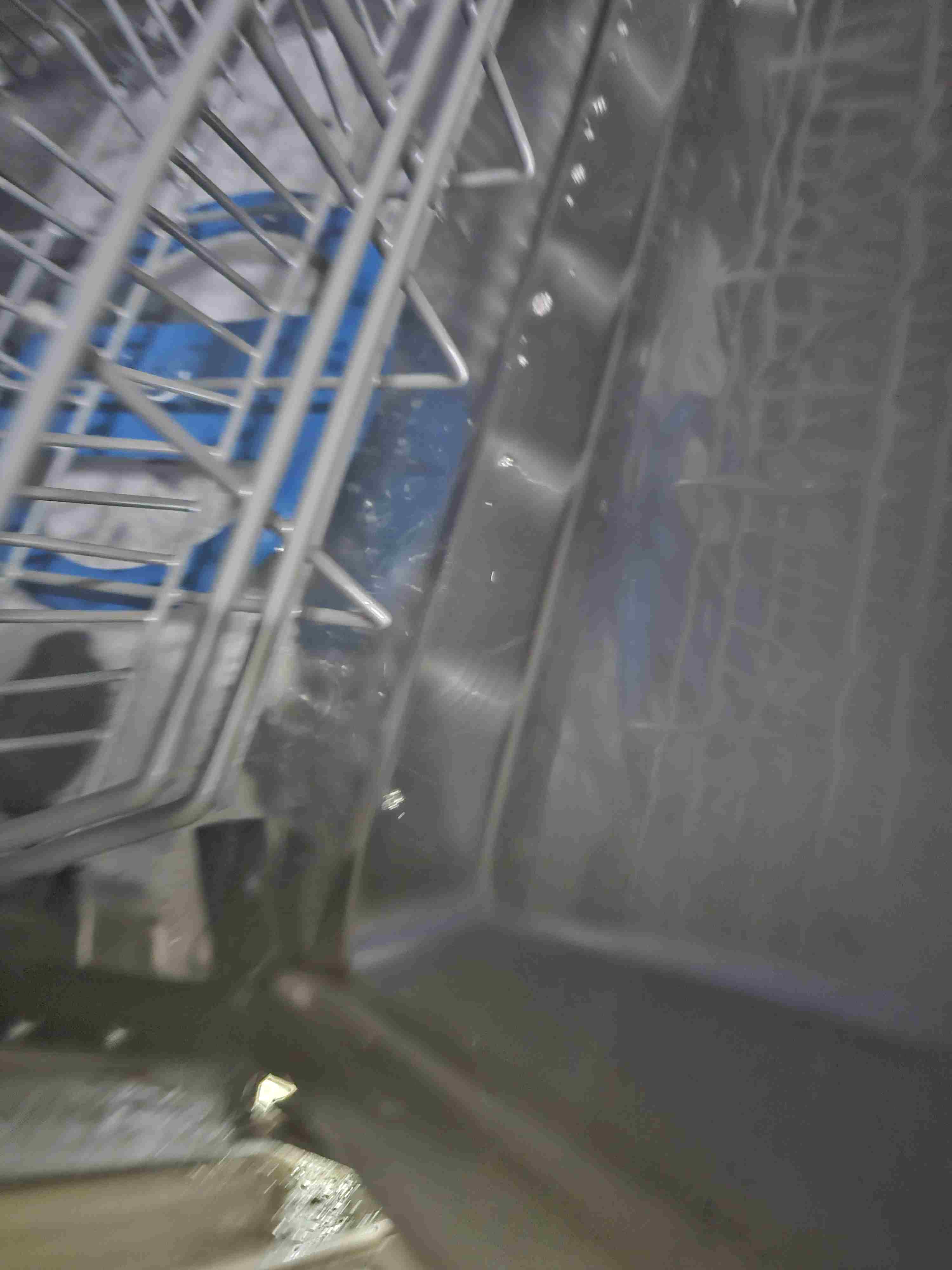

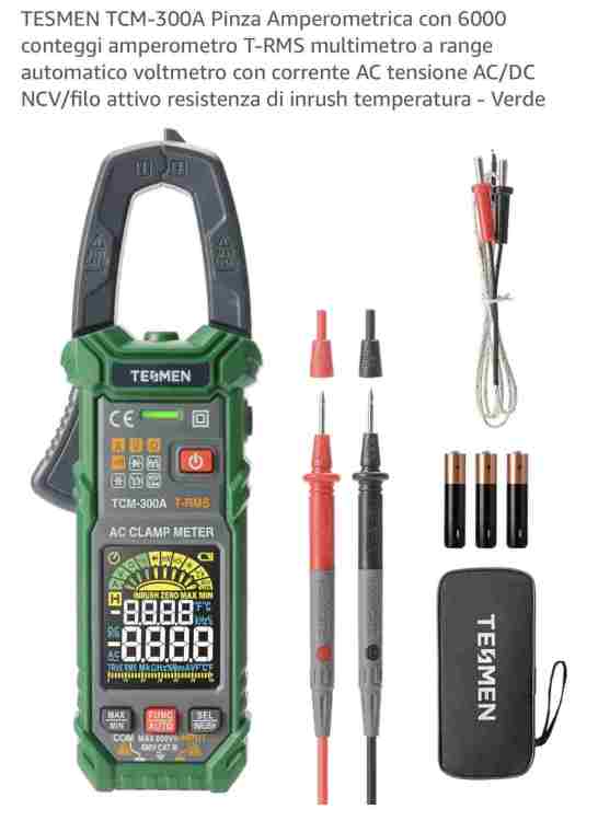

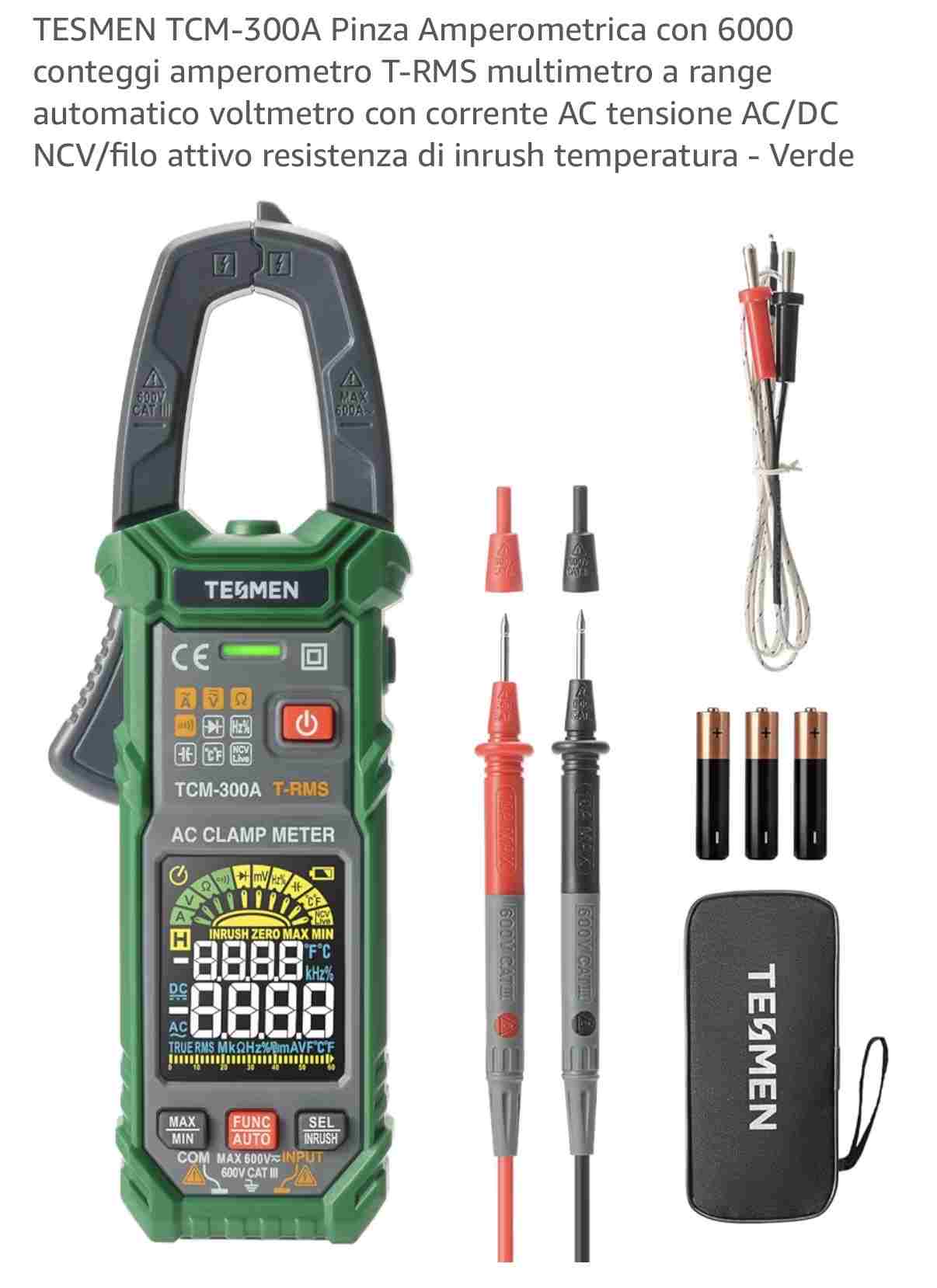

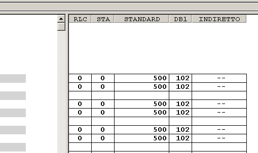

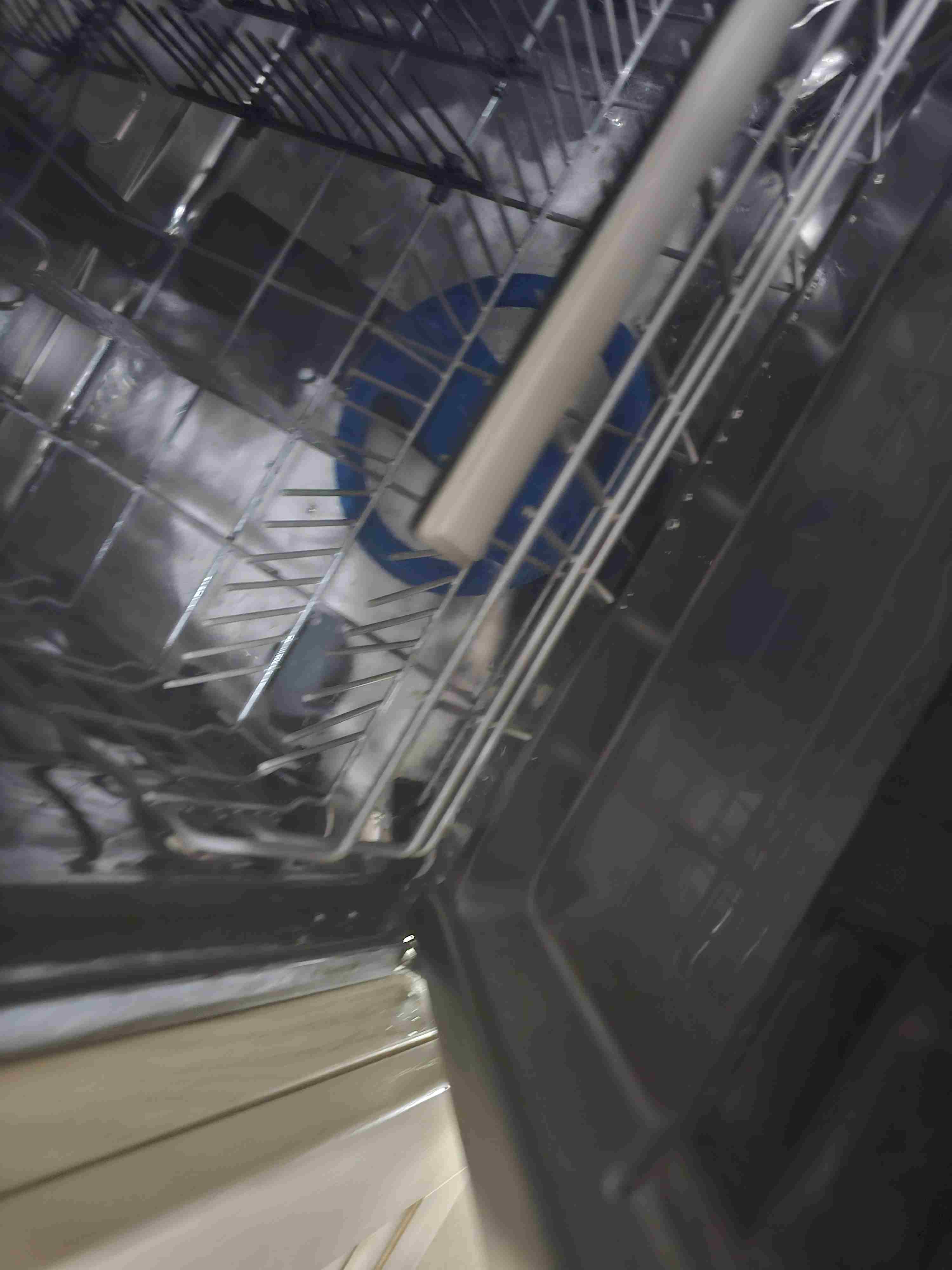

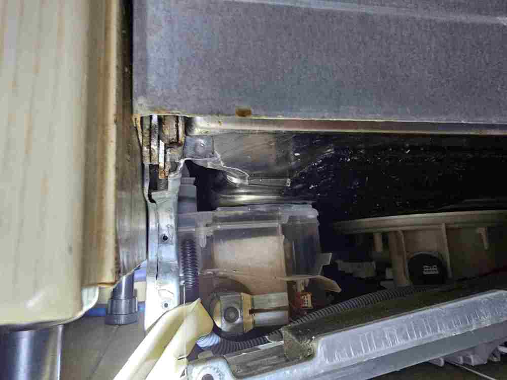

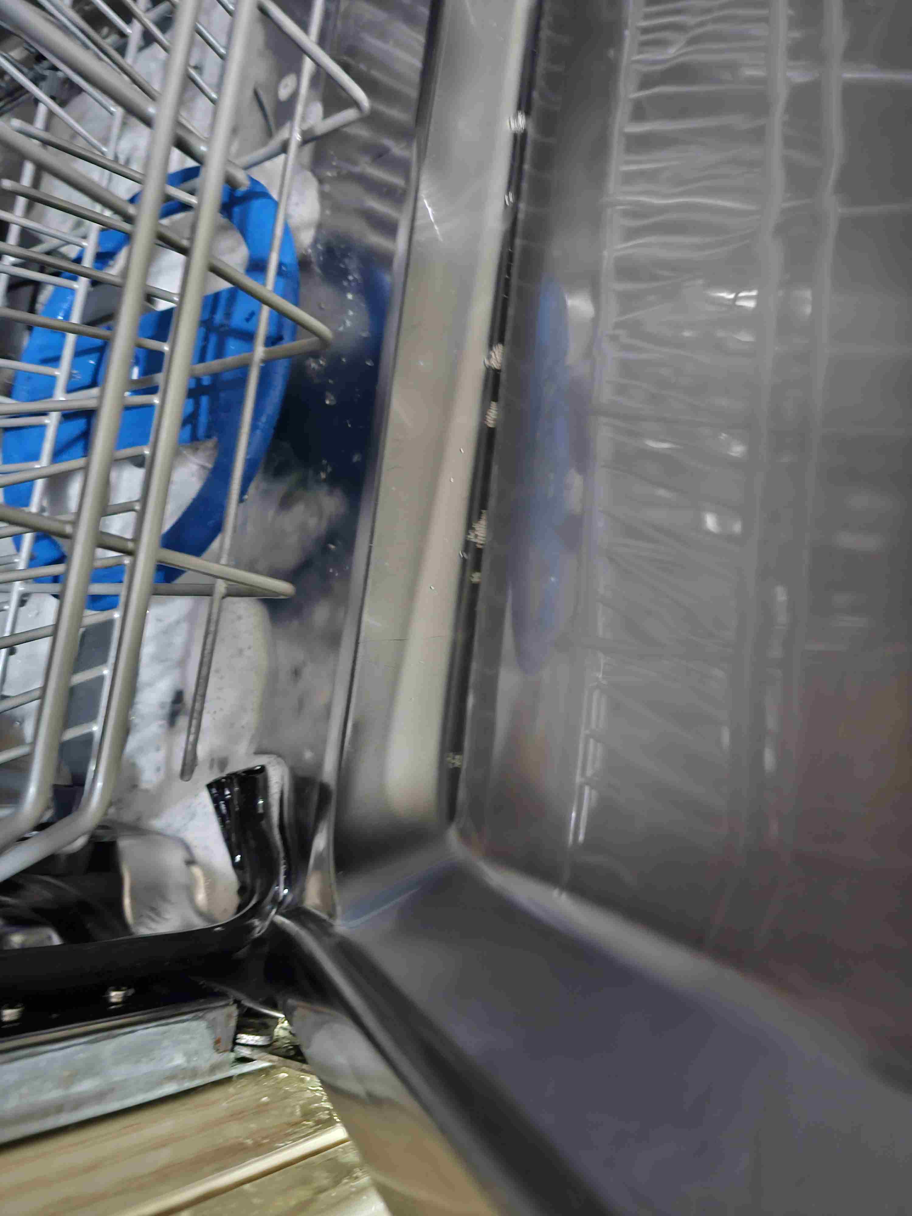

Lo hai fatto questo ? Quando farai questo potrai stringere le eventuali viti , se ci sono , che reggono le guide del carrello alla parete.
Se puoi andare online è semplice: nella finestra dove ti fa vedere i valori online clicca con il tasto desto e nel menù che si apre selezione "Mostra>Registro DB 1". così puoi vedere aa quale DB punta. Nel mio caso DB102 Comunque per aprire una DB non serve il comando AUF. Basta richiamare un indirizzo completo e il programma lascia aperta la DB del tipo U DB102.DBX 10.0 U DBX2000.4 = DBX13.5 in questo caso usa tutte memorie dellaa DB 102
Congelatore Ignis non parte
Stefano Dalmo ha risposto a pinotto67 alla discussione in Frigoriferi - Congelatori
I componenti vanno provati , altrimenti spendi soldi inutili. Sulla scheda va visionato tutto quello possibile , relè , condensatori , diodi ecc. Dopodiché si passa al sensore temperatura , sperando che non sia schiumato nelle pareti. Lo spinotto è quello bianco , senza sottovalutare che i frigo in genere una volta dato tensione , il compressore viene alimentato dopo una decina di minuti. Altrimenti va sostituita la scheda. Cambiare componenti a caso , senza sapere se compromesso o no porta a vagare al buio . Il valore del sensore non lo so - Controlla se fosse isolato o che valore restituisce. -
Funzionamento Pinza Amperometrica.
Marco Fornaciari ha risposto a Daniele104 alla discussione in Altri argomenti elettrici
Beh, una pinza amperometrica da 300 per uso domestico è 6 volte quello che serve. Poi dipende da che carico misuri, se resistivo vale la legge Ohm semplice, se induttivo devi considerare il cos fi. Il contatore de fornitore misura l'energia attiva in kW, ma la pinza misura la corrente dei kVA, ti manca lo strumento che esegue la lettura dei kVAR. Che poi il contatore per il distacco utilizzi la corrente dei KVA è un discorso diverso (direi che non hai nessuma famigliarità con l'elettrotecnica). -
Buonasera, ho tolto la copertura metallica sotto la porta e la perdita é dalla cerniera sx della porta. Posto le foto anche dell'interno vasca e stringo le viti indicate.... Quali viti?
Installazione UPS online doppia conversione e protezioni
Marco Fornaciari ha risposto a LopeR alla discussione in Gruppi di continuita' (UPS)
Un UPS a doppia conversione ha un trasformatore in ingresso e uno in uscita, pertanto i tre circuiti interni sono completamente isolati tra di loro: 1- ingresso di alimentazione in CA 2- secondario del primo trasformatore, tutta la CC e le batterie, l'inverter 3- secondo trasformatore di uscita. Essendo un 3600 VA lo MTD da 32 A curva C in ingresso è necessario, diversamente metti un 25 A curva D, il differenziale tipo A 300 mA va bene. Quindi ci vuole anche il differenziale a valle, magari anche più di uno se fai più linee: 30 mA tipo F (minimo tipo A). Per quanto riguarda la terra devi essere certo che sia buona, specialmente nei collegamenti tra UPS e collettore generale. Sarebbe anche opportuno utilizzare canalizzazioni indipendenti, oppure utilizzare conduttori in cavo tripolare, se usi cordine sarebbe meglio avere due colori completamente diversi dal resto dell'impianto. Anche le prese è opportuno abbiano un colore diverso, eistono appunto per questi usi, ed essere certi che nessuno ci colleghi mai un trapano, un'aspirapolvere, un ferro da stiro, ecc.. In base ai cablaggi del trasformatore di uscita, l'uscita dell'UPS potrebbe avere 115 V tra la terra e i due poli d'uscita, quindi non esiste il tipico neutro. Attento che questi UPS sono sempre loro ad alimentare il carico, pertanto bisogna controllare spesso lo stato delle batterie e fargli la manutenzione periodica. Sempre attento che con due mancanze di alimentazione, anche di pochi minuti, dell'UPS nel giro di 5 ore la durata delle batterie al secondo distacco è molto bassa: 20/30 % della nominale. Ah, questi UPS normalmente non accettano in ingresso una tensione superiore a 250 V CA, altri hanno la soglia di controllo regolabile, in caso di supero spesso si spengono complatamente. Infine fidati dei tecnici e non degli amici o dei cugini! -
Forse mi conviene sostituirli ,tanto male penso che non gli faccia, del resto hanno più di trent'anni alle spalle, misurarli potrei anche misurarli , ho uno di quei strumenti presi da AliExpress che misura anche l'esr ma bisogna smontare il condensatore e faccio prima a sostituire, poi non mi fido tanto dello strumento 😅
Adesso ho collegato un altro alimentatore, provo a caricare completamente la batteria e vediamo...
Cigolio anta lavastoviglie smeg ST514
Stefano Dalmo ha risposto a MikeC alla discussione in Lavastoviglie
Grazie per l'aggiornamento -
ALLUMY ha iniziato a seguire Funzionamento Pinza Amperometrica. e Comandare 2 strisce a LED con interruttore RF
Comandare 2 strisce a LED con interruttore RF
ALLUMY ha risposto a CrasHBoneS alla discussione in Illuminazione interni
Ma sbaglio o c'era un' altra discussione iniziata tempo fa, uguale identica a questa? -
Funzionamento Pinza Amperometrica.
ALLUMY ha risposto a Daniele104 alla discussione in Altri argomenti elettrici
Se misuri la corrente su un carico puramente resistivo, tipo una stufetta elettrica, ottieni lo stesso comportamento? E... non è che inavvertitamente hai selezionato "in-rush" che misura il picco di corrente iniziale? -
Aggiornamento: per chi dovesse avere lo stesso cigolio controllare le corde usurate perche io ho risolto cosi!
Funzionamento Pinza Amperometrica.
mrgianfranco ha risposto a Daniele104 alla discussione in Altri argomenti elettrici
Tieni presente che è una pinza non professionale, che potrebbe avere un minimo di errore visto la lettura bassa (2 ampere su fondo scala di 300) e che la potenza in watt si calcola come V*I*cosphi.. -
Lavatrice Hoower axi care dose A+++
Stefano Dalmo ha risposto a babuccio alla discussione in Lavatrici - Asciugabiancheria
Perfetto 👍 In , guasti risolti . - Oggi
LopeR ha iniziato a seguire Installazione UPS online doppia conversione e protezioni
Installazione UPS online doppia conversione e protezioni
LopeR ha inserito una discussione in Gruppi di continuita' (UPS)
Buongiorno a tutti. Vorrei chiedere un parere perché dopo vari consulti, anche con l'assistenza tecnica, resto dubbioso. Dovrei installare un ups della tecnoware a doppia conversione nella mia abitazione per avere continuità di servizio solamente su alcune prese e su alcune luci. Essendo un ups online ho pensato fosse necessario un differenziale di tipo B e per esserne sicuro ho contattato l'assistenza tecnica che mi ha comunicato che a monte basta anche un tipo A. Il ragazzo mi sembrava un po "scazzato" e non mi ha convinto molto, anche perché mi ha indicato un 32A quando in realtà basta un 16 o al massimo un 20A trattandosi di un 3600VA. A questo punto sono a chiedervi se vi è capitato di dover fare questa scelta e cosa avete scelto. Inoltre, secondo voi il neutro è passante o no? Mi sono dimenticato di chiedergli questa informazione, ma mi farebbe piacere capirlo per scegliere anche le protezioni a valle. In ogni caso presumo che il neutro anche se non fosse passante, sia comunque messo a terra in qualche modo perché nel manuale è indicato di inserire un differenziale a valle. Se fosse un IT puro non credo avrebbe senso il differenziale a valle. Correggetemi se dico qualche stupidata. Io al momento sarei orientato verso un differenziale tipo B a monte e un differenziale tipo A a valle per i carichi semplici. Un amico mi ha detto che forse è meglio mettere un 300mA a monte per via delle correnti di fuga verso terra date dai filtri interni, ma in questo caso, avendo un unico impianto di terra non rischierei di trovarmi una corrente pericolosa sulle altre masse collegate a terra dell'impianto? Grazie a tutti in anticipo -
Funzionamento Pinza Amperometrica.
Daniele104 ha inserito una discussione in Altri argomenti elettrici
Buonasera! Ho comprato una pinza amperometrica: TESMEN TCM-300A con 6000 conteggi amp T-RMS. ha casa ho una bifase 230v (tipico a Roma). se metto la pinza sotto subito al contatore su una delle due fasi leggo 2A metre sul contatore mi restituisce 276W. se accendo qualche utenza… la pinza legge 4A mentre sul contatore 661w. È la pinza “farlocca” o sono io che interpreto male i dati? Grazie -
borgo77 ha risposto a FabioBL alla discussione in Lavatrici - Asciugabiancheria
attenzione perchè alcuni la sballano sul furgone e poi la consegnano in casa nuda, è una premura atta a non sporcare con polistirolo e varie l'abitazione -
come capire a che db il programma
Marco Fornaciari ha risposto a Frank681 alla discussione in S7-300
Devi vedere il contesto del programma: - il tipo blocco deve vedi quel dato - il blocco è parametrizzato o/e associato a un DB specifico - cosa c'è scritto nel programma a monte dell'istruzione che usa quell'indirizzo - nei DB presenti c'è la DB 2000? Ma potrebbe essere anche una riga di programma senza senso dove DBX2000.4 viene visto come simbolo: in AWL ho provato ad inserire U DBX2000.4 in un segnemto esistente e non si genera nessuna segnalazione di errore a livello di programmazione: non posso provare sul PLC. Se possibile, fallo diventare un commento e vedi cosa succede. -
Asciugatrice in cantina
borgo77 ha risposto a Pisacane alla discussione in Lavatrici - Asciugabiancheria
poi 92 litri di cesto sono veramente pochi, lo standard è 120 litri -
pigroplc ha iniziato a seguire come capire a che db il programma
il numero di DB sarà specificato nel richiamo del blocco che usa il bit. FC? FB? Com'è richiamato?
LopeR ha aderito alla comunità
Intanto bisogna essere certi che il cliente è intervenuto, alcuni PLC registrano la data dell'ultimo intervento, il 1500 non l'ho mai usato e ne sono ben felice: ho fatto in tempo a diventare stipendiato INPS. E nel 2016 quanto potevo usarlo non aveva ancora tutte le istruzioni che mi servivano e tanto meno la sicurezza di funzianamento richiesta per l'impianto in costruzione. Attento anche alcuni PLC cambiano dei checksum ad ogni rimessa in tensione, ovvero in seguito a eventi interni a noi invisibili: controlla sempre anche il registro degli eeventi. Alcune regole del buon imprenditore. Se il cliente fa modifiche, che poi non funzionano, e ricarica l'originale tu avrai solo guadagni. Il tuo cliente è il problema: non, ha problemi! Se fa danni poi ti paga per la riparazione è tutto fatturato per te: quindi è un buon cliente. Quando vai a fare gli interventi fai prima il confronto, poi solo che il cliente dice qualcosa, fai notare eventuali differenze che hanno provocato danni, diversamente lascia così com'è: farai altre fatture. Con alcuni tipi di clienti è inutile prendersela se fanno interventi inopportuni, non lo capiranno e non smetteranno mai, ma pagheranno sempre. Se il clinte fosse scaltro di direbbe di essere intervenuto a fronte di un problema. La morale e la serietà professionale non c'entrano nulla, detto brutalmente: è il cliente ad essere un pirla. Se poi il clente smette di pagare o/e fa rogne, e non c'è garanzia da rispettare, non ci vai più: a quel punto è meglio perderlo che averlo mai conosciuto.
aggiungo,solo dal punto di vista fisico, che la tensione di griglia schermo (screen) attenua ,fino a bloccarli ,gli elettroni che escono dal catodo evitando che attivino troppo i fosfori sullo schermo e mostrino le ritracce di quadro (che non sono però quegli artefatti che si vedono).Quelle sono un altro fenomeno che non riesco ancora a spiegarmi
Adelino Rossi ha iniziato a seguire Somma di controllo checksum
Certo che avete un cliente difficile. Lui è proprietario della macchina compreso il software o il software c'è l'ha in licenza? Cosa dice il contratto di vendita? Quando hai consegnato la macchina al collaudo, hai conservato la copia del software originale. Questo è un dibattito che è intercorso spesso su questo forum. Cosa dice il tuo commerciale che ha effettuato la vendita? E stato chiaro in tutti i termini o pur di vendere ha sempre detto di si.
mistertv ha iniziato a seguire EAT Mivar 25m6
Quando ruoti tutto a sinistra quella regolazione effettuata con il potenziometro dello SCREEN non fa altro che "spegnere" il cinescopio perchè la tensione di griglia è a zero o al minimo per non farlo accendere. Ruotandolo la tensione di griglia sale fino ad illuminare intensamente lo schermo e mostrare le ritracce. Il punto di bilanciamento si raggiunge come ti ha detto Riccardo. Quando ruoti tutto a sinistra quella regolazione effettuata con il potenziometro dello SCREEN non fa altro che "spegnere" il cinescopio perchè la tensione di griglia è a zero o al minimo per non farlo accendere. Ruotandolo la tensione di griglia sale fino ad illuminare intensamente lo schermo e mostrare le ritracce. Il punto di bilanciamento si raggiunge come ti ha detto Riccardo.
Frank681 ha iniziato a seguire come capire a che db il programma
Salve mi trovo un problema su un PLC , nel programma vedo la lettura di DBX2000.4 ma non so di che DB, nono trovo nessun AUF prima , a che db sta puntando ? C'e modo di capire a che db punta in quel punto del programma . Grazie
