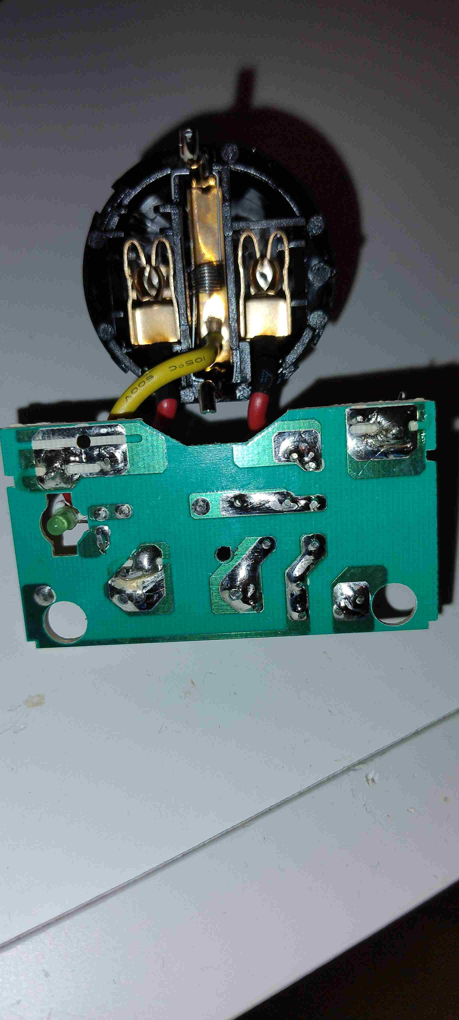

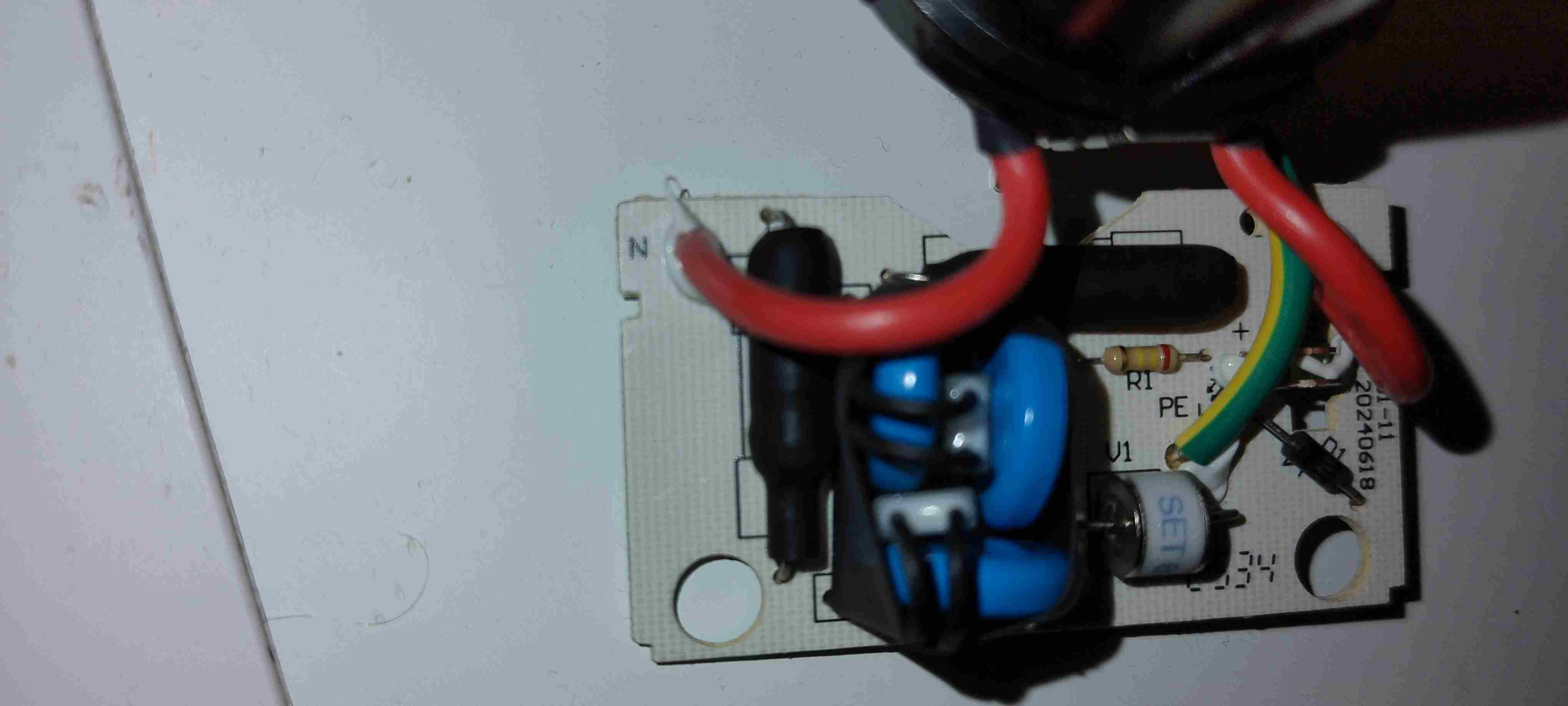

Vecchia caldaia Ferroli che ha cominciato a martellare
Condor 4 ha risposto a Condor 4 alla discussione in Guasti/Problemi Riscaldamento
Salve, dopo una lunga serie di tentativi, sono riuscito ad ottenere un risultato.... diciamo positivo, anche se effimero. Provando e riprovando, sono riuscito ad eliminare il martellamento, ma ho dovuto chiudere la mandata dell'acqua fredda alla valvola del miscelatore. Purtroppo questa soluzione, con l' aumento delle temperature, portera' alla distruzione delle guarnizioni dei rubinetti. A mio parere direi che (nonostrante la difficolta' causata dalla propagazione del suono dalla caldaia, lungo le tubazioni fino al pannello sul tetto) il problema sembra provenire dall'interno della caldaia. L'impianto solare non usa niente di elettrico, l'unica parte mobile è la valvola di non ritorno sulla mandata dell' acqua fredda , subito prima della giunzione per il prelievo di acqua fredda destinata al miscelatore. Appena apro un po' la valvola del miscelatore comincia a battere e più l' apro e più batte. Se qualcuno ha qualche idea in proposito ,sarò lieto di provare ulteriori tentativi. Allego una foto dell' impianto. La valvola in questione è quella di colore nero sopra il miscelatore. Grazie per l'interesse. -
Produzione max. Impianto 3 Kw
Maurizio Colombi ha risposto a baranello alla discussione in Fotovoltaico
Quando l'hai fatto l'ultimo fotovoltaico? (non tirare in ballo i quintali e quintali di Mw, parliamo dei classici 15 / 20 pannelli al massimo) Quando mai (almeno negli ultimi 10 anni) hai visto una rete elettrica in esubero? non metto in dubbio, ma direi.. oltre i 20 Mw Permettimi di dissentire su parecchie affermazioni che hai scritto finora e che, nel nostro caso, riguardano impianti non da qualche Mw, ma da pochi Kw. E qui si fa terra bruciata di tutto. Credimi! -
Fabio Maranelli ha aderito alla comunità
adattatore di corrente con protezione da sovratensione
sergio1289 ha risposto a sergio1289 alla discussione in Interruttori differenziali, magnetici e termici
lo scaricatore con serigrafia U1 ,è siglato SET 600M sotto si vede altro ma dovrei dissaldarlo. ecco la foto lato piste quei due siluri neri orizzontali dovrebbero essere dei fusibili perché con il tester mi danno corto netto ,anche quei due bianchi in mezzo ai varistore dovrebbero essere fusibile o mi sbaglio? -
Il cinescopio penso e spero 🤞 che funzioni altrimenti non avrebbe funzionato nemmeno iniettando direttamente i 3,2 volt sul pin 19 del tda , secondo me si perde per strada , altrimenti non so che pensare . Vediamo domani cosa riesco a scovare . Notte anche a te.
Non c'è limitazione da parte della rete, se io assorbo di più devo prelevare dalla rete..... Cioè se assorbo più di 1,87 kw , l'eccedenza la devo prendere dalla rete.... l'impianto più di tanto non mi dà...
- Oggi
Produzione max. Impianto 3 Kw
Marco Fornaciari ha risposto a baranello alla discussione in Fotovoltaico
Se la rete locale in BT in quel momento non assorbe dove la mandi l'energia prodotta? L'ho specificato più volte. Ovvero se in quella fascia oraria ci sono già troppi produttori si torna alla riga sopra. Ovvero ancora, come ho già scritto a gestire l'immisione in rete è la tensione della rete, più è alta meno si immette. Immetere energia sulla rete MT dalla rete BT non è una cosa da farsi, specialmente se prodotta in monofase quindi sbilanciata. Condizione diversa se si è in presenza di impianti costruiti appositamente: avevo diversi clienti con elevate potenze di solare sui tetti, ma con cabina MT dedicata, l'elettrotecnica ha sempre ragione e quindi gli impianti hanno anche protezioni e strumentazione di comando e controllo diversi. Come ho già scritto ho quel minimo di esperienza su impianti di cogenerazione (fino a 20 MW), e anche lì se non c'è adeguato assorbimento i generatori mano a mano si spengono, o vengono spenti prima, e così deve fare il FV. -
Canali TV che spariscono con l'arrivo delle belle giornate
snipermosin ha risposto a cherubino1970 alla discussione in Impianti TV
Guarda le antenne vicino casa tua se hanno solo un'antenna puntata nella stessa direzione. Intanto avresti bisogno di un filtro 5G perchè oramai stanno installando BTS a tutta forza e potresti avere disturbi anche a causa di cio'. Il fatto che la ricezione peggiora in presenza di caldo e bel tempo puo' dipendere da alcuni fattori di rifrazione come ti è stato suggerito, oltretutto non hai tutti i mux da montagna Longa, alcuni li ricevi da altri siti che sono sfalsati quindi è probabile che proprio quelli sono i primi a darti problemi. Certamente l'impianto non è messo bene, antenna e centralino sono molto datati e tra ruggine e componenti in aria, non schermati, creano un mix di problemi. Io ti consiglio di svecchiare l'impianto, e tranne il cavo che dici di aver cambiato, dovresti mettere un nuovo centralino e una nuova antenna. Ti consiglio intanto di provare con questa che hai e collegarla diretta ad una tv senza centralino, e cambiare direzione di puntamento magari verso Alcamo facendoci sapere cosa ricevi. -
Plausibile. Ed è proprio qui che mi piacerebbe sapere come mai sul piedino 19 dell'altro amico non arrivano abbastanza volt. Facciamo finta che il cinescopio sia perfettamente funzionante, quella tensione arriva bassa perché parte già bassa da ic001 oppure si perde per strada? Attendo tue, notte a domani.
Forno microonde DeLonghi MW 862 F
silvano1953 ha risposto a silvano1953 alla discussione in Forni - Microonde - Cucine
Grazie per il suggerimento, si tutti i faston sono perfettamente "ancorati" ai rispettivi terminali dei vari micro, tanto è vero che si sfilano con estrema difficoltà, da escludere falsi contatti sui faston. Il micro switch a cui mi riferisco è fuso nel suo interno. Vedi foto sopra. Rinnovo la mia richiesta: qualcuno mi aiuta a trovare lo schema elettrico. Grazie. -
adattatore di corrente con protezione da sovratensione
ALLUMY ha risposto a sergio1289 alla discussione in Interruttori differenziali, magnetici e termici
Ottimo! Per lo scaricatore a gas intravedo solo la scritta "...set 600..." e vorrei risalire al modello esatto. Puoi postare anche una foto del lato piste? Grazie -
Mi sono dimenticato, domani controllo. Pensandoci bene deve variare per forza altrimenti il contrasto non regolerebbe , invece regola, è solo che è più basso del normale.
Domani controllo le resistenze che mi hai detto, ho controllato C024 ed è perfetto o perlomeno così mi dice lo strumento, il casino più grande è scovare le resistenze smd sono piccolissime e per giunta sparse per tutta la scheda anche se lo schema le disegna vicine .
Bticino 366821 alimentatore guasto?
Maurizio Colombi ha risposto a toni_unitn alla discussione in Citofoni, videocitofoni e intercomunicanti
Deve essere un alimentatore BUS ed ogni produttore ha il suo BUS: BTicino è intorno ai 27 volt, Comelit intorno ai 31 ecc. ecc.. -
Produzione max. Impianto 3 Kw
Maurizio Colombi ha risposto a baranello alla discussione in Fotovoltaico
E l'immissione in rete dove l'hai messa? -
Problema encoder motore bxv 24v came
ROBY 73 ha risposto a albi1981 alla discussione in Cancelli elettrici
Ok, adesso ci siamo, quindi il manuale dovrebbe essere questo: https://came-cdn.thron.com/static/RRZAGY__FA00014-IT_DH4IUA.pdf?xseo=&response-content-disposition=inline%3Bfilename%3D"CAME_manual_FA00014-IT.pdf" Quindi prova ad escludere l'encoder attraverso la funzione "F11" in OFF e vedi se funziona ancora. Chiaro che avrai controlli del motore, rallentamenti ed eventuale sensibilità. Altrimenti dovrai cambiare l'intero motorino che è il codice 119RIBS014 -
Hai provato? Alzando e abbassando contrasto o luminosità, quella tensione varia?
Al pin 25 del TDA ho 5,55 V anche se è isolato dal circuito da quello che vedo , ho provato ad dissaldare c037 quello in parallelo al transistor ma sempre tutto uguale, ho misurato R030 ed è perfetta anche R053 perfetta, anche l’elettrolitico C024 è apposto, dove diamine è il problema, ci deve essere qualcosa nel circuito di ABL dí guasto, perché da quello che ho capito il transistor Q015 fa parte di quello .
Non ho capito qual'è il mosfet a cui fai riferimento, è questo: Che refernece riporta sul pcb? A questo link: Secondario puoi scaricarti uno schema parziale del secondario dell'alimentatore, dove NON sono riportati i valori dei componenti. Il mos che cerchi è QM854?
Produzione max. Impianto 3 Kw
Marco Fornaciari ha risposto a baranello alla discussione in Fotovoltaico
Mentre scrivevo sono arrivati altri post. Baranello, scusa ma fai le prove che ti ho suggerito qualche ora fa, poi facci sapere. Se la produzione aumenta significa che la distribuzione di zona non è in grado di assorbire nelle ore di picco più di quei kW dal tuo impianto, e non ci puoi fare nulla. Senza batterie poi di fatto sottoutililizzi il tuo impianto fotovoltaico. Tuo fratello sei sicuro sia collegto alla tua rete BT, cioè alimentato dalla stessa cabina MT/BT? E l'impianto Fv è monofase o trifase? -
Scusami Livio ma ricordavo un tuo intervento nella discussione citata ma rileggendo mi sbagliavo. https://www.plcforum.it/f/topic/336485-adattatore-di-corrente-con-protezione-da-sovratensione/
Produzione max. Impianto 3 Kw
Marco Fornaciari ha risposto a baranello alla discussione in Fotovoltaico
Se qualcuno non esperto della materia ha 16 ore alla settimana per 3 anni possiamo fare un corso completo di elettrotecnica e impianti elettrici, compresa distribubuzione pubblica MT e BT, poi alla fine si capisce da soli. E in mezzo bisogna aggiungere delle ore dedicate allo studio della trigonometria e dei vettori. Lo ho già scritto, un impianto fotovoltaico è di fatto un generatore. Un generatore produce solo e soltanto l'energia che da progetto può dare (o quella per la quale è stato limitato), ma a condizione che ci sia qualche carico che assorbe questa energia, diversamente viene spento, minimo produce di meno. Se non si fanno propri questi principi non si va da nessuna parte. La distribuzione pubblica da vedere è semplice, ma da realizzare e gestire no, ci sono delle condizioni di sicurezza generale ed elettrotecnica ben precise da rispettare. In ogni caso chi comanda non sono i fili su un palo o dentro un tombino che indicano una forma costruttiva di distribuzione pubblica, ma le apparecchiuatre chiuse dentro cabine o armadi, cioè quelle che non si vedono. Solo per darvi un motivo di studio: la distribuzione pubblica è a tre fasi + neutro teoricamente bilanciata tra le fasi alla partenza **, ma i consumi domestici sono monofasi e sbilanciati tra le fasi; e il fotovoltaico amplifica questi problemi. Per le tarature dell'inverter bisogna chiedere all'installatore del perché, noi da dietro un tastiera a km quello che possiamo dire lo stiamo dicendo. ** Qui si apre un discorso complesso, che parte dalla distribuzione MT e passa dal trasformatore MT/BT, basta accennare che un eccessivo sbilanciamento tra le fasi al secondario del trasformatore si riverbera al primario del trasformatore quindi sulla MT andando a sbilnciare le macchine delle SSE che trasformano la AT in MT: tutto ciò non va bene e porta alla disalimentazione della rete pubblica che ha questi questi sbilanciamenti. E per Terna, o chi per essa, sapere da dove vengono questi sbilanciamenti è solo questione di fare uscire la squadra delle misure con i furgoni attrezzati: dopo di che vengono individuate con precisione le utenze che creano problemi. -
Bft thalia va in blocco Ko
andgio1976 ha risposto a andgio1976 alla discussione in Cancelli elettrici
Grazie mille -
Io direi almeno di evitare che le sovratensioni la danneggino. Qualche minuto fa ho letto proprio la discussione, in cui anche tu Marco e Livio state partecipando, nella quale c'è stato un danno da sovratensione proprio su una stufa a pellet. Il mio intento era almeno quello di consigliargli un sistema semplice che a monte della stufa la protegga danneggiandosi lui stesso e non qualche componente interno alla scheda come nel caso della discussione citata. Se non ho capito male il tuo sistema necessità di un contattore la cui apertura è gestita da un limite di sovra e sotto tensione e di un temporizzatore che dovrebbe ritardare una nuova alimentazione. Sarei almeno curioso di capire come è fatto.
BFT TIR120 LF - problemi motore / motoriduttore
ROBY 73 ha risposto a fugaldo alla discussione in Cancelli elettrici
Ciao fugaldo, Credo proprio che il problema sia il motore, con il valore che hai misurato di 0,40 Ohm, sembra "quasi" in corto e se fosse reale la potenza del motore dovrebbe essere circa 1400 Watt, cosa praticamente impossibile. Di contro, con la tensione di 24Vcc e la potenza di 180W, il valore della resistenza del motore dovrebbe essere circa 3,2 Ohm Eventualmente per scrupolo, sgancia il blocco dal pattino di trascinamento sulla guida e vedi se dando un impulso di START, il motore gira a vuoto o fa qualche rumore https://remoconsp.com/descargas/BFT_TIR60_120.pdf -
Montalatte Ariete Vintage mod. 2878
ALLUMY ha risposto a guappo alla discussione in Elettronica generica
3VA (potenza apparente massima che può dare in uscita)
