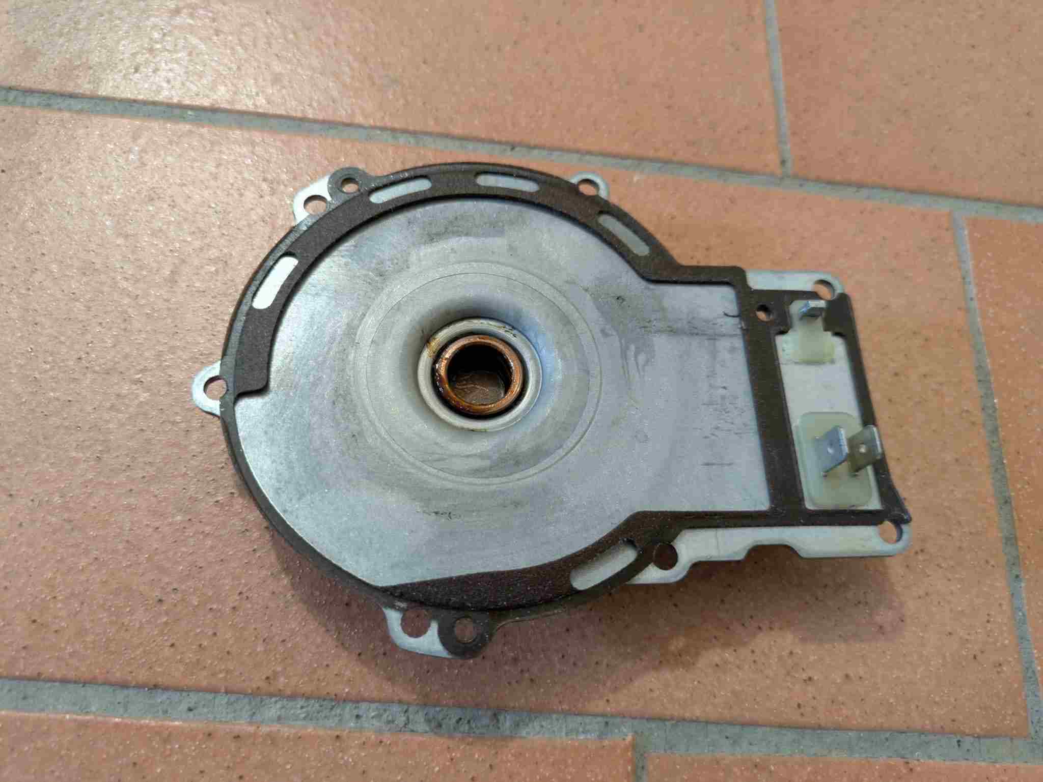

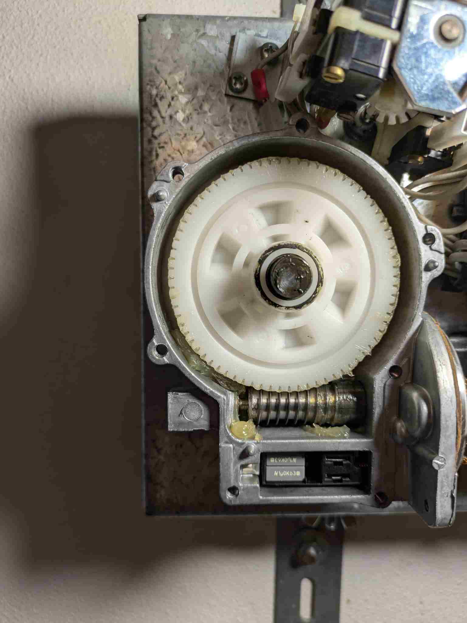

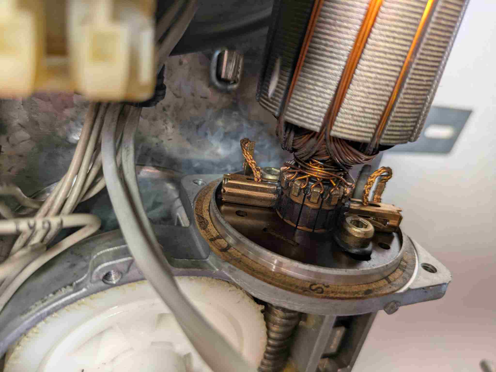

  1. Nell'ultima ora
  2. giugn76
    Telecomando Genius
    Più precisamente, quali operazioni fai tu su centrale e su radiocomando?
  3. fugaldo
    BFT TIR120 LF - problemi motore / motoriduttore
    Aggiornamento: - Ho allentato la catena e l'ho tolta dal pignone, segnando la posizione del blocco di traino sulla guida. - Ho controllato gli ingranaggi superiori di teflon ed erano liberi - Impossibile svitare il pignone senza il giusto attrezzo e forza adeguata 😉 - Ho tolto il coperchio del riduttore salvando la guarnizione di catone - Ho poi aperto anche il motore e controllato i carboncini (pensavo fossero loro) Ecco le foto Il motore sembra OK e gira liberamente a mano, dai faston alle spazzole misuro 0 e fra le spazzole misuro l'avvolgimento da 0,4 / 0,5 ohm. Rimontata la catena riesco a muoverla ruotando il rotore a mano. Forse è proprio la scheda, che affronterò da domani (oggi ho dovuto rimontare tutta la parte meccanica)
  4. radi
    Impianto semplice termocamino scaldabagno
    Ok, risolto caldo freddo in 45m2 con 1000+istallazione.!?? Per ACS uno scaldabagno efficiente (ho intuito che pompa acqua/aria è da aggiungere uno 0 al prezzo) . ..Sarebbe una soluzione percorribile. ( magari il camino lo prendo per bellezza (6/700€ s/ACS)
  5. Oggi
  6. snipermosin
    Antenna TV
    Per i canali tv no, solo radio DAB. Preferibili in base a cosa? Torniamo al punto di partenza. Per capirci meglio; Se i trasmettitori sono a vista e i segnali sono robusti, basta un semplice pezzo di cavo coassiale a mo' di dipolo. In caso contrario, ovvero con ostacoli e segnali risicati, l'una vale l'altra. Hai avuto modo di effettuare misurazioni strumentali specifiche? sempre meglio averlo, perchè molto spesso ci si trova in presenza di interferenze (chi possiede un misuratore professionale lo sa...) che superano anche di molto i segnali tv, e in quel caso sono problemi. In buona sostanza, se c'è un balcone con panoramica in direzione dei trasmettitori in quel caso è meglio una classica antenna logaritmica montata su un palo ancorato sulla ringhiera, oppure su una staffa a L tipo quelle per parabola, tassellata a parete, per avere prestazioni di molto superiori a qualsiasi di quelle antenne da interno. Costo della Loga: meno di 20 euro, piu' accessori. Ecco, quella la garantisco perchè la conosco, ma sempre se la zona lo permette, zona che non ci è data sapere.... Così come non ci è dato sapere il piano e gli eventuali ostacoli....
  7. elettromega
    Sensore reed
    Ciao per i serramenti metallici servono sensori specifici che solitamente hanno contenitore di alluminio.Prova a scollegare i fili e con un tester vedere se chiude.Se non chiude devi cambiare sensore. Altrimenti interporre del materiale plastico per distanziare dal metallo il Reed.
  8. vincent 68
    LAVATRICE IGNIS MIA 600(AWV 619)
    Stefano buonasera,non credo siano spezzate,anche se poi gli darò una controllata da vicino,però qualche amico mi consigliava di cambiarle visto che hanno 25 anni. Cosa mi consigli? Nel frattempo mia moglie ha fatto un bucato e mi confermava dello sballottamento. Non ho avuto tempo per passare al negozio di ricambi,ma provvederò al più presto per evitare ulteriori problemi alla lavatrice. Lo sballottamento lo fà solo quando và in centrifuga(600 giri/minuto).
  9. Sì il riscaldamento non sembra essere un problema
  10. shadyeclipse
    Nuova Electrolux 900 "chiama aria"
    perfetto grazie mille
  11. Proseguendo con la ricerca guasti. Che faccio. Non credo basti asciugare… Manicotto tra ventilatore e gruppo zeolite
  12. Axel_W
    scelta lavastoviglie incasso
    @piergius: Chi è venuto a fare assistenza è un CAT indipendente e fa solo assistenza, non vende elettrodomestici. anche io non ho capito quale sarebbe il vantaggio di una semi integrata (che è una lavastoviglie da incasso con l'unica differenza che ha il pannello davanti e non sopra come quelle da incasso, quindi il pannello è più corto e si mette davanti, sotto al pannello comandi) in termini di durata, o semplicità di installazione. Se ho ben capito, se trovo una lavastoviglie da incasso con le cerniere sliding che siano adatte al mio zoccolo da 7 cm, e con il frontale adatto a montare un pannello 60x80, non devo fare grandi modifiche del pannello, semplicemente spostare i ganci dietro per adattarli alla porta della nuova lavastoviglie. Ci sono vantaggi in termini di prezzo o di durata per una semi-integrata rispetto a una a integrazione totale? Grazie. Comunque, in definitiva, mi serve sapere se qualcuno mi può consigliare dei modelli entry level per una lavastoviglie da incasso da 60cm che sia adatta a uno zoccolo da 7cm in basso e ad un pannello in legno frontale largo 60 e alto 80. Questa informazione è difficile da reperire, bisogna studiare tutti i manuali uno ad uno. Magari qualcuno di voi l'ha già fatto e sa che modello/i consigliarmi. Grazie.
  13. Alex7504
    ASCIUGATRICE HOTPOIN MOD. tcd851axeu
    Buone notizie il problema era sulla scheda dei passanti riferiti alla sonda NTC che ho cambiato e che mi era stato suggerito allego foto si vede dove ho fatto la stagnatura. il punto è lo stesso visto da sopra e da sotto della scheda. Precedentemente quando la facevo partire funzionava per 2 o 3 min e poi in errore e consumava circa 200 Watt ora non va in errore e dopo 30 sec. circa parte il compressore e consuma oltra 400 Watt la stò rimontando e la tengo in prova e vediamo se asciuga e se funziona sempre.
  14. giorgio17
    Impianto semplice termocamino scaldabagno
    Non confondere pompa di calore aria-acqua con aria-aria.Con duel locali puoi mettere un dualsplit che ormai costano anche meno di 1000 euro.
  15. Beppe754
    Ring
    Come si fa? Urmet 1131 grazie
  16. Simone Baldini
    Problemi con inverter Zucchetti 1HP HYD6000 ZSS HP
    Sul primo punto non ho ben capito, cioè se stai producendo 4 e stai consumanto 3, vedi 1 kW non costante in immissione? Sul secondo punto, è normale se la tenzione supera i 253V l'inverter stacca. Questo succede soprattutto quando le batterie sono piene e non hai carichi in casa quindi stai immettendo. Devi sentire il gestore di rete e segnalare il problema, zucchetti potrà fare poco. Sul terzo punto è normale che in prelievo avrai un residuo, avere zero assoluto è molto difficile, l'inverter cerca di inseguire il consumo della casa con produzione e accumulo, ma un minimo di sbalzi li avrai.
  17. Stefanolau
    Telecomando Genius
    Buonasera Ho installato per il cancello il kit faac Genius gbat 300 Il problema principale è il telecomando fornito (Echo TX4rc 433 MHz) che non comunica con la scheda Pur seguendo le istruzioni non ottengo risultati Cortesemente sapreste dirmi come posso fare per risolvere il problema Grazie
  18. Perché era ovvio che la dovessi aprire . come è ovvio che il portoncino non va sbattuto , ma accompagnato . . e l’unico rimedio è vedere se possibile rafforzare quello che ho descritto . Magari il braccio è registrato male e bisogna rallentare la spinta
  19. Ciao mrgianfranco, allora la serratura ha qualche mese di vita e all'inizio funzionava bene poi abbiamo serrato le viti di fissaggio del portone e ha iniziato a dare problemi. Poi sulla serratura non non sono presenti registri, le uniche parti che si possono regolare sono l'espulsore e lo scrocco ma se provo a regolarli faccendoli uscire di più per avvicinarli alla parte fissa, quando do l'apertura dal citofono si sente lo scatto ma non si apre.
  20. radi
    Impianto semplice termocamino scaldabagno
    Per il raffrescamento farei sempre in tempo ad aggiungere un condizionatore dove serve, diversificando i dispositivi per tale scopo oltre che a diversificare i consumi e a dividere la spesa..
  21. Leone2285
    ASCIUGATRICE HOTPOIN MOD. tcd851axeu
    Ciao Alex, quindi già hai acquistato quella nuova? Comunque da una ricerca sul web ho trovato che di sonde nella tua asciugatrice c'è ne sono due: una sul compressore e una sul filtro dell'aria. Comunque per quella del compressore puoi sempre confrontare i valori di resistenza tra la vecchia e la nuova. Tenendo la capsula tra le mani, quindi scaldandola, la resistenza deve abbassarsi.
  22. Ciao Stefano, scusa la mia ignoranza ma come faccio a vedere tutte le parti che hai elencato se la serratura è chiusa? Dovrei apririrla? Ma ho paura che possa saltare qualcosa. Poi perché se chiudo lentamente funzione invece se viene chiusa dal braccio a molla sbatte e si riapre?
  23. Modello e foto , grazie . ma si spegne quando viene utilizzato o quando è fermo ?
  24. Senza vederlo non è che si possa dire molto. Servirebbe sapere almeno il modello dello scaldabagno e/o sapere dove scarica (canna fumaria, etc). Puoi postare delle foto? Comunque sì, potrebbe essere benissimo lo scarico insufficiente e facendo come vuoi fare non risolveresti il problema
  25. Salve, ho uno scaldacqua a gas della Vaillant che si spegne quando c'è vento, volevo sostituire il copricaldaia con uno pù grande ma ho letto che potrebbe essere causa del comignolo.Grazie per l'attenzione .
  26. radi
    Impianto semplice termocamino scaldabagno
    Hai centrato nel segno, il camino ha il suo fascino ed io sono abbastanza tradizionalista, valorizzerebbe tutto l'appartamento nel contesto in cui si trova. Legna e cenere non sarebbe un problema, c'è spazio fuori. La stufa occuperebbe più spazio rispetto ad un camino incassato. Escludendo i termosifoni la spesa sarebbe alquanto contenuta credo, riscaldando eventualmente la camera adiacente in elettrico o con condutture ventilate nel controsoffitto. (Sogg/camera) Per la pompa, se dite che ha lo stesso prezzo potrei valutare e informarmi meglio ma ho visto dei prezzi esorbitanti!
  27. Nik-nak
    ASCIUGATRICE HOTPOIN MOD. tcd851axeu
    Sinceramente non lo sò che valore deve misurare. Vedi se sul componente è riportato qualche codice, e poi fare una ricerca in rete.
  1. Carica più attività
