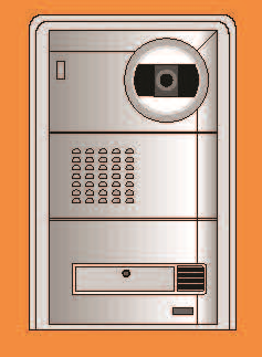

Sostituzione Bitron VIDEO MV84
televedo ha risposto a Lore72 alla discussione in Citofoni, videocitofoni e intercomunicanti
ciao con un po' di ritardo ho visto questa discussione. MV84 è uin videocitofono per impianto monofamiliare. Se il problema è il posto interno guasto puoi sostituirlo con pari codice o con MV104. Se si tratta del posto esterno guasto puoi tentare una riparazione. L'alimentatore è funzionante? -
cerc Schema collegamento di Posto esterno Videocitofono Bticino
ichnos ha risposto a ichnos alla discussione in Citofoni, videocitofoni e intercomunicanti
Buongiorno Primo non è la prima volta che appaio sul forum essendo iscritto dal 2006 per la precisione, quello che ho postato non è preso dalla rete ma mi è stato mandato dalla BTicino. Il posto esterno non ha un codice , fa parte di un kit ART 362711 (Pivot video kit/Linea 1000 monofamiliare) appena posso posto la foto dei collegamenti del Posto esterno. -
Livio Orsini ha iniziato a seguire caricabatteria della macchina plug-in va in errore su presa del garage
caricabatteria della macchina plug-in va in errore su presa del garage
Livio Orsini ha risposto a blueworld2000 alla discussione in Interruttori differenziali, magnetici e termici
Hai misurato la tensione di rete? Soprattutto miisura la tensione mentre inserisci il caricatore e verifica se c'è un calo repentino al momento dell'inserzione. -
Immergas Intra Extra 20, CAR V1, TADO X
Maups ha risposto a Maups alla discussione in Guasti/Problemi Riscaldamento
Piccolo aggiornamento: Dopo essermi consultato con l'assistenza immergas, ho tentato di configurate il Tadox come comando remoto tel, connettendolo direttamente al CAR per tramite delle connessioni TEL. Tutto bene, il CAR visualizza correttamente il modulo esterno, nessun errore. Unico, PICCOLISSIMO problema...... i termosifoni non si scaldano, indipendentemente dalla temperatura. RImane solo la strada della configurazione a zone, già suggerita da Stefano Dalmo, ma sul punto il manuale del mio CAR ( che non è versione 2) nulla dice. O, in alternativa, rimango con le sole valvole termostatiche Tadox, anche se, a quel punto, devo capire come configurare il programma orario del CAR -
caricabatteria della macchina plug-in va in errore su presa del garage
blueworld2000 ha inserito una discussione in Interruttori differenziali, magnetici e termici
Salve a tutti, non so se sia giusto scrivere qui. ho un problema con il caricabatteria della macchina plugin. Premetto che l'impianto è nuovo e che ho anche uno scooter elettrico che carica normalmente (fino a 10 ampere). Se attacco l'auto nulla, il carichino va in fault e niente da fare. L'ho portato dove l'ho comprata, e hanno attaccato ad una presa qualsiasi peraltro una ciabatta, e la carica è partita immediatamente. Non è un problema di richiesta di potenza, quindi che può essere? ovviamente ato aspettando chi ha fatto l'impianto per capire cosa possa essere. la cosa buffa è che ho provato anche con una prolunga da casa e fa la stessa identica cosa. Può essere una fase messa a cavolo? - Oggi
Termostato Wi-Fi bticino su caldaia Baxi luna in plus
Lucamedeot ha risposto a Lucamedeot alla discussione in Componenti Riscaldamento
Devo settare un parametro giusto? ma quale devo mettere? grazie -
piergius ha iniziato a seguire Techna scarico infinito all avvio
Techna scarico infinito all avvio
piergius ha risposto a fdavide_1975 alla discussione in Lavastoviglie
Poiché i Relé sulla Scheda interrompono il filo Marrone proveniente dalla Spina, che dovrebbe portare la Fase, altra Causa eventuale potrebbe essere Fase e Neutro a rovescio . Prima di sostituire la Resistenza, stacca la Spina dalla Presa e ruotala di 180 ° per poi di reinserirla . Se così rifunziona, ora la Spina è nel verso corretto che porta alla Resistenza il Neutro diretto invece della Fase come era in precedenza.. Tramite Cercafase o Spie al Neon si può verificare che la Resistenza abbia Tensione su un solo Terminale esclusivamente quando deve scaldare.. - Buona giornata ! -
Salvavita che scatta dopo aver tolto cavo Hdmi
piergius ha risposto a michy1990 alla discussione in Schede madri e alimentatori PC
... e pure Neutro - Terra e magari anche Fase - Terra , il tutto con i Televisori staccati dall' Antenna . Per capire se la Causa del Fenomeno è interna o esterna all' Appartamento . Fai sapere i valori rilevati ! - Buona giornata ! -
Guarnizione Valvola carico acqua Ariston alteas one net
microsoul ha risposto a microsoul alla discussione in Guasti/Problemi Riscaldamento
Non lo ho decalcificato ma lo faro avevo urgenza di riavere la caldaia in funzione. -
mithe ha iniziato a seguire Citofono urmet vecchio
Citofono urmet vecchio
mithe ha inserito una discussione in Citofoni, videocitofoni e intercomunicanti
Buongiorno... Dovrei sostituire questa cornetta Urmet vecchia con una nuova... Solo che questo modello vecchio non l ho mai visto e non saprei come identificare i vari fili... Allego foto grazie -
Techna scarico infinito all avvio
fdavide_1975 ha risposto a fdavide_1975 alla discussione in Lavastoviglie
Ciao E685X, Ho scollegato la resistenza e il ciclo di lavaggio inizia correttamente: La pompa di scarico lavora per una decina di secondi e poi parte il carico. Ora... Non capisco il nesso logico tra causa ed effetto, tu hai una spiegazione tecnica per questo comportamento? Suppongo devo cambiare la resistenza.... giusto? Complimenti per la diagnosi, mi sa che c e tanta esperienza dietro -
Scatto differenziali
AndreDep ha risposto a AndreDep alla discussione in Scatti intempestivi dei differenziali
Il problema è stato risolto. Alla fine ho staccato tutti i carichi dalle prese e spento tutte le luci e riarmando tutto l’impianto è partito. Successivamente ho acceso tutte le luci e tutto ok, allora ho iniziato a inserire i carichi delle prese e appena ho inserito la cappa in cucina è scattato MTD Prese. 20 anni fa l’hanno collegata al neutro delle luci e alla fase delle prese. E per non avere il problema del differenziale l’hanno messo a monte di tutto l’impianto. Grazie a tutti per i vostri suggerimenti e alla prossima avventura 💪 -
Prefab ha aderito alla comunità
fisica ha iniziato a seguire purificatore d'aria
una vmc per sua struttura fa ricircolo dell'aria da dentro a fuori, e viceversa, senza far abbattere la temperatura di molto. Se con una Vmc la muffa persiste forse è da valutare una bonifica delle pareti o qualche intervento edile. Non buttare soldi in un depuratore, e diffida della muffa!
Crepuscolare Finder 11.01.8.230
Fedemene01 ha risposto a Fedemene01 alla discussione in Schemi e applicazioni di circuiti elettrici
Ok grazie mille, ora devo installare un Finder 11.31 è sempre la stessa cosa giusto è indifferente? -
Suggerimenti illuminazione sgabuzzino con sensore movimento
drn5 ha risposto a PolentaTaragna alla discussione in Illuminazione interni
Questo con un paio di metri di cavo e una spina? https://www.leroymerlin.it/prodotti/faro-led-esterno-con-sensore-di-movimento-pir-20w-ip65-bianco-freddo-92621847.html -
Macchinetta caffè grimac
Leone2285 ha risposto a Leone2285 alla discussione in Piccoli elettrodomestici
@NovellinoXX Per sicurezza ho cambiato la guarnizione 50 e ordinato la 37. Con quelle autocostruire funzionava ma non essendo mia ho preferito prendere quella originale. Appena arriva la monto e vi faccio sapere. -
Alessio Menditto ha iniziato a seguire Collegamento Ring Intercom a Urmet 652/51E in condominio
Collegamento Ring Intercom a Urmet 652/51E in condominio
Alessio Menditto ha risposto a pagur alla discussione in Citofoni, videocitofoni e intercomunicanti
Gian tu hai un diverso problema e non ci si può accodare a discussioni altrui. Apri pure una tua nuova discussione è sicuramente avrai aiuto. -
Salvavita che scatta dopo aver tolto cavo Hdmi
ALLUMY ha risposto a michy1990 alla discussione in Schede madri e alimentatori PC
Infatti... se ogni appartamento avesse questo sistema "isolatore in entrata + prese TV collegate alla propria terra", forse non ci sarebbero queste sorprese. Non sarà una protezione totale, certo, ma se qualcuno ha dei guasti o fa pasticci nei collegamenti, o il centralino stesso non è a terra (quando invece dovrebbe esserlo!) la cosa resterebbe più facilmente confinata li. - Ieri
Collegamento Ring Intercom a Urmet 652/51E in condominio
Gian47 ha risposto a pagur alla discussione in Citofoni, videocitofoni e intercomunicanti
riscaldamento fuziona ma termosifoni che restano tiepidi
miracle77 ha risposto a miracle77 alla discussione in Guasti/Problemi Riscaldamento
è un'abitazione degli anni 70 impianto a radiatori a due tubi in serie, si scalda il primo piu vicino alla caldaia e via via fino all'ultimo domani proverò ad alzare la manopola del riscladamento al massimo, anche se stasera notavo che le spie a volte di accendono a voltre no non so c'è qualche problema di alimentazione, la caldaia e la fimma risultano comunque accesa stasera troccando involontariamente quel modulo quadrato nero si sono accese e poi si spengono, avolte restano accese -
duffr ha iniziato a seguire riscaldamento fuziona ma termosifoni che restano tiepidi
riscaldamento fuziona ma termosifoni che restano tiepidi
Stefano Dalmo ha risposto a miracle77 alla discussione in Guasti/Problemi Riscaldamento
40 / 50 gradi , impianto a radiatori ? con termostatiche ? a zone ? con impianto monotubo o bitubo ? alza la manopola al massimo e vedi l’acqua a quanto arriva . altrimenti si deve partire da questo . -
Gian47 ha aderito alla comunità
Suggerimenti illuminazione sgabuzzino con sensore movimento
Marco Fornaciari ha risposto a PolentaTaragna alla discussione in Illuminazione interni
In rete cerca "plafoniera con sensore di movimento". Diversamente metti una plafoniera normale e un microinteruttore che a porta chiusa la spegne. -
riscaldamento fuziona ma termosifoni che restano tiepidi
miracle77 ha risposto a miracle77 alla discussione in Guasti/Problemi Riscaldamento
la caldaia è una Simat es 27 ri le spie delle temperature della caldaia segnano massino 40 o 50, quando si illuminano altrmenti a volte la caldaaia parte ma le spie restano spente e anche se giro tuta la manopola alla massima temperatura la caldaia si accende con vigore e dopo un po la fiamma si riduce come è concepito l'impianto cosa intende? -
Quadro elettrico attuale
Marco Fornaciari ha risposto a frankrb78 alla discussione in Quadri elettrici civili e terziario
Quel quadro è perfetto: - magnetotermico generale, di fatto protegge da gausti agli interruttori del quadro, oltre a sezionarlo tutto - tanti mangetotermici differenziali quante sono le linee che si dipartono. Quello che manca è un interruttore da 32 A magnetotermico o magnetotermico differenziale 300/500 mA immediatamente a valle del contatore per proteggere il montante di 15 metri. Caso mai c'è da discutere del fatto che i differenziali sono del tipo AC, e non A o F. -
Lavasciuga Lg D4R9513TPWC danneggia i capi
fr4nz83 ha risposto a Tony2k alla discussione in Lavatrici - Asciugabiancheria
Le lavatrici, lavasciuga e asciugatrici della LG hanno un'ottima nomea in termini di qualità/prezzo; nel loro caso, posso dirti che questi coreani sanno il fatto loro!
