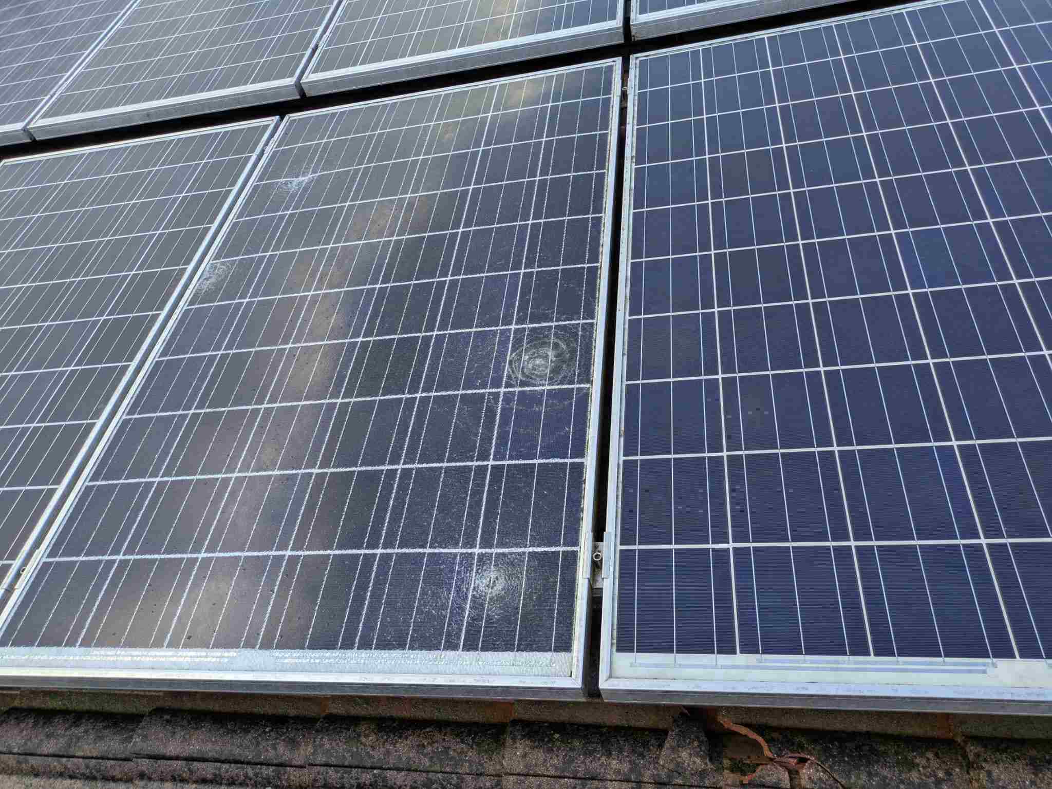

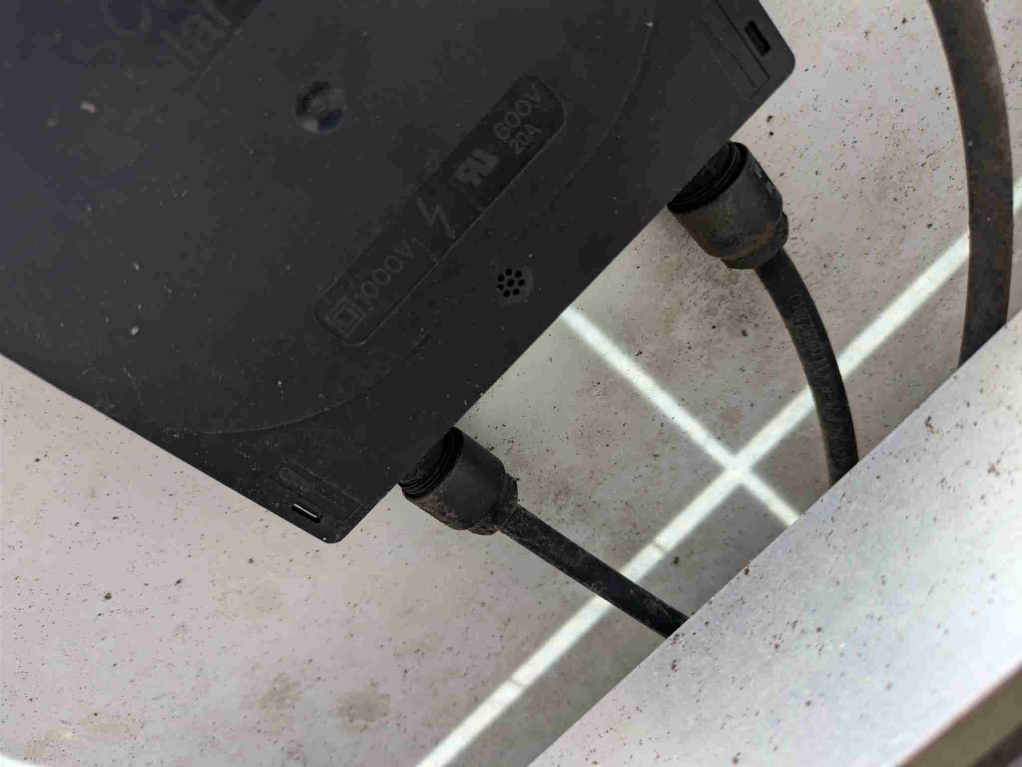

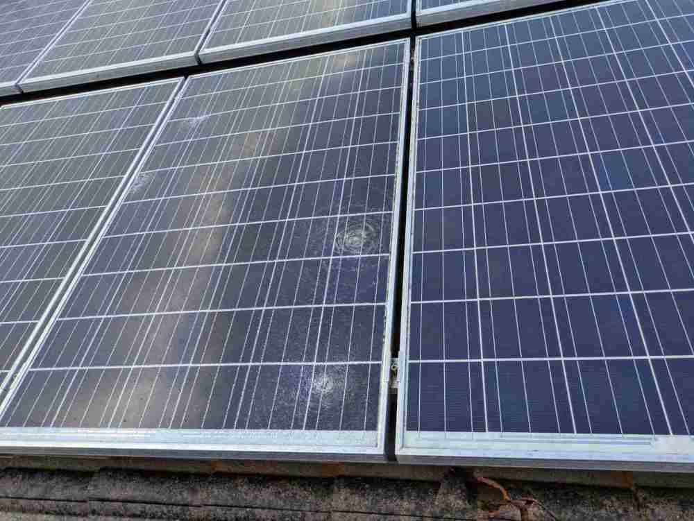

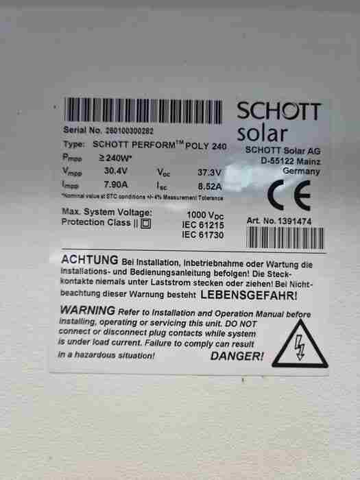

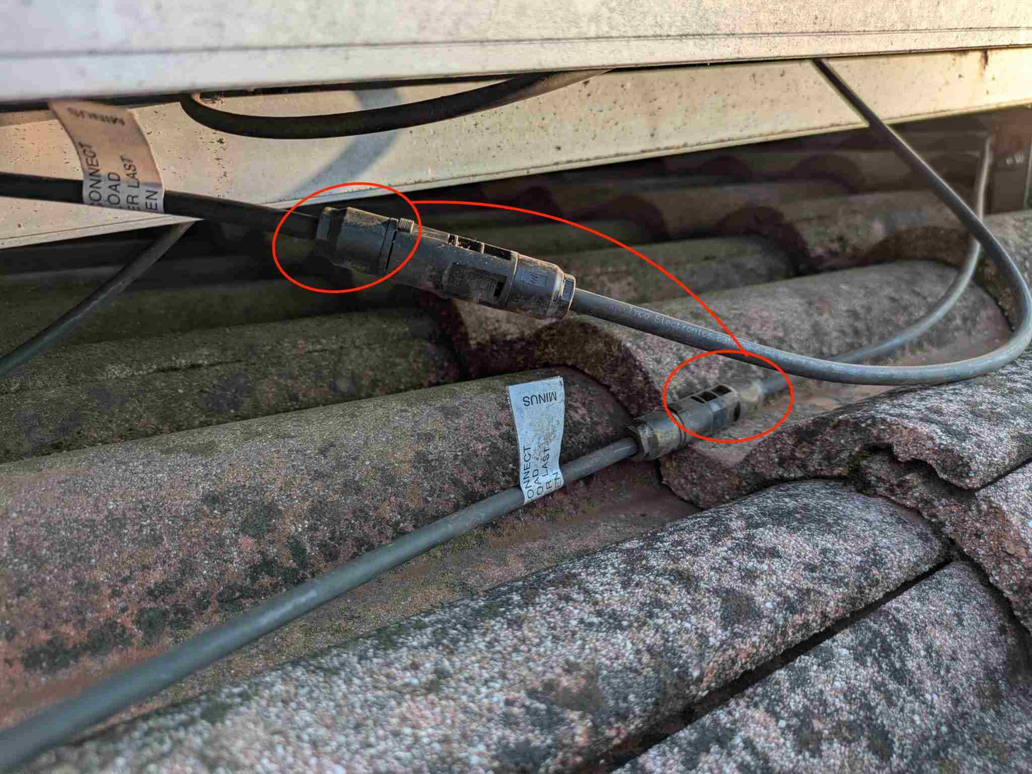

Sostituzione Bticino 344502 con nuovo Bticino 344682
AIZZI ha risposto a AIZZI alla discussione in Citofoni, videocitofoni e intercomunicanti
grazie... -
Problema fotocellule Nice Robus 600
dandi92 ha risposto a dandi92 alla discussione in Cancelli elettrici
Problema risolto. Ho sostituito la scheda con una nuova e il cancello, subito dopo aver fatto l'apprendimento delle fotocellule e della corsa è tornato di nuovo funzionante. Grazie per l'aiuto. -
Cambio gas da R404a ad R449a ad un armadio freezer baratta con compressore Embraco ad espansione capillare devo diminuire la lunghezza del capillare?
Alessio Menditto ha risposto a Gennaro1 alla discussione in Componenti Refrigerazione
Allora 0.6 bar sono -30 gradi, 14.9 sono 38.30 gradi, devi aggiungere poco gas, -30 è un po scarico, porta la minima a -25 gradi, circa 1 bar e vedi cosa succede. Mentre carichi tieni sempre d’occhio la temperatura di alta, che non salga troppo. Ovviamente do per scontato che sia tutto a posto, ventole che funzionano, tubi puliti eccetera. -
Cambio gas da R404a ad R449a ad un armadio freezer baratta con compressore Embraco ad espansione capillare devo diminuire la lunghezza del capillare?
Gennaro1 ha risposto a Gennaro1 alla discussione in Componenti Refrigerazione
Sì è fermato a -18.8 e non scende più la bassa e’ 0.6 e l’alta 14.9 -
Lavastoviglie Beko DFN05311W quando deve scaricare fa rumore e non scarica acqua
Ciccio 27 ha risposto a Tuborg alla discussione in Lavastoviglie
Puoi chiudere l'acqua, smontare la pompa e alimentarla a fianco al pozzetto usando gli stessi cavi che la alimentano normalmente, per vedere cosa succede. Se non la senti nemmeno muggire, allora il problema è sulla scheda, ma ci credo poco. Secondo me, invece, o c'è un corpo estraneo oppure è da cambiare la parte motrice. -
Lavastoviglie Beko DFN05311W quando deve scaricare fa rumore e non scarica acqua
Tuborg ha risposto a Tuborg alla discussione in Lavastoviglie
Operare in sicurezza lo so fare per aver riparato radio e TV. La questione è che ieri quando ho provato il tutto col programma veloce da 30 minuti, la pompa non l'ho proprio sentita. Per questo ho il dubbio tra pompa e circuito di comando della stessa. Il problema è che mentre per i TV avevo gli schemi elettrici e service, su questo elettrodomestico non ho nulla e ne ho trovato nulla. -
Ciao, a seguito delle ultime grandinate padane, si non rotti 3 pannelli di un impianto installato a giugno 2012 composto da: - inverter SMA SunnyBoy SB5000TL-20 - 20 pannelli Schott Perform Poly 240Wp (2 stringhe da 10 pannelli orientamento est e ovest) Le 2 stringhe vengono gestite indipendentemente dall'inverter (2 coppie di cavi + e -) Dato che i pannelli hanno 14 anni e che prevedo altre grandinate estive, vorrei isolare i pannelli guasti, perché quando piove l'inverter segnala una dispersione a massa, che sparisce quando si asciugano, e stacca la serie. Sotto ciascun pannello c'è la scatola di giunzione con i fili che terminano con connettori Tyco Solarlok, collegati in serie ai pannelli limitrofi. Visto che i cavi dei pannelli adiacenti a quelli guasti si raggiungono, volevo chiedere conferma della procedura di esclusione. 1 - Spengo quadro di parallelo (AC) sotto l'inverter 2 - Spegno le 2 stringhe (CC) nel quadro di Campo 3 - Quando fa buio scollego i 2 cavi del pannello guasto e collego assieme i cavi + e - dei pannelli limitrofi 4 - Isolo i connettori Tyco Solarlok dei cavi del pannello guasto (come faccio ? li unisco assieme?) Ci sono altri accorgimenti per rimanere in sicurezza o altri consigli ? Oggi ho notato che la la tensione indicata sull'inverter col sole a picco era circa 275V su ciascuna stringa. Su una stringa è guasto il pannello 3, sull'altra i pannelli 3 e 8 della serie. Grazie molte
- Oggi
Cambio gas da R404a ad R449a ad un armadio freezer baratta con compressore Embraco ad espansione capillare devo diminuire la lunghezza del capillare?
Alessio Menditto ha risposto a Gennaro1 alla discussione in Componenti Refrigerazione
Va bene, è un buon segno, tutti i tubi sono alimentati dal refrigerante. Hai troppa fretta, sta andando tutto bene, inutile che apri la porta dell armadio. Quando arrivi a -20 riprendi le pressioni di alta e di bassa, probabilmente manca un po’ di gas ma non lo puoi aggiungere adesso, semmai quando è a regime. -
CAVI DI DIVERSA TIPOLOGIA NELLO STESSO CORRUGATO
Gcagiva ha risposto a Gcagiva alla discussione in Altro su impianti elettrici civili
ti ringrazio tanto maurizio -
Cambio gas da R404a ad R449a ad un armadio freezer baratta con compressore Embraco ad espansione capillare devo diminuire la lunghezza del capillare?
Gennaro1 ha risposto a Gennaro1 alla discussione in Componenti Refrigerazione
Scende ma lentamente ho aperto il vano un paio di minuti per vedere l’evaporatore ed era brinato su tutti i tubi e da -17 e salito a 9 poi in un quarto d’ora è risceso a -11 -
pannello 4,3" touch colori
Marco Fornaciari ha risposto a Simone Baldini alla discussione in Elettronica generica
L'oggetto quello è, se lo hanno rotto, sicuramente ci sono danni a tutta l'elettronica non solo allo schermo. In ogni caso è un oggetto personalizzato per Honeywell. -
CrisRs ha iniziato a seguire problemi con citofono urmet mirò 2 voice apertura cancello scorrevole
problemi con citofono urmet mirò 2 voice apertura cancello scorrevole
CrisRs ha inserito una discussione in Citofoni, videocitofoni e intercomunicanti
Salve a tutti, premetto che da quasi un anno nel condominio abbiamo sostituito l'impianto citofonico analogico con uno videocitofono della Urmet sostituendo l'intera linea con nuovi cavi. A noi condomini è stato evidenziata la possibilità di acquistare le parti interne scegliendo tra il posto interno video VOG5 1760/6 oppure chi economicamente non poteva affrontare la spesa poteva avere il mirò 2 voce (solo cornetta senza video). Le aperture sono un portoncino d'ingresso pedonale e un cancello scorrevole per le auto. Il problema nasce nel momento in cui bisogna aprire lo scorrevole quando all'interno si trova un'auto che deve uscire. Con il VOG5 è possibile in autonomia aprirlo cliccando sul simbolo "occhio" e una volta accesa la telecamera sul tasto cancelli (il primo a sx), mentre chi ha il mirò non potendo attivare l'"occhio" non può aprire il cancello carraio in autonomia ma solo se l'autista esce dall'auto apre il pedonale con stato fisico posto nelle vicinanze e suona al citofono quindi aprendo la comunicazione sarà possibile attraverso il tasto previsto aprire. Questo oltre ad essere fastidioso dovendo far uscire dall'auto aprire il pedonale e citofonare, immaginate in una giornata di pioggia. L'istallatore a suo dire non ci sono soluzioni avendo scelto la cornetta si devono accettare queste limitazioni, qualcuno potrebbe aiutare per ora si è risolto aprendo con un telecomando e azionandolo dal balcone. Grazie -
Di fatto il una canalizzazione metallica non ti serve, basta un tubo in PVC, dura uguale se non di più: in ogni caso all'aperto un collare ogni metro. E il tubo metallico devi metterlo a terra e dargli continuita elettrica appunto per l'equipotenziale. La fibra ottica è già protetta meccanicamente anche dai roditori e dal punto di vista ambientale. Il discorso fibra vale fino a mezzogiorno, per non dire otti di mattina, dipende sempre dalla zona e dalla centrale con i suo server. Io l'anno scorso ho messo la fibra dato che la hanno portata gratis nel palazzo, di fatto non è cambiato nulla rispetto alla ADSL.
Enzo_tom ha aderito alla comunità
Cambio gas da R404a ad R449a ad un armadio freezer baratta con compressore Embraco ad espansione capillare devo diminuire la lunghezza del capillare?
Alessio Menditto ha risposto a Gennaro1 alla discussione in Componenti Refrigerazione
Allora 0.8 bar per il 449A corrisponde a -27.3 gradi, e 15 bar corrispondono a 39 gradi, direi andiamo abbastanza bene, fallo andare a regime, ci vuole tempo. Quando sei a -20 vedi di nuovo le pressioni, col capillare non hai ricevitore di liquido, quindi devi procedere lentamente, altrimenti l’alta ti schizza su Marte. -
Cambio gas da R404a ad R449a ad un armadio freezer baratta con compressore Embraco ad espansione capillare devo diminuire la lunghezza del capillare?
Gennaro1 ha risposto a Gennaro1 alla discussione in Componenti Refrigerazione
Scusami ho sbagliato 0,8 di bassa 15 di alta -13,4 nel vano e 2.3 amperaggio al compressore -
Cambio gas da R404a ad R449a ad un armadio freezer baratta con compressore Embraco ad espansione capillare devo diminuire la lunghezza del capillare?
Gennaro1 ha risposto a Gennaro1 alla discussione in Componenti Refrigerazione
0.9 bassa e 15 alta temperatura nel vano -12 -
Ma funziona direttamente con i pulsanti, o c'è di mezzo una centrale? È molto importante e se non sappiamo quello, possiamo solo tirare ad indovinare..
Sostituzione Bticino 344502 con nuovo Bticino 344682
Maurizio Colombi ha risposto a AIZZI alla discussione in Citofoni, videocitofoni e intercomunicanti
Quel selettore e solo quello, va messo come nel vecchio apparecchio, è la terminazione di tratta. Sono riportate, sotto o sopra, le scritte ON / OFF. -
Avevamo pensato anche al corrugato metallico fissato sul muretto alto 130 cm vicino alla ringhiera che separa le due proprietà... Uno stop ed un collare sul muro ogni tanto e si arriva dentro casa.... In cucina sopra al frigorifero.... Potremmo fare mettere li il modem.....
Lui si era orientato per la FIBRA in quanto un vicino suo amico ora con la fibra in casa vola.... Non ha più problemi di velocità...
Lavastoviglie Beko DFN05311W quando deve scaricare fa rumore e non scarica acqua
UABC80 ha risposto a Tuborg alla discussione in Lavastoviglie
Se la pompa sta per guastarsi, alimentandola potrebbe anche funzionare e darti la falsa informazione che non è lei il problema. Se sai operare in sicurezza puoi vedere con un tester se le arriva tensione, ma se non ci sono corpi estranei che la bloccano e a scarico libero fa rumore e non scarica, senz'altro è da sostituire -
pannello 4,3" touch colori
drn5 ha risposto a Simone Baldini alla discussione in Elettronica generica
Lui cerca solo l'Lcd non tutto l'Hmi. Almeno io avevo capito così... -
Lavastoviglie Beko DFN05311W quando deve scaricare fa rumore e non scarica acqua
Ciccio 27 ha risposto a Tuborg alla discussione in Lavastoviglie
Probabilmente muggisce e non lo senti. -
pannello 4,3" touch colori
Marco Fornaciari ha risposto a Simone Baldini alla discussione in Elettronica generica
Eccolo qui https://www.amazon.it/Honeywell-Home-Operating-Touchscreen-Thermostat/dp/B0FKHCKPYV?source=ps-sl-shoppingads-lpcontext&smid=A11IL2PNWYJU7H&language=it_IT&th=1 Bisogna cercarlo con honeywell home CTM480272T13 Diversamente devi contattare honeywell. A parte l'hardware, ha sicuramente un protocollo di comunicazione proprietrio (che poi magari è il modbus) ma poi c'è da scrivere tutto il programma e testarlo: auguri. -
sostituzione scheda Alcor con Compatibile in commercio
vox1 ha risposto a vox1 alla discussione in Cancelli elettrici
Buongiorno, solo per dire che ho instalato la nuova scheda e programmato i nuovi telecomandi della stessa marca. il tutto funziona, con il solo cavetto rigido (da 17cm !) che funge da antennina allinterno della centralina ! La nuova centralina ha la funzione "rallenta velocita" quando le ante sono prossime alla fine della corsa. grazie ciao !
