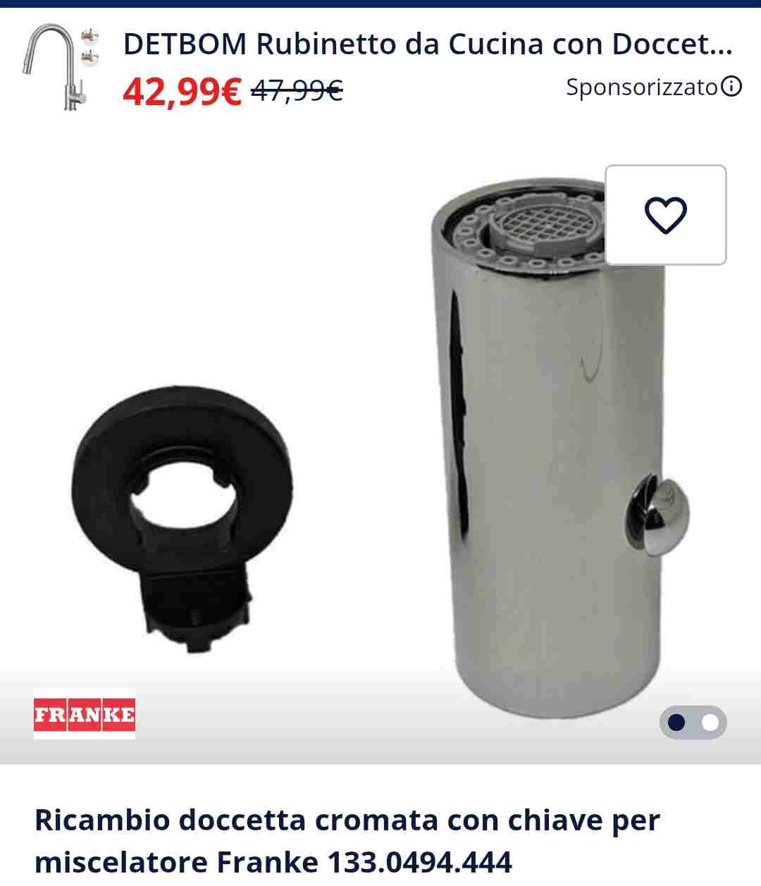

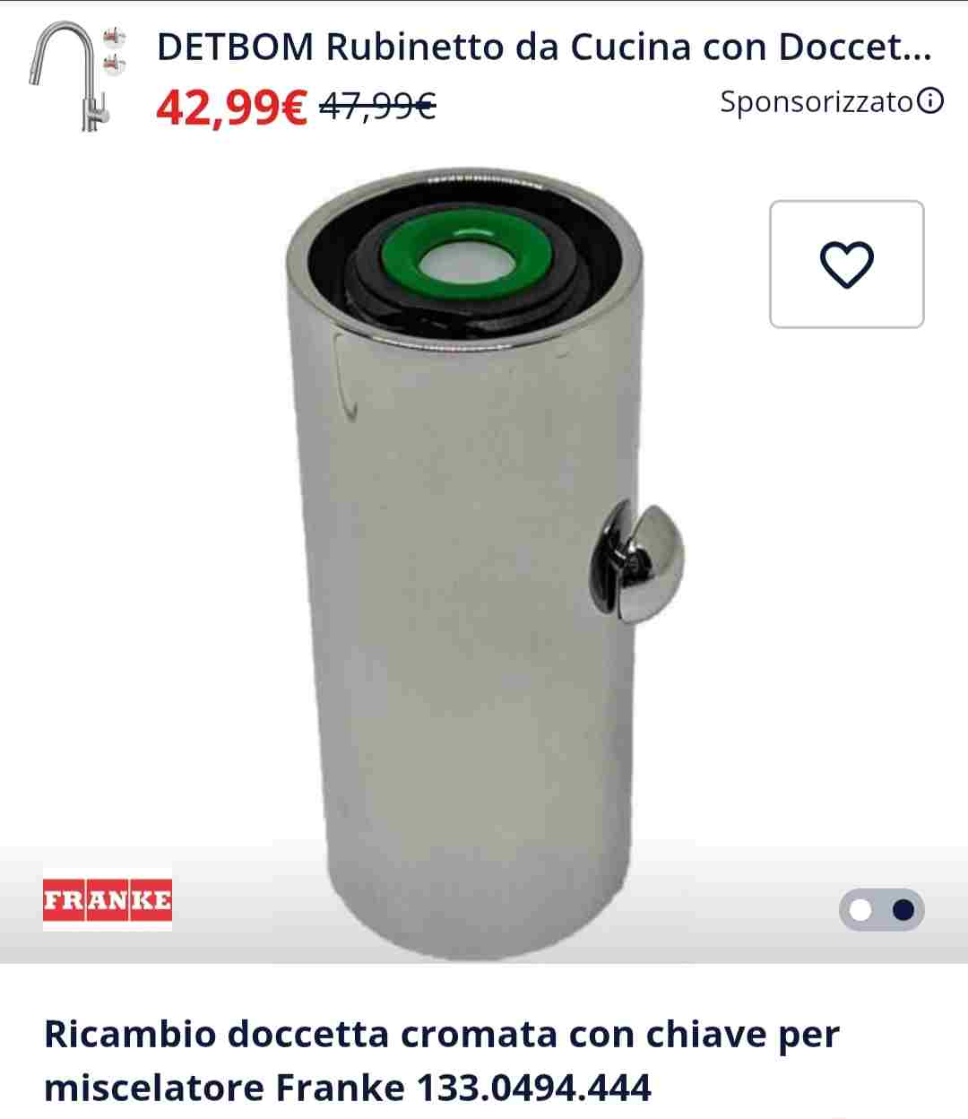

caldaia Buderus logamax plus problema riscaldamento sempre acceso
portodimare ha risposto a portodimare alla discussione in Guasti/Problemi Riscaldamento
Grazie per la risposta, tuttavia ritieni che se scatta l'antigelo i termosifoni debbano diventare roventi e la temperatura in casa salga piu' di notte dell'orario di esercizio? Insomma a me sembra ci sia qualcosa che non va l'antigelo ha bisogno di temperature minime non serve che l'acqua arrivi a una temperatura di 60/65 gradi. Anche di giorno parte fuori dell'orario impostato e la temperaura esterna non e' da antigelo. Grzie -
pigoz ha aderito alla comunità
riparazione catena a led
carlone2011 ha risposto a carlone2011 alla discussione in Elettronica Fai da te
Quel trasformatore andrebbe bene? Grazie del consiglio, volendo ricorrere ad una restistenza, mi dici il valore e la potenza (io non lo so calcolare)? Grazie -
Sostituzione doccetta Franke
francescorossi74 ha risposto a francescorossi74 alla discussione in Tubazioni
Ho provato, ma non viene. Si dovrebbe staccare il tubo a treccia dal connettore color rame che fa parte della doccetta, corretto? Però non viene, anche premendo il pulsante che fa cambiare il getto dell'acqua, non viene. Non ci ho messo troppa forza perchè non vorrei rompere il tubo. - Oggi
Salve, ho un problema con la cassetta del WC. E' un Geberit e il comportamento è che perde nel muro solo quando carica e poi quando il galleggiante chiude la mandata tutto è ok. La cassetta non si svuota o non trafila acqua nel water e la pozza per terra smette di allargarsi. Il problema è che ogni volta che ricarica mi si forma una pozza d'acqua per terra nella prossimità del water. Non capisco la dinamica del problema e come risolverlo. Qualcuno ha un idea? Grazie Luigi
Luigi_1965 ha aderito alla comunità
Ring Intercom su Elvox ART 900-902 (cicalino esterno)
captec ha risposto a captec alla discussione in Citofoni, videocitofoni e intercomunicanti
Ho giuntato direttamente i cavi attaccati alla suoneria con due altri che vanno al ring. Sto controllando che funzionino i contatti ma sembra che la suoneria non vada più e la chiamata non arriva quindi forse non sono giusti i cavi del ring. L'apertura va ma il resto no, sembra che vada l'audio ma la chiamata dal campanello non arriva al ring. -
Collegamenti non a regola d'arte tra fila di pannelli fotovoltaici
Marco1510 ha inserito una discussione in Fotovoltaico
Ciao a tutti a seguito di giornata particolarmente ventosa decido il giorno seguente di ispezionare il mio impianto per vedere se tutto era a posto. Ho notato subito che dal corrugato bianco usciva un cavo di colore arancione. In un tratto il corrugato è addirittura lesionato. Ho scritto tramite pec lamentando quello che a mio parere è un vizio dell'opera e ho chiesto che sistemino i cavi. Sto attendendo una loro risposta. Chiedo a voi come giudicate il lavoro eseguito dalla ditta installatrice. Mi preoccupa il fatto che i cavi cosi' come sono messi vadano in degrado velocemente con gli anni. Sul quel solaio, d'estate si raggiungono temperature elevate. -
Gia230666 ha aderito alla comunità
caldaia Buderus logamax plus problema riscaldamento sempre acceso
Chiarella88 ha risposto a portodimare alla discussione in Guasti/Problemi Riscaldamento
Se succede con le temperature esterne più basse di chiama antigelo -
Lavatrice Whirlpool perde acqua
chiccoo ha risposto a chiccoo alla discussione in Lavatrici - Asciugabiancheria
Buongiorno mi scuso per il ritardo nel rispondere appena posso faro' questa prova altrimenti andro' di assistenza mia moglie dice che forse e' arrivata al capolinea dopo tanti anni... Grazie vi aggiorno.... buongiorno -
Nonostante il lavaggio … quindi il lavaggio no era stato fatto bene ? La potrei contattare pvt ?
riparazione catena a led
patatino59 ha risposto a carlone2011 alla discussione in Elettronica Fai da te
Non devi "sperare" ma limitare la corrente con una resistenza in serie, o con una lampadina da automobile in serie, da 20 Watt a filamento, altrimenti invece della catena di Led ti troverai con una catena di cadaveri da seppellire... 😄 -
BADPI59 ha iniziato a seguire Immergas Mini Eolo 24 - La caldaia non parte aprendo l'acqua sanitaria
Immergas Mini Eolo 24 - La caldaia non parte aprendo l'acqua sanitaria
BADPI59 ha risposto a MrRipple alla discussione in Guasti/Problemi Riscaldamento
vai a pag.21 del manuale,in posizione 3 ti trovi il flussostato sanitario,stacca i due connettori e con un filo elettrico metti in corto i due fili non prima di aper aperto un rubinetto sul lato caldo . riferisci cosa succede -
Grazie della risposta, ma quel tool non mi serve...me ne sono fatto uno tempo fa che attinge a tutti gli allarmi usati nei progetti..dovrei perfezionarlo, ma non trovo mai il tempo. Ho notato però, proprio poco fa, che se passo tutta la lista delle frasi e degli allarmi alla AI mi traduce in modo più aderente alla mia necessità. Pare, da quello che la AI stessa scrive, che faccia una analisi terminologica nel contesto del documento, cosa che il traduttore non fa (scrive sempre la AI..pavoneggiandosi).
riparazione catena a led
carlone2011 ha risposto a carlone2011 alla discussione in Elettronica Fai da te
Questo trasformatore dovrebbe andare bene (sperando che i led sopportino i 6 volt)? --> https://www.amazon.it/Trasformatore-potenza-Step-Down-avvolgimenti-elettronica/dp/B0G3VQ75S5/ref=sr_1_26?adgrpid=56300640447&dib=eyJ2IjoiMSJ9.UUL1ckIbMI7eJytGE768mLMQ7m-4dEw3K_2GbIeMKCVsTJlMe_RJGMXScfz0jQmEfKspABiSs0_DfQ4doZxnfezr_WXLeXLDd927UHzKpZPr_R-88xQS2S0ySLkrsw0bGKjAKU2aF2mev2SvW0kiRmRN6ClpEvYaeYSN8uIZ6I1GzEk2Np88NLDriTXEBCbwx0yArmjZ9VF-reiWui-kl8ZXc2jlCW9fDHluIKuEzK61D1sC5fMI0eqgoC2JsiR4NIV3CgSh0AxQZBS4WWDKmpRXW4TG5dkNxaMskn0GEdg.s_SowPg2OQa5JCIKPFJ5nJH7YEDRyZwsInfzTlRuaEQ&dib_tag=se&hvadid=255105302826&hvdev=c&hvexpln=0&hvlocphy=9210903&hvnetw=g&hvocijid=12871042566614637826--&hvqmt=e&hvrand=12871042566614637826&hvtargid=kwd-329198672784&hydadcr=25454_1827533&keywords=trasformatore%2B6%2Bvolt&mcid=a88ab7dbff093c08b379764989514853&qid=1768562418&sr=8-26&th=1 -
Alteo ha iniziato a seguire TV Loewe ART48 Ultra HD spento
Buongiorno a tutti, ho questo tv spento con l'IC che fa la tensione di stand-by scoppiato e non riesco a leggere la sigla inizia per T..... potrebbe essere un TNY280 come un TOP244. La scheda di alimentazione è siglata RSAG7.820.6193/ROH e l'integrato in questione ha come numero di posizione N901, se qualcuno sa indicarmi la sigla giusta ne sarei molto grato. Allego anche una foto.
Marco1510 ha aderito alla comunità
click0 ha iniziato a seguire Riattivatore pin-up
Riattivatore pin-up
click0 ha risposto a andyzan alla discussione in Altro su impianti elettrici civili
Ma quello che "compete a te" lo fa? -
Alessio Menditto ha iniziato a seguire Problema depuratore osmosi, eroga dopo 1 minuto o più dall'apertura
Problema depuratore osmosi, eroga dopo 1 minuto o più dall'apertura
Alessio Menditto ha risposto a vnic96 alla discussione in Altro su termotecnica
Facci sapere. -
riparazione catena a led
carlone2011 ha risposto a carlone2011 alla discussione in Elettronica Fai da te
Grazie per esserti apllicato, effettivamente per come ho disposto la catena di led (tutta cablata all'interno di canaline) sarebbe troppo complicato. Domanda: ma questi piccoli alimentatori dentro hanno un vero trasformatore in alternata, o è tutta elettronica? e se trovassi il trasformatore con uscita 4 volt alternata, basterebbe quello senza modoficare i collegamenti dei led? -
Ring Intercom su Elvox ART 900-902 (cicalino esterno)
captec ha risposto a captec alla discussione in Citofoni, videocitofoni e intercomunicanti
Al momento c2 sta nella porta 1 (cavo rosso), c3 nella 2 (cavo bianco), c4 nella 3 (cavo nero), c5 nella 7 e c1 nella 4. -
Ring Intercom su Elvox ART 900-902 (cicalino esterno)
captec ha risposto a captec alla discussione in Citofoni, videocitofoni e intercomunicanti
Ok c1 è insieme al viola nella porta 4, c5 è nella 7 insieme al cavo sotto al viola (rosa). I cavi della suoneria non passano dentro al citofono. È normale che appena attacco il ring si crea un disturbo udibile in tutto il condominio? Immagino arrivi da giù -
KENWOOD BASIC-M1 consiglio
spippolone ha risposto a Metropolis alla discussione in Radio - Stereo - Autoradio - HiFi - CD - DVD
D2 è un ponte di diodi dovrebbe essere rotondo.. se poi è quadrato è uguale.. ha 4 terminali è un ponte di diodi da 1.5 Amper .. niente di particolare... -
MrRipple ha iniziato a seguire Immergas Mini Eolo 24 - La caldaia non parte aprendo l'acqua sanitaria
Immergas Mini Eolo 24 - La caldaia non parte aprendo l'acqua sanitaria
MrRipple ha inserito una discussione in Guasti/Problemi Riscaldamento
Buongiorno a tutti. Ho una caldaia Immergas Mini Eolo che da qualche giorno ha iniziato a non accendersi quando viene richiesta acqua sanitaria da un punto. La caldaia funziona correttamente in modalità riscaldamento. Aprendo l'acqua sanitaria su un rubinetto la caldaia solitamente non parte o parte, sta accesa alcuni secondi (rendendo l'acqua temporanemante tiepida) e poi si spegne per poi non ripartire più. Per fare la doccia, dobbiamo aprire, oltra la rubinetto del soffione, un ulteriore rubinetto per far partire la caldaia. Oppure dobbiamo accendere il riscaldamento. La pressione dell'acquedotto non è molto alta ma non ho notato differenze che mi abbiano insospettito. Secondo voi chi è il primo indiziato ? Quali test potrei fare per trovare il problema ? Grazie per l'aiuto. -
Pressacavi per cavo scaldante
reka ha risposto a mapa.cd alla discussione in Altro su impianti elettrici industriali
non credo, se non lo fornisce come accessorio il produttore del cavo mi sa che devi arrangiarci qualcosa. ti serve per fissarlo o per rendere stagno il passaggio in qualche paratia? -
Pressacavi per cavo scaldante
mapa.cd ha inserito una discussione in Altro su impianti elettrici industriali
Buongiorno a tutti; qualcuno di voi sa se esistono pressacavi per cavo riscaldante? Il cavo in questione ha sezione ovale, non riesco a trovare pressacavi con il gommino con il foro adatto. In quanto alla temperatura al massimo arrivano a 80°C ma non è il caso nostro usandoli esclusivamente come cavo antigelo avvolto su tubi in acciaio. Grazie per l'attenzione. -
aletrc ha iniziato a seguire Installazione interruttore motorizzato Siemens 5st3056
Installazione interruttore motorizzato Siemens 5st3056
aletrc ha inserito una discussione in Domotica e Building
Buongiorno,vorrei automatizzare un interruttore differenziale, ho a disposizione un interruttore motorizzato modello Siemens 5st3056. Ho visto lo schema e sembra che si attiva chiudendo tra com e on, chiudendo con contatto pulito. Volevo chiedere se qualcuno lo ha installo per conferma. Grazie saluti. Allego schema stampato sul modulo.
