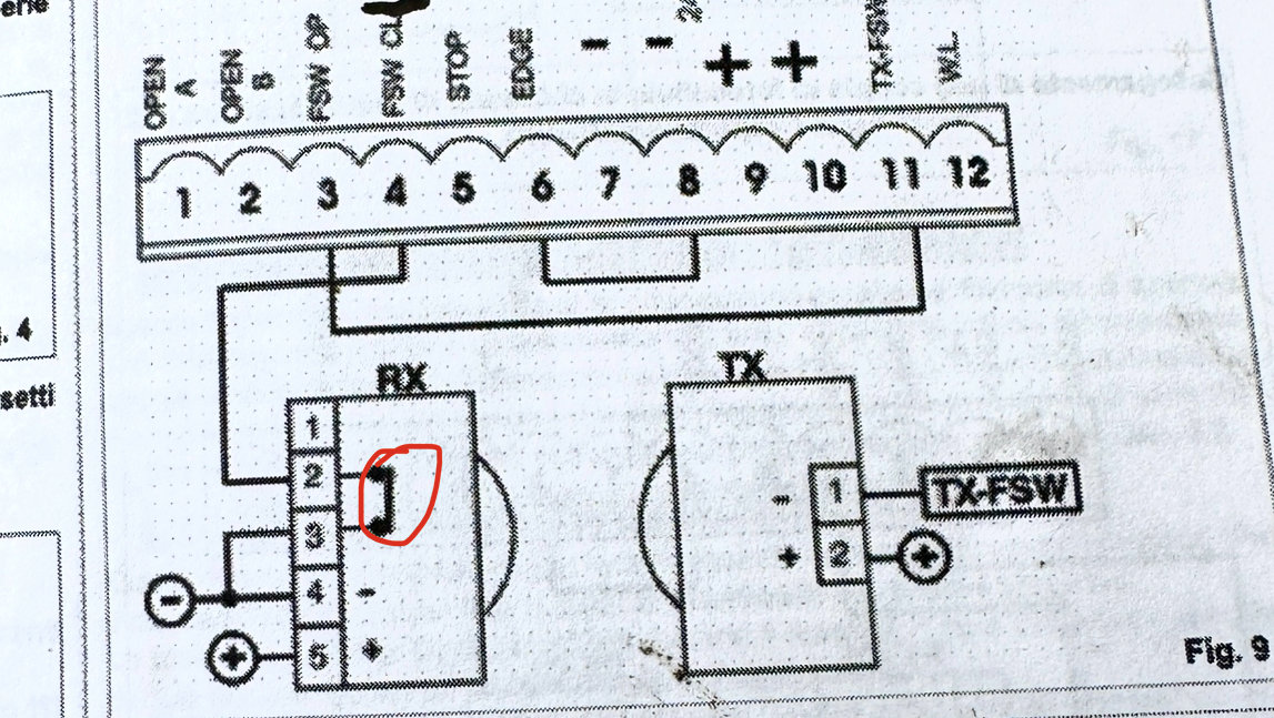

Livio Orsini ha iniziato a seguire Giochi di luci
Metti tante strisce di leds in modo da realizzare una serie di cerchi dalla base sino alla cima. Poi comandi le accensioni in sequenza con un registro che ad ogni impulso di comando avanza di un posto. Come realizzare in pratica i comandi dipende molto da quello che sai fare con l'elettronica.
- Oggi
Andrei a fregare il frontalino anteriore dell'auto di MacGyver 😅
Salve a tutti, vorrei replicare quell'effetto che si vede nei cartoni animati in cui nell'albero di Natale le luci si accendono in successione dalla base verso la cima a formare una spirale. Voi come lo realizzereste?
BrianMiddle69 ha iniziato a seguire Fiat 605c alternatore non carica
MKIJCD ha aderito alla comunità
Toshiba R1500 - Disturbo incontrollato di fondo
NovellinoXX ha risposto a Marco1461 alla discussione in Radio - Stereo - Autoradio - HiFi - CD - DVD
Allora dissalda il C72 -> 3.3 uF / 16V -
Baxi Duo-Tec Compact problema pressione acqua: manometro scende invece di salire
chocobo ha risposto a chocobo alla discussione in Guasti/Problemi Riscaldamento
Ho provato, ma non è cambiato nulla. Era salito quasi tra 1 e 2 bar, poi ha iniziato a scendere per poi stabilizzarsi intorno a 1, nonostante il rubinetto fosse ancora aperto. -
Netsurfer ha iniziato a seguire Curiosità su collegamento invertito di alcuni MTD
Curiosità su collegamento invertito di alcuni MTD
Netsurfer ha inserito una discussione in Quadri elettrici civili e terziario
Ciao a tutti, avrei una domanda per favore. Qualche tempo fa mi hanno fatto un po' d'ordine nel quadro elettrico interno di una casa di campagna, aggiungendo dei Sonoff e ricollegando qualcosina. Oggi volevo controllare uno di questi Sonoff e così ho per la prima volta aperto questo quadro togliendo lo sportello esterno. Ho notato ad esempio quei due MTD con neutro e fase invertiti. Sapreste dirmi se la cosa possa essere per qualche ragione voluta? Se non cambia nulla o altro? Lo chiedo anche perché appena avrò voglia probabilmente sostituirò 3 MTD (dopo il magnetotermico generale da sinistra verso destra ho linea casa, linea condizionatori e linea giardino) con qualcosa a riarmo automatico e così mi domandavo: quando farò questa cosa devo seguire i collegamenti invertiti o posso collegare fase e neutro come dovrebbero essere collegati? Grazie in anticipo a chi mi risponderà -
OPERATOR-7794 ha iniziato a seguire Problema con forno a microonde Nardi MW 23 X
Problema con forno a microonde Nardi MW 23 X
OPERATOR-7794 ha inserito una discussione in Forni - Microonde - Cucine
Buonasera, recentemente ho comprato casa ed ereditato la cucina presente compresi gli elettrodomestici. Tra questi c'è un forno a microonde da incasso che ho scoperto essere un Nardi MW 23 X. Il display risulta acceso e la funzione grill risulta funzionare normalmente, ma non è possibile utilizzare la funzione microonde. Se premo il tasto di avvio rapido, la luce e il forno si accendono brevemente, meno di un secondo, e poi subito si spengono, dopo questa azione si resetta anche l'ora impostata, come se fosse mancata la tensione. È un vecchio forno, ma prima di cambiarlo volevo provare a capire se valesse la pena di tentare di ripararlo. Ho cercato in rete il manuale, ma non ne ho trovato traccia. Se qualcuno sapesse indicarmi come poterlo recuperare e/o, ancora meglio, avesse un'idea su quale possa essere la natura del guasto, gliene sarei grato! -
Sostituzione Videocitofono URMET Artico 1705
NeoMod ha risposto a NeoMod alla discussione in Citofoni, videocitofoni e intercomunicanti
Aggiorno questa mia vecchia discussione per aggiungere un secondo follow-up con ulteriori aggiornamenti dovuti alle mutate necessità. Dopo svariati anni di funzionamento impeccabile, si è reso necessario sostituire l'1133/35A per tornare ad avere una postazione con video: seguendo il suggerimento di @ilkon la sostituzione è stata rapidissima (Signo 1740/90 con Staffa 1740/955) e perfettamente funzionante. Accanto a quest'ultimo è stato aggiunto un Ring Intercom Video (ultimo modello attuale) nella speranza che in futuro possa supportare anche l'inoltro del video. Configurato in-app come "1133 Voice" e con i seguenti collegamenti: C-4 e C-7 su R1 ; C-2 su CA. Funziona bene, l'audio è bidirezionale. Con il Signo installato (e poi soprattutto con il RING Intercom) c'è stato sin da subito un problema di sibilo acuto durante la chiamata da una delle due postazioni esterne: seguendo i consigli di altra discussione, è bastato regolare il volume alla pulsantiera esterna (con una lieve rotazione, non superiore a 1/4 di giro) con gli appositi potenziometri sul retro del modulo telecamera, dove sono situati anche microfono e altoparlante. [L'audio era sibilante da un pò, ma col vecchio 1133 era possibile parlare senza grande fastidio; il Signo, probabilmente complice il modello /90 e la cornetta slim, soffriva di un effetto feedback molto più fastidioso. Lo stesso effetto rendeva impossibile parlare con il Ring Intercom anche abbassando a zero le regolazioni dei volumi in-app. Ringrazio ancora una volta tutti quanti, negli anni, hanno continuato a dare risposte edificanti nelle varie discussioni. -
Stefano Dalmo ha iniziato a seguire Elettrovalvola Caleffi 630 112
Elettrovalvola Caleffi 630 112
Stefano Dalmo ha risposto a Ruki alla discussione in Componenti Riscaldamento
Principio di funzionamento Il termostato ambiente comanda l'apertura della valvola alimentando elettricamente l’elemento riscaldatore . L'evaporazione del liquido contenuto nei soffietti a membrana ne provoca la dilatazione ed il conseguente spostamento verso il basso del perno di spinta . Il perno vince la forza della molla antagonista ed apre la valvola tramite l’otturatore , collegato all’asta di comando . Al raggiungimento della temperatura ambiente assegnata, il termostato ambiente apre il circuito e toglie l'alimentazione elettrica all’elemento riscaldatore. I soffietti a membrana si raffreddano, ritornando alla loro primitiva posizione, e la molla antagonista richiude la valvola. Se la parte mobile sulla valvola idraulica è talmente dura , da vincere la forza del perno di spinta azionato dai soffietti a membrana . , magari bisognerà cambiare la valvola idraulica , con otturatore. Se invece la valvola elettrotermica , alimentata, non aziona i soffietti a membrana , e quindi non spingono fuori il perno di spinta , è da sostituire la valvola elettrotermica -
OPERATOR-7794 ha aderito alla comunità
- Ieri
Ruki ha iniziato a seguire Elettrovalvola Caleffi 630 112
Ciao a tutti 😊. Qualche idraulico o comunque qualche esperto di queste valvole mi può aiutare? Valvola di zona Caleffi articolo 630-112. Manualmente apre e fa passare l'acqua calda nell'impianto. Elettricamente tramite termostato si scalda la resistenza ma non riesce ad aprire. Spostando la levetta rossa si sentono i micro funzionare e con tester aprono e chiudono correttamente il contatto caldaia. Che sia un difetto di queste elettrovalvole? 🤔
Come lavare i capi sportivi....
Ganimede77 ha risposto a emerem alla discussione in Lavatrici - Asciugabiancheria
💚 Grazie per il riscontro. comunque, è solo chimica e biologia applicata. Il marketing ci induce bisogni che non abbiamo e che non hanno alcun fondamento tecnico/scientifico. -
Sostituzione vecchio elvox intercomunicante
gv27asr ha risposto a gv27asr alla discussione in Citofoni, videocitofoni e intercomunicanti
Ok, tutto abbastanza chiaro. Se a questo punto quindi pensassi di sostituire l'intero impianto con uno a 2 fili su BUS su quale marca e modello mi consigli di dirigermi, sia in termini di facilità di installazione (sempre che sia fattibile con le mie basiche conpetenze) che di rapporto qualità/prezzo? Grazie ancora ! -
Nuova installazione - FAAC 740 fotocellula non va
Carlo_84 ha risposto a Carlo_84 alla discussione in Cancelli elettrici
Grazie, accetto il richiamo perchè è evidente che facciano schifo, come dicevo sto ancora facendo delle prove e quando sono sicuro sistemo tutto. Quindi devo ponticellare il 3 e il 4, ma il segno che ho evidenziato tra il 2 e 3 è un altro ponte da fare? -
Toshiba R1500 - Disturbo incontrollato di fondo
Riccardo Ottaviucci ha risposto a Marco1461 alla discussione in Radio - Stereo - Autoradio - HiFi - CD - DVD
non scoraggiarti,è un transistor o un condensatore a generare il disturbo,più condensatore che transistor -
Nuova installazione - FAAC 740 fotocellula non va
Carlo_84 ha risposto a Carlo_84 alla discussione in Cancelli elettrici
si è esatto -
Nuova installazione - FAAC 740 fotocellula non va
Carlo_84 ha risposto a Carlo_84 alla discussione in Cancelli elettrici
Innanzitutto grazie a tutti per le risposte. Sono consapevole che i collegamenti sono brutti, infatti li rifaccio tutti per bene quando sono certo del funzionamento di tutto. Parto dalla fine: Non ho toccato i collegamenti del motore, ho notato anche io dalla foto il morsetto 14, hai ragione. - Grazie del consiglio sulla ricevente, non sapevo se andasse tenuta o meno, allora la tolgo. - allora provo a vedere la RP2 - in effetti di solito segna 00, poi quando apre e chiude cambiano i codici, funziona sia in apertura che in chiusura con i codici corretti e legge i fine corsa. - proprio per quello chiedevo come fare i collegamenti delle fotocellule, perchè non sono sicuro siano giusti. Non ho fatto la programmazione, volevo essere prima certo che fossero corretti i collegamenti. Per ora ho portato 4 cavi dalla RX e 2 alla TX FSW vi sarei grato se mi spiegaste come sono i collegamenti. Le coste le ho già ordinate, ahimè non erano nel kit e le ho dimenticate in fase di acquisto. -
Nuova installazione - FAAC 740 fotocellula non va
giugn76 ha risposto a Carlo_84 alla discussione in Cancelli elettrici
Vedo ora il messaggio di @Stefano Dalmo Credo che nella fotocellula ci sia un cavo a 2 fili per alimentazione e un altro cavo a 2 collegato da centrale a fotocellula con 7- marrone COM e 4 bianco NC -
Cancello ante battenti - consiglio motore
ROBY 73 ha risposto a smashzen alla discussione in Cancelli elettrici
Ciao smashzen, Sicuramente meglio un'automazione a 24Vcc, è più preciso nei movimenti, magari con motori dotati di encoder, ed inoltre fatti per usi più intensivi piuttosto che i motori a 230V, anche se per dimensioni e peso delle tue ante non dovrebbe cambiare molto. Per quanto riguarda la batteria di emergenza invece, se oltre al cancello carraio, hai anche il classico cancello pedonale per entrare in caso di mancanza tensione, personalmente lascerei stare, sono più i problemi che danno, che i benefici, o per lo meno da quello che ho potuto constatare un po' con quasi tutte le maggiori marche, poi vedi tu Le THEA A15 le puoi montare con qualsiasi centrale che eroghi una tensione a 24Vca/cc sull'uscita del lampeggiante e la maggior parte delle schede che usano tale collegamento, di conseguenza gestiscono motori a 24Vcc. Naturalmente la centrale deve avere l'ingresso FOTOCELLULE di tipo "tradizionale" e NON su linea BUS a due fili. https://bftgateopeners.com/store/media/pdfs/bft-thea-a15-manual.pdf?srsltid=AfmBOoo15DgwR4HFT6IiVi-EMVs9zqE8Y1AgwomlEblxJ3Hy3ptjFaQx Per quanto riguarda la marca, anche se non la installo (di solito scelgo appunto BFT), preferirei anch'io FAAC piuttosto di CAME, poi è una scelta personale di ogni installatore, chi si trova meglio con una marca piuttosto che un'altra, vuoi per vicinanza al distributore, per maggior scontistica, perché trova prima i ricambi, ecc... Ad ogni modo, rimanendo in casa FAAC, anche se costa più di altre e non è compresa nei vari kit, per quello che vorresti fare tu, la centrale più adatta è la E124S: https://faacbe.netrisingclienti.com/uploads/media/file/0001/02/ba7da0a1483ffe701d1a022c2354ad0f36141992.pdf -
giugn76 ha iniziato a seguire Nuova installazione - FAAC 740 fotocellula non va
Nuova installazione - FAAC 740 fotocellula non va
giugn76 ha risposto a Carlo_84 alla discussione in Cancelli elettrici
Collegamenti a parte che NON si possono vedere, sai che un’installazione ha dei rischi e andrebbe certificato il lavoro? Su uno scorrevole servono anche le coste… Dici che il cancello funziona sia in apertura che chiusura ma con led FSW CL spento credo sia impossibile che vada in chiusura. Per me devi ricontrollare i collegamenti sulle fotocellule in primis. Hai per caso toccato la programmazione delle fotocellule? Sono sullo stesso canale? Sono installate in linea? Quando le provi monta gli schermi/vetrini Strano poi il display che indica un solo zero, come trovo strano il led decoder acceso. Puoi spiegarci come mai? Se vuoi comandare OPEN B con secondo canale devi montare una RP 2 (codice 787853 per 433Mhz codice 787855 per 868Mhz) con un canale che comanda il pettine di innesto scheda e uno filare da morsetti sulla schedina ai morsetti 2 OPEN B e 7/8 negativo - Anche sulla ricevente che hai montato tu,usa o il cavo RG o l’antenna rigida non tutte e due. Domanda da collegamenti visti in foto, hai per caso cambiato i collegamenti delle fasi motore? Se sì perché? Se no rifarei collegamento morsetto 14 filo nero che non è inserito bene. facci sapere -
marioy ha aderito alla comunità
Toshiba R1500 - Disturbo incontrollato di fondo
Marco1461 ha risposto a Marco1461 alla discussione in Radio - Stereo - Autoradio - HiFi - CD - DVD
E' una delle cose che avevo fatto per prima... Pensavo fosse cosa abbastanza semplice da risolvere sto fastidio ma mi da l'impressione che è più difficile di quello che pensavo... -
filtro anticalcare magnetico, opinioni?
fr4nz83 ha risposto a lorrendo alla discussione in Lavatrici - Asciugabiancheria
Dal punto di vista scientifico il consenso è che sia fuffa, non fa nulla. -
Telecomando madeforyou Simply 2:1
Riccardo Ottaviucci ha risposto a Matteo__30 alla discussione in Telecomandi
io li programmo con l'apposito programmatore IR -
accodarsi è un reato...scherzo. Però dopo 6 anni .... Apri un tuo post
Come lavare i capi sportivi....
fr4nz83 ha risposto a emerem alla discussione in Lavatrici - Asciugabiancheria
@Ganimede77 riguardo la tua strategia di aggiungere un "pelo" di additivo basato su percarbonato+TAED - per intenderci i 5-10 ml che hai indicato - devo dire che funziona davvero per rimuovere gli odori. Ad esempio, nel caso mi trovi ad affrontare "odori forti" sui vestiti, aggiungo al normale detersivo un "pelo" di Vanish Oxi viola in polvere (per intenderci è quello per colorati, che ha una quantità massiccia di percarbonato + TAED, ma è privo di sbiancanti ottici), e gli odori spariscono. Ne basta davvero poco, molto meno delle dosi raccomandate sulle istruzioni. A tutti gli effetti, mi chiedo se a dosi così basse sia, di fatto, equivalente alla cosiddetta candeggina delicata. -
LG 55UQ751COLF si sente ma non si vede
Riccardo Ottaviucci ha risposto a kikkito alla discussione in LG - Goldstar
al 90% sono i led e devi spannellare
