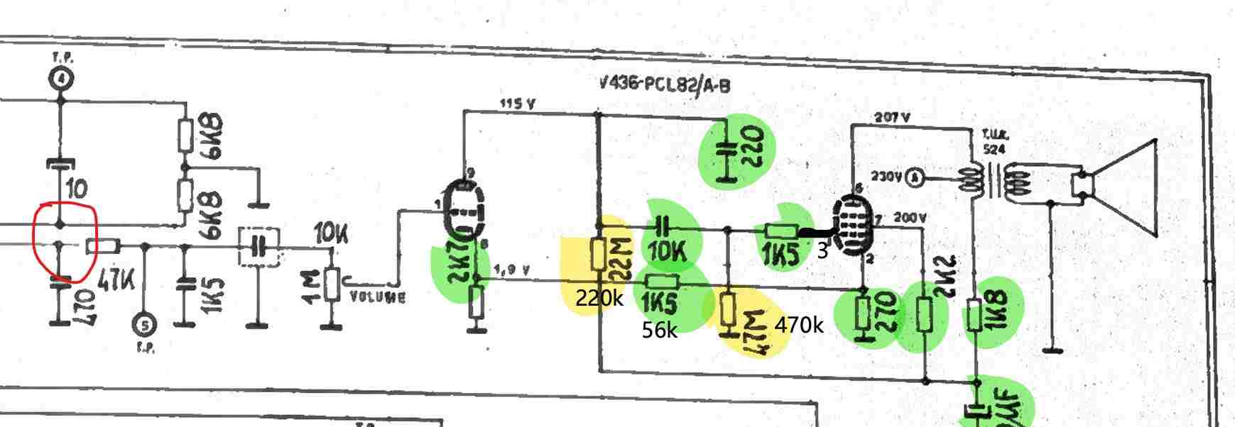

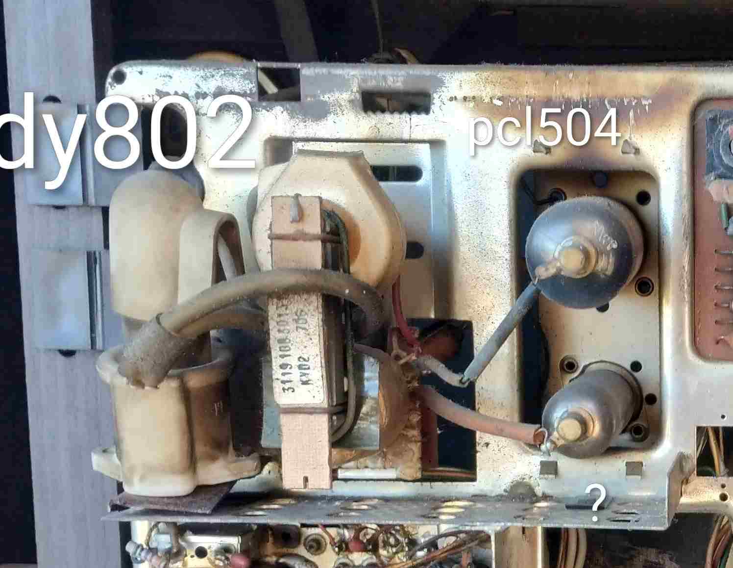

  1. Nell'ultima ora
  2. frapenas
    Ultravox Caravaggio 20C
    Ciao, finalmente ho avuto il tempo di guardarci con calma e ho risolto il problema dell'audio basso. C'era un corto accidentale nella zona evidenziata in rosso: Ora è a posto! Grazie per l'aiuto! 🙏 Ultima cosa: se monto la gabbia attorno all'EAT a caldo a volte fa delle leggerissime scariche, non visibili ad occhio ma sullo schermo si. Posso anche non montarla? Potrei rifare i due cavi che vanno ai cappellotti della PCL504 e PY88? Grazie
  3. Cerco firmware per TV Telefunken mod. TE32269S27YXD con scheda 17MB140 per pannello VES315WNDB - 2D - N21 grazie.
  4. manfranc
    Alimentatore da problemi
    Ciao ALLUMY Grazie di avermi risposto in effetti si tratta proprio di una ciabatta nuova, questa alimenta il tutto, dunque se ho ben capito, dovrei inserire una NTC sulla fase della 220 del trasformatore, da quanti Ohm mi consigli di mettere?
  5. Oggi
  6. click0
    contatore dell'acqua radio
    le batterie non sono "eterne", oltre ad un consumo dovuto all'uso la batterie (di qualsiasi natura essa sia) "perde energia" invecchiando infatti, riportano (o sulla confezione o sul corpo stesso) la data di "scadenza" (o di produzione)
  7. pigroplc
    OPC UA: macchina Server o Client verso MES?
    Noi sviluppiamo applicazioni nell'alimentare, automotive, elettrodomestico, meccanica pesante e altro. In tutte le applicazioni di interfaccia con MES il PLC è sempre OPC UA server. Penso che la funzione di OPC UA Client sia possibile a livello di PLC, non ricordo se viene richiesta un licenza, almeno parlo per Siemens. Non so per altri.
  8. pigroplc
    Pagina subordinata da una memoria sul PLC
    Dim puntatore puntatore = 0 'anche se non serve te lo metto per capire If SmartTags("Ingresso 1") Then puntatore = puntatore +1 'statements End If If SmartTags("Ingresso 2") Then puntatore = puntatore +2 'statements End If If SmartTags("Ingresso 3") Then puntatore = puntatore +4 'statements End If If SmartTags("Ingresso 4") Then puntatore = puntatore +8 'statements End If ' così hai la combinazione binaria del case qui sotto (da zero a quindici) 'Please replace all sequences which are enclosed with '_' by your own code. Select Case puntatore Case 1 ActivateScreen "ScritturaProgramma_1", 0 Case 2 ActivateScreen "ScritturaProgramma_2", 0 Case 3 ActivateScreen "ScritturaProgramma_3", 0 ' eccetera Case Else ActivateScreen "PaginaCheDiceProgrammaNonEsistente", 0 End Select
  9. Ganimede77
    Cuscinetti sangiorgio sen 1020d
    Ekko, così torna. Pare non sia disponibile come ricambio in quanto la vasca è saldata, c'è l'intero gruppo vasca/cesto(cuscinetti/paraacqua/ecc. come unico blocco https://figevida.it/vasca-per-lavatrice-lavatrice-70le503-7111308,FREESSWJVR.html
  10. Mattia Spoldi
    Pagina subordinata da una memoria sul PLC
    non è niente di complicato, crei un nuovo script, dentro ci metti un case (o una serie di if then else) collegato alla tua variabile, in base alla variabile chiami un activatepage diverso, poi richiami il tuo script alla pressione del pulsante
  11. mistertv
    LG Flatron M227WDL
    Verifica i livelli di tensione ai pin del connettore P1101 riportando le misure in st-by, in accensione e quando compare il difetto.
  12. pavona61
    Motori frigo bar
    Va bene,grazie,vedo se trovo un'altro tecnico e sento che mi dice,saluti
  13. NovellinoXX
    Elettrificatore per recinti Elpa con strano comportamentoo
    Più che trovare il limite minimo di funzionamento è meglio verificare la tensione minima a cui si accende senza problemi. Si, .... più o meno volevo dire quello.
  14. elettromega
    Ricevente sconosciuta per cancello scorrevole Faac
    Ciao quello è il marchio della Prastel che ha sempre fatto riceventi e radiocomandi.
  15. si..su scd2 ho impostato: posizione: porta A (da A fino a D) Banda utente: 1 (da 0 fino a 31) freq. utente: 1210 mhz (posso impostarlo manualmente) ho fatto le prove impostando cambiando porta, banda e frequenza ma il risultato non cambia
  16. elettromega
    Possibile montare modulo wifi su lavastoviglie Samsung?
    Ciao se si apre lo sportello quando finisce,metti un allarme magnetico a batteria da finestra . Ha il suo cicalino incorporato e l'interruttore per attivarlo costa qualche euro .
  17. reka
    contatore dell'acqua radio
    non credo si diano l'appuntamento, secondo me sono fatte che ogni tot inviano un impulso quindi un consumo fisso c'è. magari controlla sul sito la scheda del modello nuovo, magari viene riportato il dato di consumo.
  18. Stefano Dalmo
    Lavatrice samsung non parte il motore.
    È la cinghia che sgranocchia sulla puleggia , non è la prima e non sarà l’ultima . Se ti da fastidio l’unica possibilità che hai è di sostituirla .
  19. michpao
    Cuscinetti sangiorgio sen 1020d
    Non é apribile, forniscono la vasca intera termosaldata.
  20. michpao
    Lavatrice samsung non parte il motore.
    Probabilmente non hai risolto completamente con la sostituzione del faston, c’é ancora un problema elettrico sotto sforzo, tra motore e scheda inverter. Controlla i collegamenti nel cablaggio tra questi 2 componenti e se continua, dovresti controllare gli occhielli saldatura nella scheda (che sarà resinata).
  21. gettis
    Ricevente sconosciuta per cancello scorrevole Faac
    Ciao. Allora la prima ricevente (quella con i dip)funziona con un telecomando che ha la frequenza di 307; l'altra era collegata ma non ho capito se funziona ed eventualmente come si programma; potrebbe essere che si é guastata e l' hanno lasciata inserita. Poiché sono montate in un condominio, inserisco quella funzionante e vedremo se qualcuno si lamenta che il suo telecomando non funziona . Grazie
  22. michpao
    Candy GrandÓ simply Fi touch impazzito
    Prova a scollegare il flat dalla scheda, quello che collega il pannello dei tasti touch e l’accendi, se non fa niente dovrai smontare il cruscotto e ripulirlo con attenzione. Mentre se lo fa ancora il problema é nella scheda …
  23. Livio Orsini
    Elettrificatore per recinti Elpa con strano comportamentoo
    140 di Hfe è otiimo, visto che il minimo è 40 ed il masimo 250; 230 di hfe per il BD139 è verso il limite suoeriuore, che 250. Confronta sul datasheet Più che trovare il limite minimo di funzionamento è meglio verificare la tensione minima a cui si accende senza problemi.
  24. LEENO
    Lavatrice samsung non parte il motore.
    Purtroppo anche ruotando a mano con la cinghia inserita non fa quel rumore quindi non capisco da cosa provenga. Lo fa solo in accelerazione o con cestello pieno di acqua e vestiti a velocità bassa costante, come da video
  25. zeus64
    Frigo Samsung Rt63vbmt
    Sì ho già controllato ma non l’ho aperto io la prima volta quindi è stato perso
  26. Salve, ho una Candy GSF1510 LWHC3 con pulsantiera touch. All'accensione i tasti si premono da soli a random, anche cambiando programma con il selettore il problema persiste, dopo qualche minuto di operazioni a random si ferma e posso usare la lavatrice normalmente. Se porto il selettore ad OFF il problema si ripresenta. Quindi una volta che si è ripristinata non devo più passare per off e posso far partire qualsiasi programma con qualsiasi impostazione del touch. Quando si presenta il problema, ho provato a mettere il blocco tasti ma dopo qualche secondo me lo toglie. Ho aperto il pannello e pulito ogni contatto, sia del selettore che del touch (a dire il vero era tutto come nuovo). Ho controllato la continuità dei collegamenti tra scheda madre e pannello e c'è ovunque. Ho controllato visivamente i condensatori sulla scheda madre e non sono gonfi. Da poco ho cambiato la vasca e la lavatrice funziona molto bene, la sola eccezione è quella di non spegnerla mai. È capitato a qualcuno?
  27. michpao
    Frigo Samsung Rt63vbmt
    Potrebbe, ma dovresti essere sicuro. Controlla nella custodia che conteneva la scheda, noi solitamente troviamo la parte mancante (con il codice).
  1. Carica più attività
