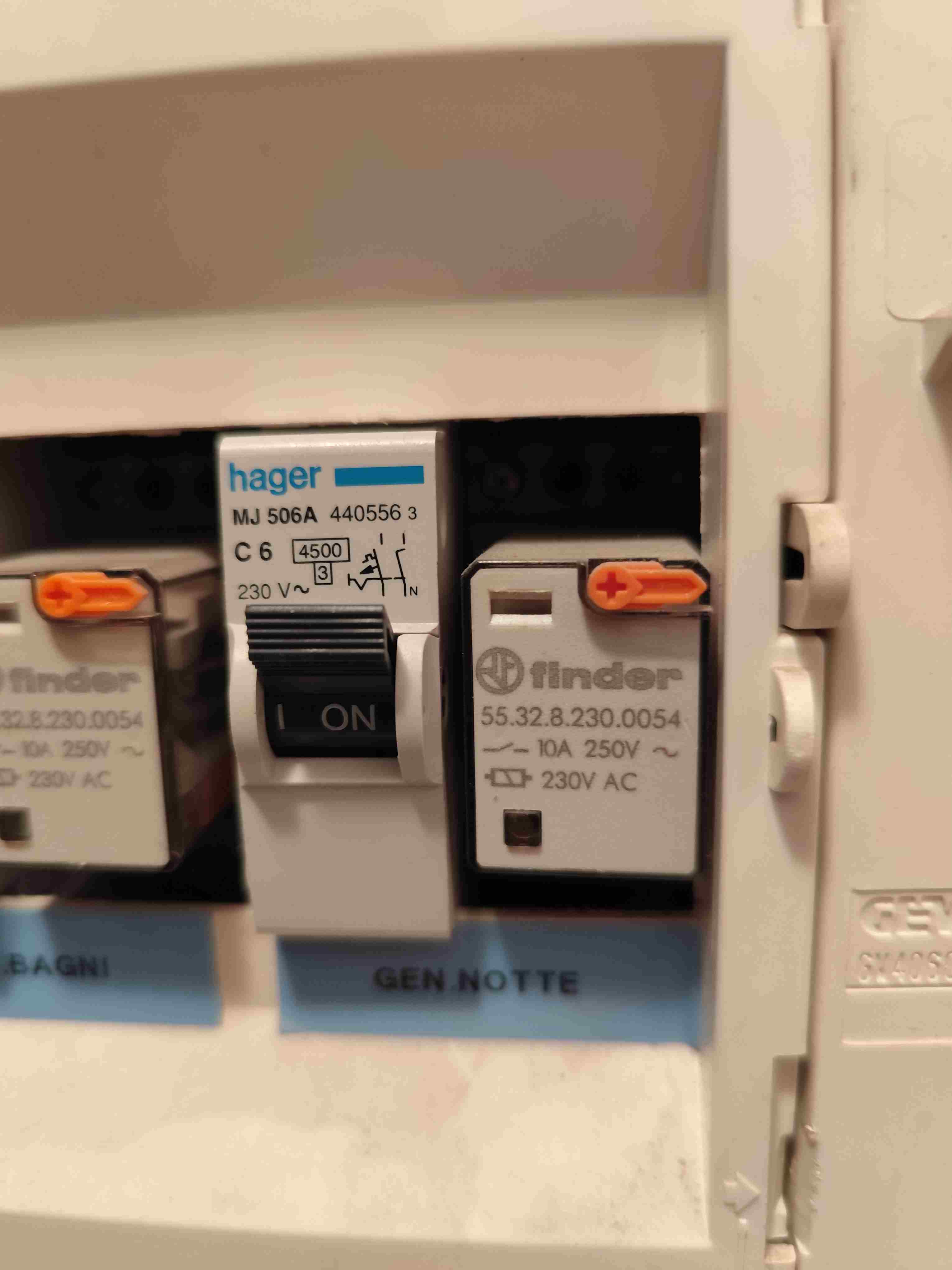

  1. Nell'ultima ora
  2. frostmoon69
    Ammodernamento Termostato
    Buonasera, arrivato il termostato e montato come da suggerimento di Stefano Dalmo. Purtroppo il termostato non attiva il relè che fa azionare la valvola. Di seguito metto una foto del relè. E pongo una domanda. Il relè è a 10A mentre il termostato alla sua uscita NO fa solo 3A, sarà questo il problema? Come risolvere?
  3. cpcermaz
    F18 errore Aqualtis asciugatrice ariston
    nessuno ha idea?
  4. A meno che non sia lontano qualche centinaio di metri dal centralino, potrebbe andare bene anche un 2,5 Perchè vuoi complicarti l'esistenza?
  5. Mauro7
    Videocitofono 344782
    Ho acquistato il 346210. Per fare si che con il tasto "extra" si apra l'elettroserratura del portoncino, devo impostare qualche configuratore sul 346210 o da altre parti?
  6. Salve amici Dopo aver sperimentat con condesnsatori da 47PF ed a scalare sino 5PF" su enrambe le sezioni" senza risultati apprezabili, notato che la miglior sintonizzazzione non "soddisfacente"si otteneva con valori bassi, Sono passato, " in oro vece"all'utlizzo di due compensatori da 15 PF potendo cosi arrivare ad una regolazione piu precisa. Qui sotto le verifiche: Se sintonizzo l'emittente di Radio Maria che è sui 108Mhz la lancetta del ricevitore in modifica è posizionata su 104,... "Fondo scala" vado a ritroso e mi accorgo che con lancetta posizionata sugli 88mhz ricevo l'emittente che trasmette sui 96Mhz Con questa modofoca la banda si restringe di ben 16 Mhz. Le emittenti si odono bene.
  7. Linea montante appartamento da 6mmq, sono praticamente costretto per il diametro del tubo. Per la linea del piano induzione un 4 mmq è sufficiente? Non so ancora il consumo del piano ma credo sia attorno ai 2500 W. Vicino al contatore ci sarà un centralino con un MTD 32A, 300mA, tipo S, 6000. A valle di esso sarà collegata la linea montante che andrà all'appartamento. Sempre a valle di esso (all'interno dello stesso centralino) installerò un MTD 10A, 30mA, tipo AC, 4500 per la linea che va al garage/ripostiglio. Mentre il collegamento tra contatore e MTD sarà fatto sempre con cordicella fs17 6mmq protetto da guaina perché passa in canala comune.
  8. Grazie per la risposta, l'impianto è tutto completo ed è stato fatto appena una dozzina di anni fa, adesso si tratta solo di aggiungere qualche presa schuko. Le prese a filo muro non sono un'opzione perché non mi risulta vengono prodotte per la placca presente in casa ed ammetto che anche se ci fossero esteticamente e funzionalmente non mi convincono per nulla. Credo di preferire le prese P30 perché sono più semplici, con bordo circolare esteticamente piacevole ed utilizzabili praticamente con tutti gli elettrodomestici/apparecchi attuali meno che quelli che vanno nella presa "grande" P17, la quale però già storicamente non mi pare abbia mai avuto grande successo, spero di non dire un'eresia. Noi in casa non ne abbiamo proprio e difficilmente saranno prodotti in futuro, nella peggiore delle ipotesi comunque sono utilizzabili nelle tante prese bipasso in giro, quindi mi chiedo come mai da noi lo standard sia la P40. Però essendo ignorante a livello di conoscenze elettriche non so se c'è qualcosa che mi sfugge e per cui dovrei preferire la P40 che viene montata ovunque e che già abbiamo in casa nelle poche prese schuko che furono installate all'epoca.
  9. Grazie della risposta... comunque io vorrei solo abassarlo se è possibile... Perché sembra troppo alto
  10. Oggi
  11. Maurizio Colombi
    Senso rotazione giusto
    Adolfo, perdona la mia cocciutaggine, ma con il "girello" ci andrei molto cauto. Se lo colleghi su RST o su TRS lui gira allo stesso modo, ma i colori sono completamente diversi. Il girello lo si usa per le prese, per avere la certezza che un apparecchio a spina giri giusto in qualsiasi presa del sito di utilizzo, ma da li ad individuare con certezza quale sia R, quale S e quale T, ce ne passa. Se poi prendiamo come riferimento quello che c'è scritto sul contatore, o quello che esce dal power center della cabina propria, dobbiamo basarci su chi ha collegato il tutto all'origine. Sicuramente la fase "bianca" (noi usavamo i colori bianco rosso e verde perchè eravamo patriottici), se qualche disgraziato non l'ha cambiata strada facendo, sarà "bianca" dall'inizio alla fine, ma da li a dire che la fase bianca è la "R" o la "S" o la "T"... ce ne passa. Ti posso assicurare che, per una ventina di anni e per 4/5 mesi all'anno, ho sostituito almeno un motore al giorno. La regola principale per i motori "piccoli" (fino ad una quindicina di cavalli, era impostare i cavi alla morsettiera e, un attimo prima di tirare i dadi, girarne una coppia. Era di prassi fare così e così tutti e 15 o 16 che eravamo, facevamo così. Non ci si "prendeva" lo stesso, ma era abitudine. Ricordo che i motori multivelocità Hinz, avevano 5 velocità ed una morsettiera con corde da 25 e da 35 e tutte dovevano essere sincronizzate. Quelli si giravano nel quadro! 😂
  12. DarioRFI
    Rex fmq51x- salta corrente
    Grazie per le risposte e analisi Alla fine ho sostituito tutte e tre le resistenze..la circolare era deformata ,le altre due rovinatissime e disperdevano.questo forno è stato in un posto umidissimo molto probabilmente Ora sto testando un po' tutto e sembra funzionare regolarmente
  13. Leone2285
    Bosch maxx 7 carico acqua durante la centrifuga
    Per recente esperienza personale i carboncini sono causa di malfunzionamenti che io neanche immaginavo. L'acqua che trovi è forse la conseguenza di quella che ti entra in fase di centrifuga e che non dovrebbe entrare.
  14. specyenduro12
    Bosch maxx 7 carico acqua durante la centrifuga
    Guarda non so bene come sia fatto l'impianto ma la lavatrice ha funzionato correttamente dal 2008 ad adesso quindi credo che sia installata correttamente. Oggi comunque ho staccato la corrente come mi avete consigliato e domani vedrò se trovo di nuovo acqua in vasca!
  15. lampadina1974
    Tastiera acl875su-s
    Buonasera Sto impazzendo con questa tastiera non riesco a mettere un qualsiasi codice per chiudere il contatto . Qualcuno conosce questa tastiera? Grazie
  16. Stefano Dalmo
    Lavastoviglie indesit dif14 perde acqua
    Grazie per l’aggiornamento e la condivisione
  17. Nomenonutilizzato
    Relè cancello BFT
    Buonasera , mi potete aiutare a trovare questo relè di un cancello automatico? Oppure capire se c’è qualche modello compatibile. grazie
  18. elettromega
    suoneria supplementare su bticino 2fili
    la cosa meno costosa è uno sprint 2 fili in più dove puoi anche rispondere
  19. lucas_71
    Lavastoviglie indesit dif14 perde acqua
    Aggiornamento, ho montato la nuova resistenza e non perde nulla. Non so dire se quella vecchia avesse già qualche problema prima che smontassi la pompa....Grazie di tutto
  20. Avrei la necessità di aggiungere una suoneria supplementare per mio zio,sua mamma non sente la chiamata citofonica. Il sistema è composto da un unita esterna 343032,2 unita interne 344652,1 alimentatore 346050. Ho visto che la bticino offre la suoneria 336910 ma non penso vada bene per il mio sistema a bus. Sapete consigliarmi ? grazie
  21. vergalabs_2
    difficoltà comunicazione con cpu 315-2dp
    Ciao a tutti ho uno strano problema che non riesco a risolvere, in pratica non riesco più a raggiungere una cpu dal mio pg tramite ethernet, la cpu è una 315 2-dp con una cp 343-1 lean collegata alla rete aziendale per poter comunicare con un supervisore (pc con win 7) un hmi (mp277) il mio pg (un lenovo con win11) e altre cpu s7 300 alcuni nella stessa sottorete altri no. è da anni che funziona correttamente ma tutto ad un tratto la cpu non è più raggiungibile ne dai due pc ne dall'hmi ma solo dagli altri plc che comunicano tramite collegamenti progettati iso on tcp. la cosa strana è che il confronta blocchi non funziona ma se provo ad accedere tramite netpro mi mostra senza problemi lo stato dei collegamenti agli altri plc che risultano verdi quindi connessi e riesco anche a raggiungere la diagnostica della cp343 ma alla cpu assolutamente no, non riesco a vedere niente ne la diagnostica della cpu ne la banale impostazione dell'ora. ho provato a sostituire la cp343 senza successo, per adesso ho collegato l'hmi alla rete profibus dove sono presenti una schiera di inverter v1000 per poter avere un minimo di controllo sull'impianto e sabato ,quando potrò fermare gli impianti per più tempo, proverò a ricaricare la configurazione HW e al limite sostituire la cpu. il bello è che se scollego la rete aziendale e mi collego direttamente alla cpu tramite ethernet riesco a comunicarci con il mio PG ma appena la ricollego alla rete aziendale smette di comunicare, mi viene da pensare che il nostro IT abbia applicato qualche regola alla sottorete che mi taglia fuori qualche porta proprio all'ip (che proverò a cambiare) della cpu ma a detta loro è tutto a posto. non so più dove sbattere la testa avete qualche idea/consiglio/prove da suggerirmi ? dimenticavo il software della cpu è in step7 v5.7 l'hmi è già in tia ma non ricordo quale versione. grazie
  22. giorgio17
    Caldaia riello benefit
    Se ha 25 anni le membrane difficilmente sono buone,e sarebbero da controllare i 2 tubetti in rame se sono puliti
  23. warrior79
    LG 37LF2510 immagini sbiancate
    Scusate, sicuramente sto facendo un caos coi messaggi,mi è arrivata la tcon,ma il difetto è rimasto,ora ho il dubbio che il problema possa essere qualcos altro o che questa tcon sia altrettanto difettosa,allego una foto dell immagine, ringrazio anticipatamente per le risposte
  24. Domenico Maschio
    Cassa acustica attiva per live con ingresso audio anomalo
    Le casse attive sono quasi sempre mono . Se cerchi marca e modello su google vedi che si vendono a coppie . Del resto dai comandi e manopole posteriori non c'è alcun riferimento alla stereofonia ( bilanciamento , ecc.) , se si intravvedono davanti gli altoparlanti dovrebbero essere solo un tipo : 1 tweeter , 1 woofer .
  25. warrior79
    LG 37LF2510 immagini sbiancate
  26. Fabio Monaco
    Tensione bassa, mancato innesco dell'inverter.
    Grazie per gli interventi. Il problema sta nel fatto che non posso metterli da alcun'altra parte! O così o niente. Il sole, comunque, a mezzogiorno investe quei tre pannelli con la stessa inclinazione che ha all'alba sugli altri sette. Ho pensato di sistemarli in quel modo per ottenere energia quando, nel pomeriggio, i sette pannelli che hanno una inclinazione di 40° starebbero di taglio rispetto all'irraggiamento solare, con i risvolti poco pratici ed economici che comporta una situazione simile. Avrei anche potuto inclinarli di una 30 di gradi in fuori, verso sud-ovest, ma essendo tre non sarebbero entrati tutti sull'inferriata ma avrebbero preso ombra dal comignolo vicino e dall'antenna e comunque anche volendone sistemare 2 con inclinazione idonea il terzo avrebbe avuto la stessa inclinazione dei due ma in ombra..... Non c'è soluzione. Il problema è che mi mancano 12 volt per innescare l'inverter!😬 Esistono pannelli molto piccoli da 48V a circuito aperto? In alternativa, ripropongo la domanda, è possibile e conveniente "isolare" un pannello dalla stringa da 7 e inserirlo in quella da 3 per aumentarne la tensione di uscita? Avendo una inclinazione diversa come fare per ottimizzarne la resa? Ancora grazie.
  27. Riccardo Ottaviucci
    si accende e si spegne in continuazione(samsung mod UE49KU6172U)
    hai la retroilluminazione guasta,attento a spannellarlo poichè è molto facile rompere il display a lcd
  1. Carica più attività
