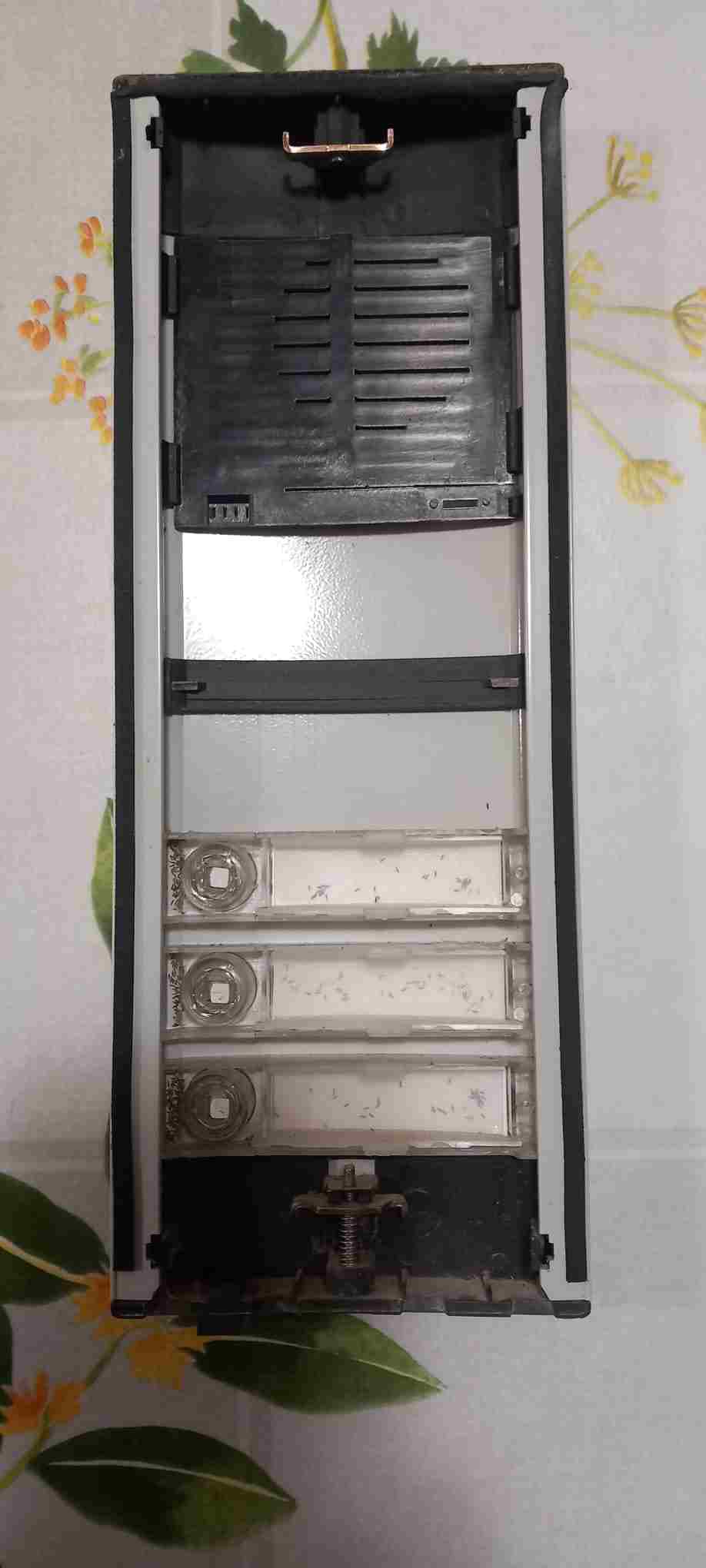

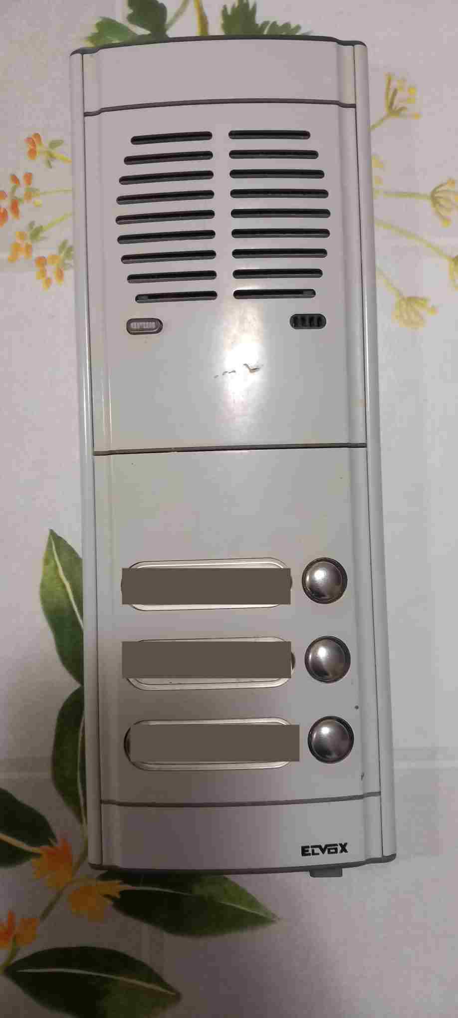

vaillant VMW 35CF/1-7 perde dal tubo di sfiato
Stefano Dalmo ha risposto a Hantul alla discussione in Guasti/Problemi Riscaldamento
Quelli cerchiati sono i terminali del fermo , va tirato dal lato opposto . il vaso va caricato con aria , nessun gas . e la pressione in caldaia la devi caricare a 1,2 bar . -
Vecchio citofono Elvox a 3 posti. E' anche da 4?
_gianluca_ ha risposto a _gianluca_ alla discussione in Citofoni, videocitofoni e intercomunicanti
Eccolo qui, l'ho smontato ma non vedo serigrafie o etichette con codici. Ad ogni modo il riquadro con i tasti sembra potersi sfilare dalle guide del telaio e venire via intero, quindi sembrerebbe un 8003 colore RAL7035 https://www.vimar.com/en/int/catalog/product/index/code/8003 -
neurosso ha iniziato a seguire Salvataggio File CSV data Log su server aziendale
Salvataggio File CSV data Log su server aziendale
neurosso ha risposto a Elettro19 alla discussione in S7-1200
Ciao. Probabilmente hai già risolto ma, per una cosa simile ultimamente ho utilizato un FB siemens che si chiama LFTP. In sostanza ti permette di creare ed inviare file presenti sulla SD del PLC ad un server FTP. Il PLC in questo caso svolge l'attività di client FTP. -
Stefano Dalmo ha iniziato a seguire Problema leva pressa-cialda lenta macchina da caffè Frog e errore 15 lavastoviglie whirlpool
errore 15 lavastoviglie whirlpool
Stefano Dalmo ha risposto a s.digennaro alla discussione in Lavastoviglie
Fai vedere come è collegato lo scarico . quindi il sale non lo consuma ? o lo consuma del tutto in pochi lavaggi -
vaillant VMW 35CF/1-7 perde dal tubo di sfiato
Hantul ha risposto a Hantul alla discussione in Guasti/Problemi Riscaldamento
NOn è che ci sia molto spazio, nella foto sopra si vedono 2 perni di acciaio, uno avanti e uno dietro alla valvola di sfiato, sono quelli ? il vaso di espansione è marcato 0,75+ 0,4 bar effettivamente, non so se sia questa la pressione di riempimento del gas (cioè immagino da 0,75 a 1,15 bar quindi ) -
Motore automazione deimos kit sblocco difettoso
saltimbanco ha risposto a saltimbanco alla discussione in Cancelli elettrici
Ciao buonasera, si certo ho provato movimenti del cancello mentre cerco di ingranare ruotando la leva ma sono inefficaci, riesco dopo diversi tentativi, ci deve essere qualcosa nella meccanica non più a posto -
errore 15 lavastoviglie whirlpool
s.digennaro ha risposto a s.digennaro alla discussione in Lavastoviglie
Buonasera allora ho fatto varie prove ,ho smontato il fondo inferiore e non ci sono perdite Ho provato varie volte a fare cicli completi facendo scaricare la lavastoviglie in un secchio e i lavaggi terminano regolarmente. Ho pulito e controllato che non fosse lo scarico, inteso come impianto sia la cassetta che i tubi anche attraverso la spirale per verificare che non ci fosse qualcosa che ostruisse il passaggio dell'aria ma sembra tutto a posto. Fatto sta che appena collego la lavastoviglie all'alloggiamento del sifone del lavabo si ripresenta. Un altra cosa che ho notato è che si sta riempiendo di patina bianca come se l'addolcitore non funzionasse. Ho provato a disincrostarlo usando acqua calda ma la situazione non cambia. Grazie a chi potrà aiutarmi -
Antonioisola1 ha aderito alla comunità
Neutralizzatore di condensa caldaia condensazione
Leone2285 ha risposto a robi1 alla discussione in Guasti/Problemi Riscaldamento
La mia acqua ha un ph vicino a 5. Nel caso del carbonato di calcio questo reagisce con l'acido presente nell'acqua attraverso una reazione di neutralizzazione che porta alla formazione di anidride carbonica, acqua ed un sale di calcio. Nel caso dell'ossido di magnesio si forma acqua e un sale di magnesio. Gli ossidi di metalli come il magnesio prendono il nome di ossidi basici che in acqua portano alla formazione del relativo idrossido. Il nome basico già ti dà l'idea che comunque si oppone all'acidita dell'acqua di condensazione come già ti hanno perfettamente detto sia @click0 che @reka. Solitamente su scarichi in plastica quest'acqua non fa alcun danno. Su scarichi in metallo ha effetto corrosivo. Ma vista la quantità prodotta è il fatto che su questi scarichi finisce altra acqua che magari ha ph basico a mio avviso i danni sono irrilevanti. Poi ognuno è libero di fare la propria scelta. - Oggi
Problema leva pressa-cialda lenta macchina da caffè Frog
Stefano Dalmo ha risposto a Antonio99 alla discussione in Piccoli elettrodomestici
Non mi risulta che il braccio rimanga bloccato quando si alza . -
kym ha iniziato a seguire riparare guarnizione oblò
riparare guarnizione oblò
kym ha risposto a paski2016 alla discussione in Lavatrici - Asciugabiancheria
mastice vulcanizzante, costa tanto e non è detto che non ti si rompa in altro punto li vicino se non è stato un taglio accidentale, io ci ho provato ed ha durato. Non ne vale la pena se devi comprare il mastice serio che usano i gommisti, se invece ce l'hai a portata di mano prova. Devi fare come faresti per un pneumatico, perfettamente asciutto, righi con la carta vetrata e ci metti una toppa da camera d'aria. Se è in buono stato tiene. -
Stefano Dalmo ha iniziato a seguire Vecchissimo impianto. Tre soli fili per comandare lampadario a piu luci. e riparare guarnizione oblò
riparare guarnizione oblò
Stefano Dalmo ha risposto a paski2016 alla discussione in Lavatrici - Asciugabiancheria
Posta una foto -
Vecchissimo impianto. Tre soli fili per comandare lampadario a piu luci.
Stefano Dalmo ha risposto a Muni alla discussione in Altro su impianti elettrici civili
Per mettere la presa devi portare altri fili , come il polo mancante e la terra . in quell’interruttore la regola vorrebbe che sia presente solo la fase . Mentre il neutro è già nel lampadario . . quindi rimetti i cavi come stavano per far accendere il lampadario -
Muni ha iniziato a seguire Vecchissimo impianto. Tre soli fili per comandare lampadario a piu luci.
Vecchissimo impianto. Tre soli fili per comandare lampadario a piu luci.
Muni ha inserito una discussione in Altro su impianti elettrici civili
Ho aperto un doppio interruttore a muro che comanda un lampadario in una casa con un impianto di oltre 50 anni fa. Il lampadario ha lampadina singola attivata da un interruttore e le altre due lampadine attivate dall'altro. I due interruttori risultano essere un unico blocco all'interno della scatola, con soli tre morsetti e fili collegati. Ho sostituito tutto con una scatola bticino con due interruttori separati e speravo di mettere anche una presa. Dal tubo escono solo tre fili, due grigi grandi e uno nero molto sottile, mentre io mi aspettavo di vedere fase e neutro piu i quattro fili del lampadario. Non riesco a capire se posso ottenre la presa elettrica oltre i due interruttori, non ho al momento il voltmetro per verificare ma quando ho collegato la presa e i due interruttori seguendo il buon senso ho ottenuto un effetto stranissimo. Solo un interruttore accende, e solo le doppie luci, la presa invece funziona se collego una semplice lampadina e la fa accendere ma se collego una piastra fornello, accendendo il fornello si accende invece la lampadina singola del lampadario funzionando come se fosse l'altro interruttore. Uno dei treè sicuramente la fase ma poi cosa pensate siano gli altri due fili? Qualcuno esperto di impianti "all'antica ed in economia" mi può spiegare cosa ho d'avanti? Grazie. -
Rudy69 ha iniziato a seguire Vecchia caldaia Ferroli che ha cominciato a martellare
Dubbio valvola Jolly(rompi vuoto) su Solare Termico
antoantoant ha risposto a antoantoant alla discussione in Solare termico
Intanto vorrei ringraziare per le risposte datemi! Vi prego di essere pazienti poiché sono ignorante in materia. La valvola che vorrei montare e a cui erroneamente faccio riferimento chiamandola valvola jolly, in realtá é la valvola ROMPIVUOTO. (putroppo in giro su google le due valvole vengono chiamate allo stesso modo) Leggendo lo schema di montaggio del mio solare termico, é scritto chiaramente che va montata tale valvola rompivuoto -
UPS in cabina e non solo
adamo ha risposto a adamo alla discussione in Cabine elettriche e Power Center
Buonasera e scusate se rispondo soltanto adesso. Per il fotovoltaico basta che la tensione va via anche solo per qualche secondo, non chiedetemi il perchè, l'ups è ok e le batterie sono nuove, quello che noto è che al distacco della tensione cade un interruttore nel quadro principale, che tra le altre cose alimenta anche l'ups stesso, quando mi accorgo che l'impianto fotovoltaico non funziona, tardi, devo sostituire l'ups con uno carico. Per la cabina in effetti l'ups regge anche per una mezzora, dopo di che anche lui molla la presa, tra l'altro non riesco mai a capire quando torna la media tensione, dopo che l'ups si è spento. In entrambe i casi non sempre ho un ups carico, anche se potrei portarmi da casa un gruppetto elettrogeno, dovrei aspettare che si carichi abbastanza per poter staccare la spina da quest'ultimo e inserirla nella 230volt dell'Enel. Illuminatemi! -
simuffa ha iniziato a seguire Motore automazione deimos kit sblocco difettoso
Motore automazione deimos kit sblocco difettoso
simuffa ha risposto a saltimbanco alla discussione in Cancelli elettrici
Ciao, non conosco quel modello ma hai già provato a muovere poco poco avanti/indietro il cancello mentre stai ruotando la leva? -
Dubbio valvola Jolly(rompi vuoto) su Solare Termico
Stefano Dalmo ha risposto a antoantoant alla discussione in Solare termico
Questa in foto è una valvola di sicurezza per sovrapressione -
Motore automazione deimos kit sblocco difettoso
saltimbanco ha inserito una discussione in Cancelli elettrici
Buonasera ai forumisti Come da titolo ho un problema con la mia automazione BFT, per cui una volta sbloccato il cancello con la leva ovale celeste a lato del motore, mi è difficile fare l'operazione inversa, in media su 5 tentativi di manovrare la stessa leva per reinnestare il pignone me ne riesce 1 . Non conosco la meccanica interna al blocco motore e chiedo a qualcuno più esperto di suggerirmi un rimedio. Grazie -
Dubbio valvola Jolly(rompi vuoto) su Solare Termico
Stefano Dalmo ha risposto a antoantoant alla discussione in Solare termico
Secondo me non hai letto quello che ho scritto . il jolly non va montato su quel circuito . -
Muni ha aderito alla comunità
Alessio Menditto ha iniziato a seguire valore condensatore scheda 100532 Vaillant
valore condensatore scheda 100532 Vaillant
Alessio Menditto ha risposto a lupak alla discussione in Guasti/Problemi Riscaldamento
Sandrino avrai sicuramente aiuti ma devi aprire una tua nuova discussione per favore. -
valore condensatore scheda 100532 Vaillant
sandrino70 ha risposto a lupak alla discussione in Guasti/Problemi Riscaldamento
Scusate sono nuovo nelle discussioni, mi chiamo Sandro, ho un problema con una vecchia scheda elettronica della vacillante la 100532,vorrei sapere gentilmente il relè k2 che modello è...il mio è scoppiato.grazie di vero cuore -
Basculante che non si apre bene
simuffa ha risposto a Edoardo 007 alla discussione in Cancelli elettrici
Ciao, il sito che ho messo è il primo che è uscito scrivendo su Google il nome del modello del tuo motore, direi che non devi utilizzarlo anche perché mi sembra un pochino antieconomico (il prezzo indicato è per 1 metro di cinghia 🙈). Devi misurare i dati della tua cinghia (misura su un pezzo sano) e forse trovi qualcosa su internet ad un prezzo più umano. Con le misure si può anche aiutarti a trovare qualcosa. -
Dubbio valvola Jolly(rompi vuoto) su Solare Termico
antoantoant ha risposto a antoantoant alla discussione in Solare termico
Ho notato che è presente sulla mandata, prima del piccolo vaso d’espansione, questa valvola di cui allego la foto. per caso è questa la valvola jolly di sfiato? Vi prego di aiutarmi -
Gruppo UPS legrand Daker Dk 3kVA errore 01 ( fault 01)
alexcanadair ha risposto a alexcanadair alla discussione in Gruppi di continuita' (UPS)
no nessun mosfet in corto controllati -
sandrino70 ha aderito alla comunità
Buonasera, faccio una domanda un pò stupida e me ne prendo responsabilità, posso riparare con un collante o mastice la guarnizione dell'oblò? Lavatrice LG, ha un piccolo taglietto di circa 5 mm. nella parte sottostante - ho dovuto piegarla da un lato per capire da dove perdeva acqua ed ho trovato questa sorpresa, non è sulla piega anteriore lato oblò ma in una ansa dalla parte di sotto. Francamente non vorrei avventurarmi nella sostituzione della stessa che anche se spiegata molto bene sul web (youtube è piena di video esaustivi), e volendo è una spesa che si può affrontare ma mi è venuta questa curiosità per evitare lo smontaggio in prima battuta. Certo che se secondo voi e la vostra esperienza è impossibile, me ne farò una ragione e la sostituisco. Ringrazio per eventuali suggerimenti ma anche per gli improperi.
