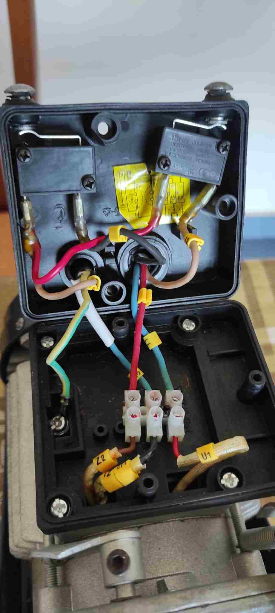

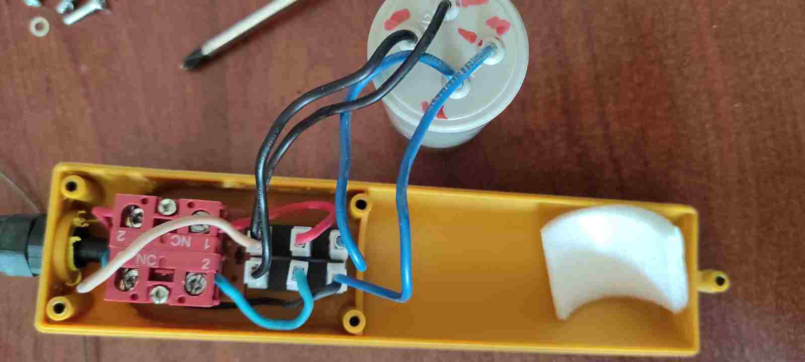

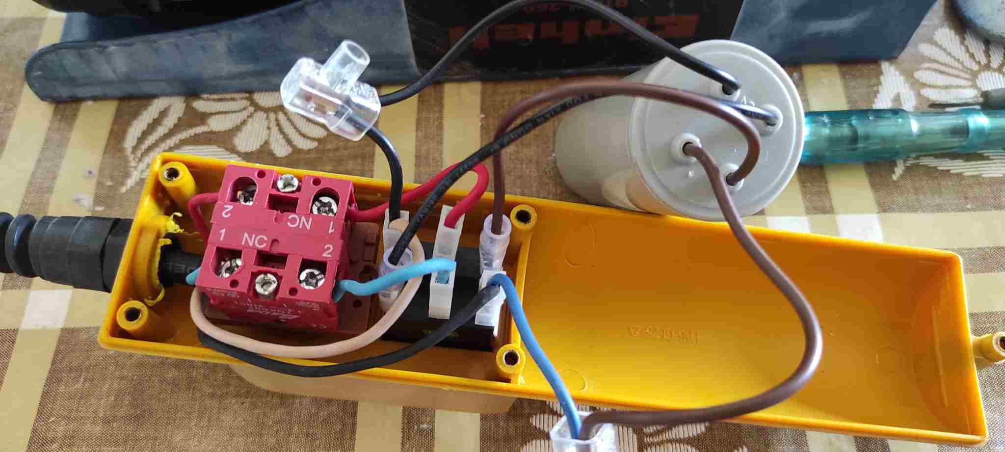

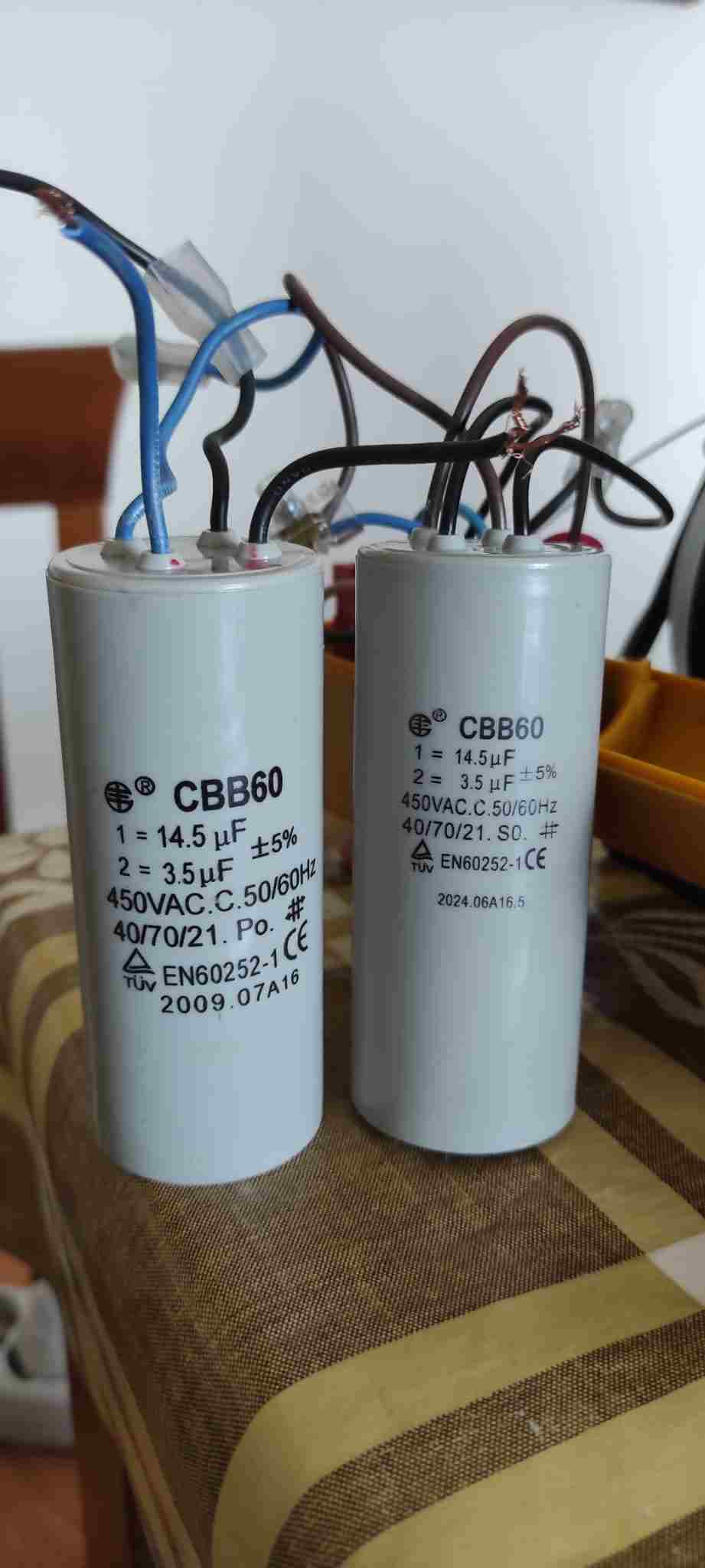

Livio Orsini ha iniziato a seguire Informazioni su progettazione e normative. e Montacarichi Einhell BT EH 250 che non parte e fa un ronzio come se gli mancasse lo spunto del condensatore
Problema Schedina RS485 TO TTL
fabioarione ha risposto a fabioarione alla discussione in Elettronica generica
Grazie per i commenti. Rispondo con un solo post a tutte le domande. Le schede RS485 sono alimentate a 5V. Sebbene i cablaggi siano diversi abbiamo rispettato la corretta corrispondenza con le uscite del modulo RS485. Sia il cablaggio con la ESP32 (vcc, gnd, tx, rx) sia il cablaggio del modbus (A, B, GND). Inoltre ho provato ad invertire A e B, ma nulla. La cosa strana che ho notato è che i due moduli RS485 presentano tensioni diverse (misurate con A B e GND a vuoto): MODULO OK MODULO NOT OK A e B: 2.8V A e B: 0.06V A e GND : 0.3V A e GND : 2.4V B e GND : 0.4V B e GND : 2.4V Grazie. -
Montacarichi Einhell BT EH 250 che non parte e fa un ronzio come se gli mancasse lo spunto del condensatore
Livio Orsini ha risposto a oilitta alla discussione in Schemi e applicazioni di circuiti elettrici
Hai controllato se il freno motore si sblocca? -
Informazioni su progettazione e normative.
Livio Orsini ha risposto a tresdaniel alla discussione in Progettazione impianti elettrici industriali
Questa è la condizione necessaria, ma non suffciente. Poi: Chi la chiama gavetta, chi esperienza pratica, ma la sostanza è sempre quella: la teoria da sola non basta, se non ci metti anche l'esperienza pratica; anche l'esperienza pratica da sola non basta se non hai delle soldie basi culturali specifiche. Sono entrambe condizioni necessarie ma non suffcienti. Le normative e le direttive si aggiornano di continuo, l'importante è sapere a quali fare riferimento. -
oilitta ha iniziato a seguire Montacarichi Einhell BT EH 250 che non parte e fa un ronzio come se gli mancasse lo spunto del condensatore
Montacarichi Einhell BT EH 250 che non parte e fa un ronzio come se gli mancasse lo spunto del condensatore
oilitta ha inserito una discussione in Schemi e applicazioni di circuiti elettrici
Salve, ho un problema con un montacarichi Einhell BT EH 250 che non parte e fa un ronzio come se gli mancasse lo spunto del condensatore. Non riesco a venirne a capo. Grato se qualcuno potesse darmi una mano. 1) Premetto che ho provato sostituendo l'intera pulsantiera con una dello stesso modello e il motore funziona normalmente, quindi il motore è buono come anche i micro interruttori di blocco quando raccoglie il filo. 2) Ho sostituito sia il condensatore con uno identico che il pulsante saliscendi a 6 pin. 3) La cosa strana è che senza premere il pulsante saliscendi la corrente (la fase) arriva ugualmente al motore che fa il ronzio citato. 4) la corrente arriva anche con il pulsante rosso di blocco abbassato. Non riesco a capire da dove gli possa arrivare la fase visto che dal condensatore dovrebbe passare attraverso il pulsante, poi attraverso il pulsante rosso di blocco ed infine alla morsettiera del motore. Allego foto della pulsantiera originale ( foto 1) , della pulsantiera con condensatore e pulsante sostituiti ( foto 2) , morsettiera motore e i condensatori con le medesime caratteristiche Grazie a chi vorrà aiutarmi. -
revisione faac 402 anno 2008... sono disperato...
Roberto Garoscio ha risposto a dat boi alla discussione in Cancelli elettrici
Prego, facci sapere. -
Roberto Garoscio ha iniziato a seguire Video citofono Urmet 1760/6
Video citofono Urmet 1760/6
Roberto Garoscio ha risposto a Roberto-271 alla discussione in Citofoni, videocitofoni e intercomunicanti
Sì, ai morsetti CP chiamata al piano, un pulsante. - Oggi
Asciugatrice Haier non scarica acqua
Panca ha risposto a Panca alla discussione in Lavatrici - Asciugabiancheria
Mi è arrivata la scheda nuova. Ora l'ascougatrice parte e dopo 2 minuti presenta il simbolo dello scarico acqua. Sostituire il sensore o la pompa? L'asciugatrice si blocca anche se scollego il galleggiante. -
Luce di cortesia Serranda basculante Bft con centralina Hydra
Jack019 ha risposto a Jack019 alla discussione in Cancelli elettrici
Ciao Roby 73, innanzitutto ti ringrazio della risposta e devo dirti che guardando meglio la lampadina nuova che non funzionava mi sono accorto che il voltaggio era sbagliato.🥺.... ora comprerò una nuova lampadina( sta volta da 24 v .....e leggerò bene l'etichetta). Appena provata di farò sapere se tutto procede nel verso giusto. Ancora grazie e 🙏.. Ti auguro una buona giornata e un buon weekend Jack019 -
Alessio Menditto ha iniziato a seguire pulizia batterie unità interne split
pulizia batterie unità interne split
Alessio Menditto ha risposto a Simone Baldini alla discussione in Guasti/Problemi Climatizzazione
Ragazzi posso garantire per Simone che lui è uno del mestiere e ha tutte le certificazioni di legge possibili e anche di più…diciamo che anche chi è del mestiere può non sapere fare, non aver mai fatto o avere dubbi su qualcosa, io sono del mestiere ma sarei prudente a mettere mano su impianti a doppio stadio, ne ho visto solo uno ma preferirei prima dì buttarmici dentro chiedere qualche consiglio in più. -
revisione faac 402 anno 2008... sono disperato...
dat boi ha risposto a dat boi alla discussione in Cancelli elettrici
confermo, è quello da 16. grazie. questo weekend sostituiro il motore nell'altro. speriamo bene -
Informazioni su progettazione e normative.
mrgianfranco ha risposto a tresdaniel alla discussione in Progettazione impianti elettrici industriali
Per come la vedo io, come per ogni professione si deve partire da una base teorica e pratica che poi ognuno negli anni coltiva studiando, facendo formazione e sbattendo il muso sui casi reali, non esiste un corso di formazione o un software che ti dia la professione chiavi in mano...esiste la gavetta! -
Problema Rete Ethernet/IP - CPU Omron
Marco Fornaciari ha risposto a Andrea Vetro alla discussione in PLC Omron
Con simpatia, butta vai il tuo PC, riscrivi a mano tutto il programma e ricompilalo quindi ricaricaricalo, nel 95% dei casi è l'unica soluzione. Oppure se hai un programma vecchi di qualche anno, aggiornalo a mano e ricaricalo, previo riportalo allo stato di fabbrica della CPU. Attenzione che il riporto allo stato di fabbrica potrebbe caricare blocchi finzione o/e istruzioni funzionaanti in modo diverso, che poi vanno cancellate e reinserite a mano. Come ho gi scritto ho risolto solo utilizzando win XP, da quando è utilizzato visual studio per scrivere i sistemi di sviluppo è una tragedia. E ti va ancora bene che il PC riesce a colegarsi e fare modifiche, dal 2017 ho 5 casi di riporto alla stato di fabbrica delle CPU, 4 solo l'anno scorso, e mi tocca interevnire da pensionato dato che i tecnici delle ditte produttrici manco sanno di cosa si parla (a meno che non abbiano più di 60 anni e tanta malizia supportatata della cattiva fede) l'unica risposta è usa una macchina virtuale ... risposta da badilata in faccia. Capisco che la soluzione è drastica, ma è l'unica che funziona ... fino al prossimo evento negativo. -
blocchi elettrici autocad
Marco Fornaciari ha risposto a Nuovoutente82 alla discussione in Programmi per disegno elettrico
Senza offesa, ma le librerie non sono gratis e oggi sono abbastanza complesse e con migliaia di simboli dato che integrano tante funzioni, compreso eleco dei mateiali e sviluppo dei preventivi. Molte librerie sono poi fornite dai produttori delle apperecchiature in base ad alcuni standard; in queste librerie di fatto c'è tutto il catalogo e il listino prezzi, non è detto siano gratis. Ma quale versione di autocad o prodotto concorrente stai usando? Se disegni in continuo ti conviene dotarti di un CAD elettrico completo, magari ampliandolo con i vari moduli alla bisogna. Se è uno schema occasionale, meglio che lo fai a mano poi ti rivolgi ad uno studio tecnico per metterlo in bella su file, anzi meglio che ti accordi prima: se è disegnato usando gli automatismi ti auita e ha un costo, se va disegnato tutto a mano il costo si amplifica. Tieni presente che alcuni utenti pretendono poi lo schema su file editabile e con gli automatismi, lo pagano e lo devi dare come da direttiva macchine e altre norme. Se lo schema supera le 20 pagine non ha senso farlo mettere in bella dopo. Ah, alcuni schemi vanno editati in base a standard specifici o/e capitolati del commitente, specialmente per alcuni settori, magari esteri. Occhio ai settori farmaceutico e alimentare, lì quasi sempre ci sono capitolati rigidi. -
Mister_X_ ha iniziato a seguire Problema Rete Ethernet/IP - CPU Omron
Problema Rete Ethernet/IP - CPU Omron
Mister_X_ ha risposto a Andrea Vetro alla discussione in PLC Omron
Ti racconto la mia esperienza in quanto ho avuto un problema simile anche se la rete era moooolto più semplice della tua. Switch Siemens 8 porte con n.1 plc 1214 Siemens, n.1 plc 1512 Siemens, n.2 V90 Siemens, n.1 hmi Weintek MT8092XE, n.1 gateway Weintek G01. Capita a volte che la rete rallenti tantissimo, l'hmi perde la comunicazione (si vedono le variabili che non si aggiornano) ma gli azionamenti continuano a comunicare. Questo per qualche secondo. Succede molto spesso quando mi collego col tia ad uno dei plc mentre se sono già collegato e capita il problema, il pc si disconnette. Ho staccato il gateway che scambiava in OPC delle variabili tra plc-hmi-rete cliente ma non è cambiato nulla. C'era anche un pc della rete collegato allo switch e pensavo fosse quello ma una volta staccato il cavo il problema si è presentato di nuovo. I software non sono pesanti e il numero di variabili non è esagerato (ho configurazioni simili da altri clienti con molte più variabili da scambiare ma non è mai successo). Ho cambiato anche tutti i cavi di rete mettendo patch Siemens ma non è cambiato nulla. Ad oggi l'impianto funziona ma non ho ancora risolto. -
Informazioni su progettazione e normative.
reka ha risposto a tresdaniel alla discussione in Progettazione impianti elettrici industriali
secondo me la normativa viene dopo, bisogna essere in grado di progettare un quadro a prescindere dalle normative. e comunque in un progetto elettrico vengono messe in riferimento decine di normative. Cosa intendi con attività? al di fuori dell'ufficio? tendenzialmente un progettista è lo stesso che esce e può fare prove strumentali varie (prove di terra, intervento sicurezze, ecc ecc) -
Informazioni su progettazione e normative.
Marco Fornaciari ha risposto a tresdaniel alla discussione in Progettazione impianti elettrici industriali
La progettazione elettrica, così come la costruzione degli impianti elettrici si divide in settori ben specifici e con norme dedicate. Vediamo i gruppi grossolanamente parlando di corrente alternata e parte della corrente continua. 1- Bassa tensione fino a 1000 V impiantistica civile, terziaria e distribuzione generica industriale, bisogna conoscere a menadito la 68/8 e le altre norme specifiche, compreso l'antincendio 2- Media tensione, inteso come cabine locali MT/BT, le norme specifiche e le quanto prescrive Terna, quindi i vari tipi di distribuzione in BT 3- Media tensione lato trasporto da SSE e cabine locali, norme specifiche, un o di geologia e metereologia, e sempre quanto prescrive Terna, e seper anche navigare all'interno della pubblica amministrazione 4- Linee di trasporto, SSE, centrali di generazione, e consimili, tutte le norme specifiche e quanto ai punti 2 e 3. 5- Automazione industriale, prima di tutto la Direttiva macchine, tutte le norme di sicurezza e igiene sui posti di lavoro, le norme specifiche dei vari settori produttivi, tutte le apparecchiature tecnologiche, avere tanta fantasia, essere spudorati e coraggiosi. Oggi non è possibile praticare tutti i settori, bisogna per forza specializzarsi, e per fare pratica, grosso modo: 6- per il punto 1 è abbastanza facile dato che si parla del 70% delle ditte presenti 7- già per il punto 2 passiamo al 40% 8- il punto 3, pochi punti percentuali 9- il punto 4 poche ditte 10- il punto 5 circa il 30% delle ditte, ma molte sono specializzate nei settori prevalenti di zona, alimentare, metalmeccanico i maggiori. Da non dimenticare che la 64/8 cessa nel punto esatto dove il cavo di alimentazione entra in un quadro di automazione, da lì in avanti è Direttiva macchine e norme specifiche di settore e sicurezza e igiene. I corsi ci sono, ma di solito sono relativi a presentazione di nuovi prodotti, o di nuove normative specifiche dei vari settori, pubblicazioni specifiche direi quasi nulla, bisogna fare pratica per almeno 8 anni e avere le valigie sempre pronte e non guardare mai le ore che si marcano a fine giornata. Per fare i progettista a dovere bisogna poi iscriversi al CEI per avre sempre gli aggiornamenti normativi. Software di progettazione vera e propria non esistono: 11- esistono CAD per il disegno elettrico e relativo elenco dei materiali 12- esistono programmi per il calcolo della sezione dei conduttori, ma poi bisogna saper leggere i dati e ri/fare i calcoli pure a mano 13- per la programmazione di PLC e altre apparecchiature con microprocessori esistono i vari sistemi di sviluppo dedicati. La tanto sbandierata AI, allo statao serve a ben poco, se non per cose ripetive e uguali in ogni situaionepossibile, e spesso spara cavolate indesrivibili, va bene per un ripasso su cose che si usanoraramente, ma sempre confrontando almeno tre fonti. In ogni caso tenere a portatt di mano tutti i libri su cui si è studiato. Infine la giornata è fatta di 24 ore, almeno 6 di sonno 8 di lavoro, 4 per il resto necessario alla vita, 4/5 per studiare e imparare. Spudoratamente se quanto alla riga sopra non fa parte della mentalità di ognuno meglio lasciare perdere la progettazione e fare l'operaio in una qualsia ditta. Ah, dimenticavo la progettazione delle macchine e delle apparecchiature elettriche, tutto un altro mondo, e bisogna conoscere a menadito la fisica. Non ho citato tutta la perte relativa agli impianti informatici e LAN , li la legge di Ohm serve a ben poco, però bisogna avere solide basi per la progettazione in ambito di autonazione indistriale. -
pulizia batterie unità interne split
giorgio17 ha risposto a Simone Baldini alla discussione in Guasti/Problemi Climatizzazione
Appunto:bisogna sapere come fare.Spero che qualcuno (fai da te)non si metta a fare questi lavori. -
Whirlpool ADP 7570 IX – aloni bianchi su stoviglie, spia brillantante sempre accesa
Ciccio 27 ha risposto a sedano132 alla discussione in Lavastoviglie
Infatti basta solo il tempo per leggere le istruzioni, per settare correttamente i livelli di dosaggio di sale e brillantante. 😉 (Io quel sistema lo chiamo "compilazione automatica", non "intelligenza artificiale". 😉). -
Whirlpool ADP 7570 IX – aloni bianchi su stoviglie, spia brillantante sempre accesa
sedano132 ha risposto a sedano132 alla discussione in Lavastoviglie
Volentieri. Da programma arriva domani. Allora...mi sembra una domanda stupida che non mi sarebbe mai venuta in mente di fare ma mia moglie a chiesto a ChatGPT per prepararsi alla nuova lavastoviglie e lui gli ha detto bla bla bla e di aspettare 4 ore prima accenderla. E io dico che mi sembra una stronzata. Fosse una qualunque macchina con del gas tipo un deumidificatore sarei d'accordo ma perché mai quella deficienza artificiale avrà consigliato di aspettare prima di accenderla? -
giugn76 ha iniziato a seguire Manuale Centralina Albano Elettronica Sb93
Manuale Centralina Albano Elettronica Sb93
giugn76 ha risposto a Ynguiz alla discussione in Cancelli elettrici
Manda foto della centrale. Se il tuo problema è quello dei radiocomandi puoi mettere una ricevente esterna -
pigroplc ha iniziato a seguire Memoria ritentiva DB S7-300
è ciucca la MC oppure è ciucca la CPU.... non ci sono troppe alternative....
- Ieri
Problemi con canali 8, 9, 26 ed in alcuni casi i Mediaset
ROBY 73 ha risposto a flavm alla discussione in Impianti TV
Probabilmente un antennista con la strumentazione giusta, potrebbe anche risolverli i problemi, poi vedi tu -
Informazioni su progettazione e normative.
tresdaniel ha inserito una discussione in Progettazione impianti elettrici industriali
Salve a tutti gli utenti di questo forum, volevo chiedervi delle informazioni: 1) per la progettazione degli impianti elettrici serve un'ottima conoscenza della normativa 64-8 ei suoi aggiornamenti? Oltre a questa normativa quali altre normative servono? Quali attività svolge un progettista con abilitazione di firma su un progetto di impianti elettrici? 2)per quanto riguarda la progettazione nel settore della quadristica prr automazione industriale dove ci sono quindi componenti come PLC, che normativa deve conoscere il progettista? Sempre nel ruolo in tale ambito una persona che vuole intraprendere questa professione in un'azienda deve studiare le normative da solo o deve frequentare dei corsi? Il software di progettazione deve studiarselo da solo? Grazie delle possibili risposte. Distinti Saluti. -
Ricambi lavatrice Indesit 2091
Ciccio 27 ha risposto a Antonio S alla discussione in Lavatrici - Asciugabiancheria
😱 Immagino ovviamente comunque col Bostik. Ma non si forma un possibile attrito tra le due lamiere, che può far saltare la smaltatura? 🤔 -
Luce di cortesia Serranda basculante Bft con centralina Hydra
ROBY 73 ha risposto a Jack019 alla discussione in Cancelli elettrici
Ciao Jack019, Fortunatamente hai lasciato scoperta dai fili che coprono l'etichetta, quella "N" per capire che è appunto una Hydra-N: https://www.roma.com.uy/wp-content/uploads/2016/06/hydra-n.pdf Sì, in effetti funziona a 24V, ma che lampadina hai comprato? Posta una foto Se intendi i morsetti 3 e 4, quelli sono per il lampeggiante e non per la luce di cortesia che invece ha il portalampade saldato direttamente sulla scheda. Ce l'hai un tester e lo sai usare? Se sì, prova a misurare se esce tensione sui poli del portalampada mentre il motore è in funzione, dovresti misurare circa 24-27Vca
