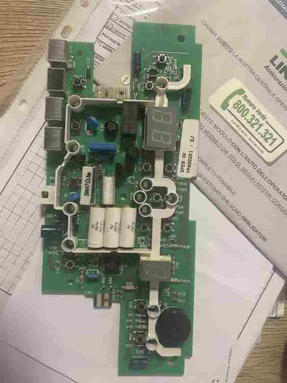

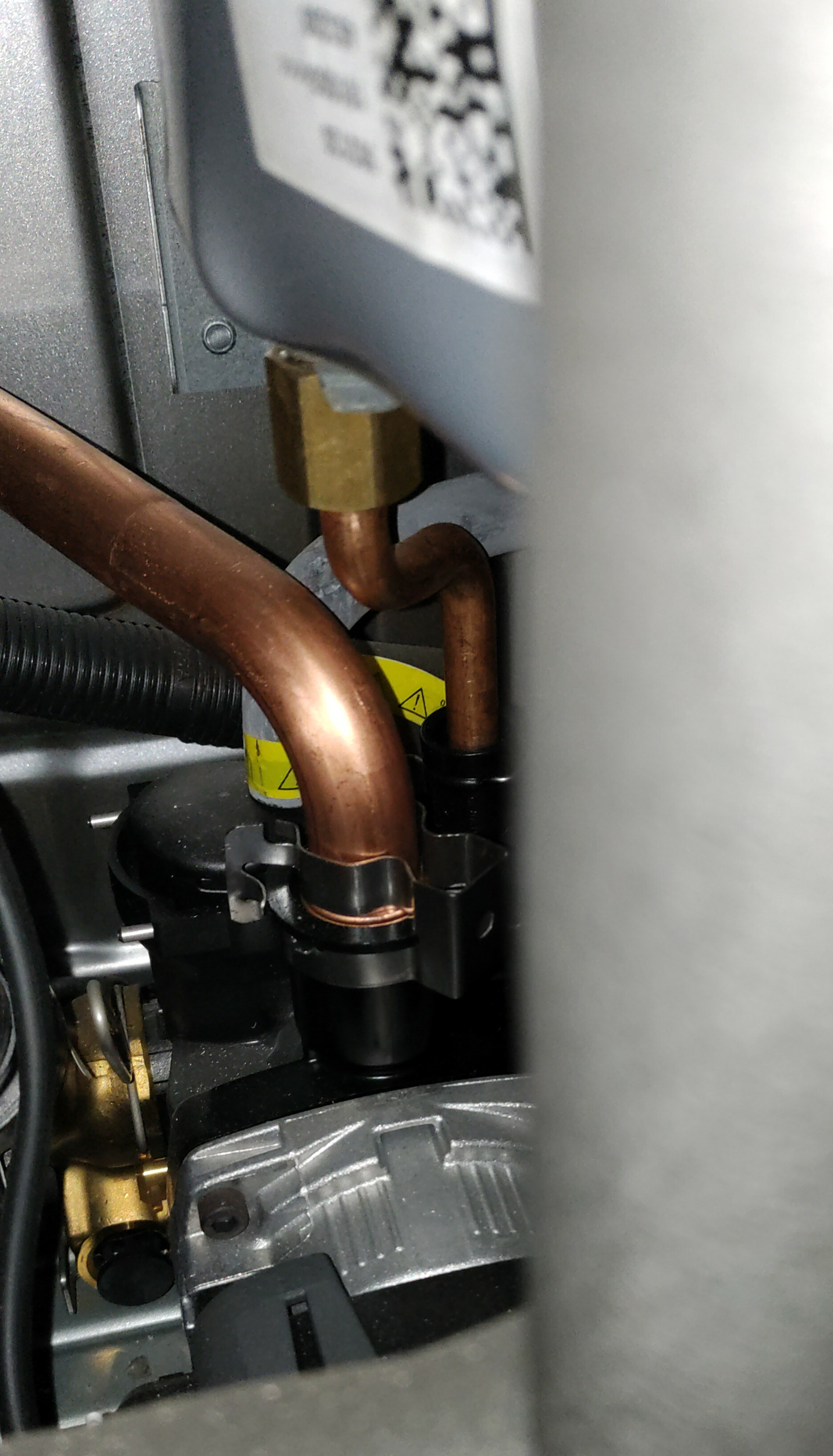

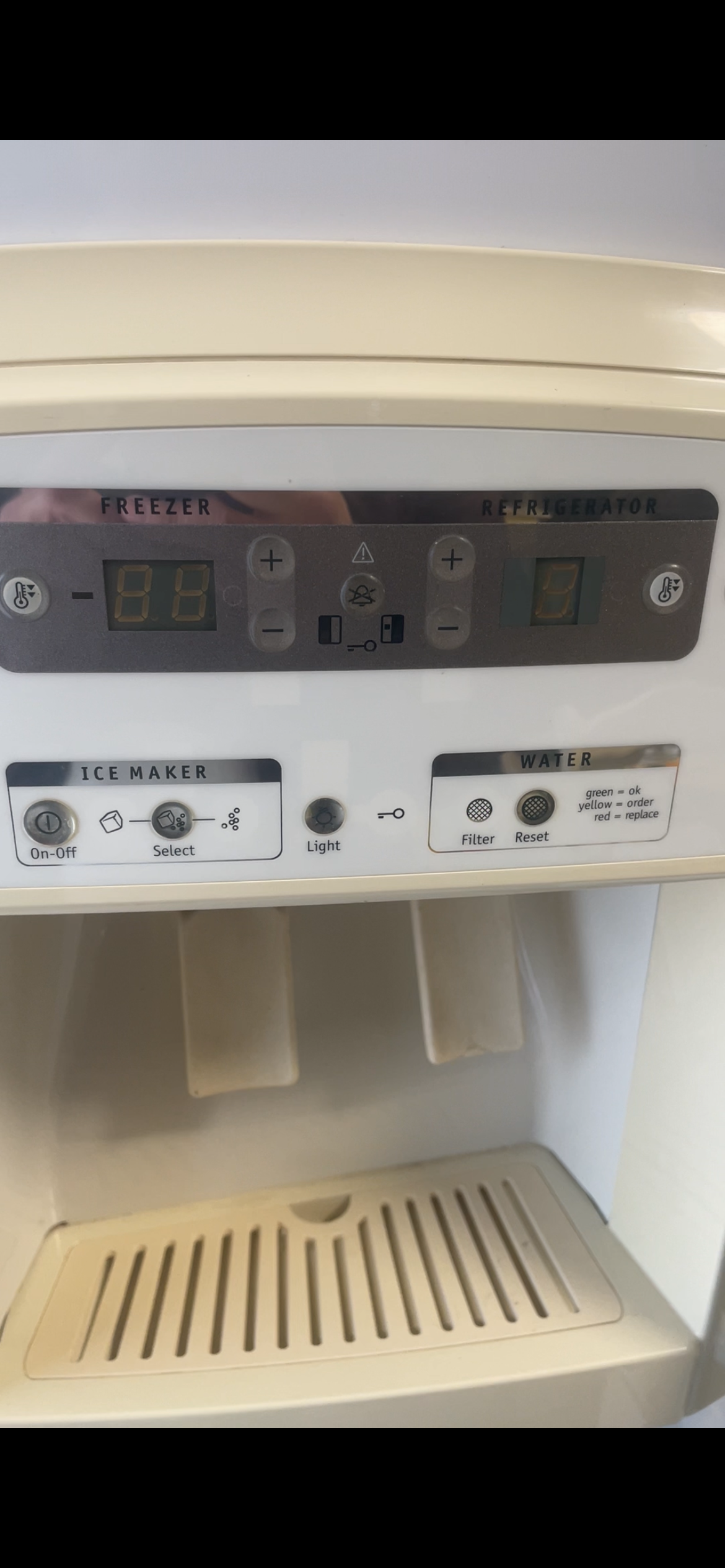

Alberto Cerrone ha aderito alla comunità
tecniconu ha iniziato a seguire Display lampeggiante frigorifero Wirpool S25B RWW20-A/G
Display lampeggiante frigorifero Wirpool S25B RWW20-A/G
tecniconu ha inserito una discussione in Frigoriferi - Congelatori
Buongiorno, ho un problema con questo frigorifero Wirpool lampeggia il display e contemporaneamente si sente il tele sempre della scheda comandi che stacca ed attacca, qualcuno ha la soluzione di quali componenti cambiare? pensate sia la scheda comandi o non gli arriva Gege la tensione dalla scheda madre? -
se è l'unico che danno compatibile non capisco la questione. mi sa che non hai colto bene la spiegazione di Marco, in pratica Rs485 è il collegamento e il protocollo è la lingua usata dai due interlocutori, se non prendi il chint ma un qualsiasi meter rs485 (non compatibile) è come se li mettessi in comunicazione ma uno parla arabo e l'altro cinese.
Basculante che non si apre bene
Edoardo 007 ha risposto a Edoardo 007 alla discussione in Cancelli elettrici
Grazie gentilissimo, ma dici che è cosa da elettricista o meglio chiamare chi le installa? -
mancato confort nel riscaldamento di un appartamento
reka ha risposto a amorini giordano alla discussione in Impianti Riscaldamento
scusa avevo letto caldaia ma non avevo connesso il cervello. ho riletto meglio, è una cosa strana di solito sono problemi dovuti al pavimento freddo o alle pareti fredde/umide, ma tu dici che spenta la caldaia la sensazione svanisce o che coprendoti non passa. Sembra più una cosa tua personale, qualcuno in casa lamenta la stessa cosa? -
Infatti il collegamento è Rs485 sia sul Meter che sull'inverter.....quindi forse anche un'altra marca andrebbe bene?!
alta e media tensione, collegamento a triangolo o stella?
Adr1 ha risposto a Adr1 alla discussione in Didattica elettrotecnica
e per ora leggere con calma mi è servito per capire che l argomento è estremamente vasto. Ora ricordo che a suo tempo per una tesi diedi un occhio a un libro chiamato "power lines" o roba simile. Niente di intuitivo o banale. Mi rimane oscuro il fatto che , se il lato AT e MT della tramissione e della distribuzione sono isolate da terra, come voi dite, da cosa deriva la tensione che hanno queste linee verso terra (per dirla in modo semplice, un ramo di un albero che tocca le linee si incendia) ? Io credo effetti capacitivi che con quelle tensioni e correnti, considerando altezza di dieci-trenta metri possono essere molto importanti - Oggi
vaillant VMW 35CF/1-7 perde dal tubo di sfiato
Hantul ha risposto a Hantul alla discussione in Guasti/Problemi Riscaldamento
Grazie per la risposta, intanto ho alzato la pressione a freddo dell'impianto a 1,8/1,9 bar, tanto per essere sicuro di rispettare la prescrizione dei 2 decimi superiore alla contropressione del gas di riempimento del vaso di espansione. Il tubo finisce in un corpo cilindrico nero o scuro, e c'è una etichetta gialla con dei simboli che non riesco bene a decifrare, il corpo cilindrico sembra poi essere collegato o parte integrante della pompa stessa. Non so se qualcuno ha informazioni al riguardo io volevo uno schema (dal manuale alcune cose non sono chiare) o la specifica del componente, anche della pompa eventualmente (non ho ancora chiamato la vaillant perché voglio essere sicuro prima di sentirli). Il vaso di espansione è quello grosso che si vede sopra che scende giù poi in quel tubicino di rame più piccolo a destra che si vede nella foto, mentre l'altro tubo grosso in rame dovrebbe essere la mandata della pompa. -
turbobill ha iniziato a seguire Cablaggio motore M80/2 asincrono 220 1.1 kw montato su compressore aria
alta e media tensione, collegamento a triangolo o stella?
Adr1 ha risposto a Adr1 alla discussione in Didattica elettrotecnica
vi ringrazio tutti delle risposte molto articolate che mi leggerò con calma -
Adelino Rossi ha iniziato a seguire alta e media tensione, collegamento a triangolo o stella?
alta e media tensione, collegamento a triangolo o stella?
Adelino Rossi ha risposto a Adr1 alla discussione in Didattica elettrotecnica
"NEUTRO è un termine a cui siamo abituati in ambiente civile, mentre in ambiente di centrali, stazioni, o industriali si usa sempre il termine "centro stella" quando è previsto. Partendo da un classico collegamento di un turboalternatore di qualche MW, con generatore sincrono, hai il generatore collegato a stella con il centro stella a terra. il centro stella nelle singole fasi e nel collegamento finale ha vari gruppi di riduttori di corrente che servono per le misure e protezioni di macchina. L'uscita del generatore entra in un trafo MT/At triangolo lato MT, generatore e stella, con centro stella franco a terra, se connesso alla rete publica AT. Il centro stella del trafo lato AT è collegato franco a terra, fa quindi parte integrante della rete magliata di stazione e anche delle strutture metalliche che ne fanno parte compresi i tralicci di trasporto dell'energia AT e quindi anche della fune di guardia. La configurazione permette di trasportare e gestire le tre fasi sia in modo trifase che unipolare e permette inoltre di monitorare costantemente lo stato della linea con opportune protezioni cosidette "distanziometriche" e con altri tipi di misure. L'approfondimento dell'argomento richiede una trattazione abbastanza complessa. In AT, in genere le misure di tensione vengono realizzate tramite dei tasformatori di tensione, (TV) monofasi che sono formati da una tipica colonna in porcellana con un terminale che si collega in alto ad una delle fasi e l'altro capo dell'avvolgimento è nella terra di stazione. In genere ci sono tre TV nel punto misura e danno in uscita una tensione stellata monofase che vale radice di tre, la concatenata. Poi strumentalmente nei quadri di protezione e misura AT si riporta strumentalmente tramite i rapporti di trasformazione la misura al valore riferito alla linea AT. La linea AT può essere aperta in modo trifase o monofase. Trifase è la classica apertura contemporanea dei tre poli dell'interruttore, mentre l'apertura monofase si attua in genere in caso di fulminazione o cause dove cade l'isolamento di una sola fase. L'apertura monofase e la successiva richiusura rapida non fa perdere il sincrono alla linea, mentre l'apertura trifase richiede per la richiusura l'uso del sincronoscopio. per l'utenza sottesa fino al livello BT, alla rete significa nel caso di apertura monofase avere un abbassamento di tensione tipico di 60, 80, 100 millisecondi per il 40, 60% della tensione limitatamente alla fase in manovra. Molte utenze si fermano per effetto dell'abbassamento di tensione monofase ma non c'è mancanza di energia e il danno è limitato. Ho passato molti anni a studiare questa tipologia di problemi anche con strumentazione molto sofisticata in quanto all'interno dei siti industriali questi fenomeni creano notevoli danni di produzione e a volte di sicurezza. Sempre rimanendo all'interno dei grandi siti privati, la distribuzione in mt è realizzata a triangolo, oppure a stella. In ogni caso in mt non c'è un neutro distribuito, allora nei quadri, ( precisazione, negli ambienti privati in cui ho lavorato), ci sono installate delle reattanze monofasi con riferimento a terra e quindi dei tv di misura monofasi. Anche in mt i tv hanno un riferimento a terra e quindi le misure e le protezioni gestiscono le tensioni o in monofase radice di tre oppure sulla concatenata. In MT ho avuto delle esperienze di risonanza che hanno creato, a suo tempo parecchi problemi e qualche danno in un azienda. Lato distribuzione BT, ci sono casi di distribuzione a neutro isolato, che deve essere gestito in modo opportuno, e generalmente la distribuzione è a stella con neutro franco a terra. La descrizione non è certamente esaustiva e come nell'elettronica, ci sono molte varianti di filosofie di progetto legate al cambiamento tecnologico, all'aggiornamento delle leggi e all'inserimento delle fonti energetiche attuali. - Ieri
belgemenzeliano ha aderito alla comunità
Ripristino vecchia lavatrice Castor L653
SuperUCCU ha risposto a SuperUCCU alla discussione in Lavatrici - Asciugabiancheria
Controllerò questi leveraggi ma mi sembrano a posto. Ma a 60 gradi non si rischia di rovinare alcuni capi? Io per ora l'unico modo che ho ottenuto è di fare "sintetici resistenti " e fare poi risciacqui e centrifuga manualmente. Così facendo vengono perfetti! -
Aiuto per utilizzo Algol 11 serie P.
Antonio2188 ha risposto a Antonio2188 alla discussione in Brionvega
Ciao. Sto cercando la vite cava a testa esagonale con bullone (è quella su cui va inserita l’antenna circolare, me ne serve solo 1 delle 2) e una vite nera a croce (è quella che va sotto per il fissaggio. allego le foto. gtazie mille . -
RS485 non è un protocolo, ma uno standard di collegameno elettrico. Praticamnete si tratta di far viaggiare i segnali seriali digitali su due fili, alternativamente RX e TX, sorvolo sul come ciò avviene. Il protocollo di comunicazione è la lingua e la grammatica con cui gli apparecchi si parlano, pertanto devono avere tutti lo stesso protocollo.
baranello ha iniziato a seguire Meter Afore Sapm-10kw
Salve a tutti, non riesco a venire fuori da questo problema : impianto da 3 kW con inverter AFORE senza accumulo, in pratica autoconsumo e l'eccedenza in rete. In fase di installazione non è stato previsto il Meter, vorrei installarlo automaticamente ma non riesco a trovarlo, o meglio mi danno per compatibile quello della chint, e precisamente il DDSSU666. Poi scopro che viene montato su molti inverter ma in fase di ordine devi specificare la marca dell inverter, mi sembra una fesseria; se il protocollo di comunicazione è rs485 , non basta questo dato? Oppure è un modo per fare variare il prezzo? Perché trovo prezzi molto divergenti, a seconda di quale sito lo vende, qualcuno può aiutarmi? Grazie anticipatamente
simuffa ha iniziato a seguire Personalizzare la barra delle applicazioni di win11
Personalizzare la barra delle applicazioni di win11
simuffa ha risposto a ALLUMY alla discussione in Windows
Ciao, su Win 11 nativamente non si può, si riesce installando questo leggerissimo programma open-source: https://explorerpatcher.net/ -
Personalizzare la barra delle applicazioni di win11
Marco Fornaciari ha risposto a ALLUMY alla discussione in Windows
Si può fare, ma devi cercare co pazienza nelle impostazioni, purtroppo è uno di quei set lasciati al lbero arbritrio dei fornitori di PC. Hai provato a prenderla con il muose e spostarla? Se ricordo bene con win 7 e 10 funziona così, dovrei accenere un altro PC. Al momento non posso provarci con win 11 dato che stò facendo dei disegni al cad (che è già noiso con le sue barre), magari domattina. -
Lavaggio calici per uso non intensivo, macchina domestica o professionale?
puma87 ha risposto a smashzen alla discussione in Lavastoviglie
Esistono in realtà le Bosch che consentono di togliere il cestello superiore, basta comprare l'apposito doccino che va a tappare il foro di uscita posteriore. Ma credo crei dei getti d'acqua eccessivi per dei calici, di solito si usa per lavare le teglie da forno. Forse a livello domestico c'è ben poco... Esistono in realtà le Bosch che consentono di togliere il cestello superiore, basta comprare l'apposito doccino che va a tappare il foro di uscita posteriore. Ma credo crei dei getti d'acqua eccessivi per dei calici, di solito si usa per lavare le teglie da forno. Forse a livello domestico c'è ben poco... Al limite, potresti mettere una teglia in piedi davanti al doccino in modo da bloccare il suo specifico flusso d'acqua verso i bicchieri -
ALLUMY ha iniziato a seguire Personalizzare la barra delle applicazioni di win11
Ciao. Vorrei spostare la barra delle applicazioni sul lato destro del monitor ma pare che con Windows 11 non si possa fare. Ho cercato un po' in giro e sembra una scelta (scellerata) deliberata degli sviluppatori per rendere questa barra più usabile sui monitor touch. Ma porc#€&!! Possibile che non abbiano pensato che non tutti hanno il monitor touch e che ognuno possa avere diverse preferenze nelle impostazioni? Vabbè, comunque chiedo se qualcuno di voi è riuscito a fare questa magia. Grazie e scusate lo sfogo.
Già, sono piuttosto critiche sotto questo aspetto, bisogna fare attenzione.
hmvago ha iniziato a seguire Testina valvola/collettori riscaldamento con corsa introvabile?
Testina valvola/collettori riscaldamento con corsa introvabile?
hmvago ha inserito una discussione in Componenti Riscaldamento
Buongiorno, devo sostituire una testina (collettore riscandamento termosifoni) con una corsa di 6,5 mm che non trovo nel mercato, qualcuno saprebbe darmi una soluzione/idea? Esistono testine universali (corsa aggiustabile)? L'impianto è di casa mia e non sono un adetto ai lavori, ho consultato il mio idraulico/termotecnico che si trova anche lui in difficoltà. La testina, valvole termostatiche e collettore sono di marca Fratelli Pettinarolli. Sul sito web del produttore la testina è ancora nel catalogo ( https://www.pettinaroli.com/it/catalogo/hvac/attuatori/a562o2/ ) ma il produttore mi ha rediretto a un loro distributore che mi ha assicurato che Pettinarolli non le produce più. Grazie e cordiali saluti. Marcello -
Sostituire umet 1204/d006
Roberto Garoscio ha risposto a Aldo 85 alla discussione in Citofoni, videocitofoni e intercomunicanti
Ciao Aldo 85, prego. -
Informazioni per sostituzione vecchio urmet 1204 scout
Roberto Garoscio ha risposto a Dany89 alla discussione in Citofoni, videocitofoni e intercomunicanti
Prego -
Roberto Garoscio ha iniziato a seguire Sostituzione vecchio elvox 109 con Fermax 3431
Sostituzione vecchio elvox 109 con Fermax 3431
Roberto Garoscio ha risposto a cavallinapiero alla discussione in Citofoni, videocitofoni e intercomunicanti
AlessandroGas, il regolamento vieta di accodarsi a discussioni altrui oltretutto ferme da mesi, apri un nuovo post. -
Sostituzione vecchio elvox 109 con Fermax 3431
AlessandroGas ha risposto a cavallinapiero alla discussione in Citofoni, videocitofoni e intercomunicanti
Buongiorno, io ho il medesimo problema, ma la ragione credo sia diversa. Nell’impianto del mio condominio la chiamata e l’apriporta sono alimentate con una linea e la cornetta, quindi microfono e altoparlante, sono alimentate con un’altra linea. se alimento il nuovo Fermax con una non funziona l’altra e viceversa. Collegarle insieme nel morsetto 3 non mi sembra la migliore delle idee! Quindi la domanda è: ha senso se taglio l’alimentazione della cornetta e la collego direttamente con il rosso che mi rimane? Funziona? p.s. Lasciate perdere i cavi bianchi in eccesso che sono quelli del Ring (che ovviamente non funziona) Grazie in anticipo, -
simuffa ha iniziato a seguire Basculante che non si apre bene
Basculante che non si apre bene
simuffa ha risposto a Edoardo 007 alla discussione in Cancelli elettrici
Ciao, potrebbe essere anche il caso peggiore.. il perno del riduttore che gira dentro o l'ingranaggio del riduttore che ha perso la dentatura.. Anche perché, a quanto pare da questo sito (https://www.centre-sav.com/motorisations-habitat-normstahl/1117-pieces-detachees-pour-moteur-ultra-excellent-et-excellent-quick-normstahl-3000000025550.html), la puleggia dentata sembra di plastica. Senza smontare un po' non si può capire.. -
AlessandroGas ha aderito alla comunità
Basculante che non si apre bene
Edoardo 007 ha risposto a Edoardo 007 alla discussione in Cancelli elettrici
Domani faccio tutte le prove che mi state dicendo, la puleggia che ho anche fotografo non mi sembra messa benissimo, la cinghia non ho fatto caso a dire il vero. Ma è lavoro da elettrificata o di installatore di bascule e quindi chiamare l’assistenza (non crawford che non è vicina) di una marca generica?
