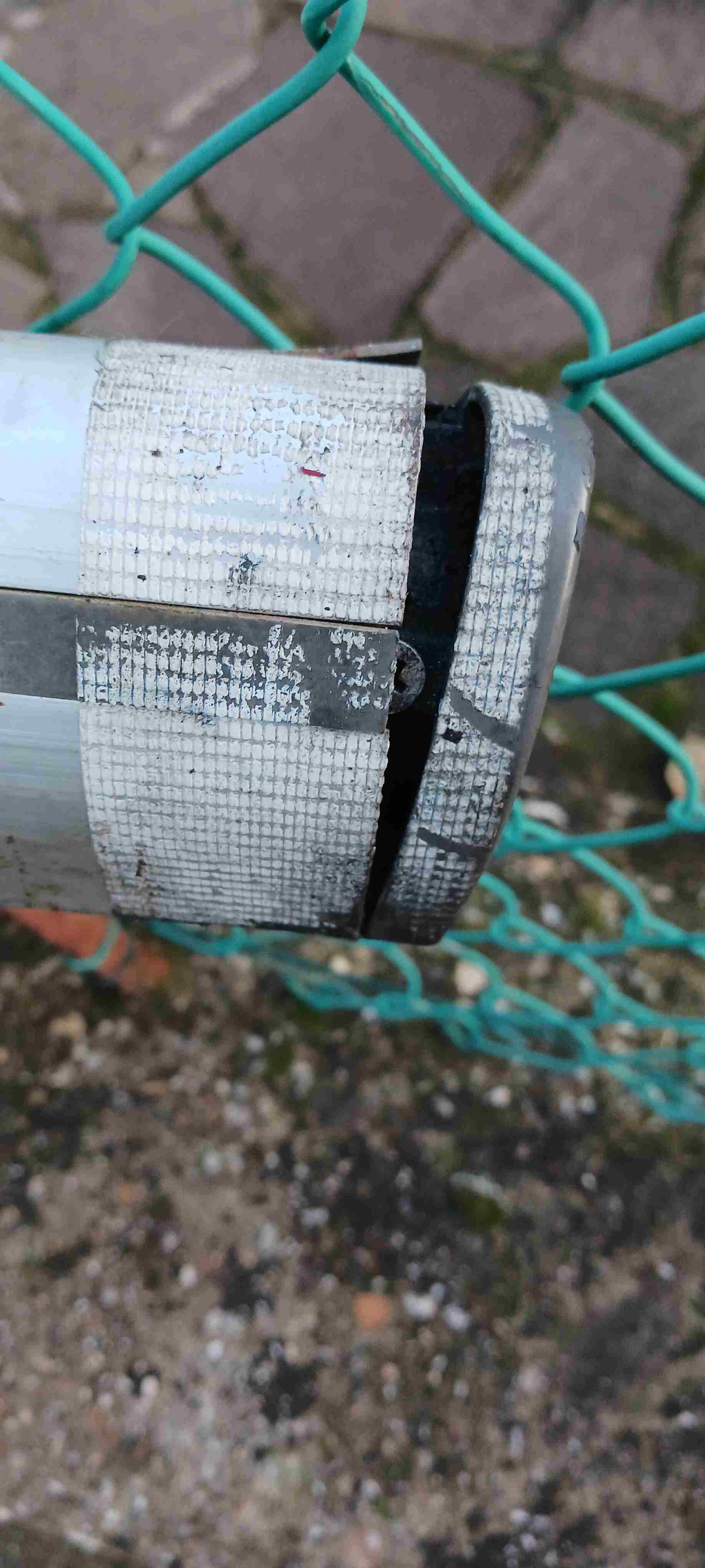

gmu96 ha aderito alla comunità
- Oggi
giavan ha iniziato a seguire Braccio anta cancello non funzionante
Buongiorno Ho montato nel 2018 un kit per apertura cancello Avidsen con due bracci con vite senza fine. Adesso un braccio dei due pistoni ha piegato il tappo del contenitore dove è inserito il meccanismo. Non riesco a capire cosa sia successo, anche perché il blocchetto sulla vite senza fine non arriva lì in fondo da spingere fuori il tappo! Potere aiutarmi a capire che problemi ci siano?
Equalizzatore TECHNICS SH 8066 ghosting sul display
Radiospeaker ha risposto a Radiospeaker alla discussione in Radio - Stereo - Autoradio - HiFi - CD - DVD
Confermo che le misure in AC le ho fatte infilando il puntale nero in un foro dello chassis metallico dell'equalizzatore e poggiando il puntale rosso direttamente sui segmenti metallici (numerati da 1 a 7) che accolgono, avvitandosi sopra di loro, i cavetti colorati provenienti dal trasformatore. Ho ristaccato lo spinotto J8 e, ad apparecchio acceso, ho misurato in CC lo stesso valore sul catodo dello zener D17 ed il pin 4 di J8: ho misurato in entrambi i casi un valore di -29 V. Sull'anodo, invece, arriva -31.5 V. -
Suoneria supplementare citifono monof. Bticino sistema due fili bus
Maurizio Colombi ha risposto a Corrado Comanzo alla discussione in Citofoni, videocitofoni e intercomunicanti
Certo che esiste, ce ne sono 2: utilizzare un 346210 con un trasformatore aggiuntivo ed una suoneria a scelta. Importo del materiale superiore a 300 euro e la posa di una coppia di fili tra il citofono e la suoneria. installare un nuovo citofono 344232 nel locale interessato. Importo del materiale circa 50/60 euro e la posa di una coppia di fili tra il citofono e l'altro. -
abbio90 ha iniziato a seguire Scansione linee con Logo , Scambio dati con supervisione e Automazione termoidraulica domestica.
Io più che esporre a tutti online via internet mi farei una VPN in modo da raggiungerlo solo tu in totale sicurezza. Poi puoi sia farti una pagina grafica con LWE che integrare lo stesso in modbus tcp verso un sistema scada o domotico. Ad ogni modo devi avere almeno logo 8.3
contatori 3kw e generale appartamento mt 16A
Livio Orsini ha risposto a kniko2 alla discussione in Interruttori differenziali, magnetici e termici
Tienici aggiornati sui risultati. -
Installazione pulsante esterno + due pulsanti interni per accensione luci esterne
Livio Orsini ha risposto a riccardo8-2 alla discussione in Progettazione impianti elettrici civili e terziario
Non sei la persona più adatta a criticare un'eventuale impazienza, vista l'origine della diatriba. Inoltre sei anche un poco offensivo. Applicando ilregolamento ti sospendo i permessi di scrittura per un po di tempo, così avrai tempo di riflettere. Questa discussione si chiude qui, -
Aiuto sostituzione citofono interno Urmet1130/12 con elvox art6200
mirkotn ha risposto a mirkotn alla discussione in Citofoni, videocitofoni e intercomunicanti
Purtroppo l’impianto è difettoso, i problemi non erano solo in un appartamento. Sto valutando di sostituire l’impianto (é li da fine anni 70’) sono 6 appartamenti, vorrei andare sui 2 fili per evitare problemi nello sfilaccio/re-infilaggio visto che una volta si usavano tubi piccoli. Mi puoi suggerire un kit x6 completo di tutto da poter mettere, di marca buona (immagino urmet/elvox/bticino/comelit) ma che non costi uno sproposito? Grazie mille. -
Lavazza EP MINI espresso point caffè
masos69 ha risposto a mazinga24 alla discussione in Piccoli elettrodomestici
Salve a tutti. Ho avuto lo stesso problema, solo che la macchina del caffè si è comportata così: - in una prima occasione si è accesa la luce bianca di temperatura raggiunta, subito dopo quella rossa, indicando una qualche anomalia, per poi riaccendersi bianca. A quel punto ho potuto erogare il caffè; - per qualche giorno ha funzionato senza problemi; - qualche giorno dopo, si è accesa la sola luce rossa, per poi spegnersi definitivamente. Adesso non si accende proprio. Ho smontato la macchina ed ho dato un'occhiata alla scheda, inizialmente credevo fosse la sola responsabile del problema. Su 4 dei 5 connettori ho misurato 220 V, solo su quello riservato alla pompa (PUMP) 128 V. La pompa l'ho provata direttamente e funziona. Il fusibile saldato sulla scheda è buono, ma non mi sembra arrivi tensione sulla parte in corrente continua. Visivamente non ci sono componenti bruciati. Che cosa ha generato l'anomalia con l'accensione della luce rossa e lo spegnimento definitivo della macchina ? Alla fine hai risolto ? - Ieri
Domanda basica su cambio vecchio differenziale
piergius ha risposto a pinballwizard alla discussione in Quadri elettrici civili e terziario
Qui un unico Carico disperde più di tutto il resto dell' Impianto ; bisogna approfondire. Una causa potrebbe essere Fase e Neutro a rovescio ; Hai provato a inserire la Spina ruotata di 180 ° per invertire la Polarità ? - Buona notte ! -
Sostituzione Urmet 1130/2B con 1130/16
soltec ha risposto a Pacc alla discussione in Citofoni, videocitofoni e intercomunicanti
Manca il filo sul 9 non può aprire -
Problema non suona da vecchio URMET 2016 a 1133/5 impianto condominiale
soltec ha risposto a Simoncinozz alla discussione in Citofoni, videocitofoni e intercomunicanti
Metti un interruttore sul ronzatore. -
Suoneria supplementare citifono monof. Bticino sistema due fili bus
Corrado Comanzo ha inserito una discussione in Citofoni, videocitofoni e intercomunicanti
Buongiorno. Dovrei collegare una suoneria supplementare da portare in un altro ambiente della casa. L'impianto è monofamiliare BTicino credo sia la Linea 2000 sistema bus a due fili, l'alimentatore è il 346040. Esiste la possibilità con un relè interfaccia di collegarci una suoneria supplementare. Grazie -
Gnafu ha aderito alla comunità
Non vedo nulla di strano, l'unica cosa che serve un convertitore per il modbus RTU. invece per quanto riguarda home assistant puoi integrare con modbus tcp
Credo possa farlo anche con un generatore di impulsi e dei contatori avanti indietro. Quando I1 è true attivi il generatore di impulsi settato a 1 impulso ogni 70 secondi che parte sempre da 1. Metti 8 contatori, il primo si attiva se il conteggio è 1. Il secondo quando 2, il terzo quando 3, ecc. Quando arrivi ad 8 metti una merker che azzera il conteggio dei contatori. Io reset deve avvenire in ogni caso anche se I1 diventa false
Differenziale collegato UPS che ha iniziato a staccare
postedaniele ha risposto a postedaniele alla discussione in Scatti intempestivi dei differenziali
Grazie delle risposte, la finestra rossa indica lo scatto come differenziale quindi per dispersione o può indicare anche lo scatto dovuto ad un corto? Non c’è nessun carico particolare o ciabatte, le prese collegate sono due Shelly plug che alimentano le televisioni, le volte che le uso. Nessun collegamento sbagliato tra i circuiti o mix di terra/fase, come dicevo i circuiti del rack dati e delle prese ups sono in piedi stabilmente da oltre 10 anni e nessun carico è cambiato e nessun carico di potenza è collegato. Il fenomeno è comparso così, almeno se non mi sfugge qualcosa. Grazie dell’aiuto. Daniele -
Modifica impianto appartamento da 3 kW a 6 kW con piano a induzione
DirkPitt1992 ha risposto a DirkPitt1992 alla discussione in Progettazione impianti elettrici civili e terziario
Grazie della risposta, la linea cucina passa al momento da sola in un corrugato da 25 ma lì voglio far passare i 6mm2 per l'induzione, poi ci sarebbe un altro corrugato da 25 che arriva alla scatola di derivazione della cucina dove ora passano 3 cavi da 2.5 (due prese del salotto sul muro di confine) e due cavi da 1.5 (luci cucina). Quindi immagino due possibili soluzioni per trovare spazio alla linea frigo: A. 1° corrugato per prese cucina 2.5N 2.5F + linea induzione 6N 6F + terra 6T = diametro fascio circa 13 mm 2° corrugato per prese parete esterna 2.5N 2.5F + luci cucina 1.5N 1.5F + frigo 1.5N 1.5F = diametro fascio circa 11 mm B. 1° corrugato per prese cucina 2.5N 2.5F + linea induzione 6N 6F + frigo 1.5N 1.5F = diametro fascio circa 12.8 mm 2° corrugato per prese parete esterna 2.5N 2.5F + luci cucina 1.5 N 1.5 F + terra 6T = diametro fascio circa 11 mm Comunque pensi sia meglio proteggere quei 6 metri di "montante", giusto? Invece riguardo al passare a tutti MTD nel quadro è una buona idea? -
emanuele8730 ha aderito alla comunità
Domanda basica su cambio vecchio differenziale
ROBY 73 ha risposto a pinballwizard alla discussione in Quadri elettrici civili e terziario
Allora potrebbe essere la linea che parte dal quadro principale e arriva nel quadro in taverna che è in dispersione. Casomai scollegala anche i fili a monte del quadro in taverna e isolali uno per uno e vedi se il differenziale salta ancora. Magari ci sono i fili spellati nei tubi, oppure anche acqua al loro interno. Ok, più dividi le linee e minori sono le probabilità in caso di guasto e/o somma di dispersione. Attendiamo le prove di domani allora -
Malfunzionamento impianto di riscaldamento monotubo.
tomar23 ha risposto a tomar23 alla discussione in Guasti/Problemi Riscaldamento
Il giorno 13/12 ho riaperto quei tre radiatori che normalmente erano caldissimi ed ho controllato il funzionamento del riscaldamento fino ad ora. Il risultato è che alcuni radiatori sembra che scaldino un po' di più, però è da tenere presente che in questi giorni la temperatura esterna non è più stata eccessivamente bassa. Dopo Natale le temperature si abbasseranno andando sotto zero durante la notte e allora vedrò un po' meglio come si comporta l'impianto. Penso che sarà il mio solito monotubo. Sto aspettando che mi arrivi un termometro per il controllo delle temperature di entrata e uscita radiatori, uscita caldaia e altro. Inoltre aggiungerò una ulteriore coibentazione alle tubazioni che si trovano sulle pareti dello scantinato e ai due gruppi di collettori che distribuiscono l'impianto. Per cercare di racimolare un po' di calore dall'attuale dispersione di questa parte. Dopo questo penso che dovrò considerare un checkup approfondito della caldaia che forse ora si trova nella condizione di non poter alimentare bene i radiatori. Avete altre idee ? -
ictrepairs ha iniziato a seguire Rinnai infinity non si spegne come da programma
Rinnai infinity non si spegne come da programma
ictrepairs ha inserito una discussione in Guasti/Problemi Riscaldamento
Salve a tutti, uso da qualche anno la caldaia senza problemi quest'anno ho notato che impostando la modalità reservation e impostando un programma personale, questo non viene eseguito. In particolare facendo delle prove funziona al momento ma la sera quando si tratta di spegnersi rimane accesa ignorando il programma. Nei vari tentativi fatti ad esempio nel pomeriggio, levavo l'orario attuale dalla programmazione si spegneva e viceversa se lo rimettevo ripartiva regolarmente. Sto impazzendo, cosa può essere? -
Domanda basica su cambio vecchio differenziale
pinballwizard ha risposto a pinballwizard alla discussione in Quadri elettrici civili e terziario
Ciao @ROBY 73, metto un'altra immagine visto che stavo misurando un po' adesso dove sto utilizzando le cose normalmente, questa magari è più chiara o magari no, poi sentirò i vostri pareri. Come vedi i valori sono nella norma e i due MTD più in alto non hanno mai avuto problemi dopo la sostituzione. Ti ricordo brevemente quale era il pezzo problematico, è il MT che vedi con leak di 7.5mA, non ho riprovato oggi, ma lo rifarò domani con la luce. Quello tiene in piedi la famosa taverna dove ci sono più carichi "pesanti": caldaia, autoclave, pompa scarico, centralina solare termico, termoconvettore. Il MT btcino vecchio che vedi nella foto è quello che c'era in precedenza e che fa stare su tutto, avevo provato a mettere il MTD differenziale sul ramo della taverna e non stava mai su il differenziale ( riproverò domani ), ho provato anche spegnendo i 6 MT che sezionano i carichi o proprio scollegando le spine dei carichi, niente! Il differenziale non stava proprio su. In pratica ero rimasto solo luci e prese, se non mi sono perso qualcosa. Poi ho visto che sotto il vecchio MT bticino prima uscivano due rami e ho scoperto che uno è il garage quindi sono riuscito a usare i due MTD nuovi Schneider da 16A tipo A per sezionare piani alti e garage, mi piacerebbe magari prendere il terzo per migliorare il più possibile il quadretto, ma vorrei essere sicuro che funzioni. Boh spero di aver riassunto la cosa chiaramente, grazie come sempre! A nota poi qualche sera fa, di notte è scattato proprio quel magnetotermico, e di notte le luci sono spente l'unica cosa che va è la caldaia ovviamente...questo mi confonde ancora di più. Però era evidente che su quel ramo il MTD non stava proprio su, quindi non è una cosa randomica, ma sistematica. La prova è il MT vecchio che invece funzia... -
Salvavita che scatta dopo aver tolto cavo Hdmi
michy1990 ha risposto a michy1990 alla discussione in Schede madri e alimentatori PC
Sostituiro l'alimentatore del pc appena possibile -
Ciccio 27 ha iniziato a seguire Lavastoviglie bosch SMV46KX04E - pezzo sconosciuto
Lavastoviglie bosch SMV46KX04E - pezzo sconosciuto
Ciccio 27 ha risposto a Luciano777 alla discussione in Lavastoviglie
Guarnizione coperchio di Bimby o simile? -
Marchetti ha iniziato a seguire Collegare l'inverter alla rete domestica
Collegare l'inverter alla rete domestica
Marchetti ha inserito una discussione in Schemi e applicazioni di circuiti elettrici
Buonasera a tutti, volevo chiedere come devo collegare l'uscita dell inverter proveniente da una batteria al litio-ferro-fosfato(LiFeP04) di 100 ah, all'impianto elettrico di casa. Servirebbe ad alimentare solo alcune lampadine. L'impianto di casa è vecchio e non ci sono linee separate per le prese e le luci. Volevo sapere se posso collegarmi direttamente su una presa oppure devo collegarmi ai cavi che prima andavano sotto al contatore dell'Enel. Ringrazio per la risposta. -
Salvavita che scatta dopo aver tolto cavo Hdmi
ALLUMY ha risposto a michy1990 alla discussione in Schede madri e alimentatori PC
Wow! Praticamente il cavo dell'antenna diventava la messa a terra di casa tua non appena collegavi il potente PC alla TV via HDMI e le dispersioni ti facevano pure scattare il differenziale! 🤪 -
sostituzione citofono bpt
gianlucapn ha inserito una discussione in Citofoni, videocitofoni e intercomunicanti
Salve a tutti. Sapreste indicami quale citofono sostituisce il vecchio posto interno della BPT transisport , grazie
