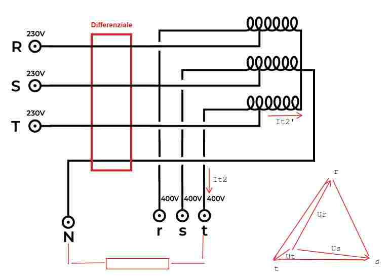

Differenziale a monte di Autotrasformatore
rguaresc ha risposto a Carcereri alla discussione in Progettazione impianti elettrici civili e terziario
Questo circuito non fa scattare il differenziale, però non funziona. È per lo stesso motivo che nella distribuzione BT con neutro non si usano mai I trasformatori Stella-stella Il carico monofase t-N assorbe una corrente It2. Nel primario dell'autotrasformatore circolerà una corente di reazione It2' di maggior valore per il minor numero di spire. La corrente It2' poi si deve richiudere e lo fa percorrendo le fasi r, s. Queste correnti sono in effetti delle correnti magnetizzanti che fanno alzare le tensioni di fase r-N s-N e fanno crollare la t-N ossia il centro stella si sposta e rende inutiliizzabili le tensioni di fase. Per vincolare il centro stella questo va messo a terra e si ricade nel problema. -
Striscia a led 24v o 220 v
patatino59 ha risposto a andrio1979 alla discussione in Illuminazione a Led
Le strisce a 230 volt sono indicate per lunghezze oltre gli 8-10 m, dove l'utilizzo di strisce a 24 volt, o peggio, a 12, richiederebbe una corrente tale da fondere strisce e giunture. 4 m di striscia a 24 volt per luce di cortesia (10 w al metro sono già abbastanza) richiedono al massimo 2 Ampere e un alimentatore da 50 watt, che puoi posizionare nella scatola di derivazione e alimentarle a bassa tensione con la linea che hai preparato. Per illuminazione ambiente più forte devi passare a 20 watt al metro, con dimensionamento dell'alimentatore maggiorata (100 w) e generoso profilo in alluminio dissipante. In entrambi i casi la corrente massima all'ingresso della prima striscia, nel caso le strisce siano tutte in cascata, è di 4 Ampere, che puoi ridurre alimentando le strisce singolarmente. -
Differenziale a monte di Autotrasformatore
click0 ha risposto a Carcereri alla discussione in Progettazione impianti elettrici civili e terziario
mi ripeto il neutro a terra non va lo mette a terra il neutro di un contatore voi? -
Differenziale a monte di Autotrasformatore
click0 ha risposto a Carcereri alla discussione in Progettazione impianti elettrici civili e terziario
ma se lo si usa proprio per non separarli i circuiti, ma solo come "adattamento" della tensione di lavoro -
mistertv ha iniziato a seguire Firmware corrotto
Hai un messaggio privato.
Differenziale a monte di Autotrasformatore
Maurizio Colombi ha risposto a Carcereri alla discussione in Progettazione impianti elettrici civili e terziario
Allora: mettiamo da parte tutte le elucubrazioni mentali sui vari tipi di collegamento del centro stella, del differenziale, del triangolo e del vattelapesca e prendiamo in considerazione (da tecnici quale dovremmo essere) le seguenti informazioni: a volte la fretta, l'inesperienza, l'intelligenza artificiale, la teoria elettrotecnica non legata alla pratica e tutti gli altri sistemi per apprendere informazioni, portano sulla cattiva strada. E questa strada la si tiene viva fino alla fine. Un autotrasformatore, anche se corredato dalla caratteristica "generatore di neutro", (che di per se non vuol dire un bel niente) rimane sempre il peggior modo di separare due circuiti e di creare un neutro sul secondario. Un sistema che nessun elettrotecnico, con un po' di cervello, utilizzerebbe! Lo si può utilizzare, si possono trovare dei sistemi alternativi, si può aggirare l'ostacolo, ma il sistema resterà sempre un accrocco, un palliativo e risulterà per sempre instabile e legato al circuito di ingresso. Ripeto e ribadisco ancora una volta che l'unico sistema valido per "creare" un neutro da un trifase e, nell'occasione, staccare elettricamente il circuito con neutro dal circuito senza neutro, è sempre stato e rimarrà sempre, un buon trasformatore con neutro nel centro stella a terra e non un autotrasformatore. Che poi si tratti di elevatore (come in questo caso) si dovranno calcolare potenze e perdite in maniera adeguata, dimensionando la macchina in base alle esigenze che saranno comunque limitate, ma questo anche nel caso si utilizzasse un autotrasformatore. Per le protezioni, che dire.. a monte si protegge la macchina con un semplice magnetotermico o con dei fusibili (si presume che la protezione differenziale sia già considerata per la linea) a valle si protegge il nuovo circuito con le dovute protezioni, avendo il neutro a terra si è creato un bellissimo TT che si gestisce come se fosse una nuova fornitura. Se poi l'autore della discussione, oltre ad aver "buttato la patata bollente" ed essere sparito, si degnasse di un intervento chiarificatore, eviteremmo di scrivere ulteriori stupidaggini a vanvera. -
Differenziale a monte di Autotrasformatore
click0 ha risposto a Carcereri alla discussione in Progettazione impianti elettrici civili e terziario
Carcereri ha scritto: per cui ho lo hanno generato con l'autotrasfo giusto o non c'è il neutro altrimenti il neutro "normale" lo si può prende dai picchetti di terra (il discorso di base è il medesimo) non lo potra mai essere, avendo un "avvolgimento unico" - Oggi
cricri98 ha aderito alla comunità
Differenziale a monte di Autotrasformatore
NovellinoXX ha risposto a Carcereri alla discussione in Progettazione impianti elettrici civili e terziario
Carcereri ha scritto: Se è già presente il neutro la configurazione dell'autotrasformatore non può che essere stella/stella. -
Differenziale a monte di Autotrasformatore
click0 ha risposto a Carcereri alla discussione in Progettazione impianti elettrici civili e terziario
il senso logico mettere il neutro a terra in una fornitura TT ?! -
Differenziale a monte di Autotrasformatore
click0 ha risposto a Carcereri alla discussione in Progettazione impianti elettrici civili e terziario
? il neutro, in un autotrasfomatore generatore di neutro non è il centro stella... lo schema è corretto, ma, contemporaneamente, non lo è: quello schema è di un autotrasfomatore trifase con neutro (diverso però da quello in oggetto che deve generare il neutro) -
renato77 ha iniziato a seguire Condizionatore ARISTON Venus 25
Condizionatore ARISTON Venus 25
renato77 ha inserito una discussione in Guasti/Problemi Climatizzazione
Salve ho questo condizionatore Ariston Venus 25 non parte il motore Ho controllato il cablaggio dal motore allo splitter Ho visto se da errori ma nessun errore sia nel telecomando che sullo splitter che nella scheda motore Cosa potrei controllare -
Consigli raffrescamento a split
Alessio Menditto ha risposto a Mauro Cos alla discussione in Impianti Climatizzazione
Non è vero, ognuno fa proprio il prezzo che vuole, una ditta individuale non deve obbedire a nessun cartello. Cosi pure come il preventivo, non è dettagliato perché altrimenti non si riuscirebbe a far giustificare la cifra finale. -
PeppeProIX ha iniziato a seguire Firmware corrotto
Buongiorno io avrei un problema la tv mivar 22led1 mi rimane spento il display e non ho più il telecomando ma nel controllo comandi rimane tutto bloccato sempre il led rosso secondo me devo riprogrammare il chip della memoria tramite il Programmatore ch341A qualcuno mi potrebbe o spiegare quale è il problema? E mandarmi ultimo firmware fatto da mivar perfavore.
Diritto alla riparazione, chiacchiere o realtà?
Livio Orsini ha risposto a Leone2285 alla discussione in Altro su elettrodomestici
Non è corretto. La legge è stata recepita, ma manca il decreto attuativo. Proprio ieri sere il TG3 Lombardi ha fatto un servizio su questa legge e sono emerse tutte le criticità intrinseche per la sua attuazione. Secondo la legge i produttori di apparati devono garantire i ricambi a prezzi equi, però non viene definito cosa sia il "prezzo equo". Inoltre, visto che nessuno fa più magazzino, perchè magazzino significa costo, c'è il problema dei tempi di approvigionamento. Poi c'è il problema delle istruzioni di montaggio del ricambio. Questi sono i principali problemi che ha elencato il presidente degli artigiani lombardi. Poi rimane il fatto che, per legge, è impossibile stabilire la disponibilità di artigiani qualificati. È la vecchia storia dell'idraulico che non viene mai perchè è oberato da impegni. -
Scollegare pannello guasto dopo grandine
fugaldo ha risposto a fugaldo alla discussione in Fotovoltaico
Ciao @RiccardoS, i pannelli sono stati esclusi e i rimanenti sono sufficienti a far lavorare l'inverter su entrambe le stringhe. Non ha ancora piovuto, quindi non so se ci sono altre microfratture che possono eventualmente creare problemi, tuttavia sono già riuscito a portare a casa 4 pannelli usati Bosch, che hanno le stesse caratteristiche elettriche e dimensioni compatibili, devo solo sostituire i codini. Fortunatamente le vecchie scatole di giunzione sono apribili, quindi non dovrei avere problemi. Ho preso un pannello in più per sicurezza. Poi li cambierò con un amico a settembre, sperando non torni una grandinata così devastante. - Ieri
Consigli raffrescamento a split
Mauro Cos ha risposto a Mauro Cos alla discussione in Impianti Climatizzazione
Beh, solo di installazione per un dual + due mono, sono passato da un preventivo di 2800+IVA a un altro di 3363+IVA e penso che continuando a cercare troverei prezzi i più disparati possibili. Posso capire che il mercato è libero, ma ci vorrebbe una regolamentazione, non è che uno può fare il prezzo che vuole. Tra l'altro non capisco il motivo per cui un'azienda/installatore si rifiuta di fornire un preventivo dettagliato, come successo per il secondo che mi ha risposto cosi... Noi i preventivi li facciamo a corpo, fornitura e installazione compresa (costo macchine, costo installazione, iva mista 10%-22% compresa, dichiarazione enea), tutto compreso! Da dimenticare subito. -
Diritto alla riparazione, chiacchiere o realtà?
Leone2285 ha risposto a Leone2285 alla discussione in Altro su elettrodomestici
Leggo che ancora l'Italia non ha recepito questa norma. Alcuni stati favoriscono la riparazione dando un bonus riparazione che consente al tecnico di avere un guadagno e spinge il cittadino a non cambiare l'elettrodomestico ma a ripararlo. Ipotizzando di essere un cliente, che somma massima sareste disposti a versare in percentuale al valore iniziale del dispositivo da sistemare? -
Stefano Dalmo ha iniziato a seguire Errore 09 dopo risoluzione Errore 05 - Smeg
Errore 09 dopo risoluzione Errore 05 - Smeg
Stefano Dalmo ha risposto a thtaot alla discussione in Lavastoviglie
Smonta la tasca laterale (air Break ) Decalcifica con acido muriatico , la curva in alto a sinistra . Nella parte in basso della stessa. , ha una strettoia che si intasa di calcare , riducendo il flusso . Di fatti entra acqua per molti minuti . E accertati che mettendo a mano 1 litro d'acqua nel pozzetto , il pressostato cambi di stato , o senti il click o metti il tester sui connettori e vedi se chiude o apre e viceversa . Sono due controlli essenziali . Il carico lo dovrebbe fare in due minuti , più o meno . Dalla elettrovalvola dovrebbero uscire sui tre litri al minuto . Togliendo la tasca laterale , il tubo di carico lo puoi inserire in un secchio e verificare quanta acqua esce dopo 1minuto . -
piergius ha iniziato a seguire Quadro Elettrico nuova predisposione
Quadro Elettrico nuova predisposione
piergius ha risposto a lucazz alla discussione in Progettazione impianti elettrici civili e terziario
Anche i 3 MTD indicati nei rettangoli gialli possono rappresentare un "Collo di bottiglia", per la Continuità del Servizio ; Direi conviene mettere 3 Magnetotermici, poi in ciascun Quadro 2 o più Differenziali o MagnetoTermiciDifferenziali indipendenti separando: Luci, Prese F. M. e Prese di Servizio - Buona serata ! -
allarme per mancanza rete
Nik-nak ha risposto a tommy72 alla discussione in Altri argomenti elettrici
Tempo fà usavo un app per android che una volta in esecuzione, con il caricabatteria collegato al telefono, inviava un messagio sms ad uno o più numeri, in caso di mancanza/ripristino della rete elettrica.Resta inteso che ti serve uno smartphone ed una sim, senza traffico dati, solo sms.Prova a fare una ricerca in rete. -
Giampaolo2906 ha aderito alla comunità
Samsung UE46C6600UPXZT problemi di immagine
3kek1 ha risposto a alexcanadair alla discussione in Samsung
a QUESTO link c'è il datasheet del chip che gestisce la traslazione di livello per i segnali di controllo dei gate driver, controlla i pin dei clock in uscita se finiscono su resistenze cosi li misuri la frequenza e tutto il resto, con oscilloscopio o frequezimetro, tieni presente che devi trovare se ricordo un paio di fequenze distinte, un 15khz circa per i gate clock e un 100hz per i segnale di start quadro.. se trovi anomalie allora prova a risaldare il chip da capo con stagno nuovo e se non va prova a sostituire il chip.. PS: metti tanto stagno, succhi con pompetta o calzetta e risaldi -
Salve, causa temporale è partita la scheda del motore Olva (Albano AE/SA87). Siccome il motore è ancora funzionante mi piacerebbe "resciuscitarlo" Il dubbio è la parte elettrica infatti i dati del motore sono: alimentaz.: 230V; potenza motore: 1 Hp; assorbimento: 3 A; condensatore da 16 pF/450V Mi par di capire che a 1 Hp corrispondano circa 750W e purtroppo tutte le schede viste finora sono proprio al massimo 750w quindi credo siano al limite. Potreste indicarmi qualche scheda? Grazie
Videocitofono hurmet 1705/90 & shelly
Mariello62 ha risposto a Mariello62 alla discussione in Citofoni, videocitofoni e intercomunicanti
Quello con il simbolo Cerchio, apre un cancello carraio a due ante, all'ingresso del comprensorio di 5 famiglie, mentre quello grande con il simbolo della chiave non fa nulla. Ti volevo chiedere anche un'altra cosa. Se compro anche uno shelly blu button e lo configuro per azionare lo shelly mini 1. Può andare bene, per non tornare dentro casa ed aprire dal citofono. Grazie -
buonasera,dal momento che per lavoro mi assento da casa spesso per periodi medio-lunghi, mi servirebbe sapere quando in casa va via la corrente( per scatti degli interruttori o anche per mancanze del fornitore), ho sentito in giro che ci sono apparecchi che ti avvisano tramite app ma non sono riuscito a trovarli, qualcuno di voi ne è a conoscenza, e se magari lo ha già montato mi fa una breve recensione?grazie
Buonasera. Cerco firmware per scheda madre P75_2842v62, Processore RTK2842, Pannello per un 39 polici siglato LC390TA2A
