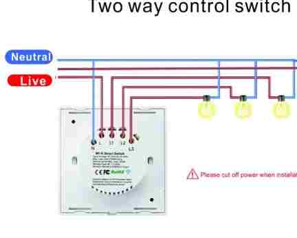

Sostituzione interruttore classico con interruttore wifi
Bruno1970 ha risposto a Bruno1970 alla discussione in Schemi e applicazioni di circuiti elettrici
Ciao. alla caldaia devo solo dare l'alimentazione per cui la bobina non è necessaria dai un occhiata a questo schema -
Lavastoviglie hotpoint Arioston errore
Emanuele997 ha risposto a Emanuele997 alla discussione in Lavastoviglie
Aggiornamento. Ho effettuato il lavaggio con acido citrico e poi con una pastiglia per la pulizia della macchina (ricordo che a prescindere dall errore la macchina lavora). Niente da fare. Successivamente Ho smontato la lavastoviglie e ho controllato il pressostato, il tubicino nero era pulito e libero, montato il tubicino soffiando verso dentro, si vedono bollicine all’interno della vasca, soffiando sul pressostato si sente il click. I tubi che portano/scaricano l’acqua sono collegati correttamente senza strozzamenti. Poi ho controllato il galleggiante e ho provato a mandarlo in fine corsa (si sentiva un click mandandolo in fine corsa) e ho notato che con l’errore presente, la lavastoviglie non si è fermata a caricare l’acqua. Può essere sia il flussometro? Ho riavviato la lavastoviglie e appena si è presentato l’errore, ho chiuso l’acqua e non è cambiato nulla é rimasto lo stesso errore e la lavastoviglie continuava a lavorare ma senza più possibilità di pescare acqua. Quindi richiedo, può essere che non sta lavorando bene il flussometro e la macchina non capisce se passa acqua o meno? -
vincenzo 63 ha iniziato a seguire il Fritz Box 7590 guasto su frequenza 2.4Ghz.
il Fritz Box 7590 guasto su frequenza 2.4Ghz.
vincenzo 63 ha inserito una discussione in WAN e Larga Banda (Wi-Fi - GPRS - UMTS)
Buongiorno Ho un Fritz Box 7590, da qualche tempo non funziona più sulla frequenza 2.4Ghz. gradirei sapere se avete soluzioni ? grazie -
Maledetti alimentatori a prezzi stracciati.
reka ha risposto a bbrun_2 alla discussione in Radio - Stereo - Autoradio - HiFi - CD - DVD
ma quello che hai comprato è economico senza certificazioni o serio? - Oggi
Differenziale su blindosbar settato a 3A
reka ha risposto a Tetano74 alla discussione in Interruttori differenziali, magnetici e termici
onestly, vista la situazione io sentirei chi ha firmato il progetto e farei fare un sopralluogo per aggiornare un po' le carte e nel caso testare gli automatici. io anche se non obbligato qualche anno fa ho fatto fare testare tutti gli interruttori automatici, le terre e l'isolamento delle linee principali. alla fine costò meno di quanto pensassi e son sicuro di aver tutto a posto sia sulla carta che nella realtà. -
click0 ha iniziato a seguire Differenziale su blindosbar settato a 3A
Differenziale su blindosbar settato a 3A
click0 ha risposto a Tetano74 alla discussione in Interruttori differenziali, magnetici e termici
A valle sono presenti ulteriori protezioni differenziali? Il valore della resistenza di terra? (o hai la cabina di proprietà?) -
Trasformatore equivalente
jack-vc09 ha risposto a jack-vc09 alla discussione in Componenti elettronici ed equivalenze
La situazione si complica..eventualmente seguirò il tuo suggerimento grazie -
ellerob ha aderito alla comunità
Maledetti alimentatori a prezzi stracciati.
bbrun_2 ha inserito una discussione in Radio - Stereo - Autoradio - HiFi - CD - DVD
Salve, non so se è questo il posto più adatto per la mia domanda, se così non fosse spostatela. Il problema è l'alimentatore delle mie casse per pc, passato a miglior vita, da 12 Volt 2 Ampere. Era bello grosso circa la metà delle casse stesse e pesava più di una di loro. Perché mi rivolgo a un sito di tecnici professionisti per una cosa che Totò definirebbe quisquilia, pinzellacchera? Perché fiducioso (o fregnone, fate voi) di trovare in commercio un alimentatore decente ho comprato un alimentatore switching, d'altra parte pare che esistano solo quelli. Sembrava tutto a posto, ma dopo un po inizio a chiedermi perchè il powerline che porta la linea Ethernet dal Router posto vicino alla presa telefonica fino alla cameretta dove è posto il pc certe volte è lentissimo. Noto che con le casse accese ma senza ascoltare nulla si sente un "prrrrrrr", inizio a fare prove e mi accorgo che la velocità della linea varia da un 30 - 40 Mb standard scende a 4 Mb nelle condizioni peggiori! La velocità massima si ottiene solo SCOLLEGANDO la spina dell'alimentatore dalla presa di corrente. Riparare il vecchio alimentatore? No, perché sono (ero) fiducioso e lo ho già portato in discarica. Chiaro che l'alimentatore spara disturbi sia in uscita (casse) che in entrata (powerline), dato che a lungo andare potrebbe anche bruciarmi quest'ultimo ditemi voi dove posso trovare un alimentatore Switching DECENTE, se non esiste o costa un botto uno tradizionale con il suo bravo trasformatorino, a meno che non abbiano smesso di farli. Grazie. -
rimonta ha iniziato a seguire Messa a terra cassa metallica contenente quadro elettrico
Messa a terra cassa metallica contenente quadro elettrico
rimonta ha inserito una discussione in Quadri elettrici civili e terziario
Buongiorno sto ultimando alcuni lavori di sistemazione di casa. Mi trovo con un centralino elettrico dove ho la protezione di 3 montanti per 2 piani della casa e per la taverna. Quanto centralino in plastica IP 40 è stato montato dentro ad una carpenteria in metallo, con porte sempre di metallo. Il centralino è di plastica fissato con viti in metallo alla piastra di fondo in acciaio della carpenteria. Nel centralino arriva un cavo fg16 2x10 che parte dal quadretto sottocontatore (protetto con megnetotermico+differenziale selettivo da 300 mA) e poi escono i 3 montanti costituiti da 3 cordine FS17 (fase neutro e terra). Le cordine escono da un raccordo scatola /guaina e poi procedono dentro alla guaina spiralata verso il basso della carpenteria dove si trova il pozzetto interrato con i corrugati che poi vanno verso i vari piani. La guaina verrà giuntata con i corrugati già presenti nel pozzetto tramite nastratura per evitare l’ingresso di insetti o topi per quanto possibile. A vostro giudizio avrebbe senso mettere a terra la struttura della carpenteria esterna, oppure posso considerare di evitarlo? -
Tapparella che non sale più da interruttore e alexa/bus dopo sbalzo di corrente
Dono ha risposto a Dono alla discussione in Quadri elettrici civili e terziario
Certamente, ma anche facendo così non si è risolto il problema. Comunque alla fine ho risolto. Lo scrivo per chiunque si dovesse trovare nello stesso problema con impianto bticino myhome scs. Ho semplicemente staccato la corrente a tutto il quadro, come avevo fatto più volte, ma per 15minuti. Facendo così, è tornato tutto a funzionare (e ho rimesso il vecchio attuatore) ripristinando fili negli alloggi corretti e rispettivi configuratori. -
Trasformatore equivalente
patatino59 ha risposto a jack-vc09 alla discussione in Componenti elettronici ed equivalenze
Si tratta di un trasformatore Switching. Non troverai un equivalente, e al 90% non è lui la causa del malfunzionamento, ma una mancata partenza dell'oscillatore. Lavora ad alta frequenza e la ricerca guasti richiede un minimo di conoscenza sugli alimentatori Switch.Mode. Se non ne esci puoi sostituire tutto l'alimentatore con un alimentatore universale per Notebook settato a 19-20 volt -
Differenziale su blindosbar settato a 3A
Tetano74 ha risposto a Tetano74 alla discussione in Interruttori differenziali, magnetici e termici
Grazie a tutti degli interventi.. Quindi ricapitolando: 3A non è un problema anzi è quasi normale e consigliato a monte di una linea multi utenza industriale. Dovrei riprendere il progetto e ricontrollare cosa avevano inserito e nel caso aggiornarlo. Le altre linee hanno i differenziali tarati a 0.3A ma son lì da oltre 20 anni e rispetto a quando fu fatto impianto le macchine allacciate son aumentate e magari tra vecchiaia e altro son meno sensibili.. -
Iniezione al volo Camma elettronica Vs Gearing
Livio Orsini ha risposto a Slayer90 alla discussione in S7-1500
Usi il trasportatore come asse master con quota ad incremento continuo, salvo sottrarre una quota fissa quando supera un determinato valore, questo per evitare trabocchi di conteggio. L'asse dell'iniettore deve raggiunre la quota, ovvero posizione del vasetto, contemporaneamente alsincronismo di velocità; poi accompagna il trasportatore sino al riempimento del vasetto, quindi torna alla posizione di partenza. Quando avrai i dati di velocità, distanza tra i vasetti, più i tempi di salita, discesa e riempimento, si potrà entrare un po' più del dettaglio. Però la filosofia è questa, fidati è l'esperienza maturata in decenni di lavoro e parecchie applicazioni similari, che mi fa fare questa affermazione. -
Identificare citofono
televedo ha risposto a Daniele49 alla discussione in Citofoni, videocitofoni e intercomunicanti
Ciao, dalla foto sembra dii vedere 2 cavi in arrivo (giallo-verde e arancio). Dovresti controllare se il diodo è collegato tra i morsetti 2 e 11 controlla anche se i cavi di arrivo sono sui morsetti 1 e 2 -
Ariston Hotpoint ltf11m121o errore 1
Stefano Dalmo ha risposto a SilvioFerr alla discussione in Lavastoviglie
Onestamente , se il piatto è imbrattato di sugo , non lo mette in lavastoviglie mia moglie , ma passa il tovagliolo per togliere il grosso , o per togliere rimanenze di cibo attaccate . Non credo che ci sia bisogno di spiegare quando passare il tovagliolo o semplicemente ripulire con la forchetta o il cucchiaio per buttare i residui grossi nella spazzatura ed evitare di intasare il filtro di …. -
Iniezione al volo Camma elettronica Vs Gearing
Slayer90 ha risposto a Slayer90 alla discussione in S7-1500
Ringrazio tutti per le preziose risposte, purtroppo è la prima volta che mi capita di avere a che fare con macchine che devono lavorare con assi interpolati. Ma. Secondo voi il nastro leading axis è meglio gestirlo come asse modulo? Oppure avere una quota continua? E se va in overflow resettarlo prima che succeda? @batta effettivamente la camma non. Saprei proprio come gestirla, mi sembra molto complessa la cosa.. Col gear si potrebbe dare un Trigger di aggancio ogni 10 cm di nastro o comunque ogni distanza di vasetti, il dubbio che ho è se ho abbastanza tempo per abbassare Z iniettare e rialzare Z E riposizionare sull'altro vasetto entro 10 cm di nastro 😅.. Ovviamente dipende dalle velocità in gioco che attualmente a livello progettuale non sono ancora definite -
jack-vc09 ha iniziato a seguire Trasformatore equivalente
Trasformatore equivalente
jack-vc09 ha inserito una discussione in Componenti elettronici ed equivalenze
Buongiorno, sono alle prese con la riparazione di una scheda del roborock cdz11rr. In prima analisi ho trovato il diodo schottky segnato sulla scheda in corto, sostituito ho notato che in uscita al trasformatore (2 poli) non esce tensione mentre in ingresso (4 poli) ho circa 300v in DC. Togliendo il trasformatore dalla scheda il secondario risulta in corto. Non riesco a trovare le specifiche per vedere se riesco a trovare un equivalente grazie -
michpao ha iniziato a seguire Lavastoviglie Beko mod DEN38530XAD spenta
Lavastoviglie Beko mod DEN38530XAD spenta
michpao ha risposto a delfino62 alla discussione in Lavastoviglie
scusate, non avevo notato. che la discussione era vecchia -
acaselli ha iniziato a seguire Remporizzatore PERRY Art. 1051 - R12 bruciata
Remporizzatore PERRY Art. 1051 - R12 bruciata
acaselli ha inserito una discussione in Altro su impianti elettrici civili
Buongiorno a tutti voi! Ieri le luci scale non si spegnvano mai, sapevo che un pulsante aveva la molla interna rotta e restava bloccato ON, quindi l'ho sostituito. Il problema luci sempre ON, restava. Ho controllato il temporizzatore, un Perry Art. 1051 ed ho visto che il resistore R12 (ininfiammabile), in serie al Cap di reattanza in classe X2, si è carbonizzata. Purtroppo il valore di R12 non si legge più: qualcuno lo conosce o può inviarmi la foto del proprio 1051? Ovviamente controllerò la componentistica a contorno: potrebbe essere che anche il cap X2 sia andato etc. etc. Si il gusto di riparare (che faccio su ogni apparecchio da sempre), ma anche contro gli sprechi e l'usa e getta: spendere 30-40 euro per un nuovo, mentre con 0,50cent o poco più, potrei riparare questo. (anche vero che se lo acquisto nuovo, ne avrei 2, visto che poi potrò vedere il valore di R12 e riparare il mio 😁). Grazie 1000 a tutti! A presto, Andrea -
Cuscinetto Zerowatt Lady Classic CX656
tempoperso ha risposto a tempoperso alla discussione in Lavatrici - Asciugabiancheria
Ho un problema con l'anello di tenuta. Quello che ho tolto è a doppia tenuta e ha le seguenti dimensioni 30x52/60x11/12,5, mentre in commercio a doppia tenuta ho trovato solo questa misura 30x52/60x11/15 con un altezza maggiore di 2,5 mm oppure senza aletta con dimensioni 30x52x11/12,5. Quale dovrei acquistare? Inoltre, qualcuno in privato potrebbe dirmi quale marche sono da preferire per i cuscinetti? -
Errore F22 su lavatrice Whirlpool TDLR 6252BS
michpao ha risposto a pinco2 alla discussione in Lavatrici - Asciugabiancheria
Anche questi motori si gustano, infatti come scrive @Diomede Corso glielo hanno già cambiato (probabilmente in garanzia). A questo punto se il tuo indica dei valori identici nei 3 avvolgimenti (magari ricontrollali nel connettore all’ingresso scheda, per escludere il cablaggio come consiglia @UABC80), potrebbe essere il sensore montato sul motore, oppure la scheda inverter … -
Frascio ha aderito alla comunità
Identificare citofono
televedo ha risposto a Daniele49 alla discussione in Citofoni, videocitofoni e intercomunicanti
Ciao, si tratta di un citofono Bitron serie K -
Lavastoviglie Beko mod DEN38530XAD spenta
westy ha risposto a delfino62 alla discussione in Lavastoviglie
Domanda: ma le schede delle lavastoviglie vanno programmate? Perchè a me nessuno ha detto nente ed in effetti la scheda nuova non si accendeva. -
Ariston Hotpoint ltf11m121o errore 1
Ciccio 27 ha risposto a SilvioFerr alla discussione in Lavastoviglie
🤦🏻♂️ Non so se è facile staccare (e soprattutto rimettere) il manicotto d'ingresso dalla chiocciola... Comunque io non uso nemmeno il tovagliolo. 😉 -
Problema accensione Ariston Margherita Cachemire Al748Tx
Ciccio 27 ha risposto a Turgon alla discussione in Lavatrici - Asciugabiancheria
Normale usura. 😉 Alla Ardolux dei miei gli ammortizzatori si sono scaricati non perché andava mezza vuota (orrore!), ma perché mamma metteva un solo accappatoio con il set di lenzuola, quindi il tutto rimaneva sbilanciato durante tutto il ciclo, pur essendo piena.
