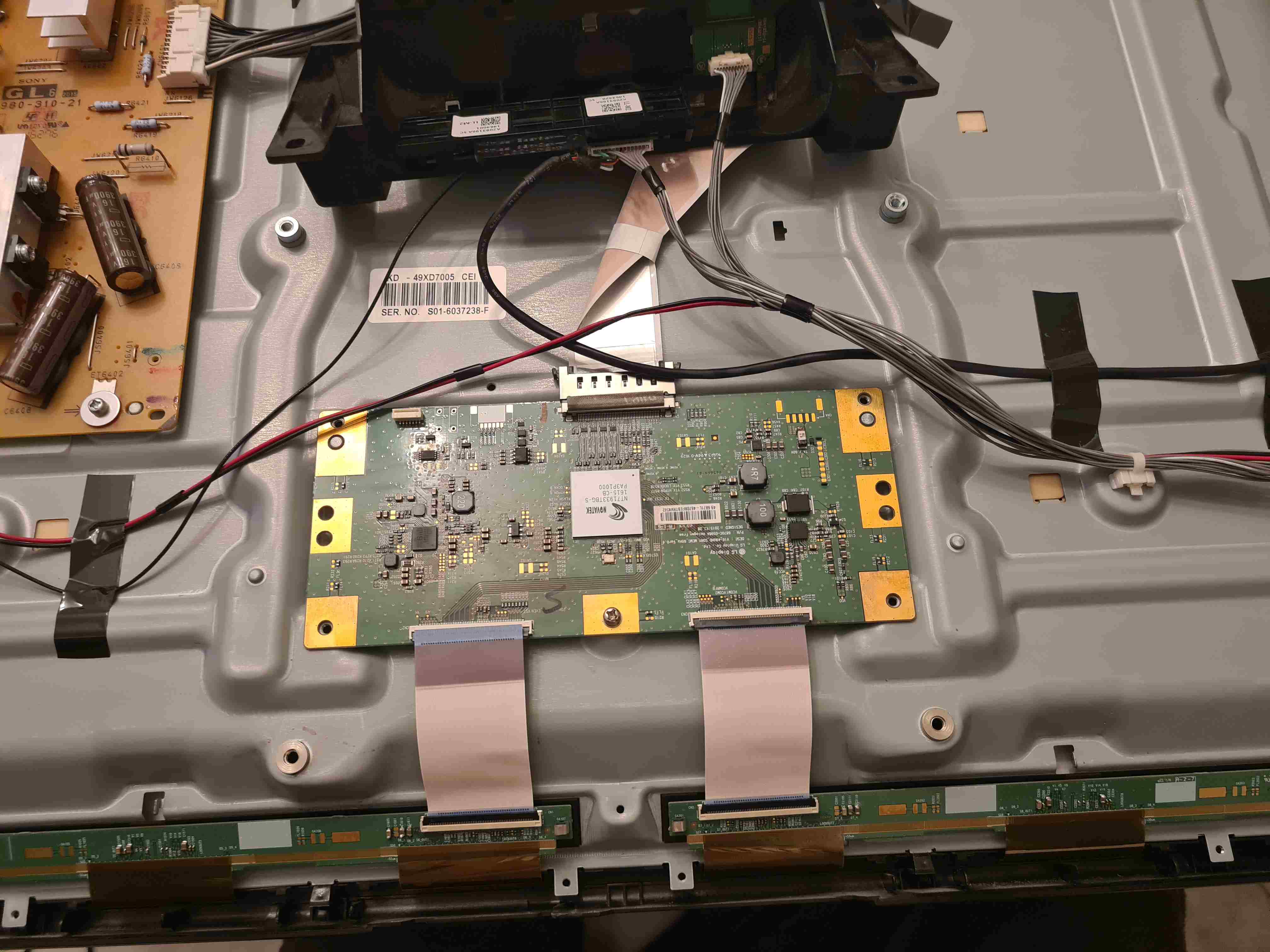

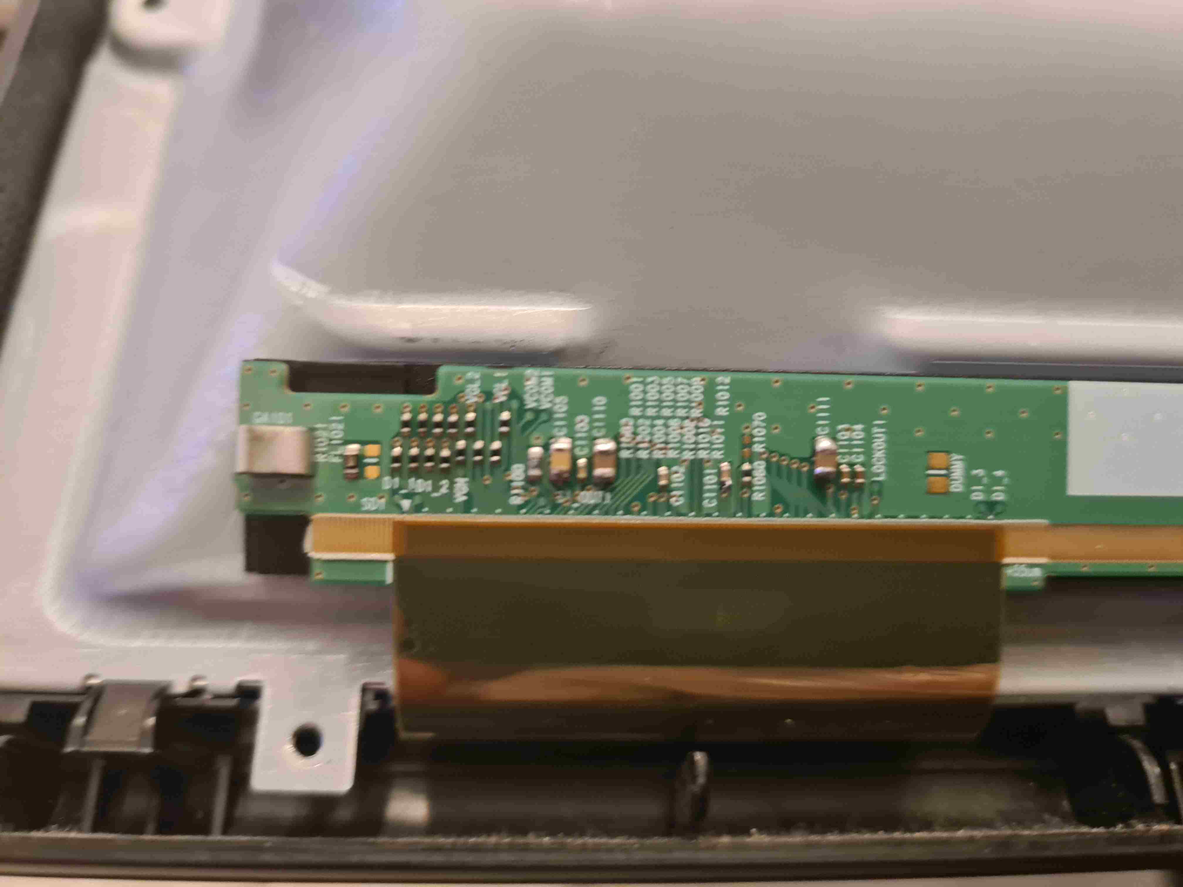

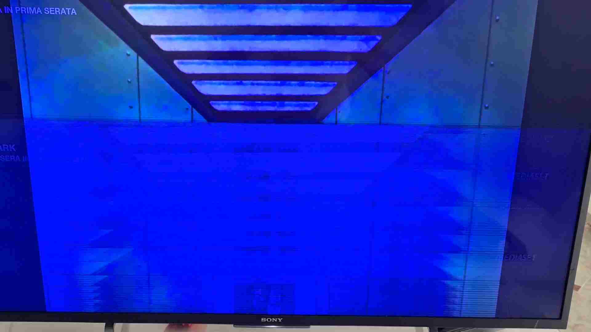

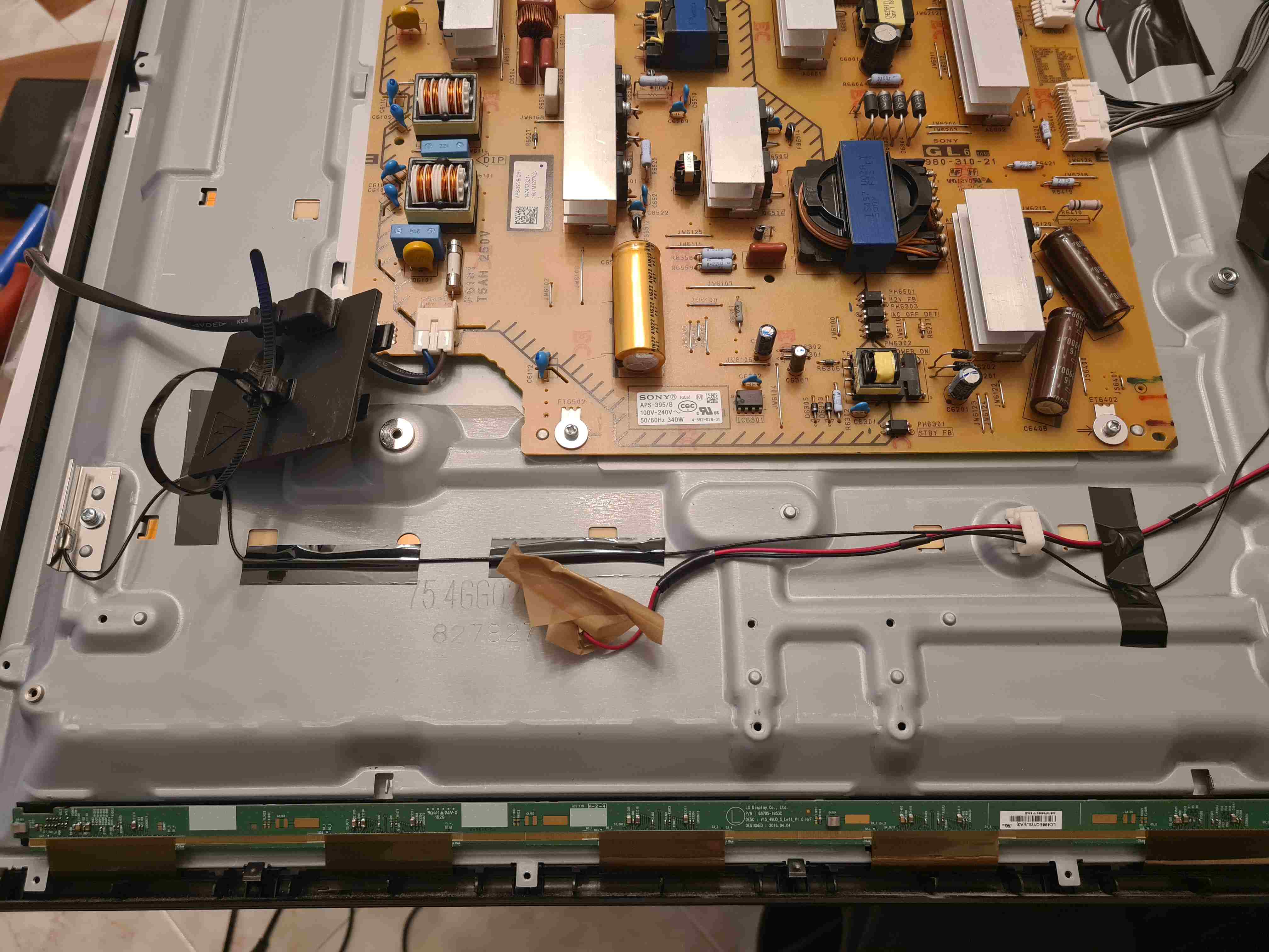

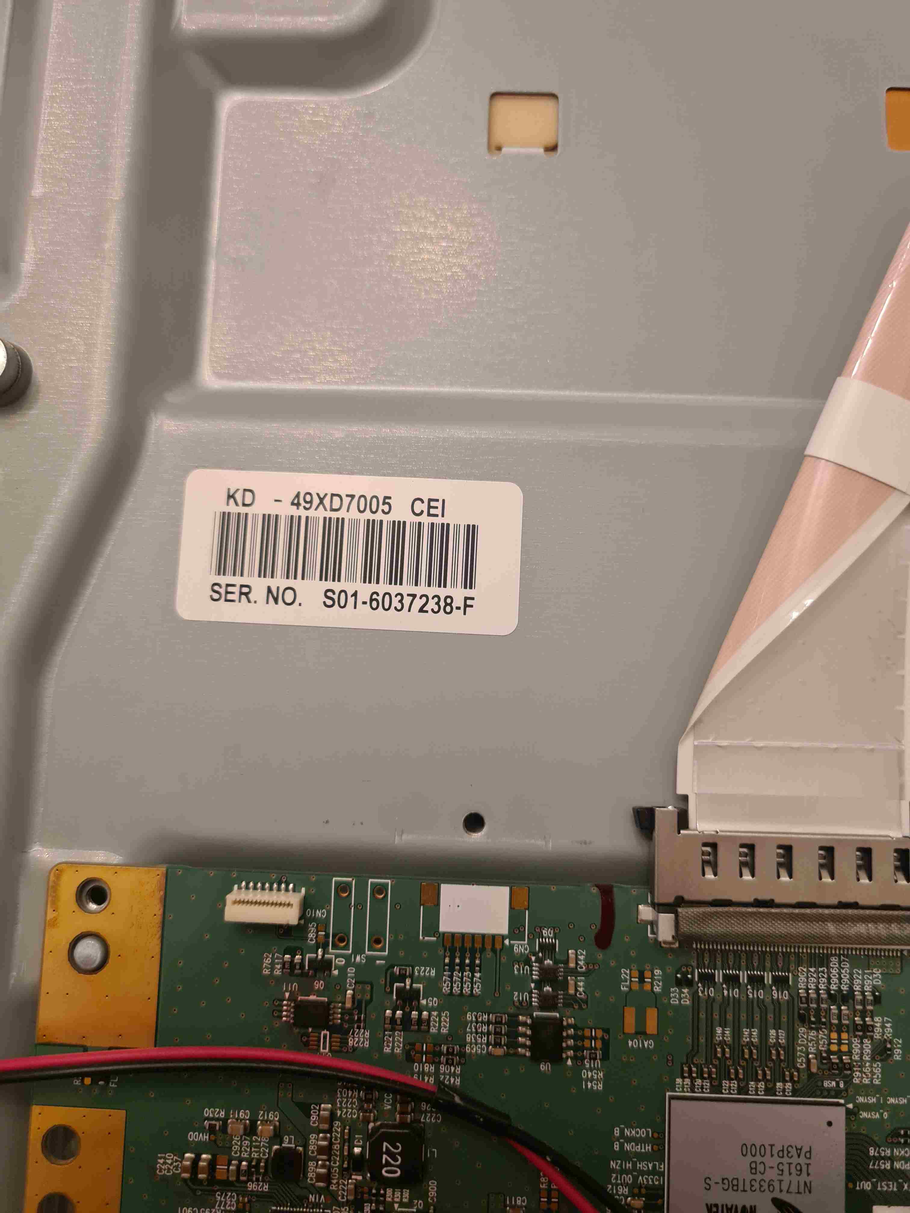

Lavastoviglie Rex Electrolux Techna non scalda acqua
Stefano Dalmo ha risposto a bellastoria84 alla discussione in Lavastoviglie
Se è aperta /isolata deve dare O.L come sopra . se da 0 significa che il circuito è chiuso .Corto . se da un valore resistivo Fino a 27 ohm è buona . Se misuri sui terminali della resistenza direttamente , non sui faston del connettore puoi vedere se è saltato il termico interno -
Nuovo impianto prima casa no gas
Alessio Menditto ha risposto a Geogeo alla discussione in Progettazione impianti elettrici civili e terziario
Marco ripeto: qui non si giustifica il fai da te, ma se tu mi trovi un equivalente della legge Fgas per queste cose, in modo che si possa dire che non si deve dare consigli a chi ci chiede, volentieri lo faccio come l’ho SEMPRE fatto a chi ha detto “non ho le qualifiche ma sto riparando un frigo da solo”. Peró ti devi mettere anche nei panni dei Moderatori, perché bloccare una discussione non è mai una decisione facile, come dicevano i latini “est modus in rebus “. -
Salve a tutti ho un Sony Bravia Kd-49xd7005 con il seguente problema lo schermo si vede doppio ,vi allego il foto perchè il video non si puo' caricare ho fatto diverse prove senza esito positivo, facendo reflow sul chip della t-con e sul processore.Ho scoperto che scalda molto nella parte sinistra del panello, i componenti smd non riesco a capire se sono diodi smd o condensatori o altro.La zona doove si scalda molto è nella foto nr.4.Per qualsiasi consiglio vi ringrazio in anticipo.
Stefano Dalmo ha iniziato a seguire Scheda lavastoviglie 30411361 Wega White
Scheda lavastoviglie 30411361 Wega White
Stefano Dalmo ha risposto a irongamer1984 alla discussione in Lavastoviglie
Quella di sopra è una resistenza fusibile di pochi ohm . Può variare da 10 a 100 , quella di sotto più vicina all’oscillatore è una induttanza . il cip va sostituito insieme ad entrambe i due componenti .se non ricordo male la resistenza è da 47 ohm e l’induttanza da 470 uH -
Nuovo impianto prima casa no gas
Maurizio Colombi ha risposto a Geogeo alla discussione in Progettazione impianti elettrici civili e terziario
Che sia legale non ci giurerei, anzi, non vorrei essere immischiato in assurdità del genere. Ma esiste. Del resto, in tutti questi anni, non mi è mai capitato che mi venisse contestata una dichiarazione, che mi venisse richiesta copia della dichiarazione per un aumento di potenza, che venisse controllata una dichiarazione per il rilascio della fine lavori o dell'abitabilità e che mi venisse controllato l'operato da parte di operatori terzi. - Oggi
Scheda lavastoviglie 30411361 Wega White
Dumah Brazorf ha risposto a irongamer1984 alla discussione in Lavastoviglie
Quella in basso sembra un'induttanza. Potresti cercare il datasheet dell'LNK e vedere che valori usano nei loro esempi. -
Angelo Poma ha aderito alla comunità
Save io ho una scheda con le resistenze bruciate che non riesco a vedere i colori, nella foto in allegato meto una foto di una simile, pero non capisco i valori dalla foto, se mi potete aiutare lo gradirei, poi il fatto che sono bruciate tutte due devo controllare pure il LNK305GN, i diodi sono tutti aposto
https://www.siemens.com/it-it/products/logo/ anche io lo avevo visto il primo aprile pensando la tua stessa cosa 😀 però esiste davvero, me ne ha parlato anche un rappresentante. Finalmente hanno aggiunto i float e dovrebbe avere più memoria
io ad oggi sono a 320kWh con esposizione sud, però sono in nord italia e qui ci sono stati solo due giorni brutti e 4/5 così così. giusto per fare eventuali proporzioni: GEN 104 FEB 152 MAR 270 L'ideale sarebbe confrontarlo con impianti nella stessa zona, anche con differenti potenze (basta fare la proporzione) perchè che incide molto sono le condizioni meteo
piergius ha iniziato a seguire scheda stufa a pellet in corto causa sbalzo di tensione e adattatore di corrente con protezione da sovratensione
adattatore di corrente con protezione da sovratensione
piergius ha risposto a sergio1289 alla discussione in Interruttori differenziali, magnetici e termici
Magari, per poter dare un parere oggettivo, fai sapere : Che Sigle hanno i 3 Varistori ? - Ciao ! -
Lavastoviglie Rex Electrolux Techna non scalda acqua
bellastoria84 ha risposto a bellastoria84 alla discussione in Lavastoviglie
La foto senza le mani mostra il circuito aperto della resistenza. A controprova anche se metto nei contattti la funzione continuità del multi metro non bippa. Ho smontato la resistenza e testato i due contatti. Non. Dovrebbe esserci continuità? -
Nuovo impianto prima casa no gas
Marco Fornaciari ha risposto a Geogeo alla discussione in Progettazione impianti elettrici civili e terziario
Direi che questa discussione stia andando nella direzione sbagliata: giustificare tutti i fai da te e il raggiro delle norme. Non mi pare sia lo scopo di questo forum. Poi se un professionista insegna ai clienti come fare senza di lui, a beh allora. -
I moduli di espansione attuali della serie 8 non sono compatibili con i LOGO delle versioni precedenti. Forse pui trovare qualcosa di usato in giro
adattatore di corrente con protezione da sovratensione
Marco Fornaciari ha risposto a sergio1289 alla discussione in Interruttori differenziali, magnetici e termici
Le sovratensioni possono avere le più disparate origini, a cominciare da quelle atmosferiche, e non è detto ci siano fulmini. Poi bisogna sempre vedere cosa c'è attorno all'edificio dove è presente un impianto elettrico. Bastano meno di 10 V in più. dipende dalla singola apparecchiatura e dal momento in cui avviene. Ma non basta la tensione, dipende anche dalla forma d'onda e dalla frequenza di tale sovratensione, e se è corrente continua i danni sono garantiti. Il valore di tolleranza del +/- 10% è considarato nelle condizioni ottimali e quando il funzionamento è a regime, nei momenti di messa in tensione e spegnimento di una apparecchiatura le cose sono diverse (seppur ben note) e non c'è nessuna regola fissa. Si per il tutto fumo, con tensione superiore a 253 V, cioè +10% di tolleranza, se le apparecchiature subiscono danni hanno ragione loro; però diverse apparecchiautre subiscono danni anche quando la tensione scende oltre -10%. In questi ultimi 10/15 anni poi cè un problema in più: il fotovoltaico. Nonostante gli inverter siano a norme non c'è nessuna garanzia che durante il funzionamento N inverter sulla stessa rete BT locale non sparino in rete della schifezza, bastano 100 mS. Qui, sorvolando sulle questioni elettrotecniche, si entra in una problematica ben nota a Enel e fratelli, ma di fatto non c'è nessuna soluzione che elimini il problema, ovvero c'è = eliminare il FV monofase e trifase in BT se il produttore non può autoconsumarlo tutto al momento della produzione (anche l'accumulo sulle batterie crea problemi). Qualcuno dirà: ci sono i filtri, si è vero, ma anche quelle sono apparecchiature che hanno i loro range di funzionamento, e poi si guastano o starano anche loro. In ultimo, ma che in tanti sottovalutano, le sovratensione possono entrare anche dalla terra, anzi, e qui l'unica soluzione è la corretta costruzione della rete di terra di ogni edificio: fondamentali sono il percorso dei conduttori e il loro collegamento al posto giusto. Fare il cablaggio della rete di terra per avere l'equipotenziale o per proteggersi dalla perdita di isolaento delle singole apparecchiature è diverso da fare il collegamento per proteggersi dalle sovratensioni. Ma spesso i danni ci sono ugualmente. -
Lavastoviglie Rex Electrolux Techna non scalda acqua
Stefano Dalmo ha risposto a bellastoria84 alla discussione in Lavastoviglie
Scusa , ma il tester prima di misurare cosa riporta . non dovrebbe esserci O L A display per circuito aperto ? 0 è per corto o circuito chiuso . -
scheda stufa a pellet in corto causa sbalzo di tensione
piergius ha risposto a sergio1289 alla discussione in Elettronica generica
Se per Corto Circuito o per Sovraccarico, a 230V / 88 Ohm = 2,6A il Fusibile da 0,5A fa il suo lavoro . . ... che⚠️ i Progettisti hanno dimensionato solo per sopportare i Picchi Transitori di Extratensione Fase - Neutro ☹️ . Ma in caso di Sovratensioni ⚡ causate da interruzione del Neutro a monte😢 , come in Oggetto, si è dovuto " Sacrificare🔥 per la Patria" ! - Dagli anni '80 fino ad oggi, ho trovato guasti decine di volte Varistori siglati S [07÷10] K 275 ; li sostituisco sempre con : S 20 K 275 Stessa Tensione, ma rispettivamente 8÷4 volte più potenti . In occasione di interventi successivi hanno fatto saltare il Fusibile senza guastarsi . Decisamente un ottimo Passo Avanti per la rapidità di rimessa in Servizio 😃 ! - Buona giornata ! -
Sony kv-m1430A , telaio BE-2A , lo schema se è rimasto attivo il link mi sembra che l'ho messo nel primo messaggio con un link di Google drive
robrtw ha iniziato a seguire Sostituire Bitron MV1000 con citofono solo audio
Sostituire Bitron MV1000 con citofono solo audio
robrtw ha inserito una discussione in Citofoni, videocitofoni e intercomunicanti
Buongiorno, vorrei sostituire questo videocitofono Bitron Video e mettere un citofono solo audio più moderno esteticamente. L’impianto ha una chiamata da 2 posti esterni diversi con suoneria differente e l’apertura di 2 cancelli diversi. La parte video non funziona all’intero condominio. allego foto dei collegamenti al video citofono. Grazie mille in anticipo -
Nuovo impianto prima casa no gas
Simone Baldini ha risposto a Geogeo alla discussione in Progettazione impianti elettrici civili e terziario
Ma scusa, visto che comunque c'è uno che ti firmerà il lavoro e visto che non lo hai ancora realizzato, chi meglio di lui chiedergli come realizzarlo. Gli pagherai un paio d'ore di lavoro ma alla fine non dovrai modificarlo per eventuali errori. Poi noi possiamo darti le nostre idee e consigli ma se alla fine firma un altro ha poco senso. -
Nuovo impianto prima casa no gas
mrgianfranco ha risposto a Geogeo alla discussione in Progettazione impianti elettrici civili e terziario
Quindi è legale, stiamo affermando questo? -
robrtw ha aderito alla comunità
Tv Qbell 32" manca retroilluminazione
mario57 ha risposto a mario57 alla discussione in Altre marche TV
Non si accende ne con 22k tra pin 1 e massa ne con pin 4 a massa. il 6 è gia collegato a massa. Alimentatore FSP212-3F02 co uscite +5, +12, +24 tutte presenti -
Produzione max. Impianto 3 Kw
Simone Baldini ha risposto a baranello alla discussione in Fotovoltaico
Infatti, verifica la produzione giornaliera di kWh, e confrontala con dei simulatori on line inserendo i dati della tua zona e del tuo impianto. La potenza di picco è un valore che potresti raggiungere nelle condizioni ottimali, io per esempio non l'ho mai ragginta in 15 anni di vita dell'impianto, ma la produzione è in linea con la potenza installata. -
franckor ha aderito alla comunità
Nuovo impianto prima casa no gas
Marco Fornaciari ha risposto a Geogeo alla discussione in Progettazione impianti elettrici civili e terziario
Mi sa tanto che non sia sia capito il senso delle mie affermazioni. Il significato generale è: non ci si improvvisa professionisti di un mestiere che si impara in anni, cioè tutti i giorni, se bastasse avere la volontà e saper muovere le mani tutti potremmo andare sulla luna o fare il cardiochirurgo. Poi sulle dichiarazioni fatte da km, e altre amenità simili, riporto dquello che ho scritto in altro post alcuni giorni fa "Ho mantenuto la ditta per 40 anni a rimediare a questi problemi e prima preso lo stipendio per 10, meglio che con gli impianti nuovi." -
Wahyu Aji ha aderito alla comunità
infatti, se dicesse quanti kWh al giorno fa in una giornata bella sarebbe meglio. meglio ancora se dice i kWh fatti nei mesi che ha lavorato.
