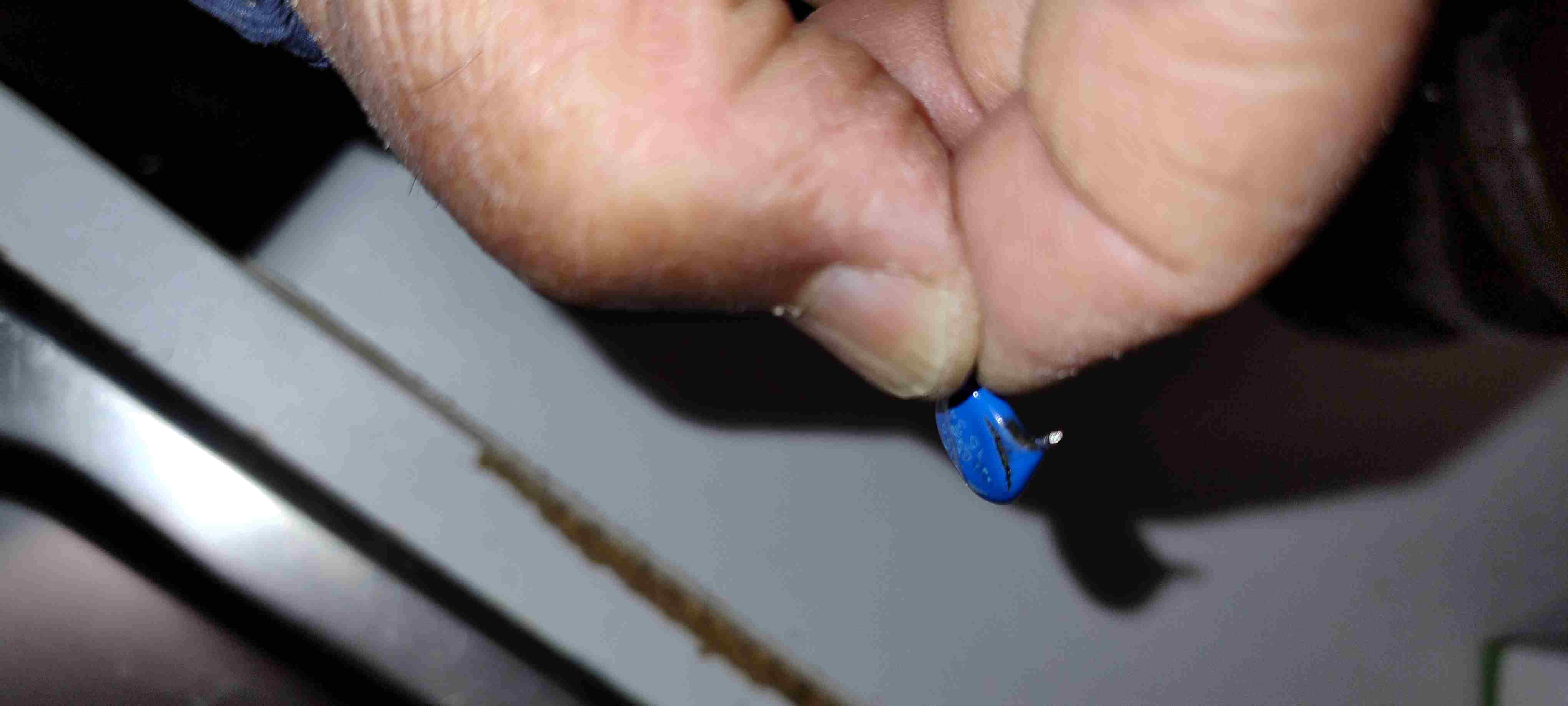

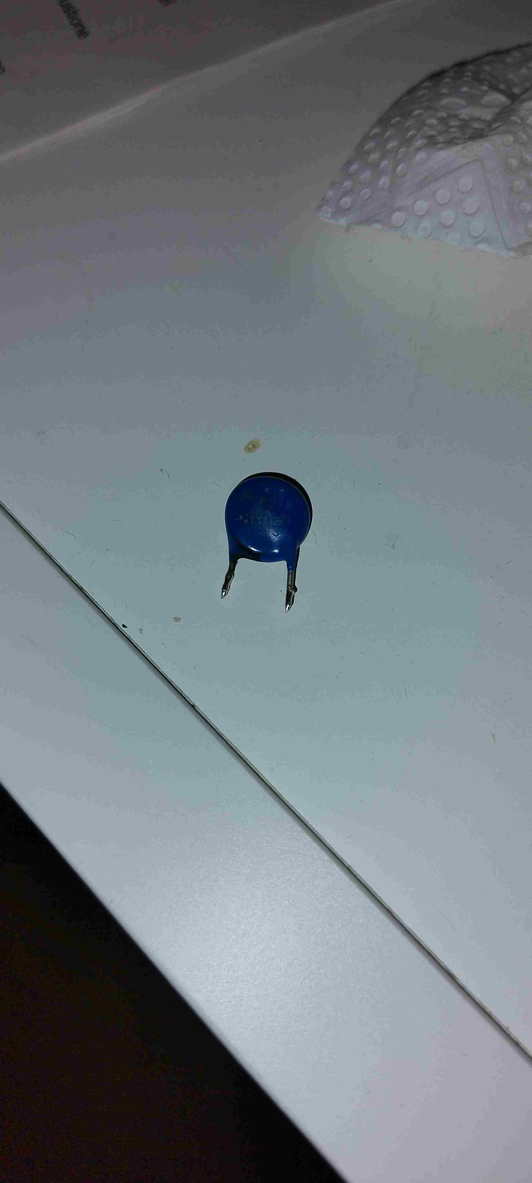

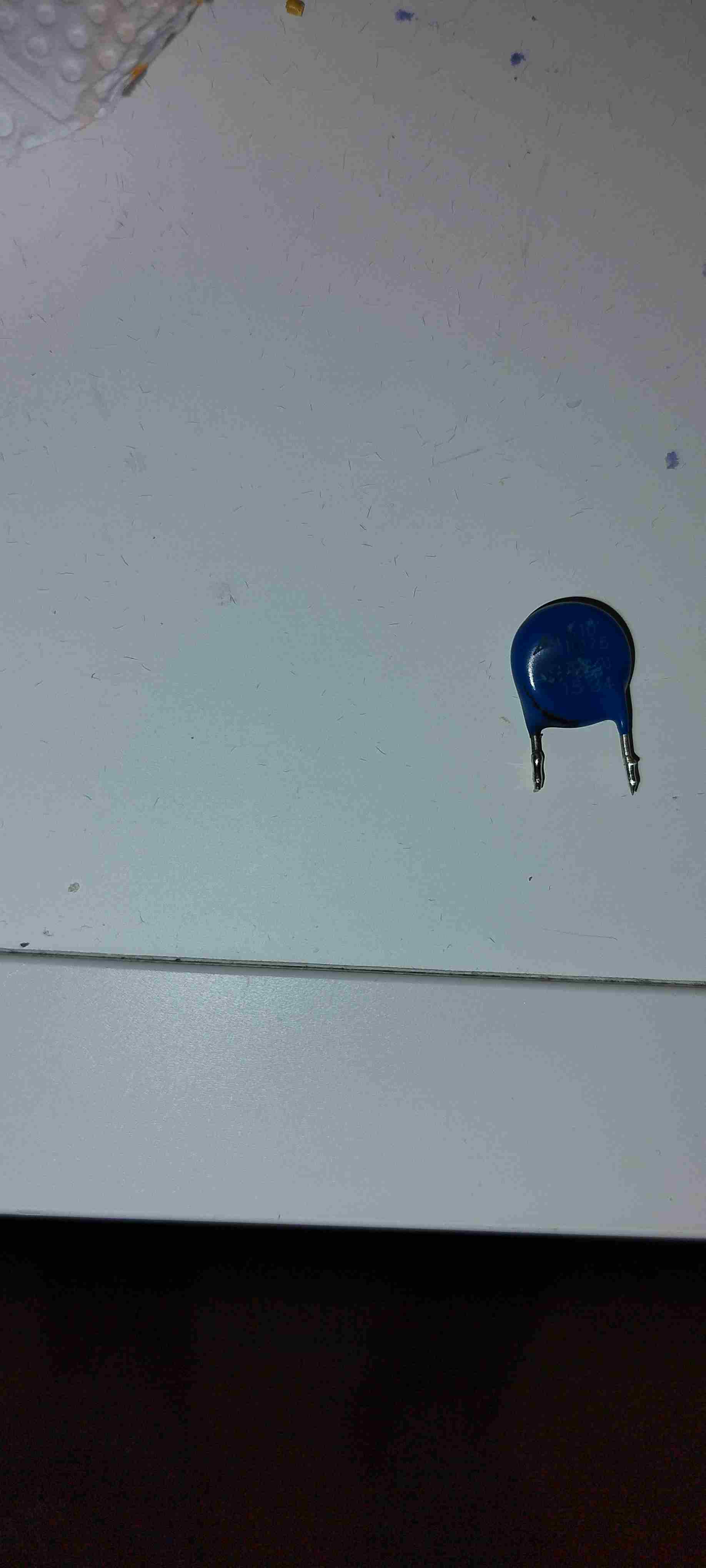

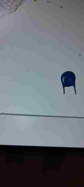

sergio1289 Inserito: 28 marzo Segnala Inserito: 28 marzo (modificato) salve a tutti . come da titolo causa sbalzo di tensione mi è andata in corto la scheda della stufa a pellet . al momento del fatto io ero a lavoro e la stufa era spenta ma con il display acceso in standby. lo sbalzo di tensione e stato provocato da operai Enel che stavano armeggiando nella linea senza preavviso , e ora mi trovo con la scheda in corto. dando un occhiata alla scheda mi accorgo che il primo fusibile da 500mA è esploso, il secondo da 6,3 A è ancora buono. provo a sostituire il fusibile esploso con un altro dello stesso amperaggio, ma questo salta facendo una fiammata. visionando la scheda non si vede nessun componente esploso solo una zona annerita tra NTC ,RV, RV 1 , e condensatore C 56. secondo voi quale componente potrebbe essere in avaria? p.s sarà per caso saltato solo il varistore? perché adesso ho notato una leggera filatura nel fianco del disco ,ora lo smonto e vediamo se ciò visto bene. Modificato: 28 marzo da sergio1289
ALLUMY Inserita: 28 marzo Segnala Inserita: 28 marzo 44 minuti fa, sergio1289 ha scritto: vediamo se ciò visto bene. Sì, ciai visto bene 😁
Stefano Dalmo Inserita: 28 marzo Segnala Inserita: 28 marzo Potrebbe essere solo lui . vedi se è in corto .
sergio1289 Inserita: 28 marzo Autore Segnala Inserita: 28 marzo (modificato) no non è in corto ,misura 88,2 ohm ma si vede una crepa . secondo voi potrebbe essere solo questo il problema del corto o c'è dell'altro? Modificato: 28 marzo da sergio1289
ALLUMY Inserita: 28 marzo Segnala Inserita: 28 marzo (modificato) C'è da sperare che sia solo lui, se la sovratensione è stata abbastanza veloce e non troppo elevata da non friggere qualcos'altro. Controlla se c'è il corto in ingresso all' alimentatore, dopo aver staccato quel varistore. Se ti sembra che non ci sia, prova a riaccendere il tutto, magari col metodo della lampada. Se tutto va bene infine ricordati che va messo un varistore nuovo. Modificato: 28 marzo da ALLUMY
NovellinoXX Inserita: 29 marzo Segnala Inserita: 29 marzo (modificato) 8 ore fa, sergio1289 ha scritto: no non è in corto ,misura 88,2 ohm ma si vede una crepa Non è un corto nel senso stretto del termine ma per una VDR è come se fosse in corto perchè alla bassa tensione di un tester deve avere resistenza infinita e incominciare a condurre con tensione maggiore di quella nominale. Comunque, visto che la VDR non si è "aperta" completamente ed è rimasta, dopo lo sbalzo di tensione, con una resistenza residua "finita" è probabile che abbia fatto il suo dovere e non ci siano altri danni sulla scheda, ma, per sicurezza, fai comunque la prova con la lampada come ha scritto Allumy. Pulisci e rimuovi la "sfiammatura" lasciata sul PCB Modificato: 29 marzo da NovellinoXX
sergio1289 Inserita: 29 marzo Autore Segnala Inserita: 29 marzo (modificato) all'ingresso alimentatore ho controllato il ponte raddrizzatore e non ho trovato corto , poi cosa altro posso controllare oltre al ponte raddrizzatore? ho misurato la catena dei varistore in kohm alcuni mi segnano intorno ai 138 kohm, altri niente, l'ultimo evidenziato in colore rosa nello schema mi dà in corto . dimenticavo la prova lampada con che wataggio lampadina è preferibile farlo? Modificato: 29 marzo da sergio1289 aggiunta
ALLUMY Inserita: 29 marzo Segnala Inserita: 29 marzo (modificato) 24 minuti fa, sergio1289 ha scritto: l'ultimo evidenziato in colore rosa nello schema mi dà in corto . Quello è un altro varistore. Però hai scollegato la scheda da tutto il resto? sennò hai falsi riscontri. 24 minuti fa, sergio1289 ha scritto: prova lampada con che potenza la lampadina è preferibile farlo? Penso che una lampada a incandescenza da 60W sia più che sufficiente. Modificato: 29 marzo da ALLUMY
sergio1289 Inserita: 29 marzo Autore Segnala Inserita: 29 marzo no non ho scollegato la scheda .ma anche scollegando la scheda da tutti i connettori, non mi darebbe misure falsare ugualmente con tutti quei componenti in giro? comunque quel varistore evidenziato va a un relè e mi segna un corto netto, mentre l'altro vicino sia a questo che al relè non mi segna niente.
Dumah Brazorf Inserita: 29 marzo Segnala Inserita: 29 marzo (modificato) La bobina del relè è un filo avvolto, un corto netto se misuri. Una valvola motorizzata a 3 vie può avere uno o più relè internamente. Devi però essere sicuro di come sono collegati i componenti. Modificato: 29 marzo da Dumah Brazorf
ALLUMY Inserita: 29 marzo Segnala Inserita: 29 marzo 2 ore fa, sergio1289 ha scritto: anche scollegando la scheda da tutti i connettori, non mi darebbe misure falsare ugualmente con tutti quei componenti in giro? Sicuramente... ma almeno hai meno elementi che potrebbero darti ulteriori risultati fasulli. Io non so cosa c'è dopo a quel varistore. La miglior cosa è ovviamente scollegare lui e poi rimisurarlo. E' sufficiente staccare un terminale.
sergio1289 Inserita: 29 marzo Autore Segnala Inserita: 29 marzo riprendo al volo l'ultimo post di ALLUMY, perché mi anno detto in un forum di stufe a pellet che la sovratensioni potrebbe mandare in corto non solo la scheda,ma anche gli utilizzatori esterni della stufa tipo ventola , candeletta, circolatore, motorino pellet è possibile che sia così?
ALLUMY Inserita: 29 marzo Segnala Inserita: 29 marzo 2 ore fa, sergio1289 ha scritto: è possibile che sia così? Si, infatti va verificato anche tutto il resto, non solo la scheda. Se ci dici la marca e il modello della stufa, forse qualcuno più esperto potrà aiutarti.
Stefano Dalmo Inserita: 29 marzo Segnala Inserita: 29 marzo Basta alimentare la scheda senza le periferiche e già si fa un grande passo avanti
sergio1289 Inserita: 29 marzo Autore Segnala Inserita: 29 marzo (modificato) aggiornamento ho scollegato la scheda per lavorare al meglio , e anche così quel varistore mi dà un corto netto, ma credo come ha detto in un post precedente se non ricordo male Brazorf che sia dovuto da gli avvolgimenti del relè. 58 minuti fa, ALLUMY ha scritto: Si, infatti va verificato anche tutto il resto, non solo la scheda. Se ci dici la marca e il modello della stufa, forse qualcuno più esperto potrà aiutarti. quindi se è così la questione si complica. Termorossi Pidra 13 kW Idro. 48 minuti fa, Stefano Dalmo ha scritto: Basta alimentare la scheda senza le periferiche e già si fa un grande passo avanti quindi potrei provare ad alimentare la scheda senza il varistore scoppiato, e fare la prova lampada collegandola al posto del fusibile giusto? Modificato: 29 marzo da sergio1289
ALLUMY Inserita: 29 marzo Segnala Inserita: 29 marzo (modificato) (sovrapposti) chiedevo a Stefano: secondo te ad accendere una stufa del genere con tutto collegato, può farcela con in serie una lampada di soli 60w? Modificato: 29 marzo da ALLUMY
Stefano Dalmo Inserita: 29 marzo Segnala Inserita: 29 marzo 15 minuti fa, sergio1289 ha scritto: quindi potrei provare ad alimentare la scheda senza il varistore scoppiato, e fare la prova lampada collegandola al posto del fusibile giusto? Credo sia la cosa migliore da fare .
Stefano Dalmo Inserita: 29 marzo Segnala Inserita: 29 marzo 1 ora fa, ALLUMY ha scritto: (sovrapposti) chiedevo a Stefano: secondo te ad accendere una stufa del genere con tutto collegato, può farcela con in serie una lampada di soli 60w? Sono pochi , per un circuito che arriva ad assorbire 5 A visto il fusibile da 6 presente . , ma visto che questo non è saltato , dubito che ci sia qualche periferica in corto , oltretutto stava in stand by . magari lascia collegato solo il display , oppure tutto , ma senza avviarla . La prova in stand by , come l’aveva lasciata .
sergio1289 Inserita: 29 marzo Autore Segnala Inserita: 29 marzo intanto ringrazio tutti per l'aiuto che mi state dando, domani provo a fare la prova lampada credo di avere solo una lampadina da 100w credo dovrebbe andare bene ugualmente!? nel forum di stufe a pellet mi avevano consigliato come prima cosa di fare la prova di staccare uno per volta gli utilizzatori esterni, senza fare la prova lampada, ma facendo scorta di fusibili, se alla fine non salta per esclusione si scopre l'utilizzatore in corto. alla fine questa prova non lo fatta perché ero un po' scettico,e ho deciso di visionare la scheda trovando il varistore colpevole. ora spero che il colpevole sia solo il varistore della scheda, se no la riparazione si fa' più lunga è complicata, dovrei andare a esclusione scollegando gli utilizzatori sperando che non sia qualcuno di l'oro a difettare.
Stefano Dalmo Inserita: 30 marzo Segnala Inserita: 30 marzo Facci sapere qualcosa di concreto , altrimenti parliamo soltanto di aria. stiamo in attesa .
Dumah Brazorf Inserita: 30 marzo Segnala Inserita: 30 marzo (modificato) 15 hours ago, sergio1289 said: come ha detto in un post precedente se non ricordo male Brazorf che sia dovuto da gli avvolgimenti del relè. io ho indicato una possibilità per via del carico collegato (valvola motorizzata), tu lo devi verificare. il fatto che segni corto anche col carico scollegato non va a suo favore, e se risulta danneggiato allora dovrai controllare anche la valvola. Modificato: 30 marzo da Dumah Brazorf
sergio1289 Inserita: 30 marzo Autore Segnala Inserita: 30 marzo 52 minuti fa, Stefano Dalmo ha scritto: Facci sapere qualcosa di concreto , altrimenti parliamo soltanto di aria. stiamo in attesa . si certo stasera faccio la prova lampada e vi faccio sapere come si comporta. ultimi due chiarimenti, il fusibile originale che è esploso era siglato FF dovrebbe essere ultrarapido, mentre quello che avevo io a disposizione e si è bruciato era siglato F rapido. secondo voi dovrei mettere per forza un fusibile originale siglato FF ultraveloce, oppure va bene anche un rapido F? il varistore esploso è siglato S 10 K 275 15 34 dovrei metterlo uguale o basta solo che abbia riportato la sigla S 10 K 275 . 54 minuti fa, Dumah Brazorf ha scritto: io ho indicato una possibilità per via del carico collegato (valvola motorizzata), tu lo devi verificare. il fatto che segni corto anche col carico scollegato non va a suo favore, e se risulta danneggiato allora dovrai controllare anche la valvola. ok dopo controllo grazie.
sergio1289 Inserita: 30 marzo Autore Segnala Inserita: 30 marzo (modificato) aggiornamento la prova lampada con lampadina 100 w dovrebbe aver dato esito positivo non si e accesa per niente neanche un lampo , sbaglio o almeno un lampo lo doveva fare all'accensione?quindi deduco che il corto nella scheda non c'è più. controllato anche il varistore che mi dava corto netto sollevando un piedino e ok. premetto che la prova lampada lo fatta senza varistore nella scheda Modificato: 30 marzo da sergio1289
Stefano Dalmo Inserita: 30 marzo Segnala Inserita: 30 marzo E la vuoi collegare questa scheda , ci stai facendo soffrire !
sergio1289 Inserita: 30 marzo Autore Segnala Inserita: 30 marzo si magari, non ho né varistore né fusibile a disposizione
