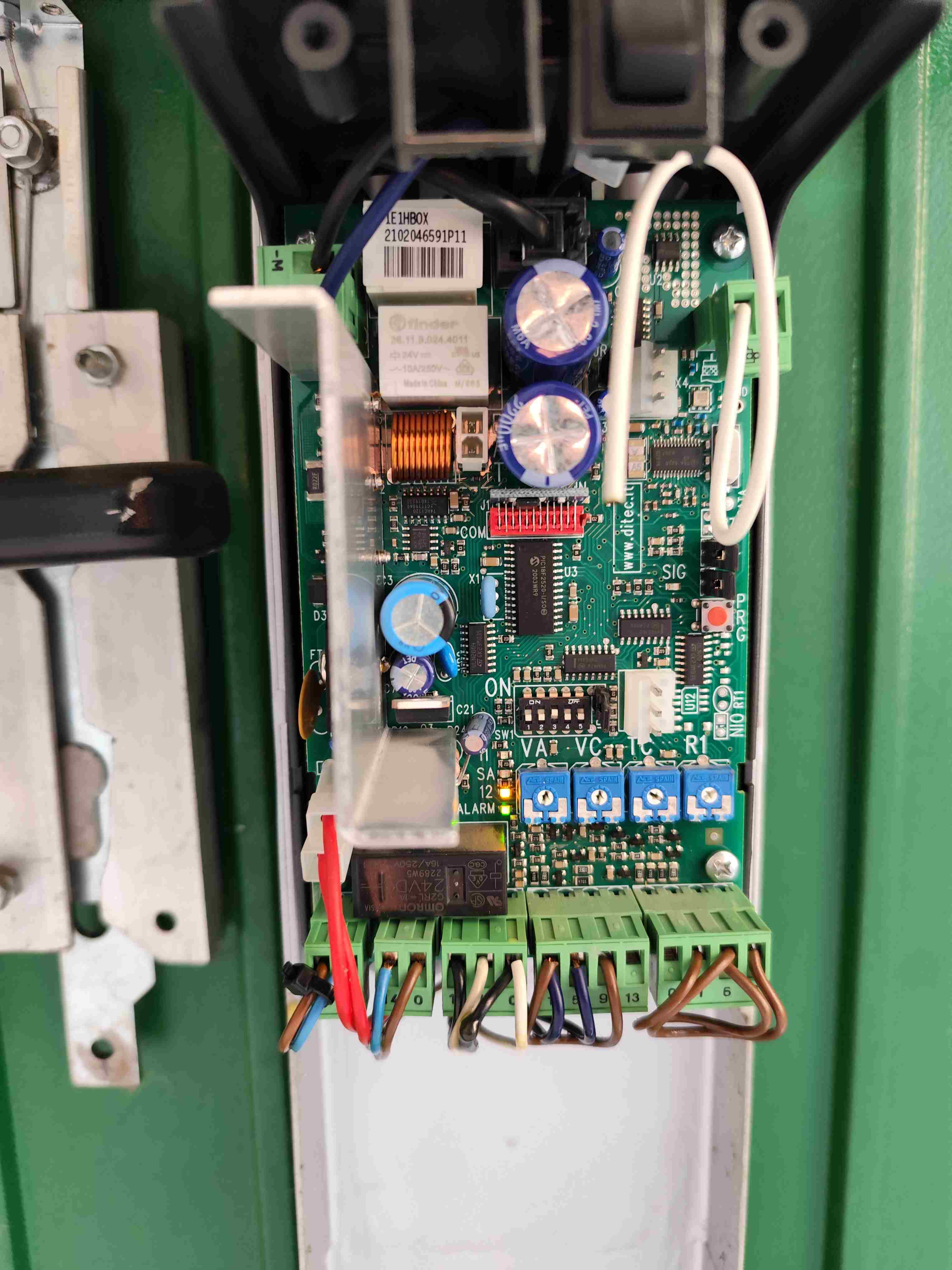

  1. Nell'ultima ora
  2. Giggi23
    Basculante che si chiude da sola
    Buonasera, qualcuno mi puo' aiutare, ho la basculante del box con motore Ditec BOX3EH e quadro elettonico E1HBOX che dopo l'apertura, si chiude da sola dopo 120 secondi, ho già controllato il trimmer TC ed è tutto chiuso (disabilitato), leggendo il manuale tecnico, le impostazione dei DIP switch sembrano giuste, prima di comprare una nuova scheda, chiedo se c'è da verificre altre cose. Ringrazio.
  3. Dumah Brazorf
    Fili ossidati, recupero.
    più che altro come fai a dire questo se il cavo è nel muro? Quanti cm hai spellato e quanti ne puoi spellare?
  4. Oggi
  5. Marco Fornaciari
    Fili ossidati, recupero.
    Prova ad immergre la cordina con in fili ben separati in acido muriatico, e poi pulisci con acqua e uno straccio. Probabilmente devi ripetere l'operazione più volte. Se la crimpi così hai creato una fonte d'incendio. Tra l'altro l'ossido d rame è un semiconduttore.
  6. Ciao a tutti, volevo evidenziare una situazione anomala che mi riguarda.... Sono un Tecnico Antincendio Abilitato (secondo la recente normativa) ma da Siemens non riesco ad ottenere un manuale della loro centrale FC726 Cerberus in quanto non sono loro "Cliente diretto" . Capita anche a Voi ? A me non sembra ne' legale ne' normale che un Produttore non fornisca i manuali di uso e manutenzione di un apparecchiatura (oltretutto a protezione di persone) . Voi avete idee o strade diverse per reperire documentazione ?
  7. pinco2
    Errore F22 su lavatrice Whirlpool TDLR 6252BS
    Non si sono ancora riuscito, ma cercherò di farlo. Percepisco un velato consiglio alla resa 😄, cosa che alla fine farò, anche perché senza lavatrice a casa rischio l'incolumità 😱 . Però, almeno mi arrendo parzialmente soddisfatto: non era un problema da poco e da quanto emerge potrebbe essere un modello uscito un po' sfortunato. Prima di questa avevamo un modello gemello, sempre con motore zen, durata 10 anni, arrivata sfiancata, ma comunque ancora funzionante. L'unico difetto era la corrosione prematura e molto estesa dello sportello, più corrosione fisiologica sui pannelli laterali. Mi sono fatto pochi problemi a riprenderla. Questa peggio fin da subito per corrosione, per tempi e per estensione, non coperta da garanzia anche se nei 2 anni, e questo problema ancora da diagnosticare che non la fa funzionare. Assistenza fuori garanzia che non ritengo commentabile, non solo di Whirlpool ma anche di altri gruppi. Stesso modo di funzionare che ritengo assurdo, sia nei confronti del consumatore, sia per l'ambiente. Ben pagate entrambe, non certo primo prezzo. All'interno, questa odora ancora di nuovo. 😒 Infatti era quella che volevo assaltare. Se non fosse che uno spinotto non è molto d'accordo. Ma è solo questione di tempo. Capisco che devono essere ben saldi per evitare che le vibrazioni di una lavatrice possano staccarli accidentalmente, ma noto che non mi sembrano per nulla fatti per essere smontati. Facili da montare, difficili da smontare, da progetto. Sto vedendo! Come per le lampadine a led: sulla carta indistruttibili, mentre il filamento era fragile, ma si rompe tutto quello che sta intorno. Se fosse la scheda, magari un singolo componente elettronico da cambiare, ho ancora l'illusione di farla ripartire.
  8. piergius
    Temporizzatore PERRY Art. 1051 - R12 bruciata
    Ne riparai uno..., ma 50 anni fa . I ricordi sono vaghi.. Presumibilmente gli Elettrolitici, dal cui valore dipende la Costante di Tempo, ormai saranno a secco ! (ultimamente un Termostato Ambiente che aveva "solo" 30 anni ha ripreso a funzionare, appena sostituito gli Elettrolitici . ) - Nel normale funzionamento detto Resistore limita la Corrente massima allo Spunto iniziale . Ma in caso vi sia qualcosa in Corto, ( forse proprio il Condensatore in serie ) funge da Fusibile . A valle di questo gruppo R-C dovresti avere un Ponte di Diodi ed un Elettrolitico . Non ricordo se vi fosse uno Zener lato Tensione Continua . La Reattanza del Condensatore, intorno 3300 Ohm, limita la Corrente circolante a circa 70 ma ; per le Prove, ⚠️ da effettuare con un unico Pulsante alla volta, potresti mettere temporaneamente una Lampadina ad Incandescenza da 15W / 230V, al posto di R12 . Temo che, se il Relais resta ancora ON, sia in corto il Transistor che lo comanda . - Buona serata !
  9. Vivo in un condominio di villette a schiera e i contatori sono in un armadio in strada dove non c'è la terra. Ho una fornitura monofase da 6 kW che arriva al contatore da linea interrata. Il montante, dal mio contatore al quadro generale di casa, è un FG16OR16 2x16 mm² lungo 100 metri (50 in linea d'aria). Passa attraverso svariati tombini sotto il vialetto di ingresso in comune con i montanti degli altri condomini in un corrugato da 160mm. Subito sotto il contatore ho installato un MTD selettivo Gewiss GW95850. Per adeguarmi alla norma CEI vorrei installare un SPD nel quadro generale in casa. Prima di far fare il lavoro al mio elettricista vorrei chiedere un parere al forum. Ho chiamato Zotup supporto clienti, spiegato la situazione, e mi hanno consigliato questo Zotup 202 220 che, essendo di tipo 2+0 (doppio varistore), deve essere installato a valle di un differenziale selettivo. Il differenziale selettivo a valle c'è (vedi sopra) ma Zotup supporto clienti mi ha fatto notare che è troppo distante ed è come se non ci fosse. È vero? Se si, posso spostare il Gewiss GW95850 nel quadro generale di casa (subito a monte del SPD) e lasciare sotto il contatore solo un MT da 6 kA? Altrimenti se devo per forza avere un MTD sotto il contatore di che tipo deve essere per mantenere la selettività?
  10. Orymec
    Lavastoviglie Bosch SMV25AX00E/66
    Niente alla fine ho portato la lavastoviglie da un tecnico il quale ha sostituito pompa, elettrovalvola, motore ma ha detto che da lo stesso errore è non riesce anche lui a capire cosa possa essere.
  11. Alessio Menditto
    Ariston Hotpoint ltf11m121o errore 1
    Silvio per carità di Dio non quotare ogni volta la risposta che hai avuto prima, l’abbiamo letta tutti. Quota solo se necessario.
  12. Dumah Brazorf
    Fili ossidati, recupero.
    Nope.
  13. Ciccio 27
    Ariston Hotpoint ltf11m121o errore 1
    OT: Infatti io uso la forchetta: ho i tovaglioli di stoffa. Il filtro tende ad intasarsi solo coi residui solidi (il passato di pomodoro non ne ha), ma comunque allo scarico un po' si autopulisce. 😉
  14. Considerate di avere due cordini da 6mmq da anni posati in ambiente umido che attraversano degli scantinati. Devo spellarli e intestare capicorda. Il problema e' duplice: I cavi NON si possono assolutamente sostituire in quanto sono bloccati e il loro sfilamento/sostituzione comporterebbe opere murarie in proprieta' altrui (probabilmente sono stati cementati anni e anni fa). I cavi, data l'umidita sono ossidati al loro interno , cioe' ogni singolo filetto di rame e' nero, per tutta la lunghezza. E' possibile riportare il filo al suo stato originale o quasi con qualche procedimento elettro-chimico oltre che l'abrasione ?? Se un cordino in tali condizioni viene spellato, spazzolato alla buona e crimpato in capicorda/puntalino, la conduzione elettrica e' comunque garantita oppure compromessa dall'ossido ? Quest'ultima e' la mia preoccupazione in quanto dovrebbero portare 20-30A max Grazie.
  15. Buongiorno Roberto, oggi fatto un po di prove approfittando che non piove piu e che è abbastanza asciutto. Ho ricollegato la serratura e come altre volte non da problemi. Tramite il citofono apre tutto ok. Ho lasciato scollegato il pulsante esterno e con l'occasione ho fatto delle prove. Volevo capire se il problema potesse essere causato dal pulsante (Gewiss stagno originale) e quindi ho dato degli impulsi di apertura facendo toccare i fili. Tutto ok Ho fatto questo per capire se era il pulsante che rimaneva incollato ma tenendo i fili uniti la serratura apre ed ovviamente la bobina resta eccitata e non cambia lo stato. Invece il fenomeno che si ripresenta a random sono degli impulsi regolari della 12V (ho simulato la cosa facendo toccare e staccare i fili) che devono per forza provenire dal posto esterno. Ma può un componente elettronico funzionare cosi ? Cosa potrebbe innescare un comportamento simile ? Sono il primo utente Urmet con questo problema ??😲😭 Adesso ho lasciato collegata la serratura senza il pulsante esterno e tutto tace...... Attendo lumi Grazie in anticipo..... Veneziano
  16. Livio Orsini
    Sensori da esterno 180°
    Io ho installato da anni i Bobby Lince, tripla tecnologia. Sono ottimi, dopo oltre 5 anni di esposizione alla luce solare, con temperature estive al di sopra, abbondantemente, di 30°C e minime invernali intorno a -10°C, le lenti di Fresnell sono ancora perfettamente funzionanti senza degrado.
  17. Se vuoi la sicurezza che non ci siano irradiazioni e condduzioni di disturbi devi usare un lineare come questo, ad esempio. Oppure costruirtelo; 12V e 2A sono solo 24W. Praticamente trasformatore da 30VA, ponte, capacità di filtro regolatore LM17812 con transistor buster, e qualche altro componente, più una scatola per fare il contenitore.
  18. reka
    Sensori da esterno 180°
    a me li hanno installati sia in azienda che a casa, non so dirti il modello preciso, comunque non mi danno problemi. come tutti i sensori da esterno vanno valutate bene eventuali interferenze.
  19. Si, l'elettricista viene proprio oggi, cosi proviamo a scambiare i commutatori e vediamo che succede.
  20. ruggyo
    Sensori da esterno 180°
    Ciao per espandere l'impianto a coperura del giardnio rettangolare, stavo cercando sensori volumetrici con apertura a 180° ho trovato la serie Optex WX, qualcuno ha avuto esperienze o conosce qualche altri sensore simile? grazie Ciao
  21. Ciao. alla caldaia devo solo dare l'alimentazione per cui la bobina non è necessaria dai un occhiata a questo schema
  22. Emanuele997
    Lavastoviglie hotpoint Arioston errore
    Aggiornamento. Ho effettuato il lavaggio con acido citrico e poi con una pastiglia per la pulizia della macchina (ricordo che a prescindere dall errore la macchina lavora). Niente da fare. Successivamente Ho smontato la lavastoviglie e ho controllato il pressostato, il tubicino nero era pulito e libero, montato il tubicino soffiando verso dentro, si vedono bollicine all’interno della vasca, soffiando sul pressostato si sente il click. I tubi che portano/scaricano l’acqua sono collegati correttamente senza strozzamenti. Poi ho controllato il galleggiante e ho provato a mandarlo in fine corsa (si sentiva un click mandandolo in fine corsa) e ho notato che con l’errore presente, la lavastoviglie non si è fermata a caricare l’acqua. Può essere sia il flussometro? Ho riavviato la lavastoviglie e appena si è presentato l’errore, ho chiuso l’acqua e non è cambiato nulla é rimasto lo stesso errore e la lavastoviglie continuava a lavorare ma senza più possibilità di pescare acqua. Quindi richiedo, può essere che non sta lavorando bene il flussometro e la macchina non capisce se passa acqua o meno?
  23. Buongiorno Ho un Fritz Box 7590, da qualche tempo non funziona più sulla frequenza 2.4Ghz. gradirei sapere se avete soluzioni ? grazie
  24. ma quello che hai comprato è economico senza certificazioni o serio?
  25. onestly, vista la situazione io sentirei chi ha firmato il progetto e farei fare un sopralluogo per aggiornare un po' le carte e nel caso testare gli automatici. io anche se non obbligato qualche anno fa ho fatto fare testare tutti gli interruttori automatici, le terre e l'isolamento delle linee principali. alla fine costò meno di quanto pensassi e son sicuro di aver tutto a posto sia sulla carta che nella realtà.
  26. A valle sono presenti ulteriori protezioni differenziali? Il valore della resistenza di terra? (o hai la cabina di proprietà?)
  27. jack-vc09
    Trasformatore equivalente
    La situazione si complica..eventualmente seguirò il tuo suggerimento grazie
  1. Carica più attività
