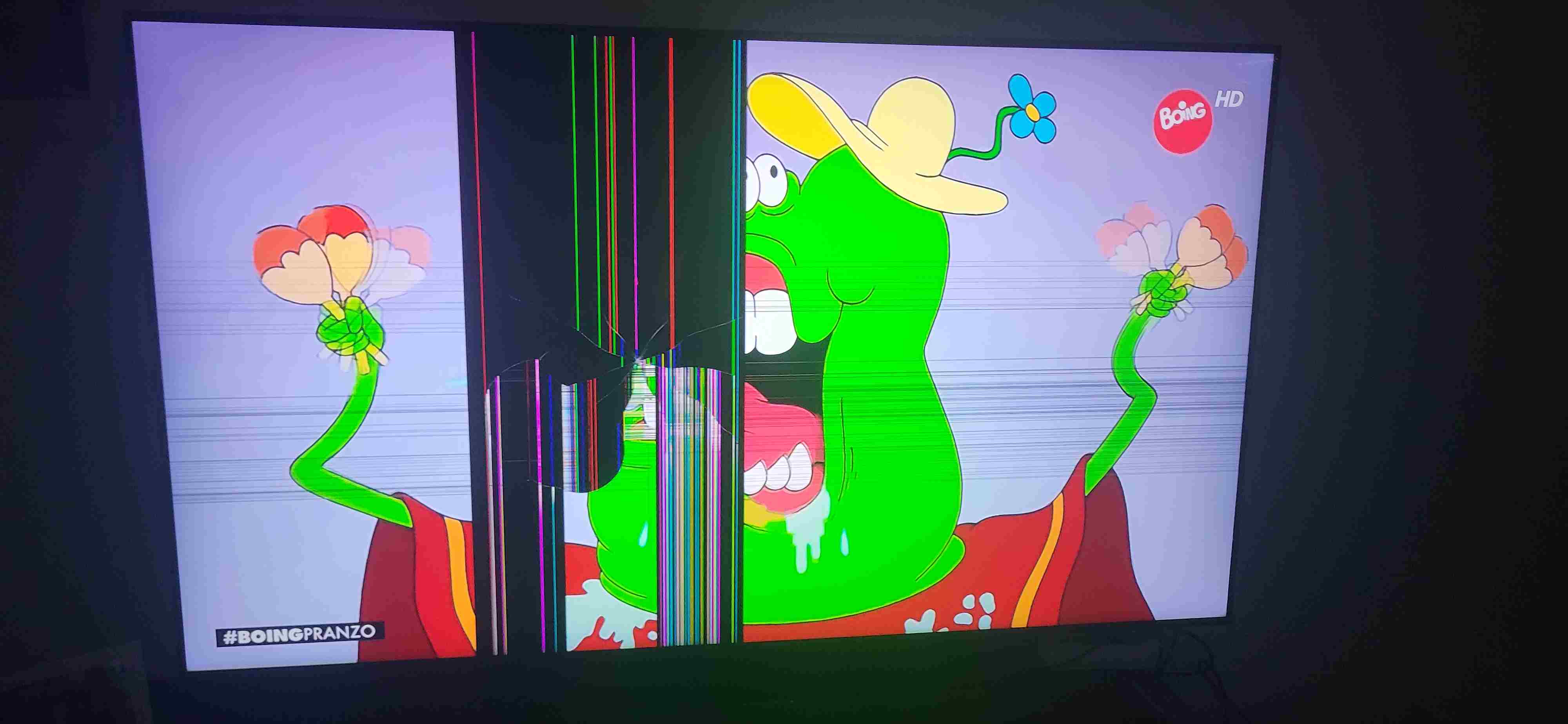

Buongiorno a tutti. Mio figlio ha avuto la felice idea si lanciare un oggetto sullo schermo e ha questo danno, della foto che allego. Ho trovato una promo per una tv qled samsung da 75 a 550 euro. Dite che su questo.vecchio si puo far qualcosa?
Lavatrice Miele W1611 rumori battenti/struscianti
borgo77 ha risposto a Jamie alla discussione in Lavatrici - Asciugabiancheria
causa della rottura della crociera qualsiasi lavatrice tu prenda con le abitudini sbagliate ti durerà poco, sicuramente molto meno di questa Miele Se investi nella riparazione e lavi in modo corretto, hai una macchina robusta e affidabile -
Caldaia junkers ZWR24-2ADE schema elettrico
disne ha risposto a disne alla discussione in Componenti Riscaldamento
Forse mi conviene verificare se arriva tensione ai capi del ventilatore. Il tecnico ha staccato il tubicino collegato al ventilatore e ci ha soffiato dentro, così la caldaia si è avviata -
Caldaia junkers ZWR24-2ADE schema elettrico
giorgio17 ha risposto a disne alla discussione in Componenti Riscaldamento
Controlla anche il pressostato fumi -
Stefano Dalmo ha iniziato a seguire Caldaia junkers ZWR24-2ADE schema elettrico
Caldaia junkers ZWR24-2ADE schema elettrico
Stefano Dalmo ha risposto a disne alla discussione in Componenti Riscaldamento
Segui i cavi del ventilatore fino sul connettore collegato alla scheda , segui le 2 piste che vanno sui componenti elettronici , uno di questi va direttamente su un polo del relè in questione -
Caldaia junkers ZWR24-2ADE schema elettrico
disne ha risposto a disne alla discussione in Componenti Riscaldamento
Grazie per la risposta. Il modello esatto è ZWR24-2ADE 23S0404 -
Acqua mista ad olio per 8315 ppm...
Pappardella ha risposto a Pappardella alla discussione in Pompe (Oleodinamica)
Grazie a tutti delle risposte. La ditta esterna che si occupa della manutenzione aveva notato un colore dell'olio poco convincente. Secondo loro l'olio era contaminato, nonostante fosse stato sostituito da poco proprio dalla ditta costruttrice della piattaforma. A seguito della loro segnalazione abbiamo fatto fare l'analisi da un laboratorio indipendente ed è venuto fuori il risultato di 8315 ppm. In effetti il colore dell'olio era tipo latte di mandorla, non mi è mai capitato di vedere un olio con quel colore. Quindi se ho capito bene se il costruttore della piattaforma dichiara che non ci sono problemi possiamo stare tranquilli secondo te? -
Caldaia junkers ZWR24-2ADE schema elettrico
giorgio17 ha risposto a disne alla discussione in Componenti Riscaldamento
Il ventilatore è comandato dal pressostato. Modello esatto caldaia perché ZWR ce ne sono tante -
Led lampeggiante rosso verde 24WA2063DAI
nelace2003 ha risposto a nelace2003 alla discussione in Toshiba
Si ho fatto come diceva Riccardo e in effetti si accende e sparisce il fluttuare della tensione. Scusate se rispondo adesso , sono vecchio e rinco , poi i figli hanno sempre bisogno nel momento sbagliato e vi devo dire grazie grazie e grazie della vostra disponibilità -
Collegare un decoder TivùSAT senza usare cavo coassiale
snipermosin ha risposto a armageddon63 alla discussione in Impianti misti TV-SAT
Dalla presa sat in basso a destra, non hai collegamenti con le prese dietro la tv? Smonta la presa sat e vedi se ci sono tubi passanti. Se la soluzione di sopra non è fattibile ti rimane di miscelare il segnale terrestre assieme al sat tramite un mixer-demixer sfruttando un solo cavo di discesa che già arriva alla tv, dove poi metterai un altro mixer-demixer al contrario. Domanda: antenna e parabola sono vicine? -
lorrendo ha iniziato a seguire da citofono elvox a urmet 1133/15
Aiuto per frigorifero tradizionale
mauttantotto ha risposto a mauttantotto alla discussione in Frigoriferi - Congelatori
parte da 2 cm in alto e dal ripiano vetro è libero diciamo 25cm circa - Oggi
Lavatrice Miele W1611 rumori battenti/struscianti
Jamie ha risposto a Jamie alla discussione in Lavatrici - Asciugabiancheria
Ciao, non posso essere certa del ferretto infilato ma ne dubito, è pur vero che chi può dirlo senza smontarla? Il tecnico comunque era proprio uno della Miele, e penso che se avesse avuto in casa una vasca usata l'avrebbe proposto. La lavatrice avrà circa 18-20 anni, esternamente sembra perfetta, ma mia mamma si lamenta da anni del fatto che dal tubo di scarico esce sempre melma maleodorante, però lei ha sempre usato detersivi liquidi, ahimé. Lavatrice nuova, allora? Se sì, cosa potreste consigliarmi, che deve andare in uso ad una signora di 80 anni che vive insieme ad una sola altra persona? Qualcosa di semplice ma robusto... Grazie -
Lavatrice Miele W1611 rumori battenti/struscianti
borgo77 ha risposto a Jamie alla discussione in Lavatrici - Asciugabiancheria
Ciao se sei certo che non possa essersi infilato qualche ferretto tra vasca e cesto, il rumore conferma la diagnosi del tecnico poi sembrerebbero esserci anche i cuscinetti da rifare ripararla o meno dipende dalle condizioni generali della macchina e dalle ore di lavoro puoi sempre sentire il tecnico se ha in casa una vasca completa in buone condizioni -
marcolo88 ha aderito alla comunità
Lavatrice Miele W1611 rumori battenti/struscianti
Jamie ha inserito una discussione in Lavatrici - Asciugabiancheria
Ciao a tutti, rieccomi stavolta per la lavatrice di mia mamma che da qualche tempo ha preso a fare un rumore molto strano quando gira il cesto, un rumore come di strusciamento o trascinamento, lo fa sia quando gira piano nella funzione antipiega, sia quando fa la centrifuga, durante la quale il rumore sembra più "battente". E' venuto un tecnico, non so bene chi, che dopo averla ascoltata ha detto che c'è il cesto gira in modo eccentrico per la crociera lesionata e quindi c'è da cambiare crociera e cesto e non so che altro per una spesa che supera il valore dell'apparecchio (approssimativamente 7-800€!). Prima di cambiare lavatrice, vorrei sentire il vostro parere. Le registrazioni non sono granché e al momento non riesco a farne altre, ma forse danno già un'idea, la più significativa è quella della fase antipiega: https://jumpshare.com/s/r8Li7asu3eT7Q6LZeKJd https://jumpshare.com/s/nj4UO9apGMAB33DDyaEC Che dite, lavatrice nuova o si può fare qualcosa che convenga? Ricordo che qualche anno fa abbiamo cambiato gli ammortizzatori se non sbaglio. Grazie mille. NB: i link scadono dopo 24 h -
Problema su fotocellule bft la scheda non le rileva
fabiofabiofabiooooo ha risposto a fabiofabiofabiooooo alla discussione in Cancelli elettrici
Grazie mille a tutti per i consigli che sto ricevendo, proverò anche a fare queste prove che mi avete consigliato, ho già acquistato qualche metro di filo per poterlo sostituire se dovessi trovare dove é l interruzione, sono abbastanza sicuro che si tratti di un filo interrotto, ma prima si sfilare voglio fare tutte le prove che mi avete gentilmente consigliato -
Installazione errata split: condizionatore attaccato al soffitto e foro errato nel muro (foto)
giorgio17 ha risposto a Joeyye1 alla discussione in Guasti/Problemi Climatizzazione
E rumorose -
Caldaia junkers ZWR24-2ADE schema elettrico
disne ha inserito una discussione in Componenti Riscaldamento
Buongiorno a tutti, ho una vecchia caldaia junkers ZWR24-2ADE che non parte. Il tecnico ha verificato che non funziona Il ventilatore, per cui il guasto proviene dalla scheda, probabilmente un relè che non funziona più. Purtroppo non sono riuscito a trovare gli schemi elettrici della scheda, qualcuno può aiutarmi ad intercettare almeno il morsetto che dovrebbe portare l'alimentazione al ventilatore tramite la scheda? Allego la morsettiera di collegamento della scheda con i vari riferimenti -
Collegare un decoder TivùSAT senza usare cavo coassiale
armageddon63 ha risposto a armageddon63 alla discussione in Impianti misti TV-SAT
Ma no...nell'angolo non ci sarebbe un groviglio di cavi poichè ho un mobile (ad angolo) nel cui vano lascerei inserito l'HUMAX (in cui entra SOLO il cavo che si attacca alla presa SAT e ovviamente all'alimentazione) e a fianco l'eventuale device (trasmettitore del segnale) verso il nuovo TV. -
Installazione errata split: condizionatore attaccato al soffitto e foro errato nel muro (foto)
Alessio Menditto ha risposto a Joeyye1 alla discussione in Guasti/Problemi Climatizzazione
Sono rogne continue, la condensa che scende non è pulita, trascina polvere e inquinamento che col tempo crea una pappina che intasa la pompa, sono una maledizione. -
Collegare un decoder TivùSAT senza usare cavo coassiale
ALLUMY ha risposto a armageddon63 alla discussione in Impianti misti TV-SAT
Quindi secondo te sta meglio il decoder con un groviglio di cavi nell' angolo. Va bene... 👋 -
Collegare un decoder TivùSAT senza usare cavo coassiale
armageddon63 ha risposto a armageddon63 alla discussione in Impianti misti TV-SAT
Scusa...non l'ho messo nel disegno... ma ho già un battiscopa color noce in ceramica per cui dovrei mettere la canalina sopra e poi (ripeto) la stessa dovrebbe andare all'insù nel muro per arrivare all'entrata della presa SAT Tv. Ed esteticamente non mi piace. 💁♂️ Inoltre non passa dietro al mobile e in aggiunta ho diverse prese sotto al tv in linea (ne ho messe solo due per dire che ho l'alimentazione e il segnale antenna vicine al nuovo TV). -
ALLUMY ha iniziato a seguire Installazione errata split: condizionatore attaccato al soffitto e foro errato nel muro (foto)
Installazione errata split: condizionatore attaccato al soffitto e foro errato nel muro (foto)
ALLUMY ha risposto a Joeyye1 alla discussione in Guasti/Problemi Climatizzazione
Scusate ma non esistono split con anche pompetta (magari peristaltica) per lo scarico? 😁 -
Installazione errata split: condizionatore attaccato al soffitto e foro errato nel muro (foto)
giorgio17 ha risposto a Joeyye1 alla discussione in Guasti/Problemi Climatizzazione
A parte che se ci sono problemi per l'installazione il cliente deve essere avvisato,io i buchi me li facevo perchè se li fai fare da un muratore a parte che devi spiegarli dove farli,dopo ti trovavi i buchi non come volevi.E io rifinivo sempre con stucco dove si facevano danni. Comunque come ha detto Reka sono autolesionisti e hanno perso minimo un cliente. -
Installazione errata split: condizionatore attaccato al soffitto e foro errato nel muro (foto)
Alessio Menditto ha risposto a Joeyye1 alla discussione in Guasti/Problemi Climatizzazione
Allora sempre per il caldo che mi fa avere visioni, rileggendo hanno montato pure l’altro attaccato al soffitto. Detto questo, ripeto abbassare i tubi del gas non è un problema, ma a questo punto la cosa difficile è dare pendenza allo scarico condensa, se è in canalina pure lui non si può abbassare. È questo il punto, siccome non si può forare il cemento armato, doveva rifiutare subito il lavoro, forse è stato alto perché ha trovato solo a quell altezza un passaggio, già non si può forare figuriamoci se faceva tanti fori per trovare un altro passaggio. Con questo non voglio difendere l’installazione, ho detto subito che non va bene, si può rimediare facilmente ma per lo scarico scordatelo in questa situazione di non averlo in un secchio sotto lo split. -
Uniqua Revolution Sime problemi acqua calda
giorgio17 ha risposto a GiaGio10 alla discussione in Guasti/Problemi Riscaldamento
Per curiosità che problemi avevi per la canna fumaria? Comunque per l'acqua calda penso siano problemi di regolazione caldaia (valvola gas) e sonde.Temperatura mettila a 45 e la portata acqua deve essere sui 10 liti al minuto
