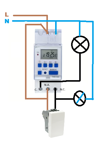

Alessio Menditto ha iniziato a seguire Frigo congelatore elettrolux
Frigo congelatore elettrolux
Alessio Menditto ha risposto a Cheghe62 alla discussione in Frigoriferi - Congelatori
Se è normale, NON “no frost”, si sta inesorabilmente scaricando. -
fisica ha iniziato a seguire Forno a microonde Whirlpool
Forno a microonde Whirlpool
fisica ha risposto a francesco bona alla discussione in Forni - Microonde - Cucine
ticchettio ritmico o più casuale? -
giorgio715 ha aderito alla comunità
Uso i cavi ethernet spesso dove c'è da usare coppie differenziali. Il Canopen non lo uso da una valanga di tempo, e non rammento se ho usato ethernet, ma forse no. Non saprei dirti.
Forno a microonde Whirlpool
francesco bona ha inserito una discussione in Forni - Microonde - Cucine
Forno a microonde della Whirlpool strano ticchettio, cosa potrebbe essere? -
piergius ha iniziato a seguire Lampada comandata da un timer e un pulsante
Lampada comandata da un timer e un pulsante
piergius ha risposto a eros1970 alla discussione in Installazione impianti elettrici civili e terziario
Se in Uscita il Timer ha 3 Morsetti : Comune, Normalmente aperto e Normalmente Chiuso ,è utile il seguente Schema : La Spia collegata al Morsetto N.C. segnala lo Stato dell' Interruttore, anche mentre il Timer sta alimentando la Lampada principale , per evitare di fare confusione con l' Interruttore, o eventuali Deviatori . Ovviamente la reale posizione dei Morsetti dipende da Marca e Modello del Timer . - Nel caso l' Uscita avesse solo 2 Morsetti , consiglierei un Interruttore Bipolare , che azionerebbe la Spia attraverso il suo 2° Contatto . - Buona giornata ! -
Savovince ha iniziato a seguire Comando web da remoto su Logo per accensione luce
Cosa consigliate di fare, quindi?
Leopolder ha aderito alla comunità
Sì immaginavo anche io una soluzione simile! Hai usato con successo lo stesso tipo di cavo anche in reti CANbus/CANbus open? Pur appoggiandosi ad un physical layer proprietario, differente quindi da RS-485, cambia poco, è sempre differenziale anche se CANbus può avvalersi di un data rate maggiore.
Caldaia Vaillant wcw 242 EH mancata accensione senza scintilla
cislenco ha risposto a cislenco alla discussione in Guasti/Problemi Riscaldamento
Scusami ancora questa è la risposta che mi ha inviato il venditore della prima scheda che ti dicevo ” Nuovo messaggio da: ricambicaldaievaillant (119) Cambierò la dicitura parti di ricambio perché può creare ambiguità. Il ricambio è funzionante, il codice Vaillant per ordinarlo è 100556. Quello che vede impresso sulla scheda 100515 non identifica il prodotto. Comunque il ricambio è funzionante e per la sua caldaia, (per intenderci quella con il tasto di sblocco) può variare di colore a secondo agli anni di produzione tra bianco o verde. Le assicuro la completa compatibilità e funzionalità, può ordinare quando le pare spedisco in 24/48 h ” In teoria ci sarebbe il vantaggio della celere spedizione anche se verrebbe a costare più. Che dici meglio il sito tedesco? (tra l’altro il tecnico ancora insiste nel cambio caldaia😞) -
tato17 ha iniziato a seguire Gateway Phoenix Contact GW PL DP/MODBUS , Conversione dati energetici multimetri Modbus , Telecamera non POE collegata con adattatore e 3 altri
Conversione dati energetici multimetri Modbus
tato17 ha risposto a MarcoMGS alla discussione in Wago
I Made $6,700 Using Only Binance's Free Mining Tools https://google.co.hu/url?q=https://earn-binance-mining.blogspot.com/2026/02/earning-12847-per-week-from-binance.html How to start mining on Binance https://ad.hockeycurve.com/clk.php?redirect=https://earn-binance-mining.blogspot.com/2026/02/how-i-made-512847-in-3-months-mining-on.html How to Generate $300 Daily Passive Income with Binance Mining http://bestrank.info/bian/rl_out.cgi?id=ctb&url=https://earn-binance-mining.blogspot.com Binance mining support https://www.google.tk/url?q=https://earn-binance-mining.blogspot.com/2026/02/earning-12847-per-week-from-binance.html Binance Mining Paid Me $93,200 Last Month While I Was Asleep http://google.si/url?q=https://earn-binance-mining.blogspot.com/2026/02/from-zero-to-1000000-how-binance-pool.html Binance mining pool address http://images.google.gy/url?sa=t&url=https://earn-binance-mining.blogspot.com Binance mining tutorial http://maps.google.com.br/url?q=https://earn-binance-mining.blogspot.com/2026/02/my-binance-mining-payout-hit-95000-this.html Binance Pool Paid Me $3,100 This Month – And I Only Check It Once a Week https://images.google.com.ai/url?q=https://earn-binance-mining.blogspot.com/2026/02/earning-12847-per-week-from-binance.html Binance Smart Chain mining https://www.google.bg/url?q=https://earn-binance-mining.blogspot.com/2026/02/from-zero-to-1000000-how-binance-pool.html Binance mining rejected shares http://www.braintrust.gr/msinb/customer_visits.asp?link=https://earn-binance-mining.blogspot.com/2026/02/my-binance-mining-payout-hit-95000-this.html Mine Litecoin Binance http://images.google.pl/url?q=https://earn-binance-mining.blogspot.com/2026/02/how-i-made-512847-in-3-months-mining-on.html Binance mining app https://www.weatheravenue.com/fr/https://earn-binance-mining.blogspot.com/2026/02/from-zero-to-1000000-how-binance-pool.html Binance Pool fees explained https://google.it/url?q=https://earn-binance-mining.blogspot.com Binance Pool hashrate https://redirect.affilizz.com/r?u=https%3A%2F%2Fearn-binance-mining.blogspot.com%2F2026%2F02%2Fhow-i-made-512847-in-3-months-mining-on.html&m=67ece37cad7bf12ee4625e90&l=https%3A%2F%2Fwww.nottinghampost.com%2Fwhats-on%2Fshopping%2Fwent-ms-found-cosy-20-10577258 Earning $12,847 Per Week from Binance Cloud Mining – My Setup Revealed https://images.google.cn/url?sa=t&url=https://earn-binance-mining.blogspot.com Binance Smart Chain mining https://images.google.ro/url?q=https://earn-binance-mining.blogspot.com Binance mining maintenance http://tsw-eisleb.de/url?q=https://earn-binance-mining.blogspot.com Binance mining tutorial http://images.google.fm/url?q=https://earn-binance-mining.blogspot.com/2026/02/from-zero-to-1000000-how-binance-pool.html Binance mining profitable coins https://www.google.dm/url?sa=t&url=https://earn-binance-mining.blogspot.com/2026/02/my-binance-mining-payout-hit-95000-this.html Binance Pool https://maps.google.com.na/url?q=https://earn-binance-mining.blogspot.com/2026/02/how-i-made-512847-in-3-months-mining-on.html How I Hit $2,200 Monthly Passive Income with Binance Cloud Mining https://images.google.ch/url?q=https://earn-binance-mining.blogspot.com/2026/02/my-binance-mining-payout-hit-95000-this.html Mining configuration http://www.google.so/url?q=https://earn-binance-mining.blogspot.com/2026/02/from-zero-to-1000000-how-binance-pool.html Mining wallet Binance https://www.google.com.sv/url?sa=t&url=https://earn-binance-mining.blogspot.com/2026/02/how-i-made-512847-in-3-months-mining-on.html Binance mining earnings https://www.google.ru/url?q=https://earn-binance-mining.blogspot.com Binance dual investment mining http://google.fm/url?sa=t&url=https://earn-binance-mining.blogspot.com/2026/02/from-zero-to-1000000-how-binance-pool.html -
Telecamera non POE collegata con adattatore
tato17 ha risposto a Federico2010 alla discussione in Ethernet e LAN
Binance mining pool FPPS http://google.com.au/url?sa=t&url=https://earn-binance-mining.blogspot.com/2026/02/earning-12847-per-week-from-binance.html Best mining pool Binance http://www.google.co.ck/url?q=https://earn-binance-mining.blogspot.com/2026/02/from-zero-to-1000000-how-binance-pool.html Binance mining maintenance http://images.google.hr/url?q=https://earn-binance-mining.blogspot.com Binance mining tutorial http://www.google.mv/url?sa=t&url=https://earn-binance-mining.blogspot.com/2026/02/earning-12847-per-week-from-binance.html Binance Mining Paid My $4,200 Rent for an Entire Year http://www.google.vu/url?q=https://earn-binance-mining.blogspot.com/2026/02/how-i-made-512847-in-3-months-mining-on.html Binance mining rig https://google.cg/url?sa=t&url=https://earn-binance-mining.blogspot.com/2026/02/my-binance-mining-payout-hit-95000-this.html Binance mining rig https://www.amigosmuseoreinasofia.org/trackaperturaenlace.php?idenvio=823&idreintento=&idsuscriptor=2599&idpersona=0&idpersonaajena=0&idprofesor=0&url=https://earn-binance-mining.blogspot.com/2026/02/how-i-made-512847-in-3-months-mining-on.html Binance mining telegram https://images.google.dm/url?q=https://earn-binance-mining.blogspot.com/2026/02/how-i-made-512847-in-3-months-mining-on.html Binance mining tax reporting https://images.google.com.tj/url?q=https://earn-binance-mining.blogspot.com Binance mining rejected shares http://google.mg/url?sa=t&url=https://earn-binance-mining.blogspot.com/2026/02/earning-12847-per-week-from-binance.html Hashrate http://google.com.br/url?sa=t&url=https://earn-binance-mining.blogspot.com/2026/02/my-binance-mining-payout-hit-95000-this.html The $25K Secret: Why Binance Mining Beats Trading Every Time https://humanistische-stiftung.de/mint/pepper/orderedlist/downloads/download.php?file=https://earn-binance-mining.blogspot.com Mining configuration http://www.googlemaps.com/url?sa=t&url=https://earn-binance-mining.blogspot.com/2026/02/from-zero-to-1000000-how-binance-pool.html Binance mining payout time https://images.google.mv/url?sa=t&url=https://earn-binance-mining.blogspot.com/2026/02/from-zero-to-1000000-how-binance-pool.html Stratum protocol Binance http://google.co.uz/url?sa=t&url=https://earn-binance-mining.blogspot.com/2026/02/from-zero-to-1000000-how-binance-pool.html Binance mining profit http://images.google.sm/url?sa=t&url=https://earn-binance-mining.blogspot.com/2026/02/from-zero-to-1000000-how-binance-pool.html Binance mining support https://google.se/url?q=https://earn-binance-mining.blogspot.com Binance mining server https://www.hithit.com/en/language/select?lang=en&url=//earn-binance-mining.blogspot.com%2F2026%2F02%2Fhow-i-made-512847-in-3-months-mining-on.html Mining configuration https://www.google.pl/url?sa=t&url=https://earn-binance-mining.blogspot.com/2026/02/my-binance-mining-payout-hit-95000-this.html Binance mining address http://www.google.sm/url?sa=t&url=https://earn-binance-mining.blogspot.com/2026/02/earning-12847-per-week-from-binance.html Binance mining revenue https://pvn.douglas.de/trck/eclick/70725481df1e9e84c9dd5302da1f55f7?url=https%3A%2F%2Fearn-binance-mining.blogspot.com%2F2026%2F02%2Fmy-binance-mining-payout-hit-95000-this.html The $14,000 Question: Is Binance Mining Still Worth It in 2026? https://www.google.rs/url?sa=t&url=https://earn-binance-mining.blogspot.com Binance mining support http://prod39.ru/bitrix/click.php?goto=https://earn-binance-mining.blogspot.com Binance mining statistics https://google.ml/url?q=https://earn-binance-mining.blogspot.com/2026/02/earning-12847-per-week-from-binance.html Binance mining hash rate http://images.google.com.cy/url?q=https://earn-binance-mining.blogspot.com -
Binance mining withdrawal https://www.pacedev.com/?URL=https://earn-binance-mining.blogspot.com My Binance Mining Payouts Hit $22,000 in 2025 – Full Tax Guide Included http://google.lt/url?q=https://earn-binance-mining.blogspot.com/2026/02/earning-12847-per-week-from-binance.html Binance mining rig https://aeusercontent.com/mt/lt/752C15E415A8BA80249D1566914162909/1?targetURL=https%3A%2F%2Fearn-binance-mining.blogspot.com Mining configuration https://tvmaniacos.com/proxy.php?link=https://earn-binance-mining.blogspot.com Binance compatible ASIC miners http://images.google.ne/url?sa=t&url=https://earn-binance-mining.blogspot.com/2026/02/how-i-made-512847-in-3-months-mining-on.html Binance mining server http://www.forum-turystyczne.pl/przekierowanie/przekierowanie_linki_stale.php?link=earn-binance-mining.blogspot.com Binance mining Pool fees https://google.tm/url?q=https://earn-binance-mining.blogspot.com/2026/02/earning-12847-per-week-from-binance.html The $50K Goal: How I'm Building Wealth with Binance Pool http://www.mtmeru.co.nz/ra.asp?url=https://earn-binance-mining.blogspot.com Binance mining tutorial http://toolbarqueries.google.com.na/url?q=https://earn-binance-mining.blogspot.com Binance mining server https://images.google.fr/url?sa=t&url=https://earn-binance-mining.blogspot.com/2026/02/my-binance-mining-payout-hit-95000-this.html Binance mining guide 2025 http://www.google.com.pg/url?q=https://earn-binance-mining.blogspot.com/2026/02/my-binance-mining-payout-hit-95000-this.html Binance mining dashboard https://s35h93oa.micpn.com/p/cp/fb2dd3bbf0b106d0/r?url=https%3A%2F%2Fearn-binance-mining.blogspot.com%2F2026%2F02%2Fearning-12847-per-week-from-binance.html%2F Binance mining script https://maps.google.cat/url?sa=t&url=https://earn-binance-mining.blogspot.com Cloud mining Binance http://www.adsltv.org/site/forums/index.php?url=https://earn-binance-mining.blogspot.com I Made $9,500 in 2025 Using Only Binance Mining Features http://maps.google.com.tw/url?q=https://earn-binance-mining.blogspot.com/2026/02/earning-12847-per-week-from-binance.html Binance mining hardware requirements http://maps.google.tl/url?sa=t&url=https://earn-binance-mining.blogspot.com Join Binance Pool https://www.google.com.ec/url?q=https://earn-binance-mining.blogspot.com/2026/02/from-zero-to-1000000-how-binance-pool.html The $5,800 Secret: Why Binance Miners Are Crushing It Right Now http://google.mw/url?q=https://earn-binance-mining.blogspot.com/2026/02/how-i-made-512847-in-3-months-mining-on.html Proof of Work mining http://www.mahee.com/sys_img/click_callback/1511/?url=https%3A%2F%2Fearn-binance-mining.blogspot.com Binance mining revenue https://maps.google.hu/url?sa=t&url=https://earn-binance-mining.blogspot.com Binance Mining Paid Off My $15,000 Car Loan in 8 Months https://images.google.gl/url?q=https://earn-binance-mining.blogspot.com/2026/02/earning-12847-per-week-from-binance.html Binance mining for beginners https://maps.google.lt/url?sa=t&url=https://earn-binance-mining.blogspot.com/2026/02/from-zero-to-1000000-how-binance-pool.html Binance mining merge mining https://sponsor.co.com/new/www/serve/ck.php?ct=1&oaparams=2__dbannerid=9071__zoneid=1771__cb=70d3c10c4b__oadest=https://earn-binance-mining.blogspot.com/2026/02/my-binance-mining-payout-hit-95000-this.html Binance mining payout schedule http://www.google.gy/url?q=https://earn-binance-mining.blogspot.com/2026/02/from-zero-to-1000000-how-binance-pool.html Binance mining not working http://ces.gearlive.com/?URL=https://earn-binance-mining.blogspot.com
Twincat 2 caricamento file GSD
tato17 ha risposto a Br1spa74 alla discussione in PLC di altre marche Italiane
How I Earn $400 Daily from Binance Mining Using Just My Phone https://www.tradeboss.com/go.cgi?https://earn-binance-mining.blogspot.com/2026/02/from-zero-to-1000000-how-binance-pool.html Binance mining profitability calculator http://google.be/url?q=https://earn-binance-mining.blogspot.com/2026/02/my-binance-mining-payout-hit-95000-this.html Binance Mining Paid My $4,200 Rent for an Entire Year http://maps.google.com.pr/url?q=https://earn-binance-mining.blogspot.com/2026/02/from-zero-to-1000000-how-binance-pool.html My First $10,000 Month on Binance Pool – Lessons Learned https://apps.thinkhr.com/api/v1/throne/sso.json?SSOID=flex&AuthCode=FA93F344FDCB60D46F089F99A5FA3569MTg3NjI0&thrsso=1&redirect=https%3A%2F%2Fearn-binance-mining.blogspot.com%2F2026%2F02%2Fearning-12847-per-week-from-binance.html Binance mining telegram http://www.iranymagyarorszag.hu/redirect.php?url=earn-binance-mining.blogspot.com Binance dual mining https://images.google.jo/url?q=https://earn-binance-mining.blogspot.com/2026/02/my-binance-mining-payout-hit-95000-this.html Binance mining electricity cost https://www.freedback.com/thank_you.php?u=https://earn-binance-mining.blogspot.com This One Binance Setting Made Me an Extra $4,200 This Year http://drknow.ru/url.php?url=earn-binance-mining.blogspot.com%2F2026%2F02%2Fhow-i-made-512847-in-3-months-mining-on.html Mine Dogecoin Binance https://www.google.com.uy/url?q=https://earn-binance-mining.blogspot.com Binance mining pool minimum hash rate http://www.google.net/url?sa=t&url=https://earn-binance-mining.blogspot.com/2026/02/from-zero-to-1000000-how-binance-pool.html Binance mining calculator ETHW http://maps.google.com.pg/url?sa=t&url=https://earn-binance-mining.blogspot.com/2026/02/from-zero-to-1000000-how-binance-pool.html Binance mining merge mining https://sknlabourparty.com/downloader-library-file?url_parse=https://earn-binance-mining.blogspot.com/2026/02/my-binance-mining-payout-hit-95000-this.html From $50 to $5,700: The Binance Mining Strategy That Changed My Life http://maps.google.lk/url?sa=t&url=https://earn-binance-mining.blogspot.com/2026/02/my-binance-mining-payout-hit-95000-this.html Binance mining tax http://www.google.com.br/url?sa=t&url=https://earn-binance-mining.blogspot.com/2026/02/from-zero-to-1000000-how-binance-pool.html Binance DeFi mining https://www.xgdq.com/wap/dmcps.html?union_id=duomai&euid=13834235&mid=191526&to=https%3A%2F%2Fearn-binance-mining.blogspot.com%2F2026%2F02%2Fhow-i-made-512847-in-3-months-mining-on.html My Binance Mining Payouts Hit $22,000 in 2025 – Full Tax Guide Included http://images.google.dj/url?sa=t&url=https://earn-binance-mining.blogspot.com/2026/02/from-zero-to-1000000-how-binance-pool.html The $25K Secret: Why Binance Mining Beats Trading Every Time https://google.com.fj/url?sa=t&url=https://earn-binance-mining.blogspot.com/2026/02/earning-12847-per-week-from-binance.html I Earned $2,500 Last Month with Binance's "Lazy Miner" Setup https://images.google.ga/url?sa=t&url=https://earn-binance-mining.blogspot.com/2026/02/earning-12847-per-week-from-binance.html How I Scaled to $1,500 Weekly Passive Income Using Binance Pool http://www.google.com.pa/url?q=https://earn-binance-mining.blogspot.com/2026/02/earning-12847-per-week-from-binance.html What is Binance mining https://www.google.com.pk/url?q=https://earn-binance-mining.blogspot.com/2026/02/my-binance-mining-payout-hit-95000-this.html The $25K Secret: Why Binance Mining Beats Trading Every Time https://images.google.cd/url?q=https://earn-binance-mining.blogspot.com/2026/02/from-zero-to-1000000-how-binance-pool.html Binance liquid mining http://www.spitta.de/revive/www/delivery/ck.php?ct=1&oaparams=2__bannerid=122__zoneid=36__cb=4f772cd49b__oadest=https%3A%2F%2Fearn-binance-mining.blogspot.com%2F2026%2F02%2Fearning-12847-per-week-from-binance.html Binance mining server http://maps.google.com.sv/url?sa=t&url=https://earn-binance-mining.blogspot.com Binance Pool Just Paid Me $8,400 in 90 Days – Here's the Log https://google.se/url?sa=t&url=https://earn-binance-mining.blogspot.com Block reward https://intercap.ru/redirect?url=https://earn-binance-mining.blogspot.com -
My Binance Mining Payouts Hit $22,000 in 2025 – Full Tax Guide Included https://google.so/url?sa=t&url=https://earn-binance-mining.blogspot.com/2026/02/earning-12847-per-week-from-binance.html Turning $100 into $79,500: The Binance Dual Mining Method http://maps.google.ml/url?q=https://earn-binance-mining.blogspot.com/2026/02/how-i-made-512847-in-3-months-mining-on.html Binance mining payout time https://www.google.mn/url?q=https://earn-binance-mining.blogspot.com/2026/02/earning-12847-per-week-from-binance.html Binance mining statistics https://maps.google.at/url?q=https://earn-binance-mining.blogspot.com GPU mining Binance https://images.google.co.hu/url?q=https://earn-binance-mining.blogspot.com/2026/02/earning-12847-per-week-from-binance.html From Broke to $2,800 Monthly: My Binance Mining Journey https://google.cl/url?sa=t&url=https://earn-binance-mining.blogspot.com/2026/02/how-i-made-512847-in-3-months-mining-on.html Binance mining hash rate https://images.google.gl/url?sa=t&url=https://earn-binance-mining.blogspot.com Proof of Stake mining https://google.pn/url?q=https://earn-binance-mining.blogspot.com/2026/02/how-i-made-512847-in-3-months-mining-on.html Binance compatible ASIC miners https://maps.google.pt/url?q=https://earn-binance-mining.blogspot.com/2026/02/my-binance-mining-payout-hit-95000-this.html Binance mining electricity cost http://maps.google.com.py/url?q=https://earn-binance-mining.blogspot.com/2026/02/how-i-made-512847-in-3-months-mining-on.html Binance mining vs staking https://5y2z.adj.st/services/loans?adj_t=1y2s9h5_5v8strk&adj_deep_link=jumiaoneapp%3A%2F%2F%2Fservices%2Floans&adj_fallback=https://earn-binance-mining.blogspot.com Binance mining revenue http://www.google.net/url?sa=t&url=https://earn-binance-mining.blogspot.com Mining pool setup https://maps.google.com.bn/url?q=https://earn-binance-mining.blogspot.com/2026/02/earning-12847-per-week-from-binance.html The $25K Secret: Why Binance Mining Beats Trading Every Time https://maps.google.td/url?q=https://earn-binance-mining.blogspot.com/2026/02/how-i-made-512847-in-3-months-mining-on.html The $6,400 Question: Is Binance Pool the Best Mining Platform? https://www.google.dj/url?q=https://earn-binance-mining.blogspot.com/2026/02/earning-12847-per-week-from-binance.html Binance mining script https://www.tbmagazine.net/revive/www/delivery/ck.php?ct=1&oaparams=2__bannerid=73__zoneid=1__cb=dee7508bb6__oadest=https%3A%2F%2Fearn-binance-mining.blogspot.com%2F2026%2F02%2Fmy-binance-mining-payout-hit-95000-this.html Binance mining API http://balvi.pilseta24.lv/linkredirect/?link=https%3A%2F%2Fearn-binance-mining.blogspot.com&referer=balvi.pilseta24.lv%2Fzina%3Fslug%3Deccal-briketes-un-apkures-granulas-ar-lielisku-kvalitati-pievilcigu-cenu-videi-draudzigs-un-izd-8c175fc171&additional_params=%7B%22company_orig_id%22%3A%22267661%22%2C%22object_country_id%22%3A%22lv%22%2C%22referer_layout_type%22%3A%22SR%22%2C%22bannerinfo%22%3A%22%7B%5C%22key%5C%22%3A%5C%22%5C%5C%5C%22Apbed%5C%5Cu012b%5C%5Cu0161anas+nams-krematorija%5C%5C%5C%22%2C+SIA%7C2020-09-11%7C2021-08-23%7Cbalvi+p24+lielais+baneris%7Chttps%3A%5C%5C%5C%2F%5C%5C%5C%2Fwww.krematorijariga.lv%5C%5C%5C%2F%7C%7Cupload%5C%5C%5C%2F267661%5C%5C%5C%2Fbaners%5C%5C%5C%2F1181_krematorija_980x90.gif%7Clva%7C267661%7C980%7C90%7C%7C0%7C0%7C%7C0%7C0%7C%5C%22%2C%5C%22doc_count%5C%22%3A1%2C%5C%22key0%5C%22%3A%5C%22%5C%5C%5C%22Apbed%5C%5Cu012b%5C%5Cu0161anas+nams-krematorija%5C%5C%5C%22%2C+SIA%5C%22%2C%5C%22key1%5C%22%3A%5C%222020-09-11%5C%22%2C%5C%22key2%5C%22%3A%5C%222021-08-23%5C%22%2C%5C%22key3%5C%22%3A%5C%22balvi+p24+lielais+baneris%5C%22%2C%5C%22key4%5C%22%3A%5C%22https%3A%5C%5C%5C%2F%5C%5C%5C%2Fwww.krematorijariga.lv%5C%5C%5C%2F%5C%22%2C%5C%22key5%5C%22%3A%5C%22%5C%22%2C%5C%22key6%5C%22%3A%5C%22upload%5C%5C%5C%2F267661%5C%5C%5C%2Fbaners%5C%5C%5C%2F1181_krematorija_980x90.gif%5C%22%2C%5C%22key7%5C%22%3A%5C%22lva%5C%22%2C%5C%22key8%5C%22%3A%5C%22267661%5C%22%2C%5C%22key9%5C%22%3A%5C%22980%5C%22%2C%5C%22key10%5C%22%3A%5C%2290%5C%22%2C%5C%22key11%5C%22%3A%5C%22%5C%22%2C%5C%22key12%5C%22%3A%5C%220%5C%22%2C%5C%22key13%5C%22%3A%5C%220%5C%22%2C%5C%22key14%5C%22%3A%5C%22%5C%22%2C%5C%22key15%5C%22%3A%5C%220%5C%22%2C%5C%22key16%5C%22%3A%5C%220%5C%22%2C%5C%22key17%5C%22%3A%5C%22%5C%22%7D%22%7D&control=8fd1d4b2ab0f24fc7e2c6cc1d2c0f7ca From $50 to $5,700: The Binance Mining Strategy That Changed My Life http://siig.com/https://earn-binance-mining.blogspot.com Binance mining vs trading https://semur.edu.uy/curem4/cambiarLenguaje.php?lang=br&url=https://earn-binance-mining.blogspot.com/2026/02/earning-12847-per-week-from-binance.html Mining pool setup http://kkomjilak.com/bbs/skin/amick02_link/view_link.php?sitelink=https%3A%2F%2Fearn-binance-mining.blogspot.com&id=link&page=1&sn1=&divpage=1&sn=off&ss=on&sc=on&select_arrange=headnum&desc=asc&no=24 Binance mining tutorial http://maps.google.com/url?q=https://earn-binance-mining.blogspot.com/2026/02/from-zero-to-1000000-how-binance-pool.html My First $10,000 Month on Binance Pool – Lessons Learned https://ipforce.jp/News/news?u=https%3A%2F%2Fearn-binance-mining.blogspot.com%2F2026%2F02%2Fearning-12847-per-week-from-binance.html&id=125346&t=3 Binance Pool vs solo mining http://valmiera.pilseta24.lv/linkredirect/?link=https%3A%2F%2Fearn-binance-mining.blogspot.com&referer=valmiera.pilseta24.lv%2Fzina%3Fslug%3Dneskarta-daba-un-geologiskie-pieminekli-vizlas-dabas-taka-993087339a&additional_params=%7B%22company_orig_id%22%3A%22338746%22%2C%22object_country_id%22%3A%22lv%22%2C%22referer_layout_type%22%3A%22SR%22%2C%22bannerinfo%22%3A%22%7B%5C%22key%5C%22%3A%5C%22%5C%5C%5C%22Orhideja+Lingerie%5C%5C%5C%22%2C+ra%5C%5Cu017eotne%7C2020-10-26%7C2021-10-25%7Cvalmiera+p24+lielais+baneris%7Chttps%3A%5C%5C%5C%2F%5C%5C%5C%2Forhidejashop.com%7C%7Cupload%5C%5C%5C%2F338746%5C%5C%5C%2Fbaners%5C%5C%5C%2F61_orhideja_980x90_k.gif%7Clva%7C338746%7C980%7C90%7C%7C0%7C0%7C%7C0%7C0%7C%5C%22%2C%5C%22doc_count%5C%22%3A1%2C%5C%22key0%5C%22%3A%5C%22%5C%5C%5C%22Orhideja+Lingerie%5C%5C%5C%22%2C+ra%5C%5Cu017eotne%5C%22%2C%5C%22key1%5C%22%3A%5C%222020-10-26%5C%22%2C%5C%22key2%5C%22%3A%5C%222021-10-25%5C%22%2C%5C%22key3%5C%22%3A%5C%22valmiera+p24+lielais+baneris%5C%22%2C%5C%22key4%5C%22%3A%5C%22https%3A%5C%5C%5C%2F%5C%5C%5C%2Forhidejashop.com%5C%22%2C%5C%22key5%5C%22%3A%5C%22%5C%22%2C%5C%22key6%5C%22%3A%5C%22upload%5C%5C%5C%2F338746%5C%5C%5C%2Fbaners%5C%5C%5C%2F61_orhideja_980x90_k.gif%5C%22%2C%5C%22key7%5C%22%3A%5C%22lva%5C%22%2C%5C%22key8%5C%22%3A%5C%22338746%5C%22%2C%5C%22key9%5C%22%3A%5C%22980%5C%22%2C%5C%22key10%5C%22%3A%5C%2290%5C%22%2C%5C%22key11%5C%22%3A%5C%22%5C%22%2C%5C%22key12%5C%22%3A%5C%220%5C%22%2C%5C%22key13%5C%22%3A%5C%220%5C%22%2C%5C%22key14%5C%22%3A%5C%22%5C%22%2C%5C%22key15%5C%22%3A%5C%220%5C%22%2C%5C%22key16%5C%22%3A%5C%220%5C%22%2C%5C%22key17%5C%22%3A%5C%22%5C%22%7D%22%7D&control=efd7041763c7ea5b9d34228fc9ee7064 Binance mining suspended https://maps.google.lv/url?sa=t&url=https://earn-binance-mining.blogspot.com My Binance Pool Rewards Just Hit $3,800 – Here's My Exact Strategy https://not-safe-for-work.de/podlove/image/68747470733A2F2F6561726E2D62696E616E63652D6D696E696E672E626C6F6773706F742E636F6D2F323032362F30322F6D792D62696E616E63652D6D696E696E672D7061796F75742D6869742D39353030302D746869732E68746D6C/60/0/0/liberapay
Binance mining pool review https://limelines.page.link/?link=https://earn-binance-mining.blogspot.com/2026/02/my-binance-mining-payout-hit-95000-this.html Binance mining guide 2025 http://images.google.com.cu/url?sa=t&url=https://earn-binance-mining.blogspot.com/2026/02/my-binance-mining-payout-hit-95000-this.html Binance mining API http://google.pt/url?sa=t&url=https://earn-binance-mining.blogspot.com/2026/02/my-binance-mining-payout-hit-95000-this.html Mining rewards Binance https://red.7112182096.workers.dev/redirect?url=https://earn-binance-mining.blogspot.com/2026/02/my-binance-mining-payout-hit-95000-this.html I Earned $2,500 Last Month with Binance's "Lazy Miner" Setup http://www.google.jo/url?sa=t&url=https://earn-binance-mining.blogspot.com/2026/02/how-i-made-512847-in-3-months-mining-on.html Binance mining tax https://www.google.com.cy/url?q=https://earn-binance-mining.blogspot.com/2026/02/earning-12847-per-week-from-binance.html Binance Pool vs Antpool http://google.ki/url?q=https://earn-binance-mining.blogspot.com Mobile mining Binance http://maps.google.hu/url?q=https://earn-binance-mining.blogspot.com/2026/02/earning-12847-per-week-from-binance.html From Zero to $1,000,000: How Binance Pool Funded My Dream Vacation http://uffjo.com/Home/ChangeCulture?langCode=ar&returnUrl=https%3A%2F%2Fearn-binance-mining.blogspot.com%2F2026%2F02%2Fmy-binance-mining-payout-hit-95000-this.html Binance compatible ASIC miners http://www.rosariobureau.com.ar/?id=4&aid=1&cid=1&delivery=https://earn-binance-mining.blogspot.com/2026/02/from-zero-to-1000000-how-binance-pool.html Binance mining dashboard http://google.lu/url?sa=t&url=https://earn-binance-mining.blogspot.com/2026/02/earning-12847-per-week-from-binance.html Binance Pool Paid Me $3,100 This Month – And I Only Check It Once a Week http://maps.google.com.do/url?q=https://earn-binance-mining.blogspot.com/2026/02/my-binance-mining-payout-hit-95000-this.html How I Hit $2,200 Monthly Passive Income with Binance Cloud Mining http://www.google.com.bo/url?q=https://earn-binance-mining.blogspot.com/2026/02/earning-12847-per-week-from-binance.html ROI mining Binance https://www.abitant.com/redirect?url=https://earn-binance-mining.blogspot.com I Made $9,500 in 2025 Using Only Binance Mining Features http://www.plaintxt.org/out?u=https://earn-binance-mining.blogspot.com Binance mining profitable coins https://images.google.cg/url?q=https://earn-binance-mining.blogspot.com/2026/02/how-i-made-512847-in-3-months-mining-on.html Binance Mining Just Funded My $6,000 Emergency Fund in 4 Months https://images.google.com.pk/url?sa=t&url=https://earn-binance-mining.blogspot.com/2026/02/how-i-made-512847-in-3-months-mining-on.html How to Generate $300 Daily Passive Income with Binance Mining https://images.google.fi/url?q=https://earn-binance-mining.blogspot.com/2026/02/my-binance-mining-payout-hit-95000-this.html Binance mining pool PPS https://google.com.kw/url?q=https://earn-binance-mining.blogspot.com/2026/02/from-zero-to-1000000-how-binance-pool.html Binance mining pool minimum hash rate https://google.co.in/url?q=https://earn-binance-mining.blogspot.com/2026/02/earning-12847-per-week-from-binance.html How I Hit $2,200 Monthly Passive Income with Binance Cloud Mining http://images.google.so/url?q=https://earn-binance-mining.blogspot.com/2026/02/my-binance-mining-payout-hit-95000-this.html Mobile mining Binance http://images.google.cm/url?q=https://earn-binance-mining.blogspot.com/2026/02/my-binance-mining-payout-hit-95000-this.html From Broke to $2,800 Monthly: My Binance Mining Journey http://www.google.ki/url?q=https://earn-binance-mining.blogspot.com/2026/02/from-zero-to-1000000-how-binance-pool.html Binance mining pool PPLNS https://images.google.com.ph/url?q=https://earn-binance-mining.blogspot.com/2026/02/earning-12847-per-week-from-binance.html Binance mining Pool fees http://google.com.bh/url?q=https://earn-binance-mining.blogspot.com/2026/02/earning-12847-per-week-from-binance.html
Connessioni RS-485 utilizzando cavo Ethernet
tato17 ha risposto a elettrogl alla discussione in Interfacce seriali e protocolli
Binance Pool vs F2Pool http://images.google.com.ua/url?q=https://earn-binance-mining.blogspot.com/2026/02/my-binance-mining-payout-hit-95000-this.html My Binance Mining Payouts Hit $22,000 in 2025 – Full Tax Guide Included http://google.ki/url?q=https://earn-binance-mining.blogspot.com/2026/02/earning-12847-per-week-from-binance.html Stratum protocol Binance https://www.questsociety.ca/?URL=earn-binance-mining.blogspot.com GPU mining Binance http://en.me-forum.ru/bitrix/redirect.php?goto=https://earn-binance-mining.blogspot.com GPU mining Binance http://images.google.mu/url?q=https://earn-binance-mining.blogspot.com Binance mining pool PPLNS http://innerside.dothome.co.kr/bbs/skin/link/hit_plus.php?sitelink=https%3A%2F%2Fearn-binance-mining.blogspot.com&id=link&page=1&sn1=&divpage=1&category=2&sn=off&ss=on&sc=on&select_arrange My Binance Pool Rewards Just Hit $3,800 – Here's My Exact Strategy https://google.com.tw/url?sa=t&url=https://earn-binance-mining.blogspot.com Binance mining minimum payout https://google.cl/url?q=https://earn-binance-mining.blogspot.com/2026/02/my-binance-mining-payout-hit-95000-this.html How I Hit $2,200 Monthly Passive Income with Binance Cloud Mining http://www.google.gr/url?q=https://earn-binance-mining.blogspot.com My First $91,000 Week on Binance Pool – And How You Can Do It Too http://segolo.com/bitrix/rk.php?goto=https://earn-binance-mining.blogspot.com/2026/02/my-binance-mining-payout-hit-95000-this.html How I Hit $2,200 Monthly Passive Income with Binance Cloud Mining https://doba.te.ua/gateway?goto=https://earn-binance-mining.blogspot.com/2026/02/earning-12847-per-week-from-binance.html Binance mining rig https://google.fr/url?sa=t&url=https://earn-binance-mining.blogspot.com/2026/02/earning-12847-per-week-from-binance.html My Binance Mining Dashboard Shows $12,500 Earned This Year http://maps.google.je/url?sa=t&url=https://earn-binance-mining.blogspot.com Binance Pool fees http://wallpaper-vmf.dirx.ru/click.php?url=earn-binance-mining.blogspot.com%2F2026%2F02%2Fmy-binance-mining-payout-hit-95000-this.html The $12K Blueprint: Building Wealth with Binance Mining in 2026 http://maps.google.cm/url?sa=t&url=https://earn-binance-mining.blogspot.com/2026/02/my-binance-mining-payout-hit-95000-this.html Binance mining hash rate http://google.bs/url?q=https://earn-binance-mining.blogspot.com/2026/02/my-binance-mining-payout-hit-95000-this.html Proof of Work mining https://google.com.bo/url?sa=t&url=https://earn-binance-mining.blogspot.com/2026/02/from-zero-to-1000000-how-binance-pool.html How I Turned $200 into $8,200 Using Binance Dual Mining http://en.me-forum.ru/bitrix/redirect.php?goto=https://earn-binance-mining.blogspot.com How I Made $8,900 in 6 Months with Binance Cloud Mining https://google.as/url?sa=t&url=https://earn-binance-mining.blogspot.com Binance mining telegram http://patrimonium.chrystusowcy.pl/ciekawe-strony/Hagiography-Circle-_3?url=https://earn-binance-mining.blogspot.com/2026/02/earning-12847-per-week-from-binance.html Binance mining address https://google.com.br/url?q=https://earn-binance-mining.blogspot.com/2026/02/from-zero-to-1000000-how-binance-pool.html Binance Pool fees explained http://dispatch.lite.adlesse.com/go/728x90/quotes/?https://earn-binance-mining.blogspot.com/2026/02/from-zero-to-1000000-how-binance-pool.html Binance mining profitability calculator http://edm.singtaomagazine.com/system/core/clickurl?a=cjdvaDBrZnVxS3JJNnFQNkhOMkJNM2dWNFgxQm9FUHY=&u=earn-binance-mining.blogspot.com%2F2026%2F02%2Ffrom-zero-to-1000000-how-binance-pool.html How to Make Your First $10,000 Mining Crypto on Binance https://service.affilicon.net/compatibility/hop?accountId=9a679d1d&hop=apu8&desturl=https%3A%2F%2Fearn-binance-mining.blogspot.com%2F2026%2F02%2Fhow-i-made-512847-in-3-months-mining-on.html%2F Turning $100 into $79,500: The Binance Dual Mining Method http://images.google.com.ec/url?q=https://earn-binance-mining.blogspot.com/2026/02/earning-12847-per-week-from-binance.html -
Corso Scada Programmato In Vb
tato17 ha risposto a Gabriele Riva alla discussione in Altri HMI & Scada
Binance mining hash rate https://maps.google.cn/url?sa=t&url=https://earn-binance-mining.blogspot.com/2026/02/how-i-made-512847-in-3-months-mining-on.html The $4,200 Mistake: Why You're Not Maximizing Binance Mining Rewards https://www.d3jsp.org/outlinks.php?url=https://earn-binance-mining.blogspot.com Binance mining rejected shares https://maps.google.cg/url?q=https://earn-binance-mining.blogspot.com/2026/02/earning-12847-per-week-from-binance.html From Zero to $5,000 Monthly: The Ultimate Binance Mining Guide https://www.biblechristiansociety.com/change_language/es?return=https://earn-binance-mining.blogspot.com/2026/02/how-i-made-512847-in-3-months-mining-on.html Proof of Work mining http://daimler-bkk.portal-gesundheitonline.de/index.php?option=com_bkk&view=service&layout=startseite&Itemid=107&type=teaser_rauchfrei&redirect=https://earn-binance-mining.blogspot.com My Binance Mining Payout Hit $95,000 This Month – Here’s the Proof https://deixe-tip.com/scripts/redir.php?url=earn-binance-mining.blogspot.com%2F2026%2F02%2Ffrom-zero-to-1000000-how-binance-pool.html%2F How to Generate $300 Daily Passive Income with Binance Mining http://maps.google.mk/url?sa=t&url=https://earn-binance-mining.blogspot.com/2026/02/from-zero-to-1000000-how-binance-pool.html The $5,800 Secret: Why Binance Miners Are Crushing It Right Now http://www.google.la/url?sa=t&url=https://earn-binance-mining.blogspot.com/2026/02/from-zero-to-1000000-how-binance-pool.html Binance Smart Chain mining https://images.google.com.fj/url?q=https://earn-binance-mining.blogspot.com/2026/02/from-zero-to-1000000-how-binance-pool.html Binance mining alternative https://hilcrhyme.com:443/external_redirect?ext_lnk=https://earn-binance-mining.blogspot.com/2026/02/how-i-made-512847-in-3-months-mining-on.html Binance mining rig https://management.ident.indapass.hu/management/getimage?source=forum&redirect_to=https%3A%2F%2Fearn-binance-mining.blogspot.com%2F2026%2F02%2Fmy-binance-mining-payout-hit-95000-this.html Binance mining pool minimum hash rate http://estate.centadata.com/pih09/pih09/redirect.aspx?link=https://earn-binance-mining.blogspot.com/2026/02/how-i-made-512847-in-3-months-mining-on.html The $5,800 Secret: Why Binance Miners Are Crushing It Right Now http://images.google.ie/url?sa=t&url=https://earn-binance-mining.blogspot.com/2026/02/earning-12847-per-week-from-binance.html Mine Ethereum on Binance http://www.google.me/url?sa=t&url=https://earn-binance-mining.blogspot.com/2026/02/my-binance-mining-payout-hit-95000-this.html Proof of Stake mining http://www.w-medicalnet.com/recruit/log.php?r_id=3332&url=https://earn-binance-mining.blogspot.com Binance mining pool http://www.instantsalesletters.com/cgi-bin/c.cgi?isltest9=https://earn-binance-mining.blogspot.com/2026/02/earning-12847-per-week-from-binance.html From $50 to $5,700: The Binance Mining Strategy That Changed My Life https://www.google.je/url?q=https://earn-binance-mining.blogspot.com This Hidden Binance Feature Earned Me $4,600 in 30 Days https://images.google.com.sa/url?q=https://earn-binance-mining.blogspot.com/2026/02/earning-12847-per-week-from-binance.html How I Earn $400 Daily from Binance Mining Using Just My Phone https://google.co.il/url?sa=t&url=https://earn-binance-mining.blogspot.com/2026/02/from-zero-to-1000000-how-binance-pool.html Binance Mining Paid My $4,200 Rent for an Entire Year http://images.google.vg/url?sa=t&url=https://earn-binance-mining.blogspot.com/2026/02/from-zero-to-1000000-how-binance-pool.html How I Earn $400 Daily from Binance Mining Using Just My Phone http://maps.google.ms/url?q=https://earn-binance-mining.blogspot.com/2026/02/earning-12847-per-week-from-binance.html Binance mining Pool fees https://safeweb.symantec.com/report/show_mobile?name=earn-binance-mining.blogspot.com%2F2026%2F02%2Ffrom-zero-to-1000000-how-binance-pool.html My First $10,000 Month on Binance Pool – Lessons Learned https://report.drudgenow.com/article/?u=https://earn-binance-mining.blogspot.com/2026/02/how-i-made-512847-in-3-months-mining-on.html Binance mining support http://seo.s322.xrea.com/rank.php?mode=link&id=114&url=https%3A%2F%2Fearn-binance-mining.blogspot.com%2F2026%2F02%2Fhow-i-made-512847-in-3-months-mining-on.html Binance Pool referral https://google.co.che/url?q=https://earn-binance-mining.blogspot.com -
From Zero to $5,000 Monthly: The Ultimate Binance Mining Guide http://www.google.fr/url?sa=t&url=https://earn-binance-mining.blogspot.com/2026/02/earning-12847-per-week-from-binance.html Binance Pool fees https://google.us/url?q=https://earn-binance-mining.blogspot.com/2026/02/my-binance-mining-payout-hit-95000-this.html This Binance Mining Strategy Made Me $1,500,000 in One Year https://v.huatu.com/newcpsurl.php?agent=fx_liaoning_3629&link=baab5f51601ebc8fb2973da303b79e1c&url=http://earn-binance-mining.blogspot.com%2F2026%2F02%2Fearning-12847-per-week-from-binance.html Binance Mining Just Funded My $6,000 Emergency Fund in 4 Months http://cafekova.jp/news/?wptouch_switch=desktop&redirect=https%3A%2F%2Fearn-binance-mining.blogspot.com%2F2026%2F02%2Fearning-12847-per-week-from-binance.html Binance mining software download https://images.google.com.ai/url?sa=t&url=https://earn-binance-mining.blogspot.com Proof of Work mining https://www.google.com.tn/url?sa=t&url=https://earn-binance-mining.blogspot.com/2026/02/how-i-made-512847-in-3-months-mining-on.html My Binance Mining Profits Just Hit $1,800 This Week – Here's How http://google.mg/url?q=https://earn-binance-mining.blogspot.com/2026/02/from-zero-to-1000000-how-binance-pool.html My First $91,000 Week on Binance Pool – And How You Can Do It Too https://images.google.gy/url?q=https://earn-binance-mining.blogspot.com/2026/02/how-i-made-512847-in-3-months-mining-on.html The $50K Experiment: Why I'm All-In on Binance Mining in 2026 http://db.mailtrackpro.com/mailtrack3.1b/server/redirect.php?user=1398&email=1437&cid=aa51115194c327cmail&url=https://earn-binance-mining.blogspot.com Binance mining pool payment method https://google.it/url?sa=t&url=https://earn-binance-mining.blogspot.com/2026/02/from-zero-to-1000000-how-binance-pool.html Binance Pool referral http://gyges.org/gobyphp.php?url=https%3A%2F%2Fearn-binance-mining.blogspot.com%2F2026%2F02%2Ffrom-zero-to-1000000-how-binance-pool.html Binance mining support https://www.google.com.sb/url?q=https://earn-binance-mining.blogspot.com/2026/02/how-i-made-512847-in-3-months-mining-on.html From $50 to $5,700: The Binance Mining Strategy That Changed My Life https://google.tk/url?sa=t&url=https://earn-binance-mining.blogspot.com Binance Pool fees explained http://google.ht/url?sa=t&url=https://earn-binance-mining.blogspot.com/2026/02/earning-12847-per-week-from-binance.html Binance mining not working https://www.google.com.mt/url?sa=t&url=https://earn-binance-mining.blogspot.com/2026/02/earning-12847-per-week-from-binance.html Binance Pool vs solo mining https://www.nakormim-spb.ru/url.php?https://earn-binance-mining.blogspot.com/2026/02/earning-12847-per-week-from-binance.html Mine Litecoin Binance https://www.google.st/url?sa=t&url=https://earn-binance-mining.blogspot.com Is Binance mining profitable http://nadezhdatv.bg/wp-content/plugins/revslider-sharing-addon/public/revslider-sharing-addon-call.php?tpurl=467&share=https%3A%2F%2Fearn-binance-mining.blogspot.com%2F2026%2F02%2Fmy-binance-mining-payout-hit-95000-this.html The $7,300 Profit: Why I'm Dumping Other Pools for Binance http://www.google.co.uk/url?q=https://earn-binance-mining.blogspot.com/2026/02/how-i-made-512847-in-3-months-mining-on.html The $25K Secret: Why Binance Mining Beats Trading Every Time https://www.stade-schuldt.net/buecher/?wptouch_switch=desktop&redirect=https%3A%2F%2Fearn-binance-mining.blogspot.com%2F2026%2F02%2Fmy-binance-mining-payout-hit-95000-this.html Binance mining pool https://maps.google.mk/url?q=https://earn-binance-mining.blogspot.com/2026/02/my-binance-mining-payout-hit-95000-this.html How I Turned $250 into $9,300 on Binance Mining in 2025 https://www.google.com.uy/url?sa=t&url=https://earn-binance-mining.blogspot.com/2026/02/from-zero-to-1000000-how-binance-pool.html How I Earn $400 Daily from Binance Mining Using Just My Phone http://google.ad/url?sa=t&url=https://earn-binance-mining.blogspot.com How I Made $11,500 Mining on Binance Without Any Equipment https://maps.google.kz/url?q=https://earn-binance-mining.blogspot.com Binance mining dashboard http://google.com.pe/url?sa=t&url=https://earn-binance-mining.blogspot.com/2026/02/how-i-made-512847-in-3-months-mining-on.html
Mining configuration https://assets.nationalbooktokens.com/logEmail.htm?l=1&t=89&u=1015597&e=aw%40moodle.pcz.pl&type=click&link=https://earn-binance-mining.blogspot.com Binance mining script https://www.petsites.com/handler/goto.ashx?cid=-1&typ=anchor&etyp=Newsletter&hid=163&lnk=https://earn-binance-mining.blogspot.com/2026/02/my-binance-mining-payout-hit-95000-this.html Binance mining dashboard http://link.dreamcafe.info/nana.cgi?room=aoyjts77&jump=240&url=https://earn-binance-mining.blogspot.com Binance mining server http://cgi.davec.plus.com/cgi-bin/logs/loglink.cgi?https://earn-binance-mining.blogspot.com/2026/02/how-i-made-512847-in-3-months-mining-on.html Binance dual investment mining https://google.net/url?sa=t&url=https://earn-binance-mining.blogspot.com/2026/02/how-i-made-512847-in-3-months-mining-on.html Binance Pool Paid Me $3,100 This Month – And I Only Check It Once a Week https://maps.google.mk/url?sa=t&url=https://earn-binance-mining.blogspot.com/2026/02/from-zero-to-1000000-how-binance-pool.html My First $10,000 Month on Binance Pool – Lessons Learned https://google.com.pk/url?q=https://earn-binance-mining.blogspot.com I Made $9,500 in 2025 Using Only Binance Mining Features http://www.alqueriadelbasket.com/?r=contacto/cambiaidioma&nouidioma=eng&url=https://earn-binance-mining.blogspot.com/2026/02/my-binance-mining-payout-hit-95000-this.html This Hidden Binance Feature Earned Me $4,600 in 30 Days http://feed.focuspulling.com/~/t/0/0/focuspulling/~https%3A%2F%2Fearn-binance-mining.blogspot.com Binance mining hardware requirements https://google.co.nz/url?sa=t&url=https://earn-binance-mining.blogspot.com/2026/02/earning-12847-per-week-from-binance.html How I Turned $250 into $9,300 on Binance Mining in 2025 https://kraslava.pilseta24.lv/linkredirect/?link=https%3A%2F%2Fearn-binance-mining.blogspot.com%2F2026%2F02%2Ffrom-zero-to-1000000-how-binance-pool.html&referer=pilseta24.lv&control=8fd1d4b2ab0f24fc7e2c6cc1d2c0f7ca Mining pool setup http://www.google.tk/url?sa=t&url=https://earn-binance-mining.blogspot.com/2026/02/how-i-made-512847-in-3-months-mining-on.html Binance Pool Just Paid Me $8,400 in 90 Days – Here's the Log https://www.google.vu/url?sa=t&url=https://earn-binance-mining.blogspot.com/2026/02/from-zero-to-1000000-how-binance-pool.html Binance Mining Paid My $4,200 Rent for an Entire Year https://www.google.com.kw/url?q=https://earn-binance-mining.blogspot.com How I Made $512,847 in 3 Months Mining on Binance https://qa.kwconnect.com/redirect?url=https://earn-binance-mining.blogspot.com My Binance Mining Revenue Hit $3,700 Last Month – Full Breakdown http://neuronadvisers.com/Agreed?ReturnUrl=https%3A%2F%2Fearn-binance-mining.blogspot.com%2F2026%2F02%2Ffrom-zero-to-1000000-how-binance-pool.html Proof of Stake mining http://www.fytong.com.hk/zh-CN/Home/ChangeLang?Lang=zh-CN&ReturnUrl=https://earn-binance-mining.blogspot.com/2026/02/earning-12847-per-week-from-binance.html Binance mining hardware requirements https://maps.google.is/url?q=https://earn-binance-mining.blogspot.com/2026/02/how-i-made-512847-in-3-months-mining-on.html Binance Mining Paid Off My $15,000 Car Loan in 8 Months http://maps.google.sk/url?sa=t&url=https://earn-binance-mining.blogspot.com/2026/02/how-i-made-512847-in-3-months-mining-on.html Binance mining payout time http://wallpaper-vmf.dirx.ru/click.php?url=earn-binance-mining.blogspot.com Mobile mining Binance http://eprints.fri.uni-lj.si/cgi/set_lang?lang=sl&referrer=https%3A%2F%2Fearn-binance-mining.blogspot.com%2F2026%2F02%2Fmy-binance-mining-payout-hit-95000-this.html The $50K Experiment: Why I'm All-In on Binance Mining in 2026 https://www.google.ne/url?sa=t&url=https://earn-binance-mining.blogspot.com/2026/02/from-zero-to-1000000-how-binance-pool.html Mine Bitcoin on Binance http://manseiki.net/?wptouch_switch=desktop&redirect=https%3A%2F%2Fearn-binance-mining.blogspot.com Binance DeFi mining http://maps.google.co.zm/url?q=https://earn-binance-mining.blogspot.com/2026/02/how-i-made-512847-in-3-months-mining-on.html How to Make Your First $10,000 Mining Crypto on Binance http://maps.google.sh/url?sa=t&url=https://earn-binance-mining.blogspot.com/2026/02/my-binance-mining-payout-hit-95000-this.html
MOTORE CC come controllare se è buono?
tato17 ha risposto a GENODAVE alla discussione in Motori - Generatori
Binance mining pool FPPS https://smiltene.pilseta24.lv/linkredirect/?link=https%3A%2F%2Fearn-binance-mining.blogspot.com%2F2026%2F02%2Fmy-binance-mining-payout-hit-95000-this.html&referer=pilseta24.lv&control=8fd1d4b2ab0f24fc7e2c6cc1d2c0f7ca Binance mining payout schedule http://www.google.com.ec/url?q=https://earn-binance-mining.blogspot.com My Binance Mining Payouts Hit $22,000 in 2025 – Full Tax Guide Included https://maps.google.com.ai/url?sa=t&url=https://earn-binance-mining.blogspot.com/2026/02/earning-12847-per-week-from-binance.html Binance Mining Paid Off My $15,000 Car Loan in 8 Months https://images.google.lt/url?sa=t&url=https://earn-binance-mining.blogspot.com Binance mining registration https://images.google.iq/url?q=https://earn-binance-mining.blogspot.com/2026/02/how-i-made-512847-in-3-months-mining-on.html This Hidden Binance Feature Earned Me $4,600 in 30 Days https://images.google.st/url?sa=t&url=https://earn-binance-mining.blogspot.com/2026/02/earning-12847-per-week-from-binance.html Binance mining profitability calculator http://www.bp-kaneko.com/cutlinks/rank.php?url=https://earn-binance-mining.blogspot.com/2026/02/my-binance-mining-payout-hit-95000-this.html Binance mining statistics https://images.google.com.ag/url?sa=t&url=https://earn-binance-mining.blogspot.com/2026/02/my-binance-mining-payout-hit-95000-this.html Binance mining server https://www.millionpodarkov.ru/catalog/redirect4.php?referer=http%3A%2F%2F&url=https://earn-binance-mining.blogspot.com/2026/02/my-binance-mining-payout-hit-95000-this.html The $30K Milestone: My Two-Year Journey with Binance Mining Rewards https://bible-lessons.org/LessonDownloader.php?url=https%3A%2F%2Fearn-binance-mining.blogspot.com&type=link Binance Mining Paid Me $93,200 Last Month While I Was Asleep https://images.google.vg/url?sa=t&url=https://earn-binance-mining.blogspot.com/2026/02/from-zero-to-1000000-how-binance-pool.html Binance locked mining https://images.google.cz/url?sa=t&url=https://earn-binance-mining.blogspot.com/2026/02/from-zero-to-1000000-how-binance-pool.html Binance mining earnings http://click.securedvisit.com/c4/?/2278585354_407167865/12/0000026046/0007_03551/a6a120b5a0504793a70ee6cabfbdce41/earn-binance-mining.blogspot.com%2F2026%2F02%2Fmy-binance-mining-payout-hit-95000-this.html Binance Mining Just Deposited $2,900 in My Account – Here's the Proof http://j7.lanyangnet.com.tw/tra-may/html/link.asp?url=https%3A%2F%2Fearn-binance-mining.blogspot.com%2F2026%2F02%2Ffrom-zero-to-1000000-how-binance-pool.html Binance mining energy consumption https://google.com.gi/url?sa=t&url=https://earn-binance-mining.blogspot.com/2026/02/from-zero-to-1000000-how-binance-pool.html How I Hit $2,200 Monthly Passive Income with Binance Cloud Mining http://google.to/url?sa=t&url=https://earn-binance-mining.blogspot.com/2026/02/how-i-made-512847-in-3-months-mining-on.html Binance DeFi mining https://images.google.com.et/url?sa=t&url=https://earn-binance-mining.blogspot.com/2026/02/from-zero-to-1000000-how-binance-pool.html How I Hit $2,200 Monthly Passive Income with Binance Cloud Mining http://google.com.uy/url?q=https://earn-binance-mining.blogspot.com The $4,200 Mistake: Why You're Not Maximizing Binance Mining Rewards http://maps.google.com.mm/url?sa=t&url=https://earn-binance-mining.blogspot.com/2026/02/earning-12847-per-week-from-binance.html Binance mining hardware requirements https://www.google.com.ua/url?q=https://earn-binance-mining.blogspot.com Mine Monero Binance https://google.co.cr/url?sa=t&url=https://earn-binance-mining.blogspot.com/2026/02/how-i-made-512847-in-3-months-mining-on.html Binance Pool vs F2Pool http://www.sunnytravel.co.kr/bbs/skin/bookmark/hit_plus.php?sitelink=https%3A%2F%2Fearn-binance-mining.blogspot.com%2F2026%2F02%2Fhow-i-made-512847-in-3-months-mining-on.html&id=link&page=1&sn1=&divpage=1&sn=off&ss=on&sc=on&select_arrange=headnum&desc=asc&no=26 Binance mining rig setup https://99.cholteth.com/index/d1?diff=0&utm_clickid=cw0488o4c8wggkcc&aurl=https://earn-binance-mining.blogspot.com Binance mining pool PPS https://www.google.ge/url?sa=t&url=https://earn-binance-mining.blogspot.com/2026/02/earning-12847-per-week-from-binance.html How I Turned $200 into $8,200 Using Binance Dual Mining https://vtc2017.vtcmag.com/cgi-bin/products/click.cgi?ADV=Nor-Cal+Products+-+AAA+HOME+PAGE&rurl=https%3A%2F%2Fearn-binance-mining.blogspot.com%2F2026%2F02%2Ffrom-zero-to-1000000-how-binance-pool.html -
Ah, niente RJ. Allora io faccio così. Per non stressare il cavo per vibrazioni o tiraggi, gli faccio una piccola "campanella" (spira) prima di entrare nel morsetto. Basta farla alla coppia per non aumentare induttanza.
Vijeo designer per HMISTO501 e Zelio
tato17 ha risposto a Dark72 alla discussione in Schneider EI. HMI & Scada
How I Hit $1 Million in Total Binance Mining Revenue (And You Can Too) https://google.com.sv/url?q=https://earn-binance-mining.blogspot.com/2026/02/earning-12847-per-week-from-binance.html Turning $100 into $79,500: The Binance Dual Mining Method http://maps.google.com.gh/url?sa=t&url=https://earn-binance-mining.blogspot.com/2026/02/earning-12847-per-week-from-binance.html How to Make Your First $10,000 Mining Crypto on Binance https://maps.google.bi/url?q=https://earn-binance-mining.blogspot.com/2026/02/my-binance-mining-payout-hit-95000-this.html Binance mining withdrawal http://www.google.to/url?sa=t&url=https://earn-binance-mining.blogspot.com/2026/02/my-binance-mining-payout-hit-95000-this.html Binance mining rig http://images.google.com.uy/url?sa=t&url=https://earn-binance-mining.blogspot.com/2026/02/my-binance-mining-payout-hit-95000-this.html How I Turned $250 into $9,300 on Binance Mining in 2025 https://compurez.com/book/?hotelpath=earn-binance-mining.blogspot.com%2F2026%2F02%2Ffrom-zero-to-1000000-how-binance-pool.html&action=home&discounts%5B0%5D=aaa&discounts%5B1%5D=aarp How I Hit $1 Million in Total Binance Mining Revenue (And You Can Too) https://spielplatznet.de/sociallogin/index.php?ref=https://earn-binance-mining.blogspot.com/2026/02/how-i-made-512847-in-3-months-mining-on.html Binance Pool fees http://simple-sample.co.uk/wordpress/?wptouch_switch=mobile&redirect=https%3A%2F%2Fearn-binance-mining.blogspot.com%2F2026%2F02%2Fhow-i-made-512847-in-3-months-mining-on.html Binance mining support http://mrg-sbyt.ru/bitrix/click.php?goto=https://earn-binance-mining.blogspot.com Is Binance mining profitable http://www.google.com.cy/url?q=https://earn-binance-mining.blogspot.com/2026/02/from-zero-to-1000000-how-binance-pool.html The $6,400 Question: Is Binance Pool the Best Mining Platform? http://maps.google.com.do/url?q=https://earn-binance-mining.blogspot.com/2026/02/my-binance-mining-payout-hit-95000-this.html Binance mining hardware requirements http://google.co.il/url?sa=t&url=https://earn-binance-mining.blogspot.com/2026/02/my-binance-mining-payout-hit-95000-this.html Is Binance mining profitable http://images.google.com.na/url?sa=t&url=https://earn-binance-mining.blogspot.com/2026/02/how-i-made-512847-in-3-months-mining-on.html Binance Mining Just Deposited $2,900 in My Account – Here's the Proof https://images.google.cat/url?q=https://earn-binance-mining.blogspot.com Binance Pool Just Paid Me $8,400 in 90 Days – Here's the Log https://google.st/url?q=https://earn-binance-mining.blogspot.com/2026/02/my-binance-mining-payout-hit-95000-this.html ROI mining Binance http://www.google.mv/url?q=https://earn-binance-mining.blogspot.com/2026/02/my-binance-mining-payout-hit-95000-this.html Binance mining pool PPS https://google.cat/url?q=https://earn-binance-mining.blogspot.com Binance DeFi mining http://google.co.ao/url?q=https://earn-binance-mining.blogspot.com Binance mining tax reporting http://www.call-navi.com/linkto/linkto.cgi?url=https://earn-binance-mining.blogspot.com From Broke to $2,800 Monthly: My Binance Mining Journey https://www.google.mv/url?q=https://earn-binance-mining.blogspot.com/2026/02/my-binance-mining-payout-hit-95000-this.html Binance mining maintenance http://iphone.swin4all.com/?wptouch_switch=mobile&redirect=https%3A%2F%2Fearn-binance-mining.blogspot.com%2F2026%2F02%2Fhow-i-made-512847-in-3-months-mining-on.html Binance mining https://www.google.com.cu/url?q=https://earn-binance-mining.blogspot.com/2026/02/my-binance-mining-payout-hit-95000-this.html Binance mining statistics https://seafood.media/fis/shared/redirect.asp?banner=6158&url=https://earn-binance-mining.blogspot.com/2026/02/my-binance-mining-payout-hit-95000-this.html Binance mining electricity cost https://images.google.com.bo/url?sa=t&url=https://earn-binance-mining.blogspot.com/2026/02/my-binance-mining-payout-hit-95000-this.html Join Binance Pool http://www.free-bbw-galleries.com/cgi-bin/a2/out.cgi?id=34&u=https://earn-binance-mining.blogspot.com -
Aggiornamento Firmware scheda C.U per azionamento Simoreg
tato17 ha risposto a Andrea Nasuti alla discussione in Azionamenti CC
What is Binance mining http://tn.vidalnews.fr/trk/r.emt?h=earn-binance-mining.blogspot.com%2F2026%2F02%2Ffrom-zero-to-1000000-how-binance-pool.html Binance mining vs staking http://rusokb.ru/redirect?url=https://earn-binance-mining.blogspot.com Binance mining energy consumption https://maps.google.kz/url?q=https://earn-binance-mining.blogspot.com/2026/02/my-binance-mining-payout-hit-95000-this.html Binance Mining Just Funded My $6,000 Emergency Fund in 4 Months http://images.google.com.na/url?q=https://earn-binance-mining.blogspot.com/2026/02/how-i-made-512847-in-3-months-mining-on.html Binance mining electricity cost http://xt.ht/phpbb/go.php?https://earn-binance-mining.blogspot.com/2026/02/my-binance-mining-payout-hit-95000-this.html Binance dual investment mining https://not-safe-for-work.de/podlove/image/68747470733A2F2F6561726E2D62696E616E63652D6D696E696E672E626C6F6773706F742E636F6D/60/0/0/liberapay Mine Monero Binance http://www.w-medicalnet.com/recruit/log.php?r_id=3332&url=https://earn-binance-mining.blogspot.com I Made $6,700 Using Only Binance's Free Mining Tools http://images.google.si/url?q=https://earn-binance-mining.blogspot.com/2026/02/from-zero-to-1000000-how-binance-pool.html Binance mining rejected shares https://www.google.com.sl/url?q=https://earn-binance-mining.blogspot.com/2026/02/my-binance-mining-payout-hit-95000-this.html From Zero to $5,000 Monthly: The Ultimate Binance Mining Guide http://konalab.main.jp/home-j/cgi/navi/navi.cgi?site=36&url=https%3a%2f%2fearn-binance-mining.blogspot.com Mine Bitcoin on Binance http://sasuke-kobo.com/?wptouch_switch=desktop&redirect=https%3A%2F%2Fearn-binance-mining.blogspot.com%2F2026%2F02%2Fmy-binance-mining-payout-hit-95000-this.html Binance mining guide 2025 http://images.google.ru/url?q=https://earn-binance-mining.blogspot.com Earning $12,847 Per Week from Binance Cloud Mining – My Setup Revealed http://www.google.co.ck/url?q=https://earn-binance-mining.blogspot.com/2026/02/from-zero-to-1000000-how-binance-pool.html Binance mining app http://maps.google.com.my/url?sa=t&url=https://earn-binance-mining.blogspot.com/2026/02/earning-12847-per-week-from-binance.html Binance mining pool server https://images.google.iq/url?q=https://earn-binance-mining.blogspot.com GPU mining Binance http://www.google.ca/url?q=https://earn-binance-mining.blogspot.com/2026/02/from-zero-to-1000000-how-binance-pool.html How I Made $8,900 in 6 Months with Binance Cloud Mining https://www.jovedata.com.br/absitejove/click.asp?tipo=2&sigla=RFA&link=https://earn-binance-mining.blogspot.com Mine Bitcoin on Binance https://worldwidenews.page.link/?link=https://earn-binance-mining.blogspot.com/2026/02/my-binance-mining-payout-hit-95000-this.html Binance mining script https://api.couponmate.com/brand.php?brand_id=couponmate&redirect=https://earn-binance-mining.blogspot.com Binance mining vs trading http://open-u.main.jp/shopping/rank.cgi?mode=link&id=11&url=https%3A%2F%2Fearn-binance-mining.blogspot.com%2F2026%2F02%2Fearning-12847-per-week-from-binance.html Binance mining profitability calculator http://google.mk/url?sa=t&url=https://earn-binance-mining.blogspot.com Mine Dogecoin Binance https://www.crgstaff.com/login.aspx?returnurl=https://earn-binance-mining.blogspot.com/2026/02/earning-12847-per-week-from-binance.html Binance mining profitable coins https://deciphertech.sitey.me/s/cdn/?https://earn-binance-mining.blogspot.com How I Hit $2,200 Monthly Passive Income with Binance Cloud Mining http://google.com.do/url?sa=t&url=https://earn-binance-mining.blogspot.com Binance mining dashboard http://www.google.co.cr/url?q=https://earn-binance-mining.blogspot.com/2026/02/from-zero-to-1000000-how-binance-pool.html -
How I Turned $250 into $9,300 on Binance Mining in 2025 http://google.com.hk/url?sa=t&url=https://earn-binance-mining.blogspot.com/2026/02/earning-12847-per-week-from-binance.html How I Turned $250 into $9,300 on Binance Mining in 2025 https://google.tg/url?q=https://earn-binance-mining.blogspot.com/2026/02/earning-12847-per-week-from-binance.html Binance Pool vs F2Pool http://www.aquafanat.com.ua/go.php?https://earn-binance-mining.blogspot.com/2026/02/my-binance-mining-payout-hit-95000-this.html Binance mining payout schedule https://idsrv.ecompanystore.com/account/RedirectBack?sru=https://earn-binance-mining.blogspot.com/2026/02/earning-12847-per-week-from-binance.html Mine Bitcoin on Binance http://www.google.com.eg/url?sa=t&url=https://earn-binance-mining.blogspot.com/2026/02/how-i-made-512847-in-3-months-mining-on.html From Zero to $5,000 Monthly: The Ultimate Binance Mining Guide http://geomachi.com/rank.php?mode=link&id=3376&url=https://earn-binance-mining.blogspot.com/2026/02/how-i-made-512847-in-3-months-mining-on.html Binance Pool Paid My Mortgage ($3,500) This Month Alone https://images.google.gg/url?q=https://earn-binance-mining.blogspot.com/2026/02/my-binance-mining-payout-hit-95000-this.html My Binance Mining Dashboard Shows $12,500 Earned This Year https://id.containerize.com/signup?clientId=prod.discourse.aspose&redirectUrl=https://earn-binance-mining.blogspot.com/2026/02/from-zero-to-1000000-how-binance-pool.html Binance mining software http://maps.google.cat/url?q=https://earn-binance-mining.blogspot.com/2026/02/how-i-made-512847-in-3-months-mining-on.html Binance mining not working https://www.mojehobby.pl/redirect.php?url=https%3A%2F%2Fearn-binance-mining.blogspot.com%2F2026%2F02%2Fmy-binance-mining-payout-hit-95000-this.html Binance mining vs staking https://www.google.com.uy/url?sa=t&url=https://earn-binance-mining.blogspot.com Binance mining Pool fees http://google.com.bo/url?sa=t&url=https://earn-binance-mining.blogspot.com/2026/02/how-i-made-512847-in-3-months-mining-on.html From Zero to $5,000 Monthly: The Ultimate Binance Mining Guide https://missouri.scoular.com/framedurl.aspx?url=https%3A%2F%2Fearn-binance-mining.blogspot.com%2F2026%2F02%2Ffrom-zero-to-1000000-how-binance-pool.html Binance mining minimum payout http://maps.google.sh/url?sa=t&url=https://earn-binance-mining.blogspot.com/2026/02/earning-12847-per-week-from-binance.html GPU mining Binance https://www.gngjd.com/url?sa=t&url=https://earn-binance-mining.blogspot.com/2026/02/from-zero-to-1000000-how-binance-pool.html Mining pool comparison http://login.ezproxy.lib.usf.edu/login?url=https://earn-binance-mining.blogspot.com Mine Monero Binance http://images.google.pt/url?q=https://earn-binance-mining.blogspot.com Binance compatible ASIC miners https://services.superb.net/affiliate.php?affiliate=4348&url=earn-binance-mining.blogspot.com%2F2026%2F02%2Fhow-i-made-512847-in-3-months-mining-on.html Binance mining electricity cost https://maps.google.gm/url?q=https://earn-binance-mining.blogspot.com/2026/02/earning-12847-per-week-from-binance.html From $50 to $5,700: The Binance Mining Strategy That Changed My Life http://www.google.es/url?q=https://earn-binance-mining.blogspot.com/2026/02/my-binance-mining-payout-hit-95000-this.html Binance mining software https://gitex-global.africa-newsroom.com/press/countlinks/274465/aHR0cHM6Ly9lYXJuLWJpbmFuY2UtbWluaW5nLmJsb2dzcG90LmNvbQ/website Binance mining review https://images.google.ch/url?q=https://earn-binance-mining.blogspot.com Binance Mining Paid Off My $15,000 Car Loan in 8 Months https://uniline.co.nz/Document/Url/?url=https://earn-binance-mining.blogspot.com/2026/02/from-zero-to-1000000-how-binance-pool.html From Zero to $5,000 Monthly: The Ultimate Binance Mining Guide http://www.google.hr/url?sa=t&url=https://earn-binance-mining.blogspot.com/2026/02/from-zero-to-1000000-how-binance-pool.html This Hidden Binance Feature Earned Me $4,600 in 30 Days http://gamecity.dk/?wptouch_switch=desktop&redirect=https%3A%2F%2Fearn-binance-mining.blogspot.com%2F2026%2F02%2Fearning-12847-per-week-from-binance.html
CJ2M, Laumas ed heartbeat
tato17 ha risposto a Ragnetto alla discussione in Software e linguaggi di programmazione Omron
Binance mining for beginners https://images.google.com.mx/url?q=https://earn-binance-mining.blogspot.com Best mining hardware for Binance https://images.google.gy/url?q=https://earn-binance-mining.blogspot.com/2026/02/earning-12847-per-week-from-binance.html Binance mining address https://images.google.hu/url?q=https://earn-binance-mining.blogspot.com/2026/02/how-i-made-512847-in-3-months-mining-on.html Binance mining vs staking http://teruterubo-zu.com/blog/?wptouch_switch=mobile&redirect=https%3A%2F%2Fearn-binance-mining.blogspot.com The $6,400 Question: Is Binance Pool the Best Mining Platform? https://www.premiumtime.com/m0115.asp?link=earn-binance-mining.blogspot.com%2F2026%2F02%2Fearning-12847-per-week-from-binance.html From Zero to $5,000 Monthly: The Ultimate Binance Mining Guide http://images.google.bg/url?q=https://earn-binance-mining.blogspot.com/2026/02/from-zero-to-1000000-how-binance-pool.html Binance compatible ASIC miners https://images.google.tk/url?sa=t&url=https://earn-binance-mining.blogspot.com/2026/02/from-zero-to-1000000-how-binance-pool.html How to Make $1,000 Per Week Mining Crypto on Binance (No Experience Needed) https://uabets.com/proxy.php?link=https://earn-binance-mining.blogspot.com Binance mining earnings http://images.google.com.ec/url?q=https://earn-binance-mining.blogspot.com/2026/02/earning-12847-per-week-from-binance.html From $50 to $5,700: The Binance Mining Strategy That Changed My Life https://www.google.com.bh/url?sa=t&url=https://earn-binance-mining.blogspot.com/2026/02/earning-12847-per-week-from-binance.html Binance mining Pool fees https://images.google.com.cy/url?sa=t&url=https://earn-binance-mining.blogspot.com/2026/02/how-i-made-512847-in-3-months-mining-on.html The $7,300 Profit: Why I'm Dumping Other Pools for Binance https://maps.google.com.sg/url?sa=t&url=https://earn-binance-mining.blogspot.com/2026/02/my-binance-mining-payout-hit-95000-this.html Binance crypto mining https://images.google.ad/url?sa=t&url=https://earn-binance-mining.blogspot.com Mining pool setup http://images.google.co.ug/url?q=https://earn-binance-mining.blogspot.com/2026/02/how-i-made-512847-in-3-months-mining-on.html The $30K Milestone: My Two-Year Journey with Binance Mining Rewards https://www.google.co.zm/url?sa=t&url=https://earn-binance-mining.blogspot.com/2026/02/how-i-made-512847-in-3-months-mining-on.html Binance Pool vs Antpool https://www.google.com.bz/url?sa=t&url=https://earn-binance-mining.blogspot.com/2026/02/earning-12847-per-week-from-binance.html Binance Mining Paid Off My $15,000 Car Loan in 8 Months https://images.google.com.sv/url?sa=t&url=https://earn-binance-mining.blogspot.com/2026/02/how-i-made-512847-in-3-months-mining-on.html How I Hit $2,200 Monthly Passive Income with Binance Cloud Mining http://cafekova.jp/news/?wptouch_switch=desktop&redirect=https%3A%2F%2Fearn-binance-mining.blogspot.com How I Scaled from $100 to $20,000 Using Only Binance Mining Features http://www.google.com.vc/url?sa=t&url=https://earn-binance-mining.blogspot.com/2026/02/my-binance-mining-payout-hit-95000-this.html Binance Mining Paid Off My $15,000 Car Loan in 8 Months http://images.google.com.qa/url?q=https://earn-binance-mining.blogspot.com/2026/02/earning-12847-per-week-from-binance.html Binance mining pool PPLNS http://google.kg/url?q=https://earn-binance-mining.blogspot.com/2026/02/how-i-made-512847-in-3-months-mining-on.html Binance mining pool PPS http://www.must.or.kr/ko/must/ci/?link=https://earn-binance-mining.blogspot.com I Made $9,500 in 2025 Using Only Binance Mining Features https://google.com.tr/url?q=https://earn-binance-mining.blogspot.com My First $91,000 Week on Binance Pool – And How You Can Do It Too https://www.google.bg/url?q=https://earn-binance-mining.blogspot.com/2026/02/from-zero-to-1000000-how-binance-pool.html My First $10,000 Month on Binance Pool – Lessons Learned https://www.dentalbean.com/banner/banner.aspx?bannerKey=47&reurl=https://earn-binance-mining.blogspot.com/2026/02/my-binance-mining-payout-hit-95000-this.html -
vaillant VMW 35CF/1-7 perde dal tubo di sfiato
Hantul ha risposto a Hantul alla discussione in Guasti/Problemi Riscaldamento
ok grazie
