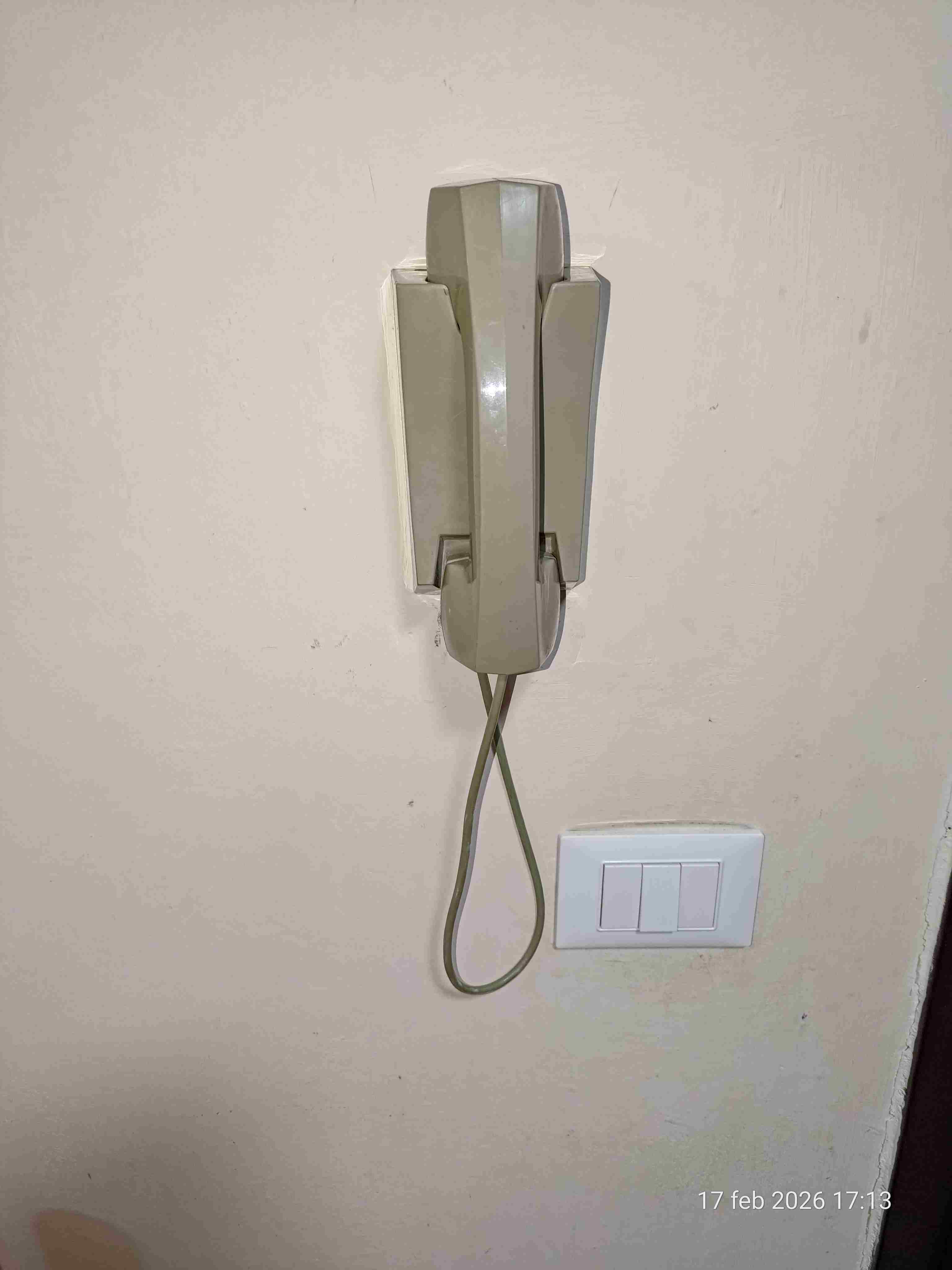

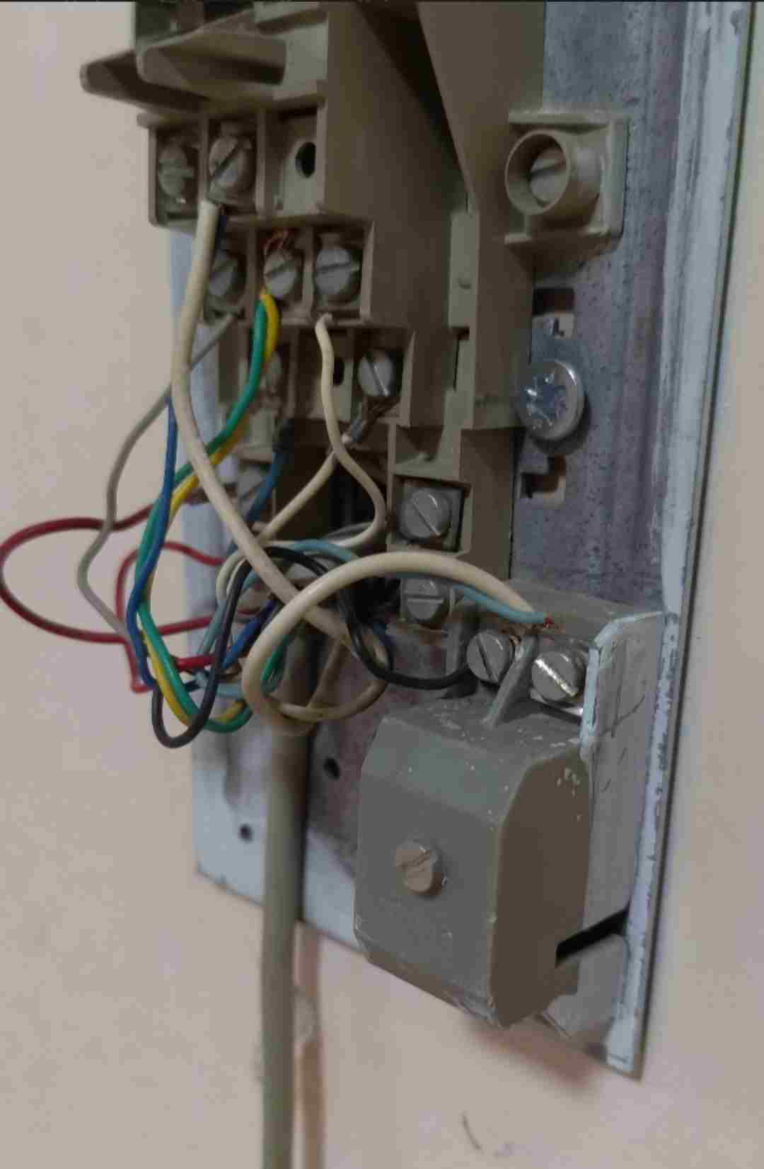

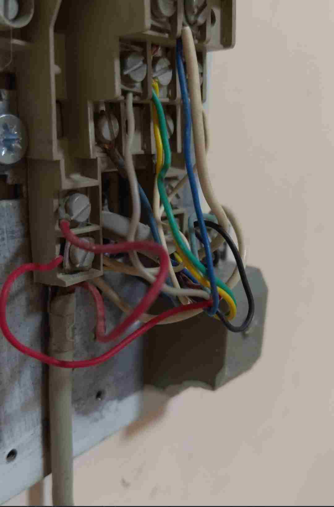

Alimentare pc con presa 12 volt accendino
drn5 ha risposto a Alessio Menditto alla discussione in Schede madri e alimentatori PC
Qui e qui ne trovi di tutti i voltaggi, hai solo da scegliere quello con lo spinotto che serve a te. -
Scelta cassetta geberit sanitari sospesi
Stefano Dalmo ha risposto a messimo alla discussione in Impianti (Idraulica)
Questa va bene per pareti in cartongesso o simili , dove non si può fissare a muro . come puoi vedere , quella di sopra , può essere appoggiata alla muratura , e ancorata alla muratura laterale , senza rompere fino a terra e ha la rete per l’intonaco -
Lampada comandata da un timer e un pulsante
Marco Fornaciari ha risposto a eros1970 alla discussione in Installazione impianti elettrici civili e terziario
In questo caso lo schema ch postato Simuffa va bene, in parallelo al contatto del temporizzatore metti un interruttore. Il temporizzatore deve essere giornaliero. Temporizzatore meccanico o elettronico lo schema non cambia. -
Neutralizzatore di condensa caldaia condensazione
robi1 ha risposto a robi1 alla discussione in Guasti/Problemi Riscaldamento
grazie reka. -
sostituzione citofono comelit 2608
Procius63 ha risposto a nyx alla discussione in Citofoni, videocitofoni e intercomunicanti
ciao, allora la suoneria nei Comelit è elettronica e nella cornetta, se la cornetta non è agganciata o agganciata male si sente bassissima; Prova a sostituirlo con un Comelit 2708W oppure 2708W/A perchè, come ho già scritto in una altra discussione i 2608 sono in esaurimento e potresti non trovarlo facilmente. Ti confermo che quello che hai riscontrato è un problema della scheda dei 2608. -
Basculante che non si apre bene
Edoardo 007 ha risposto a Edoardo 007 alla discussione in Cancelli elettrici
Svelato l'arcano, cinghia a pezzi senza dentatura. Dite che si può sostituire la sola cinghia? E' un lavoro da elettricista? - Oggi
Se sei di zona potrei darti un aiuto, testando personalmente quelle schedine. Oppure posso acquistarne alcuna anch'io ma i tempi si allungano, tra attese ed esiti delle prove. Fammi sapere via MP. Intanto mi dispiace che sia andata così, sembrava un problema con la soluzione a portata di mano...
Citofono Comelit
Procius63 ha risposto a Enzopa70 alla discussione in Citofoni, videocitofoni e intercomunicanti
Prova a sostituire tutto il citofono con un 2708w oppure 2708w/a sono gli unici SB1 (come il 2608 che è in esaurimento); Ho un impianto solo audio dello stesso tipo e dei 2608 ne abbiamo già sostituiti diversi. Non è un problema di cornetta ma di scheda. Metti i dip switch come quello che hai su e vedrai che risolvi. -
Lampada comandata da un timer e un pulsante
eros1970 ha risposto a eros1970 alla discussione in Installazione impianti elettrici civili e terziario
Scusatemi se ho fatto una domanda incompleta, allora il timer è meccanico,è regolato in modo che accenda la luce di notte per tre ore,tutti i giorni della settimana,,vorrei inserire un interruttore con la possibilita' di accendere la luce e spegnerla quando si esce ,sia di giorno che di notte con il timer sempre funzionante,,ringrazio tutti coloro che hanno risposto -
Personalizzare la barra delle applicazioni di win11
ALLUMY ha risposto a ALLUMY alla discussione in Windows
Grazie per le risposte, ho letto chi sconsiglia pure l'uso di detto software open source, perché andrebbe a toccare registri di sistema e fare altri casini. Per il momento ho risolto attivando la scomparsa automatica della barra e mi ci sono già abituato così. Se non altro ho guadagnato un po' di spazio in più per disegnare i miei circuiti. 😎 -
Riesci a scollegare per un attimo l'uscita del generatore PWM e collegare quel filo al positivo? Voglio sapere se almeno bloccando il drv in una condizione si accendono almeno i LED; mi aspetto che si accendano uno si e uno no, sempre per quel discorso che sono in antiparallelo. Se ancora non si accendono i casi sono due: o c'è un collegamento sbagliato o mancante, oppure quelle schedine sono tutte fallate o i dati tecnici che si trovano in rete, relativamente alle drv, sono tutti sbagliati. Non ho altre spiegazioni.
Ok, vedo di procurarmi il kit e vi faccio sapere.
Alessio Menditto ha iniziato a seguire Alimentare pc con presa 12 volt accendino
Alimentare pc con presa 12 volt accendino
Alessio Menditto ha inserito una discussione in Schede madri e alimentatori PC
Ciao ragazzi ho una domanda particolare, ho un po portatile Mediacom, il trasformatore vedo fornisce 12 volt continua, esiste un adattatore che infilo nella presa 12 volt accendino, mi alimenta un cavo usb (che ho già) al quale è attaccato lo spinotto che si infila al po (che ho pure quello). Praticamente un adattatore che NON trasformi usb a 5 volt ma a 12. Altrimenti avete altri consigli per farmi evitare di usare un inverter al quale attaccare il suo trasformatore? -
gani ha aderito alla comunità
Samsung DV80F5E5HGW
michpao ha risposto a Paolo Carboni alla discussione in Lavatrici - Asciugabiancheria
Ti descrivo il da farsi: con la tensione inserita bisogna premere (con attrezzo isolato per capire il punto della scheda) per fare riaccendere l’asciugatrice (lì sotto potrebbe esserci un occhiello di saldatura da riprendere). Poi togliere tensione e scollegare tutti i collegamenti (fare foto posizione vari fili), tagliare con saldatore la plastica nella zona e togliere la resina lato saldature (con attrezzo plastico) senza rovinare piste. Prima bisogna individuare l’occhiello fallato e poi rifare saldature. Richiudere guscio scheda e provare! -
PaoloS28 ha iniziato a seguire Domande preliminari per installazione Bticino 300eos
Domande preliminari per installazione Bticino 300eos
PaoloS28 ha inserito una discussione in Citofoni, videocitofoni e intercomunicanti
Buongiorno, ho un impianto condominiale videocitofonico Btcino a 2 fili (10 appartamenti e 1 posto esterno) e un impianto di domotica interno sempre Bticino a due fili. Vorrei sostituire il mio videocitofono Swing con il 300EOS collegandolo anche alla mia domotica. Per decidere se installarlo vorrei sapere: 1) qualcuno lo utilizza anche per la domotica senza alimentatore aggiuntivo 346020 (Bticino lo reputa obbligatorio ma so che qualcuno non lo ha e mi dice che funziona…)? Avete problemi? Esiste qualche misura per verificare se necessario? 2) Se avete l’alimentatore 346020 è obbligatorio l’interruttore bipolare e quale modello avete installato (ho a disposizione solo 1 modulo) 3) Configurando e associando comandi e attuatori dell’impianto di domotica da app (quindi senza connettori fisici) volevo sapere se l’impianto continua a funzionare dai comandi fisici in caso di mancanza di internet o della rete locale o di guasto del 300eos. Cioè posso accendere/spegnere sempre le luci e pilotare le tapparelle allo stesso modo attuale anche in mancanza della parte connessa … Grazie -
mandrake17 ha iniziato a seguire Fornitore Vip energy esperienze e pareri
mistertv ha iniziato a seguire Tv mod. UE49MU6400UXZT con zona pannello scura
Tv mod. UE49MU6400UXZT con zona pannello scura
mistertv ha risposto a Sasa7320 alla discussione in Samsung
Potresti avere "solo" i led danneggiati ma spesso quando si smontano questi apparecchi si trova il pannello diffusore della luce led che si presenta bruciacchiato dal calore sviluppato dai led e difficilmente ripristinabile s3e non con tanta pazienza usando carta vetro finissima per eliminare la parte bruciata. Insomma, prima di comprare i led provare a verificare se il pannello diffusero presenta il danno creando una zona d'ombra che non illumina uniformemente il display. -
Stop programma in caso di perdita connessione modbus 485 rtu
climatools ha risposto a climatools alla discussione in S7-1200
Salve scusami utilizzo un un Mb Comm_load e un Mb Master richiamato alle varie schede di acquisizioni . semplice RTU non una tcp. Allego foto grazie -
piergius ha iniziato a seguire Pressione Caldaia che scende
Pressione Caldaia che scende
piergius ha risposto a Antonio Marrocco alla discussione in Guasti/Problemi Riscaldamento
. Ma erano annegati direttamente nellla Malta ? .. A che altezza dal pavimento ? - È risaputo che, per rallentare la corrosione, andavano separati rispetto al cemento ; . Minimo un foglio di giornale se porta acqua a Temperatura Ambiente . .. Ma, Trattandosi di Termosifoni, avrebbero dovuto avere l' Isolamento Termico, ed essere distanziati a sufficienza per potervi lavorare intorno.. - Se la parte ammalorata è poco estesa, si possono applicare Collari o Muffole da serrare con bulloni . Magari applicando del bostik intorno ai fori . Per le misure vedi la seguente tabella : ( dove le prime 2 colonne si riferiscono al Diametro Interno ). - Buona serata ! -
Finalmente sono poi riuscito a testare l'istruzione e funziona perfettamente
Fisico98 ha iniziato a seguire Sostituzione vecchio citofono elvox anni 70 con urmet 1133/15
Sostituzione vecchio citofono elvox anni 70 con urmet 1133/15
Fisico98 ha inserito una discussione in Citofoni, videocitofoni e intercomunicanti
Salve. Ho questo vecchio citofono elvox anni 70/80 che vorrei cambiare nella casa che ho appena comprato. Ha il ronzatore dentro il citofono ed è collegato al campanello fuori dalla porta di casa tramite quei due fili bianchi più grossi. Qualcuno potrebbe aiutarmi con i vari collegamenti dello schema di installazione del nuovo citofono urmet 1133/15? Dato che sono un principiante e dal muro mi escono più di 5 cavi faccio fatica. Sarei molto grato a chiunque possa aiutarmi. Grazie mille -
Lavatrice Wirlpool AWM 5061/A: il programma si blocca in alcuni punti
deltaecho ha risposto a deltaecho alla discussione in Lavatrici - Asciugabiancheria
Ho cambiato le spazzole e la lavatrice è tornata a funzionare bene. -
PaoloS28 ha aderito alla comunità
Fisico98 ha aderito alla comunità
Caldaia Vaillant wcw 242 EH mancata accensione senza scintilla
adrobe ha risposto a cislenco alla discussione in Guasti/Problemi Riscaldamento
Il trasformatore di accensione si trova sotto e dietro la scatola comandi, fissato alla scatola metallica della pompa dell'aria. Bisogna aprire la scatoletta di plastica nera (vedi foto sotto) e controllare la tensione ai due terminali. La scheda di accensione è dentro la scatola comandi, è quella più in alto delle tre orizzontali -
alta e media tensione, collegamento a triangolo o stella?
Marco Fornaciari ha risposto a Adr1 alla discussione in Didattica elettrotecnica
Il ramo che si incendia quando tocca i fili di MT o AT dipende da come li tocca: - ne tocca due, quindi se crea un corto circuito, il ramo si scalda subito oltre 250 °C quindi s'incendia - ne tocca solo 1 quando è ancora attaccato alla pianta, +/- come sopra, ma in quasto caso è facile che prima intervengano le protezioni della linea - ne tocca solo 1 quando è sospeso in aria, qui vale il discorso degli uccelli che si posano sui fili - poi dipende se piove o meno e con intensità. Un uccello non si poserà mai sui fili AT, anzi ci gira ben lontano, ma quai entrano in ballo elettrostatica ed elettromagnetismo. Te lo anticipo, dato che mi aspetto la domanda, per sapere come funzionano le protezioni in MT e AT, oltre a quanto legato indussolubilmente al mondo dell'elettricità, devi ripassare trigonometria e vettori, e per alcuni fenomeni pure geologia e meteorologia. -
Consiglio quadretto elettrico da mettere in cucina
marcofirenze ha inserito una discussione in Quadri elettrici civili e terziario
Buonasera, Vorrei un consiglio su un quadretto a parete da mettere in cucina. Gli elettrodomestici sono i soliti: piano cottura, cappa, zona microonde + macchina caffè, frigo, forno e lavastoviglie. Mi hanno consigliato l'opportunità di creare un piccolo quadro elettrico in cucina per gestire gli elettrodomestici. Io in passato ho sempre gestito tutta la casa esclusivamente dal quadro principale dell'appartamento (il classico quadro base corrente e prese). Avrei dei vantaggi perché ultimamente ho avuto dei problemi con l'impianto elettrico di casa dove scattava il salvavita. Ho dovuto ammattire non poco per trovare il problema che poi ho trovato, era un cavo montante da 4 mmq proveniente dal quadro elettrico di casa e arrivava in cucina in una cassetta di derivazione dove da li poi veniva ramificato alle varie zone della casa, piano terra (prese sala e salottino) prese bagnetto, prese camere primo piano, prese della cucina. Il problema era proprio il cavo che portava corrente alle prese della cucina. Ecco io vorrei mettere un quadretto a muro non incassato per ovvi motivi a circa un metro dalla scatola di derivazione e staccare i vari cavi e collegarli a rispettivi magnetotermici (da 10A o 16A) non serve il salvavita che sarebbe quello del quadro di casa distante e vicino alla porta di ingresso. Quello che vi chiedo come consiglio è, quanti magnetotermici? (credo sia legato al numero di utilizzatori da separare) da quanto dovrebbero essere: FRIGO CAPPA + PIANO COTTURA LAVASTOVIGLIE ZONA MICROONDE + CAFFE' + PLANETARIA FORNO GIARDINO UTILIZZATORI (un paio di prese elettriche) Presumo mi ci vogliano 4 o 5 magnetotermici da 10A o 16A se mettere SOLO magnetotermici o invece per qualcosa magnetotermici differenziali per non far scattare quello generale e per questo staccare la luce a tutta la casa? Poi magari ci metterò un Energy Meter come ho sul quadro di casa giusto per verificare i consumi e poter staccare il quadro da remoto, magari lascio il magnetotermico del frigo separato Naturalmente credo di dover separare pure i neutri oltre che le fasi o no e trovare per ogni linea i relativi neutri. Insomma un quadretto tipo questo in figura: Grazie infinite per qualche consiglio -
Samsung DV80F5E5HGW
Paolo Carboni ha risposto a Paolo Carboni alla discussione in Lavatrici - Asciugabiancheria
Ho un multimetro digitale, un saldatore e un po' di esperienza e di pazienza guadagnata quando lavoravo in laboratorio a ingegneria. Prova a dirmi cosa posso fare. Se mi rendo conto che non è per me mi tiro indietro.
