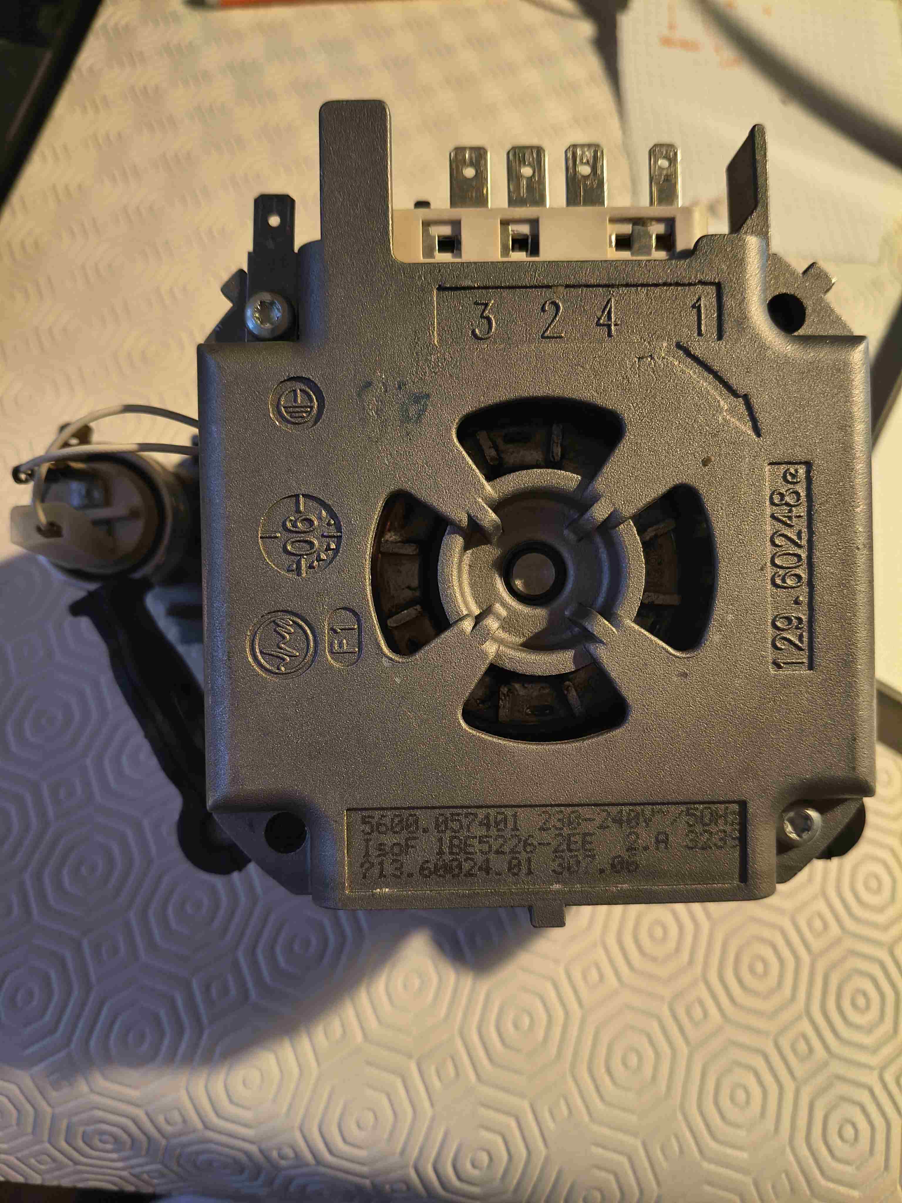

megamaxit ha aderito alla comunità
Collegare 3 Tivusat ad un singolo LNB dCss
ALLUMY ha risposto a bufo_riparatore alla discussione in Impianti SAT
Mi sa che quei 500mA dichiarati non siano veritieri. Forse la soluzione è proprio inserire tra LNB e splitter un inseritore di tensione (compatibile SCR/dCSS, tipo questo) -
Dave55 ha iniziato a seguire Collegamento pompa di ricircolo lavastoviglie Bosch
Collegamento pompa di ricircolo lavastoviglie Bosch
Dave55 ha inserito una discussione in Lavastoviglie
Buonasera a tutti, sono in difficoltà a ricollegare la pompa in foto ad una lavastoviglie Bosch modello SHV55 (ho fatto la foto prima di scollegarla ma per errore l'ho cancellata...). Mi trovo con quattro fili da collegare: viola, rosa, rosso e bianco. Sono sicuro che il filo viola deve andare sul pin1 perchè è l'unico che ha il fastom piccolo, ma gli altri tre fili? Mi aiutate a capire come fare? Ho fatto mille ricerche in rete ma non ho trovato nessun manuale o schema su questa pompa/lavastoviglie. Grazie -
Alessio Menditto ha iniziato a seguire Errore F3 su Daikin Perfera.
Errore F3 su Daikin Perfera.
Alessio Menditto ha risposto a giurti alla discussione in Guasti/Problemi Climatizzazione
Fantastico. - Oggi
Errore F3 su Daikin Perfera.
alighi ha risposto a giurti alla discussione in Guasti/Problemi Climatizzazione
zero letto sul manometro come temperatura o zero bar? -
Consiglio quadro appartamento
ROBY 73 ha risposto a Domenico99 alla discussione in Altro su impianti elettrici civili
Io ti ho suggerito la 200mm di larghezza perché così puoi coprire l'intera parete tra il contatore ENEL e la parete destra del foro, poi che sia "esagerata" non importa, nel grande ci sta il tanto e anche il poco, mentre la 60x40mm (secondo me), è troppo risicata per tutti quei tubi che hai, poi vedi tu. -
Dave55 ha aderito alla comunità
Pareri per Board universale per sensori industriali (4–20mA, RS485)
drn5 ha risposto a Franz74 alla discussione in Industria 4.0
I sensori in ambito industriale hanno sempre una loro interfaccia che si adatta ai vari plc sul mercato. I plc alla fin fine usano tutti un numero ristretto di hardware e protocolli di comunicazione, al 90% uguale per tutti. Il professionista che ha necessità di acquisire una grandezza fisica cerca sul mercato un sensore per quello che deve misurare con l'interfaccia per il sistema di controllo che ha a disposizione. Se non trova il sensore con l'interfaccia che gli serve, ma è molto molto difficile, acquista un convertitore da 20/100€ da mettere nel mezzo e finisce li. C'è un mondo, un mondo, di scelte che risulta imbarazzante. La difficoltà di interfacciarli certe volte è solo trovare la voglia, per i pigri, di leggere una pagina di manuale online. E' un mondo maturo, fatto di ditte importanti, di prezzi a volte risicati, quantità altissima di pezzi venduti, supporto e non per ultima, importantissimo di una rete di vendita. Ammiro l'idea che ti è venuta in mente, ma poteva funzionare negli anni '80. Resta comunque il mio giudizio.. -
Dubbio su limiti di impiego dei climatizzatori
Alessio Menditto ha risposto a omandar alla discussione in Guasti/Problemi Climatizzazione
Si effettivamente non ho mai sentito che una macchina “si ferma” o meglio un caso c’è, quando nel frigorifero interviene la protezione termica, il “clixon”, che toglie la fase al compressore. Non so se in un clima questo non lascia errori, però per contestualizzare, questo “spegnimento” avviene nella TUA macchina, o è un tuo pensiero? Perchè se succede a te si può cercare di capire se effettivamente interviene la protezione termica, se è un tuo pensiero allora è un altro discorso. -
Dubbio su limiti di impiego dei climatizzatori
click0 ha risposto a omandar alla discussione in Guasti/Problemi Climatizzazione
e ... continuo non capire come si comporti... -
Dubbio su limiti di impiego dei climatizzatori
omandar ha risposto a omandar alla discussione in Guasti/Problemi Climatizzazione
Lo capisco bene. Anche per me vuol dire poco, di per sé. Io parlo di macchina che puntualmente si ferma quando la temperatura esterna, come rilevata dalla macchina stessa, supera un certo valore. Si ferma nel senso che smette semplicemente di funzionare, per poi ripartire spontaneamente non appena la temperatura esterna scende sotto un certo valore. Come se dicesse "è troppo caldo per me, aspetto che la temperatura cali". Pensavo che questo si capisse dal contesto della discussione e dai vari messaggi. E allora, da ignorante, mi chiedevo appunto se e quanto può essere "normale" un comportamento del genere. Anzi, per meglio dire: dando per scontato che esistano senz'altro delle soglie di temperatura oltre le quali le macchine si fermano per salvaguardare la... propria salute, mi chiedevo se tali temperature potessero corrispondere a 36-38° o dovessero essere parecchio più alte. E ho capito, credo, che se il suddetto comportamento si verifica già a 36-38° (in condizioni di installazione ragionevolmente corretta) la cosa non è affatto normale; e che se un impianto si comporta in quel modo bisogna, dopo aver escluso le cause facilmente verificabili come ostruzioni o altro, rivolgersi a un tecnico perché con ogni probabilità c'è qualcosa che non funziona a dovere. -
Sostituire vecchio Selti con videocitofono smart
Maurizio Colombi ha risposto a Riceanny alla discussione in Citofoni, videocitofoni e intercomunicanti
Mi dispiace, ma il regolamento di PLCForum , che hai dichiarato di aver letto all’atto dell’iscrizione, vieta espressamente di accodarsi alle discussioni ferme da parecchio tempo. Grazie comunque per il tuo contributo. DISCUSSIONE CHIUSA -
ContaCalore una piccola app per ripartire le spese di riscaldamento centralizzato. Cerco betatester!
Marco Fornaciari ha risposto a Gravizol alla discussione in Guasti/Problemi Riscaldamento
Ti auguro di trovare qualcuno, dato che dagli anni '80, salvo casi particolari** ovvero di edifici costruiti prima, il riscaldamento centrale non è più usato. Ma parlando realisticamente. Però quel SW che hai sviluppato è tipicamente adatto a ricercatori universitari piuttosto che a condomini/inquilini. In ogni caso è per uso di un amministratore che legge i totalizzatori una volta all'anno, chi è quel conduttore di immobile che ogni tot giorni li legge e li comunica in giro? Anche perchè i reali costi si sanno solo quando vengono tirate le somme delle varie fatture pagate nel corso dell'anno, e comunque valgono fino alle 6 di mattina dato che la contabilità si chiude il 31/12, ma il riscaldamento va mediamente da settembre/ottobre ad aprile/maggio, e con i prezzi altamente fluttuanti quella gestione puntuale non serve di fatto a nulla. Giusto per ... Nel condominio di mio fratello hanno insallato anni fa i contacalore come da norme: ne funzionasse uno a dovere, sorvolando su termosifoni chiusi e l'uso della pompa di calore per riscaldarsi. ** Conosco edifici con ancora il riscalmento centrale, e magari anche l'acqua ACS centralizzata, ma poi ci sono le elettrovalvole di zona e dei normali contatori dell'acqua. -
click0 ha iniziato a seguire Errore F3 su Daikin Perfera.
Errore F3 su Daikin Perfera.
click0 ha risposto a giurti alla discussione in Guasti/Problemi Climatizzazione
macchina con altri problemi non legati al gas tar cui: laminazione, filtri gas, trafilamento su valvola 4 vie tocca analizzare un componente alla volta fino a individuare il problema poi una volta capito dove si prende si recupera il gas e si riporta a condizione di fabbrica -
Fabrizio Balducci ha iniziato a seguire Sostituire vecchio Selti con videocitofono smart
Sostituire vecchio Selti con videocitofono smart
Fabrizio Balducci ha risposto a Riceanny alla discussione in Citofoni, videocitofoni e intercomunicanti
Solo per ringraziarti per le foto. Senza quelle non sarei mai riuscito ad installare ring intercom. Grazie -
ContaCalore una piccola app per ripartire le spese di riscaldamento centralizzato. Cerco betatester!
Gravizol ha risposto a Gravizol alla discussione in Guasti/Problemi Riscaldamento
Ciao Marco, come detto non vuole sostituirsi a software gestionali professionali, è in particolar modo indirizzato a chi magari si ritrova in una villetta o condominio minimo con 3/4 famiglie, ha uno scambiatore unico e i conta kWh e conta litri per i vari appartamenti, nel mio paese di montagna quasi l'80% delle case si trova in questa situazione, ovviamente non stiamo parlando di gestire condomini di grandi dimensioni, sicuramente li gli amministratori hanno come giustamente hai detto tu dei programmi di gestione per queste cose. Mi piacerebbe comunque farlo provare a chi vuole testarlo, è in sviluppo da qlc mese, ora mi sento ragionevolmente confidente nel fatto che possa funzionare senza intoppi, come detto attualmente è ospitato sia database che sito su servizi gratuiti quindi ci sono dei limiti di lettura e scrittura sopratutto lato database. Grazie a chi vorrà dedicare del tempo per farmi sapere il suo parere, Allego qui degli screenshot della app per come funziona ora. Gravizol -
Ariston MTAA 293 V senza riposo
Ciccio 27 ha risposto a Nemo1985 alla discussione in Frigoriferi - Congelatori
Certo, volevo intendere questo. Il mio dubbio sorge perché ora c'è molta umidità e quindi è normale che si formi molta brina. Ma se fosse alta solo pochi centimetri, massimo una ventina circa, darei ragione a Stefano. In altri termini, misurerei l'altezza della parte non brinata a partire dalla tramoggia in basso a salire. Forse qualche altra foto senza ripiani può aiutare. -
Errore F3 su Daikin Perfera.
giorgio17 ha risposto a giurti alla discussione in Guasti/Problemi Climatizzazione
Se mancava gas la prima cosa da fare era cercare la perdita e non aggiungere gas a caso.Se il problema è un altro adesso ti ritrovi con il condizionatore stracolmo di gas. Ma prima di aggiungere gas cercare il problema? -
Lavatrice Asko mod. W4114C.W/3 - 11 kg
Ganimede77 ha risposto a celocperto alla discussione in Lavatrici - Asciugabiancheria
Carico corretto per me. Ad esempio, in un cesto da 60 litri, 6Kg di panni di piccola e media dimensione di cotone è il carico ideale. Ma se abbiamo panni voluminosi come lenzuola o grandi asciugamani, meglio scendere a 5kg. Nello stesso cesto per carico di misti e/o sintetici, meglio stare intorno ai 3-3.5Kg e selezionare il programma opportuno che avra avviamento centrifuga e spunti adeguati a quel carico. Sul gruppo FB una signora si lamentava che non centrifugava bene i suoi asciugamani, non erano mai lavati bene, ecc. Dopo svariati interrogatori si è scoperto che usava il programma A TEMPO per 7-8Kg di asciugamani di spugna... con soli 60 minuti, perchè lei aveva fretta e non aveva tempo. Quando le ho fatto notare che il programma in oggetto è pensato per massimo 2Kg di carico le è crollato il mondo e non vi dico quando le abbiamo spiegato che lavare asciugamani in 60 minuti era qualcosa di sudicio. Istruita che comunque 8Kg di spugna non erano gestibili ha accettato di provare il programma cotone, caricato a con 5Kg di carico, con la dose corretta di detersivo, di ammorbidente e che anche 1600 tutto risultava perfettamente centrifugato, senza sgualcitura, lavato bene, con un velo di profumo di ammorbidente per settimane, più comodo da stirare, ecc. -
ContaCalore una piccola app per ripartire le spese di riscaldamento centralizzato. Cerco betatester!
Marco Fornaciari ha risposto a Gravizol alla discussione in Guasti/Problemi Riscaldamento
Di fatto stai inventando l'acqua calda, i software per quella contabilità esistono già, li usano gli amministratori e si integrano con gli altri gestionali necessari alle gestione dei condomini, certo non sono gratis. Ma anche chi sviluppa un applicazione in excel non lo fa tipicamente gratis, e in ogni caso ancora prima degli aspetti tecnici e normativi bisogna tenere conto dello specifico regolamento condominiale e delle delibere dell'assemblea (sorvolando sulle eventuali annuali variazioni fiscali e normative). Un programma del genere non è tanto facile da sviluppare, il modo migliore è fare interagire excel con un data base basato su SQL. Ifnine per poter,o usare correttamente bisogna essere esperti della gestione dei condomini. Onestamente, in un villetta singola, o comunque in appartameto con riscaldamento individuale, solo uno "con delle fisse" va cercare quanto consuma ogni singolo termosifone, e magari è uno che lascia sempre tutte le porte aperte. In ogni caso lo svilippi oggi, e sai se funziona minimo un anno dopo. -
giurti ha iniziato a seguire Errore F3 su Daikin Perfera.
Errore F3 (surriscaldamento sulla mandata) su daikin Perfera. (modello con 1.3kg di Gas R32) Storia dall'inizio. Dopo 5 anni, non raffreddava più e talvolta dava errore di surriscaldamento compressore (non ricordo il codice). Allora è stata fatta una una integrazione di gas r32, con questi dati. La pressione a riposo era 16 barr con 32 gradi. La pressione da acceso scendeva a zero. Ad ogni apertura di rubinetto (di 1 secondo) la pressione saliva fino a circa 4 barr, ma subito dopo scendeva sempre a zero. Durante la ricarica non ha mai raffreddato e la temperature alle bocchette è sempre stata 30 gradi. Dopo aver inserto circa 400g succede questo: Non raffredda e la pressione segna sempre zero, ma dopo un pò comincia a salire piano piano, finchè si spegnere compressore e split. A quel punto sale a 16 barr. Dopo poco si riaccende il compressore e la pressione va a zero, senza mai raffreddare. Poi ricomincia a salire e ripete il ciclo su e giù. Dopo qualche ciclo è comparso l'errore F3. Cause possibili? Perchè durante la ricarica non guadagna barr?
ContaCalore una piccola app per ripartire le spese di riscaldamento centralizzato. Cerco betatester!
Gravizol ha risposto a Gravizol alla discussione in Guasti/Problemi Riscaldamento
Grazie per le dritte Davide, ma prima vorrei appunto far provare l'app, è nata per lo più per riscaldamento e acqua calda ma si possono dividere le spese extra (esempio contatore giroscale, spese internet, pompe della caldaia ecc), la ripartizione può essere in funzione dei kwh consumati per riscaldamento e acqua calda (per alcune cose può avere senso), in base ai millesimi, oppure in parti uguali. Se vuoi provare la webapp, mandami un messaggio privato, che ti mando l'invito per la betatest. Posso aggiungere l'esportazione in csv, ma sinceramente ad oggi con la AI, convertire un json in csv te lo fa qls LLM, anzi può crearti direttamente il file excel o google drive partendo direttamente dal json, gli LLM generalmente lavorano molto meglio con i json che con i csv. Gravizol -
ContaCalore una piccola app per ripartire le spese di riscaldamento centralizzato. Cerco betatester!
Gravizol ha risposto a Gravizol alla discussione in Guasti/Problemi Riscaldamento
Ciao Alessio, il mio intento non è assolutamente quello di fare pubblicità, non voglio vendere nulla a nessuno, ma solo cercare utenti che si ritrovano nella mia stessa situazione (anch'io usavo excel per dividere le spese di riscaldamento e acqua calda) che vogliano provare questa webapp, per farmi sapere se ci sono eventuali miglioramenti da fare o aggiunte a cui non ho pensato. Gravizol -
StefGrys ha iniziato a seguire Lavastoviglie Bosch
Buongiorno a tutti. Ho un problema con la mia lavastoviglie Bosch Silent alla quale ho dovuto cambiare la pompa riscaldante; purtroppo nello smontaggio mi si sono sfilati i fili dal connettore della pompa stessa e siccome sono tutti dello stesso colore non riesco più a inserirli nel connettore con la giusta sequenza ( 1-2-3). Sulla scheda non ho nessuna marchiatura che mi aiuti e quindi sarei alla ricerca di qualche informazione per risolvere. Nel frattempo ho fatto saltare anche la scheda inserendo i fili in maniera errata, ma anche in caso di riparazione scheda a buon prezzo sarei al punto di partenza. Allego anche la foto del tipo di scheda con marchiati i tre terminali che vanno alla pompa. Vi ringrazio dell'attenzione.
StefGrys ha aderito alla comunità
srinivasa harsha Jammu ha aderito alla comunità
Cestello non gira Electrolux RDH3676GDE
Lockeid ha risposto a phantomfruitz alla discussione in Lavatrici - Asciugabiancheria
Oltre il suggerimento di Stefano meglio verificare l'integrità anche la ruota nera che tende la cinghia. -
Sostituzione cuscinetti lavatrice Ariston margherita AL748TX
Lockeid ha risposto a Turgon alla discussione in Lavatrici - Asciugabiancheria
Salve. Il codice commerciale lo trovi sempre in etichetta; dovrebbe essere di 11 cifre. Quando hai cercato l'esploso sul sito della Hotpoint, hai fatto caso che erano presenti più al748tx? Le stesse Al748tx differiscono da un codice commerciale/industriale iniziale es. 80084240000. Il codice lungo identifica con precisione la tua macchina. Per quanto riguarda gli acrocchi lascia correre. Continuo a suggerirti di smontare prima la macchina perchè la Ariston (Merloni elettrodomestici) ha cambiato 2 o 3 proprietari ed in questo percorso sono accadute tante cose tipo confusione con i ricambi sopratutto con i vecchi modelli. Buon lavoro -
Lavatrice Asko mod. W4114C.W/3 - 11 kg
borgo77 ha risposto a celocperto alla discussione in Lavatrici - Asciugabiancheria
considera che più i tamburi sono grandi, più tempo impiegano a bilanciare paradossalmente la LG da 15 kg, molto spesso impiega anche 10 minuti di bilanciamento prima di partire con le centrifughe intermedie Asko è tra le macchine odierne quella che è meno pignola ripeto, dipende molto da come la usi Andrea secondo me se fai un pieno carico ti parte al primo colpo
