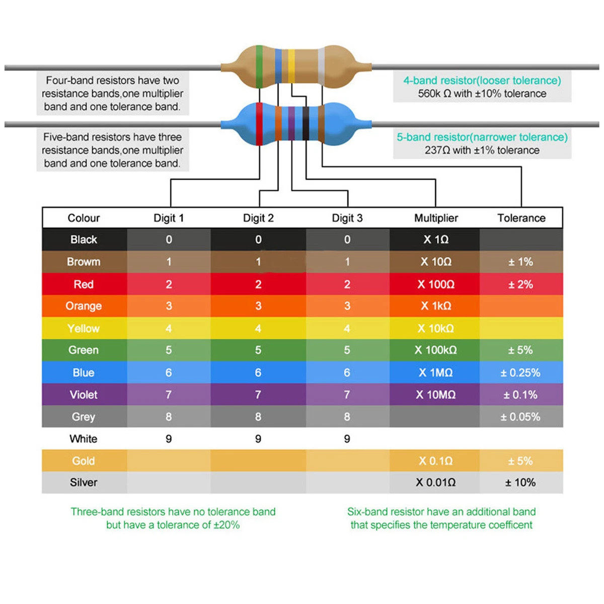

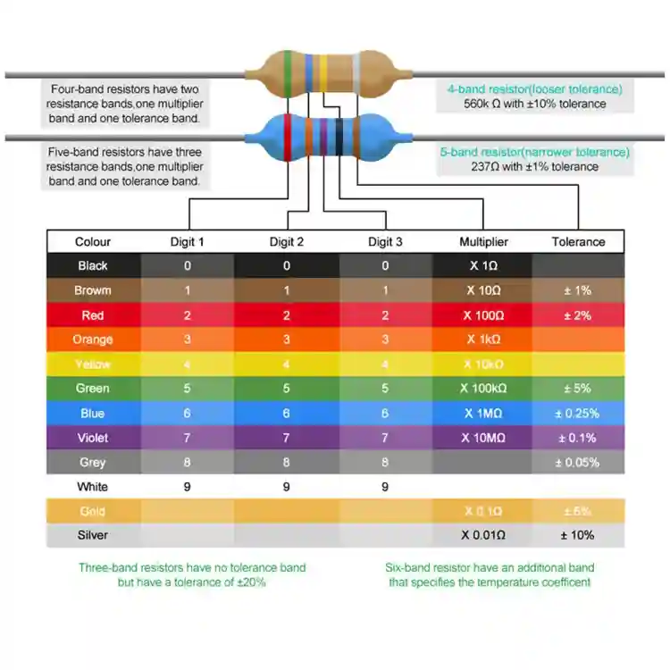

ALLUMY ha iniziato a seguire Resitore a foro passante
Resitore a foro passante
ALLUMY ha risposto a fai da te alla discussione in Componenti elettronici ed equivalenze
Grinbov ha aderito alla comunità
Ciao, i morsetti AM/KM sono l'uscita in cc che va al campo del motore. Se non l'hai ancora fatto intanto verificherei l'isolamento del motore per capire se non sia stato lui la causa. Considera che quelle schede si trovano facilmente, io stesso dovrei averne un paio di scorta, però è importante fare prima tutti i controlli esterni. Poi, come consigliato da Livio, io la manderei direttamente in Nidec se vuoi ripararla o comprarne una nuova. Nel secondo caso se vuoi essere ancora più sicuro puoi chiedere pure che venga un tecnico Nidec ad installarla, in modo da verificare pure che i parametri del drive per la corrente di campo siano corretti. Ti consiglio Nidec di Montebello Vicentino perché sono sicuro che riparano lì, non so se lo fanno in tutte le sedi. Comunque nel caso prima ti conviene chiamare e chiedere di pariare con il service.
Problemi con Luce spia deviatore Bticino
Maurizio Colombi ha risposto a Marco24 alla discussione in Altro su impianti elettrici civili
Nel collegare Dovrai collegarlo al comando della lampada quindi, se ad un deviatore porterai solo il neutro, all'altro dovrai portare il neutro + il comando della lampada. -
Problema caldaia Ferroli BLUEHELIX B 32 K 50: acqua calda che si raffredda rapidamente
RS6R ha risposto a Slash402 alla discussione in Guasti/Problemi Riscaldamento
circa 3,3 m3/h a metano . già che ci sei metti la caldaia in test a potenza massima al 100% e rileva il consumo -
Impianto elettrico cucina nuovo
drn5 ha risposto a Domenico99 alla discussione in Altro su impianti elettrici civili
Il 2,5mmq per un eventuale piano ad induzione è pochino. Per quello almeno un 4mmq (terra compresa). La linea frigo la terrei proprio separata anche come differenziale. - Oggi
Stefano Dalmo ha iniziato a seguire alloggiamenti cerniere forno delonghi deformati??
alloggiamenti cerniere forno delonghi deformati??
Stefano Dalmo ha risposto a adamsky83 alla discussione in Forni - Microonde - Cucine
Posta una foto della cerniera , di come ha l’incastro Potrebbe bastare spingere la piastrina che si vede verso dietro . -
Sostituzione Hoover vhds 609 .... cerco sostituta altrettanto valida... bosch, lg oppure?
Ganimede77 ha risposto a Zio_paperone alla discussione in Lavatrici - Asciugabiancheria
Budget? -
compactduo ha aderito alla comunità
ma hai dovuto pagare? e poi quando sono arrivati nella tua proprietà hanno usato il cavo che avevi già???
secondo me mi fa passare da fiber cop a open fiber, per quello non mi fa fare la migrazione
messimo ha iniziato a seguire Impianto elettrico cucina nuovo
Impianto elettrico cucina nuovo
messimo ha risposto a Domenico99 alla discussione in Altro su impianti elettrici civili
Se hai la possibilità passa almeno tre linee dal generale alla cucina, e ti fai linea frigo, linea piano cottura e linea tutto il resto. e il diff mettilo di classe F.. I miei sono consigli, aspetta la risposta di esperti. ciao -
alloggiamenti cerniere forno delonghi deformati??
reka ha risposto a adamsky83 alla discussione in Forni - Microonde - Cucine
non mi è mai capitato ma immagino che estraendo il forno dovresti accedere da dietro agli alloggiamenti. una volta che li hai a vista vedi se riesci a sistemarli a mano o se dovrai cambiarli -
Dividere due montanti installati sullo stesso contatore
messimo ha risposto a messimo alla discussione in Altro su impianti elettrici civili
Buongiorno, quindi andando senza tester, si collegano i cavi di un appartamento e si lasciano staccati gli altri due. Se sono collegati correttamente arriva tensione. giusto? perchè se si collega solo fase o solo neutro non si accende nulla. Anche se collego fase di un appartamento e neutro dell'altro appartamento..... grazie -
fai da te ha iniziato a seguire Resitore a foro passante
Resitore a foro passante
fai da te ha inserito una discussione in Componenti elettronici ed equivalenze
Buona giornata a voi tutti In un alimentatore Switing ho trovato codesto resistore. Dimensioni ; diametro 5mm - lunghezza circa 16mm - colore verde - fasce indicatri del valore ohm. Seguenza - marrone - nero - grgio -oro -nero. Alla prova con il tester mi da resistenza zero. Chiedo gentilmente possibili informazione su codesto resitore.Grazie -
condizionatore hisense
Alessio Menditto ha risposto a Angela P. alla discussione in Guasti/Problemi Climatizzazione
Quindi 3 su 4 hanno lo stesso problema? -
condizionatore hisense
Angela P. ha risposto a Angela P. alla discussione in Guasti/Problemi Climatizzazione
Secondo me hanno posizionato la sonda che rileva la temperatura in maniera errata -
condizionatore hisense
Angela P. ha risposto a Angela P. alla discussione in Guasti/Problemi Climatizzazione
Il problema è su 3 clima, uno funziona ed è stato installato da un soggetto diverso da quello che ha installato i primi 3 -
Problemi con Luce spia deviatore Bticino
Marco24 ha inserito una discussione in Altro su impianti elettrici civili
Buongiorno a tutti, ho un problema nel collegare la luce spia in un deviatore interno Bticino Livingnow che vorrei segnalasse quando la luce del pianerottolo resta accesa. In questo deviatore arriva la Fase diretta e i 2 ritorni dall'altro deviatore (che invece porta la fase alla lampada). Se lo metto in modalità "localizzazione" (cioè la spia è sempre accesa e si spegne solo quando la luce pianerottolo viene accesa) se non sbaglio devo collegare i 2 cavetti della luce spia ai 2 ritorni del deviatore. Giusto? In questo caso quando la luce pianerottolo è spenta, la luce spia è accesa correttamente. Ma se accendo la luce pianerottolo, la luce spia perde di intensità ma non si spegne del tutto (resta un piccolo "residuo" di luce spia). Se invece volessi metterlo in modalità "stato funzionamento" (cioè la spia si accende quando è accesa la luce pianerottolo) sempre se non sbaglio dovrei collegare i 2 cavetti della luce spia rispettivamente 1 al Neutro e 1 ad uno dei 2 ritorni del deviatore. Ma così facendo (oltre ad esserci sempre il problema precedente del residuo di luce spia che resta acceso) quando viene invertito il comando sull'altro deviatore naturalmente si "inverte" anche la segnalazione. Dove sbaglio? E sopratutto perché non mi si spegne totalmente la luce spia? Grazie. -
Posso caricare questa torcia con questo caricatore?
Livio Orsini ha risposto a foxadriano alla discussione in Elettronica generica
Le specifiche sono molto generiche e si limitano a comunicare che la massima corrente di carica è di 2A. Non danno alcuna indicazione sulle caratteristiche che dovrebbe avere il carica batteria esterno. Teoricamente sarebbe possibile usare un caricatore da smarphone, visto che si intuisce, dai pochi dati, che dispone del BSM interno alla torcia. Se il caricatore dello smartphone eroga una corrente massima <2A, impiegerai più tempo per la ricarica; se, invece, è in grado erogare una corrente >2A ci penserà il BSM a limitare la corrente a 2A. -
adamsky83 ha iniziato a seguire alloggiamenti cerniere forno delonghi deformati??
alloggiamenti cerniere forno delonghi deformati??
adamsky83 ha inserito una discussione in Forni - Microonde - Cucine
ciao a tutti, purtroppo il mio cane di 35kg (particolarmente intraprendente) è salito sulla portiera del forno (de longhi NSM 7XL PPP) e probabilmente ha deformato\piegato qualcosa all'interno degli alloggiamenti nel telaio in cui si inseriscono le cerniere. non sapendo il nome specifico ho inserito la foto di uno dei due "alloggiamenti" per far intendere a cosa mi riferisco. lo sportello non chiude piu, rimane socchiuso di 4-5 cm. ho provato a sostituire le cerniere ma il problema rimane. per quello il mio sospetto è che una linguetta si sia piegata per via del peso eccessivo. c'è un modo "fai da te" per raddrizzarla ? o è possibile sostituirla? ho cercato ovunque ma si parla solo di come sostituire le cerniere ma nulla riguardo agli "alloggiamenti". ho anche cercato uno schema esploso per capire come si arriva a quei pezzi ma ovviamente nulla... grazie per l'attenzione e la disponibilità :) ciaoo Ale -
federicod91 ha iniziato a seguire Sostituzione telecamera video citofono 6329/KAC
Sostituzione telecamera video citofono 6329/KAC
federicod91 ha inserito una discussione in Citofoni, videocitofoni e intercomunicanti
Buongiorno ho un problema con la telecamere del posto estero putroppo come si vede nella foto non si vede piu volevo sapere se e possibile sotituire solo la telecamere senza cambiare conpletamente il posto esterno perchè facendo un giro in rete i prezzi sono veramente alti eventualmente se potete suggerirmi una soluzione senza spendere un patrimonio grazie a tutti -
adamsky83 ha aderito alla comunità
federicod91 ha aderito alla comunità
Parpaiola Mattia ha aderito alla comunità
Posso caricare questa torcia con questo caricatore?
foxadriano ha risposto a foxadriano alla discussione in Elettronica generica
Ti sarei molto molto grato se potessi controllare questa torcia, per capire se posso caricare la sua batteria con il caricatore che ho messo nel primo post. La torcia è questa: Convoy M21E SFT40 21700 flashlight Forse riesci ad aprire questo link che è di AliExpress: https://it.aliexpress.com/item/1005003536044048.html?spm=a2g0o.productlist.main.1.6bad8fKK8fKKnz&algo_pvid=92fa5563-b3af-43af-809c-f611370afa34&algo_exp_id=92fa5563-b3af-43af-809c-f611370afa34-0&pdp_ext_f={"order"%3A"5"%2C"eval"%3A"1"%2C"fromPage"%3A"search"}&pdp_npi=6%40dis!EUR!31.49!31.49!!!252.12!252.12!%4021039a5b17643207427656854e1131!12000036702085689!sea!IT!0!ABX!1!0!n_tag%3A-29910%3Bd%3Ab66c2887%3Bm03_new_user%3A-29895&curPageLogUid=rCOCRjx4LGId&utparam-url=scene%3Asearch|query_from%3A|x_object_id%3A1005003536044048|_p_origin_prod%3A -
Ma come cavolo "dovrebbe" funzionare una testina termostatica?
Alessio Menditto ha risposto a epik alla discussione in Guasti/Problemi Riscaldamento
Esattamente. Semplicemente perché hai l’impianto totalmente sbilanciato, devi avere le temperature di TUTTI i RITORNI identiche. -
"Errore Lettura" ed "Errore Scrittura" su Smartlan/G con accesso da remoto
bamircmba ha risposto a Marco_1962 alla discussione in INIM
Apparentemente inspiegabile. Ultimo tentativo: stacca la batteria, togli alimentazione alla centrale e vedi se con un "hard reset" tutto torna a posto. Ah dimenticavo... suonerà la sirena probabilmente... -
Unificazione 2 impianti videocitofono BTicino
Maurizio Colombi ha risposto a BMichele alla discussione in Citofoni, videocitofoni e intercomunicanti
No, perchè hai due posti esterni, se vuoi eliminare un 830, dovrai collegare tutti i posti interni sotto ai morsetto PI di un solo 830 e tutti i posti esterno sotto al morsetto TK. Per il momento non tocchiamo nessun JMP Configuriamo un posto esterno in N1 P1 Configuriamo l'altro posto esterno in N3 P0 Accendiamo l'alimentatore e proviamo Lasciamo invariata la configurazione dei posti interni e degli attuatori. Se non hai intercom e se non vuoi che tutti i posti interni suonano insieme dovrebbe andar bene così. -
Ma come cavolo "dovrebbe" funzionare una testina termostatica?
epik ha risposto a epik alla discussione in Guasti/Problemi Riscaldamento
La mia domanda non riguarda l'uso ideale dell'impianto a pavimento su cui ci sono varie teorie e comunque milioni di dubbi. Qui non si tratta di un impianto che funziona male o almeno non al livello perfetto ma proprio di un impianto che NON funziona. Ipotizziamo che io faccia come mi hai suggerito: uso l'impianto tenendolo acceso H24 a temperatura di mandata minima. Il problema delle testine che non fanno passare l'acqua quando le ghiere sono completamente avvitate esisterebbe sarebbe comunque. A meno che tu non mi stia suggerendo di togliere completamente le testine che tanto non servono e di mettere dei cappucci che comprimano gli spilli a prescindere. In questo modo tutto funzionerebbe, l'acqua circolerebbe libera e l'impianto a pavimento lavorerebbe come dovrebbe (H24). Siccome ci ho già provato (e questo ti fa capire il mio livello di disperazione) posso dire con certezza che è una soluzione non praticabile perché le temperature delle due zone diventerebbero non regolabili e avrei i tropici al piano notte e una temperatura normale al piano basso a causa di una coibentazione differente tra i due piani (mansarda completamente in legno al piano alto).
