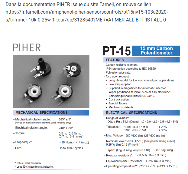

- Oggi
Temperatura mandata caldaia condensazione
JJKelly ha risposto a alpic alla discussione in Impianti Riscaldamento
Sei sicuro di aver interpretato bene quanto scritto nel Documento ? Secondo me un (efficiente) ritorno a bassa temperatura si ottiene solo ed unicamente tramite caloriferi "surdimensionati" (rispetto a quelli calcolati per le vecchie caldaie, che appunto erano solite lavorare a 70°). Nella documentazione della caldaia (a condensazione) trovi il rendimento relativo alle varie temperature di funzionamento, ed è sempre maggiore quanto più è bassa la temperatura di mandata impostata . -
micro simile a questo euchner in foto
stefano_ ha risposto a stefano_ alla discussione in Altro su impianti elettrici industriali
Grazie ma se non ho letto male sono più grandi e soprattutto quello mio non ha il punto di contatto arrotondato ma ha due pareti e x gradi proprio perché la piastra che lo schiaccia NON arriva frontalmente ma lateralmente. Grazie -
Grazie, ma il dubbio che mi è venuto è sull'utilizzo della stessa istanza in più blocchi richiamati. E' vero che ID e IP Address non cambiano perchè il dispositivo è sempre lo stesso, ma mi pare di aver sentito dire che la stessa istanza può essere richiamata una sola volta. Dal manuale leggo invece: "Ogni istanza dell'istruzione "MB_CLIENT" necessita di un collegamento univoco. Per ciascuna istanza dell'istruzione creare una struttura TCON_IP_v4 o TCON_Configured propria relativa alla descrizione del collegamento." Per quanto riguarda il l'input "Disconnect" potrei lasciarli tutti in "false" e gestire il tutto tramite REQ, teminata l'istruzione del blocco passare al blocco successivo e così via..... corretto? Grazie.
- Ieri
Ciao elfla1, Dubito anch'io che possa essere la soluzione, comunque, "mai dire mai"
Deumidificatore Olimpia Splendid, che spesso lampeggia e non si accende
giulio2014 ha risposto a giulio2014 alla discussione in Scaldabagno - Stufe - Condizionatori/Deumidificatori portatili
apprezzo la sincerità di fermarti, speravo potesse essere una cosa facile da riparare ma se dici così potrebbe essere qualunque cosa e io non sapendo come girarmi ero passato di qui per avere una dritta sperando fosse più semplice... purtroppo mio malgrado se non c'è nessuno che sa dirmi altro non c'è altro da fare che buttare questo bel prodotto di 23 anni fa dalla scheda elettronica c'è la data 2003... peccato speravo di poterlo riparare -
Configurazione telecomando came zbx7
ROBY 73 ha risposto a GiulioSp alla discussione in Cancelli elettrici
Giusto, non ci avevo fatto caso 👍 -
Megawatt67 ha iniziato a seguire dump firmware mivar 22 led 1
Buonasera, anch'io ho lo stesso problema ,come posso risolverlo? Grazie Buonasera, anch'io ho lo stesso problema...come posso risolverlo? Grazie
Scheda cancello CAME ZBX74
ROBY 73 ha risposto a Vianello Massimo alla discussione in Cancelli elettrici
Quindi con i pulsanti in casa funziona sempre tutto bene, mentre con il radiocomando no? Hai solo un radiocomando, oppure più di uno e tutti si comportano allo stesso modo? -
VIDEOCITOFONO ELVOX 6341 - domotizzare apertura cancello e portoncino
ROBY 73 ha risposto a LucaB.1978 alla discussione in Citofoni, videocitofoni e intercomunicanti
Ciao LucaB.1978, Sì esatto, anche se in teoria la serratura principale che dovrebbe essere il cancello, di solito è sul morsetto 9 e l'eventuale secondaria sul morsetto 4. Con quale pulsante apri il cancello e quale il portoncino del 6341? No, i pulsanti sono riferiti al negativo e quindi al morsetto 5 o eventualmente al morsetto 3 che è in comune con il morsetto 0 dell'alimentatore ed il circuito in Corrente Alternata. E cosa vorresti fare per domotizzarlo? Cioè quali funzioni ti servirebbero? -
D3223-A11 GS 2
CLAUDIO 68 ha risposto a Nando Persichetti alla discussione in Schede madri e alimentatori PC
Buongiorno hai risolto io sono nelle stesse condizioni non si avvia. -
trimmer 10KA53 102 PHIER SPAIN cerco similare.
ALLUMY ha risposto a agoman alla discussione in Componenti elettronici ed equivalenze
Vedevo anche un 102, questo era il mio dubbio. Per me ti conviene prenderne uno normale e tentare quello che ti dicevo. Guarda Qui. Poi vedi tu. -
trimmer 10KA53 102 PHIER SPAIN cerco similare.
agoman ha risposto a agoman alla discussione in Componenti elettronici ed equivalenze
allumy se vedi la foto ce scritto 10k comunque lo trovato ma cavolo 18€ di spedizione , per 0,79 centesimi. 😀 provato col tester se giro la manopola da un lato segna 9,70K e quando arriva a metta' strada con la pressione del commutatore che si blocca guardand mentre giro si solleva la parte sotto del trimmer per quasto sono sicurto che e lui il problema. e questo. https://www.digikey.it/it/products/detail/amphenol-piher-sensing-systems/PT15RV18-103A1010-E-S/13244525?srsltid=AfmBOoqMx4k_GNjMvnGQH8o-83SHcqIoVKq6KTHvRimzchUYRJkPq795 codice trovato ma la spedizione cavolo e tosta. -
ALLUMY ha iniziato a seguire micro simile a questo euchner in foto
micro simile a questo euchner in foto
ALLUMY ha risposto a stefano_ alla discussione in Altro su impianti elettrici industriali
Oppure questo -
ilprof ha iniziato a seguire Lavatrice Samsung ww90h7600ew
Buon anno a tutti Ho un problema con questa lavatrice Samsung ww90h7600ew, praticamente non riesce a terminare il programma, avrei bisogno di sapere come fare il reset, qualcuno può darmi una mano ? Grazie
ALLUMY ha iniziato a seguire trimmer 10KA53 102 PHIER SPAIN cerco similare.
trimmer 10KA53 102 PHIER SPAIN cerco similare.
ALLUMY ha risposto a agoman alla discussione in Componenti elettronici ed equivalenze
Sicuro che sia da 10K ? Se riesci a dissaldarlo senza distruggerlo del tutto, misura il valore resistivo sui due estremi. Alla peggio, puoi sempre tentare di saldarne uno normale, mettendo del filo rigido opportunamente piegato per collegare il cursore ai due fori laterali. -
trimmer 10KA53 102 PHIER SPAIN cerco similare.
drn5 ha risposto a agoman alla discussione in Componenti elettronici ed equivalenze
Deumidificatore Olimpia Splendid, che spesso lampeggia e non si accende
ALLUMY ha risposto a giulio2014 alla discussione in Scaldabagno - Stufe - Condizionatori/Deumidificatori portatili
Deve esserci un' altra scheda, quella collegata alla piattina da 10 poli. Poi sulla scheda relè che hai fotografato ci sono ben 4 diodi zener, di cui due (neri) in serie. I due elettrolitici saranno ancora buoni? Ci sono troppe cose che potrebbero avere problemi, e tutte quante sotto tensione di rete (!) e onestamente non saprei come aiutarti. Mi spiace ma io mi fermo qui. Buona fortuna. -
Caldaia junker
Stefano Dalmo ha risposto a mario7708 alla discussione in Guasti/Problemi Riscaldamento
devi vedere se quando apri la calda fa qualcosa in caldaia o no , nel senso che si avvia la pompa , o pompa e ventilatore , o cosa ? -
Stefano Dalmo ha iniziato a seguire Caldaia junker
Caldaia junker
Stefano Dalmo ha risposto a mario7708 alla discussione in Guasti/Problemi Riscaldamento
Se non parte non é la tre vie -
Termomosifone problema
Stefano Dalmo ha risposto a Prs24 alla discussione in Guasti/Problemi Riscaldamento
Allora controlla se appena lo accendi , si riscalda il tubo in basso o quello in alto . -
trimmer 10KA53 102 PHIER SPAIN cerco similare.
agoman ha risposto a agoman alla discussione in Componenti elettronici ed equivalenze
si l'elettrovalvola e stata cambiata l'anno scorso e nuova, perche la vecchia si era rotto il tubo ed e fuoriuscito tutto il liquido refrigerante un casino, comunque il mio problema e il trimmer perche' lo testato a metta' giro e oltre non segna piu' nessuna resistenza', quindi provero' a sentire il mio rivenditore di componentistica dato che ordinano sulla farnel penso di risolvere il problema se lo trovo originale. grazie comunque per la dritta provo con la farnel. -
Btcino 366821
Maurizio Colombi ha risposto a Francy0308 alla discussione in Citofoni, videocitofoni e intercomunicanti
La chiamata parte e siamo apposto. Il BUS arriva al posto interno e siamo apposto. Entrambi i citofoni funzionano perfettamente e siamo apposto. L'unico indiziato rimane il configuratore 1 e/o la modalità di configurazione / apprendimento della configurazione. Da remoto e soprattutto, senza mettere mano all'impianto possiamo andare avanti a tentativo che faremo obbligatoriamente utilizzando molto tempo. Ulteriore prova: - togli tensione all'alimentatore - prendi il configuratore 1 e mettilo nella posizione più a destra delle due siglate N del posto esterno - ridai tensione all'alimentatore A questo punto: - nessuno dei due posti interni dovrebbe suonare con nessun tasto del posto esterno - entrambi i posti interni apriranno la serratura con il tasto chiave. -
Domanda basica su cambio vecchio differenziale
pinballwizard ha risposto a pinballwizard alla discussione in Quadri elettrici civili e terziario
Sono sicuro che NON lo è! Però al momento funziona, ovviamente sono anche io sicuro che prima o poi scatterà...ma la differenza si nota parecchio! Continuerò le mie indagini...è davvero strano... -
Ho comprato casa 4 anni fa ed ha sempre avuto questo problema
