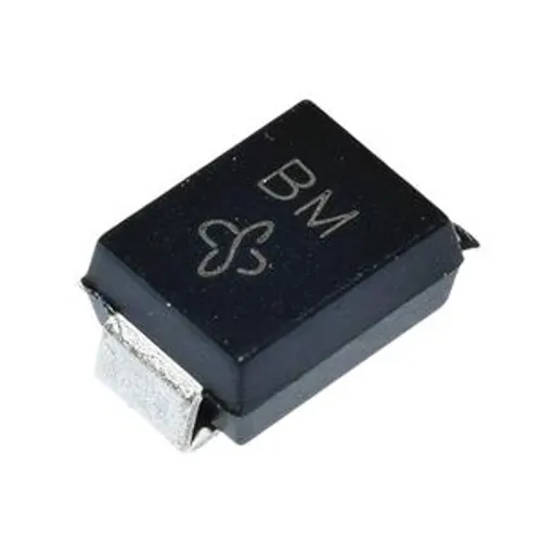

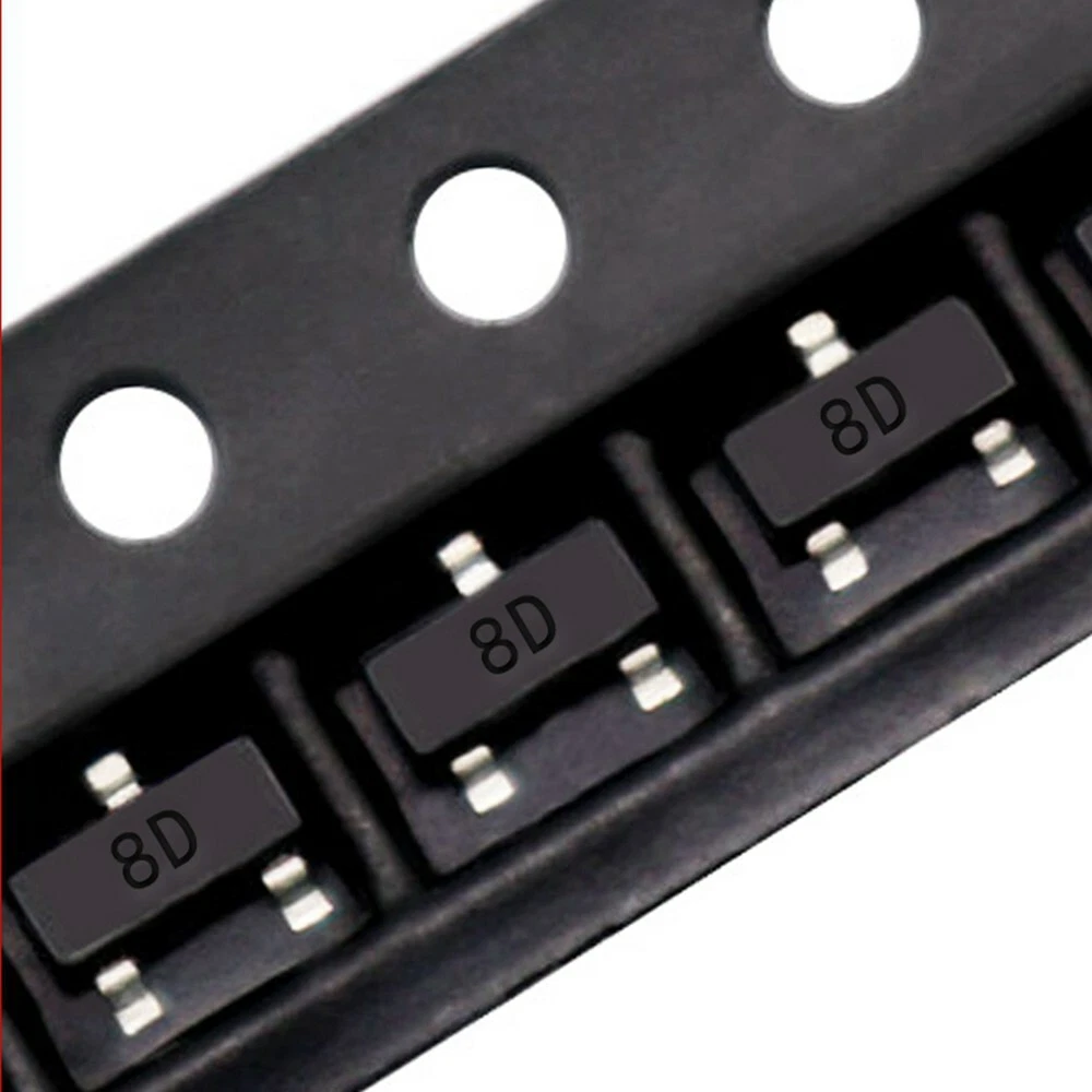

aiuto su questo componente non trovo il datascett.
ALLUMY ha risposto a agoman alla discussione in Componenti elettronici ed equivalenze
dovrebbe mostrare almeno una riga con tutti i pxl più o meno accesi. Infatti: e qui vai a capire il perché... del resto, non ci hai ancora detto cos'é o cosa deve fare quella scheda... 😆 -
Videocitofono Comelit Bravo
ROBY 73 ha risposto a GiovanniZ alla discussione in Citofoni, videocitofoni e intercomunicanti
Scusami ma ho il computer KO e non riesco a fare più di tanto dal telefono, comunque da quello che vedo non esiste la scatola di fondo ed è per questo che la cornice / telaio è fissato con i tasselli direttamente nella parete in cemento, quindi probabilmente si può cercare anche qualcosa che non sia necessariamente Comelit, prova a vedere se i telai Urmet, Vimar, CAME, Farfisa o altri possano entrare meglio in quel foro. Casomai appena mi ridanno il computer vedo cosa trovo, nel frattempo prendi bene le misure del foro nel cemento e vediamo cosa ci sta. -
Melohhh ha aderito alla comunità
aiuto su questo componente non trovo il datascett.
agoman ha risposto a agoman alla discussione in Componenti elettronici ed equivalenze
schema dei collegamenti trovato. https://www.alldatasheet.com/html-pdf/277451/ZETTLER/AC-162D/2394/8/AC-162D.html pagina 8 pin 15 + 5 volt alimentazione led retroilluminazione. pin 16 - 5 volt alimentazione retroilluminazione. ecco quello che posso provare e salire con l'alimentatore a 5 volt ma dubito che accende. poi alimentazione dice vss pin 1 o volt vdd pin 2 tensione alimentazione per la logica 5 volt dc o + 3,3volt qui la 5 volt arriva provato quindi alimentazione ok. pin 3 alimentazione contrasto. visto e arriva al trimmer ok. poi ci sono i dati bas e segnali di controllo quelli arrivano dal processore. provato a misurare la tensione dei pin 15 e 16 mi trovo 12 volt quindi il led e aperto ko. perche col led saldato la tensione era di 1,7 volt quindi ok. io proverei a cambiare il display, domanda se ho un processore funzionante si puo'copiare ? magari averne qualcuno di scorta. -
Scaldino ariston next evo x sft 16 ng perde acqua di condensa.
Stefano Dalmo ha risposto a marfil1951 alla discussione in Scaldabagno - Stufe - Condizionatori/Deumidificatori portatili
Se non si sa come è stata montata e il tragitto che fa , è difficile capire come recuperare la condensa , ma di certo non deve entrare dentro la caldaia . -
Mai uscito un errore a display, neanche una singola volta. Ultimamente il display letteralmente si spegneva e non si accendeva più tramite i pulsanti on/off etc. Unico modo per riportarla in vita era di scollegare la spina per un minuto e ricollegarla, e solo così il display si riaccendeva. Non lo fa sempre ma in modo casuale. Lo stadio di alimentazione che citi fa parte della scheda madre immagino. In ogni caso spero che in laboratorio possano provarla per capire se è recuperabile o meno.
Riparazione tester led YG300 YO - ricerca sigla transitor
mcgaiver ha risposto a mcgaiver alla discussione in Strumentazione elettrica ed elettronica
intanto grazie a tutti coloro che mi hanno risposto, anche ad @ALLUMY. Non riesco a trovare questi due componenti comunemente sulle schede elettroniche che transitano nel laboratorio. Avete idea su che tipologie di dispositivi possano essere installati? Secondo ciò che leggo sul web, il diodo bidirezionale TVS è diodo di soppressione delle tensioni transitorie (TVS) protegge i dispositivi elettronici dai picchi di tensione dannosi causati da fulmini, scariche elettrostatiche (ESD) o commutazioni. Come componente chiave in dispositivi di protezione da sovratensione (SPD) e circuiti autonomi, i diodi TVS sono essenziali per la salvaguardia della tecnologia moderna. Il diodo zener soppressore è un diodo dove transitano correnti negative e positive. quindi mi viene da pensare si tratti dispositivi ups, oppure alimentatori fatti in un certo modo, parafulmini e strumenti di misura. Mi son fatto un giro in un laboratorio di un collega che ripara tv e non ce ne sono di questi componenti. Che ne pensate? Qualcuno di voi se li ritrova su qualche scheda giusto per avere la contezza di dove vengono montati di solito. Ho cercato delle info riguardante questi due componenti e ci sono delle ambiguità riguardo al diodo che nella tabella in basso mi indica tre componenti di cui due diodi unidirezionali e uno bidirezionale. Cosa è necessario valutare se si tratta della prima tipologia piuttosto che della seconda? Il transistor SMD MUN5214 con codice di marcatura 8D è un transistor digitale NPN (BRT - Bipolar Resistor Transistor) con resistenze di polarizzazione integrate. È prodotto da ON Semiconductor (con prefix S e NSV per applicazioni automobilistiche) e si presenta nel package SOT-323. Caratteristiche principali: Polarità: NPN pre-biasato Resistenze integrate: R1 = 10 kΩ, R2 = 47 kΩ (rapporto tipico R1/R2 = 0.21) Tensione massima collettore-base (Vcb): 50 V Tensione massima collettore-emettitore (Vce): 50 V Corrente massima collettore (Ic): 100 mA Potenza massima dissipata (Pc): 150 mW Guadagno di corrente (hFE minimo): 80 Temperatura massima di giunzione (Tj): 150 °C Frequenza di transizione (ft): 150 MHz (secondo alcune fonti) Compliance: PbFree, Halogen Free, RoHS, AEC-Q101 qualificato (per versioni con prefix S/NSV) Applicazioni: Progettato per semplificare il design circuitale, sostituisce un transistor singolo con la sua rete di resistenze di polarizzazione esterna. Ideale per circuiti digitali, driver di segnale e interruttori logici in applicazioni dove si desidera ridurre lo spazio sulla scheda e il numero di componenti. Sostituzioni e riferimenti: Equivalenti: DTC114YE, NSBC114YF3, MUN2214 (con diverso package), UN5214 (Panasonic, SOT-23) Datasheet: Disponibile su onsemi.com Il MUN5214 è spesso utilizzato in dispositivi elettronici dove è richiesta una soluzione compatta e affidabile per l'interfacciamento digitale I diodi SMAJ15A, SMBJ15A e SMBJ15CA sono dispositivi TVS (Transient Voltage Suppression) a montaggio superficiale (SMD) utilizzati per proteggere circuiti elettronici da sovratensioni transitorie causate da fulmini, scariche elettrostatiche (ESD) e altri disturbi elettrici. Confronto Parametri Chiave Parametro SMAJ15A SMBJ15A SMBJ15CA Package DO-214AC (SMA) DO-214AA (SMB) DO-214AA (SMB) Polarità Unidirezionale Unidirezionale Bidirezionale Tensione di stand-off (VRWM) 15 V 15 V 15 V Tensione di rottura (VBR) 16.7–18.5 V 16.7–18.5 V 16.7–18.5 V Tensione di clamping (VC) 24.4 V 24.4 V 24.4 V Corrente di picco (IPP) 16.4 A 24.6 A 24.6 A Potenza di picco (PPP) 400 W 600 W 600 W - Oggi
lavastoviglie indesit dl 623 non scalda l'acqua ma ...
fonsi ha risposto a fonsi alla discussione in Lavastoviglie
Ok provo a rifare le saldature, aggiorno appena possibile, grazie. -
Scaldino ariston next evo x sft 16 ng perde acqua di condensa.
marfil1951 ha risposto a marfil1951 alla discussione in Scaldabagno - Stufe - Condizionatori/Deumidificatori portatili
Si Stefano dopo un po smette. La canna e' murata bene e non si muove. Non è una soluzione definitiva, ma per un po posso lasciare una vaschetta sotto il carter della ventola da cui scende l'acqua ?? (Tipica soluzione dei frigoriferi ). L'acqua non bagna i fili quindi non dovrebbe esserci pericolo di corto. Come dovrebbe essere smaltita l'acqua di condensa ??? Grazie della collaborazione e buona serata ... -
aiuto su questo componente non trovo il datascett.
agoman ha risposto a agoman alla discussione in Componenti elettronici ed equivalenze
la tensione arriva il led montato accende, non lo sposto il trimmer , la retroilluminazione non accende completamente perche' ho provato anche ad alimentare il led del display direttamente , ma zero, morto per morto per curoiosita' ho alzato anche la tensione a 2,2 volt zero non accende. io un altro processore lo tengo di questa scheda se dovrebbe rompersi la scheda nuova posso scambiare il processore, a me interessa sapere se il display e ko ma penso di si se la retroilluminazine non funziona. in vendita su ebay si trova posso provare a cambiarlo. se poi cambiando display ci vuole anche il processore nessun problema , se si rompe la scheda nuova tasti display ecc smonto il processore e faccio lo scambio. domanda pensate si puo' trovare lo schema dei collegamenti di questo display? poi senza processore il display dovrebbe accendersi lo stesso giusto? -
technics sc-ch700 problema volume
ALLUMY ha risposto a ciccioredd81 alla discussione in Radio - Stereo - Autoradio - HiFi - CD - DVD
Ti dò una brutta notizia (o forse bella): non è un comune potenziometro bensì un encoder impulsivo. La sua sigla è EVQWQAF2524B e lo trovi anche su altri service manual, come ad esempio questo sempre della Technics. questo è come viene rappresentato nel s.m. dell'esempio suddetto. -
Fissare tubi PVC su travetti senza forare
antoniopev ha risposto a rimonta alla discussione in Altri argomenti elettrici
se devi fissarli a putrelle di vario spessore puoi usare questi, si fissano con una martellata e poi come da figura ci metti la clips che vuoi oppure delle fasciette ci sono in varie misure dipende dallo spessore della putrella -
Ciao Livio, visto che è degli anni 50 probabilmente avrà una costruzione più seria. Forse potrebbe reggere quegli impulsi dell'inverter? Ciò che io penso è quanto segue, alimentando coi condensatori non è soluzione ottimale, un nuovo motore avrebbe un costo molto elevato e magari va adattato. Questi inverter economici non saranno il massimo però se il motore regge fanno il loro lavoro. Un ragazzo vicino al mio paese ci alimenta un vecchio tornio e si trova bene, costo sui 120euro da 4kw Certo non fa lavori continuativi però lo usa ogni giorno.
Alimentatore bicicletta elettrica
Cubo84 ha risposto a Cubo84 alla discussione in Elettronica generica
Ciao caro. Buonasera. Un ultima domanda se non ti scoccia. Anche ti ringrazio per l'immensa pazienza. Comunque il mio ricambista. Mi ha dato questo consensatore. Dicendomi che andava bene. Lo posso saldare senza problemi? Grazie ancora -
Fissare tubi PVC su travetti senza forare
Nik-nak ha risposto a rimonta alla discussione in Altri argomenti elettrici
Puoi usare placche tipo queste: https://www.gewiss.com/it/it/prodotti/product.1000002.1000095.GW52227 Se la mousse biadesiva di fissaggio, non fosse sufficientemente tenace, la puoi rimuovere, ed incollare le stesse con una colla millechiodi/bicomponente. Considera che di queste placchette, ne esistono di diverse dimensioni. Cerca eventualmente in rete. -
Daniele.A88 ha risposto a FabioBL alla discussione in Lavatrici - Asciugabiancheria
Su tutti i programmi uso extra risciacquo ed opzione acqua alta. Non ho problemi di bucato duro. Magari prova il programma risciacqui dopo un ciclo di lavaggio e vedi se c'è schiuma sul bucato (così da scartare il sovradosaggio) -
Ciccio 27 ha iniziato a seguire Lavasiuga INDESIT BDE 861483X
Lavasiuga INDESIT BDE 861483X
Ciccio 27 ha risposto a trashino alla discussione in Lavatrici - Asciugabiancheria
Per me le Indesit sono sempre state oneste. Tieni sempre la spina staccata (e il rubinetto chiuso) quando non lavora. -
ALLUMY ha iniziato a seguire aiuto su questo componente non trovo il datascett.
aiuto su questo componente non trovo il datascett.
ALLUMY ha risposto a agoman alla discussione in Componenti elettronici ed equivalenze
Se il processore è compromesso e non trovi il modo di riprogrammarlo, o sostituirlo con uno già programmato, non ne vieni fuori. Già il LED bruciato per la retroilluminazione del display è un brutto segno. Potrebbe essere sintomo di una sovratensione entrata accidentalmente oppure di una tentata riparazione fatta da altri ma andata male. P.S.: in casi come questi, se non si dispone di un oscilloscopio è come andare alla cieca. -
Ciccio 27 ha risposto a FabioBL alla discussione in Lavatrici - Asciugabiancheria
Occhio a rispettare il carico massimo consigliato. -
Ecco 👍
Daniele.A88 ha risposto a FabioBL alla discussione in Lavatrici - Asciugabiancheria
Il delicati usato una volta ed anche a me non è sembrato così delicato e quindi scartato. Il lana è molto delicato e mi trovo benissimo... Magari sulla tua ha rotazioni più intense? La mia è logic e tua style -
Stefano Dalmo ha iniziato a seguire Problema incomprensibile...
Problema incomprensibile...
Stefano Dalmo ha risposto a Matteo Dominici alla discussione in Lavatrici - Asciugabiancheria
A parte che avendo 1 anno , potevi chiamare il CAT per la garanzia . potevi dirlo prima , in modo da poter fare delle verifiche , adesso è impossibile risalire al problema . magari non stava in piano ma adesso si possono fare solo supposizioni . -
Predisposizione prese di corrente -nuova cameretta
Maurizio Colombi ha risposto a RunLikeHell alla discussione in Altri argomenti elettrici
La canalina adesiva, dura da Natale a Santo Stefano, poi si stacca. Se posi un canalina, puoi tranquillamente usare 3 cordine da 2,5. -
rimonta ha iniziato a seguire Fissare tubi PVC su travetti senza forare
Fissare tubi PVC su travetti senza forare
rimonta ha inserito una discussione in Altri argomenti elettrici
Buongiorno a tutti, come da oggetto avrei bisogno di fissare tubo rigido PVC per un impianto elettrico a parete su alcuni travetti in acciaio che non posso assolutamente forare Sapete se esistono delle clips che abbiano un'asola per fissarle con fascette plastiche? (Ovvio che se non ci sono provvederò a fissare direttamente il tubo con le fascette, ma vorrei fare un lavoro più pulito) -
Problema incomprensibile...
Matteo Dominici ha inserito una discussione in Lavatrici - Asciugabiancheria
Salve a tutti, ho una lavatrice top di gamma di marca importante (non vorrei dire quale) che, dopo 1 anno di funzionamento perfetto, ha smesso di funzionare perchè ha agitazioni interne importantissime, un mio amico l'ha provata a casa sua e funziona, seppur con delle agitazioni un po' maggiori di quando funzionava perfettamente, per casa mia invece ne ho presa un'altra di seconda mano, non top di gamma, e funziona perfettamente, qualcuno avrebbe la bontà di dirmi il perchè la mia lavatrice a casa mia non funziona ma altrove sì, e un'altra lavatrice invece a casa mia nello stesso identico posto funziona? grazie infinite
