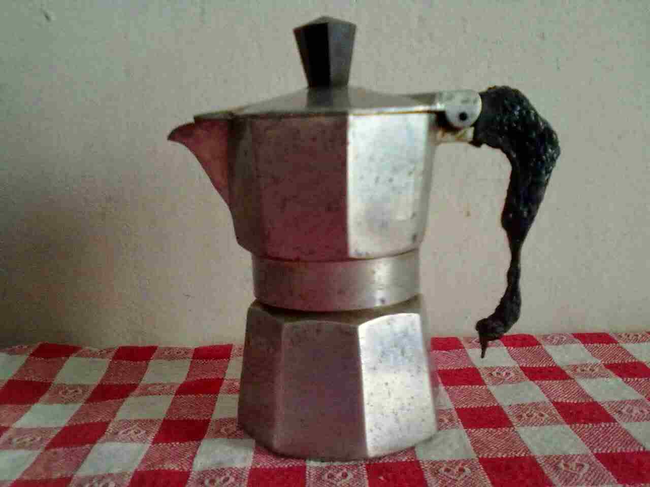

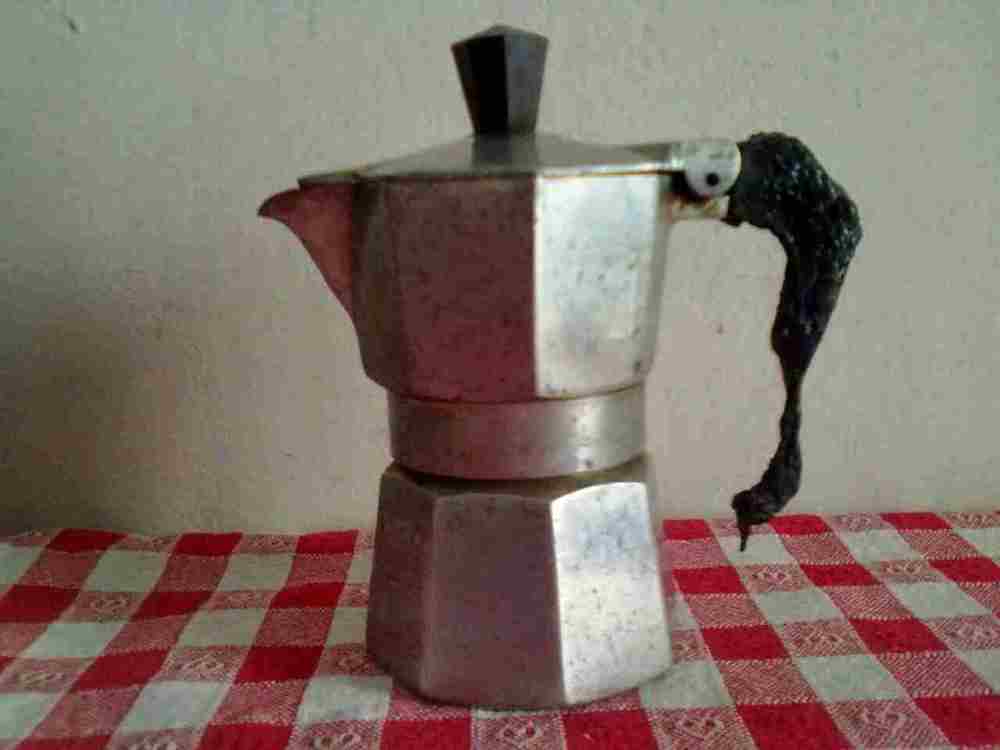

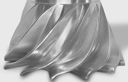

Senso rotazione giusto
pedersen ha risposto a pedersen alla discussione in Altro su impianti elettrici industriali
Oggi mi e' arrivato il nuovo tester di rotazione Domani lo provo praticamente e vediamo se riusciamo ad avere la certezza su come collegare le fasi nel senso voluto -
Bialetti venduta ad un fondo cinese, e c'è chi reagisce!
Leone2285 ha risposto a esco alla discussione in Forni - Microonde - Cucine
Quelle scanalature dovrebbero servire a recuperare parte del calore che sfugge dal fondo della caffettiera. Secondo me le hanno messe per consentire di usare una fiamma più alta preservando la caffettiera da un problema che ha sempre sconvolto le casalinghe.😂 -
Bialetti venduta ad un fondo cinese, e c'è chi reagisce!
Alessio Menditto ha risposto a esco alla discussione in Forni - Microonde - Cucine
No perché devi considerare che la parte rotonda che manca (facendo finta di vedere la circonferenza delimitata dalle punte delle eliche), la recuperi con gli interessi appunto nella superficie delle eliche. Non si tratta di dissipare calore con la fiamma che arde sotto, ma di offrire più superficie al calore della fiamma che si insinua nelle eliche. Ma questo vale per tutte le superfici alettate, il radiatore ad esempio, se ci fosse solo la superficie del tubo, questa é minore della superficie del tubo più tutta quella delle alette calettate strettamente al tubo, come fosse una superficie unica. -
Philco Norma 30x
Diomede Corso ha risposto a Nadine 82 alla discussione in Lavatrici - Asciugabiancheria
Bloccoporta che sta per andarsene, si vede il cavo fase (marrone) gia un po cotto -
Problema doppia apertura con citofono comelit CA2100B
ROBY 73 ha risposto a Mautpk alla discussione in Citofoni, videocitofoni e intercomunicanti
Ok, attendiamo fiduciosi. Ciao prego -
Perdita Cestello Ignis kpiu (Phonola PNL6395)
Diomede Corso ha risposto a Ale_23 alla discussione in Lavatrici - Asciugabiancheria
Hai la sobda cosiddetta a pasticca la devi scalzare dalla guarnizione con un piccolo cacciavite a taglio -
Sostituzione urmet 1130/3D
ROBY 73 ha risposto a Urahara003 alla discussione in Citofoni, videocitofoni e intercomunicanti
I collegamenti sembrano corretti, ma sei sicuro che il citofono "nuovo" sia funzionante? Tanto per essere certi del problema, quando dici che "non funziona il microfono", intendi dire che tu senti chi parla dal cancello, ma chi è fuori NON ti sente, oppure il contrario e quindi tu NON senti al citofono chi è fuori dal cancello?? -
Citofono Elvox Art. 831
ROBY 73 ha risposto a SolLevante alla discussione in Citofoni, videocitofoni e intercomunicanti
Ah buonasera sa, chi si "rivede" dopo più di un anno, senza nemmeno salutare 🤔 https://www.vimar.com/irj/go/km/docs/z_catalogo/DOCUMENT/49401402B0_01_0930_930A.97217.pdf Come da schema, il contatto pulito dell'aggeggio: lo devi collegare tra il morsetto "0" ed il filo di ritorno che parte dal morsetto "7" del citofono e va alla serratura, vedi particolare "B - Pulsante supplementare serratura" nello schema. Attenzione che non sono sicuro che quel Sonoff abbia il contatto pulito, ne esistono talmente tanti, casomai posta una foto. Ciao prego -
DiegoLogo8 ha iniziato a seguire Trasmissione Variabili con CP1243-1 e GeoScada Schneider
Trasmissione Variabili con CP1243-1 e GeoScada Schneider
DiegoLogo8 ha inserito una discussione in Siemens HMI & Scada
Buona sera, sto utilizzando un modulo CP1243-1 con S7-1214C per trasmettere i dati via DNP3 dal campo al server Geoscada Schneider. Il CP consente di trasmettere fino a 500 variabili. Ho trasformato i database di booleani in word riducendo i 336 BOOL a 21 WORD. Al server arrivano le WORD che devo scomporre in bit di lettura/scrittura. Qualcuno può dirmi se posso fare questa operazione in GeoScada e come? Grazie in anticipo per chi mi risponderà. Diego -
Bialetti venduta ad un fondo cinese, e c'è chi reagisce!
ALLUMY ha risposto a esco alla discussione in Forni - Microonde - Cucine
Caldaia riello benefit
Stefano Dalmo ha risposto a palito alla discussione in Guasti/Problemi Riscaldamento
in tutto questo non hai detto se c’è il by pass tra mandata e ritorno sotto la caldaia -
Cassa acustica attiva per live con ingresso audio anomalo
totolemoko ha risposto a totolemoko alla discussione in Microfoni e dispositivi audio
Si è vero quello che dici... ma è anche vero che ci sono molte casse attive con ingresso rca che accettano un segnale stereo che poi diventa mono all'uscita essendo su un unica cassa. Ora quello che posso fare è realizzare un circuito che trasformi il segnale da stereo a mono e poi entrare nella cassa attiva soundking che a questo punto penso che abbia l'ingresso mono. Fare un giocattolo di questo tipo: vedere foto. Probabilmente il pulsante bianco della cassa attiva funzione come deviatore, inviando il segnale o in un circuito per il microfono che essendo "piccolo" il segnale richiede un preamplificatore, o in un circuito per il segnale line che è più "forte"... l'ingresso è lo stesso dove entro con il jack. Penso che tutto ciò è già all'interno della cassa attiva. Però se il circuito line è per un ingresso mono dovrò per forza con un piccolo marchingengo posizionato a monte della cassa attiva trasformare il segnale del mio mp3 da stereo in mono in modo da avere i due canali "miscelati" senza dovere usare un mixer. Se ho un mixer il problema non si pone, perché è di solito predisposto per questi casi. Faccio questo ragionamento per non dover usare usare un apparecchio (il mixer) in più... Anche se il dubbio mi rimane che forse la cassa attiva è difettosa. - Oggi
Caldaia riello benefit
palito ha risposto a palito alla discussione in Guasti/Problemi Riscaldamento
E no, ho vuluto elencati tutti i controlli effettuati compreso sostituzione condensatore, ma il pistoncino continua ad uscire solo a metà non sufficiente ad azionare il micro. Grazie e buona serata -
Relè cancello BFT
Stefano Dalmo ha risposto a Nomenonutilizzato alla discussione in Cancelli elettrici
Intanto ti direi di fare una prova Ponticellando in scheda il contatto fotocellule . -
Relè cancello BFT
Nomenonutilizzato ha risposto a Nomenonutilizzato alla discussione in Cancelli elettrici
Comunque ho trovato in un altro argomento e ho avuto la conferma che il relè sia giusto , per la precisione i relè perché li ho sostituiti entrambi . tutti e 2 uguali -
Logica funzionamento impianto alta temperatura e bassa temperatura
sp64 ha risposto a sp64 alla discussione in Impianti Riscaldamento
Non metto affatto in discussione che l'impianto, come schematizzato, non sia il massimo ma così è. Come ho scritto i termostati sono quelli degli ambienti, altra cosa sono le sonde di temperatura da installare. Qualcuno è in gradi di suggerire il funzionamento più razionale di questo impianto? PS l'impianto, caldaia e circolatore anello primario esclusi, è il BAG2 mix della Riello. -
Baxi EVOLUTION PRIME 26 calo pressione
Stefano Dalmo ha risposto a User2024 alla discussione in Guasti/Problemi Riscaldamento
Devi smontare e vedere , non è fattibile dire è questo o è quello . può essere il componente che fa da tappo , l’O-ring o il blocco , lesionato . -
Relè cancello BFT
Nomenonutilizzato ha risposto a Nomenonutilizzato alla discussione in Cancelli elettrici
Questo non lo so , ho portato il vecchio e lui mi ha dato questo a uno scambio . il motore non ha nessuna targhetta però ha il condensatore ed è 220v La scheda è una BFT Mizar 3 -
Relè che genera un impulso su una scheda per bloccare i motori tramite i finecorsa
francesco1998 ha risposto a francesco1998 alla discussione in Azionamenti motori passo-passo
La funzione che mi serviva è DE il relè è quello consigliato da thinking -
Prese schuko in casa: P30 o P40?
Carlo Albinoni ha risposto a Honig alla discussione in Installazione impianti elettrici civili e terziario
Non cambia molto. La P40 accetta anche le spine piatte italiane da 16 A. Ormai sono in disuso tranne quelle su prolunghe/ciabatte che montano queste spine proprio per tenerle in vita. -
Strano comportamento campanello di casa
Daniele104 ha risposto a Daniele104 alla discussione in Altri argomenti elettrici
ah... ignoravo come funziona un ronzatore. Maledetta bobina... a posto... grazie. -
Grazie della risposta,qualche misurazione sarei in grado di farla,ma in questo caso dovrei capire dove esattamente,nella tcon non sento particolare calore degli integrati,l' unico che riscalda un bel po' è uno nella scheda madre che ha sopra un dissipatore in alluminio e sul quale fatico a tenere sopra la mano,allego le foto che ho fatto escludendo i flat che escono dalla tcon,ma togliendone uno,mi sono accorto che i contatti del flat erano rovinati,ho fatto l' operazione due o tre volte ma non credo di aver sforzato in modo tale da rovinarlo così,grazie
Stefano Dalmo ha iniziato a seguire Relè cancello BFT
Relè cancello BFT
Stefano Dalmo ha risposto a Nomenonutilizzato alla discussione in Cancelli elettrici
Scusa , ma ti sei accertato che fosse a 1 scambio e non a doppio scambio ? . Di che motore e che scheda , stiamo parlando ? -
vecchi transistor 2SC+ BF inutilizzabili? posso buttarli?
agoman ha risposto a agoman alla discussione in Componenti elettronici ed equivalenze
ciao c tec si ci rivede buon anno , sta cosa che ho letto mi fa star male 😞 nooo peccato. ciao domenico buon anno , e cosi' anche io non vorrei buttarli ma volevo un po' allargarmi coi contenitori, ho molte scatole piene mai utilizzate piu' da molti anni , mi addirittura hai della roba nuova no non buttarle e un sacrilegio 😞 i miei transistor magari sono usati e vabbe ci starebbe anche, siiii fa male, ma era solo per rinnovarmi un po'. ctec ma anni fa per caso ti ho inviato una scatola di integrati? che non utilizzavo piu'? ricordo che ho regalato una scatola piena di integrati e processori che non li utilizzavo piu' ricordo che li ho dati a qualcuno di questo forum ma non ricordo chi.😁 ho anche tre loghi omron 10C1DR-D-V1 non saprei come programmarli anche quelli mi sa che fanno una brutta fine li cannibbalizzero' e tiro via tutti i rele' e i morsetti 😂 qualcuno li conosce? questi faranno anche una brutta fine messi in vendita 5 anni fa' ma nessuno li calcola si vede che non si possono piu' sfruttare.
