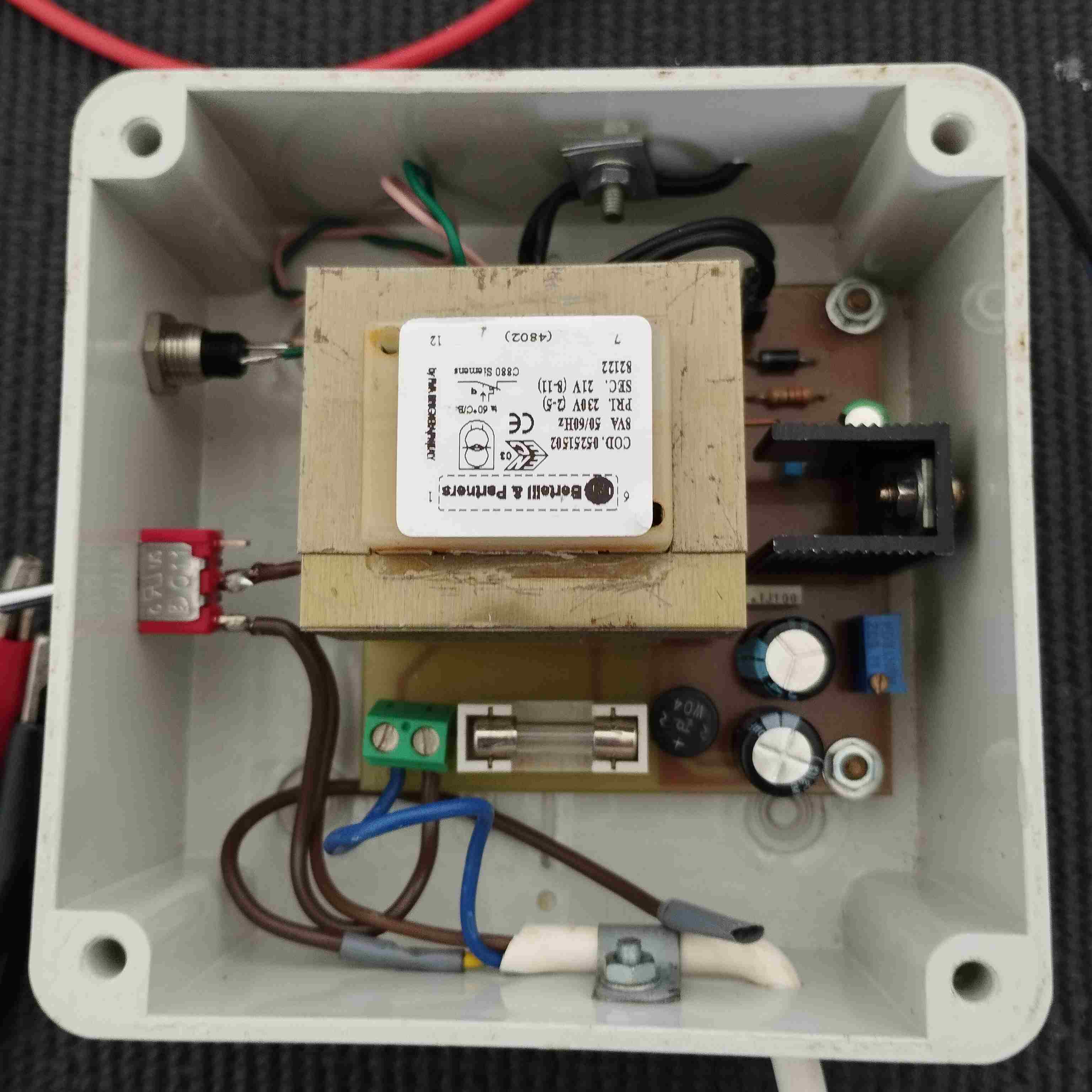

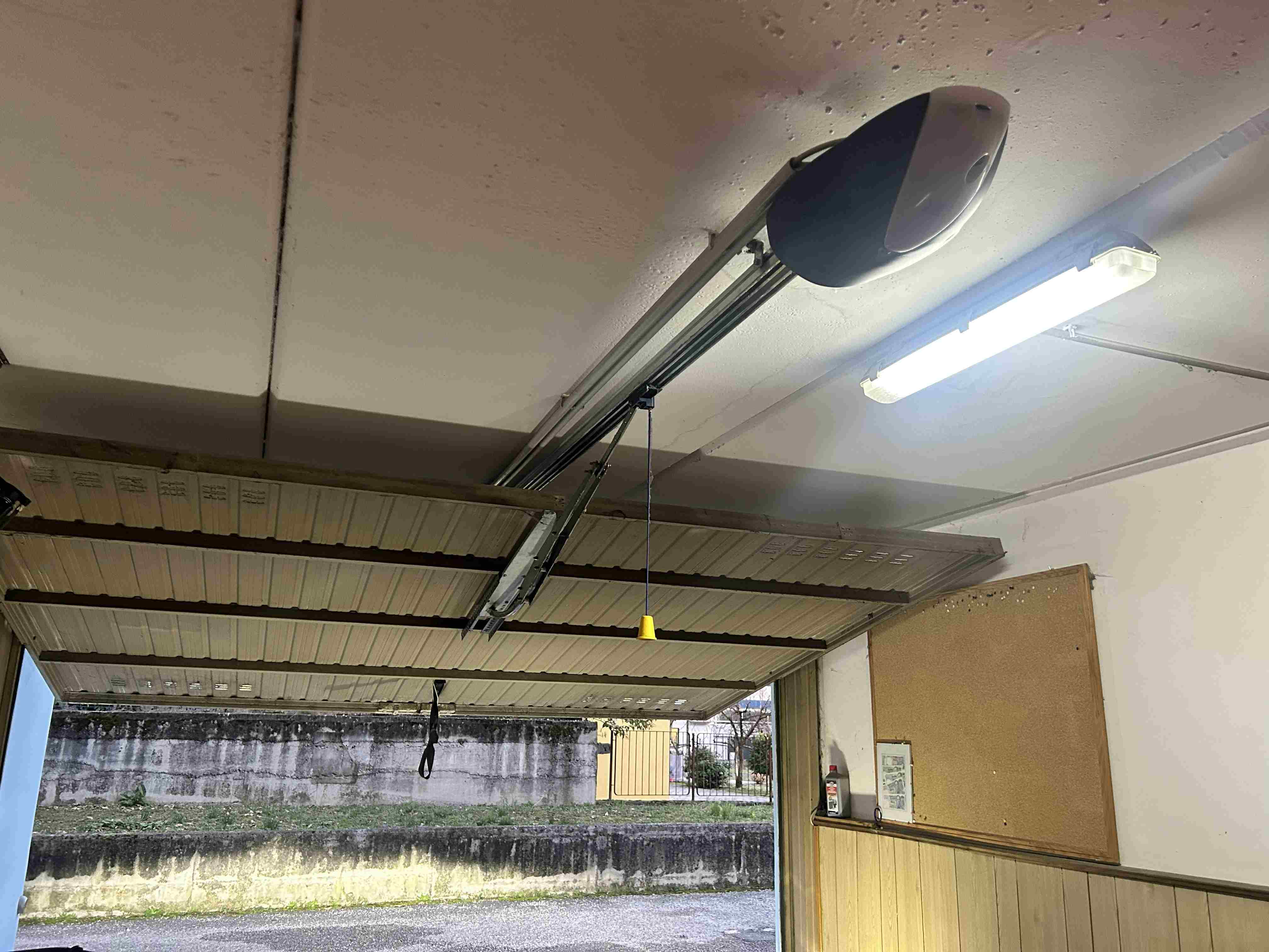

Stefano Dalmo ha iniziato a seguire Pompa lavastoviglie vibra
Pompa lavastoviglie vibra
Stefano Dalmo ha risposto a MangiaColombo alla discussione in Lavastoviglie
Attenzione ⚠️ se il motore vibra , va sostituito tutto , completamente , altrimenti si romperà di nuovo la resistenza -
Lavastoviglie Ikea Rengora (PRN 911535056; Ikea n° 202.797.65) non termina programma ECO
sancho375 ha risposto a sancho375 alla discussione in Lavastoviglie
Ciao Michpao, grazie per la risposta e interessamento: no, nessuna spia luminosa: a fine lavaggio si sentono 3 beep consecutivi che si ripetono finché la lavastoviglie non viene aperta e spenta; i bottoni vengono coperti con la chiusura della porta... -
Basculante motorizzata Nice che fatica a scendere
daroo ha inserito una discussione in Cancelli elettrici
Buongiorno a tutti, ho la basculante del garage motorizzata nice che quando si apre non si apre completamente ma rimane un po' abbassata Sono stati messi due pesi di metallo all'estremità in basso della basculante dal precedente proprietario, oggi ho provato a rimuovere questi pesi e ora la basculante si apre normalmente (per la verità non molto di più) ma quando si va ad azionare la chiusura il motore non ce la fa e si sentono dei forti stack stack ripetuti al che o la aiuto a scendere spingendo un po con la mano oppure premo nuovamente il telecomando per fermare questo sforzo. Quindi ho scoperto che i pesi servivano a permettere alla basculante di chiudersi. Ho provato a sganciare il motore e la basculante si muove liberamente, se la metto a metà resta in posizione o tende leggermente a salire per fermarsi a poco più che metà apertura. Come posso risolvere questo problema? c'è qualche regolazione? Ho notato inoltre che quando sforza facendo i vari stack il binario si muove un po come se non fosse ben saldo su tutta la sua lunghezza. Va fissato meglio? provando a tenerlo fermo comunque il problema lo da lo stesso grazie a chi ha voglia di aiutarmi -
Adelino Rossi ha iniziato a seguire Da segnale elettrico intermittente a continuo per attivare relè
Da segnale elettrico intermittente a continuo per attivare relè
Adelino Rossi ha risposto a schiumogeno alla discussione in Elettronica generica
Dovresti vedere una qualche configurazione con l' NE555 il primo fronte di salita chiude e poi rimane chiuso finche non terminano gli impulsi oppure non si diradano oltre un certo tempo. E' una tecnica utilizzata per rilevare la rotazione continua di ruote dentate tramite un sensore di prossimità. non hai un singolo impulso ma un treno di impulsi di ampiezza costante ma di frequenza variabile. -
michpao ha iniziato a seguire Lavastoviglie Ikea Rengora (PRN 911535056; Ikea n° 202.797.65) non termina programma ECO e Pompa lavastoviglie vibra
Hai ordinato solo la resistenza o tutto il gruppo pompa + resistenza?
Lavastoviglie Ikea Rengora (PRN 911535056; Ikea n° 202.797.65) non termina programma ECO
michpao ha risposto a sancho375 alla discussione in Lavastoviglie
Vedi di capire cosa succede, quando dovrebbe far lampeggiare delle spie?? -
AndreaC7 ha aderito alla comunità
- Oggi
Misura gli avvolgimenti del motore, scollegalo e indica i valori che leggi nelle tre misure, devono essere identiche alla virgola. Se confermato bisogna smontare la scheda elettronica per analizzarla, ma dipende da che esperienza hai in elettronica?
Tecnoblock vcw 180 xe - ACS attacca e stacca in continuazione
adrobe ha risposto a mick64 alla discussione in Guasti/Problemi Riscaldamento
può bastare, di solito quei piccoli componenti inclusi nell'086617 non si rompono..però se li trovi rotti? -
orocco ha iniziato a seguire Tv lcd Trevi LTV4008 SMART 40" bloccato su logo Trevi
Tv lcd Trevi LTV4008 SMART 40" bloccato su logo Trevi
orocco ha inserito una discussione in Altre marche TV
Buongiorno, ho questo Tv Trevi, che quando metto la spina si avvia ma si blocca su logo Trevi, e non fa piu niente nemmeno con telecomando. Ho chiamato ad assistenza Trevi e mi hanno inviato firmware per mio tv (allupgrade_5510_8G_1G_ref70.pkg) , l'ho inzippato, messo su chiavetta in fat 32, la inserisco su tv, questa lampeggia e sembra che stia scaricando il firmawere su tv, ma poi comunque il problema rimane. Ho provato anche ad accendere il tv tenendo premuto le varie combinazioni di tasti, ma niente. Dove sbaglio ? -
Sostituzione Urmet 1130/12 con compatibile
emanueleroma91 ha risposto a emanueleroma91 alla discussione in Citofoni, videocitofoni e intercomunicanti
Grazie a tutti per le risposte esaurienti. Oggi passo a comprarlo e procedo poi con l’installazione. Vedo che ho un filo nero attualmente non collegato…. Potrebbe essere qualche funzione aggiuntiva e può tornare utile collegarlo sul nuovo? Se può servire come info nel palazzo abbiamo solo un portone da aprire con il citofono. Grazie ancora -
Sostituire potenziometro volume Pioneer SA-8800
Roberto800 ha risposto a Roberto800 alla discussione in Radio - Stereo - Autoradio - HiFi - CD - DVD
Ciao, Ho acquistato un originale Alps Alpine Japan RK27112A00CC che ha 6 pin senza il tap del loudness, l'idea era di ricavare il quarto pin del loudness, con una o due resistenze, come consigliato dall'IA o come hanno provato altri utenti online, in linea teorica non sarò come in origine e si avrà un loudness fisso in qualsiasi posizione del potenziometro, però perlomeno rimane tale funzione, il problema è che dal lato pratico, dopo svariate prove, il loudness non funziona. Ho provato a mettere una resistenza da 20k/15k ohm, tra il quarto pin loudness e il centrale del riferimento ma non fa niente all'attivazione del loudness. Ho provato collegare diversamente, tra il quarto pin loudness e l'inizio del potenziometro ma anche in questo caso non fa niente all'attivazione del loudness. Poi ho provato diversamente, come consigliato dall'IA, copiare le resistenze del suo potenziometro che ha una totale di 92k ohm (sulla nominale di 100k), tra il quarto pin e il primo ovvero l'inizio c'è 80k ohm e verso massa la fine 12k ohm, quindi ho collegato, una resistenza da 80k ohm sull'inizio, una da 12k ohm sulla fine e il centrale al quarto pin, come da fotografia, ma anche in questo caso, non si percepisce alcuna variazione durante l'ascolto. Ho provato anche con due resistenze da 50k ohm e il centrale al quarto pin ma niente, sembra proprio che non si innesca la rete loudness. Qualcuno sa dirmi come funziona e come va fatto per fare in modo che funzioni correttamente anche lo farà in modo fisso? Ora come ora ho scollegato tutto e lasciato senza loudness, fuziona perfettamente, però se fosse possibile ripristinare anche solo parzialmente la funzione loudness non sarebbe male. -
Grazie mille. Tengo in considerazione e provo a scrivere. granzoe ancora. Provo a cercare anche questo modello. Mi pare di aver capito di aver presto una cantonata con questo mivar m6. ho trovato il 1352-5048a. Pensi che possa andare bene? 😓
Toner compatibili per kyocera serie ecosys
luca971 ha risposto a luca971 alla discussione in Stampanti, Scanner, Multifunzione
Conosci qualcuno che usa kyocera, cerco opinioni per quelle stampanti -
Da segnale elettrico intermittente a continuo per attivare relè
Livio Orsini ha risposto a schiumogeno alla discussione in Elettronica generica
Forse non ho capito bene quello che vuoi fare. Vediamo se ora ho compreso. Tu hau un segnale impulsivo di frequenza compresa tra 10Hz e 50Hz, con ampiezza massima di 1,2V. Vorrresti che un relè, alimentato a 12V, si attivi sul frontr del primo impulso e si disattivi dopo il fronte di discesa dell'ultimo impulso, con il minimo di ritardo possibile. La mia interpretazione è corretta? Non credo esista una scheda pronta da usare per realizzare il tuo dispositivo, ma devi assiemare tu un modulo che effettui questa operazione. Si devono prima integrare gli impulsi e successivamente elevare il livello da circa 1,2V a 12V. In prima approssimazione è necessario un amplificatore integratore. Gli impulsi sono pressapoco onde quadre, ovvero 50% circa alto e 50% basso, oppure sono impulsi di durata non conosciuta? -
Ganimede77 ha risposto a FabioBL alla discussione in Lavatrici - Asciugabiancheria
Nel senso che li preferivi? Ci sono due aspetti, i profumi, per quanto di sintesi, sono diventati sempre più costosi. Molti composti che nel passato erano liberi oggi sono banditi o limitati perchè si è scoperto fossero cancerogeni, interferenti del sistema endogeno o irritanti per soggetti sensibili. Altro aspetto è puramente di marketing, hanno creato un nuovo segmento di mercato che è quello dei profumatori per bucato. -
sancho375 ha iniziato a seguire Lavastoviglie Ikea Rengora (PRN 911535056; Ikea n° 202.797.65) non termina programma ECO
Lavastoviglie Ikea Rengora (PRN 911535056; Ikea n° 202.797.65) non termina programma ECO
sancho375 ha inserito una discussione in Lavastoviglie
Buongiorno, mi chiamo Matteo e mi sono iscritto a questo forum perché ho lo stesso problema dell´utente Bostonjames su una lavastoviglie ad incasso Ikea Rengora (prodotto Electrolux). La discussione é al seguente link: La lavastoviglie di cui sopra non dispone di display quindi non so a che punto il programma si "impalla": fatto sta che la lavastoviglie non finisce mai il lavaggio e l´unica soluzione é aprirla (i pulsanti di comando non sono accessibili durante il lavaggio); sul fondo trovo l´acqua biancastra (sporca di sapone?). Faccio il reset e successivamente avvio il programma veloce di risciacquo: l´acqua sul fondo viene pompata via e la lavastoviglie é pronta a ripartire Attualmente sono nella fase che fa qualche lavaggio giusto e poi si presenta il problema... Nella precedente discussione non si evince come mai il problema non ci sia sempre... Viste le similitudini, penso di avere lo stresso problema ma... Dove dovrebbe trovarsi? Ho un tester, dove dovrei verificare il valore di resistenza (220 Ohm)? Grazie in anticipo per chiunque possa aiutarmi con foto e/o informazioni! Matteo -
Ganimede77 ha risposto a FabioBL alla discussione in Lavatrici - Asciugabiancheria
Già... pardon ma insisto... il Persil nel sacchetto di plastica, sai dove è prodotto? In Germania io ho sempre visto fustini da 50, 75, 90 o 130 WL. Boh, la cosa curiosa è che è estremamente economico rispetto ai concorrenti. -
Sostituzione motore tapis roulant
Livio Orsini ha risposto a Etadelta alla discussione in Motori - Generatori
Ci conto! -
Parallelo alimentatori led
Lukej ha risposto a Lukej alla discussione in Installazione impianti elettrici civili e terziario
@Livio Orsini Bhe ormai non credo di aver modo di sistemare anche perché sono passati sei mesi e non mi sono statore riportate anomalie. Mi è venuto il dubbio adesso che avrei potuto migliorare l installazione -
Da segnale elettrico intermittente a continuo per attivare relè
schiumogeno ha risposto a schiumogeno alla discussione in Elettronica generica
Non mi serve una rapidità così elevata per il relè, un normale relè credo che possa andare bene come velocità. Devo poter attivare dei solenoidi che vanno a 12volt quando da una scheda esce il segnale intermittente. E quando il segnale intermittente smette devono disattivarsi. -
Cosa potrei controllare per avvicinarmi al problema? Grazie Intendevo sulla scheda di controllo motore
Sostituzione motore tapis roulant
Etadelta ha risposto a Etadelta alla discussione in Motori - Generatori
Che dire... Peccato non averti qui😆 Comunque grazie mille, sei stato gentilissimo e paziente. Magari ti aggiorno sul risultato appena arriva il motore e lo monto. A presto -
Da segnale elettrico intermittente a continuo per attivare relè
schiumogeno ha risposto a schiumogeno alla discussione in Elettronica generica
Uso un HF115F come relè. I' LM311 mi trasforma il segnale intermittente in continuo? E servono dei diodi per proteggere la scheda da dei ritorni di corrente? -
Parallelo alimentatori led
Livio Orsini ha risposto a Lukej alla discussione in Installazione impianti elettrici civili e terziario
Se vuoi essere sicuro prendi i due cavi che vuoi parallelare e stringili in un morsetto tipo mammut, dall'altro lato del mammut esci con un solo filo che manderai all'inresso dell'alimentatore.
