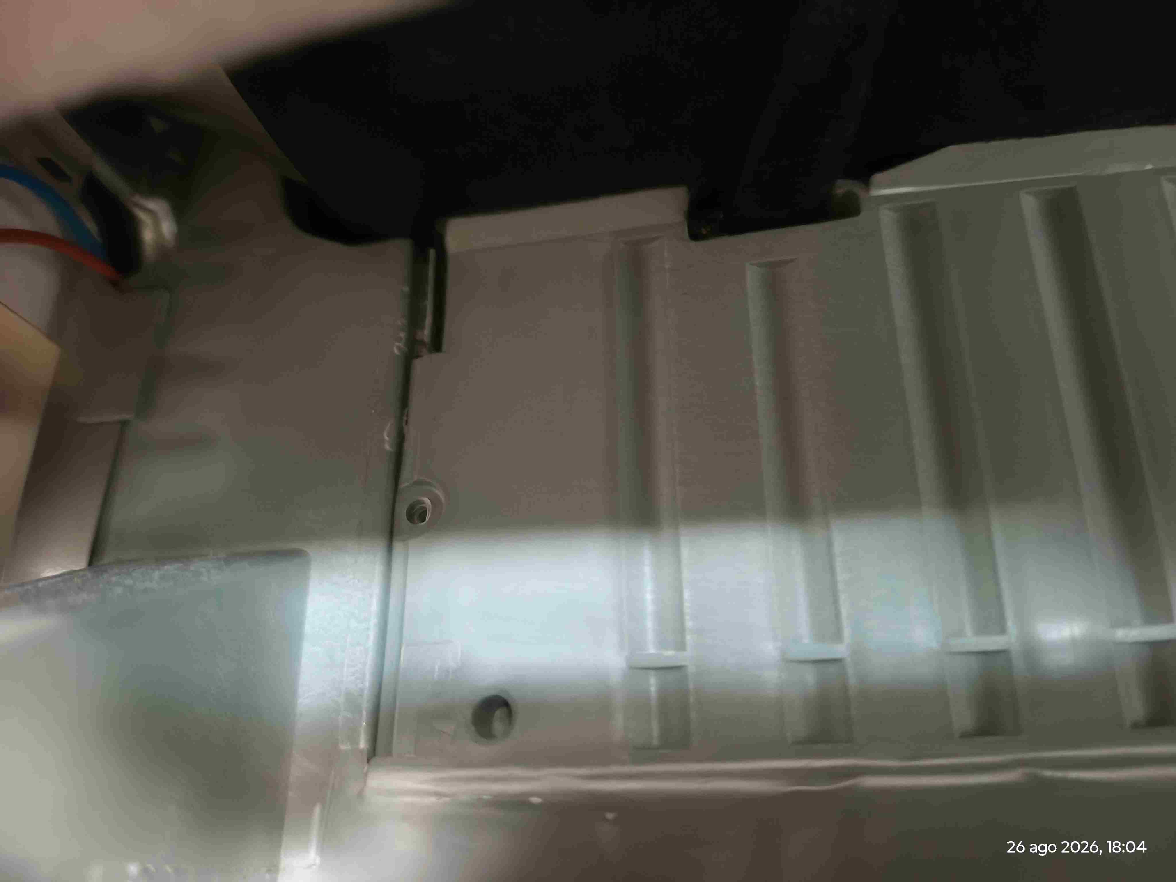

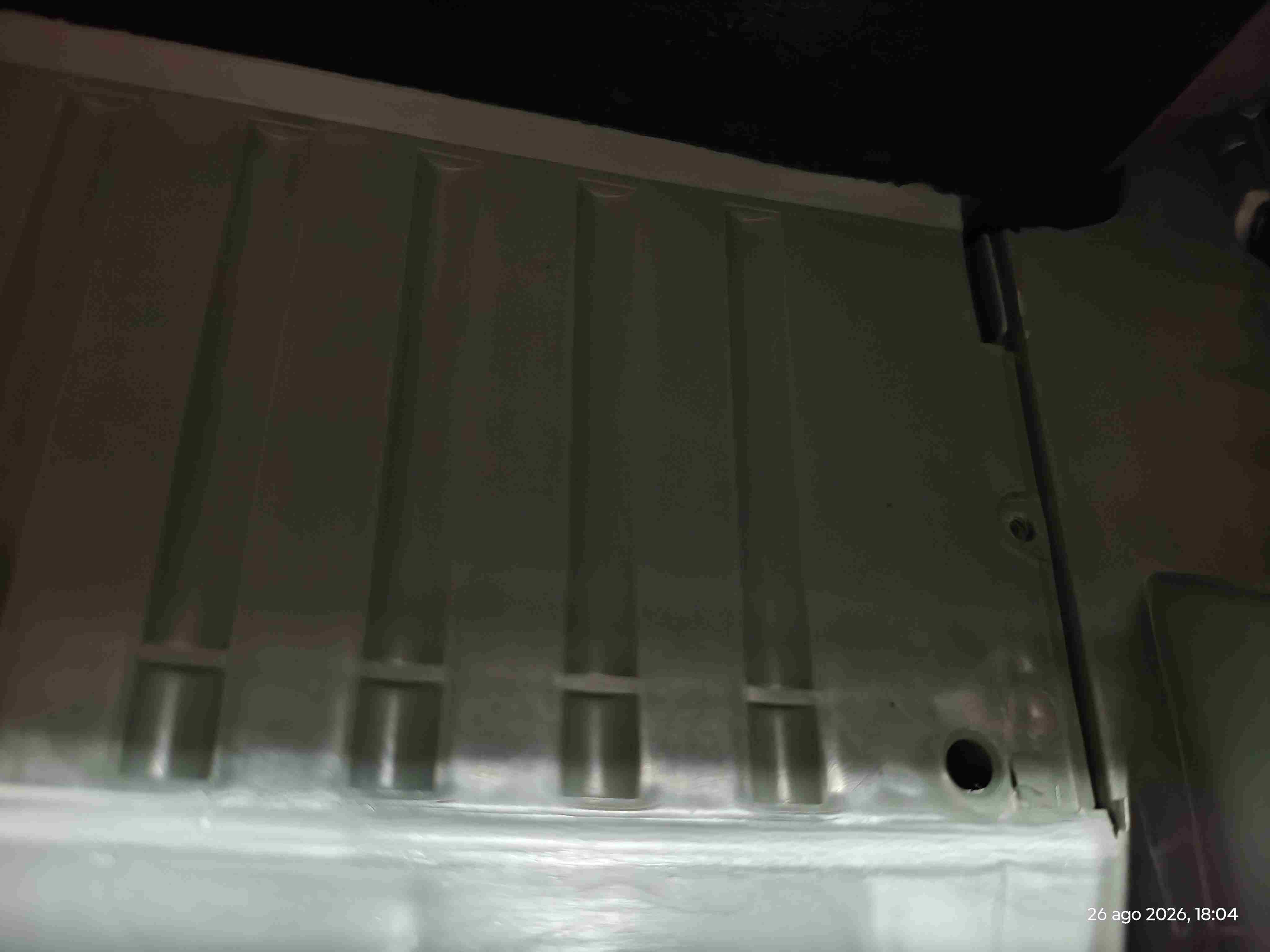

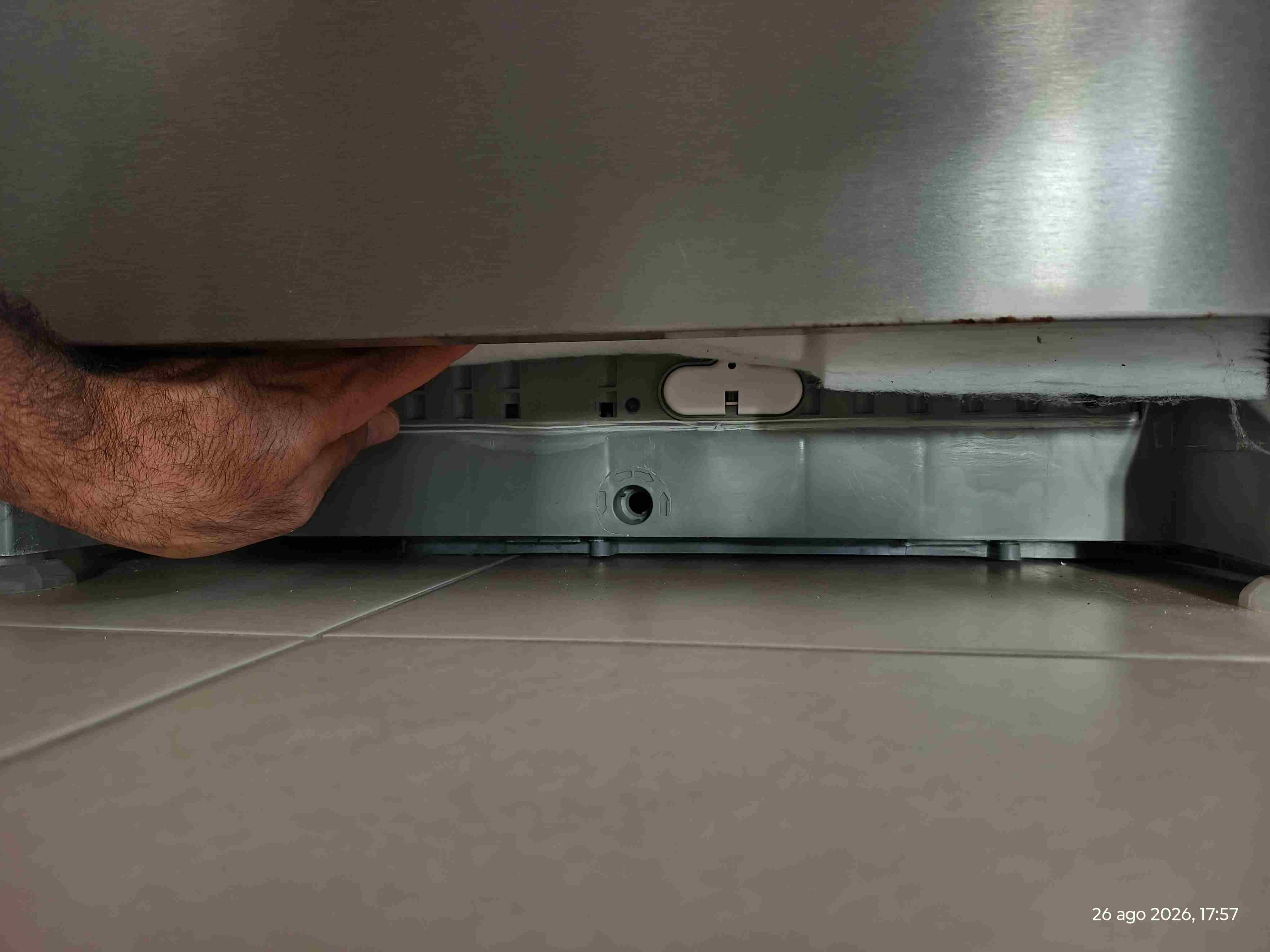

Whirlpool ADG 953/1 S Come regolare durezza acqua
giaguzzi ha risposto a giaguzzi alla discussione in Lavastoviglie
Buonasera, scusate il ritardo negli aggiornamenti. Rispondo a UABC80: si, so che compare sul sito Whirlpool la possibilità di scaricare il manuale, ma il sistema non consente di recuperarlo in quanto vetusto per cui è stato rimosso dall'archivio, ho chattato con un assistente di Whirlpool e così mi ha detto... Da alcune ricerche tramite Copilot può essere che questo modello non consenta la regolazione. Comunque il serbatio contiene 2 Kg. di sale che mi durano circa una settimana con un lavaggio al giorno...ho anche cambiato la guarnizione del tappo.. Grazie ancora -
Hotpoint HFO3O32CWX: non prende più il sale
jonny89 ha risposto a jonny89 alla discussione in Lavastoviglie
Ho letto ma non capivo e solo rileggendo ci sono arrivato. Non ho capito quale mente malata abbia concepito un alloggiamento di questo tipo. Ho fatto prove ma non riesco proprio ad aprire questo cassetto. La lavastoviglie é sotto la cucina, forse si può provare estraendola e capovolgendola ma mi sto seriamente sconfortando. Sembra veramente difficile anche accedere al cablaggio. I produttori fanno di tutto per favorire l'obsolescenza programmata e impedire le riparazioni. Domanda: Se la lascio così ovvero non si avvia il ciclo di rigenerazione e non usa la salamoia cosa succede oltre al calcare (per adesso poco) sulle stoviglie (maggiormente sulla plastica)? Durerà poco e si corroderà? Grazie -
Lavatrice Candy resistenza bruciata
Leone2285 ha risposto a modestoi alla discussione in Lavatrici - Asciugabiancheria
Bene, però terrei d'occhio se continua a scaldare eccessivamente. Come ti hanno detto solitamente una resistenza brucia per qualche motivo. -
Lavatrice Candy resistenza bruciata
modestoi ha risposto a modestoi alla discussione in Lavatrici - Asciugabiancheria
Risolto la resistenza era da 3.3kohm alimentava il motore di scarico dell'acqua, non funzionando il motore non partiva, grazie a tutti quelli che sono intervenuti. -
Stefano Dalmo ha iniziato a seguire Rowenta scopa lavapavimenti Clean & Steam fa saltare il salvavita
Rowenta scopa lavapavimenti Clean & Steam fa saltare il salvavita
Stefano Dalmo ha risposto a tocc48 alla discussione in Piccoli elettrodomestici
In genere è la resistenza ad andare in dispersione. -
Rowenta scopa lavapavimenti Clean & Steam fa saltare il salvavita
Leone2285 ha risposto a tocc48 alla discussione in Piccoli elettrodomestici
Più che una dispersione hai un corto verso terra. Io controllerei il motore e la resistenza separatamente. Quindi appena accendi scatta subito il differenziale? - Oggi
tocc48 ha iniziato a seguire Rowenta scopa lavapavimenti Clean & Steam fa saltare il salvavita
Rowenta scopa lavapavimenti Clean & Steam fa saltare il salvavita
tocc48 ha inserito una discussione in Piccoli elettrodomestici
Sembrerebbe un argomento inutile, Ma tuttavia ve lo spiego: Dopo tre anni di corretto funzionamento, la scopa fa saltare il salvavita. Ho ispezionato accuratamente tutto Filo, Presa, Interruttore, circuiti interni. a basso voltaggio, tutto ok sostituendo con parti nuove tutto quello che era a vita d'occhio obsoleto. Mi restano, pero circa 4 - 5 OHm di perdita di fase verso terra che provocano l'intervento del salvavita. Ho smontato tutto di nuovo e ho verificato il motore se avesse qualche problema di usura, e anche il circuito idraulico compresa la caldaietta. che sembra tutto in regola. Quale altro controllo posso provare secondo voi ? -
Stefano Dalmo ha iniziato a seguire Sostituzione vecchia caldaia microin 24 mffi con caldaia baxi luna3
Sostituzione vecchia caldaia microin 24 mffi con caldaia baxi luna3
Stefano Dalmo ha risposto a ZeroHero alla discussione in Impianti Riscaldamento
La legge dice di no . -
Frigorifero Samsung guarnizione porta
Stefano Dalmo ha risposto a Fla58 alla discussione in Frigoriferi - Congelatori
Scusa , ma hai chiesto aiuto , o ho sbagliato a capire ? Però visto che hai le idee ben chiare , va bene così . -
Frigorifero Samsung guarnizione porta
Fla58 ha risposto a Fla58 alla discussione in Frigoriferi - Congelatori
Intanto grazie per la celerità delle risposte, purtroppo la grande difficoltà è nel reperire una guarnizione nuova. Su foto dell'attuale non credo servano perchè in alcuni punti non aderisce perfettamente e questo permette ingresso aria, regolare la porta non migliorerebbe la situazione. Grazie per il supporto e manuale che potrebbe tornare utile. -
ZeroHero ha iniziato a seguire Sostituzione vecchia caldaia microin 24 mffi con caldaia baxi luna3
Sostituzione vecchia caldaia microin 24 mffi con caldaia baxi luna3
ZeroHero ha inserito una discussione in Impianti Riscaldamento
Salve a tutti, scusate per la domanda un po da profano ma non sono esperto del settore, potrei cambiare la caldaia come da titolo senza l'ausilio di un idraulico dato che gli attacchi di gas acqua sanitaria e termosifoni corrispondono? C'è bisogno di effettuare una taratura della "nuova" caldaia sul posto? La caldaia è già di mia proprietà recuperata da una casa demolita. Grazie a tutti per eventuali risposte -
ECOASPIRA 710 POLTI - comando aspirazione KO
reka ha risposto a reka alla discussione in Piccoli elettrodomestici
il pulsante era addormentato però ricollegandolo alla macchina sono riuscito a far partire l'aspiratore ma adesso rimane fisso acceso, se stacco corrente riparte da spento ma poi si accende e basta, non regola le velocità e nemmeno si spegne. appena ho un attimo vedo di aprirla -
ZeroHero ha aderito alla comunità
Impianti fribra da provider
Riccardo Ottaviucci ha risposto a Maxfrence alla discussione in Altro su telefonia
riporto la mia esperienza: FTTC con TIM da 2 anni,mi propongono (sempre TIM) senza alcuna spesa il passaggio a FTTH addirittura a 5€ in meno al mese. Accetto,primo sopralluogo di un loro tecnico per verificare la fattibilità,che in effetti c'è passando la fibra ottica dietro l'isolato ma non davanti casa mia. Confermo l'appuntamento per l'esecuzione del lavoro,la prima volta aspetto inutilmente una giornata a casa,poi al secondo appuntamento concordato arrivano due individui tipo buttafuori da discoteca, predispongono il lavoro teorico che in pratica prevede una canalizzazione esterna di 7-8 metri partendo dal tombino sulla strada, attraversando la proprietà del mio vicino (che me lo concedeva) prima di entrare in casa mia. Alla mia richiesta di conferma se il lavoro era compreso nel canone mi rispondono che era a mie spese fino all'ingresso della mia proprietà. Vista la poca serietà degli operatori TIM a cui lo avevo espressamente richiesto ,ho rinunciato a tutto prima di iniziare a passare qualsiasi canalina e fibra. Mi faccio bastare l'FTTC a 100MB (85 effettivi) -
Lavatrice Candy resistenza bruciata
modestoi ha risposto a modestoi alla discussione in Lavatrici - Asciugabiancheria
Sarebbe la resistenza bruciata che non so di che valore è -
Sostituire illuminatore LNB con SCR
snipermosin ha risposto a sevenhouses alla discussione in Impianti SAT
Se nel vecchio LNB manca l'etichetta c'è un altro modo per sapere che tipo é, ovvero quello di rimetterlo al suo posto, e mi pare che tu l'abbia fatto, controllare che il decoder funzioni, ed in seguito andare sulle impostazioni e vedere su che tipo di LNB è impostato il sistema. Facci sapere -
Lavatrice Candy resistenza bruciata
Marco Fornaciari ha risposto a modestoi alla discussione in Lavatrici - Asciugabiancheria
Nella seconda foto la resistenza è sparita: ora serve la sfera di cristallo. -
vecchio gruppo elettrogeno lombardini
Marco Fornaciari ha risposto a JR1987 alla discussione in Progettazione impianti elettrici civili e terziario
Beh, se in trifase sono 3 kW significa che ogni fase ha 3 kW, 2 kW in monofase è poi la diretta conseguenza. Per il regolatore elettronico dei giri del motore, per avere sempre 50 Hz, devi rivolgerti al produttore del motore o almeno a ditte che producono/vendono gruppi elettrogeni, in rete non ho trovato nulla di utile o/e chiaro: teoricamente ogni motore ha il suo, e l'istallazione non così immediata. Se il generatore ha ilfrequenzimetro, ovvero lo si installa, è ababstanza facile tarare il regolatore meccanico. Ormai la maggior parte delle apparecchiature funzionano senza problemi tra 48 e 62 Hz, quindi anche se non è esattamente stabile a 50 Hz non fa differenza (che è già dura che lo sia quella di Enel) la variazione fino a +/- 1 Hz è normale. -
Dimetro cavo 2.5mq
Marco Fornaciari ha risposto a waitec40 alla discussione in Progettazione impianti elettrici civili e terziario
Se è tubo rigido non è corrugato, e probabilmente ha le curve preformate, almeno si spera, che è un bene. In ogni caso prima di infilare le cordine, con buona dose di lubbrificante, conviene pulire il tubo: - soffandoci dentro aria compressa, aiutandosi con uno straccio per chiudere bene dove si mette la pistola - oppure legando un piccolo straccio umido alla sonda, che fa una prima passata di pulizia. Come caso confero il PVC: la differenza di diametro tra i produttori si attesta attorno ai centesimi di mm, e a norme o così o così. A suo tempo, per infilare i conduttori in tubi risicati nel diametro, con un asse di legno mi sono fatto un più fori ad anello, così facendo si elimina il rischio di accavallamento continuo dei conduttori, caso mai si trefolano, che è pure un bene. -
riosbiles ha iniziato a seguire Porta automatica funzionate ma la notte stacca il C32
Porta automatica funzionate ma la notte stacca il C32
riosbiles ha inserito una discussione in Cancelli elettrici
Dopo un periodo di inattività abbiamo riattivato una porta automatica Came rodeo ZP8 abbiamo sostituito le batterie tutto sembra funzionare perfettamente solo che la sera dopo chiusura del locale quindi porta rimane inattiva , la mattina troviamo il magneto termico differenziale generale (c32 aeg)staccato ,la porta automatica é sotto un c16 ( che rimane attaccato) cosa che non succedeva la prima che riattivassimo. Premetto che di sera non ci sono unita accese solo la videosorveglianza che ho già provato ad escludere ma non è lei. Cosa controllare visto che durante la giornata tutto funziona alla perfezione ? Grazie -
vecchio gruppo elettrogeno lombardini
JR1987 ha risposto a JR1987 alla discussione in Progettazione impianti elettrici civili e terziario
Grazie Livio per essere intervenuto Il gruppo elettrogeno eroga 3KVA con cosfi 0.8 se collegato in trifase qui di immagino circa 1KVA ogni fase Mentre eroga 2KVA se collegato in monofase Per quanto riguarda il regolatore elettronico come posso trovarne uno e agire sulla sua installazione? L'assorbimento medio è di 1.5/2 kWh Con picchi di 3 kWh In passato avevo fatto delle rilevazioni e a parte la non conoscenza del carico se bilanciato, la tensione era altalenante in base al carico. Se basso era idonea se al limite si attestava a 190V circa -
beko wux61032w-it selezionando alcuni programmi la lavatrice si spegne
Nik-nak ha risposto a Alb000 alla discussione in Lavatrici - Asciugabiancheria
Rifai le saldature dei pin dell'encoder, come ti è stato suggerito, inoltre verifica se è possibile far penetrare nell'encoder stesso, dello spray per contatti elettrici. -
fornetto pizza GFERRARI G10032 ogni tanto salta il salvavita
Nik-nak ha risposto a CrisRs alla discussione in Forni - Microonde - Cucine
Sono collegate in serie Rifai la misura con le resistenze calde, eventualmente appena dopo che è scattato il differenziale. Misura la resistenza che hai tra la terra/parte metallica del fornetto), ed i due terminali della resistenza. -
Massima temperatura esterna e inefficacia del clima
Alessio Menditto ha risposto a davidocq alla discussione in Impianti Climatizzazione
Si effettivamente buttare acqua sulla batteria, sebbene sia l’unica cosa efficace da fare, non è salutare sia per il calcare che precipita rapidamente sulle alette, sia per la totale perdita di controllo di condensazione, che come detto prima, senza avere manometri collegati, si rischia di condensare troppo. Qualunque cosa si faccia non va bene, sono tutti palliativi. -
beko wux61032w-it selezionando alcuni programmi la lavatrice si spegne
Leone2285 ha risposto a Alb000 alla discussione in Lavatrici - Asciugabiancheria
Sembra essere, non ne ho la certezza, un problema all'encoder rotativo che dovrebbe selezionare i programmi. Nel mio caso quando ruotavo la manopola non sentivo più i microscatti e l'opposizione alla rotazione era minima. Inoltre la lavatrice era rimasta bloccata all'ultimo programma selezionato. -
Lavatrice Candy resistenza bruciata
modestoi ha risposto a modestoi alla discussione in Lavatrici - Asciugabiancheria
