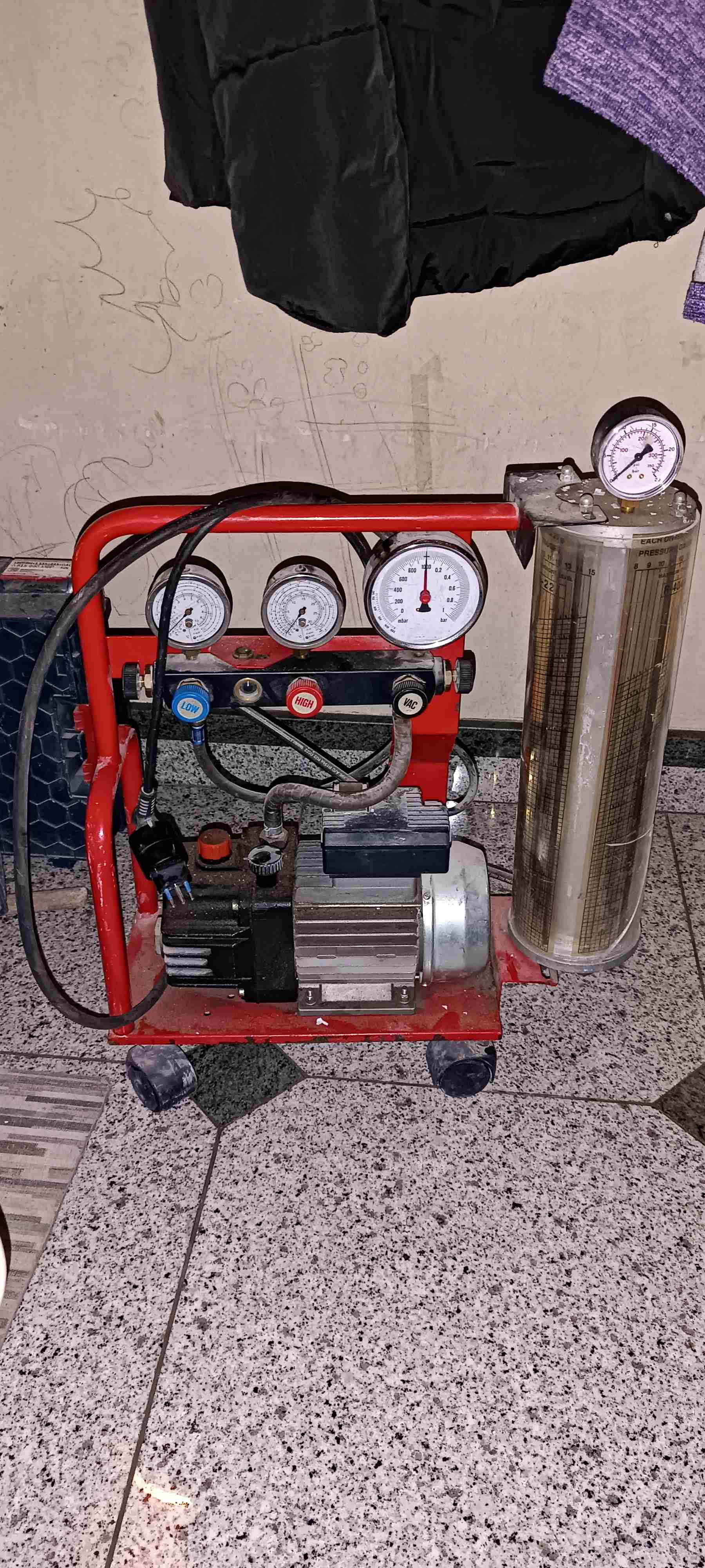

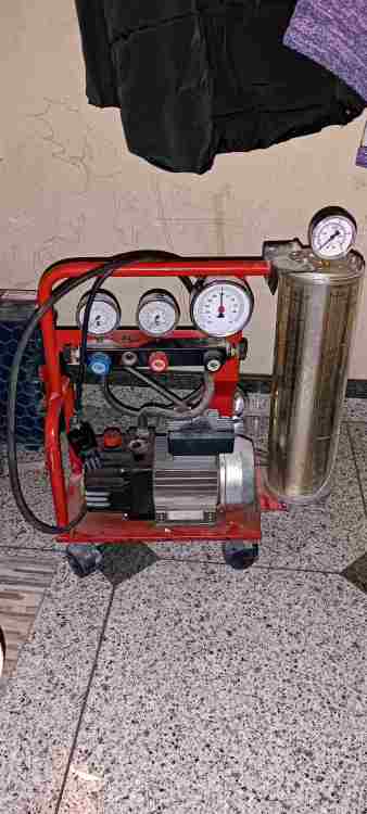

Carryger ha aderito alla comunità
Climatizzatore lg SL-L1260LR 12000 btu non si accende più unità interna
warral ha risposto a warral alla discussione in Guasti/Problemi Climatizzazione
Grazie a tutti per le risposte, chiedo scusa se il mio linguaggio non è prettamente tecnico,si sono un fai da te se no non ero qui chiedere.Ho sempre montato io i miei climatizzatori però erano nuovi per cui problemi 0 .Allora chi ha smontato l'unità interna, siccome attraversava un muro molto spesso ha pensato di tagliare il filo di alimentazione, quando gli ho chiesto dove collegarmi mi ha detto che andava alla morsettiera interna o esterna.In effetti poi seguendo lo schema ho visto che i fili che alimentano la scheda erano stati tagliati.Li ho collegati alla linea e tutto funziona.Adesso il problema è il gas,ho a disposizione una pompa con diversi attacchi per il vuoto, recupero e ricarica gas vi allego la foto. Il gas della bombola dovrebbe andare su low e la macchina su High , però sui manometri non leggo l'r410 ,come posso fare? Grazie e scusatemi sempre per la mia incompetenza -
Il reset lo hai fatto a porta aperta o chiusa?
Lavastoviglie Siemens Errore E15 acquastop
Stefano Dalmo ha risposto a twistdh alla discussione in Lavastoviglie
A parte che vedo molte tracce di sporco causate da perdita , e andrebbero tolte così da avere più opportunità di risalire a tracce di trafilamenti . In alcuni casi l'acqua esce dal contenitore della zeolite . Verifica mettendo della carta /cartoncino -
copia dati da un db di array di word a un db di array di real facendo swap delle word
drn5 ha risposto a Frank681 alla discussione in S7-1200
Invece di usare un array monodimensionale usane uno bidimensionale e mettilo in un DB globale. Quindi quando fai il tuo: F "MB_TCP_STATUS".DONE THEN // FOR #i := 0 TO 79 DO // // Unisce due WORD in una DWORD e la converte in REAL mantenendo il pattern di bit // #tempDWord.%W1 := "MOD_TCP_PARK_W".DataRaw[#i * 2]; // Word alta // #tempDWord.%W0 := "MOD_TCP_PARK_W".DataRaw[#i * 2+1]; // Word bassa // // Converte la DWORD in REAL tramite interpretazione dei bit // #DB.tempreal[STRUMENTO, #i]:= DWORD_TO_REAL (#tempDWord); // END_FOR; "MOD_TCP_RDATA".Device["MB_TCP_STATUS".STEP_TCP] := "MOD_TCP_PARK".PRK; "MB_TCP_STATUS".STEP_TCP := "MB_TCP_STATUS".STEP_TCP + 1; "MB_TCP_STATUS".REQ := FALSE; END_IF; variabile STRUMENTO che andrai ad impostare di volta in volta in funzione allo strumento che andrai a leggere. Potresti mettere tutto questo codice in una FC che richiamerai N volte tanti quanti sono i tuoi strumenti. In un campo di input di questa FC passi il numero dello strumento.. qualcosa tipo: CALL LeggoStrumento (1); CALL LeggoStrumento (2); CALL LeggoStrumento (3); .... -
giugn76 ha iniziato a seguire [.] FAAC E045 non chiude piu!
[.] FAAC E045 non chiude piu!
giugn76 ha risposto a PhantomEVO1 alla discussione in Cancelli elettrici
Le cose da fare sono Controllare le fotocellule bus ed eventualmente gli “open” che ci sono collegati - Oggi
Lavastoviglie Siemens Errore E15 acquastop
twistdh ha risposto a twistdh alla discussione in Lavastoviglie
È quello che pensavo anche io, mi sarei aspettato di vedere almeno dell’umido. Sono stato anche 30 minuti durante lavaggio intensivo a 70 gradi a guardare lì intorno a tutta la guarnizione del pozzetto ma mai notato nulla…tutto pulito ed asciutto. Avessi notato un qualche segnale non mi sarei posto altri dubbi. ogni tanto trovavo solo dell’acqua sul fondo, ma stando aperta è rimasto tutto asciutto fino a ieri sera. stare 2 ore a guardare lì sotto senza avere la certezza che a quel lavaggio perda qualcosa diventa pesante…però se non ci sono altri modi per capire meglio cercherò di farlo, magari a turni con qualcuno…se però c’è qualche possibile indiziato differente posso provare a concentrarmi meglio su quel pezzo specifico. O magari faccio che sostituire il pezzo direttamente se c’è qualche segnale. -
Lavastoviglie Siemens Errore E15 acquastop
twistdh ha risposto a twistdh alla discussione in Lavastoviglie
Si ha asciugatura zeolite -
Lavastoviglie Siemens Errore E15 acquastop
UABC80 ha risposto a twistdh alla discussione in Lavastoviglie
Il mio pensiero è che se perdesse la guarnizione del pozzetto, toccando nella sua zona si troverebbe dell'umido e magari si vedrebbero dei segni. Hai notato qualcosa lì? Inoltre al pozzetto sono collegate le due pompe e il deviatore di flusso, quindi dovresti metterti lì con immensa pazienza a vedere da dove perde di preciso mentre la macchina lavora… Cose già dette ma è ciò che va fatto specie se si fanno diagnosi a distanza -
grazie per la spiegazione tecnica. infatti da ricerche che ho fatto è questo il comportamento che ha. Io non conoscevo questa particolarità, l'ho imparata ora. sono andato a tentativi e sono arrivato la. Per fortuna o meno, è stato risolutivo. E' tornato a lavoro egregiamente. Grazie per il tuo tempo.
copia dati da un db di array di word a un db di array di real facendo swap delle word
Frank681 ha risposto a Frank681 alla discussione in S7-1200
Ringrazio per il suggerimento per ottimizzazione esecuzione codice. Il mio problema principale che ora ho i dati nell'array #tempreal[#i], che sono i dati di uno strumento, io ho 15 strumenti dentro un db che ha un array di UDT di 20 Dword, devo riuscire a fare un ciclo del ciclo di lettera e indicizzarlo da 0a 15. spero di essere stato chiaro, non riesco a copiare i dati di #tempreal[#i], dentro il array nel db. Grazie mille -
buongiorno a tutti, ho bisogno di aiuto! cancello con scheda faac e045 il cancello si può aprire con chiave con telecomando e sopratutto via remoto (da tutti noi inquilini) con un sonoff collegato direttamente alla scheda cancello. ieri mattina abbiamo trovato il cancello aperto. ne via telecomando, ne via chiave ne via sonoff riusciamo a chiuderlo. la scheda ha il solo led d7 illuminato. 5v e 12v presente. il led di errore è spento. non avendo la chiavetta con me, ho chiuso "a forza" il cancello. e dopo circa un minuto, automaticamente si è aperto! mi sono avvicinato alla scheda cancello per vedere se richiudesse in automatico, ed effettivamente dopo due minuti ho chiaramente sentito il relè di chiusura...ma il cancello è rimasto aperto...cosa potrebbe essere? ps la cosa strana è che guardandoi le videocamere, si vede chiaramente che di notte il cancello si apre e chiude piu volte senza che nessuno entri od esca, fin quando si apre e rimane aperto..
FabioBL ha risposto a FabioBL alla discussione in Lavatrici - Asciugabiancheria
Aggiornamento: Ho contattato il venditore che ha richiesto un controllo da parte dell'assistenza ASKO al mio domicilio. ASKO dovrebbe contattarmi nei prossimi giorni. Se in questo momento mi chiedeste se riacquisterei una lavabiancheria ASKO - la mia risposta è no. Ma aspettiamo l'assistenza e vediamo cosa dice. Domani sera è il mio turno nella lavanderia condominiale (sapete che in Svizzera c'è questa peculiarità 😉 ) e proverò a lavare due maglioncini in lana nella Schulthess. Poi faccio un confronto - anche per quanto riguarda il livello dell'acqua. -
Modifica Bluetooth su Ricevitore per Filodiffusione Brionvega FD1102
patatino59 ha risposto a grgmll alla discussione in Radio - Stereo - Autoradio - HiFi - CD - DVD
Se il livello audio fosse troppo basso potresti entrare sul comune tra C12 e C14 Attenzione all'alimentazione del modulo Bluetooth. La tensione del filodiffusore è negativa rispetto alla massa. Probabilmente è più sicuro alimentare il Bluetooth con un caricatore USB separato, collegando la 230 V dopo l'interruttore. -
Lavastoviglie Siemens Errore E15 acquastop
Stefano Dalmo ha risposto a twistdh alla discussione in Lavastoviglie
Ma ha l'asciugatura alla zeolite? -
fisica ha risposto a FabioBL alla discussione in Lavatrici - Asciugabiancheria
ciccio, non credere. Famosi nel settore, ma non credo all'interno dei gruppi di sviluppo e commerciali aziendali. -
Ciccio 27 ha risposto a FabioBL alla discussione in Lavatrici - Asciugabiancheria
Beh, credo che siamo ormai famosi, e immagino che qualcuno ci sbircia. 🤷🏻♂️ -
Cuscinetto lavatrice Samsung
Ciccio 27 ha risposto a Claudio7500 alla discussione in Lavatrici - Asciugabiancheria
Forse è il contrario: cuscinetti ok ma crocera spezzata. Ma questo sistema è complicato, bisogna aprire. -
Problema Password con pannello Weintek MT8072IP
Simone.Salarsi ha risposto a spidermax alla discussione in Altri HMI & Scada
Ok, comunque è una cosa che si potrebbe fare. Il problema grosso di weintek è che non è possibile gestire i popup come normali finestre, oltre a diversi altri limiti. Vale la pena mettersi li a creare script e robe varie per fare un giochino del genere ? Dipende, a mio avviso solo se te lo richiede il cliente. Soprattutto con la serie IP che è la più basica ed è carente di molte funzioni avanzate che trovi sulla serie cMT. -
grgmll ha iniziato a seguire Modifica Bluetooth su Ricevitore per Filodiffusione Brionvega FD1102
Modifica Bluetooth su Ricevitore per Filodiffusione Brionvega FD1102
grgmll ha inserito una discussione in Radio - Stereo - Autoradio - HiFi - CD - DVD
Ciao, vorrei riutilizzare un vecchio ricevitore per filodiffusione Brionvega FD1102 inserendo un ricevitore bluetooh in modo da poterlo riutilizzare come altoparlante bluetooth, vorrei lasciare funzionante l'interruttore di accensione e la regolazione del volume, ho trovato lo schema elettrico e pensavo di inserirmi con l'ingresso del ricevitore bluetooth subito dopo il diodo D1 scollegando anche la resistenza R14 in modo da escludere la parte linea telefonica non più utilizzabile, qualcuno con sicuramente più esperienza di me in campo audio/elettronico può dirmi se la mia idea è la migliore percorribile o se ci sono altre dritte che potrei sfruttare per raggiungere lo scopo, l'alimentazione a 5Volt del modulo la prenderei dal trasformatore inserendo magari uno di quei moduli già pronti DC-DC presenti su Amazon Grazie -
fisica ha iniziato a seguire Nuova lavatrice ASKO W6098X/3 - Consigli su utilizzo programmi
fisica ha risposto a FabioBL alla discussione in Lavatrici - Asciugabiancheria
Domanda "quasi" OT. Ma qualche delegato di Asko leggerà questo trattato sul loro prodotto? Sarebbe interessante un coinvolgimento -
Consiglio acquisto lavatrice
puma87 ha risposto a supremoITA alla discussione in Lavatrici - Asciugabiancheria
A quel prezzo, a carica frontale, io apprezzo molto il rapporto qualità prezzo delle Bosch. Ovviamente sceglierei un modello in base alle vostre esigenze, ad esempio da verificare anche programmi e opzioni in base a quello che siete abituati ad usare (nel mio caso, ad esempio, non potrebbero mancare il risciacquo extra e lo stiro facile). Buone anche le LG in quella fascia di prezzo, ma non amo il fatto che nelle nuove stiano allungando sempre di più i programmi abbassando la temperatura realmente raggiunta dall'acqua. In alcuni casi sono arrivati a programmi cotone che lavano a 46 gradi anziché 60, durando circa 5 ore! -
Lavastoviglie Siemens Errore E15 acquastop
twistdh ha risposto a twistdh alla discussione in Lavastoviglie
Ieri ho notato un pochino di acqua sotto a quel motore/pompa (la zona cerchiata in arancio nella foto sotto, e sul lato destro del fondo della lavastoviglie). Ovviamente non ci sono segni di gocce o tracce di bagnato in nessun altro punto e non avendo guardato il tutto per due ore di fila mi sono perso lo sgocciolamento. Probabilmente è veramente solo quella guarnizione, non so però se dovesse darvi qualche altro indizio/spunto la posizione di quell’acquetta in quel punto. Scorso weekend non ho avuto tempo di fare il cambio, questo weekend spero di riuscire in ogni caso. Qui una foto da più distante per far capire meglio (spero) la zona della foto sopra: il mio unico timore è che magari smonto tutto e metto la guarnizione senza risolvere il problema…e magari tocco una cosa che in realtà sta funzionando. grazie ancora -
FabioBL ha risposto a FabioBL alla discussione in Lavatrici - Asciugabiancheria
Oggi ho lavato 3 maglioncini di lana nel programma lana - e non è riuscita a centrifugare il carico. Ha sballottato i maglioni per ben 30 minuti prima di fermarsi. Sono parecchio deluso. -
grgmll ha aderito alla comunità
michpao ha iniziato a seguire Lavastoviglie Candy CDI 1L38
Controlla che non ci sia acqua nella vasca di raccolta che ha attivato il galleggiante. Altrimenti bisogna entrare in diagnosi, per far che alcune spie ti indichino il codice errore….
simuffa ha iniziato a seguire Motore tapparelle Jarolift TDEP e accesso da remoto a logo!
Ciao, nel manuale (https://www.jarolift.de/wp-content/themes/jarolift/manuals/motoren/it/Jarolift_TDEP_IT.pdf) a pagina 5 trovi questo: Portare il motore in basso, tramite l’interruttore, e premere il tasto di regolazione. Il punto finale inferiore viene impostato sul punto nel quale viene rilasciato il tasto di regolazione. Per effettuare la regolazione fine, tenere premuto il tasto di regolazione fino a quando si raggiunge la posizione desiderata. È anche possibile premere più volte consecutivamente il tasto di regolazione e rilasciarlo, fino a quando si raggiunge la posizione desiderata. Nelle istruzioni c'è scritto che può funzionare per 4 minuti a 13 giri/min quindi 52 giri in 4 minuti. Dovrebbe funzionare.
