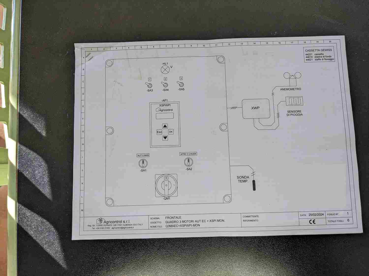

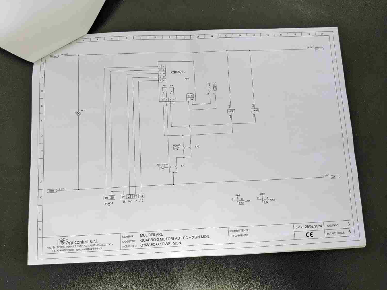

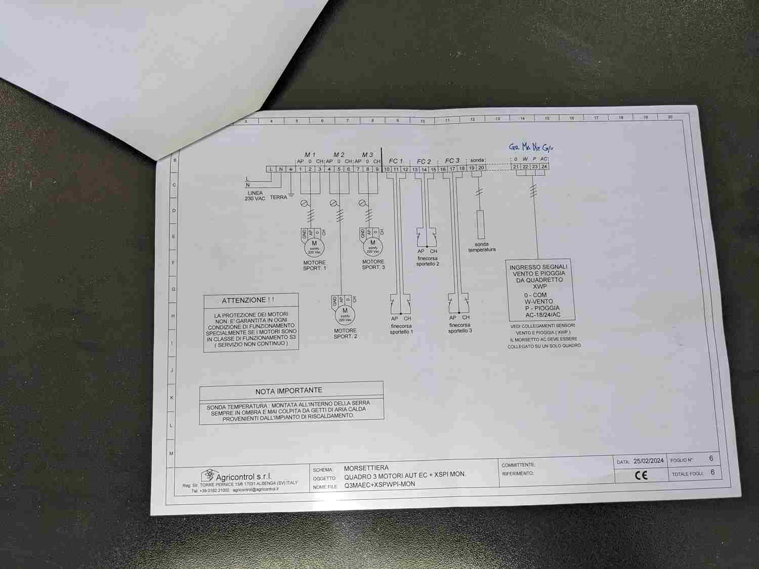

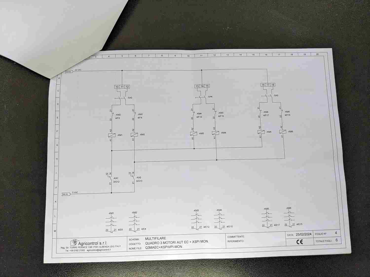

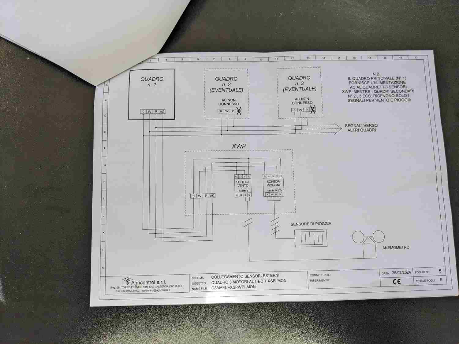

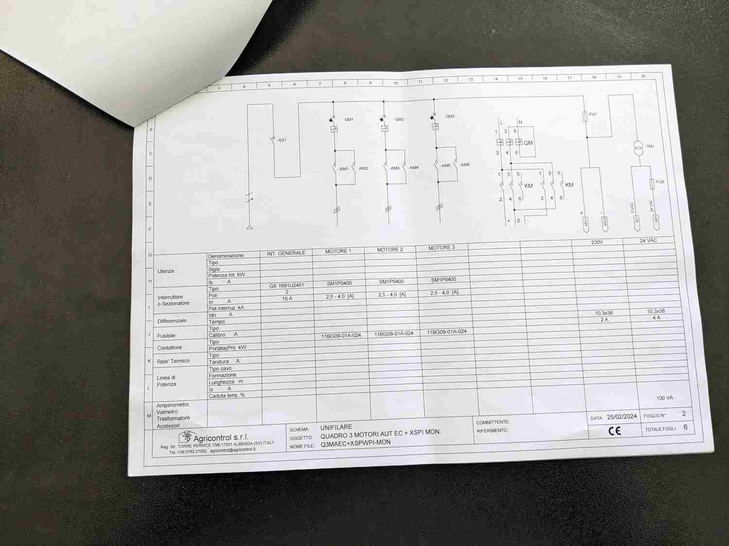

Aiuto per sostituzioni motori apertura automatica serra
Galma81 ha risposto a Galma81 alla discussione in Motori - Generatori
Urca!! Ti allego lo schema completo della centralina, nella prima immagine ho solo nascosto degli appunti "sensibili" (nome, numero di telefono). Tra un'oretta, se serve, posso fotografarti anche la centralina, interno ed esterno. Per quanto riguarda il foglietto con l'indicazione dei ponticelli, si è quello del motore. GRAZIE! -
Livio Orsini ha iniziato a seguire Gruppo UPS legrand Daker Dk 3kVA errore 01 ( fault 01) , Traffico dati Nexus e Aiuto per sostituzioni motori apertura automatica serra
Aiuto per sostituzioni motori apertura automatica serra
Livio Orsini ha risposto a Galma81 alla discussione in Motori - Generatori
È necessario conoscere le uscite della centralina. Se la centralina, ad esempio, avesse un'uscita che cambia stato tra rotazione oraria ed antioraria, ed un'altra uscita che da marcia - arresto del motore si dovrebbe realizzare un certo tipo di circuito tramite relè elettromeccanici. Se invece la centralina desse un comando di marcia in un senso, ed un'altra uscita nell'altro senso, sidovrebbe realizzare un differente circuito elettromeccanico. Ti garantisco che se questo schema è veritiero, ovvero si riferisce proprio altuo motore, allora non ci sono problemi. Bisogna solo sostituire i ponticelli con contatti di relè; è una cosa semplicissima, quasi elementare per un elettricista industriale. Non hai le specifiche di uscita della centralina? inoltre se quello che hai pubblicato è lo schema reale del quadro di comando mancano tutte le protezioni. - Oggi
Ci mancava anche questo modo digitale che alla fine serve esclusivamente nei contest, almeno secondo il mio parere, già i sistemi FT8 e FT4 secondo me sono più che sufficienti. https://mhzoutdoor.com/blogs/news/ft2-vs-ft8-modalita-digitale-hf?srsltid=AfmBOorK0D8qkJ0x0Q3rrFdt9Caf85SQ8zbdFoSj4yFIromzMvg8FlB8
Aiuto per sostituzioni motori apertura automatica serra
Galma81 ha risposto a Galma81 alla discussione in Motori - Generatori
Grazie Livio della risposta. Il funzionamento (apertura-chiusura delle finestre) dove andare in automatico, pilotato da una centralina dotata di sensori di vento, pioggia e temperatura. Il commutatore consentirebbe il funzionamento anche in automatico? Oppure, esiste un commutatore automatico? Perché ho già fatto interfacciare l'elettricista con il tecnico che ha fatto il quadro elettrico di gestione (e questo sicuramente non è un pirla) e sebbene il tecnico pensasse ci fosse un modo di collegare motori con centralina, a quanto mi ha detto l'elettricista, ha poi ammesso che il modo non c'è... -
Basculante che non si apre bene
Edoardo 007 ha risposto a Edoardo 007 alla discussione in Cancelli elettrici
Grundig RRCD-4300
NovellinoXX ha risposto a effesse72 alla discussione in Radio - Stereo - Autoradio - HiFi - CD - DVD
Magari, nel dissaldare il potenziometro, si è interrotta la pista di massa sul PCB lato saldature. -
Aiuto per sostituzioni motori apertura automatica serra
Livio Orsini ha risposto a Galma81 alla discussione in Motori - Generatori
Non hai bisogno di cambiare motore ma solo di aggiungere un commutatore a 3 posizioni: zero centrale e antiorario - orario. Forse è il caso di cambiare elettrecista perchè un elettricista queste cose deve saperle. -
Gruppo UPS legrand Daker Dk 3kVA errore 01 ( fault 01)
Livio Orsini ha risposto a alexcanadair alla discussione in Gruppi di continuita' (UPS)
Ottimo! -
Quadro elettrico trifase+N potenza impegnata 15kW valore MT?
Marco Fornaciari ha risposto a kym alla discussione in Interruttori differenziali, magnetici e termici
Come scritto pochi minuti fa nell'altro post. La protezione dagli incendi si fa al 15% con una corretta progettazione e costruzioe degli impianti, il restante 85% con il corretto uso degli stessi e delle apparecchiatue alimentate. Nell'uso quotidiano sì che nel tuo privato puoi impiegare le norme UE. Quello che tu lamenti lo ricordo a mia moglie ogni volta che prende in mano un elettrodomestico, ma non gli è stato insegnato da bambina e ora a 60 anni non c'è rimedio. Sorvolando su quello che si vede nei cantieri e quanta gente o cacciato dai cantieri quando ne ero responsabile. Se continui a dere retta a internet e praticoni non vai da nessuna parte. -
messa a terra ferro struttura casa: SI o NO e come misurare la resistenza di terra
Marco Fornaciari ha risposto a kym alla discussione in Progettazione impianti elettrici civili e terziario
Il fornitore ti da tre fasi + neutro + terra da integrare con la tua, compreso neutro messo a terra anche con la tua terra: il discorso fornitore finisce lì, a 400 V di tensione trifase concatenata, quindi monofase a 230 V. A valle dei morsetti di fornitua inizia il tuo impianto elettrico, cosa ha ha monte il fornitore a te per il tuo impianto non cambia nulla. ** Poi viene il tuo impianto, con tutte le protezioni del caso e i cablaggi che servono alle singole utenze. Alle utenze prettamente trifasi del neutro importa un bel nulla, anzi ci deve stare proprio lontano, solo se manca una fase ci sono problemi, se ne mancano due è come se mancasse corrente. Alle utenze monofasi se manca la fase o il neutro cambia nulla, manca corrente e basta. Piuttosto in zone dove la corrente non è stabile o può mancare con facilità bisogna proteggersi dai riaviamenti impropri delle utenza, ma ci vuole un bravo progettista. Per quanto riguarda le dispersioni verso terra, anche qui cambia nulla, se nel differenziale la somma vettoriale delle correnti circolanti non è zero, ovvero supera la soglia di taratura scatta e togli tensione alle utenze mettendo il tutto in sicurezza. Sorvolo su altri tipi di apparecchiature di protezione. Se un essere vivente tocca una fase e crea una dispersione verso terra il differenziale interviene se si supera la sua soglia di taratura. In ogni caso 20 mA per 30 secondi in un essere vivente fanno danni e il differenziale non interviene (sorvoliamo sui differenziali da 10 mA che vanno bene in contesti ben diversi da una abitazione, dove interverrebbe in continuo). In un impianto domestico con fornitura in BT se entra un fulmine direttamente fa tanti danni e di fatto non c'è protezione che tenga. Quindi meglio prevenire l'ingresso piuttosto che cercare il modo di scaricarlo. Le sovratensioni sono una cosa diversa. La protezione dagli incendi si fa al 15% con la progettazione e la costruzione dell'impianto, al 85% con il corretto uso quotidiano. Se ti vuoi isolare completamente dal fornitore hai tre possibilita: 1- installarti un generatore isolato dal resto del pianeta 2- farti dare una fornitua in media tensione con cabina tua 3- installare un trasformatore trifase di potenza doppia di quella di fornitura 400/400 collegamento triangolo/stella e generarti fasi e neutro completamente isolati dal resto del pianeta, sorvolo sul come si esegue il cablaggio. Il fornitore che ti dice che può mancarti il solo neutro è poco credibile, ma se ciò accade è perché i suoi impianti sono inadeguati o/e pessimi, però lì hai nulla da farci. Infine esempio stupido, fai tutte le terre di equipotenziale in modo super, poi il pavimento è di tipo galleggiante o/e con riscaldamento a pavimento (quindi c'è anche un isolante), ovvero in PVC o legno, quindi isolato dalle altre parti in muratura, la tua super terra di equipotenziale serve a nulla. Il resto lo ho già scritto in altri post. ** Eventualmente potrebbe cambiare se per darti corrente serve: una dichiarazione conformità, una certificazione, o un progetto firmato da un abilitato: ancora non lo hai detto. In quel caso devi fare tutto come dicono le norme locali, specialmente se poi ti devi assicurare. Allo stato la Moldavia non fa parte della UE, quindi lascia perdere quanto presente in UE e specialmente in Italia. Poi il modo di installare delle protezioni aggiuntive a valle di quanto a norme locali, è un attimo metterlo in atto, avrai solo avuto costi doppi. - Ieri
aggiungere un campanello wireless al videocitofono winflat 1202-D002A
ROBY 73 ha risposto a biggio78 alla discussione in Citofoni, videocitofoni e intercomunicanti
Sì ok, sinceramente mi era sfuggito come prerogativa, ma presumo che il 788/22 serva comunque e poi il contatto di questo, lo si collega in parallelo al pulsante del trasmettitore a batteria di un dispositivo tipo QUESTO, oppure come QUESTO che è completamente a batteria, compreso il ricevitore, giusto, può essere la soluzione? -
Deimos kit problema in chiusura anta scorrevole
ROBY 73 ha risposto a saltimbanco alla discussione in Cancelli elettrici
Eccoci qui,....... Quindi come già detto, dovrebbe essere uno dei due: https://www.telecomando-esma.com/media/wysiwyg/IT/PDF/BFT_ARES_HQSC-D_IT_.pdf https://remoconsp.com/descargas/BFT_DEIMOS_BT.pdf Casomai posta una foto nitida della tabella a sinistra del display e/o dell'etichetta (se esiste ancora) che dovrebbe essere sulla base metallica sul lato destro del motoriduttore stesso. Come prima cosa fai un ponte stabile tra i morsetti 21 COM e 24 PHOT in modo da inibire le fotocellule e vedi se l'errore si ripete. Quindi se hai ancora problemi, allora la "rogna" potrebbe essere quasi certamente la scheda madre, mentre se tutto funziona correttamente il problema potrebbe essere il cavo del contatto che va alle fotocellule, probabilmente quello sulla RX. Quindi a questo punto: https://www.atecnica.fr/file/manuale-di-istruzioni-fotocellule-bft-desme-a15-p111526-d812043-00200-09.pdf metti in corto tra loro i due fili che sono collegati tra i morsetti 3 COM e 5 PHOT, prima in una ricevente e poi nell'altra e vedi quale continua a darti noie. Naturalmente alla prova della seconda coppia, ripristina i fili della prima. Verifica che ci sia il quinto filo collegato nel morsetto 4 delle foto riceventi nel morsetto 18 della QSCD-MA e che siano impostate come "Fotocellule Verificate" e la relativa funzione "Logica Test fotocellule" sia attiva, vedi pagg. 12 e 11 (13 COLLEGAMENTO DISPOSITIVI DI SICUREZZA) dei manuali sopra e le due trasmittenti siano collegate / alimentate tra i morsetti 16 e 17 V Safe. Posta un paio di foto nitide dei collegamenti della scheda madre e anche delle fotocellule -
aggiungere un campanello wireless al videocitofono winflat 1202-D002A
Roberto Garoscio ha risposto a biggio78 alla discussione in Citofoni, videocitofoni e intercomunicanti
La vuole senza fili. -
Motore automazione deimos kit sblocco difettoso
ROBY 73 ha risposto a saltimbanco alla discussione in Cancelli elettrici
Sì, dovrebbe essere quello ed il manuale dovrebbe essere uno di questi: https://www.telecomando-esma.com/media/wysiwyg/IT/PDF/BFT_ARES_HQSC-D_IT_.pdf https://remoconsp.com/descargas/BFT_DEIMOS_BT.pdf dipende dalla data che non riesco a leggere nella tabella a sinistra del display. Per il pezzo presumibilmente rotto, è difficile dirlo finché non si smonta la cassa dove c'è il riduttore di giri, mi è capitato una volta con un problema simile dove mi sembra che si fosse rotto il pezzo indicato con il n°42, ma nel tuo caso potrebbe essere anche un altro. Potrebbe essere anche la molla n°21 rotta che non fa più tornare indietro il sistema di blocco / sblocco -
Condensa cappa su anta, rigonfiamento
drn5 ha risposto a LuigiC23 alla discussione in Forni - Microonde - Cucine
Sull'anta. Il tubo non c'entra niente. Non capisco perchè parli del tubo. Dalla foto che hai messo pare che l'anta si rovoni nella fascia bassa dove c'è la maniglia, quindi è il vapore che ci si condensa sopra. Nel tubo il vapore viene spinto poi nella colonna delle esalazioni nel muro, per uscire da li dovresti avere una voragine e di certo l'anta non si gonfierebbe in basso. -
Galma81 ha iniziato a seguire Aiuto per sostituzioni motori apertura automatica serra
Aiuto per sostituzioni motori apertura automatica serra
Galma81 ha inserito una discussione in Motori - Generatori
Ciao a tutti... per un sistema di aperture di ventilazione di una serra, mi sono stati erroneamente installati tre motori non compatibili con l'applicazione che dovrebbero svolgere. Mi trovo costretto a sostituirli con qualcosa di adatto (o farli modificare?). Allego alcune fotografie, spero possano essere d'aiuto! - immagine dell'etichetta dei motori esistenti - immagine in cui si vede che il motore è collegato ad un motoriduttore - immagine della morsettiera - immagine dello schema di collegamento indicato nella morsettiera - immagine dello schema del quadro elettrico di gestione di tale sistema Va da se, che con i motori montati adesso, per cambiare senso di rotazione dovrei modificare manualmente la posizione dei ponticelli interni fissati, e questo per un sistema di apertura automatica di ventilazione è impossibile. Se capisco bene (anche secondo il mio elettricista), io necessiterei di un motore di pari caratteristiche riportate nell'etichetta (kw, giri, ip55), e pari dimensioni (così da essere compatibile con i moto-riduttori), ma con doppio avvolgimento, con un comune, uno apre e uno chiude. Me lo confermate? Mi sapreste aiutare? Mi potreste indicare un modello che fa al caso mio e nel caso, dove potrei reperirlo? Uno shop on-line sarebbe perfetto! Un'altra domanda, da vero inesperto del settore, ma non sarebbe possibile modificare gli avvolgimenti dei motori in mio possesso, affinché possano funzionare correttamente? Grazie mille, Luca -
messa a terra ferro struttura casa: SI o NO e come misurare la resistenza di terra
Maurizio Colombi ha risposto a kym alla discussione in Progettazione impianti elettrici civili e terziario
Tra le varie problematiche che stai sottoponendo al Forum, sono sincero, mi sono un po' perso. Non ricordo in che zona ti trovi, che tipo di distribuzione hai, che imposizioni ti fa il fornitore e chi o come si stia progettando il tuo impianto, ma (anche se molti puritani rabbrividiranno) ti assicuro che, a meno che non ci si trovi sulla roccia (un caso più unico che raro) la classica punta da un metro e mezzo ti restituisce una terra che va dai 9 ai 20 ohm. Direi un valore più che soddisfacente. -
Grundig RRCD-4300
effesse72 ha risposto a effesse72 alla discussione in Radio - Stereo - Autoradio - HiFi - CD - DVD
Si Riccardo, l'ho ponticellato con un fusibile a filo e lo stereo ha ripreso a funzionare, però anche con il potenziometro nuovo non si riesce comunque a regolare il volume e resta sempre altissimo. Metto le foto dei due potenziometri, a sinistra l'originale e a destra il ricambio preso su AliExpress, così chi ha più esperienza di me saprà dirmi se ho indovinato il tipo. Grazie ancora per tutto, buona serata, Stefano. -
videocitofono con cornetta e tasti fisici
ROBY 73 ha risposto a marque alla discussione in Citofoni, videocitofoni e intercomunicanti
Ok, vedi tu. Facci sapere gli sviluppi -
Condensa cappa su anta, rigonfiamento
LuigiC23 ha risposto a LuigiC23 alla discussione in Forni - Microonde - Cucine
Ma tu dici per sigillare il tubo o metterli sull'anta?? -
Ciccio 27 ha iniziato a seguire Bosch WFF 1100 II con motore che si surriscalda
Bosch WFF 1100 II con motore che si surriscalda
Ciccio 27 ha risposto a sabbag alla discussione in Lavatrici - Asciugabiancheria
Chissà se se delle spazzole troppo dure hanno rovinato il collettore e ti crea questo problema. 🤷🏻♂️ -
aggiungere un campanello wireless al videocitofono winflat 1202-D002A
ROBY 73 ha risposto a biggio78 alla discussione in Citofoni, videocitofoni e intercomunicanti
Da quello che so, ti serve un attuatore 788/22: https://www.grothe.de/media/59/1e/50/1669388391/iba_htz788-22_74153_ds788-008_a_2013-12-17.pdf lo colleghi come da primo schema tra CA e R1 e poi sul contatto C-NA colleghi / interponi una nuova suoneria un altro relè con assorbimento massimo di 1A e massimo 24V -
Quadro elettrico trifase+N potenza impegnata 15kW valore MT?
kym ha risposto a kym alla discussione in Interruttori differenziali, magnetici e termici
E' un pò complicato. Dal palo al primo punto di recinzione (cemento -50+200) ci sono 7 metri (lineari effettivi 11 di cavo) in luogo pubblico, avevo già pensato ad un quadro subito dietro la recinzione ma mi sembra alla fine inutile allo scopo, non otterrei la sicurezza voluta ma solo un quadro in più sul muro pur se dentro la mia proprietà e la linea protetta per 1/3. Il problema qui è che molti elettrodomestici che sicuramente mi gireranno per casa da familiari di qui sono di dubbia sicurezza, rappezzati etc, oltre al fatto che se, ad esempio il frullatore diventa molto caldo, è il caso di farlo riposare, non insistere fino a vedere scintille e fumo uscire dal motore. Prendiamo (noi...) le cose molto diversamente da usi e costumi locali. Quindi non è escluso il ripetersi di azioni senza alcun buon senso.... Ne dico una ai limiti della fantascienza: nonostante la prima presa in bagno sia a 2,5 metri di distanza dalla vasca da bagno e quella molto più vicina, poco sopra e a destra del lavandino con ripiano e dove ti specchi per pettinarti era libera (ahhh il caricatore del telefono con l'ossigeno-social), il phon è stato collegato a quella più lontana che però, non arrivava al piano del lavandino ma solo al bordo della vasca da bagno, indovina dove è stato appoggiato per qualche istante il phon ACCESO durante la pettinatura? sul bordo della vasca già messa a riempire per il bagno del prossimo utilizzatore, ed indovina cosa è successo? il phon, acceso, come da miglior film horror è "scivolato" in acqua....... nessun botto o altro, è scattato il differenziale del bagno, ma il phon nuovo e di quelli da parrucchiere professionale col filo lungo è andato in discarica. Fortuna che non c'era nessuno nella vasca, e a detta dell'autore del gesto non l'avrebbe mai appoggiato sulla vasca se ci fosse stato qualcuno ..... Qui siamo alla fantascienza: se non arriva la prolunga tagliamo un pò più in là della spina e la giuntiamo col nastro con spezzoni di filo anche cordina o presi da altre prolunghe, fili più grossi o più piccoli mischiati poco conta, la corrente la portano, come i 25 metri di prolunga, tre giunture, parte con 2,5 poi 1,5 poi di nuovo 2,5 a 10cm dalla spina .... quando l'ho vista giuntata col nastro usata all'esterno un giorno di pioggia per la betoniera.... mi sono messo le mani nei capelli. Ma è normale mi dicono, se sfiamma un pò sollevi quella parte e la metti su un mattone o rimetti il nastro isolante o lo scotch da pacco molto usato qui per questo uso. (io ho il differenziale, se fa massa interviene, ma loro sono abituati dove non c'è e quindi ....). Ecco perchè AFDD..... almeno sulle linee delle prese, dove può finirci di tutto.
