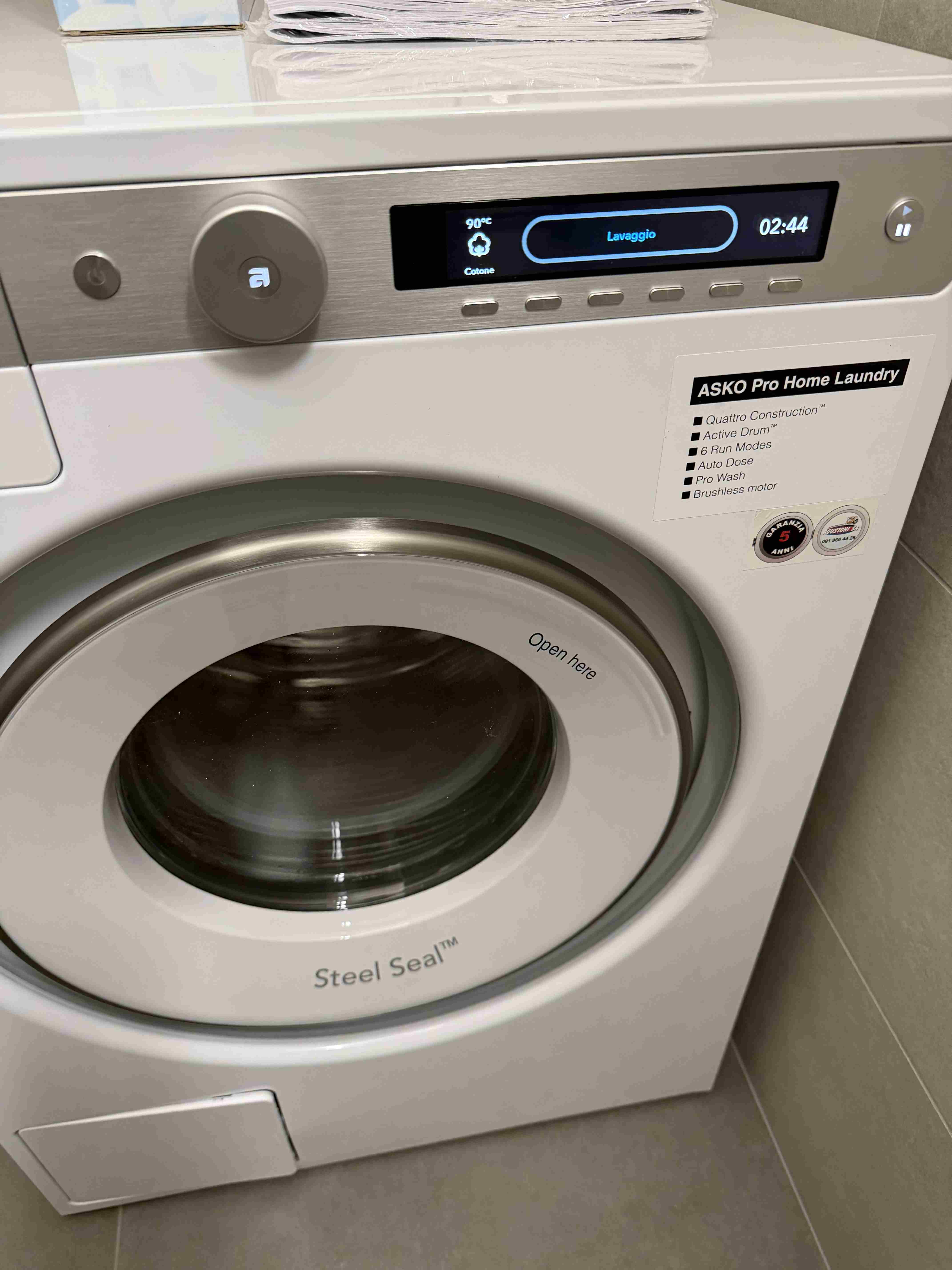

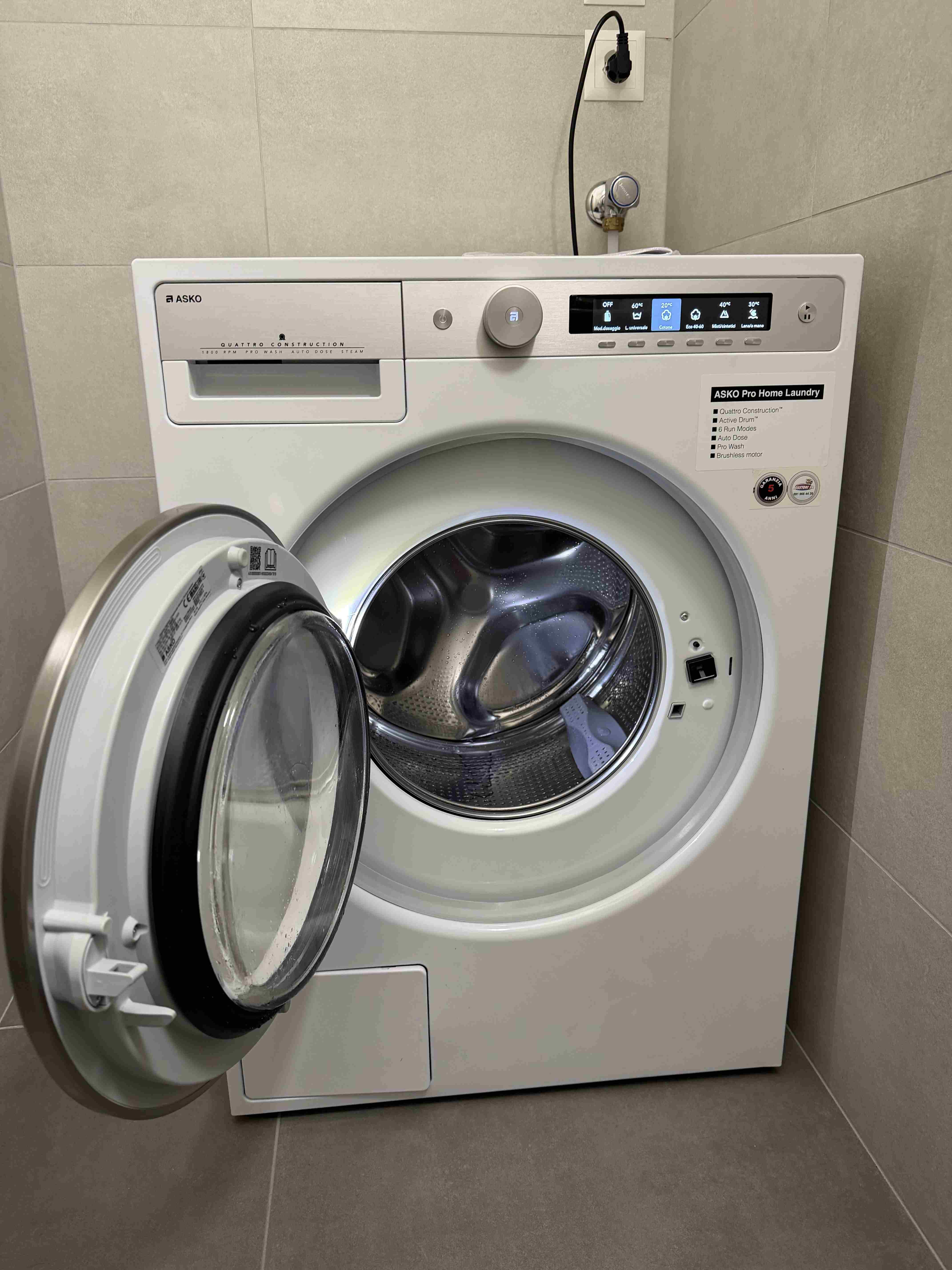

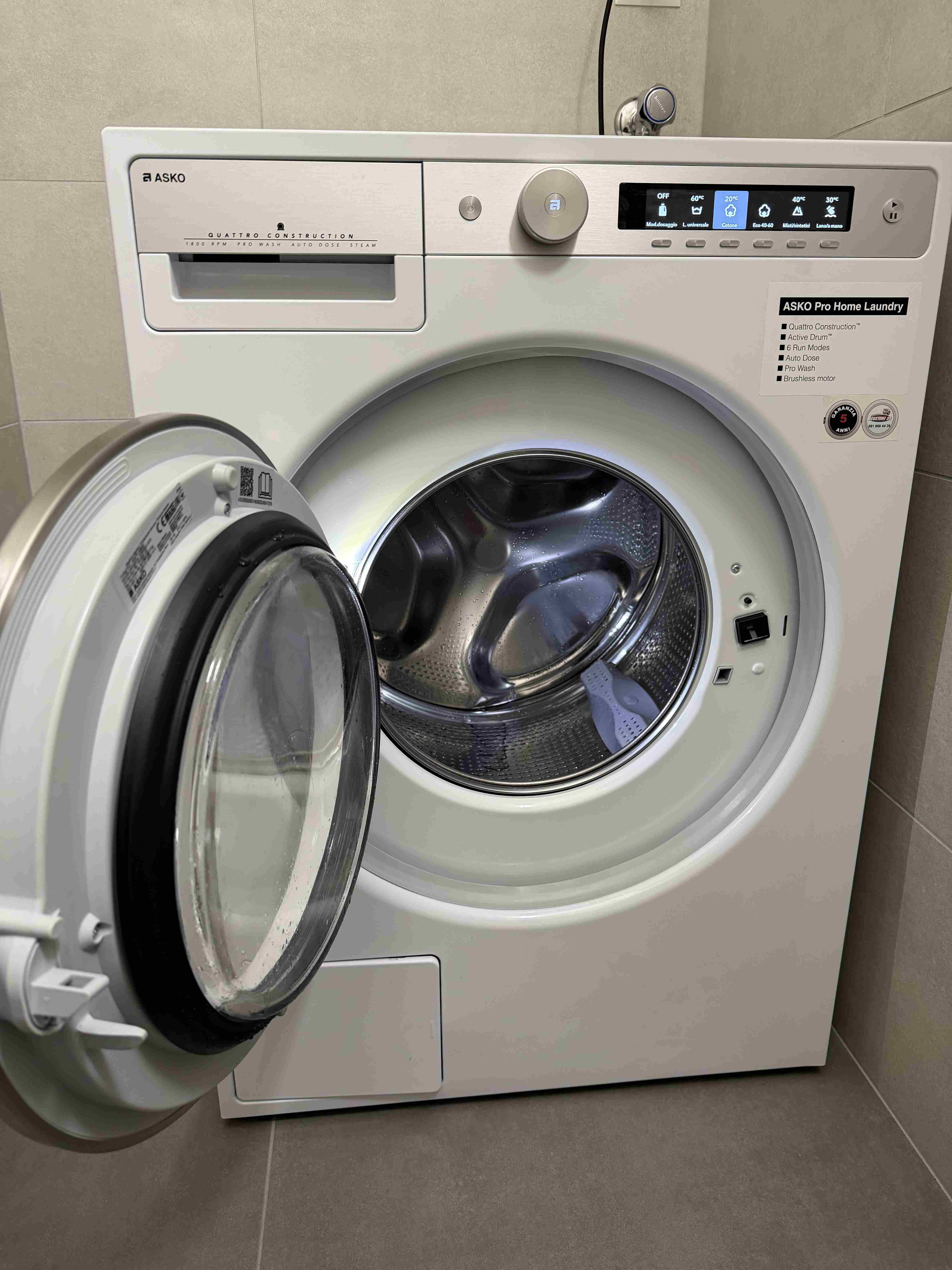

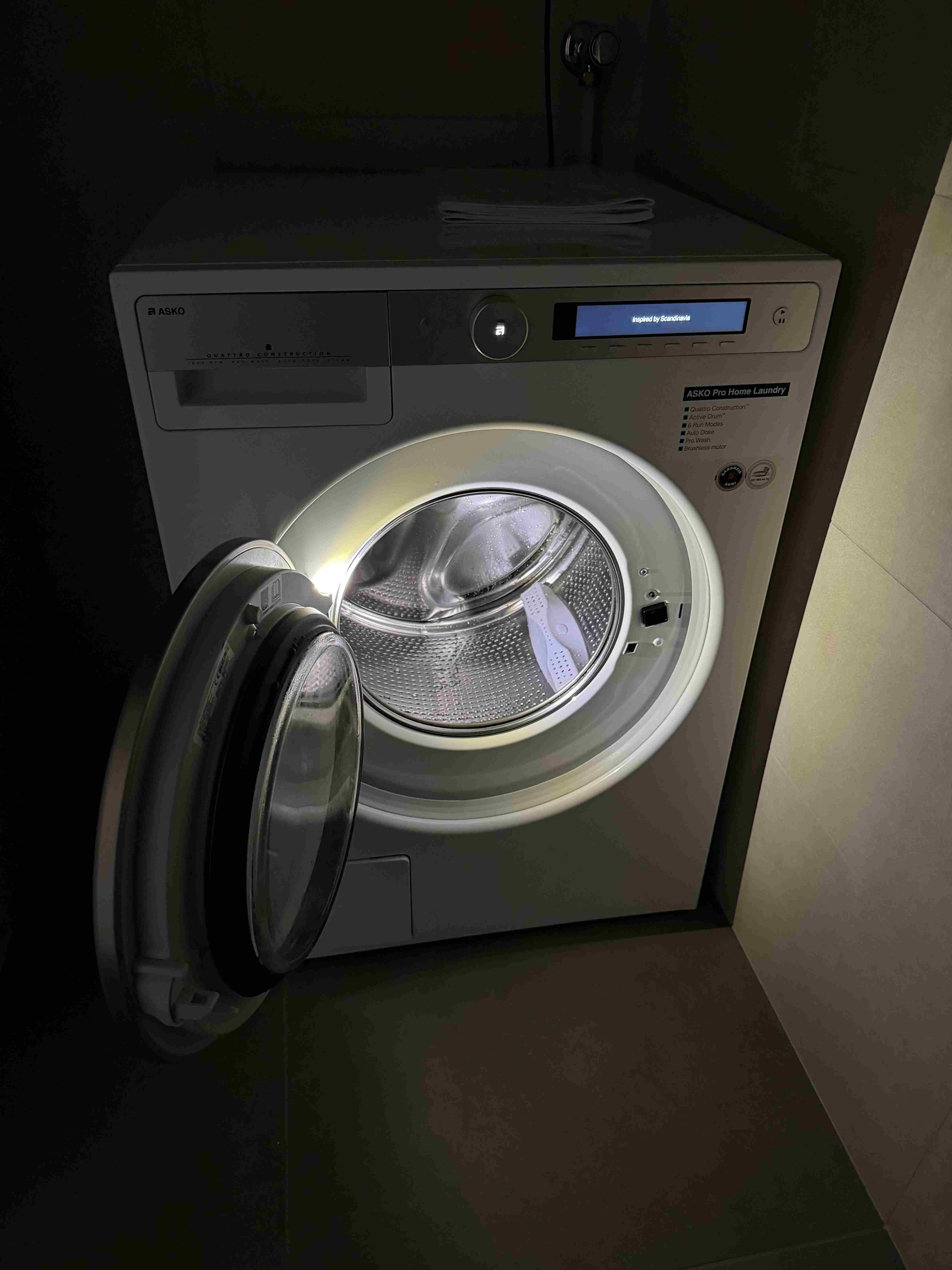

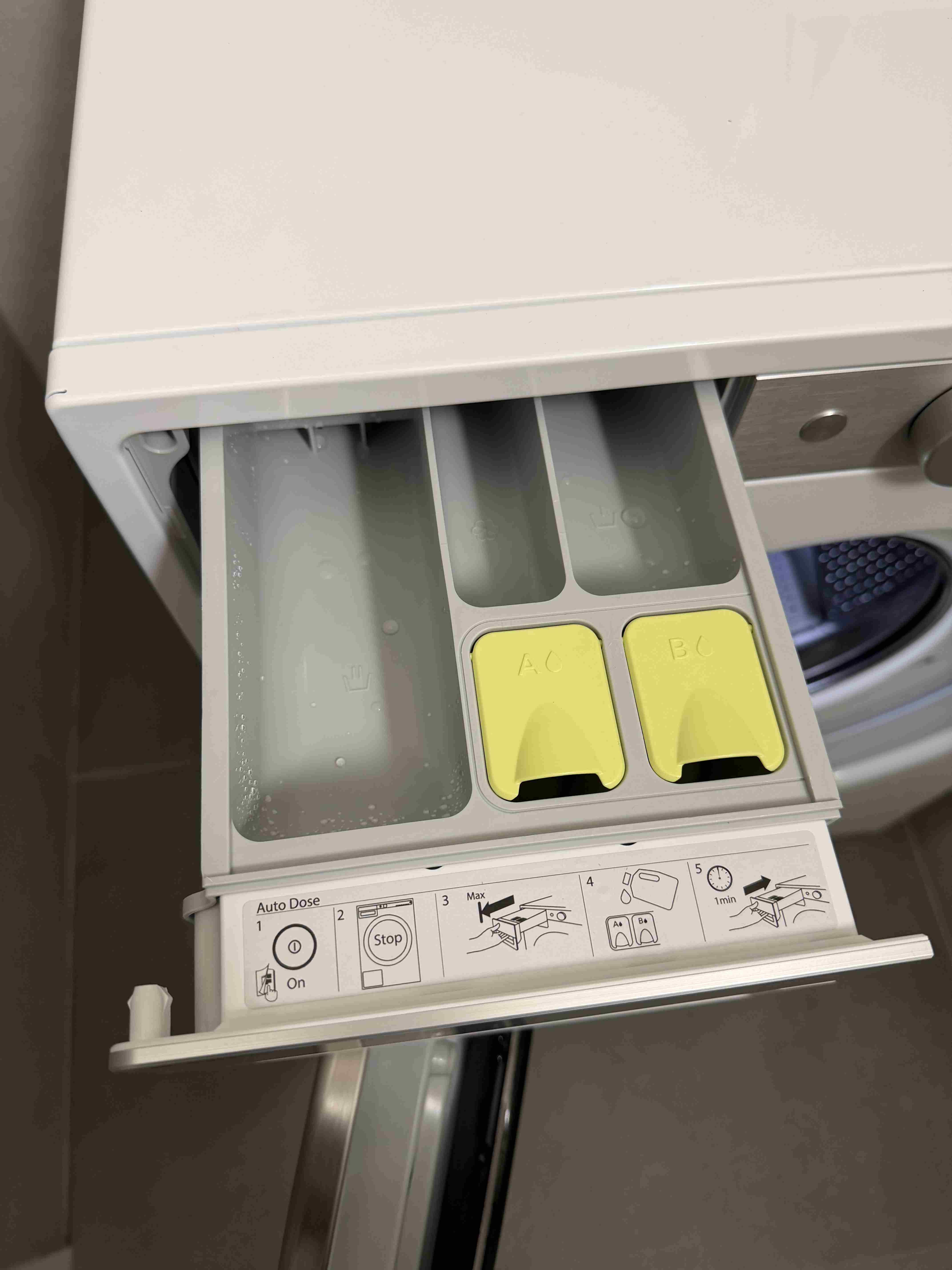

i2wgj ha iniziato a seguire TV OLED Hisense 55A80G
Buona sera gente. E' un po' che non riparo tv (nell'era dell'usa e getta non conviene più). Questa volta mi sono lasciato impietosire da una amica con problemi di salute che come unica compagnia ha la tv. E adesso viene il bello. Mi chiama dicendo che c'è l'audio ma non il video. Beh, facile, dico io, è la retroilluminazione. Col cavolo!🤬 E' un OLED che ha un relé sull'alimentatore che non viene eccitato e di conseguenza non ci sono i 12 e i 22 V di alimentazione del pannello. L'alimentatore è RSAG7.820.10029 ma non si trova nessuno schema in rete. Qualche buonanima che mi può aiutare?🙏 Grazie anticipate.
Piletta doccia crepe vicino agli inserti
Monkey.Buildings ha risposto a Monkey.Buildings alla discussione in Impianti (Idraulica)
Niente? Butto via la doccia? Demolisco la casa? 🤣 -
Consiglio nuova asciugatrice
Ganimede77 ha risposto a sirius002 alla discussione in Lavatrici - Asciugabiancheria
Immagino, nemmeno la resistenza di mia madre che usa da 30 anni e passa; però non si può negare che nel passato Bosch abbia messo sul mercate delle vere e proprie stripricciaitrici/sgualcitrici. -
Ganimede77 ha risposto a FabioBL alla discussione in Lavatrici - Asciugabiancheria
Al primo run chiede il ciclo di pulizia vasca/cesto dopo le impostazioni. Non l'hai eseguito? Impostata opzione allergia nel menu di servizio? E' rumorosa solo in centrifuga e ad alti giri -
Ganimede77 ha risposto a FabioBL alla discussione in Lavatrici - Asciugabiancheria
Bisogna provarla col carico, comunque si adatta al carico questa macchina. In caso... influisce solo dosaggio automatico e/o dosaggio assistito. -
Indesit ewc 91083 si blocca al risciacquo
KintaroOe ha risposto a KintaroOe alla discussione in Lavatrici - Asciugabiancheria
Ho fatto la prova. con lavatrice scarica e tubo in un secchio (rialzato) non si è bloccata (programma veloce 30 minuti). ho provato lo stesso programma con il tubo collegato allo scarico e si è bloccata. L’altezza dello scarico è simile. però non mi convince che sia lo scarico perché non perde un colpo quando glielo faccio fare singolo (anche con lavatrice piena). Ma non sono esperto come voi. può essere che sia la pompa di carico che non fa entrare (abbastanza) acqua per il risciacquo e va in blocco per quello? Ho notato che rimane della schiuma dopo il blocco del risciacquo. ora proverò a fargli fare un giro di risciacquo da vuota e voglio vedere se entra l’acqua… immagino ne debba caricare abbastanza per farlo. -
click0 ha iniziato a seguire Errore precircolazione
Errore precircolazione
click0 ha risposto a luciano1966 alla discussione in Guasti/Problemi Climatizzazione
L acs è fatta su serbatoi? Se si hai un serbatoi acs specifico per pompe di calore? Hai valvole di zona? Hai serbatoio inerziale montato in serie o in doppio anello? -
Lavatrice che non lava i panni li buca ed escono senza odore
borgo77 ha risposto a Orny78 alla discussione in Lavatrici - Asciugabiancheria
beh se è nuova chiama il rivenditore e fattela sostituire, poi magari qualche informazione in più non guasterebbe nuova di 1 giorno o di un mese, perchè a livello di garanzia e sostituzione cambia l'installazione è stata fatta correttamente ? -
FabioBL ha risposto a FabioBL alla discussione in Lavatrici - Asciugabiancheria
Ho smanettato un po' e cambiato il carico di biancheria da 9 a 8kg. I programmi non si sono accorciati. Adesso l'ho fatta partire a vuoto col Cotoni 90 gradi. Il livello dell'acqua mi sembra molto alto nonostante non abbia attivato l'opzione apposita. Il tempo iniziale s'è accorciato di 35 min dopo 4 minuti. La lavabiancheria è una bestia possente. Ciò che ho notato è la silenziosità rispetto alla mia vecchia VZUG. -
FabioBL ha risposto a FabioBL alla discussione in Lavatrici - Asciugabiancheria
ziotato ha iniziato a seguire MANCATA ACCENSIONE
Buongiorno a tutti, posseggo una ECO 240 fi che da questa mattina sembra mancare le accensioni, o meglio il rumorino del piezo elettrico che accende il bruciatore sembra non emette scintilla e di conseguenza non si accende. Grazie
Sostituzione motore tapis roulant
Etadelta ha risposto a Etadelta alla discussione in Motori - Generatori
Ciao Livio. Come promesso, ti aggiorno sulla situazione. Motore arrivato e sostituito. L'ho provato a vuoto, tutto ok, non sembra avere nessun problema. Poi ho fatto la prova "sotto carico". Dopo 50 minuti di utilizzo, a velocità di 2km/h, è arrivato a 50° (temperatura misurata con un termometro sonda di quelli da cucina), alché, ovviamente ho smesso. Mi chiedo solo se sia normale che raggiunga già questa temperatura dopo neppure 1 ora di utilizzo, premesso che la tavola è ben lubrificata, il nastro non è teso, anzi è quasi al limite dello slittamento, trasformatore e filtro sono freddi, non si scaldano affatto... -
un condensatore scarico non fa saltare il fusibile,sicuramente il mosfet è andato .Verifica anche il ponte a diodi
United Led22x11 - problema al tuner
Riccardo Ottaviucci ha risposto a salvofs alla discussione in Altre marche TV
credo che la soluzione più rapida e conveniente sia quella di un decoderT2 esterno,altrimenti la vedo dura reperire il tuner,sostituirlo su quei c.s. e sperare che sia lui. Magari basta solo aggiornare il firmware ,sempre che la Reco lo metta a disposizione. Penso più ad un guasto hardware però - Oggi
Cambio condensatore motore compressore
Livio Orsini ha risposto a Claudio Cleudio Finazzi alla discussione in Compressori
Con quelle dimensioni propenderei per un motore da 1,2kW quindi condensatore da 35µF/450Vca -
Frank681 ha iniziato a seguire copia dati da un db di array di word a un db di array di real facendo swap delle word
copia dati da un db di array di word a un db di array di real facendo swap delle word
Frank681 ha inserito una discussione in S7-1200
Salve ho un problema leggendo dei valori da analizzatori di rete tramite un webserver GAVAZZI. Sto leggendo a step 21 strumenti , alcuni campi resituiti in real non sono corretti, con un CASModbusScanner i valori vengono letti correttamente, per cui il problema è nell mia lettura, in rete ho trovato un esempio su come leggere e fare swap dell word, il mio problema e poi andare a scivere il valore in un db in cui i device sono indicizzati. Come posso fare? stralcio di programma IF "MB_TCP_STATUS".DONE THEN // FOR #i := 0 TO 79 DO // // Unisce due WORD in una DWORD e la converte in REAL mantenendo il pattern di bit // #tempDWord.%W1 := "MOD_TCP_PARK_W".DataRaw[#i * 2]; // Word alta // #tempDWord.%W0 := "MOD_TCP_PARK_W".DataRaw[#i * 2+1]; // Word bassa // // Converte la DWORD in REAL tramite interpretazione dei bit // #tempreal[#i]:= DWORD_TO_REAL (#tempDWord); // END_FOR; "MOD_TCP_RDATA".Device["MB_TCP_STATUS".STEP_TCP] := "MOD_TCP_PARK".PRK; "MB_TCP_STATUS".STEP_TCP := "MB_TCP_STATUS".STEP_TCP + 1; "MB_TCP_STATUS".REQ := FALSE; END_IF; Grazie -
Saldatrice Telwin 168MPGE
Livio Orsini ha risposto a graziano.68 alla discussione in Elettronica generica
Anche la tensione +18V sarà errata. Quel resistore è inserito su di un avvolgimento usato per misure e reazione. Come prima cosa monta un resistore da 1,2 ohm e non da 1ohm che è il 20% in meno. Con valore corretto vedrai che, probabilmente, le cose riprenderanno a funzionare correttamente -
Piepaolo ha aderito alla comunità
Salve ho una tv led della marca United LED22X11 di cui non ho trovato nessun schema. Monta una scheda madre CV7050L e facendo una ricerca sul forum sono risalito ad una tv simile che monta la stessa scheda madre: UNITED LTW19X95. Ma non ne sono venuto a capo. Il problema è che sul display vengono visualizzati i dati relativi al canale, anche qualità del segnale e livello, in pratica cambiando canale questi due livello e qualità rimangono al 45% e non vedo i canali. Ho misurato le tensioni che sono tutte corrette (tranne forse solo una): Dove c'è scritto inner +5v ci sono i 5 volt, anche +5vstb ha 5 volt. Nella parte Ir&led&key port ho trovato tensione solo su key1, key5, key 6, key 7 = 3,3 volt. Nella parte inverter & inner port su +12V ho 11,80 volt, pb_adj=3,2 v e pb_on/off= 4,84 volt. Su LVDS port ho +vcc= 5 volt e anche su PORT port ho +5 volt. nei punti di test invece mi trovo questi valori: +3.3 stb= 3,3 v, +5 vsb= 5,1 volt. +12_sw=11,77 volt. +1,8 volt= 1,89 volt. +5v_sw= 5,08 volt. +12v=11,80 volt. +5v= 5,03 v. +3,3 volt= 3,3 volt. Al centro ho una piazzola di test dove c'è scritto 5 VA= 0 v. Grazie per l'attenzione
Orny78 ha iniziato a seguire Lavatrice che non lava i panni li buca ed escono senza odore
Lavatrice che non lava i panni li buca ed escono senza odore
Orny78 ha inserito una discussione in Lavatrici - Asciugabiancheria
Il cestello è piantato: Se provo a girarlo a mano non scorre libero, si blocca di scatto come se ci fosse qualcosa incastrato dietro. Balla tutto: Se tocco il cestello si muove tantissimo e fa un rumore metallico, sembra staccato dal resto della macchina. Esce sporcizia: Mi sta rovinando i vestiti perché dai buchi del cestello esce una specie di melma grigia e polverosa che puzza di bruciato. Puzza di gomma: Quando provo ad accenderla si sente subito un odore cattivo che arriva fin dentro la vaschetta del detersivo. La macchina è nuova . -
Livio Orsini ha iniziato a seguire Accumulo errore encoder posizionamento nello stesso senso - tavola rotante
Accumulo errore encoder posizionamento nello stesso senso - tavola rotante
Livio Orsini ha risposto a Dario Brescia alla discussione in Encoder - resolver
Io usavo un metodo semplice che cerco di spiegare con un esempio. Immagina di avere un sistema di asse elettrico tra due motori dove il rapporto tra i due encoder sia un numero irrazionale come, ad esempio, 11/7 ==>1,5714285714285714285714285714286.... Per prima cosa esprimo il rapporto in virgola mobile. Moltiplico il contatore dell'encoder slave per il rapporto espresso in virgola mobile con risultato in intero. Con 1000 impulsi, si avrà 1571, con 1.000.000 di impulsi si avrà 1.571.428. L'errore c'è ma è sempre inferiore all'unità. Stesso discorso in caso di posizionamento con quote espresse in unità ingegneristiche. Rimane il problema dei contatori fisici, tipo contatori veloci dei PLC, che in genere valgono al massimo 16 bits; in nquesto caso basta crearsi un contatore viortuale ad intero lungo, o anche su più words, e gestire i trabocchi. Gestendo in questo modo non ho mai avuto problemi di accumulo degli errori. -
Installazione controllo carichi
piergius ha risposto a chiuffo alla discussione in Quadri elettrici civili e terziario
Benedetto figliolo, prima di adattare il pannello, avresti dovoto condividere il nuovo inconveniente ! - È capitato più volte : il Dispositivo si è agganciato in alto, ma i basso non è entrato bene nella guida, perciò resta leggermente obliquo . . Forse la guida si è piegata .. Oppure gli altri Componenti non aderiscono tra loro, quindi lo spazio residuo è di poco inferiore a 2 Moduli . - Magari, aiutandoti con uno specchietto, riesci ad individuare la natura del problema . - Buona serata ! -
Cancello a battente con operatori interrati non si apre correttamente. Cause?
simuffa ha risposto a asd69 alla discussione in Cancelli elettrici
Se cerchi quello della BFT Idrolux dovrebbe costare un po' meno. Questo è leggermente più denso dell'originale ma dovrebbe andare bene lo stesso visto che la tua automazione ha un po' di anni. -
Problema Riscaldamento acqua hoover hlsi 2000
diego89 ha risposto a diego89 alla discussione in Lavastoviglie
Funziona! Sono io che sono ignorante. XD grazie ancora -
Consiglio nuova asciugatrice
puma87 ha risposto a sirius002 alla discussione in Lavatrici - Asciugabiancheria
La mia Bosch non stropiccia assolutamente... Devo dire che ero scettico e invece mi sono dovuto ricredere. Basta caricarla al meglio, senza superare i limiti, e tutto esce perfetto. Mi toglie anche le pieghe dei capi in cotone che centrifugo a 1600 giri. È costata 500 euro in offerta, più 50 per la consegna al piano. Non comprerei mai una macchina senza adeguato sistema filtrante, sia per evitare di intasare il condensatore, sia per questioni di sicurezza -
Cancello a battente con operatori interrati non si apre correttamente. Cause?
asd69 ha risposto a asd69 alla discussione in Cancelli elettrici
grazie simuffa e Roberto per il riscontro. In questi giorni sto cercando l'olio idraulico ISO 22. in un negozio ho trovato la confezione da 1 litro della FAAC (non era specificato ISO 22) prezzo 38 euro, in un altro negozio avevano la confezione da 5 litri prezzo 36 euro (non era specificato ISO 22). E' normale che costi così tanto? mi riferisco alla confezione da 1 litro.
