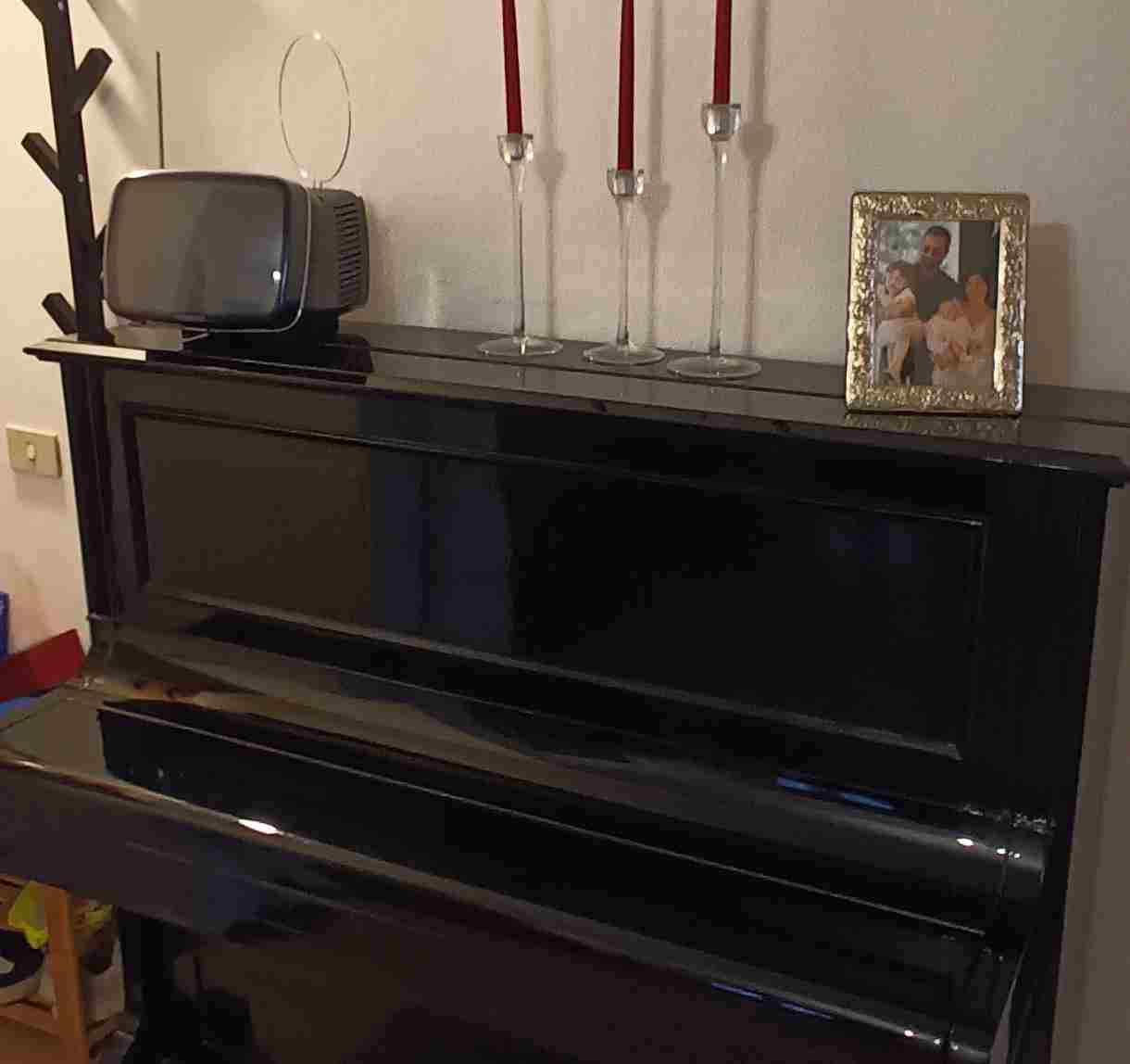

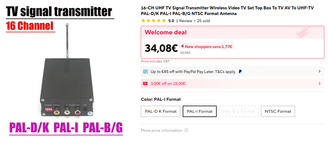

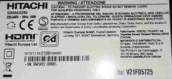

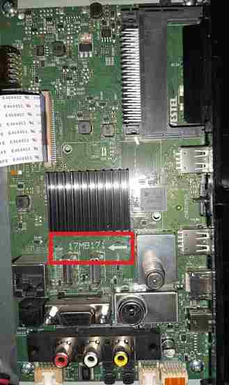

  1. Nell'ultima ora
  2. ale-75-BW
    algol 11" (prima serie?) aiuto per riparazione/ammodernamento
    Che era poi l'idea originale dell'accrocchio cinese che però ai tempi non funzionò, ma probabilmente avevo acquistato l'oggetto sbagliato e/o mi ero affidato ad un riparatore che non aveva voglia di dedicarcisi e farmelo funzionare.... Ammesso e non concesso di trovare un riparatore in zona che me lo sistemi senza farmi spendere un capitale, volendo tornare al piano di inviargli dall'esterno (senza modificarlo) un segnale compatibile, preferirei una cosa così: Così facendo, ammesso che il coso funzioni, mi eviterei di avere una scatola di fianco al televisore, con un suo cavo di alimentazione e cavi che vanno al televisore. Questo lo renderebbe assolutamente "non portabile". Penso, nel caso funzioni, per capire se e dove posizionarlo in casa. Per utilizzarlo... forse... Il discorso del wifi, kodi e del raspberry, non è voler snaturare l'algol, ma è un tentativo di dargli una nuova vita in qualche modo, al passo con i tempi. La televisione ormai le mie figlie non sanno più cosa sia... Mia moglie quando guarda la TV se la guarda su un tablet a letto (tramite appunto kodi e wifi)... e anch'io per la verità, la guardo in una finestra sul monitor del PC intanto che faccio altro. Difficile in casa (e anche per me) pensare ad un Algol che non sia un soprammobile. Per ora mi hanno concesso con grosse riserve di rimetterlo in casa: Ciao, Alessandro
  3. Un nuovo saluto a Michpao e a tutti gli altri professionisti ed esperti. Avrei un paio di domande ai veri competenti, dopo che da una ricerca in internet trovi - come sempre - risposte e pareri di ogni tipo. Anzitutto come lavare il cestello della lavatrice, efficacemente ma senza arrecare danni ad alcun componente della lavatrice. Ho trovato: aceto, aceto bianco, acido citrico; un bicchiere, più bicchieri, 1 litro; T ambiente, T bollente; minuti, mezz'ora, un'ora, ecc. ***Voi che mi suggerite? ***E poi scusate, dopo aver inserito l'aceto o l'acido o altro che sia, come faccio visto che ogni volta che accendo la lavatrice se lei "sente" la presenza di liquido nella vasca scarica tutto con la pompa prima di iniziare il lavaggio? L'altra domanda è la seguente curiosità. L'anno scorso cambiai gli ammortizzatori, dopo 11 anni di onorato lavoro di quelli originali. Dopo una breve ricerca di quelli originali Samsung che non ho trovato (non so neanche se la Samsung li rende disponibili), ne acquistai un paio, via Amazon, previsti per il modello della mia Samsung. E montati. Già all'inizio ebbi la sensazione che in fase di centrifuga la macchina emettesse più rumore di quelli originali al tempo di quando la lavatrice era giovane. Ora dopo un anno di uso di questi ammortizzatori posso dire con certezza che in fase di centrifuga la lavatrice emette rumori di intensità decisamente superiore a quanto ne emetteva nei primi anni, con gli ammortizzatori di fabbrica. Inoltre noto che - sempre in centrifuga - il movimento del cestello è decisamente più disassato rispetto al suo asse di rotazione, di quanto lo fosse con gli ammortizzatori originali quando erano nuovi. Secondo voi è normale? Possono influire sul logoramento dei cuscinetti? Conviene sostituirli fra un po'? Conviene/esistono quelli originali Samsung? In caso dove trovarli? Grazie a tutti e ciao
  4. Oggi
  5. candido9
    Richiesta firmware Hitachi 32HAE2250.
    Buongiorno a tutti, ho bisogno di un firmware originale per questo televisore Hitachi 32HAE2250 (produttore Vestel scheda 17MB171). Si è bloccato e ho provato un firmware simile, ma ora lo schermo è pixelato e non e' piu' nitido. Chiedo gentilmente a chiunque ne abbia uno di inviarmelo. Grazie.
  6. Stefano Dalmo
    Cigolio anta lavastoviglie smeg ST514
    Magari andavano semplicemente ingrassate .
  7. marcello401
    resa evaporatore
    HDN 51 N2 Serie 9810
  8. Stefano Dalmo
    Lavatrice Candy e ammortizzatore inferiore
    Fai come credi meglio .
  9. lastway
    Consigli acquisto nuova lavatrice slim
    Io la voglio tenere, ma mi sto predisponendo per il futuro per non farmi cogliere impreparato e sapere già in anticipato verso quale modello/marca di lavatrice orientarmi. Non mi piace fare l'acquisto in fretta e prendere la prima che capita a tiro. Ma, purtroppo, non sono arrivate molte risposte e ne deduco che la scelta tra i nuovi modelli sia praticamente assente. Al momento, intanto, sto avendo problemi nella sostituzione del pezzo vecchio (v. post "Lavatrice Candy e ammortizzatore inferiore ").
  10. Giucra
    Centrale came ZR22 programmazione
    Grazie per avermi risposto e di avermi dato forse una soluzione, proverò a mettere un ricevitore 2 canali, un canale con NO lo collegherò al 2 e 7 della centralina e il NC dell’altro canale lo collegherò ai morsetti 1 e 2 che sono lo stop. In questo modo avrei un pulsante del radiocomando dedicato a interrompere il collegamento e dunque spot del motore. Penso possa funzionare. grazie.
  11. Tutte le carica dall'alto, nessuna esclusa, hanno controllo elettronico, cestello in acciaio e vasca in plastica. Puoi scegliere tra le Electrolux (a marchio sia Electrolux che AEG), Whirlpool (a marchio Whirlpool, Hotpoint, Indesit, Ignis, Beko), Candy (a marchio Candy, Hoover, Haier, Zerowatt) o Midea (a marchio Midea o SanGiorgio). Se non sbaglio sono rimasti solo questi 4 produttori
  12. Fossi nei tuoi panni, prenderei una Electroux ad occhi chiusi, anche se i cuscinetti "Indesit" (in realtà la base è Uirpul) si cambiano con attrezzi cha hanno tutti, e sempre quest'ultima ha la vasca apribile. (Comunque non ci hai detto che problemi ha la vecchia.)
  13. lastway
    Lavatrice Candy e ammortizzatore inferiore
    Si, ho pensato anche io a smontare la staffa e fare come dici tu, ma la vedo comunque difficile per via del freno. Comunque è una strada che tenterò. In alternativa, pensavo anche a questo divaricatore. Pensi possa tornare utile? O le alette potrebbero spezzarsi?
  14. Vasca (parte fissa) in plastica, cesto o cestello che dir si voglia (parte mobile dove si mettono i capi a lavare) in acciaio
  15. MikeC
    Cigolio anta lavastoviglie smeg ST514
    Si in effetti ho smontato le pareti laterali e forse, causa fermo di oltre 1 anno quasi due causa ristrutturazione, sembra che le cerniere siano da sostituire, sperando che siano quelle. Già ordinate su ebay aggiornerò eventualmente chi interessato. Grazie!
  16. Daniele ho cercato i video sul tubo ma non li trovo... 🤔
  17. Stefano Dalmo
    Errore F6 Whirlpool ADP 81 PC
    Questa è una cosa importantissima , sapere se ad un certo punto parte la pompa del lavaggio , ma continua a caricare fino a quando si presenta l’errore . L’errore riconduce ad un mancato carico , ma il carico viene controllato da due componenti , il pressostato ed il flussimetro . se uno dei due fallisce , si presenta l’errore . il primo a dover dare l’imput è il pressostato . Per cui quando è entrato il primo litro di acqua e questo non cambia di stato , anche se il flussimetro funziona , continua il carico per un tot e poi va in errore . se il pressostato da il cambio di stato e il flussimetro non da più di 10 impulsi in dieci secondi , si presenta comunque l’errore . penso che sia chiaro che devi principalmente provare se il pressostato cambia di stato nel primo litro di acqua caricata , magari un po di più ma deve cambiare di stato , altrimenti devi pulire la camera di compressione . fai sapere
  18. Livio Migliaresi
    Salve!!
    Benvenuto!!
  19. ri198
    Errore F6 Whirlpool ADP 81 PC
    No a quanto mi sembrava non caricava più acqua. È presente il pressostato
  20. Stefano Dalmo
    Errore F6 Whirlpool ADP 81 PC
    Quando va in errore sta continuando a caricare nonostante sia in moto il motore ? È presente un pressostato oppure l’acqua è gestita solo dal flussimetro posto nella tasca laterale ?
  21. ri198
    Errore F6 Whirlpool ADP 81 PC
    Si l'ho seguito anche con la tasca laterale a vista. Carica correttamente l'acqua, inizia il lavaggio e dopo qualche minuto va in errore, proprio durante il lavaggio. Non so se posso dare qualche altra informazione più esatta
  22. Stefano Dalmo
    Errore F6 Whirlpool ADP 81 PC
    Bisogna sapere nel momento che va in errore che fase sta compiendo o dovrebbe fare e non fa . devi seguire il lavaggio.
  23. ri198
    Errore F6 Whirlpool ADP 81 PC
    Niente continua a dare errore
  24. Stefano Dalmo
    Lavatrice Candy e ammortizzatore inferiore
    Ovviamente ci vuole forza , ma se non ce la fai , prova a smontare la staffa e a montare i pattini fuori , poi lo infili sul tubo che scende dalla vasca e riavviti la staffa.
  25. Leone2285
    samsung galaxy A40 guasto dopo caduta
    Una volta che lo hai montato e hai tolto i sigilli difficilmente accettano la restituzione. Bisogna vedere se il problema è dovuto al nuovo display o ad un problema del telefono. Sicuramente questi schermi non sono il massimo della qualità. Io ne ho montato qualcuno più che altro per recuperare i dati dal vecchio telefono senza pretese di funzionamento però pur non essendo pari all'originale stanno funzionando. Prova a contattare il venditore per capire se è possibile trovare una soluzione.
  26. Buongiorno a tutti. Mi trovo con questo problema. L'ammortizzatore inferiore della mia lavatrice si è rotto. Il risultato è questo: i due pezzi di metallo non sono più collegati tra loro, per cui il cestello oscilla più del normale. Ho prontamente acquistato il pezzo di ricambio, venduto in 2 pezzi: Che andrebbe a collegare i due pezzi come quello che è rimasto intatto: Il problema è che a parole è facile, ma nei fatti, non riesco ad allargare le due barrette del pezzo che arriva dalla base della lavatrice: la forza richiesta supera quella dei miei muscoli. La domanda è: sto operando correttamente o esiste altro sistema più facile? Dovrò chiamare un tecnico per questa operazione apparentemente stupida? Grazie a tutti quelli che vorranno rispondermi e aiutarmi!
  27. tempoperso
    samsung galaxy A40 guasto dopo caduta
    Dopo vari tentativi sono riuscito a disabilitare le funzioni di risparmio energia, luminosità adattiva e blocco contro tocchi accidentali, che ha portato al funzionamento totale del cellulare. Ma dopo un po di ore iniziano problemi con i tocchi sullo schermo, che nella parte alta non funzionano e per il resto non sono sempre responsivi. Questo sta a significare che il display + frame che ho montato (made in Cina) non funziona? E meglio che lo restituisca ?
  1. Carica più attività
