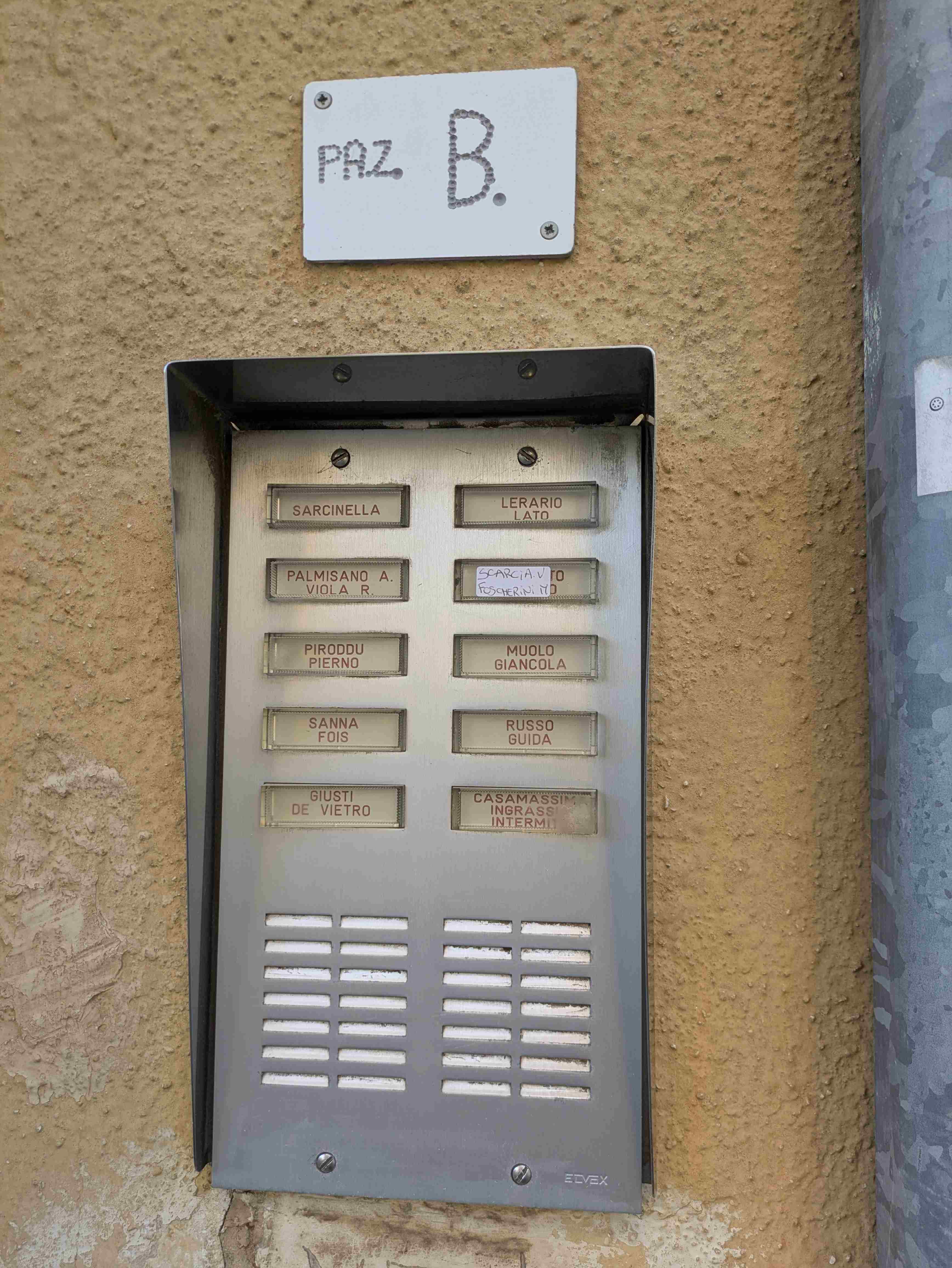

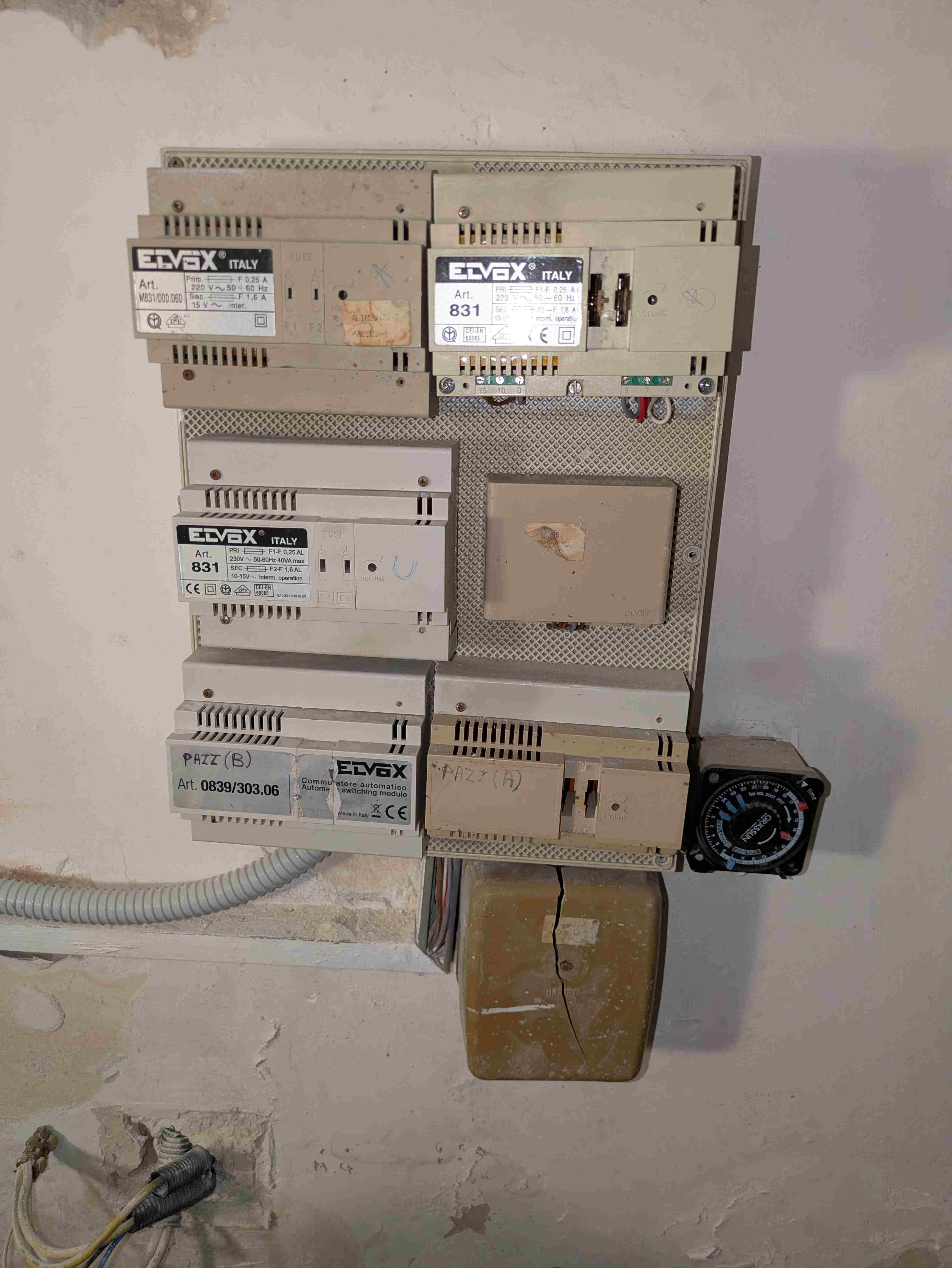

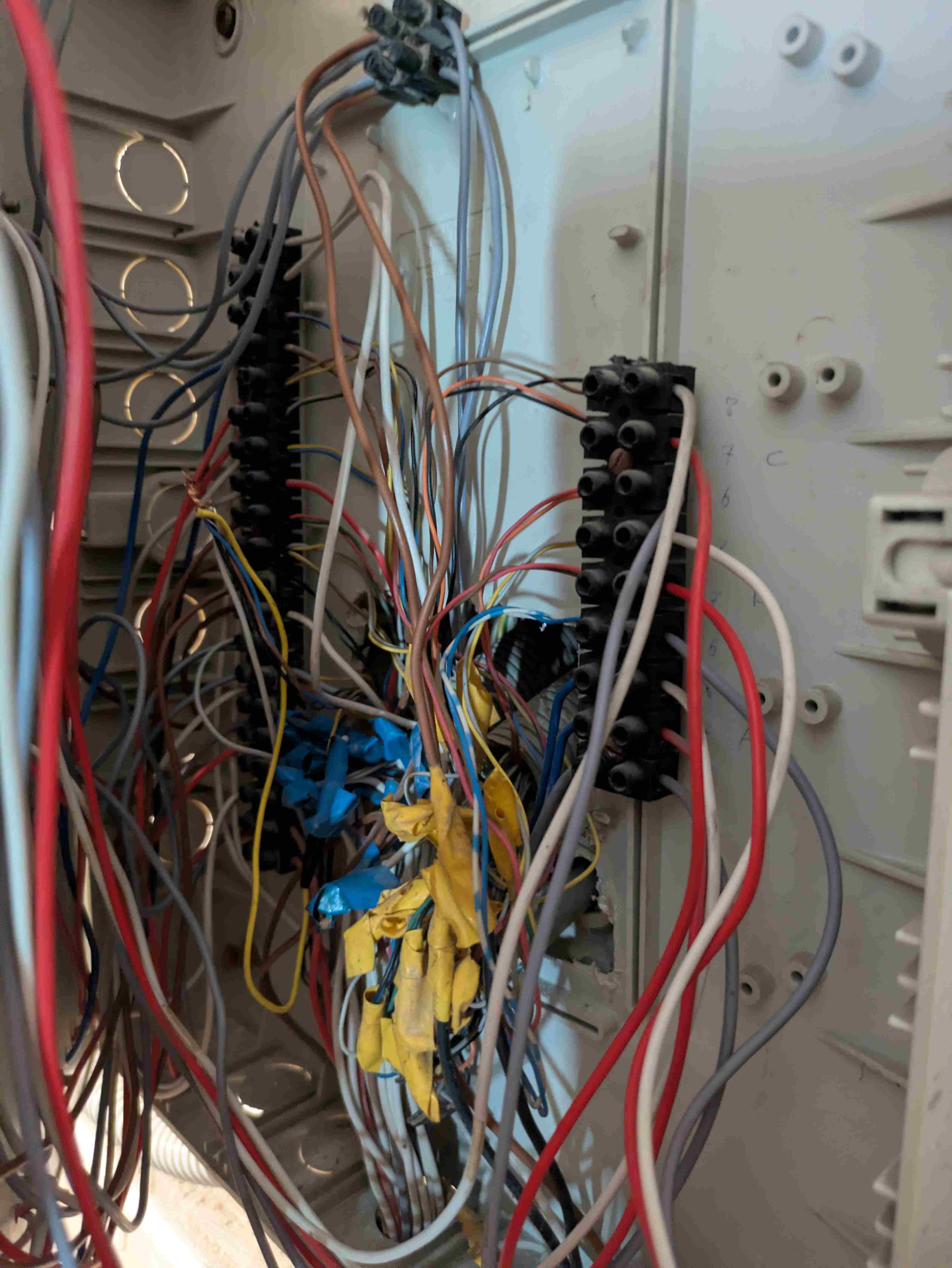

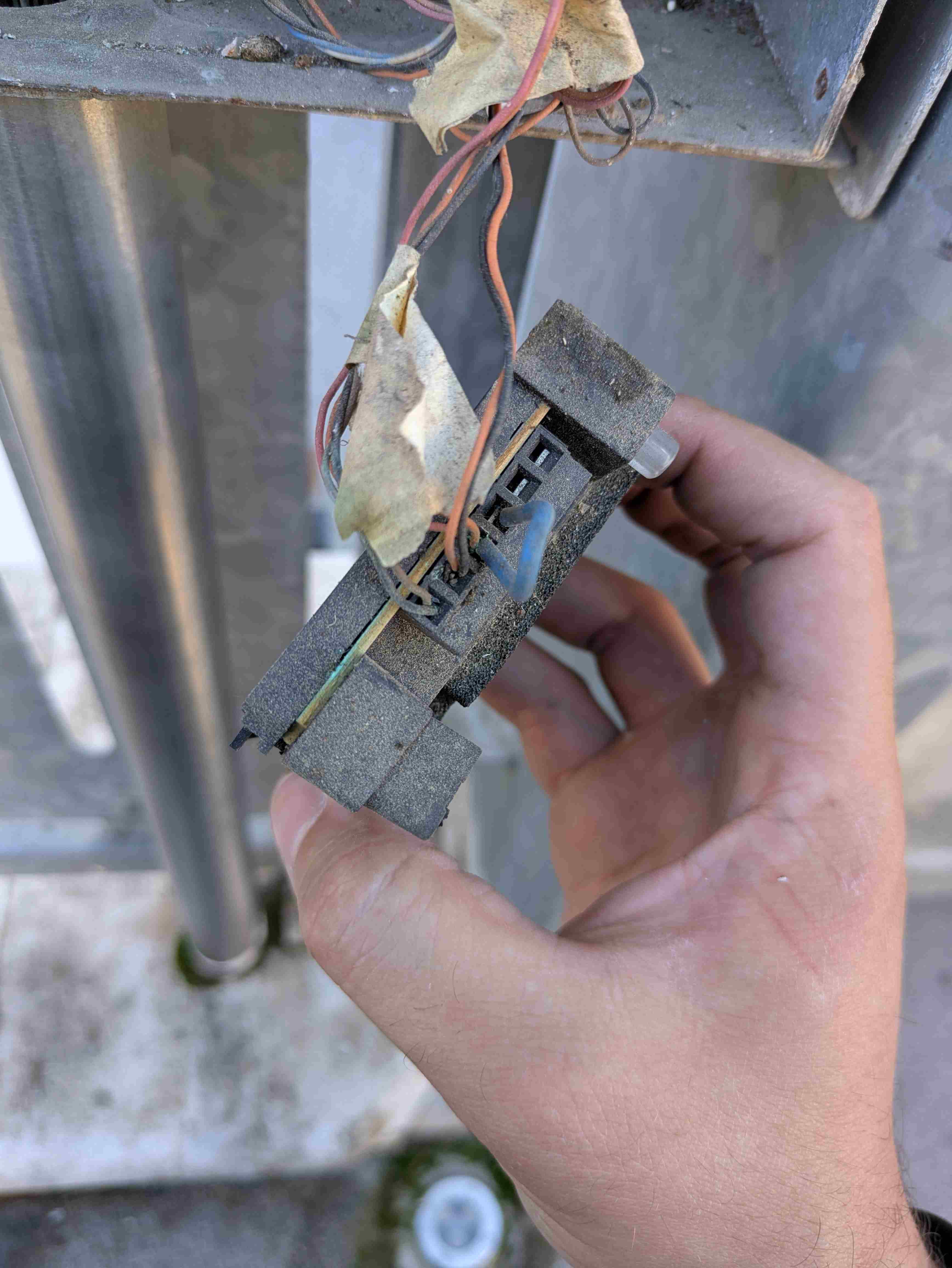

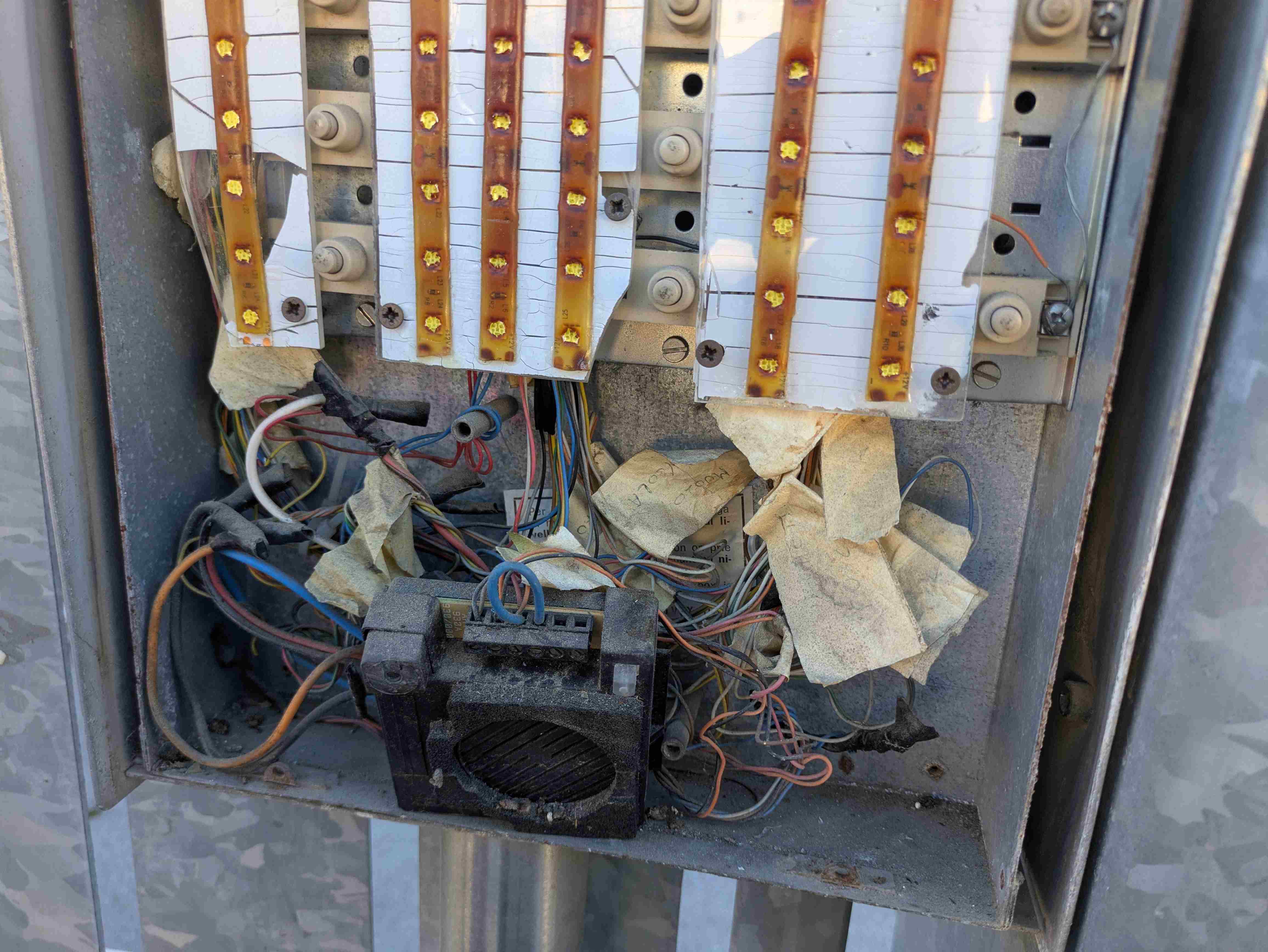

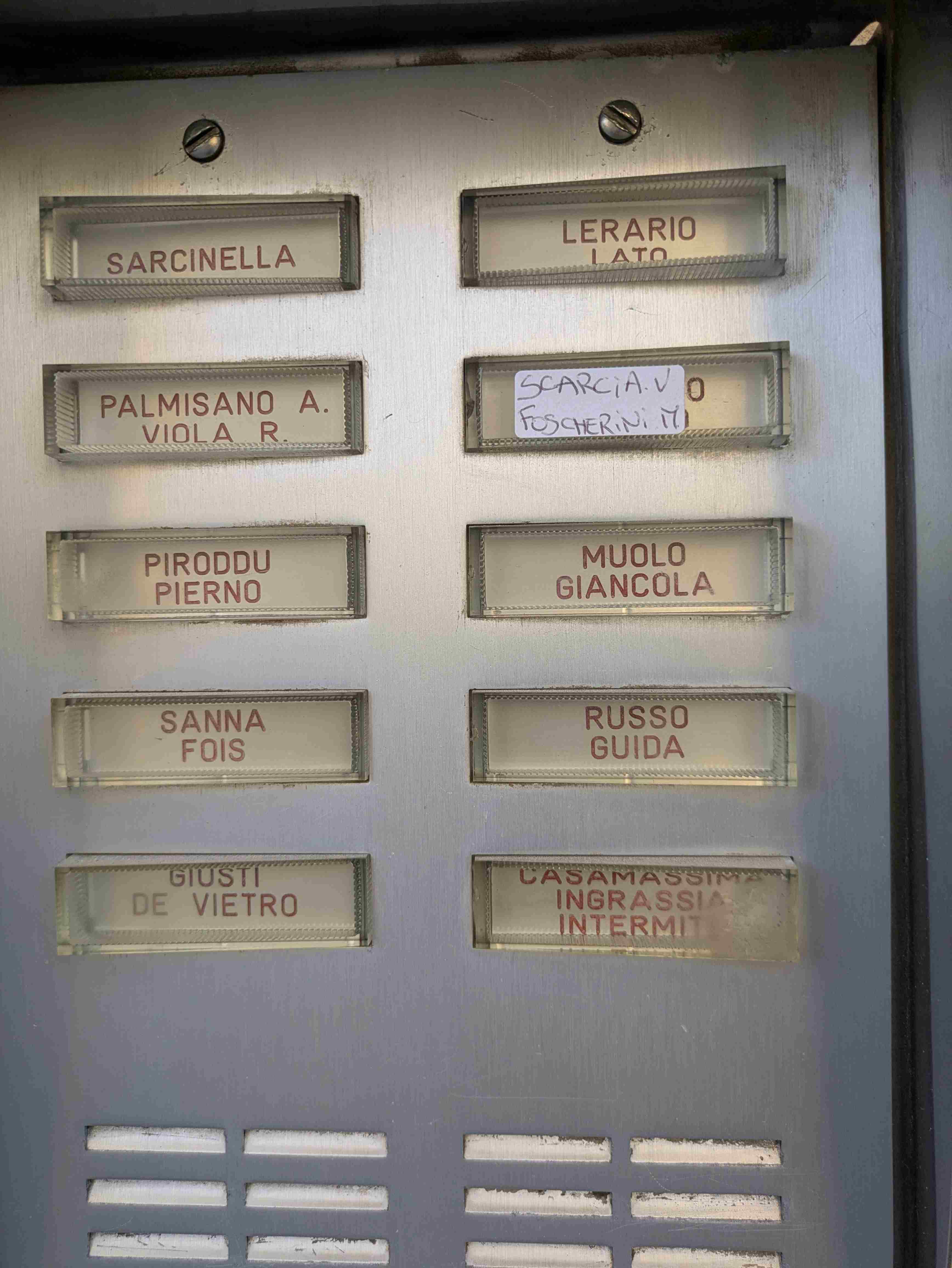

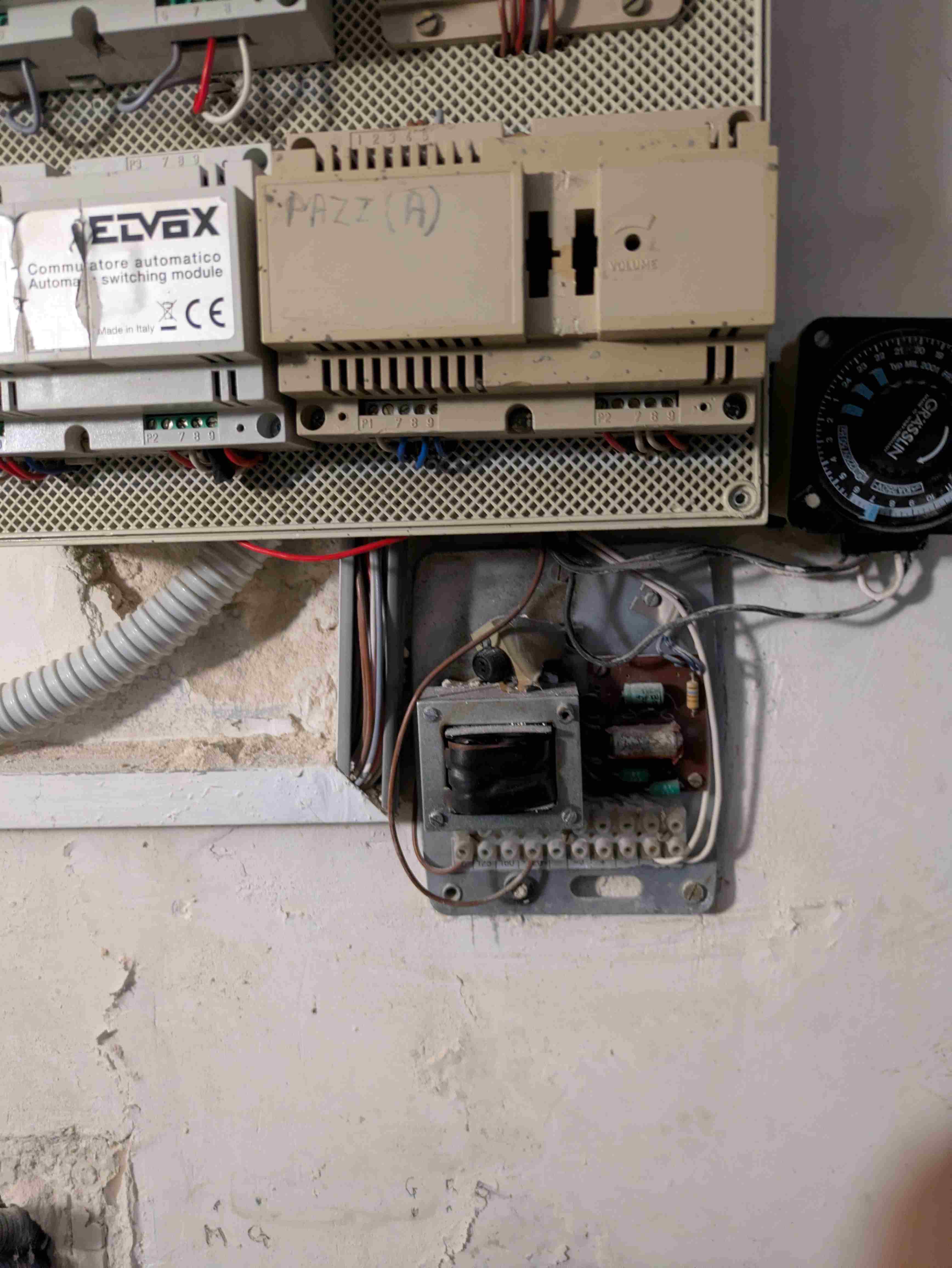

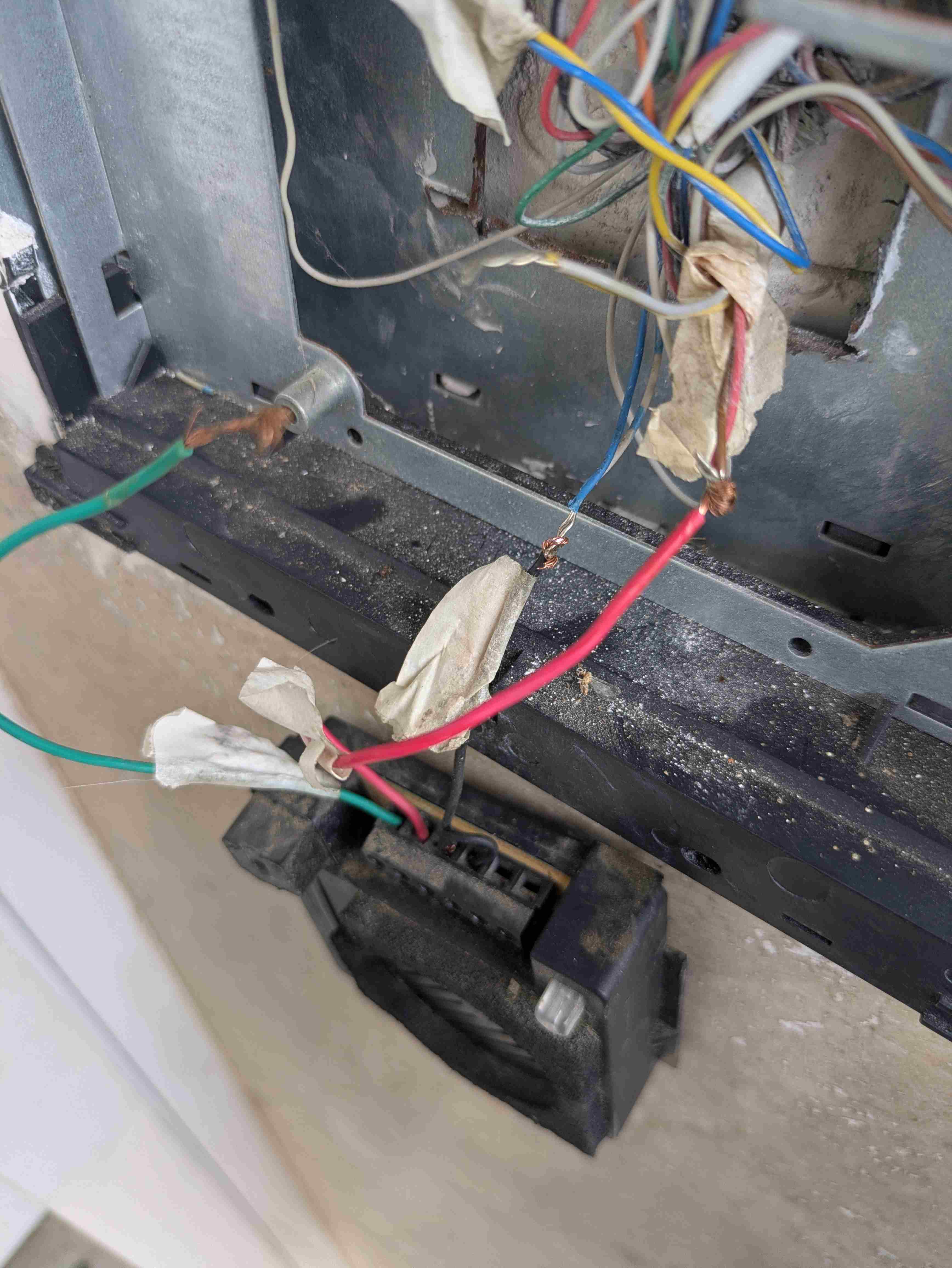

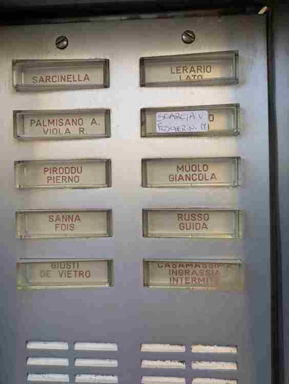

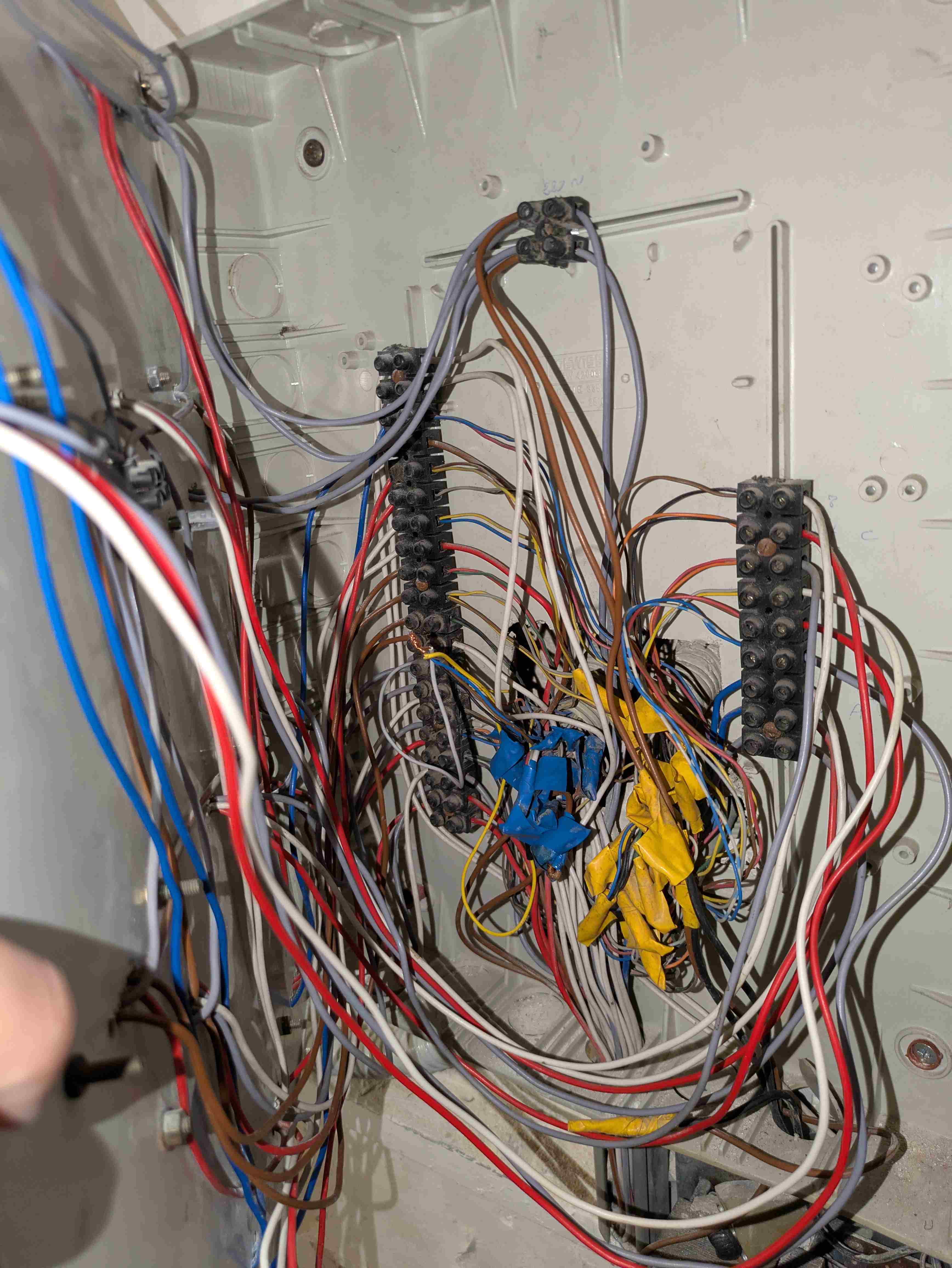

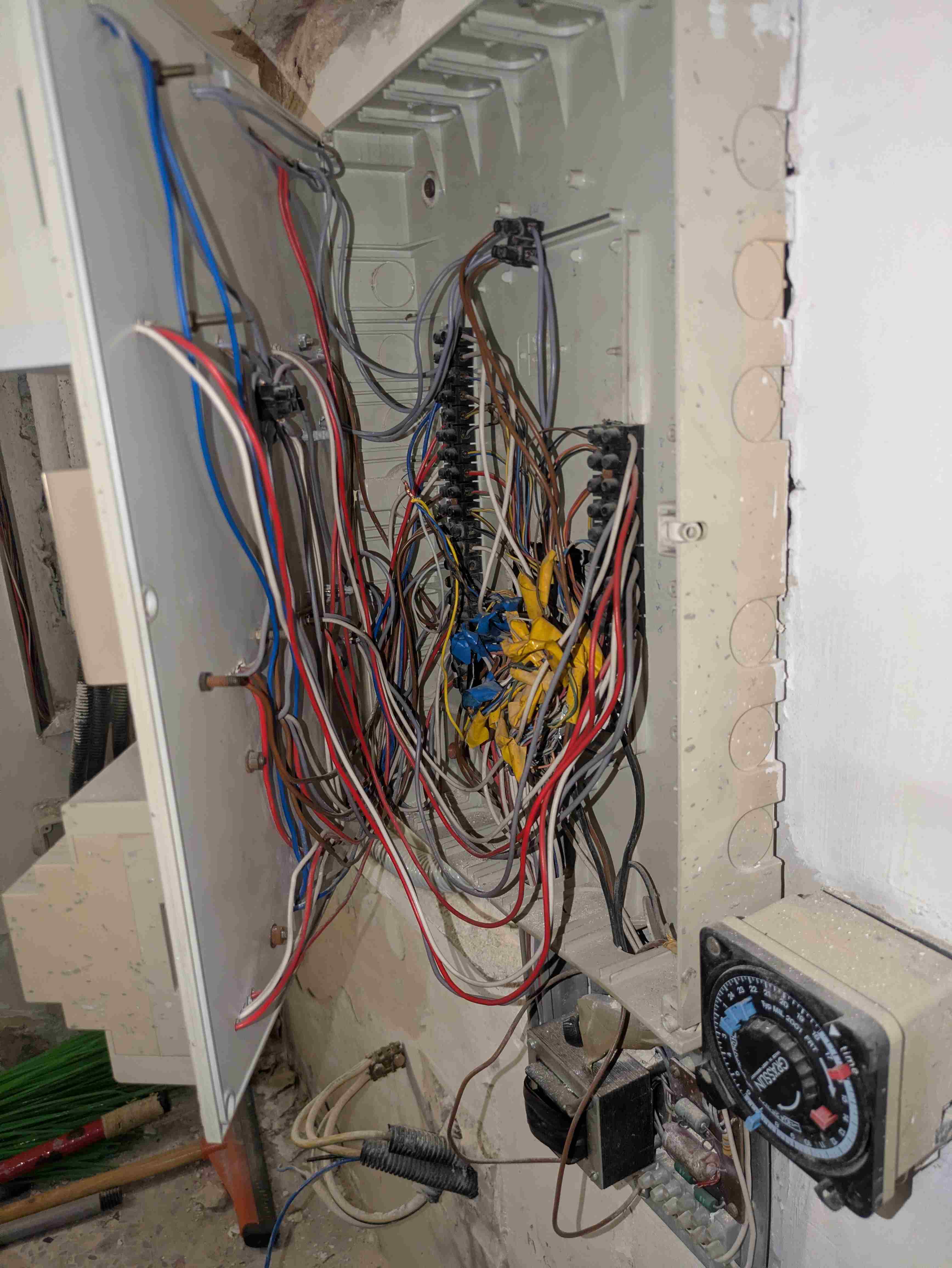

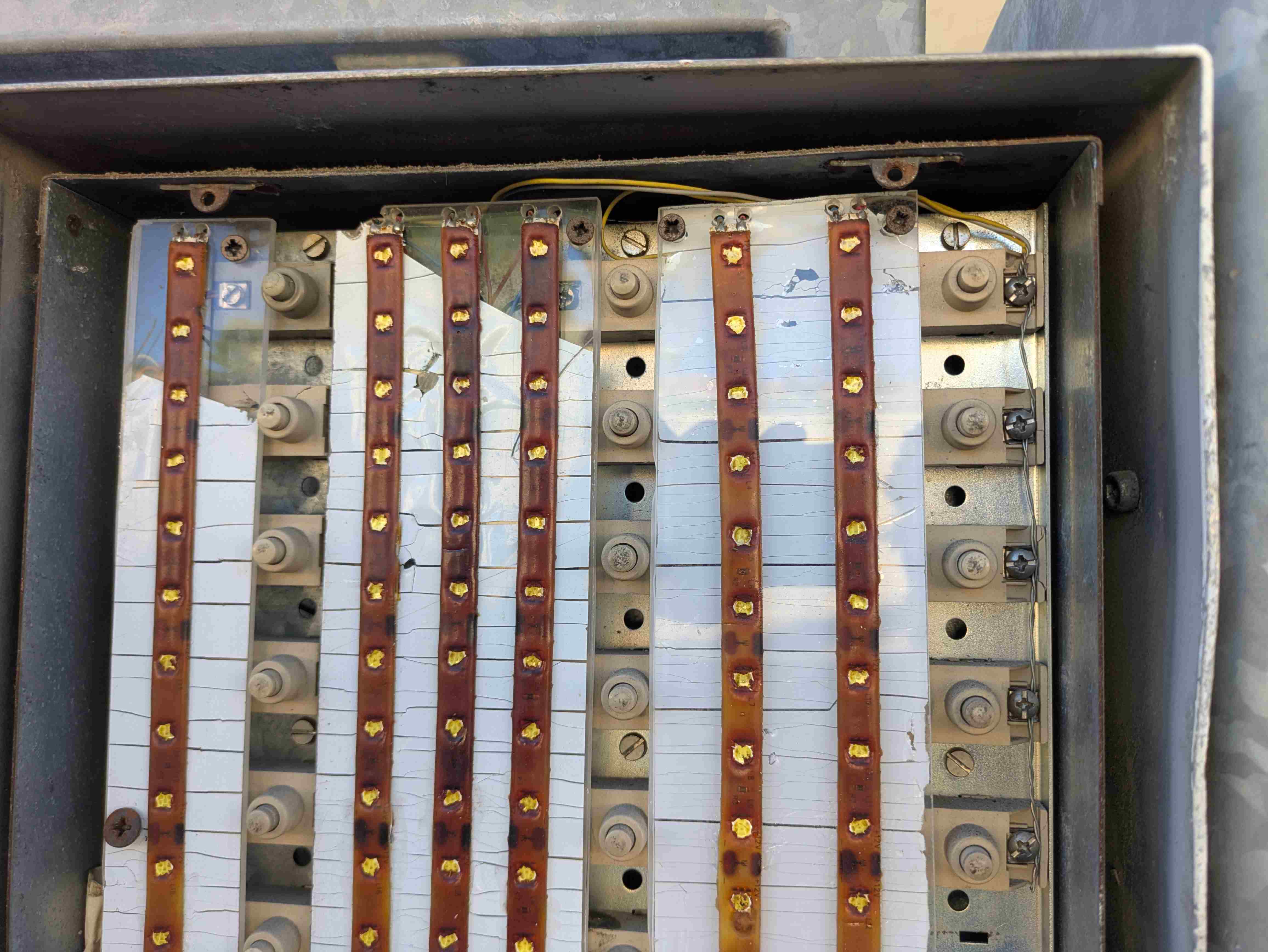

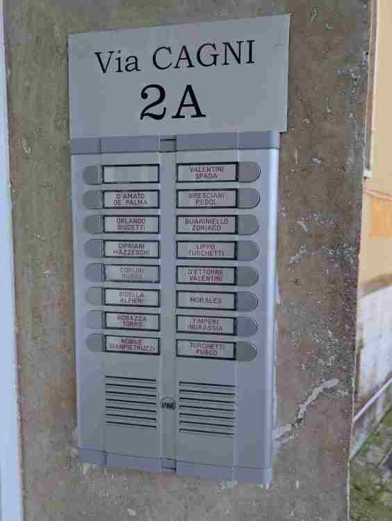

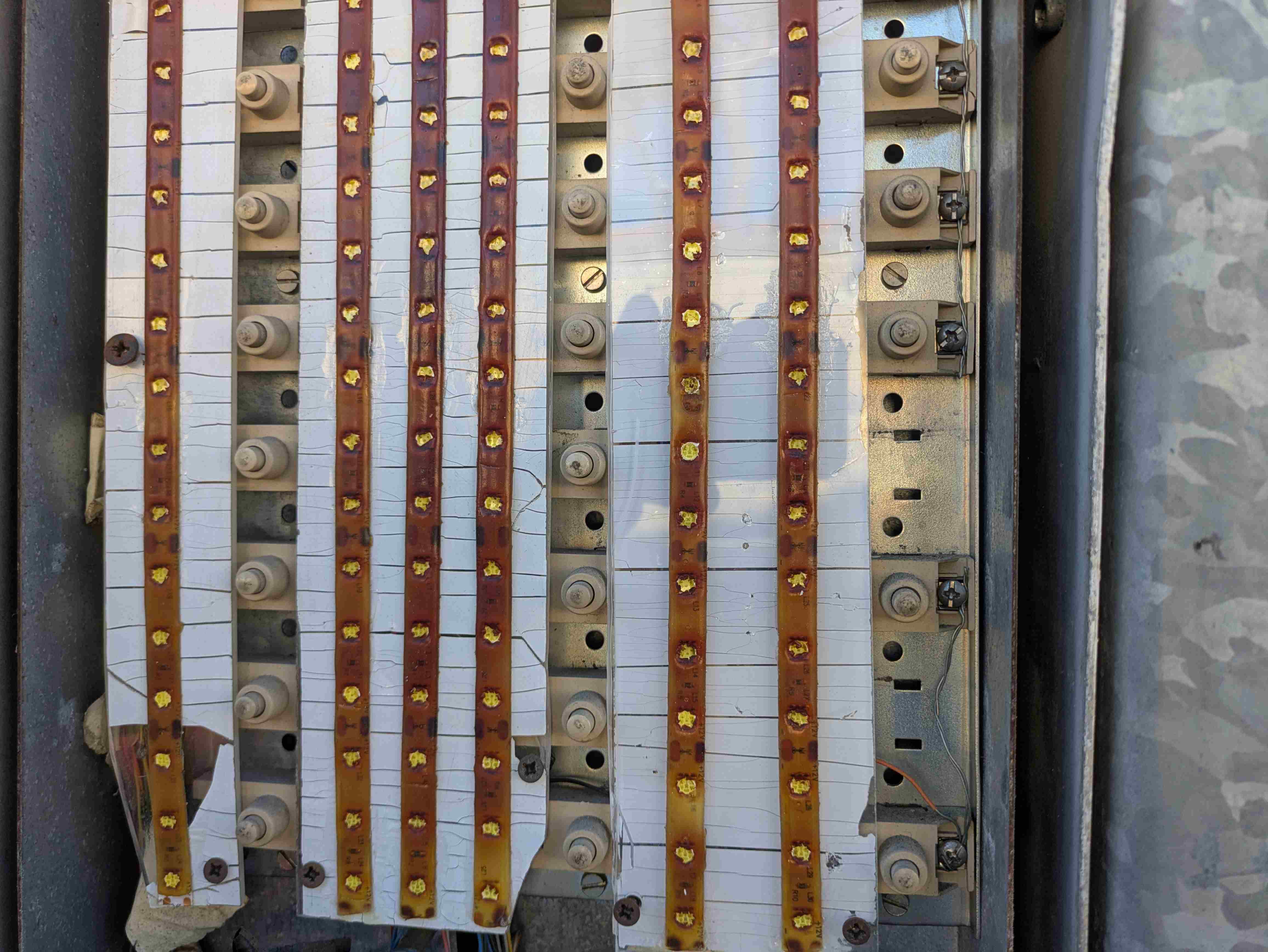

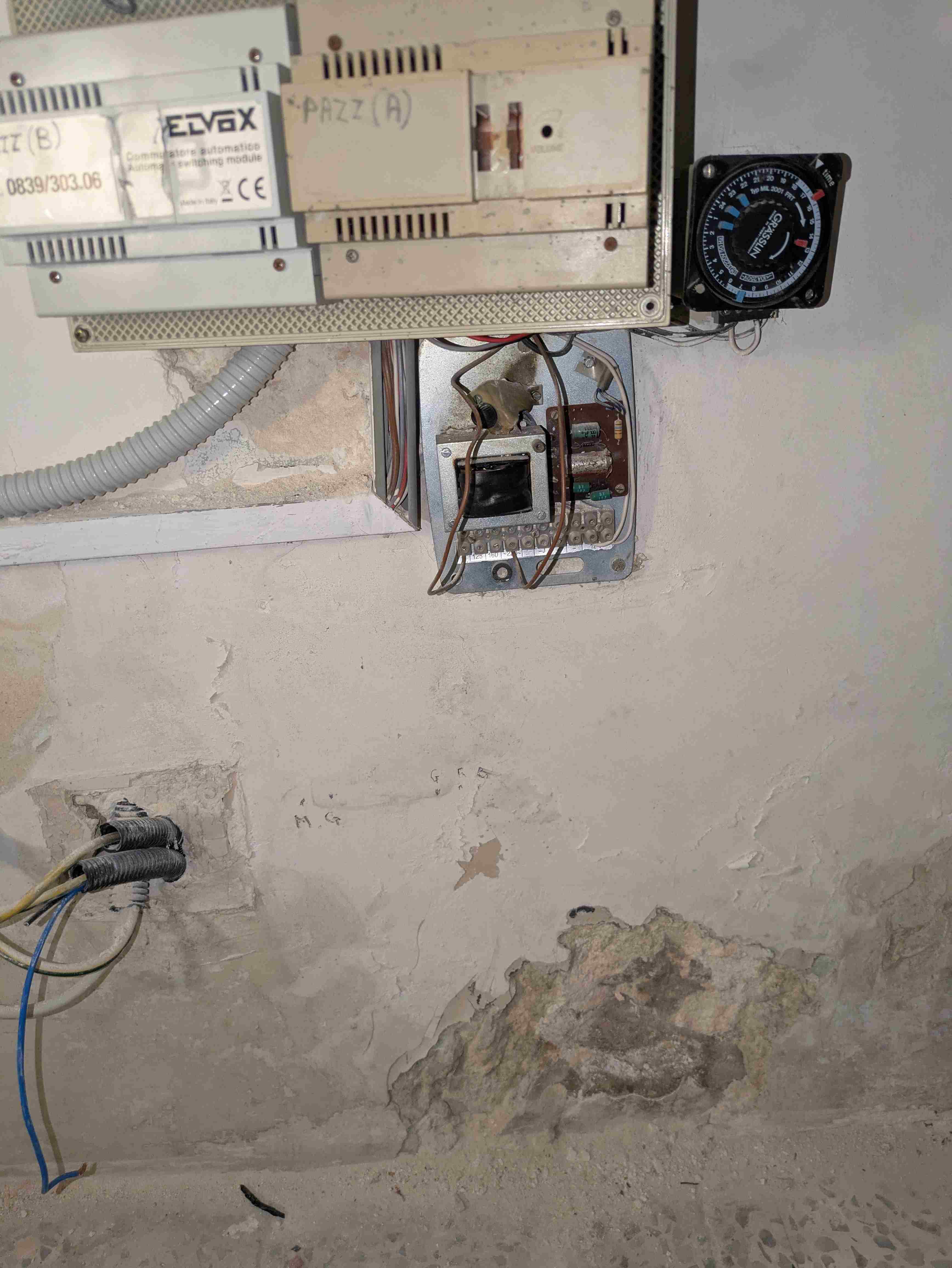

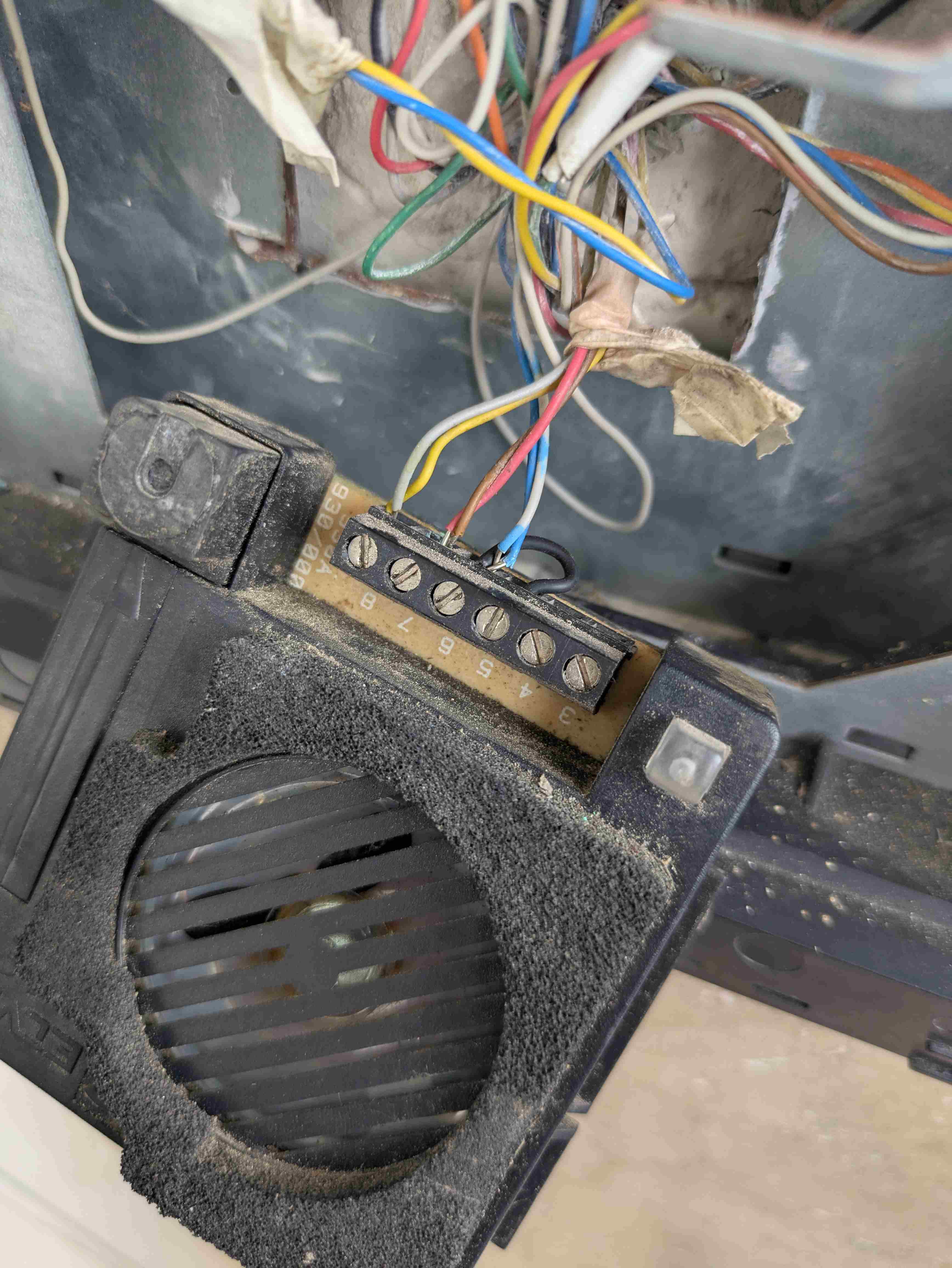

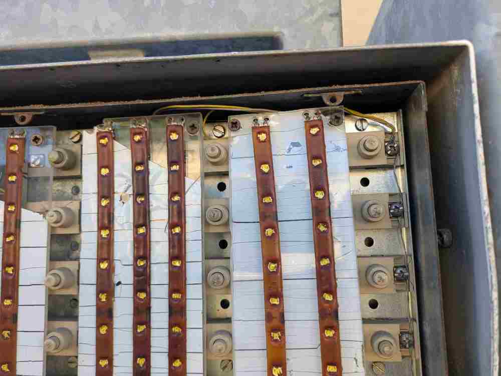

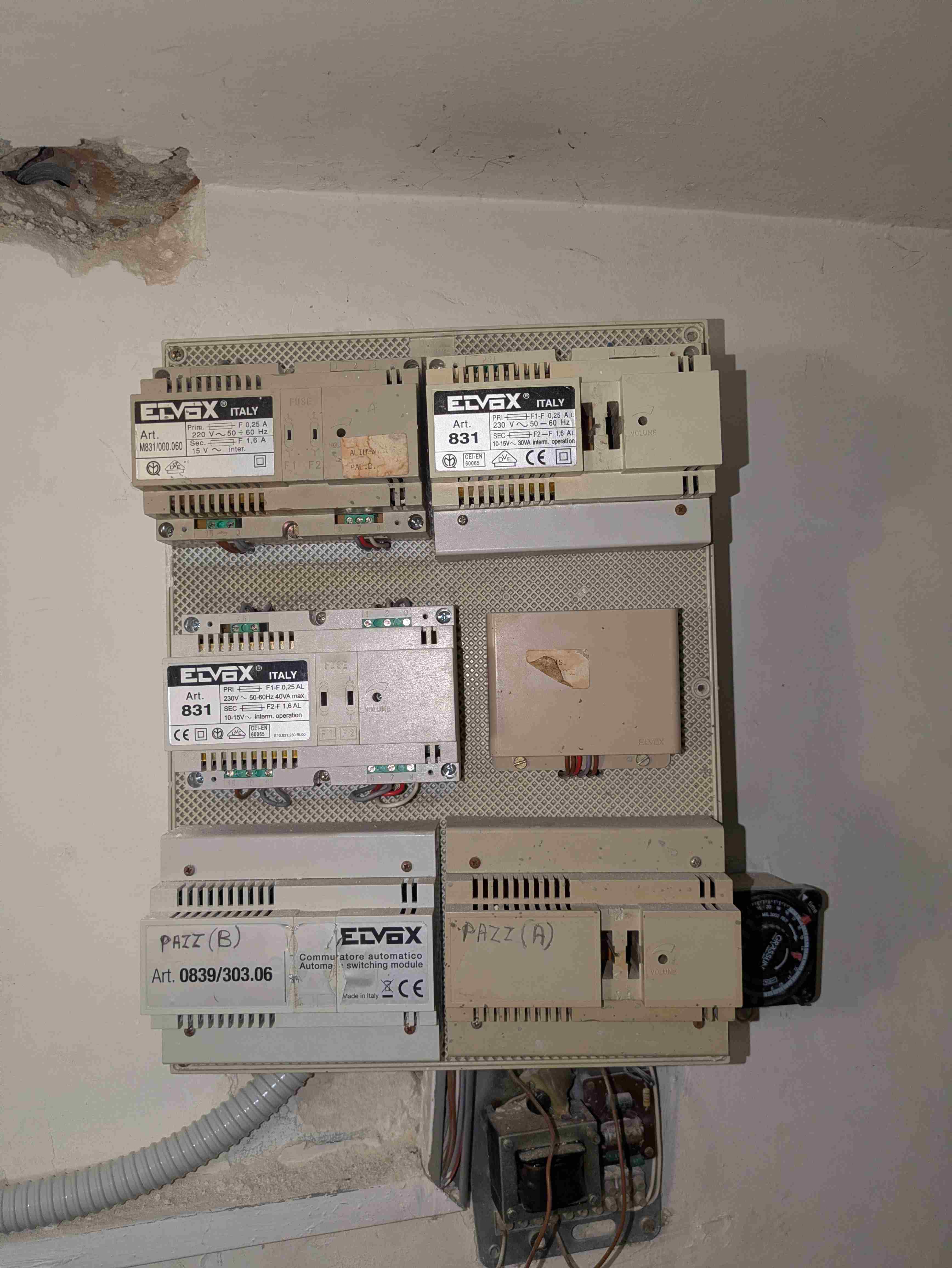

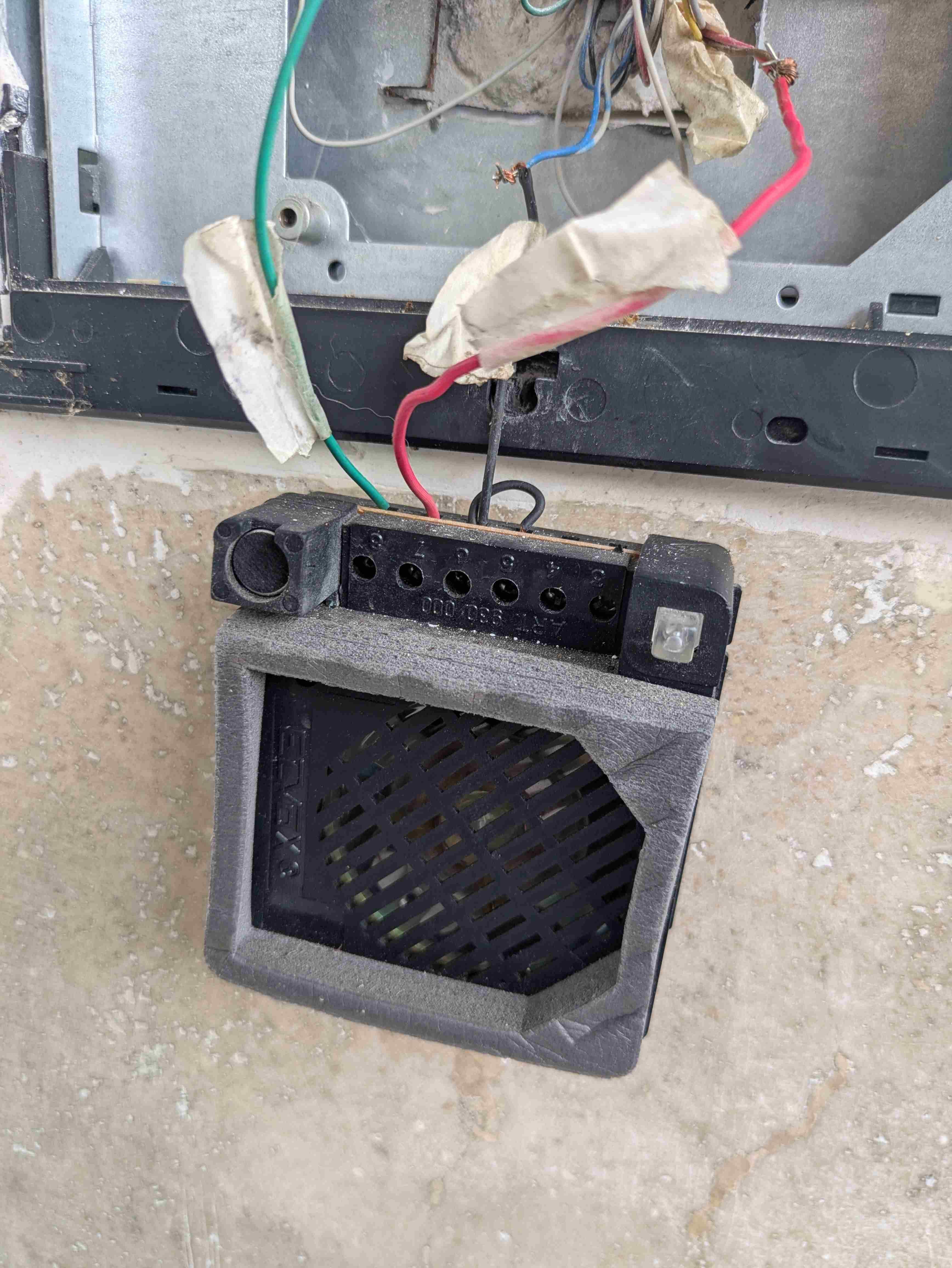

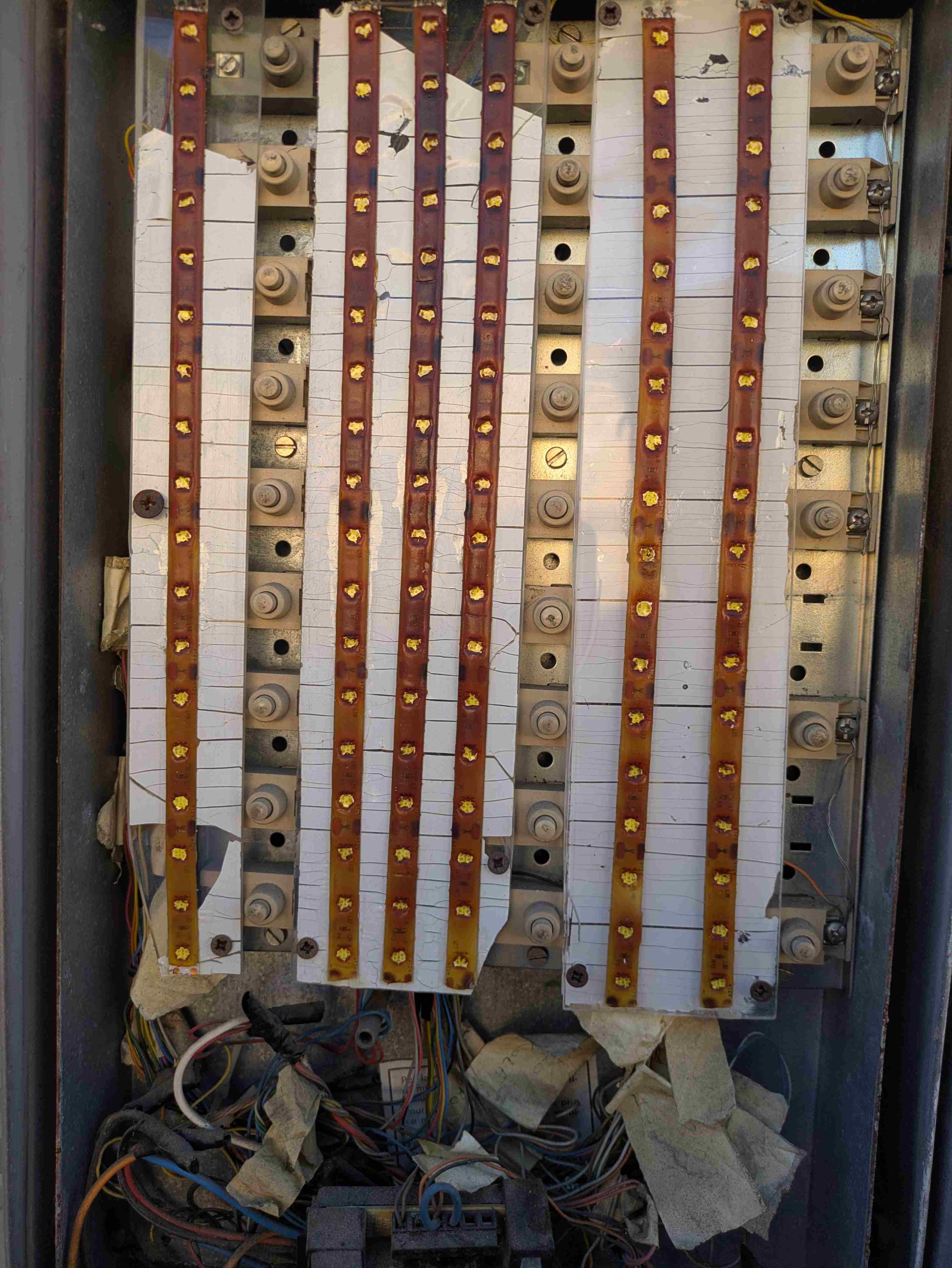

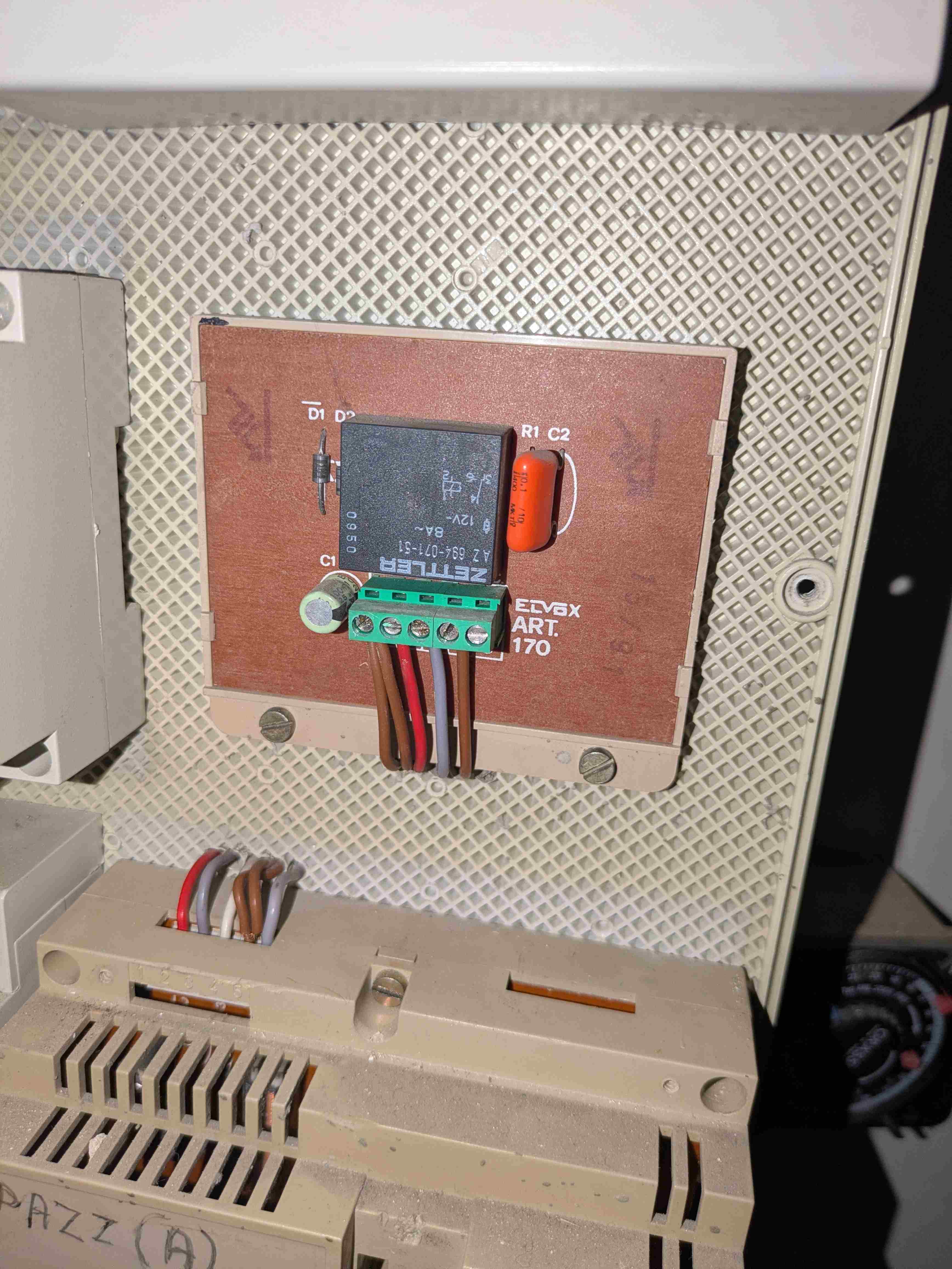

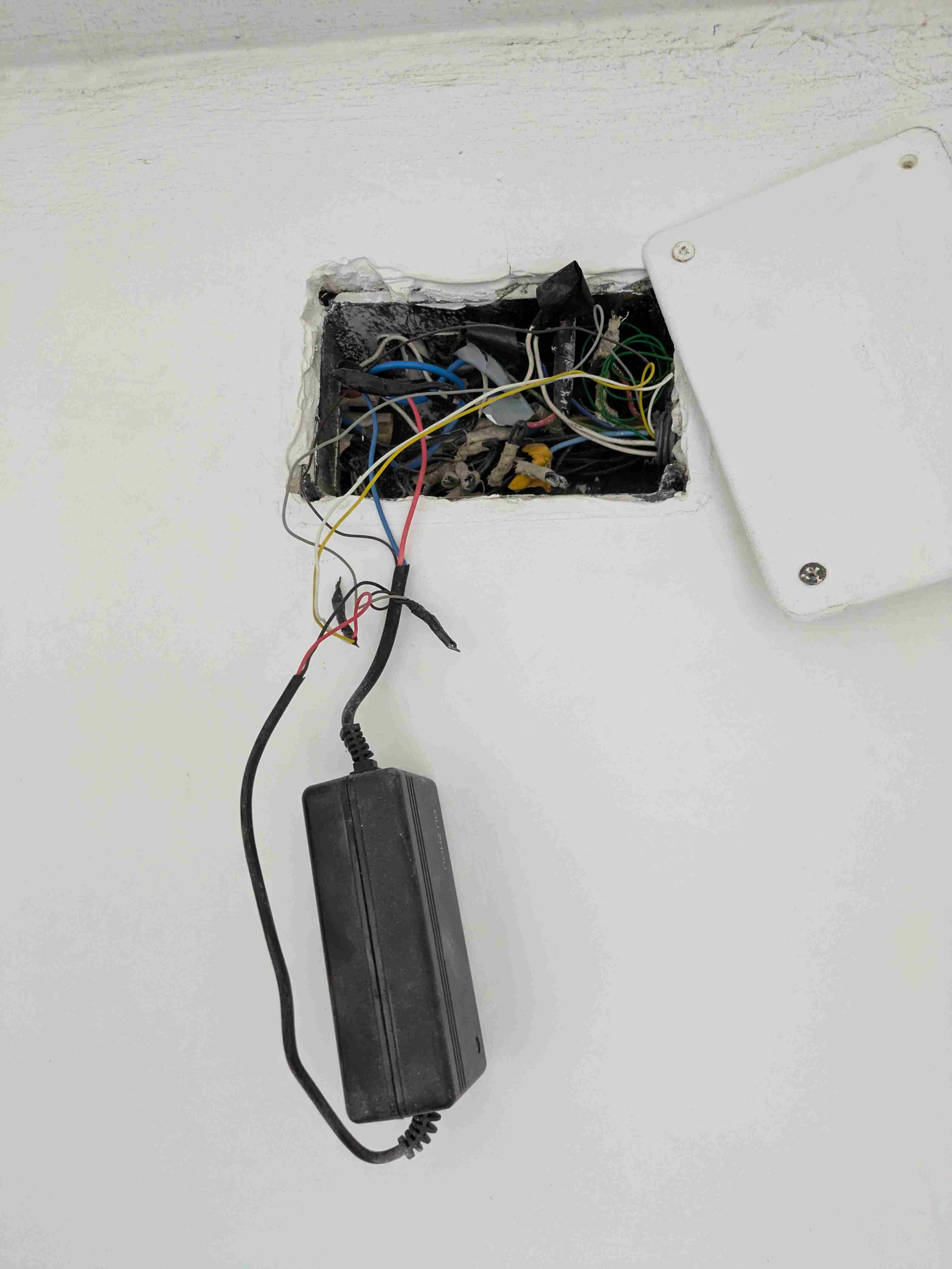

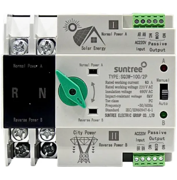

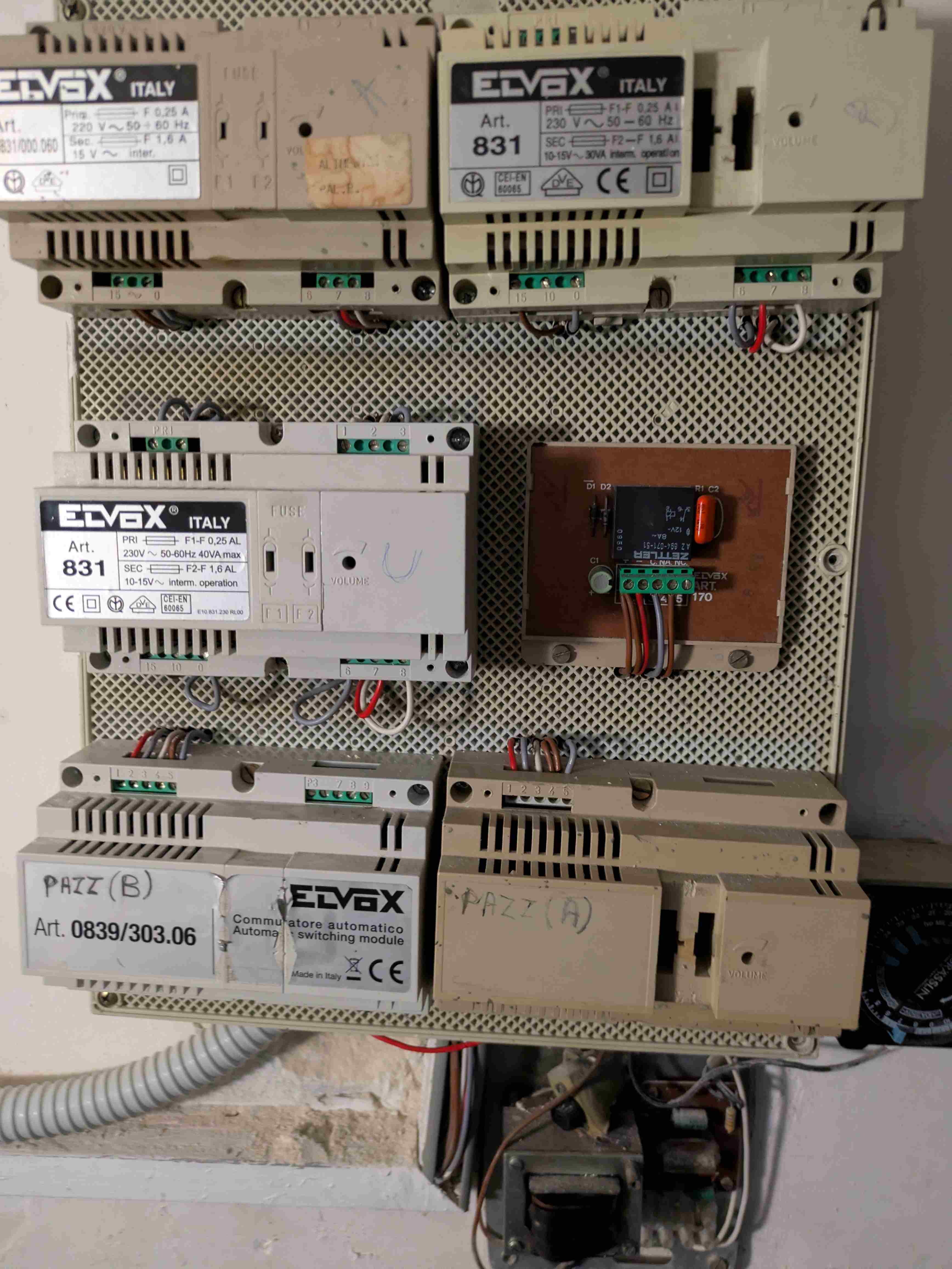

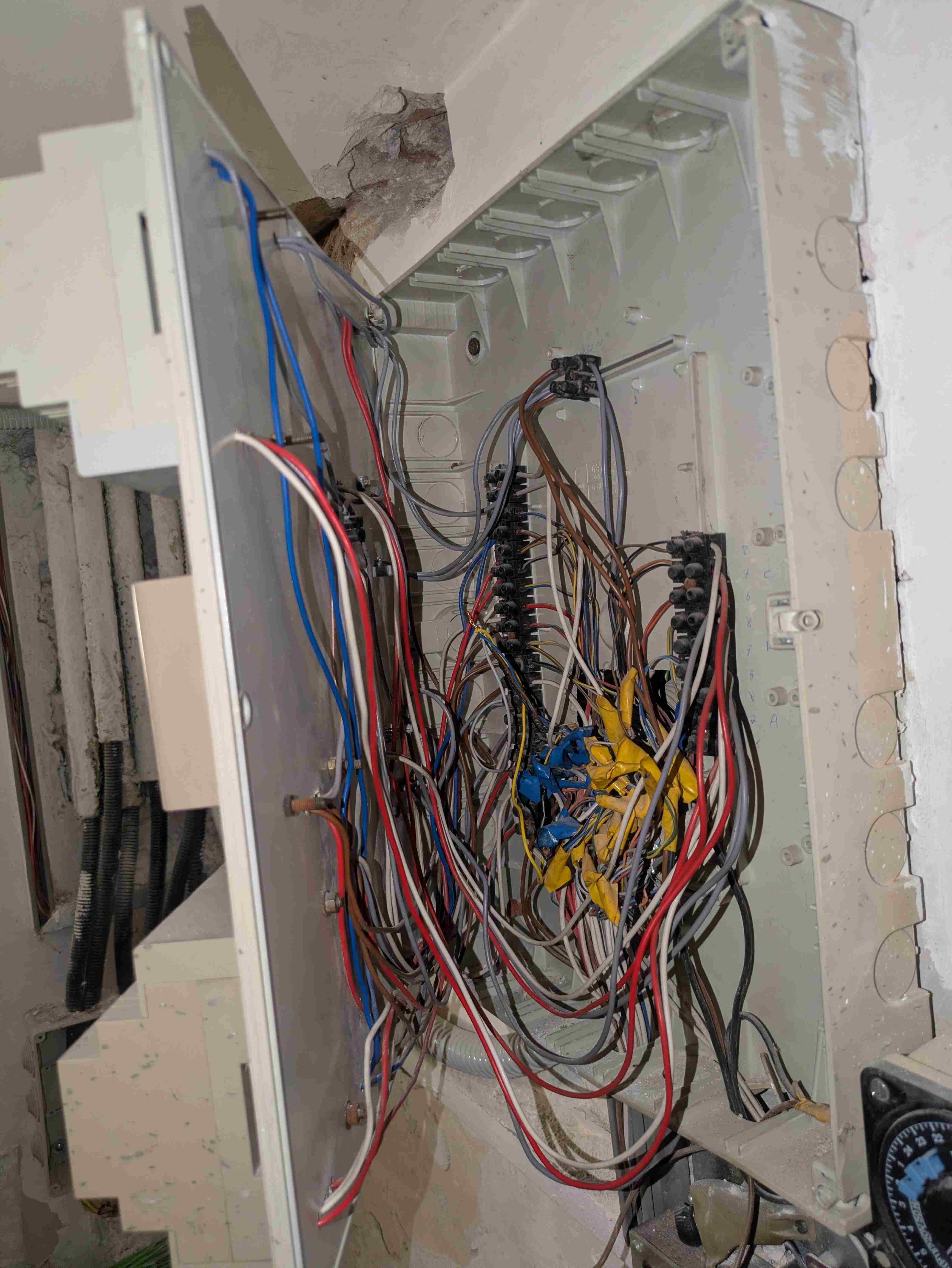

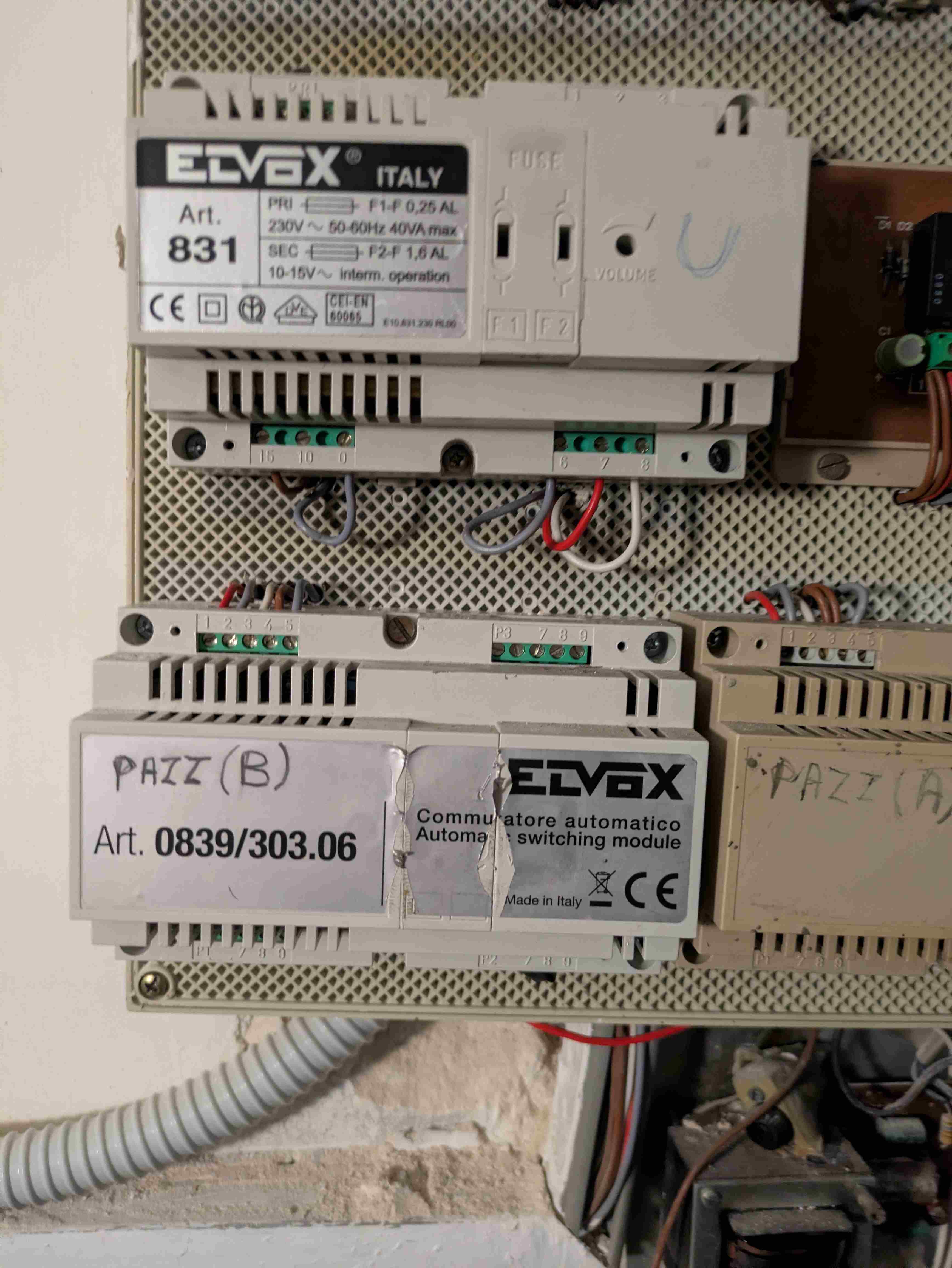

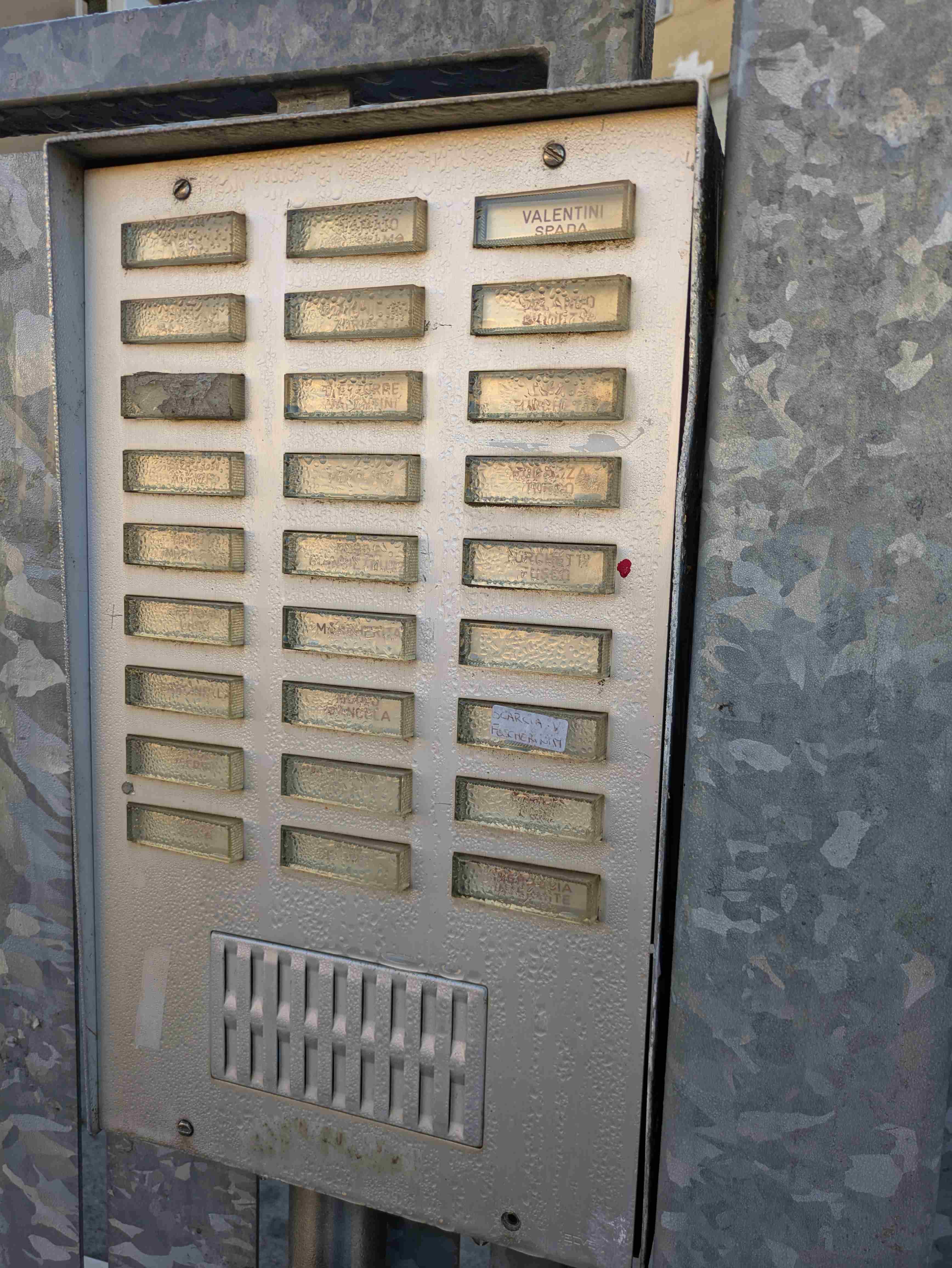

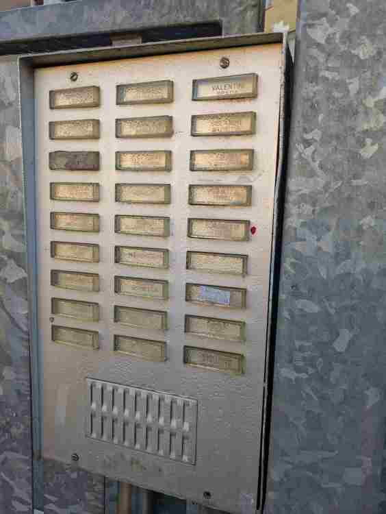

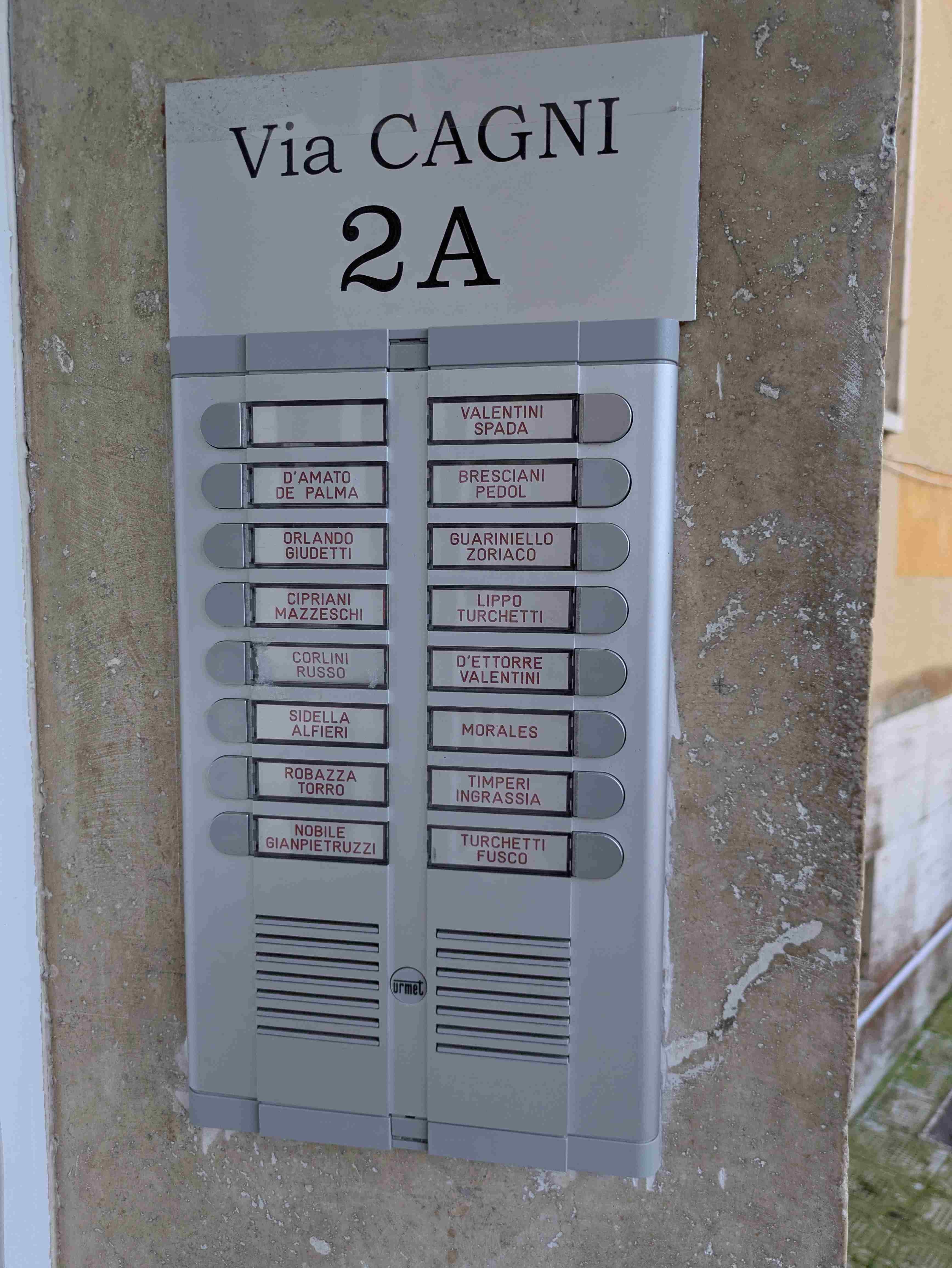

michelemagnesa ha iniziato a seguire Impianto Condominiale non si sente bene una pulsantiera su tre
Impianto Condominiale non si sente bene una pulsantiera su tre
michelemagnesa ha inserito una discussione in Citofoni, videocitofoni e intercomunicanti
Buonasera, vorrei chiedervi se potete aiutarmi con un impianto citofonico composto come segue: Una pulsantiera esterna da 26 chiamate con Elvox 930A Una pulsantiera portone palazzina A da 16 chiamate con Elvox 930A Una pulsantiera portone palazzina B da 10 chiamate con Elvox 930A Un quadro elettrico composto da tre alimentatori Elvox 831, un commutatore Elvox 839/302.06 e un commutatore Elvox 839/303.06 il tutto ha circa 30 anni ed andava bene poi hanno cambiato la pulsantiera della palazzina A da 16 chiamate dove da una Elvox sono passati ad una Urmet però utilizzando un posto audio nuovo Elvox 930A; in piu hanno forse toccato qualche altro filo. Alla fine adesso se si citofona dalla pulsantiera da 26 chiamate a qualunque interno funziona e si sente bene, la pulsantiera del citofono palazzina B funziona e si sente bene ma invece la palazzina A la pulsantiera in se funziona e suona ma non si sente bene da dentro a fuori e viceversa ma alcuni bassissimo e altri male male e altri metallico indifferentemente dal piano in cui si trovano. Un altra cosa strana ma è che l'impianto prima funzionava ma comunque ho provato a verificare i collegamenti e non è collegato come da manuali Elvox. Cosa potrebbe causare quel malfunzionamento del posto audio della pulsantiera da 16 chiamate della palazzina A? Se dalla pulsantiera esterna da 26 chiamate gli interni della palazzina A si sentono bene significa che l'impianto non è compromesso? Che prove devo fare per isolare il problema? -
piergius ha iniziato a seguire Interruttore fa scattare il differenziale luci.
Interruttore fa scattare il differenziale luci.
piergius ha risposto a CorradoU alla discussione in Altro su impianti elettrici civili
C' è un" Neutro ( o Fase ) Mischiato " : il Pulsante indiziato prende una Polarità da un' altra Dorsale ! Lascia ON solo il Differenziale delle Luci e controlla se funzionano solo 2 Pulsanti .. Fai sapere ! - Buona Notte ! -
Temperatura mandata caldaia condensazione
JJKelly ha risposto a alpic alla discussione in Impianti Riscaldamento
Prova a salire su una scala , è probabile che dopo un minuto comincerai a sudare . Prova a mettere un termometro a 20 cm da terra, poi spostalo a 1,8 metri di altezza, e infine mettilo a 20 cm dal soffitto. Io ho risolto casi simili mettendo un ventilatore a terra, a velocità bassa, puntato verso il soffitto (bisogna segliere un angolo giusto dove posizionarlo, in modo che ci sia rimescolamento d'aria ma non si venga investiti da fastidiose correnti d'aria di "ritorno"). prova anche a puntarlo verso i caloriferi di ghisa... sperimenta insomma Per la temperatura di mandata caldaia, 45° ad inizio stagione, 50° in pieno inverno, 55° quando la temperatura esterna si avvicina allo zero . -
thetopo ha iniziato a seguire Upgrade videocitofono BTicino
Corrado Fusi ha aderito alla comunità
Telecomando Sommer TX03-434-4-XP funziona ma con portata ridottissima
ROBY 73 ha risposto a coccodrillo57 alla discussione in Cancelli elettrici
Ciao coccodrillo57, Ma è l'unico e solo radiocomando che hai, oppure anche altri? Se ne hai altri, tutti hanno lo stesso problema, oppure solo questo? -
Interruttore fa scattare il differenziale luci.
ROBY 73 ha risposto a CorradoU alla discussione in Altro su impianti elettrici civili
Ecco appunto. Quindi c'è anche un relè, ce lo fai vedere? Per caso hai fatto delle modifiche all'impianto prima che si verificasse il problema? Cos'è, un differenziale della GEWISS? Ce lo fai vedere come già chiesto da @ALLUMY?! - Oggi
elvox 40505 ripetizione chiamata su app View
ROBY 73 ha risposto a mark761 alla discussione in Citofoni, videocitofoni e intercomunicanti
Fino a due videocitofoni non ci sono problemi, il terzo, soprattutto se ha anche la connessione Wi-Fi, è consigliabile collegarlo ed alimentarlo tramite un alimentatore supplementare 6923. I due citofoni non influiscono più di tanto. -
riparazione catena a led
Dumah Brazorf ha risposto a carlone2011 alla discussione in Elettronica Fai da te
Hai coperto bene o scollegato il pannello fotovoltaico? Dando intorno ai 4V con l'alimentatore da banco al posto della cella al litio dovrebbe andare. -
Lavatrice ok lavamat non centrifuga
Stefano Dalmo ha risposto a umbi alla discussione in Lavatrici - Asciugabiancheria
No ! Allumy in questa fase di stato delle spazzole ,la molla non gli fa più pressione sul collettore , per cui tocca , ma per sfioro , e questa situazione comporta che con minimo assorbimento richiesto dal motore nei giri lenti , riesce a girare , mentre con la richiesta di una corrente più alta per avviare la centrifuga , si crea uno scintillio forte tra indotto e spazzole che crea isolamento . magari in altre situazioni di consumo , durante il lavaggio , si consumano al punto da isolarsi del tutto e non funziona del tutto il motore , né lavaggio né centrifuga . -
Salve mi sto informando riguardo gli impianti fotovoltaici offgrid e ho visto che in genere viene usato un dispositivo chiamato ATS per permettere lo scambio automatico tra rete e fotovoltaico.Che rischio ha questo dispositivo che in caso di malfunzionamento possa immettere la corrente del fotovoltaico nella rete? Ho messo una foto generica per indicare quello che ho visto in giro sula rete..Grazie a tutti
Salve ho questo telecomando di una porta per capannone industriale e vorrei sostituire il quarzo nella foto ma non riesco a capire il modello…come posso identificarlo considerando che non ho strumentazioni particolari a parte il tester. Grazie a tutti come sempre
thetopo ha aderito alla comunità
Interruttore fa scattare il differenziale luci.
CorradoU ha risposto a CorradoU alla discussione in Altro su impianti elettrici civili
Sono tutti pulsanti, la lampada mi pare abbia il filo di terra. -
olometabolo ha iniziato a seguire Strumento di misura correnti alternate alimentatori
Strumento di misura correnti alternate alimentatori
olometabolo ha risposto a ALLUMY alla discussione in Strumentazione elettrica ed elettronica
Un oscilloscopio con sonda amperometrica oppure che misuri uno shunt di valore conosciuto e stabile -
ALLUMY ha iniziato a seguire Lavatrice ok lavamat non centrifuga
Lavatrice ok lavamat non centrifuga
ALLUMY ha risposto a umbi alla discussione in Lavatrici - Asciugabiancheria
Scusate ma non ho capito una cosa, in fase di centrifuga, con le spazzole esaurite, il motore non doveva girare lo stesso anche se piano? -
giugn76 ha iniziato a seguire Telecomando Sommer TX03-434-4-XP funziona ma con portata ridottissima
Telecomando Sommer TX03-434-4-XP funziona ma con portata ridottissima
giugn76 ha risposto a coccodrillo57 alla discussione in Cancelli elettrici
Controlla la ricevente (manda qualche foto) forse il filo d’antenna si è scollegato -
speleo 75 ha aderito alla comunità
olometabolo ha iniziato a seguire Stazione di dissaldatura Ersa VAC 6500, temperatura insufficiente
Stazione di dissaldatura Ersa VAC 6500, temperatura insufficiente
olometabolo ha risposto a Ianz alla discussione in Strumentazione elettrica ed elettronica
prova a girare qualche volta il potenziometro da inizio a fine corsa magai spuzza un po di pulisci contatti (meglio se riesci a smontarlo) Probabile che con il tempo i contatti siano ossidati e non legga piu il valore corretto -
Junior77 ha iniziato a seguire Istanza MB_CLIENT Modbus TCP/IP
Buongiorno a tutti. Avrei bisogno di un vostro parere. Devo comunicare in Modbus TCP/IP con un analizzatore di rete, ma questo mette a disposizione oltre 2500 Word ma a me ne serviranno al massimo 300 di queste. Il problema è che sono sparse in modo discontinuo. Qualcuna parte dall' indirizzo 40001 e qualcun'altra da 40100 e così via. Dato che non avrò occasione di provarlo se non in campo quando ci sarà l' avviamento dell' impianto vorrei andare a colpo sicuro. La mia idea era di richiamare MB_CLIENT n volte con la stessa istanza e, usando opportunamente il comando REQ, passare al blocco con la REQ a 1 l' indirizzo del registro, la lunghezza dei dati e il puntatore di destinazione(predefiniti staticamente nell' interfaccia dei blocchi), il tutto eseguito ciclicamente. Ringrazio a tutti per qualsiasi suggerimento.
Interruttore fa scattare il differenziale luci.
ROBY 73 ha risposto a CorradoU alla discussione in Altro su impianti elettrici civili
Ciao CorradoU, Quelli NON sono deviatori (ha tre morsetti e rimane stabile nella posizione di pressione), molto probabilmente sono pulsanti (ha due morsetti, ma il pulsante ha la molla che torna indietro quando lo rilasci), che comandano un probabile / presunto relè che di conseguenza quest'ultimo fa accendere la luce. Sei sicuro di averlo sostituito con un pulsante e non con un interruttore (ha due morsetti, ma rimane stabile nella posizione di pressione)? Quindi, chiarisci meglio le cose, oppure posta / scrivi i codici scritti sui fianchi dei pulsanti stessi. Che tipo di lampada c'è? Ha il filo di terra collegato, oppure è a doppio isolamento? Posta le foto -
ALLUMY ha iniziato a seguire Interruttore fa scattare il differenziale luci.
Interruttore fa scattare il differenziale luci.
ALLUMY ha risposto a CorradoU alla discussione in Altro su impianti elettrici civili
Anche una foto di questo? -
Interruttore fa scattare il differenziale luci.
CorradoU ha risposto a CorradoU alla discussione in Altro su impianti elettrici civili
Grazie per la risposta dí seguito le foto, la prima è l’interruttore problematico la seconda è la terza gli altri due. Visto che non mi sono spiegato bene preciso che non è un problema che si è presentato improvvisamente, ma è già da parecchio tempo che si verifica. -
Lavatrice ok lavamat non centrifuga
Ciccio 27 ha risposto a umbi alla discussione in Lavatrici - Asciugabiancheria
Hai ragione, prova a vedere se questo è compatibile con il tuo: questo
riparazione catena a led
carlone2011 ha risposto a carlone2011 alla discussione in Elettronica Fai da te
In effetti quando ho misurato la batteria dava 4,1 volt. Ho provato a collegare l'alimentare (che avevo già) da 4,5 V in continua al posto della batteria, ma faceva solo dei lampi strani. Ho provato su amazon a cercare FAIRY TRASFORMATORE ma non ho trovato niente di specifico. Puoi darmi qualche indicazione in più? Grazie -
Biasi Kappa PV 32
Manuelsp525 ha risposto a Manuelsp525 alla discussione in Guasti/Problemi Riscaldamento
Buonasera, volevo aggiornarvi. Schema elettrico alla mano ho visto che il circolatore gira finché c’è corrente, invece tre sensori (termostato acqua, fumi..) potevano interrompere la sequenza di avvio aprendosi, senza far illuminare alcuna spia. Tester alla mano, l’unico non in continuità era il Termostato fumi, a riarmo manuale. Collegando un Faston al connettore NO invece di NC la caldaia si avvia! lo sostituisco con un termostato simile ma senza riarmo manuale e risolvo. Grazie a tutti! -
Lavatrice ok lavamat non centrifuga
umbi ha risposto a umbi alla discussione in Lavatrici - Asciugabiancheria
Si é libero ... Ho staccato parte superiore e fatto scorrere acqua ma come scritto prima.toccamdo le.spazzole ha ricominciato a centrifugare (Le sostituirò appena arrivano) -
Sostituzione lavatrice Zerowatt slim
fr4nz83 ha risposto a eppe27 alla discussione in Lavatrici - Asciugabiancheria
Anche la LG propone lavatrici/lavasciuga slim con vasca smontabile, controlla nel loro sito; io ho una lavasciuga slim della LG da fine 2021 e mi sono sempre trovato bene. In generale i prodotti LG hanno fama d'avere un ottimo rapporto qualità/prezzo.
