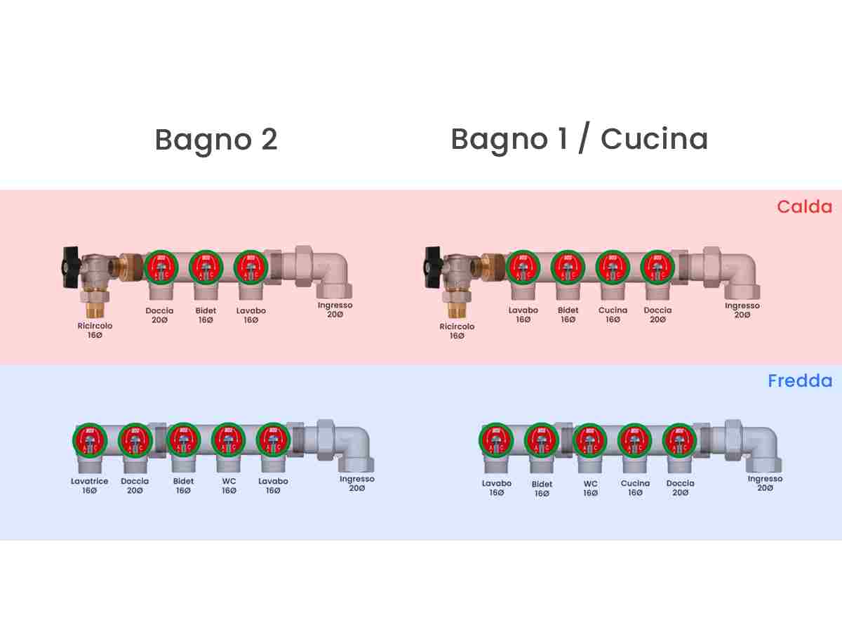

Alessio Menditto ha iniziato a seguire consiglio su produzione acqua calda sanitaria con fotovoltaico
consiglio su produzione acqua calda sanitaria con fotovoltaico
Alessio Menditto ha risposto a sardic alla discussione in Fotovoltaico
Io farei gas tutta la vita nella tua situazione. -
Impianto sanitario a collettori: 20 o 26 mm? Consigli sul dimensionamento
Gabr0 ha risposto a Gabr0 alla discussione in Impianti (Idraulica)
consiglio su produzione acqua calda sanitaria con fotovoltaico
sardic ha risposto a sardic alla discussione in Fotovoltaico
grazie...ho dimenticato di dire che lo scaldino a gas molto probabilmente verrà portato via dal vecchio proprietario. in casa siamo in 4 con 2 bagni e le docce sono concentrate soprattutto la sera -
Impianto sanitario a collettori: 20 o 26 mm? Consigli sul dimensionamento
giorgio17 ha risposto a Gabr0 alla discussione in Impianti (Idraulica)
26 è esagerato - Oggi
Impianto sanitario a collettori: 20 o 26 mm? Consigli sul dimensionamento
Gabr0 ha risposto a Gabr0 alla discussione in Impianti (Idraulica)
Intendo l'impianto che andrà a gestire l'acqua calda e fredda dell'appartamento, mi scuso se non sto utilizzando i termini corretti. La mia idea è a grandi linee questa: -
Lavatrice Ariston ALS948TX centrifuga quando vuole
Ciccio 27 ha risposto a Riky 66 alla discussione in Lavatrici - Asciugabiancheria
Da "ingegnere", positivo. O meglio, a me piace. 😁 Però sono pezzi meno "universali", quindi leggermente meno facili da reperire. Smonta il coperchio (oppure prova da dentro il cestello, pur se e meno "preciso") e prova a "palleggiare" verso il basso per capire se la parte ammortizzante delle sospensioni è scarica oppure no. Se la vasca oppone abbastanza resistenza è ok, ma se inizia a rimbalzare c'è da cambiare i due pistoni. Altro sintomo è quando la vasca sbatte sui fianchi mentre cerca di bilanciare il carico prima della centrifuga, e ci sta che la salti proprio per questo effetto collaterale. Concludo dicendo che nel complesso è una macchina che avrei acquistato, proprio per come è fatta e per quanto è robusta. 🥰😉 -
Impianto sanitario a collettori: 20 o 26 mm? Consigli sul dimensionamento
Gabr0 ha risposto a Gabr0 alla discussione in Impianti (Idraulica)
alimentatore stabilizzato Zetagi mod.147
Livio Orsini ha risposto a Sergio Blascovich alla discussione in Elettronica Fai da te
È anche quello che ho consigliato io anche se, purtroppo, per un refuso dattilografico ho scritto LM717; ora l'ho corretto. -
alimentatore stabilizzato Zetagi mod.147
ALLUMY ha risposto a Sergio Blascovich alla discussione in Elettronica Fai da te
Se non erro non sono più in produzione. Non so se esistono ancora a stock da qualche parte. Tempo fa avevo inserito qui una discussione dove nella mia radio era montato un 7813 e non trovandolo avevo modificato la scheda per poter montare un LM317, opportunamente configurato. Forse conviene mettere due o tre diodi in serie sui pin GND dei 7812. -
Consiglio per nuova lavatrice.
Ciccio 27 ha risposto a massi73 alla discussione in Lavatrici - Asciugabiancheria
Io guardo al fatto che fino a circa 20 anni fa questi problemi, semplicemente, non c'erano. Perché ancora c'erano più polveri che liquidi. Personalmente ipotizzo che la maggior viscosità della lisciva con la polvere è un aiuto per evitare trafilaggi verso il mozzo. E il materiale dei paraacqua dovrebbe reggere le aggressioni chimiche. 🤷🏻♂️ -
Impianto sanitario a collettori: 20 o 26 mm? Consigli sul dimensionamento
Marco Fornaciari ha risposto a Gabr0 alla discussione in Impianti (Idraulica)
Sì, ma in verità cosa intendi per impianto sanitario a collettori? -
Quel PLC è una "cinesata" che pretende emulare un PLC Mitsubshi, almeno da quanto presente in rete, a spanne è ben più vicino a Arduino che a un vero PLC industriale. Un Logo Siemens o analogo di altri produttori sono decisamente molto meglio, e c'è ampia documentazione e esperienza in giro.
consiglio su produzione acqua calda sanitaria con fotovoltaico
Marco Fornaciari ha risposto a sardic alla discussione in Fotovoltaico
Bene per lo split a pavimento, rende circa il 20% in più degli split a parete. Per l'acqua calda ACS al momento lascierei la caldaia, poi farei la valutazione per la pompa di calore con incorporata una resistenza abilitabile. In verità la gestione dell'acqua calda va valutata in base al nucleo familiare e alle sue abitudini/necessità: l'accumulo alla fine è la soluzione migliore. L'acqua calda tramite sola elettricità, resistenza, rischia di consumare tutta l'energia elettrica prodotta del fotovoltaico. Se la zona climatica lo permette oggi produrre ACS con pompa di calore e la migliore soluzione, sempre con la caldaia pronta a sopperire: caldaia che già hai. La resistenza di solito è già compresa nelle pompe di calore: interviene se proprio la pompa di calore non riesce a mantenere/ripristinare la temperaatura: farei una gestione che prima interviene la caldaia poi se veramente necessario interviene la resistenza. Unico vincolo per la ACS con pompa di calore sono gli spazi a disposizione e il peso sopportabile dai pavimenti: consideranto un serbatoi tipico da 200 litri, alla fine è un attimo avere un peso totale di 350 kg (700 kg mq, e i tipici pavimenti domestici potrebbero non essere idonei, serve almeno un geometra per saperlo). Qualora fosse da sostituire la caldaia farei una valutazione delle soluzioni integrate pompa di calore + caldaia. -
alimentatore stabilizzato Zetagi mod.147
Livio Orsini ha risposto a Sergio Blascovich alla discussione in Elettronica Fai da te
Mauro i valori del partitore però sono completamente differenti enon mi sembrano molto corretti. La tensione di uscita dei regolatori della serie LM78xx, se modificati tramite offset in serie al comune (GND), vale Vu = Vreg + Voff dove: Vu = tensione di uscita. Vreg = tensione del regolatore Voff = tensione di offset Tipicamente mettendo, ad esempio, un diodo al silicio, la tensione di uscita cresce di un valore pari a circa 0,7V. Si possono usare anche zener o partitori resistivi. Per questo motivo ho consigliato luso di LM7813, con un diodo in serie al comune. -
Livio Orsini ha iniziato a seguire PLC DC24V FX3U-24MR
No, non è Mitsbishi. Probabilmente la sigla è stata scelta scimmiottando le sigle Mitsubishi; i prodotti Mitsubishi, almeno per quanto ne so io, sono ingenierizzati industrialmente e quello mi sembra più un prodotto artigianale. Comunque puoi cercare sul sito di Mitsubishi Italia, che distribuisce tutti i prodotti della casa, se esiste un simile dispositivo. Nel caso fosse proprio Mitsubishi troveresti anche tutta la manualikstica.
Scaldino a gas Herman - Opalia C14E
Giuseppe19734 ha risposto a Giuseppe19734 alla discussione in Scaldabagno - Stufe - Condizionatori/Deumidificatori portatili
suggerimenti ? -
consiglio su produzione acqua calda sanitaria con fotovoltaico
sardic ha inserito una discussione in Fotovoltaico
buongiorno a tutti...ho da poco acquistato casa e mi stanno per montare un impianto fotovoltaico con 9 kwp di pannelli, inverter 6kw e accumulo da 10. La casa di circa 140 mq su 2 piani, non ha nessun impianto di riscaldamento e per l'acqua calda sanitaria c'è una caldaia a gas. Ci sono solo 2 condizionatori. non potendo fare grossi stravolgimenti e non avendo ora la possibilità di affrontare una grossa spesa, pensavo di aggiungere qualche altro condizionatore, magari con la console a pavimento (mi sembra più efficace rispetto allo split a parete) soprattutto per riscaldare, mentre non saprei cosa utilizzare per la produzione dell'acqua calda sanitaria. boiler elettrico o boiler a pompa di calore?...grazie -
piergius ha iniziato a seguire Perchè si comporta così un orologio sportivo? Cosa fare?
Perchè si comporta così un orologio sportivo? Cosa fare?
piergius ha risposto a BEnrico7 alla discussione in Elettronica generica
Tipicamente, Batteria e Condensatori Elettrolitici , che ospitano reazioni chimiche, subiscono più "precocemente " un calo di prestazioni, rispetto agli altri Componenti . Inoltre, anche se è impermeabile all' acqua, nel corso degli anni può essere riuscita ad entrare aria umida , lasciando in giro qualche gocciolina di Condensa. - Buona Domenica ! -
Gabr0 ha iniziato a seguire Impianto sanitario a collettori: 20 o 26 mm? Consigli sul dimensionamento
Impianto sanitario a collettori: 20 o 26 mm? Consigli sul dimensionamento
Gabr0 ha inserito una discussione in Impianti (Idraulica)
Buongiorno a tutti, Attualmente nel mio appartamento, di circa 80 m², ho una caldaia a condensazione istantanea da 24 kW, che in futuro potrebbe essere sostituita da una caldaia con accumulo oppure da una pompa di calore. Sto valutando di realizzare un impianto sanitario a collettori, predisponendo due collettori: il primo a servizio di Bagno 1 e cucina, situato a circa 10 m dal vano caldaia (posto sul poggiolo), e il secondo dedicato a Bagno 2, a circa 14 m. Da quanto ho capito, la soluzione più indicata sarebbe un sistema a stella, partendo dal vano caldaia con quattro tubazioni: due di acqua fredda e due di acqua calda, predisponendo eventualmente anche il ricircolo sanitario. Considerando una pressione statica disponibile di circa 2–2,5 bar e una portata complessiva di 20 circa l/min, quali diametri scegliereste per ottimizzare le perdite di carico e, soprattutto, i tempi di attesa dell’acqua calda? Sono indeciso tra tubazioni da 20 mm e da 26 mm. Il dubbio principale è che, utilizzando il 26 mm, il maggiore volume d’acqua contenuto nelle tubazioni possa aumentare sensibilmente i tempi di attesa, rendendo di fatto necessario il ricircolo. Il ricircolo che farò predisporre comunque come sicurezza, ma, se possibile, preferirei non doverlo utilizzare. Secondo voi, con queste distanze, il 20 mm può essere sufficiente senza penalizzare eccessivamente le perdite di carico e la contemporaneità dei prelievi? Oppure avrebbe più senso utilizzare il 26 mm? Se fosse casa vostra, come impostereste l'impianto e quali diametri scegliereste per ottimizzarlo per la situazione attuale e per quella futura? Grazie a chi vorrà condividere la propria esperienza o fare qualche considerazione tecnica. -
Ciatta ha aderito alla comunità
Gabr0 ha aderito alla comunità
michpao ha iniziato a seguire Bosch sms4evi14e
Controlla il cesto alto, ci potrebbe essere qualche sua parte che preme sull’interno porta.
claudio paletti ha aderito alla comunità
alimentatore stabilizzato Zetagi mod.147
Mauro Dalseno ha risposto a Sergio Blascovich alla discussione in Elettronica Fai da te
Buongiorno a tutti, ho trovato nel mio archivio schemi, questo schema che corrisponde al 147, penso che più misero di così un alimentatore non si possa fare, vedo anche che corrisponde allo schema precedente. -
panama ha iniziato a seguire Consiglio per nuova lavatrice.
Consiglio per nuova lavatrice.
panama ha risposto a massi73 alla discussione in Lavatrici - Asciugabiancheria
Ma dovete spiegarmi cosa c'entra il liquido con i cuscinetti.... La melmetta ? Basta fare cicli di pulizia. Il sale delle polveri, il percarbonato il ph alcalino sono ossidanti. Aggiungiamo il taed che sopra i 40 gradi rilascia acido acetico anch'esso corrosivo -
Impianto climatizzazipne con pompa di scarico condensa.
giorgio17 ha risposto a ZIOTORE alla discussione in Impianti Climatizzazione
Non si riesce ad arrivare sul tetto visto che sei in mansarda? -
plfrmcmp83 ha iniziato a seguire PLC DC24V FX3U-24MR
È Mistubishi? Questo plc può comunicare in rs232 con un pc? Con quali protocolli? Con quali applicazioni può dialogare? È adatto per ricevere dati da un pc tramite porta seriale, elaborare i dati e pilotare dei relè a seconda dei dati ricevuti ? https://url.de.m.mimecastprotect.com/s/n8mmCBrDXjI86JLWEcWtyyi2N553?domain=manomano.it
Impianto climatizzazipne con pompa di scarico condensa.
ZIOTORE ha risposto a ZIOTORE alla discussione in Impianti Climatizzazione
Ok grazie.Troveremo una soluzione.
