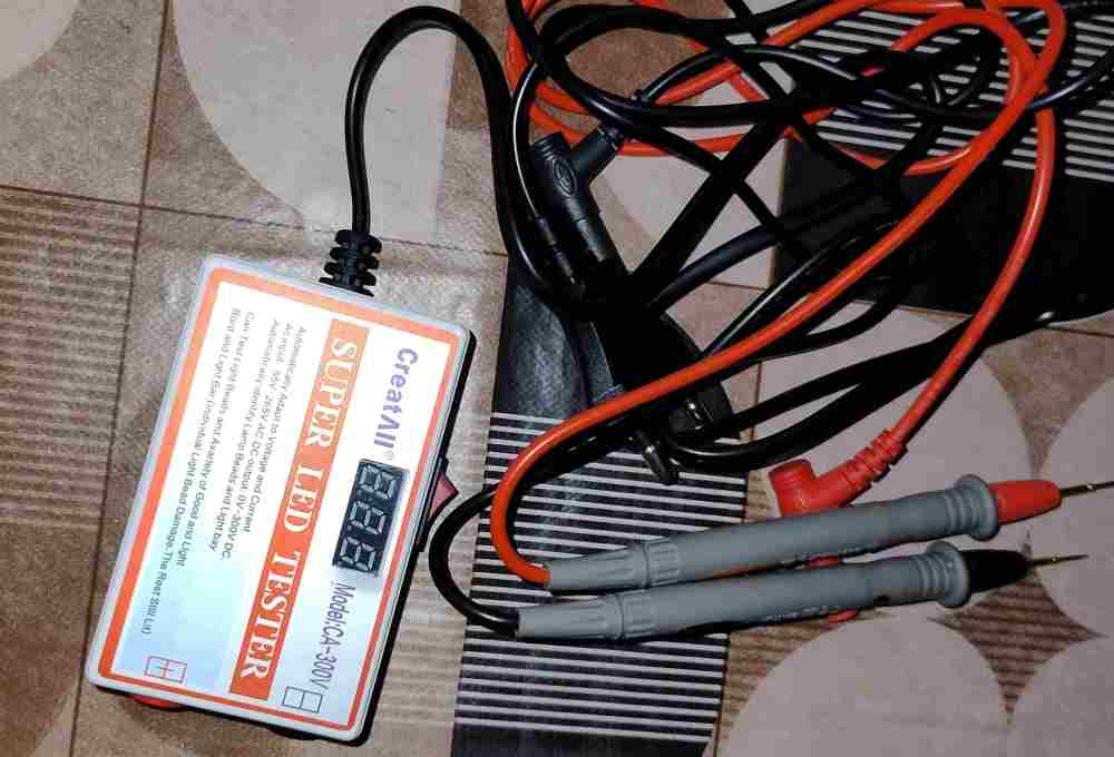

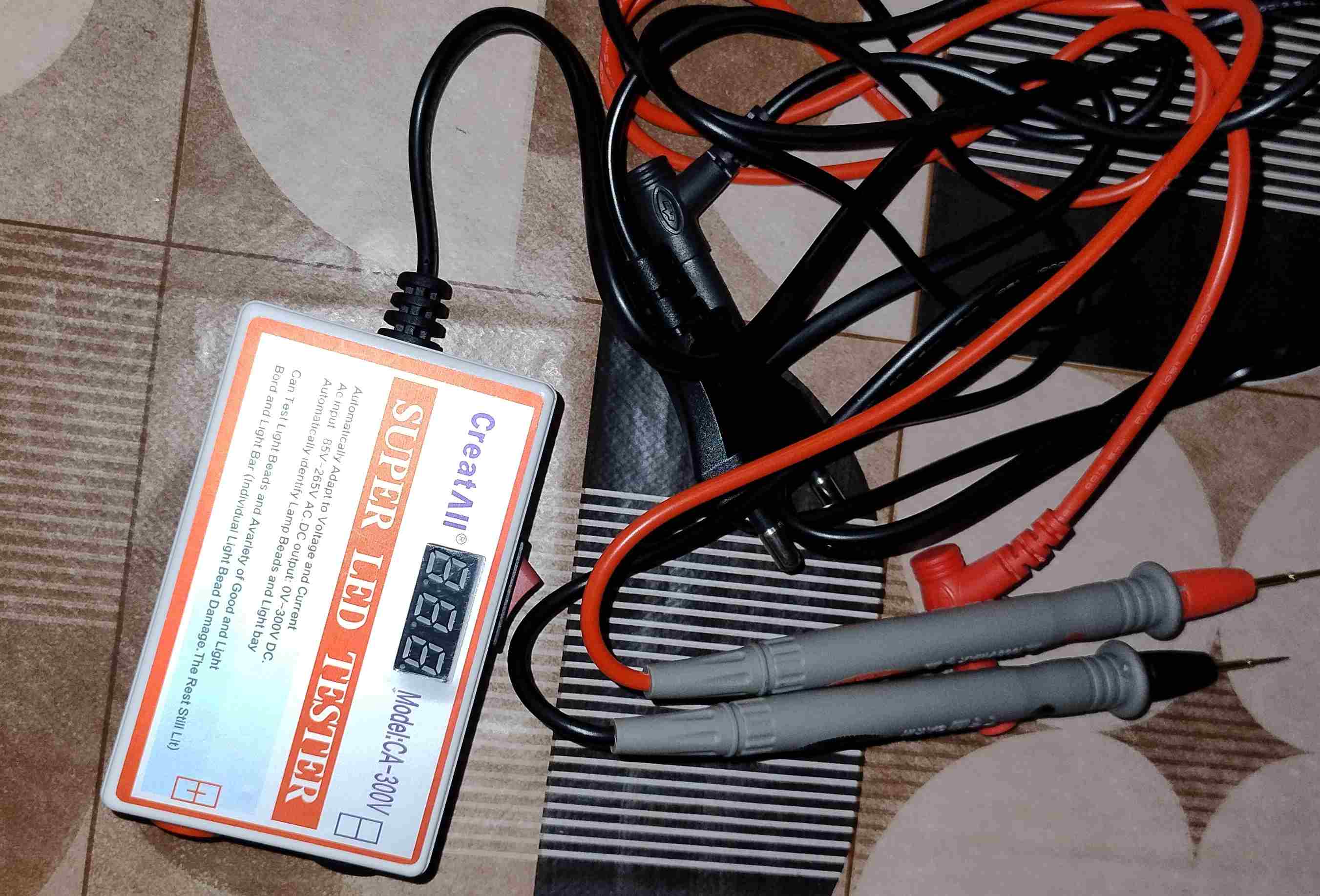

Lg 50NANO756PR led unrosso lampeggia 3 volte e non si accende
sergio1289 ha risposto a sergio1289 alla discussione in LG - Goldstar
in effetti avrei a disposizione un alimentatore a 220 volt per barre led e potrei provare se accendono anche se forse dovrei fare un acrocco per il collegamento. assolutamente non sono un venditore il mio intento e solo cercare di riparare . il rischio che si corre se si decide di acquistare la scheda usata si spera che non sia danneggiata pure quella. ecco l'alimentatore per testare le barre led a 220volt. che ho a disposizione. -
Collegamento impianto idrico/riscaldamento tra due appartamenti
scalzomen ha risposto a scalzomen alla discussione in Impianti (Idraulica)
Il mio dubbio era questo: ammettiamo che con una valvola chiusa stia lavorando l'altra. poi arriva il comando di chiusura e la pompa si ritrova a non circolare più. Non sapevo dell'esistenza del bypass in caldaia...quindi c'è per tutte le caldaie indistintamente? quindi le saracinesche vanno non dove le ho posizionate io ma tra collettore e valvola di zona -
Convalida o meno idea
Gert dal Pozzo ha risposto a Gert dal Pozzo alla discussione in Domotica e Building
Ciao @ALLUMY Il modulo relè è questo: Modulo relè Se non erro ha già i propri pc817 (opto isolatori). Ammettendo che non riesca a mettere alimentazione separata per modulo e esp32… rimane valido il condensatore (alla luce del modulo relè)? Grazie -
manuale motore basculante key automation
ROBY 73 ha risposto a vergalabs_2 alla discussione in Cancelli elettrici
Ciao vergalabs_2, Non conosco bene i prodotti Key, però il tuo dovrebbe essere il VIPER o simile: https://www.intelligentsecurity.org/resources/gates/Key-Gates-Viper-LED-Manual.pdf Però chi l'ha installato "si è rubato" il display per la programmazione, infatti se vedi c'è il connettore vuoto, quindi senza non puoi fare nulla. So che c'è il "Modulo di programmazione" 900DYL, però non so se sia compatibile con la tua automazione o solo per quelle più recenti. Forse ti conviene cercare un installatore / assistenza KEY della tua zona partendo dal loro sito: https://keyautomation.com/it/store-locator Comunque: Meccanicamente è tutto a posto? Le corsie ed i montanti dove scorrono le ruote / cuscinetti del portone stesso, sono pulite e c'è un po' di grasso che aiuta il movimento dell'anta? La catena sulla guida superiore, ha un minimo di olio per favorire lo scorrimento, oppure è "asciutta? Fai queste verifiche e manutenzioni primarie e poi vedi se si ferma ancora. Casomai posta altre foto che vediamo com'è messo il tutto -
Samsung Rb29ferndsa problemi
ippocambo ha risposto a topali alla discussione in Frigoriferi - Congelatori
buona sera frigo ormai morto aquistato frigo chiedo consiglio per uno nuova grazie a tuto il staff -
Aeg okokombi serie 9000
Ciccio 27 ha risposto a devilx alla discussione in Lavatrici - Asciugabiancheria
Eh, no: ormai hai lanciato il sasso... 😛 -
Lavatrice Electrolux carica dall'alto
Ciccio 27 ha risposto a Gumin65 alla discussione in Lavatrici - Asciugabiancheria
Ad ogni modo, le Electrolux sono quelle meglio trattate a livello di scocca. Io la salverei. -
ippocambo ha iniziato a seguire FRIGORIFERO NO FROST ARISTON MBM 1823 F LA ZONA FRIGO NON FAFFREDDA
ALLUMY ha iniziato a seguire Lg 50NANO756PR led unrosso lampeggia 3 volte e non si accende , dopo temporale tv rotto decoder SKY funzionante e Convalida o meno idea
dopo temporale tv rotto decoder SKY funzionante
ALLUMY ha risposto a sergio1289 alla discussione in Didattica TV
Sono sempre imprevedibili i fulmini, può essere che in quel momento aveva esaurito la sua energia distruttiva. Vai a sapè! -
Ciao @Gert dal Pozzo Bisognerebbe vedere com'è fatto quel modulo relè. Così a occhi chiusi inserirei un altro alimentatore da 5V per il solo modulo relè, così eventuali spikes o disturbi vari si fermano solo su quell'alimentatore. Inoltre metterei anche dei fotoaccoppiatori sulle linee GPIO, per isolare del tutto la zona sensore+ESP32 da quella relè. IMHO Dimenticavo: se i relè comandano dei carichi importanti o comunque le correnti in gioco possono irradiare disturbi di tipo EMI, può essere anche necessario schermare la parte ESP32 e sensori, per evitare letture errate o altri problemi. Inoltre metterei anche degli snubber sui contatti dei relè, se nel modulo non fossero presenti.
Lg 50NANO756PR led unrosso lampeggia 3 volte e non si accende
ALLUMY ha risposto a sergio1289 alla discussione in LG - Goldstar
Ciao @sergio1289 Ma almeno i LED dovresti riuscire a testarli, ti basta una tensione di non oltre 3V con magari una resistenza in serie e li accendi uno alla volta, mettendoti in parallelo spudorato e senza scollegarli dal resto. Però lasciami dire: quel TV è stato sfortunato e dovresti fartene una ragione. Non dovresti neppure rivendere le schede ma neanche regalarle: non sono di un TV che è caduto o preso a sassate da un bambino e si è sfasciato il pannello! Per mia esperienza, quando è passato un fulmine, porto al RAEE e fine della storia. -
Gert dal Pozzo ha iniziato a seguire Convalida o meno idea
Salve a tutti, vorreii realizzare questo impianto per pilotare 3 carichi con il modulo relè. Di seguito lo schema di massima per capirci. Vorrei chiedere se il condensatore (ammetto, suggerito da AI; tutto il resto no) ha realmente un senso. AI sostiene che i relè potrebbero disturbare i 5v che alimentano anche esp32 e così ha suggerito il condensatore. Grazie a chi vorrà rispondermi portando la propria esperienza.
BFT MIZAR 6 opens the door but does not close
ROBY 73 ha risposto a Michvra alla discussione in Cancelli elettrici
Sì, devi caricarlo in un'altra piattaforma tipo YouTube, Google Drive e poi postare qui il link del video stesso. Ricordati di lasciarlo "accessibile" a tutti, alcuni siti richiedono l'autorizzazione, password o simile - Oggi
Lg 50NANO756PR led unrosso lampeggia 3 volte e non si accende
sergio1289 ha inserito una discussione in LG - Goldstar
salve a tutti. questo TV dopo un temporale ha ricevuto una scarica e ora non si accende più. dando tensione il led rosso lampeggia 3 volte e poi nulla più schermo buio . ho sentito che quasi impossibile riparare una tv raggiunta da una scarica atmosferica , però vorrei riprovare anche se non credo di avere speranze nell' intervento già che ho già esaminato scheda di alimentazione e scheda madre ma non si vede nulla di bruciato, ho testato anche tutti i componenti senza tensione,diodi condensatori transistore, ma non ho trovato nulla di anomalo . avete qualche idea di dove andare a controllare? dimenticavo di dire che quando è arrivata la scarica il TV era acceso, quindi non so se il danno è andato oltre e possibile che abbia coinvolto anche le barre led? mi vorrei prendere il sicuro in caso il proprietario volesse acquistare una scheda madre usata. -
Stefano Dalmo ha iniziato a seguire IMETEC IRON MAX 2000 no vapore no spie e Immergas Eolo 24 Iono Maior 1998 non riscalda
Immergas Eolo 24 Iono Maior 1998 non riscalda
Stefano Dalmo ha risposto a ottolo alla discussione in Guasti/Problemi Riscaldamento
Intanto posta delle foto dei due pressostati , c’è un pressostato sulla tre vie che si deve chiudere quando apri la fontana calda , mentre subito dopo deve chiudersi il pressostato di circolazione . e ovviamente il ventilatore e tutto il resto a seguire , se il pressostato di circolazione non si aziona , la fiamma non si accende . se invece accendi il riscaldamento , il pressostato sulla tre vie rimane fermo e la pompa fa chiudere il pressostato di circolazione , dando consenso per accedere la fiamma . Puoi provare a spingerlo a mano e vedere se parte . -
Collegamento impianto idrico/riscaldamento tra due appartamenti
robertice ha risposto a scalzomen alla discussione in Impianti (Idraulica)
1) Si va bene il 26 lato sanitario e 32 riscaldamento in uscita dalla caldaia Si aumenta sempre una sezione quando si collegano due linee 2) Le valvole a due vie con micro di fine corsa fanno partire la caldaia solo a valvola aperta, le tre vie ti fanno consumare più gas Nel caso hai il by-pass in caldaia che puoi fare tarare dal tecnico quando farai la manutenzione annuale 3) Le saracinesche sono necessarie al piano sotto i collettori prima dalla valvola a due vie, i rubinetti di scarico impianto non sono necessari nel tuo caso....ma se vuoi metterli non fanno male -
dopo temporale tv rotto decoder SKY funzionante
sergio1289 ha risposto a sergio1289 alla discussione in Didattica TV
apro un altra discussione per il TV LG anche se non ho speranze di resuscitarlo. ringrazio a chi mi ha risposto in questa discussione. -
Sostituzione Fritz!Box 7590 con 7690
Andrea Annoni ha risposto a sugar57 alla discussione in Ethernet e LAN
Io non voglio insistere.....ma in meno di 2 minuti avresti risolto tutto. Ribadisco che sono due cose da inserire: SSID e password attuale del WiFi e l'autenticazione PPPoE. -
Consiglio sostituzione lavastoviglie rotta Bosch
Alessio Menditto ha risposto a rimonta alla discussione in Lavastoviglie
Skr non ci si può accodare a discussioni altrui, apri pure una discussione tua, se vuoi linka questa, grazie. -
Radiant RKA 28/200 Solar 2V - pompe acqua calda sanitaria sempre attive
Rudy77 ha risposto a Rudy77 alla discussione in Guasti/Problemi Riscaldamento
Ciao, da caldaia spenta (in modalità off) dopo aver premuto per 5 secondi il tasto (i) non sono indicati errori (compare la sigla E0 --). Invece queste sono le temperature registrate nei giorni scorsi: - Temperatura acqua sanitaria impostata a 55°: d0=61 - d3=27 - d4=54 - Temperatura acqua sanitaria impostata a 50°: d0=57 - d3=24 - d4=34 - Temperatura acqua sanitaria impostata a 45°: d0=54 - d3=25 - d4=38 - Temperatura acqua sanitaria impostata a 40°: d0=51 - d3=23 - d4=27 - Temperatura acqua sanitaria impostata a 35°: d0=52 - d3=26 - d4=36 Considera che in questi giorni (abito a Treviso) l'apporto del solare termico non è sufficiente a scaldare l'acqua oltre i 30 gradi circa Non ho mai misurato la temperatura all'uscita del rubinetto ma la sensazione è che la massima sia vicina ai 50 gradi Grazie Ciao, sul display non è presente nessun codice di errore.. Grazie -
DavideBs ha aderito alla comunità
Lavatrice Indesit XWA 61052 - bloccoporta bruciato
Stefano Dalmo ha risposto a albima alla discussione in Lavatrici - Asciugabiancheria
Bene , grazie per la condivisione -
IMETEC IRON MAX 2000 no vapore no spie
Stefano Dalmo ha risposto a risobot alla discussione in Guasti Risolti Elettrodomestici Generici
Bene , grazie per la condivisione . -
Consiglio sostituzione lavastoviglie rotta Bosch
skr91 ha risposto a rimonta alla discussione in Lavastoviglie
posso chiederti se consigli Bosch in generale o rispetto alle altre alternative che proponeva l'utente? devo sostituire una lavastoviglie Bosch, che da quest'estate si spegne da sola durante il lavaggio. avevo anche aperto un topic sul forum: https://www.plcforum.it/f/topic/337454-lavastoviglie-bosch-sms53m28eu-si-spegne-da-sola-durante-il-lavaggio/#comment-2465610 avevo così scoperto che esistevano altri topic uguali e oggi accedendo ho visto che a settembre se ne sono aggiunti altri. sempre lo stesso problema, a quanto pare: un componente chiamato TNY che se ho ben capito costa poco ma fa parte di una scheda che viene venduta come oro. io non ho un riparatore a cui portare la scheda e non ho fatto nulla, ma il problema da quest'estate si è aggravato. ora fatica a fare un ciclo da 30 minuti e 45 gradi. comunque negli ultimi 3 mesi avrà fatto 5-6 cicli. la lavastoviglie "uscente" è del 2011 e capisco sia considerata vecchia, ma tra tutto di cicli di lavaggio ne ha fatti pochi, stimabili in 700/800 ora a mia volta dovrei cambiare e sempre qui sul forum ho letto commenti negativi sull'elettronica di Bosch. so che i guasti capitano a tutti e qui finiscono solo i guasti, non le macchine che vanno bene. posso chiederti perchè consigli Bosch ed eventualmente se consigli un modello o una serie in particolare? grazie -
IMETEC IRON MAX 2000 no vapore no spie
risobot ha inserito una discussione in Guasti Risolti Elettrodomestici Generici
Il ferro in questione si presenta con spia manico acceso e si riscalda (attacca e stacca) mentre sulla caldaia nessuna spia e nessun vapore. Per prima cosa smonto pressostato ed elettrovalvola. Faccio 3 lavaggi per il calcare e acquisto una elettrovalvola nuova (tf140° _ ta120°) Pulito il tutto ho sostituito il termofusibile da tf167° trovato aperto. Ragion per cui simulo prima l apertura del pressostato (spia vapore accesa) e successivamente il termostato sotto la caldaia da tf 152° (spia assenza acqua accesa) Fatto cio rimonto il tutto e provo il ferro. Riscalda (spia vapore accesa) Svuoto la caldaia facendo uscire di continuo il vapore (spia assenza acqua accesa) Ferro ripristinato. -
Alzacristallo elettrico Opel Vivaro 2001
Leone2285 ha risposto a Franck_one alla discussione in Elettronica generica
Tutto è possibile, però il sistema in alcuni casi, anche se in modo errato risponde ai comandi. I fili passano nello sportello e sono soggetti a continuo movimento che nel tempo tende a danneggiarli. Inoltre inavvertitamente uno può sbagliare il cablaggio. Qualche anno fa sono riuscito a sistemare il devioluci di una smart che sembrava impazzito rispondendo quasi randomicamente agli imput esterni. La causa era dovuta ai fili che, essendo in movimento quando veniva azionata la leva, sfregando tra loro hanno danneggiato parzialmente l'isolamento venendo in contatto. PS Scusami @spippolone ho visto solo adesso, dopo aver pubblicato, il messaggio che hai scritto. Condivido pienamente quanto hai detto come si evince da quello che ho scritto. -
hhanoem ha aderito alla comunità
Alzacristallo elettrico Opel Vivaro 2001
spippolone ha risposto a Franck_one alla discussione in Elettronica generica
😆 Giustissimo Livio ... 😀 Franck... Leone è stato chiarissimo.. ma poi scusa, con il pulsante sul banco... e l'ohmmetro controllare il pulsante originale se chiude e apre tutti i contatti ?? Mi sembra banale, ma il fatto che muova quando si quando no il motore, visto che il driver switch interrompe anche il pulsante del passeggero per evitare come ti ha spiegato Leone di fare un cortocircuito, questo indica che i pulsanti sono sullo sportello, magari è qualcosa nel cavo dello sportello di guida apri e chiudi fili rotti forse spezzati che toccano dove non dovrebbero
