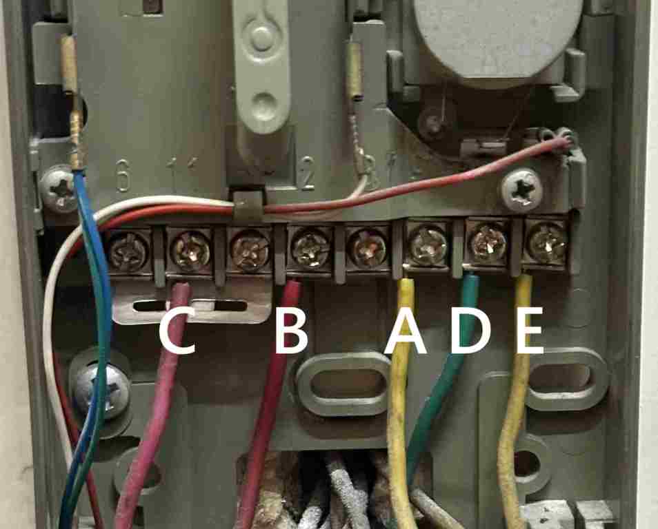

Magnetotermico da 10 A scatta accendendo pc da 730 W
drn5 ha risposto a anvalon alla discussione in Interruttori differenziali, magnetici e termici
nel senso che si stropicciano...🤣 (senza offesa!) -
Come è collegato il monitor? HDMI? Ciao, Ale.
Sostituzione ronzatore
ROBY 73 ha risposto a CastorCX353 alla discussione in Citofoni, videocitofoni e intercomunicanti
Allora devi seguire la provenienza dei cavi del ronzatore e poi eventualmente interporre un relè su uno di questi, il contatto di un interruttore, un orologio, una scheda radioricevente o qualunque altro dispositivo, magari anche Wi-Fi gestibile tramite applicazione come ad esempio uno Shelly o un Sonoff. -
Sostituzione Urmet 1130/12 con compatibile
ROBY 73 ha risposto a emanueleroma91 alla discussione in Citofoni, videocitofoni e intercomunicanti
Ciao emanueleroma91, https://staticpro.comelitgroup.com/storage/2019/10/22098/mt-2703u-it.pdf In bianco i morsetti del Comelit 2703U, quindi così: E nemmeno c'è, la "M" nel manuale Comelit indica la chiamata di tipo Meccanico. Certo che c'è, c'è la lamella metallica che fa da ponte tra i morsetti 6-11-10. I colori non hanno nessuna funzione di preciso, è solo per praticità di riconoscimento e collegamento, per assurdo potrebbero essere anche tutti dello stesso colore e ogni impianto potrebbe avere qualsiasi tipo di filo, soprattutto per l'epoca dell'impianto. Puoi vedere come già detto da @soltec l'Urmet 1130/16, oppure 1133/15, o ancora 1144/15 e poi molti altri di altre marche cosiddetti "universali -
Ponte Multiplo con Litebeam M5 con poca linea passante
antoniofrc ha risposto a antoniofrc alla discussione in WAN e Larga Banda (Wi-Fi - GPRS - UMTS)
Buonasera, quindi dovrei abbassare i db come prima cosa, poi il DFS l’ho impostato fisso su tutte le frequenze una alla volta ma non cambia nulla. Quindi secondo te più di 40 mega non riesco a farli passare? - Oggi
Tecnoblock vcw 180 xe - ACS attacca e stacca in continuazione
adrobe ha risposto a mick64 alla discussione in Guasti/Problemi Riscaldamento
Guarda qui: -
Andrea Annoni ha iniziato a seguire Ponte Multiplo con Litebeam M5 con poca linea passante
Ponte Multiplo con Litebeam M5 con poca linea passante
Andrea Annoni ha risposto a antoniofrc alla discussione in WAN e Larga Banda (Wi-Fi - GPRS - UMTS)
Prima di tutto sono device con porta a 100Mb ......per cui direi che oltre quello non puoi andare. Stai usando frequenze che non si possono usare in outdoor....... e già qui mi sale l'orticaria; Ma il travaso di bile è vedere che spingi 25db per fare 400mt!!!!!!!!!! perchè perdonami ma io ho investito anni a formarmi e studiare le norme....Non ci si può improò improvvisare su certe cose. è come se stai urlando parlando con una persona a 2cm.....ovvio che non si capisce nulla. Ora dirti quale sia la frequenza migliore non la posso sapere, perchè andrebbe fatta la survay per analizzare lo spettro di frequenza in quella zona e capire quali frequenze usare. Altro problema stai modulando a 20Mhz e il DFS è impostato a cavolo. -
Possibile montare modulo wifi su lavastoviglie Samsung?
Picavi ha risposto a Picavi alla discussione in Lavastoviglie
Allora, la mia lavastoviglie non è dotata di spia luminosa a pavimento a fine ciclo, e nel mio caso, sarebbe perfettamente inutile perchè vorrei un allarme acustico più forte o un allarme sul telefono che ho sempre con me per vari motivi (e mia moglie lo stesso). La mia lavastoviglie non è dotata di apertura automatica della porta a fine ciclo. Sebbene sia dotata dell'hardware necessario, manca il software. Questa funzione non esiste in configurazioni/impostazioni. ma il problema quale sarebbe? la durata dei cicli più o meno è quella sempre, vai abbondante e non sbagli anche senza segnalazione di fine ciclo. me lo chiedo anche io da intelligenza naturale La durata dei diversi programmi che utilizziamo varia da 30 minuti a 3 ore e 40 minuti. Soluzione già provata ma non risolutiva Quando arriva a fine ciclo, qualunque programma di lavaggio sia stato utilizzato, la mia lavastoviglie emette 5 segnali acustici e sul display viene visualizzato uno "0", per qualche minuto. Poi si spegne in automatico, senza premere pulsanti o altro, e l'assorbimento va a 0. Dopo circa 20/30 minuti c'è un leggero assorbimento e poi tutto si spegne per sempre. Quel leggero assorbimento però mi riattivava i controlli dello shelly plug s che avevo istallato e il successivo ritorno a zero dell'assorbimento mi inviava un'allarme. Comunque questo era il male minore. Non appena mi sarà possibile, cercherò a bordo macchian la scheda con il cicalino, misurerò la corrente e valuterò se potrebbe essere alla mia portata saldare 2 fili ai piedini del cicalino. Poi relè, shelly ecc.. @simuffa, pare che Shelly abbia smesso di supportare lo shelly plus uni, sebbene sia ancora a catalogo. In ogni caso, grazie ancora a tutti per l'interessamento. -
anvalon ha iniziato a seguire Scelta condizionatori e dispositivi risparmio energetico
Scelta condizionatori e dispositivi risparmio energetico
anvalon ha inserito una discussione in Impianti Climatizzazione
Devo sostituire due vecchi climatizzatori monosplit in un appartamento che sarà adibito ad affitti brevi, in due stanze di rispettivamente 40 mq e 20 mq. Volevo un consiglio su quale marca e modello di climatizzatori converrebbe installare e se installare anche un rilevatore di apertura finestre e un limitatore di temperatura, cioè se la spesa per questi dispositivi può essere ripagata col tempo nel caso di affitti brevi. Grazie. -
Forno candy fct605x - scheda impazzita
Stefano Dalmo ha risposto a dariotechjs alla discussione in Forni - Microonde - Cucine
I problema va ricercato , non si cambiano componenti a caso . vanno verificate le tensioni dove si interrompono -
Magnetotermico da 10 A scatta accendendo pc da 730 W
anvalon ha risposto a anvalon alla discussione in Interruttori differenziali, magnetici e termici
Ciao, visto solo ora. No, no controllato, il magnetotermico era C10, l'unica differenza sembra fosse che mancava la terra, ma non so se questo non facesse scattare il magnetotermico. Per adesso ho risolto inserendo direttamente la spina del pc nella presa, così l'alimentatore resta sempre acceso, anche perché in un altro forum mi hanno detto che gli alimentatori dei pc non andrebbero mai spenti, altirmenti si sciupano. -
antoniofrc ha iniziato a seguire Ponte Multiplo con Litebeam M5 con poca linea passante
Ponte Multiplo con Litebeam M5 con poca linea passante
antoniofrc ha inserito una discussione in WAN e Larga Banda (Wi-Fi - GPRS - UMTS)
Buonasera a tutti, volevo delle info su un ponte multiplo con litebeam M5, in casa ho linea Tim fibra che va quasi a 1 Giga, ma alle stazioni non ne arrivano più di 40 mega ognuna, le stazioni si trovano a circa 300-400 metri cadauna dall'access point, ma non riesco a superare i 40 mega con segnale ottimo, vi allego le foto dell'access point e di una stazione ( sono tutte uguali ). Per le frequenze ho impostato adesso su automatico all'access point ma anche mettendola fissa il risultato non cambia. Grazie a tutti coloro che interverranno. Le prime 5 immagini sono della stazione e le ultime 5 dell'access point. -
I comandi arrivano tutti dalla mainboard che a questo punto appare difettosa. Prova a scaldare il microprocessore con aria calda e vedi se il difetto scompare temporaneamente. Il solo segnale OLP è il segnale che generato dall'inverter comunica alla main che c'è un'avaria ma restando a livello logico basso (1,1V) significa che non comunica errore.
Possibile montare modulo wifi su lavastoviglie Samsung?
Diomede Corso ha risposto a Picavi alla discussione in Lavastoviglie
e pure questa è una risposta intelligenza naturale Evitiamo l'utilizzo di questi strumenti, grazie -
Tuner Sherwood S6010
max.bocca ha risposto a max.bocca alla discussione in Radio - Stereo - Autoradio - HiFi - CD - DVD
Ciao Ctec, ho provato con 2x 0,7V e mi sembra corretta come illuminazione. Purtroppo nessuna tensione del trasformatore è dichiara nel service manual. Quindi faccio un trasformatore con quelle tensioni. Le altre le ho dedotte dai regolatori che alimenta. Il trasformatore si è aperto il primario ma anche i secondari hanno subito qualcosa perché alimentando a 24v gli estremi di un ipotetico 17+17 al centro al centro non ho 12 ma una parte 9 e l'altra 15, quindi spire in corto su questo avvolgimento. Su un ipotetico 9+9 già più simile il 50% al centro e con questo il vfd sembrerebbe 0.9+0.9 La potenza dichiara dell' apparato e 11W, facendo un po' le somme con le alimentazioni stimate siamo abbastanza in linea. -
Possibile montare modulo wifi su lavastoviglie Samsung?
Diomede Corso ha risposto a Picavi alla discussione in Lavastoviglie
me lo chiedo anche io da intelligenza naturale Non è dotata di spia-pavimento ? Ah quando suonavano dalla porta ... -
mattia89j ha aderito alla comunità
Forno candy fct605x - scheda impazzita
DarioRFI ha risposto a dariotechjs alla discussione in Forni - Microonde - Cucine
Cambio condensatori e trasformatorino? -
mcgaiver ha iniziato a seguire Riparazione tester led YG300 YO - ricerca sigla transitor
Riparazione tester led YG300 YO - ricerca sigla transitor
mcgaiver ha inserito una discussione in Strumentazione elettrica ed elettronica
Buonasera senza accorgermene il mio tester ha avuto una sfiammata ed è saltato un transistor finale e insieme il diodo BM. Mi chiedevo se qualcuno sapesse identificare il transistor in foto che risulta bruciato. -
Sostituzione motore tapis roulant
Etadelta ha risposto a Etadelta alla discussione in Motori - Generatori
Bene. Grazie di nuovo, sei stato chiarissimo. Ti chiedo ancora un po' di pazienza, per favore. 1) Ho modo di sapere con sicurazza se la scheda disponde di un limitatore di corrente? 2) Che intendi per meccanicamente compatibile? 3) Il primo che mi hanno proposto (quello da 1,75/2 hp) costerebbe intorno ai 160 euro... paragonato ad altri con simili caratteristiche sul web, mi pare un buon prezzo... -
Asecam 8M 4K H265 nvif IP Camera non supporta SMTP sulla porta 465
simuffa ha risposto a infomaxxam alla discussione in Videocamere
Bene, buona serata! -
Tecnoblock vcw 180 xe - ACS attacca e stacca in continuazione
mick64 ha risposto a mick64 alla discussione in Guasti/Problemi Riscaldamento
Se mi dici come devo agire per fare questo controllo (non l'ho mai toccata quindi può darsi che sia chiusa) Grazie -
Elettrificatore per recinti Elpa con strano comportamentoo
Tolta la scheda e ripassate tutte le saldature, svitati tutti i morsetti e sfilati i cavi li ho reinseriti uno alla volta e serrati nuovamente. Sembra proprio che la scheda non soffra più a quei colpetti che prima la facevano accendere o spegnere. Speriamo bene. -
Possibile montare modulo wifi su lavastoviglie Samsung?
simuffa ha risposto a Picavi alla discussione in Lavastoviglie
La sua lavastoviglie non lo so, ma la mia si spegne da sola e da spenta consuma 10W in meno di quando è in standby (ho provato adesso, la potenza è rilevata proprio uno Shelly che è installato per altri motivi), quei 10W potrebbero facilmente essere portati al valore di 30W facendo tre giri nel TA che rileva la corrente (3 giri perché così ci starebbe nei 50A anche a consumo massimo, giusto per non fare arrivare lo Shelly fuori scala). -
Stefano Dalmo ha iniziato a seguire Forno candy fct605x - scheda impazzita
Forno candy fct605x - scheda impazzita
Stefano Dalmo ha risposto a dariotechjs alla discussione in Forni - Microonde - Cucine
Probabili Problemi allo stadio dí alimentazione sulla scheda -
Asecam 8M 4K H265 nvif IP Camera non supporta SMTP sulla porta 465
infomaxxam ha risposto a infomaxxam alla discussione in Videocamere
Ciao, grazie funziona !!!!
