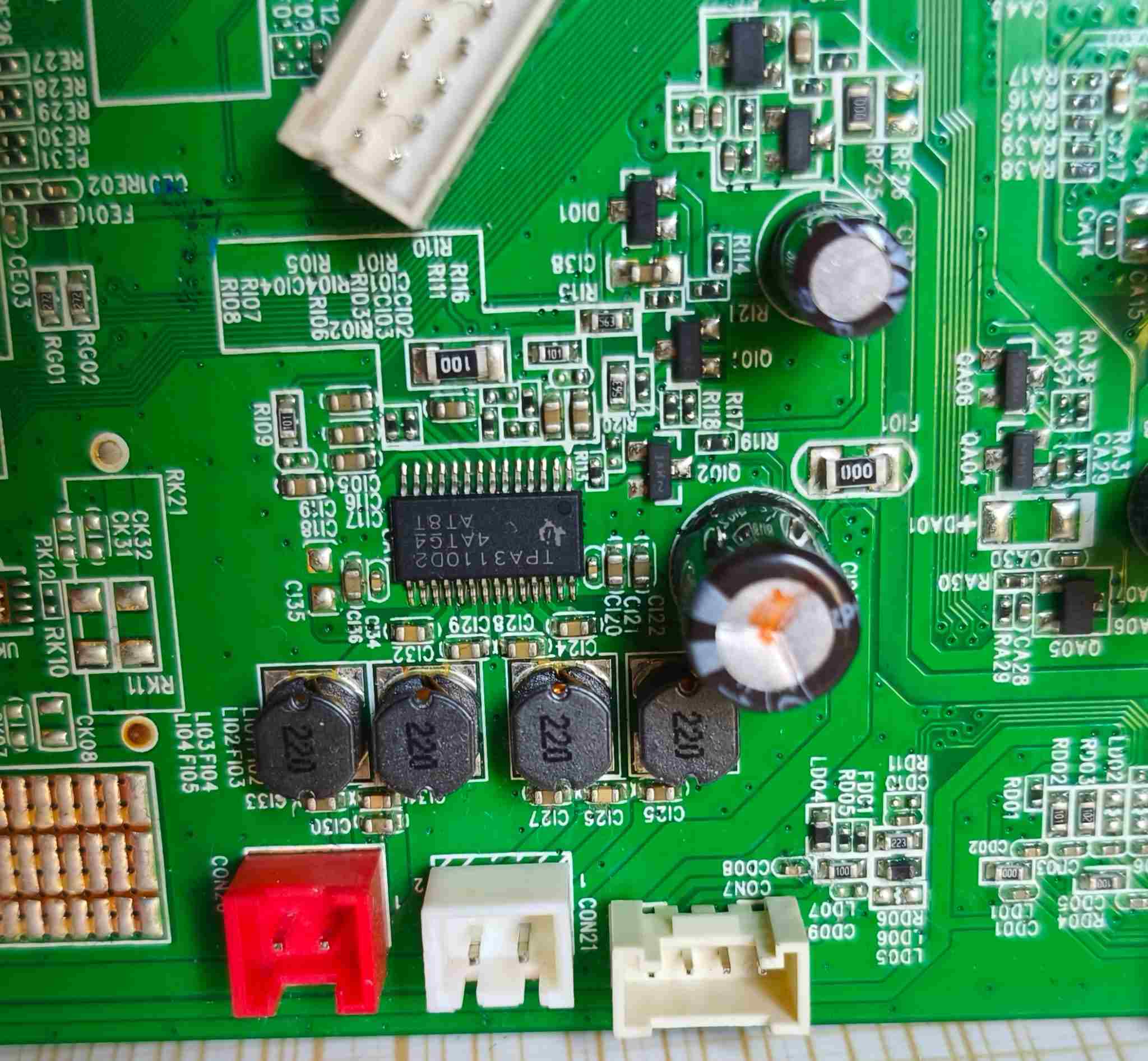

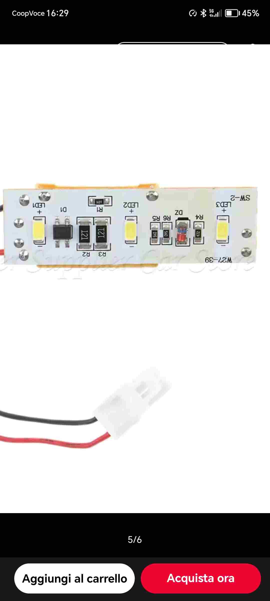

Ciao a tutti, qualcuno di voi saprebbe indicarmi un valore corretto di un diodo zener? Allego foto, grazie
Caldaie Ariston Genius 23 e Clas 28
Kafer ha risposto a Kafer alla discussione in Guasti/Problemi Riscaldamento
Grazie a tutti! Buona serata. -
Mimikro ha aderito alla comunità
tv lcd thomson 32" ( TCL ) audio dopo 5 minuti comincia a gracchiare poi diventa muto.
ridolini ha inserito una discussione in Thomson - Saba - Nordmende - Telefunken - A.E.G.
Salve a tutti. Ho questo televisore che da questo problema funziona bene , ma poi gracchia e infine sparisce l' audio, se lo spengo e aspetto 2 minuti alla riaccensione funziona bene ma da' lo stesso problema dopo 1 minuto, quindi penso ad un surriscaldamento di qualche componente. Dalle cuffie il suono e' ok. l' ho aperto ed ho visto che il finale audio e' pilotato da un TPA3110D2, ma nelle vicinanze non vedo anomalie estetiche tipo condensatori gonfiati. Cosa potrebbe essere? -
Motogeneratore di emergenza
Marco Fornaciari ha risposto a orsini_fabio alla discussione in Altri argomenti elettrici
Scollegare e ricollegare i cavi non è proprio la soluzione migliore, anzi. Senza complicarsi la vita con automatismi, esistono i commutatori manuali a unica manovra o doppia con interblocco meccanico, per quelle potenze bastano poi un 40 A sulla monofase e un 25 A sulla trifase se la hai (giusto per coprire qualche carico monofase. In casi come questi bisogna avere l'assoluta certezza che i carichi sono alimentati da contatore o generatore, e al contatore non deve mai arrivare energia dal generatore: è pericoloso è pure un reato. Se poi per comodità vuoi collegare il generatore al tutto con una unica spina si può fare, poi metti due cassette separate affiancate per le due forniture e con dentro i due commutatori: non è bene avere un unico centralino/cassette per due forniture distinte, non è una questione di norme ma di sicurezza in caso di guasti, tanto i costi cambiano di molto poco. Da non dimenticare il corretto collegamento alla rete di terra del generatore: gli interruttori differenziali devono sempre funzionare. Fino a 25 kW non ci sono problemi con l'antincendio e fino a 200 kW con le dogane, e a memoria fino a 10 kW problemi di altro tipo. Ah, è bene prima avviare il generatore poi alimentare i carichi e qui i commutatori sono quasi indispensabili: diversamente il generatore potrebbe non avviarsi o non andare a regime e andare nello stato di sicurezaa, sorvolando su guasti agli avvolgimenti. -
Caldaie Ariston Genius 23 e Clas 28
Stefano Dalmo ha risposto a Kafer alla discussione in Guasti/Problemi Riscaldamento
Non riesco a capire perché l’hanno messa , ma non si mette lì Toglila e metti un raccordo . -
ho risolto, ho dato dei colpetti sull'alberino con un cacciavite e poi la girante con il pappagallo avvolgendola prima con della stoffa si è sbloccata. grazie a tutti per i suggerimenti
Motogeneratore di emergenza
orsini_fabio ha risposto a orsini_fabio alla discussione in Altri argomenti elettrici
Le utenze sono 4,5 kW ma ovviamente in caso di emergenza si usa l'indispensabile, il generatore è un 7,7 kW di picco, 7 kW continui monofase -
Motogeneratore di emergenza
orsini_fabio ha risposto a orsini_fabio alla discussione in Altri argomenti elettrici
Le utenze sono di mia proprietà, la soluzione sarebbe esclusivamente in caso di black out prolungato, giusto per garantire continuità a frigo, freezer, magari il forno e il condizionatore, e non per uso continuo, quindi collego i cavi al momento del problema e accendo il gruppo. Installazione esclusivamente a monte degli interruttori differenziale e magnetotermico in entrambe le linee ma dopo il contatore, con apposite prese industriali IP 67 in quadro dedicato, ovviamente la commutazione sarà manuale staccando il contatore prima e avviando in seguito il gruppo - Oggi
click0 ha iniziato a seguire Motogeneratore di emergenza
Motogeneratore di emergenza
click0 ha risposto a orsini_fabio alla discussione in Altri argomenti elettrici
di che potenze si parla? -
Tensione bassa serale
click0 ha risposto a Simo1982 alla discussione in Qualità dell'energia elettrica
se poi intervengo mi protesta qualcun altro tanto vale ... lasciare come sta... per queste situazioni l'unica e sempre chiedere una misura della tensione di rete (come da prassi) -
riccio76 ha aderito alla comunità
Tensione bassa serale
Marco Fornaciari ha risposto a Simo1982 alla discussione in Qualità dell'energia elettrica
Certo Livio, questa è la fotografia dello stato di fatto, ma visto che i problemi ci sono vanno risolti. Capisco anche che spesso per risolvere questi problemi bisoga litigare con le parti amministrative e politiche dei comuni, sorvolando sulle varie sovrintendenze, ma se stiamo qui a guardare andremo sempre indietro. Laciamo perdere le associazioni dei consumatori, gli piace andare sui giornali, ma poi sono politicamente compromessi. In questo furum ci piace trovare e indicare le soluzioni, non i pagliativi e le sottomisioni. Qui dalle mie parti (raggio limitato a 15 km attorno a casa, esteso fino a circa 50 km per alcune ditte di interesse Enel), se al posto di piacermi l'automazione industriale, mi fosse piaciuta la distribuzione pubblica, a metà anni '90 già potevo comprarmi una reggia. Da inizio anni '80, in poco tempo hanno rifatto di tutto a cominciare dalle SSE, complice anche la nascita di poli industriali e conseguenti quartieri abitativi importanti: anche come nome di aziende, a cui dire di no è un suicidio (anche politico), erano circa 300.000 voti in un costesto di circa un milione. Era il tempo con cui ho collaborato con Enel appunto per risolvere i problemi delle aziende manifatturiere che installavano i primi evoluti azionamenti in CC e i primi inverter digitali veramnete funzionanti, sorvolando sui PC, spesso per produrre quanto serve a costruire con le nuove norme: linee elettriche, acquedotti, linee telefoniche, ecc.. -
Caldaie Ariston Genius 23 e Clas 28
giorgio17 ha risposto a Kafer alla discussione in Guasti/Problemi Riscaldamento
6 bar,da sostituire -
Iciest ha iniziato a seguire Frigorifero (Hotpoint Ariston) stacca e attacca in continuazione, più un altro che non si accende più
Frigorifero (Hotpoint Ariston) stacca e attacca in continuazione, più un altro che non si accende più
Iciest ha inserito una discussione in Frigoriferi - Congelatori
Buonasera a tutti, ho un problema con due miei frigoriferi. Il primo (Hotpoint Ariston, allego targhetta per tutti i dettagli) funzionava perfettamente fino a ieri. All'improvviso il motore sembra aver smesso di funzionare. Dopo averlo staccato e riattaccato alla corrente, ha ripreso a funzionare (si sentiva il motore e le classiche vibrazioni del frigo), ma dopo circa 30/35 minuti si "stacca" di nuovo; poi tenta di riavviarsi, ma stacca subito, e così all'infinito. Secondo voi, cosa potrebbe essere? Il secondo (di cui allego anche la sua targhetta) è un frigo piuttosto vecchio, che uso solo come emergenza. Dopo che il primo si è guastato, ho acceso quest'ultimo. Dopo un'ora di normale funzionamento, però, ha completamente smesso di funzionare: nessun rumore, silenzio totale. C'è un modo per "riavviarlo" o fare qualcosa per farlo ripartire? Grazie a tutti per l'aiuto. (Prima immagine frigo d'emergenza, seconda immagine frigo che riavvia all'infinito) -
CPU compatibile per TIA16 - warning in caricamento
marco1278 ha risposto a marco1278 alla discussione in S7-1500
Convertirò sicuramente il progetto, ma siccome in quel progetto ho 7 cpu e non ci lavoro solo io… se trovo un modo per tamponare di qualche giorno è meglio. -
Whirlpool ADP 7570 IX – aloni bianchi su stoviglie, spia brillantante sempre accesa
Ciccio 27 ha risposto a sedano132 alla discussione in Lavastoviglie
È cambiata la misurazione dei decibel. Magari apri una nuova discussione. -
Apricancello Came ZBX4: a volte si apre a metà, 3/4 oppure arriva a fine corsa e non si chiude più...
goldrake74 ha risposto a goldrake74 alla discussione in Cancelli elettrici
Grazie Allumy, provo a vedere se riesco a pulirli. 👍 -
Tensione bassa serale
Livio Orsini ha risposto a Simo1982 alla discussione in Qualità dell'energia elettrica
Il problema non è che i fornitori non possono o non vogliano intervenire, è che la soluzione, come ho scritto in precedenza, sarebbe troppo costosa perchè dovrebbero rifare la linea e/o anche aumentare la potenza del trasformatore di media; oppure, se hanno spazio in cabina, aggiungere un secondo trafo e sdoppiare le linee. L'utente manda una raccomandata intimando al fornitore di risolvere il problema. Il fornitore comincia a prendere tempo con risposte interlocutorie, trincerandosi dietro le regole che stabiliscono l'asseveramento del valore di tensione. Poi si programma il ciclo di misura e quando lo si effettua è calato il picco di consumo concentrato in certe ore, quindi le misure danno valori che rientrano nella norma. A questo punto l'utente si ritrova anche a dover pagare, a norma di contratto, il costo del ciclo di misure. Se e quando si ripresenterà un nuovo picco di consumi si ripresenterà anche il problema; questo sino a quando il gestore della linea non provvederà ad adeguare le linee alla nuove potenze. Le linee sono state dimensionate quando disporre di un'utenza da 4,5kWh era eccezionale perchè la quasi totalità era con potenza disponibile di 3kWh o meno. Oggi c'è un'alta percentuale di utenze con disponibilità nominale di 6kWh. Le piastre ad induzione sono sempre più diffuse ed i fattori di contemporaneità dei consumi aumentano. Le line son rimaste quelle degli anni 70 del secolo scorso.😡 Io son fortunato perchè sono la prima utenza dopo la cabina di trasformazione e la lunghezza della linea è <200m. Dopo di me le utenze sulla stessa linea son rimaste praticamente invariate, ma per la altre linee che partono dalla stessa cabina, realizzata agli inizi degli anni 70, le utenze sono, come minimo, quintuplicate. Questa è una situazione media, non una delle peggiori. -
CPU compatibile per TIA16 - warning in caricamento
drn5 ha risposto a marco1278 alla discussione in S7-1500
Lavoro spesso con progetti che ogni tanto, ma non sempre, danno errori simili. Confermo e vado avanti. Diciamo che la 16 è bella vecchiotta, quando non voglio tirare in ballo la versione 21, uso la 18 che è l'ultima a non rivoluzionare tutta la parte Hmi. Io proverei a riaprire il progetto con il TIA 18 e sostituire la cpu con la nuova che risulta nel suo catalogo HW. -
ALLUMY ha iniziato a seguire Apricancello Came ZBX4: a volte si apre a metà, 3/4 oppure arriva a fine corsa e non si chiude più...
Apricancello Came ZBX4: a volte si apre a metà, 3/4 oppure arriva a fine corsa e non si chiude più...
ALLUMY ha risposto a goldrake74 alla discussione in Cancelli elettrici
Forse i relè sulla scheda sono malandati. -
Ho provato ad aprire l’anta manualmente. Non fa il rumore che sento quando si apre elettricamente. Sarà che sta partendo il motoriduttore. Si può cambiare solo quello? Per non smontarlo fin quando funziona sai quale di preciso il componente del mio modello?
Tensione bassa serale
Marco Fornaciari ha risposto a Simo1982 alla discussione in Qualità dell'energia elettrica
Maurizio questo è un discorso diverso, funziona come sempre: fino a che qualcuno non protesta mi guardo bene da intervenire. Ma qui si tratta di un diritto sancito da tante di quelle norme e leggi che il fornitore non può fare orecchie da mercante: già c'è il reato d'inadempienza contrattuale. Non si può sempre ragionare da sudditi, anzi mai. -
Tensione bassa serale
Maurizio Colombi ha risposto a Simo1982 alla discussione in Qualità dell'energia elettrica
Marco, guardati in giro, quante cassette simili (o più vecchie) ci sono installate? Non cambiano le linee, figurati se cambiano le casette.. -
Motogeneratore di emergenza
Marco Fornaciari ha risposto a orsini_fabio alla discussione in Altri argomenti elettrici
Teoricamnte si, di fatto non è detto a priori: dipende come sono i cablaggi a valle dei contatori e di chi è la proprietà degli impianti da alimentare. Va da se che tutto l'impianto va realizato come si deve e a norme, a prescindere che la commutazione sia manule piuttosto che automatica: devi interpellare una impresa di installazioni elettrica pratica di queste applicazioni. Quindi l'installazione se fissa fa eseguita in base alle fasce di potenze e in base alle norme antincendio, con evenutali dichiarazione alla agenzia delle Dogane e ai Vigili del Fuoco, sorvolando sulle pratiche edilizie. Poi ci vuole qualcuno che lo gestisca, è buona regola avviarlo almeno una volta alla settimana, anche se non alimenta nulla, al fine di essere certi che funziona quando serve. Quello che ha fatto Enel è una cosa diversa, a te deve interessare solo come cronaca di risoluzione temporanea di un problema. Gli impianti elettrici a monte dei morsetti di uscita dei contataori, per norma non sono fatti degli utenti: l'utente può intervenire solo solo a valle di quei morsetti. -
goldrake74 ha iniziato a seguire Apricancello Came ZBX4: a volte si apre a metà, 3/4 oppure arriva a fine corsa e non si chiude più...
Apricancello Came ZBX4: a volte si apre a metà, 3/4 oppure arriva a fine corsa e non si chiude più...
goldrake74 ha inserito una discussione in Cancelli elettrici
Ciao a tutti, ho un problema con questo apricancello. 🤔 A volte si apre a metà circa, 3 quarti oppure si apre totalmente e non ritorna indietro. Il tutto casualmente. Ho controllato i fine corsa, fotocellule e tutti i morsetti. Ieri ho provato ad azionarlo 10 volte ed è sempre andato bene. Questa mattina lo apro e al ritorno lo ho trovato ancora aperto. Basta premere il tasto sul telecomando perchè finisca la sua azione. Non c'è il pedonale; apre del tutto e chiude stop. Cosa potrei controllare? Grazie -
revisione faac 402 anno 2008... sono disperato...
dat boi ha risposto a dat boi alla discussione in Cancelli elettrici
comunque il manuale dice che il livello olio deve essere 2cm dal buco dove si riempie a stelo ritratto, però a questo livello, quando si aziona me ne butta sempre fuori un tot... possibile che per questo modello sia leggermente meno? (anche dopo averlo sprugato correttamente)
