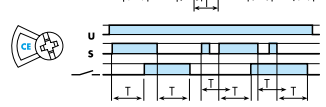

Schema per attivatore temporizzatore on off
tomtec ha risposto a tomtec alla discussione in Schemi e applicazioni di circuiti elettrici
Mi puoi spiegare meglio il grafico?...e che tipo di timer è? grazie. Tieni presente che ho un contatto reed solo di attivazione... -
Sostituzione interruttore classico con interruttore wifi
mrgianfranco ha risposto a Bruno1970 alla discussione in Schemi e applicazioni di circuiti elettrici
Ci deve essere un pasticcione in quello che hai fatto!..se a quell interruttore smart sul morsetto L ci porti fase come da tuo schema, non puoi avere in uscita a L1 il neutro! -
Schema per attivatore temporizzatore on off
simuffa ha risposto a tomtec alla discussione in Schemi e applicazioni di circuiti elettrici
Il tempo che ho definito "di incertezza" è il tempo tra un saltellamento e l'altro del galleggiante, non un tempo di attesa. Può anche saltellare tutto il giorno, finché il galleggiante non chiude il contatto per tot tempo (quindi non saltella più) non parte la pompa. -
Lavaggio calici per uso non intensivo, macchina domestica o professionale?
smashzen ha risposto a smashzen alla discussione in Lavastoviglie
il punto poi pensandoci bene è che con una domestica non posso lavorare togliendo lo scomparto superiore, perchè naturalmente la pompa manda acqua sia allo scomparto inferiore che al posteriore. A questo punto con cifre anche più abbordabili (500/600€) ho trovato diverse soluzioni professionali usate, magari fanno piu al caso mio -
Schema per attivatore temporizzatore on off
tomtec ha risposto a tomtec alla discussione in Schemi e applicazioni di circuiti elettrici
Maurizio: Non posso mettere galleggianti separati...., la pompa non deve partire dopo tot secondi, ma solo quando il livello lo richiede (il galleggiante potrebbe anche oscillare per lungo tempo se non viene richiesto lo svuotamento del cioccolato in vasca ) , a mia conoscenza sonde per cioccolato non esistono....( poi forse il problema rimarrebbe..) -
Livio Orsini ha iniziato a seguire Scheda caldaia 45.006.587-003 Ferroli e Schema per attivatore temporizzatore on off
Schema per attivatore temporizzatore on off
Livio Orsini ha risposto a tomtec alla discussione in Schemi e applicazioni di circuiti elettrici
Anche se fosse differente: è suffciente impostare un tempo maggiore del periodo più lungo. -
Michelvp16 ha aderito alla comunità
Problema cancello Came Scheda Za2
ROBY 73 ha risposto a Enzo otta alla discussione in Cancelli elettrici
Sì, allora sei a posto, non c'è nessun problema. Per "contatto pulito" si intende che il contatto del pulsante dev'essere privo di fili in tensione e senza "derivazioni" provenienti da altri impianti, come ad esempio il circuito del citofono o un filo della linea 230V. In effetti, almeno una "lucidata" servirebbe -
Scheda caldaia 45.006.587-003 Ferroli
Livio Orsini ha risposto a luca7475 alla discussione in Guasti/Problemi Riscaldamento
luca7475 il forum è gratuito, non si paga un tot a parola come nei vecchi telegrammi postali, quindi una descrizione più completa e dettagliata del problema sarebbe gradita. In fin dei conti è nel tuo interesse, più informazioni dai, più è probabile che tu ottenga risposte che possono aiutarti a risolvere il tuo problema. -
Comportamento strano del cursore del mouse.
Livio Orsini ha risposto a distefanom alla discussione in Windows
Ci sono almeno 2 se: deve avere i tuoi dati ed un tuo documento d'identà valido. È vero che si possono ackerare sistemi molto ben protetti come banche ed anche data base militari, ma è sempre un problema se la fatica vale la convenienza. Per una persona "normale" sono suffcienti le normali precauzioni come non pubblicare foto di documenti personali in corso di validità. Questo è un fatto che si può evitare con dei sistemi antivirus efficaci e, soprattutto, sempre aggiornati. Il mio sistema di protezione fa il suo sporco lavoro e lo vedo dai report giornalieri dei siti e dei tentativi bloccati, compresi le decine di tentativi di tracciamente e profilazione che sono decine al giorno. -
Schema per attivatore temporizzatore on off
simuffa ha risposto a tomtec alla discussione in Schemi e applicazioni di circuiti elettrici
Se il tempo "di incertezza" è lo stesso in entrambi i casi (basso-alto) puoi usare un solo temporizzatore in modalità ritardo all'inserzione e alla disinserzione: altrimenti se i tempi sono diversi te ne servono 2. -
Schema per attivatore temporizzatore on off
tomtec ha risposto a tomtec alla discussione in Schemi e applicazioni di circuiti elettrici
Dimenticavo.....la pompa poi si attiva per pochi secondi ( essendo a temperatura più elevata il liquido pompato non deve modificare troppo quello rimanente nella vasca )con un ciclo on \off predeterminato , interrotto solo dal galleggiante se rimane per un tempo t nella posizione opposta alla precedente. Ricapitolando : attiva pompa se rimane per tempo t1 in posizione bassa, interrompe pompa se rimane per un tempo t2in posizione alta. Grazie ancora Tomtec -
simuffa ha iniziato a seguire Schema per attivatore temporizzatore on off
Schema per attivatore temporizzatore on off
simuffa ha risposto a tomtec alla discussione in Schemi e applicazioni di circuiti elettrici
Ciao, potrebbe bastare anche un temporizzatore ritardato all'inserzione (ad es. Finder 80.01): si imposta un T maggiore della durata dell'impulso provocato dall'onda e solo quando questa durata viene superata si attiva l'uscita. Bisogna capire però in che circuito va inserito. -
Schema per attivatore temporizzatore on off
Maurizio Colombi ha risposto a tomtec alla discussione in Schemi e applicazioni di circuiti elettrici
In parole povere: la pompa deve intervenire un tot. di secondi dopo che il galleggiante ha evidenziato il primo stato di vasca vuota, quindi: a) Anzichè agire direttamente con il galleggiante, dovrai ritardare l'intervento della pompa con un banalissimo temporizzatore. b) Anzichè accanirti sul galleggiante, lo butti via e metti un livello a sonda così risolvi i problemi. c) Se non è il classico galleggiante basculante, ma un galleggiante verticale, lo posizioni in un comparto segregato in modo che non senta l'onda. Non ne so più, avanti il prossimo. -
@ fisica: ho telefonato ma dicono che non possono dirmi niente se non vedono… @ Ciccio 27: ok grazie. L’unica cosa è che non mi sembra che all’inizio lo faceva, o forse non ci ho mai fatto caso.
Schema per attivatore temporizzatore on off
tomtec ha risposto a tomtec alla discussione in Schemi e applicazioni di circuiti elettrici
Spiego meglio..... ho una vasca con un liquido mantenuto in costante mescolamento da un agitatore rotante , ovviamente questo agitatore ruotando, anche se lentamente, crea al passaggio in questo liquido denso una onda di superficie di circa 2\3 cm, che al passaggio sotto un galleggiante a bascula con contatto reed lo fa oscillare e attivare anche quando non è ancora arrivato nella posizione ( vasca quasi vuota ) in cui dovrebbe dare il consenso ad una pompa per il riempimento. Dato che tutto si svolge in pochi centimetri ( parliamo di cioccolato fuso....),il contatto è critico, perchè può attivare la pompa anche se il livello non lo richiede. Per questo che vorrei che il contatto attivasse la pompa solo quando ha cessato di oscillare, e rimane in posizione stabile per tot secondi, verosegno che il livello è effettivamente basso . Spero di aver chiarito il problema. Grazie - Oggi
climatizzatore inutilizzato
click0 ha risposto a sergio1289 alla discussione in Scaldabagno - Stufe - Condizionatori/Deumidificatori portatili
la mia era una considerazione un po' diversa restando in ambito climatizzatori una macchina di 25 anni fa non aveva nulla di elettronico, se non una semplice scheda costituita da forse 20 componenti elettronici e 2 parti meccaniche in movimento (compressore, ventole) e costava 10 una macchina odierna "porta" un paio di schede (decine di miglia di componenti elettronici) porta 5 o 6 parti meccaniche e costa 2 tra le due poi c'è un differenza di riparabilità (intesa come formazione del tecnico che ci deve lavorare) abissale ( e ci si chiede perché le cose durano meno e non le si ripara me le si cambia) -
Cuscinetto Zerowatt Lady Classic CX656
Stefano Dalmo ha risposto a tempoperso alla discussione in Lavatrici - Asciugabiancheria
Perché a 5 anni vedeva i cuscinetti ? -
Caldaia Saunier duval micra 3 29 se pompa gira male
Stefano Dalmo ha risposto a sargi alla discussione in Impianti (Idraulica)
Fai come meglio credi . Lo sblocco se è bloccata è quello che già ti ho descritto -
Caldaia Saunier duval micra 3 29 se pompa gira male
sargi ha risposto a sargi alla discussione in Impianti (Idraulica)
Ho provato su una caldaia funzionante di un vicino e facendo ruotare il perno centrale del circolatore si sente che è più facile farlo ruotare diverso dalla mia che è molto più indurito, quasi bloccato. Quindi direi che cambio il circolatore e poi vi dico il risultato -
climatizzatore inutilizzato
sergio1289 ha risposto a sergio1289 alla discussione in Scaldabagno - Stufe - Condizionatori/Deumidificatori portatili
grazie Stefano Dalmo per l'approfondimento molto accurato, mi servirà per fare esperienza. ai tempi di oggi mi sembra il presupposto più logico e sensato da prendere in considerazione tanto non durerà più di tot ,prendo quello che costa meno, prendendomi il sicuro con l'estensione della garanzia concordo con ALLUMY. -
Buongiorno a tutti, ho un problema con il mio cancello a battenti che monta automazione came (serie amico) con scheda zl90. a cominciato ad avere problemi in chiusura, ogni tanto in chiusura si riapriva, ho sbloccato i pistoni ed ho notato che erano molto duri e quindi potevano sforzare. dopo averli lubrificati e diventati più fluidi poi a cominciato ad aumentare il problema. ad ogni chiusura si riapre fino ad andare in allarme e fermarsi. Secondo voi può essere la scheda? ho provato anche ad aumentare l'intervento della forza sia in marcia normale che in rallentamento ma peggiora. Avete qualche consiglio da darmi? come detto ho lubrificato i pistoni (adesso scorrono bene) ed alzato le soglie di intervento. Grazie.
Electrolux EEQ47200L non scalda l'acqua
Paolorm ha risposto a Paolorm alla discussione in Lavastoviglie
Mi sembra che il motore sia un inverter, probabile che la "tachimetria" lavora sulle fasi della corrente. Ho misurato le varie combinazioni del connettore e ho sempre 70 ohm. Però ultimamente ho notato che la potenza del getto d'acqua ( dal rumore che sento) è più debole. Prima di comprarlo che test posso ancora fare ? -
Electrolux EEQ47200L non scalda l'acqua
Ciccio 27 ha risposto a Paolorm alla discussione in Lavastoviglie
Quindi è un motore magnetico? Allora faccio un passo indietro. 🤷🏻♂️ -
Personalmente, non mi preoccuperei.
Cuscinetto Zerowatt Lady Classic CX656
Ciccio 27 ha risposto a tempoperso alla discussione in Lavatrici - Asciugabiancheria
Se non ne vedevi da 60 anni, allora ne hai almeno 65? 😱
