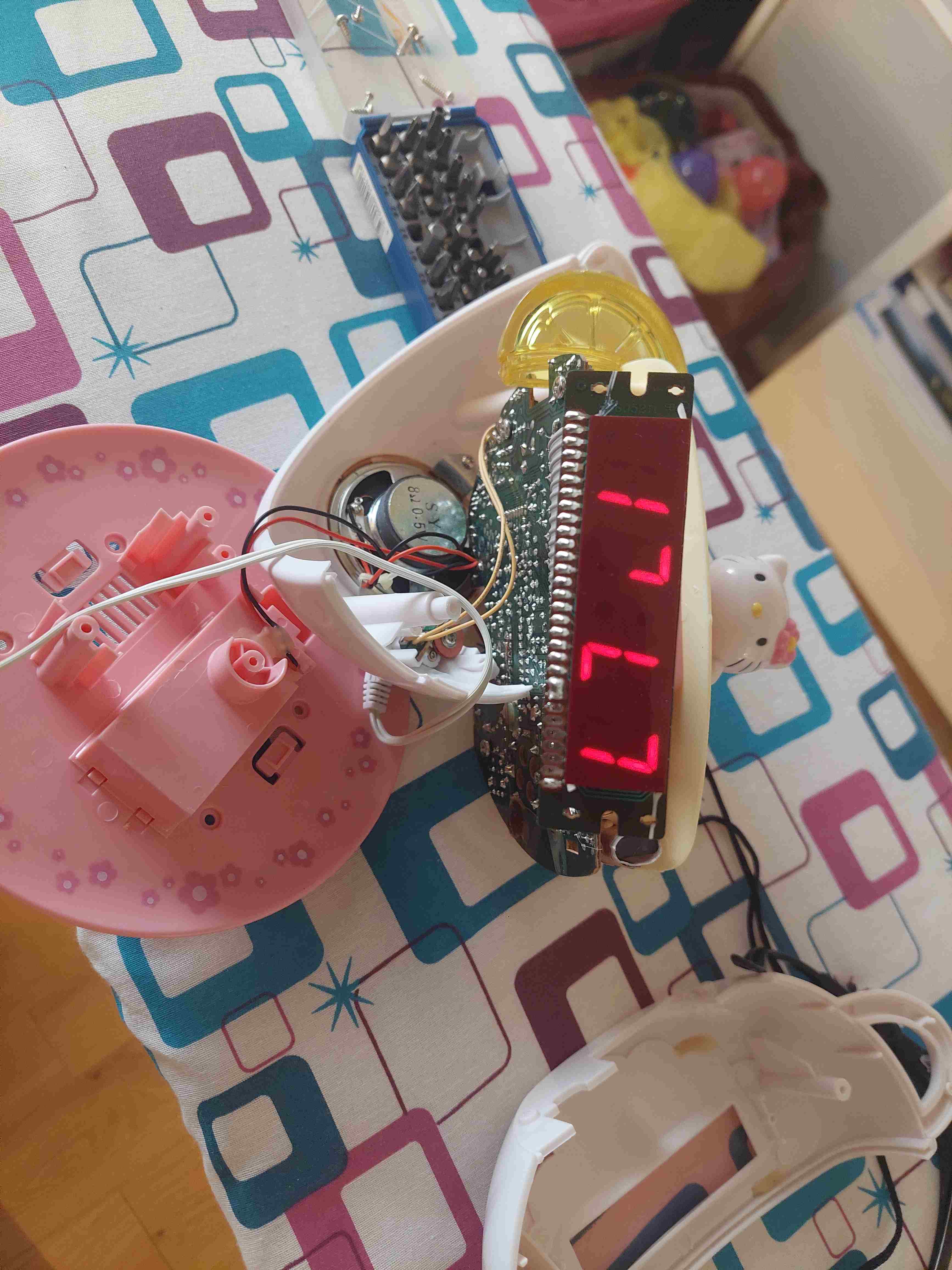

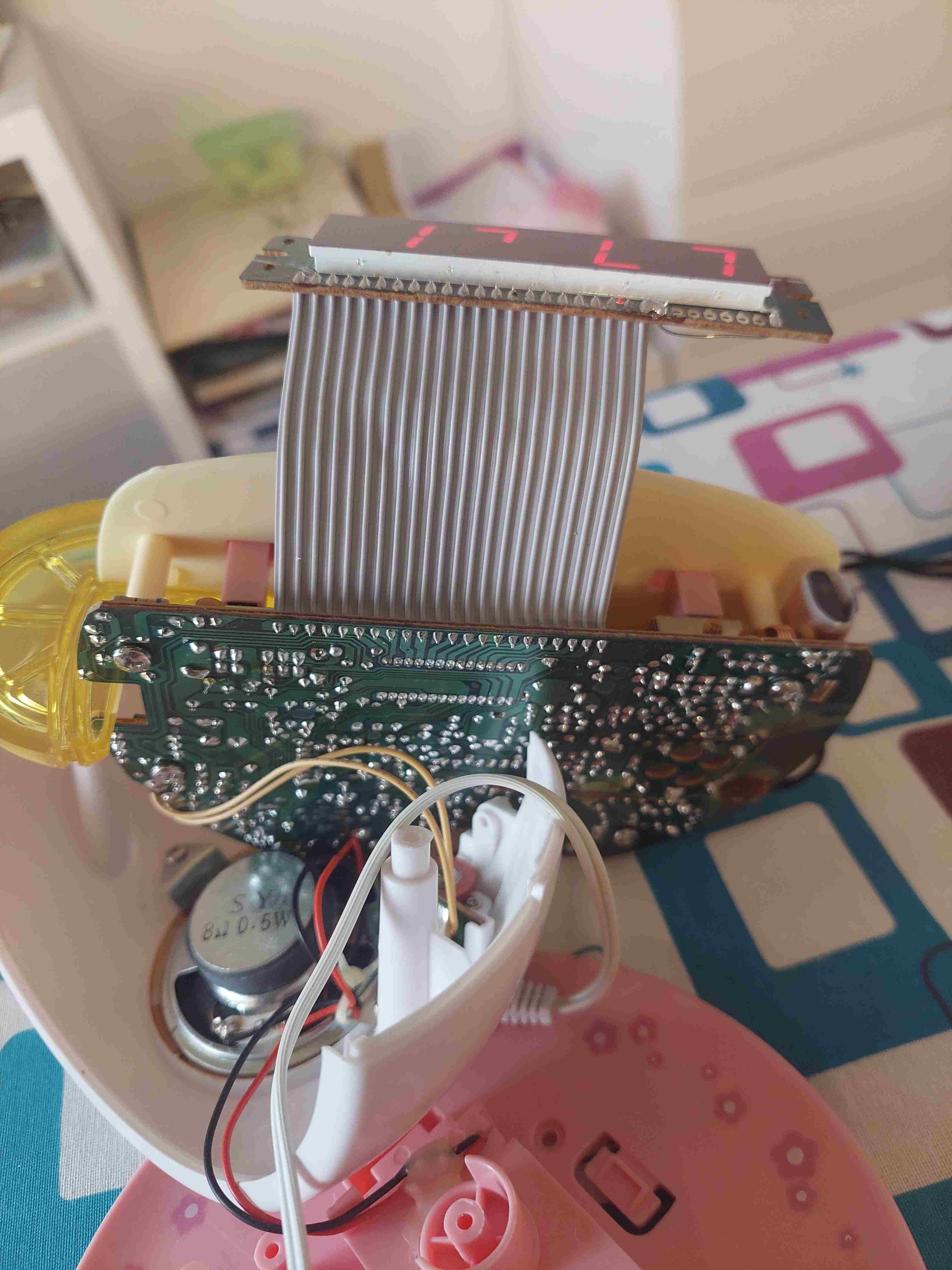

Ah... bene.. io stavo valutando Sonos che so essere un buon prodotto, ma apprezzo il tuo consiglio... Le persone nel mio caso non sono giovanissime, e gradirebbero una roba "più manuale". La loro richiesta è di collegare una fonte esterna CD per ascoltare i loro CD. Il Wiim Ultra vedo che ha anche un display immagino si possa gestire meglio, collegando due casse via cavo, e le altre stanze in wireless.. giusto ?? Le risposte che non hai capito, erano riferite alla rete wifi esistente è una classica casa colonica toscana con i muri in pietra di 60cm.. la wifi è precaria, se le casse del Wiim usano la rete wifi locale, dicevo, sarà meglio sostituire tutti i repeater che ha con una rete più seria magari mesh.. Le casse wireless del Wiim non sono bluetooth .. sono wifi giusto ? E ormai che ci sono.. le casse delle stanze in multiroom che sarebbero 2 oltre la stanza principale cablata, come lo gestiscono il volume ? Vedo che il Wiim è compatibile con Alexa .. posso controllarlo a voce dalle stanze "wireless" ? Grazie della pazienza.
nardino ha iniziato a seguire Display radio sveglia elementi non funzionanti
Display radio sveglia elementi non funzionanti
nardino ha inserito una discussione in Elettronica generica
Buonasera, Ho acceso dopo anni questa radio sveglia ma il display non funziona bene.L'ultima volta che l'avevo accesa era perfettamente funzionante. Ci sono alcuni elementi che non si accendono . Qualcuno potrebbe aiutarmi? Sono molto affezionato a questo oggetto e vorrei ripristinarlo. Grazie -
Cancello scorrevole robo 1000 capriccioso
ROBY 73 ha risposto a Trenopaolo alla discussione in Cancelli elettrici
Ciao Trenopaolo, Figurati noi cosa ne potremmo sapere che vediamo solo una foto della scheda, completamente smontata per giunta, quindi nemmeno alimentata con i led a vista. Non sappiamo nemmeno se ci siano fotocellule, contatti di STOP e/o di comando, bordi sensibili, scheda radioricevente, ecc. ecc... Comunque, dopo aver preso visione dei led, prova a vedere eventuali ossidazioni sui contatti di STOP, sporcizia nelle fotocellule, condensatore di spunto del motore. Verifica se funzionano i relè, il lampeggiante, le fotocellule, ecc.... Facci sapere e vedere qualcosa di più, poi ne riparliamo -
sostituzione operazionale MC330790C su cassa attiva
Danielepedro ha risposto a Danielepedro alla discussione in Componenti elettronici ed equivalenze
rettifico, ho dissaldato gli operazionali e i corti sono sulla scheda, perciò penso siano corti voluti dalla casa madre. l'ultima cosa da fare e cambiare il tweeter e sperare che la spia del limiter scompaia quando riconoscerà l'assorbimento del tweeter. - Oggi
Mi scuso era riferito ad una chat precedente a questa, dell altro scaldino.
Ottimo così allora. Ciao prego
Riccardo Ottaviucci grazie per la tua risposta. 🙂 Effettivamente, come ho scritto nel post iniziale, ho già smontato sia la scheda a sinistra sia quella a destra per verificare i mosfet e sono risultati integri e non in corto. C'è altro che mi puoi gentilmente suggerire di controllare? La scheda Ysus l'ho trovata su Ebay ma ho il sospetto che si sia esaurito il gas e che sostituire schede sia poco utile. Grazie.
ALLUMY ha iniziato a seguire Amplificatore Pioneer A-80 ronzio e "bum"
Amplificatore Pioneer A-80 ronzio e "bum"
ALLUMY ha risposto a Legolas91 alla discussione in Elettronica generica
Nel caso servisse, il service manual lo trovi qui. -
Lavastoviglie Ariston LFT 11M 132C non funziona correttamente...
Stefano Dalmo ha risposto a elettr2 alla discussione in Lavastoviglie
Scusa , ma questa risposta lascia il tempo che trova . la prova va fatta con l’acqua e non con l’aria è principalmente va fatta con la pressione di rete presente in casa . quindi è come se non avesse fatto nulla . -
Detto dove?
Buonasera grazie sempre del consiglio, comunque come detto erano gli elletrodi. Per precauzione ho ordinato anche centralina. Che domani dovrebbe arrivare. Adesso lo scaldino riesce a mantenere la fiamma, l unica cosa che esce troppo rossa. Qual è il problema e come risolvere. Grazie ancora https://youtube.com/shorts/WFM50ygzKmg?feature=share
Luce interna lampeggiante frigorifero ardo scheda 4 fili T105
Stefano Dalmo ha risposto a Ercolea alla discussione in Frigoriferi - Congelatori
O magari se hai un capacimetro , misuralo . Se è in perdita -
Stefano Dalmo ha iniziato a seguire Luce interna lampeggiante frigorifero ardo scheda 4 fili T105
Luce interna lampeggiante frigorifero ardo scheda 4 fili T105
Stefano Dalmo ha risposto a Ercolea alla discussione in Frigoriferi - Congelatori
Sostituisci il condensatore in poliestere grigio -
ALLUMY ha iniziato a seguire Aiuto per televisore CRT Grundig M72-100 telaio CUC1826
Aiuto per televisore CRT Grundig M72-100 telaio CUC1826
ALLUMY ha risposto a mose alla discussione in Grundig - Metz - Minerva
Uhm, dopo 3 anni? -
sostituzione operazionale MC330790C su cassa attiva
Danielepedro ha risposto a Danielepedro alla discussione in Componenti elettronici ed equivalenze
Ho rimosso uno dei MC330790DG per sostituirlo. ma ho notato che sui due MC più esterni ci sono rispettivamente un corto su pin 5 e 10 e un corto su pin 3 e 12. Penso che mi convenga dissaldare tutti gli integrati e verificarlo a banco. -
Pier Paolo Vinci ha aderito alla comunità
Lavastoviglie Ariston LFT 11M 132C non funziona correttamente...
elettr2 ha risposto a elettr2 alla discussione in Lavastoviglie
Il mio amico l'ha smontata tutta e l'ha portata a lavoro. Soffiandoci con un compressore molto lentamente, sembra funzionare, dando un bip e un non bip ben alternati. A mio avviso non è rotta. Bisogna capira adesso se l' acqua che entra la fa girare abbastanza. -
Asciugatrice in cantina
Pisacane ha risposto a Pisacane alla discussione in Lavatrici - Asciugabiancheria
No purtroppo dettaglio non sono riuscito a trovarlo, la tua stima tuttavia non si discosta molto da quello che "stima" google... Dici bene tu che è una resistenzina, chissà magari da effettivamente un aiuto ma non è il massimo... Peccato che mi abbiano annullato l'ordine della candy -
Asciugatrice in cantina
Ganimede77 ha risposto a Pisacane alla discussione in Lavatrici - Asciugabiancheria
resistenza... resistenzina, azzardo da 600w, hai trovato dettaglio tu? -
Aiuto per televisore CRT Grundig M72-100 telaio CUC1826
cippa lippa ha risposto a mose alla discussione in Grundig - Metz - Minerva
uhm, provato eat o tripler? -
Asciugatrice in cantina
Pisacane ha risposto a Pisacane alla discussione in Lavatrici - Asciugabiancheria
Eh lo so, infatti è quello che temo. Ho controllato sul manuale e mi dice che la temperatura ambiente minima è di 5 gradi, questo aggiunto alla resistenza che comunque dovrebbe avere mi faceva sperare.. Lo so, sto cercando di guardarmi interno ma non sono riuscito a trovare finore. Grazie mille della dritta comunque ☺️ -
Ercolea ha iniziato a seguire Luce interna lampeggiante frigorifero ardo scheda 4 fili T105
Luce interna lampeggiante frigorifero ardo scheda 4 fili T105
Ercolea ha inserito una discussione in Frigoriferi - Congelatori
Buongiorno a tutti, mi scuso in anticipo se faccio qualche errore, ho visto che avete trattato qualche cosa di simile, di fatto una scheda che aprendo la porta alterna la luce accesa correttamente a lampeggi o non si accende, ho già cambiato il trimmer perché a volte muovendolo funzionava e il reed, -
Ercolea ha aderito alla comunità
Triplicatore per Grundig CUC 4100 TVR 4510
cippa lippa ha inserito una discussione in Grundig - Metz - Minerva
Buonasera a tutti! Vorrei prendere un tripler nuovo di riserva per un mio grundig meraviglioso da 17 modello succitato. Il tripler è ERO-2087-642-1002G Domanda, prendere la versione 1001G va bene oppure no? Ricordo che le prime cifre erano fondamentali, ma non sono poi sicuro sicuro del resto! Grazie mille! -
carmen bis ha aderito alla comunità
Ctec ha iniziato a seguire Amplificatore Pioneer A-80 ronzio e "bum"
Amplificatore Pioneer A-80 ronzio e "bum"
Ctec ha risposto a Legolas91 alla discussione in Elettronica generica
Un ronzio, quindi un rumore a bassa frequenza, è generalmente dovuto a qualche condensatore di livellamento in avaria. Difficile dire quale. In un oggetto dei primi '80 sarà probabile dover cambiare un po' tutti gli elettrolitici. Il famoso "recapping". Il Bump allo spegnimento potrebbe essere legato al relè di silenziamento che rimane chiuso troppo a lungo. -
Lavatrice Miele WDA200 WPM
gnesper ha risposto a gnesper alla discussione in Lavatrici - Asciugabiancheria
si scusa hai ragione, gira a scatti! Ho scritto normalmente per intendere che comunque non era bloccata. Grazie. Appena faccio le prove inclinando la macchina per vedere se esce acqua vi aggiorno. Grazie -
Legolas91 ha iniziato a seguire Amplificatore Pioneer A-80 ronzio e "bum"
Amplificatore Pioneer A-80 ronzio e "bum"
Legolas91 ha inserito una discussione in Elettronica generica
Salve, sono nuovo nel forum, nonostante mi sia capitato in passato di consultare delle vecchie discussioni. Ho un amplificatore Pioneer A-80 che presenta questi due difetti: * ronzio sul canale destro, ronzio non fruscio. * quando spengo l'amplificatore (non appena rilascio il pulsante power) si sente un "bum" dal canale destro; forse anche dal sinistro ma più forte sembra essere dal destro. Questi difetti fino a poco tempo fa si presentavano in modo saltuario, ovvero non sempre; e non sempre si presentavano tutti e due insieme, a volte uno a volte l’altro altre volte ancora entrambi. Adesso sono diventati sempre presenti. Dato che questi difetti rimangono presenti indipendentemente anche se: - ruoto qualsiasi potenziamento - pigio qualsiasi pulsante - cambio ingresso - cambio sorgente - cambio cavo - cambio diffusori cavi alimentazione e piano della casa - l’amplificatore sia appena acceso oppure sia acceso da più tempo mi sembra di capire che è un problema legato allo stadio finale, e non al pre. L’amplificatore presentava i classici problemi di ossido ai potenziometri/commutatori che sono stati risolti con l’uso di apposito spray. Dopo aver contestualizzato il tutto vi domando: Per vostra esperienza, questo problema pensate sia legato ad un falso contatto come ad esempio: saldatura fredda, saldatura semi distaccata, saldatura crepata, polvere sui relè d'uscita; oppure ad un componente guasto ? Se può esservi utile, vi dico che misurando ai capi d'uscita degli speakers Canale sx: 0 mv Canale dx (quello con il ronzio): 6.5 mv Grazie anticipatamente
