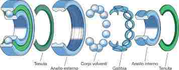

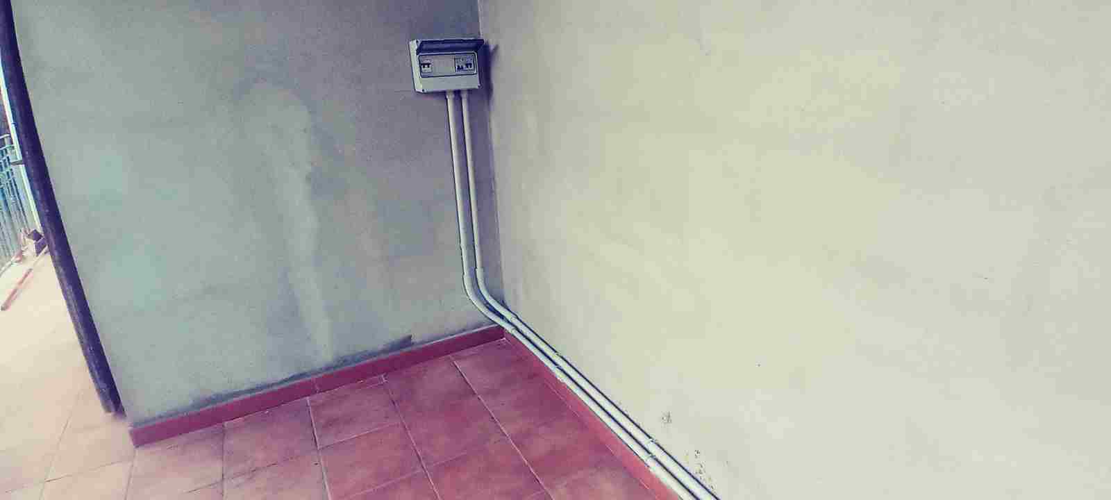

Aumento potenza contatore
luckysquid ha risposto a luckysquid alla discussione in Progettazione impianti elettrici civili e terziario
Sì, il FV ha il suo generale, in pratica lo schema è questo qui Un altro utente aveva un dubbio simile: In realtà la vedevo un po più "complicata" di così, inserendo il FV a valle del C25: 1: Dal C25 ci passa tutto quello che mi da Enel (Ed il C25 è sufficiente) 2: A valle del C25 ti ci ritrovi come dici tu più corrente di quella che passa dal C25 (Perchè ti arriva quella del FV protetto se non sbaglio da un C20) 3: Nessun problema di collegamento fra la "valle" del MTD ed i vari MT sotto perchè sono collegati con 2 coppie di fase neutro da 6mm sui "pettini" che mettono in contatto tutti gli MT -
Termosifoni sempre caldi
giorgio17 ha risposto a Marco595 alla discussione in Guasti/Problemi Riscaldamento
Quello è il motivo perchè i radiatori scaldano -
Collegamenti non a regola d'arte tra fila di pannelli fotovoltaici
Marco1510 ha risposto a Marco1510 alla discussione in Fotovoltaico
E' solo perchè il messaggio sul forum puo' costituire un elemento in piu' che prova la mia volontà nel tutelarmi, oltre agli altri elementi di prova. Beh, voglio vedere... quando per un tecnico è normale piazzare inverter e batterie in sala (non sto scherzando) ... per risparmiarsi il lavoro diventeresti cattivo anche tu. Cominci a pensare di tutto. Ecco perchè ho preferito chiamare un altro tecnico per i lavori che ho descritto sopra. L'inverter ora sta in veranda coperta e gli ho costruito anche un cabinotto in legno bello arieggiato. Beninteso, il tecnico "salottiero" era quello della ditta che lavorava in subappalto e forse è per questo motivo che il buon nome della sua ditta passa in secondo piano, per lui. Questo è quanto il tecnico "salottiero" ha trovato prima che cominciasse i lavori. Avrebbe dovuto pensarci lui, ma chissà cosa mi avrebbe combinato. Per quel lavoro ho scontato dal prezzo, naturalmente. Io spero che tutto cio' sia di utilità a quanti hanno intenzione di installare un impianto fotovoltaico. Le ditte che lavorano bene ci sono, pero' attenzione... sopra il tetto avrai una vera e propria centrale elettrica, con tanti Watt in gioco (pericolosità) e tanti soldi che partono via. Grandi benefici dall'autoproduzione, ma anche rischi . -
s_ricc ha iniziato a seguire Problema impianto BTicino 334102
Problema impianto BTicino 334102
s_ricc ha inserito una discussione in Citofoni, videocitofoni e intercomunicanti
Buongiorno a tutti, ho un problema in un impianto costituito da: -Due posti esterni di cui uno con videocamera 332510 e uno solo audio -3 posti interni 334102 di cui due "in parallelo" (quando nei posti esterni si preme il pulsante relativo alla famiglia 1 suonano entrambi questi videocitofoni e si può rispondere da uno dei due, quando invece si preme il pulsante relativo alla famiglia 2 suona solo il terzo videocitofono -intercomunicazione tra famiglia 1 e famiglia 2 -possibilita di aprire dai posti interni una elettroserratura connessa al posto esterno solo audio -alimentatore 336010 -miscelatore PE 346960 -346190 -336200 -336820 -4 diodi Ho il problema che quando suonano da fuori (indifferentemente a famiglia 1 o 2) o relativi videocitofoni interni si accendono e inizialmente si sente anche audio, ma poi poco dopo si spegne il video e l'audio si sente solo un disturbo, non più le rispettive voci. Ho un po' studiato lo schema per escludere parti dell' impianto (ad esempio escludere il miscelatore PE lasciando solo il posto esterno dotato di videocamera, e/o escludere il 336200 lasciando quindi solo il 346190+336820) ma finora senza miglioramenti. Mi resta solo una ultima prova da fare, di configurazione minimale con: -1 solo posto esterno dotato di videocamera -alimentatore 336010 -346190 -2 o 3 posti interni Sto cercando di capire cosa rappresentano i segnali 5 e 6 delle varie tratte di cavo / componenti. Se ho capito bene tra posti esterni/miscelatore PE e 346190 questi due segnali costituiscono un bus digitale. Invece tra 346190 e videocitofoni interni (dove da questi segnali 5 e 6 sono anche collegati dei diodi che poi vanno al 336200) si tratta sempre di un bus digitale oppure i due segnali hanno invece due funzioni distinte? Grazie -
Smontaggio cestello
fisica ha risposto a Pippoloneddo alla discussione in Lavatrici - Asciugabiancheria
Smontaggio cestello
Pippoloneddo ha risposto a Pippoloneddo alla discussione in Lavatrici - Asciugabiancheria
Comunque, guardando un articolo di vendita , riguardante un kit cuscinetti per la lavatrice Bosch WAS20320it/16 , mi chiedevo a cosa servissero le viti e le fascette nere che in genere forniscono insieme al kit? Inoltre volevo chiedervi un altra cosa: dopo aver smontato il cestello, attaccato all'asse c'era il corteco (guarnizione di gomma o para acqua), ma fuori dal cestello ho trovato una coroncina avente un anello rotto , mi chiedevo se questa coroncina in origine fosse attaccata al corteco, se serve , e in caso a cosa serve ? Mi chiedo questo, perché guardando il kit di ricambio che vendono, questa coroncina non è presente. Grazie -
Bosh serie 4, rumore "tac tac" in centrifuga
androido ha risposto a androido alla discussione in Lavatrici - Asciugabiancheria
Grazie, c'è qualcosa intanto che posso controllare io prima di chiamare il tecnico? -
Timbrasco ha aderito alla comunità
Aumento potenza contatore
reka ha risposto a luckysquid alla discussione in Progettazione impianti elettrici civili e terziario
no, il FV è un generatore come può essere considerata la rete e va a monte del quadro di casa, e in teoria dovrebbe avere un generale sulla sua linea. dal MTD C25, aumento o no può passare la corrente che lui permette, non cambia nulla ed è giusto così perchè la linea deve essere protetta da quello, se colleghi il fotovoltaico sotto allora sì che potrebbe passare più corrente sulla linea senza che sia protetta. se vuoi aumentare la corrente che può circolare nel quadro lo devi cambiare con un C32 aumentando la sezione dei cavi che si distribuiscono ai vari MT se serve -
michpao ha iniziato a seguire ELECTROLUX RDH3685GFE-TC09H64HP Errore E54
ELECTROLUX RDH3685GFE-TC09H64HP Errore E54
michpao ha risposto a darkyuver alla discussione in Lavatrici - Asciugabiancheria
Potrebbe essere il motore e se é indicato 220V provalo con alimentazione esterna, se funziona bisogna controllare la scheda. Metti foto scheda che ti indico le prime misure da fare … -
P PAOLO ha aderito alla comunità
Orny78 ha iniziato a seguire Lavatrice che non carica acqua nel cestello con i panni ad ogni ciclo … ma solo in modalità risciacquo
Lavatrice che non carica acqua nel cestello con i panni ad ogni ciclo … ma solo in modalità risciacquo
Orny78 ha inserito una discussione in Altro su termotecnica
La mia lavatrice in Ariston hotpoint da 9 kg non carica acqua con nessun programma tranne quello di risciacquo e ho notato che lo sia io tra quarnizione e cestello e’ anomalo -
Smontaggio cestello
Pippoloneddo ha risposto a Pippoloneddo alla discussione in Lavatrici - Asciugabiancheria
Non so cosa sia la ralla, forse l'asse? Ma che cos'è la coroncina? Ho visto che nei kit di ricambio, non esiste questa coroncina, a cosa serve e dove dovrebbe essere attaccata, al corteco? Secondo me la crociera sta messa bene, è la coroncina che risulta avere un anello rotto e quando il cestello girava , ovviamente l'anello rotto della coroncina , strisciando , emetteva un suono metallico. -
Bosh serie 4, rumore "tac tac" in centrifuga
UABC80 ha risposto a androido alla discussione in Lavatrici - Asciugabiancheria
Può essere qualunque cosa: a me su una macchina completamente diversa era il tubicino del pressostato che andava a toccare la vasca. Ma se devo sparare a caso, direi ammortizzatori e visto che sono nuovi non mi preoccuperei Falla comunque vedere all'assistenza e facci sapere -
Aumento potenza contatore
luckysquid ha risposto a luckysquid alla discussione in Progettazione impianti elettrici civili e terziario
@reka Non ho ben capito cosa intendi, i cavi del FV sono come indichi a monte, ma andrebbero spostasti a valle per poter mantenere il C25 -
Informazione per collegamento centrale inim con google home
Leonardo Mar ha inserito una discussione in INIM
Buon giorno a tutti. Vorrei collegare la mia centrale di allarme INIM Prime 60S all'app Google Home per poterla comandare vocalmente con lo speaker di Google. Ho provato in tutti i modi, ovviamente interfacciando il mio Google home con il cloud INIM però non va a buon fine. Qualcuno cortesemente mi può aiutare? Ringrazio Anticipatamente. Leonardo -
Aumento potenza contatore
reka ha risposto a luckysquid alla discussione in Progettazione impianti elettrici civili e terziario
perchè scusa, cosa cambia? essendo a monte c'è il C25 che protegge la linea in ogni caso. -
Accedere a IB0 il primo byte degli ingressi con un array usando un ciclo for
Mattia Spoldi ha risposto a dany T alla discussione in S7-1500
qui c'è un workaraund per fare quello che chiedi, funziona anche per le uscite volendo ti metto anche qualche considerazione sull'usare array per ingressi e uscite io li ho usati (su uscite), perchè erano delle valvole che comandavano dei dosatori di liquidi, ogni uscita era una valvola, in questo caso con un ciclo for ci ho fatto tutto il programma, eviterei di usarli se gli ingressi o le uscite non hanno la stessa funzione -
Aumento potenza contatore
luckysquid ha inserito una discussione in Progettazione impianti elettrici civili e terziario
Buongiorno, Sono in procinto di passare da 3Kw a 4,5/5Kw. Il quadro è molto semplice, 1 MTD generale da 25A con in cascata i vari MT. Considerando il 33% in più che il contatore concede per 180min sarei a circa 6Kw (per contratto da 4.5Kw), visto le tolleranze degli MTD ci sto dentro anche con un C25. Durante un ispezione, mi sono accorto che i cavi provenienti dal quadretto fotovoltaico (3Kw, quadretto posizionato sul sottotetto) sono stati collegati a "monte" del MTD (In parallelo ai cavi che vengono dal contatore). Di conseguenza, quando tiro giù l'MTD generale il FV rimane "alimentato e in produzione". Non trovo pezzi di norma riguardante questo, ma in soldoni attualmente dal mio MTD possono transitare 4Kw dal contatore (3x1,33) + 3 Kw(picco massimo del FV) = 7Kw. Questo non mi ha mai causato problemi perchè come risaputo abbiamo molta tolleranza dal MTD ed i picchi da 3Kw del FV saranno stati rarissimi. (Oltre a non aver mai avuto 7Kw come assorbimento in casa). La questione però cambia nel momento in cui andrei a richiedere un aumento a 4,5/5Kw, perchè ci sarebbe la possibilità di far transitare dal MTD (6Kw dal contatore + 3Kw da FV). Da qui la domanda, è lecito/ha senso spostare i cavi provenienti dal quadretto FV a valle del MTD generale di casa? -
Leonardo Mar ha aderito alla comunità
Montelletto ha aderito alla comunità
- Oggi
androido ha iniziato a seguire Bosh serie 4, rumore "tac tac" in centrifuga
Bosh serie 4, rumore "tac tac" in centrifuga
androido ha inserito una discussione in Lavatrici - Asciugabiancheria
Buongiorno a tutti, ho una Bosh serie 4 acquistata a luglio 2025 pertanto ancora in garanzia. Da qualche giorno solo in fase di centrifuga si sente un rumore come di qualcosa che sbatte, tipo "tac tac tac" ... tant'è che all'inizio pensavo fosse appunto dovuto a qualche zip o altre cose metalliche. In realtà non c'era niente che sbatteva, il rumore è più evidente a bassi giri di centrifuga per poi sparire alla massima velocità. Facendo una prova senza carico non fa rumore. Cosa può essere? Ovviamente chiamerò l'assistenza visto che è in garanzia però intanto vorrei capire da cosa può dipendere. Grazie -
Basculante che si chiude da sola
Giggi23 ha risposto a Giggi23 alla discussione in Cancelli elettrici
Buongiorno, si, vorrei escludere la chiusura automatica, la basculante ha 4 anni ed ha sempre funzionato correttamente, appena possibile provero' ad escludere il trimmer. Ringrazio, Saluti -
Termosifoni sempre caldi
Marco595 ha risposto a Marco595 alla discussione in Guasti/Problemi Riscaldamento
Buongiorno, non ho valvole di non ritorno, solo pompa sul ritorno di ogni appartamento e basta. Sui termosifoni ho le valole termostatiche classiche. -
È facile che i forellini del cielo della tramoggia siano sporchi di calcare e/o detersivo e che sia necessario smontarlo e metterlo a bagno nell'acido muriatico per pulirlo, ma prima prova a chiudere un po' il rubinetto di carico perché si potrebbe risolvere anche così Aggiungo: potrebbe anche esserci un'ostruzione nel manicotto che porta il detersivo nella vasca (a me capitava di trovarci le linguette di cartone delle confezioni di detersivo o dei grumi di detersivo)
MTD a valle del contatore troppo lontano da SPD?
mircolino ha risposto a mircolino alla discussione in Interruttori differenziali, magnetici e termici
Grazie della risposta. Sia selettività temporale che amperometrica? Per esempio, nell'armadio contatore ho un tipo A(S) da 300mA e nel quadro in casa ho differenziali sulle varie linee di tipo A 30mA. Se nel quadro di casa, a monte di tutto (anche del SPD), faccio installare un tipo A(S) da 100mA la selettività sarà rispettata? -
Problema con lavatrice candy
UABC80 ha risposto a toni1973 alla discussione in Lavatrici - Asciugabiancheria
Potrebbe essere un comportamento normale. Sul manuale è scritto così: Quindi se la macchina completa il ciclo normalmente e scalda l'acqua alla giusta temperatura non mi preoccuperei -
Raffreddamento forzato su motore 37kW
Livio Orsini ha risposto a reka alla discussione in Motori - Generatori
Direi attorno ai 45°C Di solito gli allarmi termici non fermano immediatamente i motori. Quando si attiva l'allarme si da la segnalazione acustica-visiva poi, se l'allrme non rientra entro un X tempo si effettua lo stop della macchina. Questo per dare il tempo di chiudere il lavoro con il minor danno possibile. Io con il clixon attiverei un relè con NC ritardato (30" - 180" per esempio) all'apertura e userei questo contatto per comandare tagliare l'abilitazione alla marcia dell'inverter. -
Philco Norma 30x
Nadine 82 ha risposto a Nadine 82 alla discussione in Lavatrici - Asciugabiancheria
Per ora il problema non si è più ripetuto; già che c'ero, ho fatto 3 cicli di lavaggio con aceto/candeggina, e pulito i filtri. Come nuova 😊 L'unico problemino che ho ancora, è che quando butta acqua nella vaschetta, ho una leggera perdita da sotto la vaschetta (nella parte bassa della stessa, dove ho segnato con freccia rossa). Adesso non ho idea se sia peggiorata da prima o cosa, in quanto ho lasciato immersa la vaschetta alcune ore in acqua con poca candeggina per pulirla, ma credo che il problema fosse della stessa entità anche prima. Non mi sembra che abbia una guarnizione per evitare la perdita, dovrò quindi capire come evitare che trafili acqua da sotto la vaschetta.
