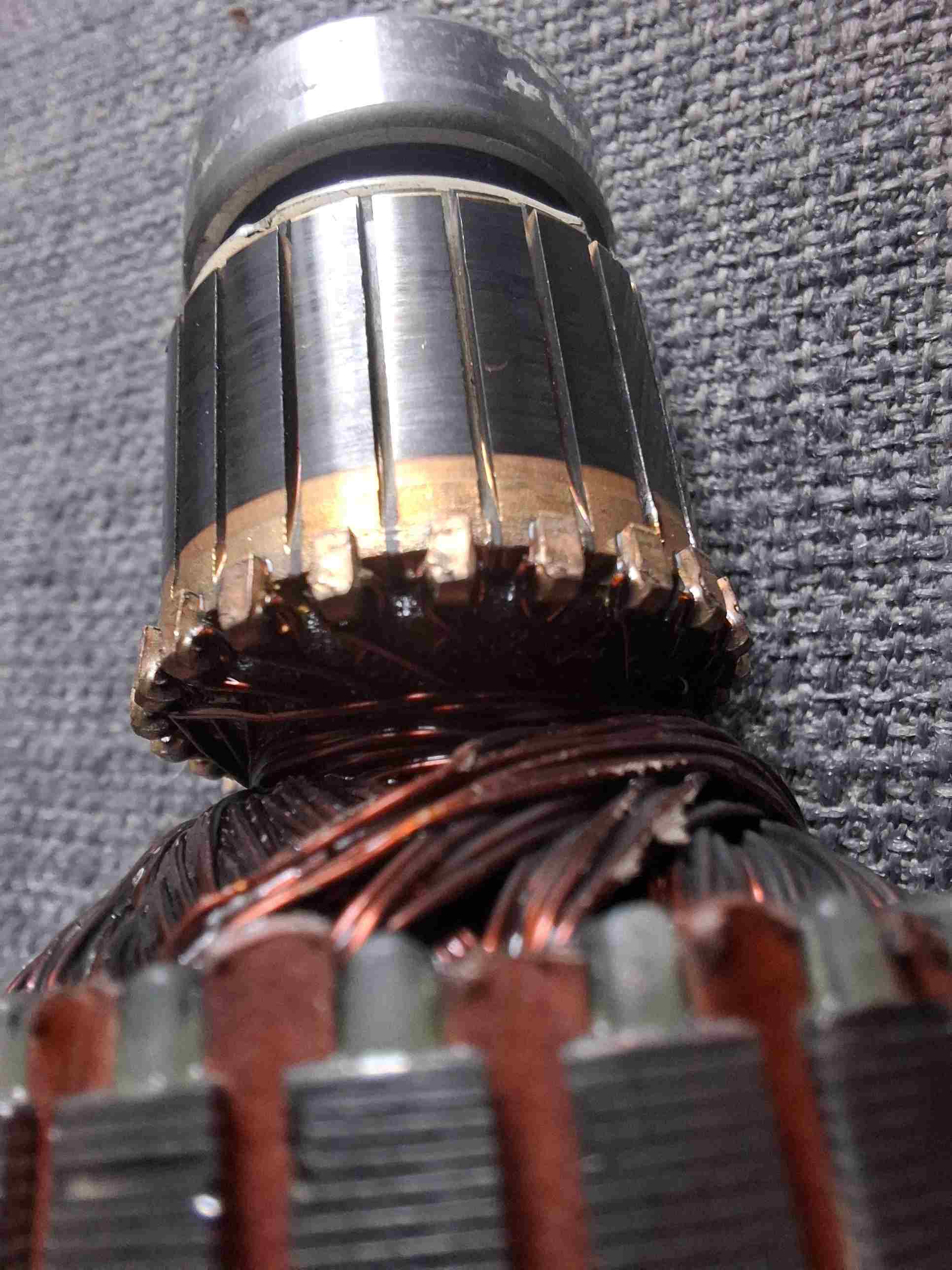

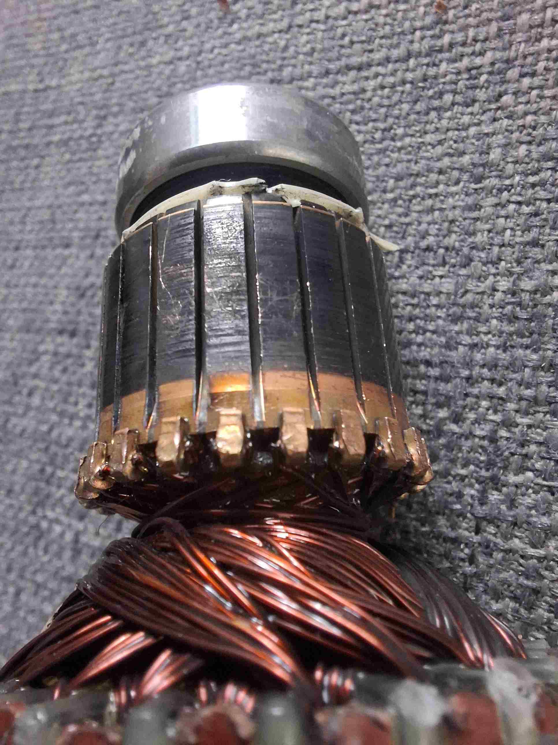

  1. Nell'ultima ora
  2. Salvatore91
    Scintille e puzza di bruciato
    Grazie Stefano della risposta, ho smontato il motore per curiosità e così ho potuto provare più comodamente gli avvolgimenti a due a due con il tester, tutte le coppie mi danno 0,7 ohm, anche le coppie con le facce rovinate della foto. Potrebbe essere qualche altra causa? Ovviamente il mio intento non è recuperarlo ma sapere come analizzare per capire/imparare la causa del malfunzionamento Ne ho fatte due per confrontare quelle buone da quelle rovinate, sperando si capisca meglio. Grazie mille.
  3. Livio Orsini
    SECON 12SWR1.5D15-M
    È esattamente il componente cdi cui hai messo la foto. Leggi la descrizione che trovi in fondo alla pagina. Il datasheet completo lo trovi sul sito del produttore Comunque è un trasformatore da cs.
  4. Ok. Considera (solo per dirtelo che i condensatori precedenti sono ancora scollegati). Poi provo. Grazie ancora dell'interessamento.
  5. Oggi
  6. Alessio Menditto
    baxi duo tec in solar Malfunzionamento riscaldamento
    Penso di aver spiegato bene il principio di funzionamento di questo impianto che ha origine dal tempo dell impero Romano, anche prima, ho poco da aggiungere senza ripetermi, se sostanzialmente deve funzionare (salvo eccezioni) 24/24, capisci che se dici si accende in momenti diversi, io sono già fermo. Cioè io non posso consigliarti su come farlo funzionare con impostazioni che vanno contro al suo principio di funzionamento.
  7. arkos19
    SECON 12SWR1.5D15-M
    Grazie Livio, avevo già visto quel link, ma non dice miente, a sembra più un convertitore DC DC
  8. ci mancherebbe indentifichi il carico e con quello parti a dimensionare a ritroso l'impianto
  9. silviolatina
    Ring su Urmet 1204/D001 perche non è possibile?
    Salve in allegato foto morsettiera e dicitura della piastra 1204/001 , grazie mille
  10. Certamente! Convinto tu🤷.
  11. Matteo__30
    Telecomando madeforyou Simply 2:1
    ah ok grazie
  12. sugli assorbimenti interni...
  13. Su cosa si basa il progettista per progettare l'impianto?
  14. Filippo Costenaro
    Cambio citofono elvox
    Grazie ROBY 73 dei consigli. Ho fatto i collegamenti come mi hai detto e ho sostituito l'alimentatore m838 (che ho trovato su Amazon, usato) e adesso funziona tutto. Finalmente ho fonia e funziona anche l'intercomunicazione tra piani (che però io non uso).
  15. S4lv4t0r3
    baxi duo tec in solar Malfunzionamento riscaldamento
    Scusa forse non mi ero spiegato io, allo stato attuale escludendo il riscaldamento, il primo piano è più freddo di qualche grado rispetto al piano terra , quindi idealmente il fatto che si accenda in momenti diversi fa sì che tenga la temeperatura corretta, mentre se tutto si accende tutto insieme (che sia in base ad un termostato al piano terra o al piano 1 ) continuerà a tenere le temperature diverse . ad ogni modo abbassata potenza a 40% e temperatura di funzionamento a 38 e a stretto giro apro manualmente le elettrovalvole ma non ho trovato nessuna impostazione per verificare/modificare la potenza della pompa
  16. domanda... che controllo ha il "progettista" sul contratto di fornitura ?
  17. Certo, posso dimensionare l'impianto per qualsiasi potenza, ma se il contratto di fornitura è 6kW, non serve il progetto. Punto.
  18. Ciao a tutti, grazie per l'interessamento. Funziona solo a batterie e ci sono le alcaline Duracell.
  19. Buongiorno, io sono in possesso ( dopo aver pagato nelle bollette mensili ) un telefono Brandizzato Vodafone modello Classic 2016 S. Adesso dopo aver disdetto il contratto volevo utilizzarlo con un Sim ILIAD. Riesco a Chiamare ,ma quando ricevo il telefono si Resetta.. Esiste un modo per sbloccarlo ?? Ho provato a chiamare Vodafone ,ma ogni volta dicono cose allucinanti... Grazie Mauro
  20. A maggior ragione se usi batterire ricaricabili Ni-Mh (che danno 1,2V invece che 1,5), cambiale con le alcaline.
  21. ALLUMY
    Samsung MM-G25
    Sì proprio quello intendevo 😅
  22. vero ma se dimensioni un impianto, il dimensionamento è strettamente legato al "fornitura" non è che se specifichi in qualche carta un "fornitura max 6kw" questo ti permetta di dimensionare l'impianto per 10 o 15 kw...
  23. ecate
    Samsung MM-G25
    La pellicola colorata non la vedo ho guardato alzando da una parte l'isolante colorato di 0,5 mm ma si vede sempre debole luminosita'
  24. Livio Orsini
    waching machine
    PLCForum è un forum orgogliosamente italiano. La lingua in uso su questo forum è la lingua italiana. Gli utenti stranieri sono benvenuti se, e solo se, corrispondono in lingua italiana. In ordetr tu help foreing user, we have translated in english. PLCForum is a proudly Italian forum. The language used on this forum is only Italian language. Foreign users are welcome if, and only if, they write in Italian language.
  25. amrrageb
    waching machine
    i have this card for a universal washing machine, some component are burnt out. and there is no power up. The issue now i could n't know the burnt comonent numbers, could any body have the same card or the experinse to . me to get the exact numbers of resisors ?
  26. steo1367
    Valore resistenza ?
    Ovviamente sono entrambe dissaldate da un lato.Il colore della terza fascia per me è grigio.Comunque provo a fare una foto migliore e la posto di nuovo
  27. Stefano Dalmo
    Caldaia Rhoss 19/20
    Questo è un sintomo di circolatore bloccato /fermo per qualche motivo . Come il relè che alimenta il circolatore , ballerino .
  1. Carica più attività
