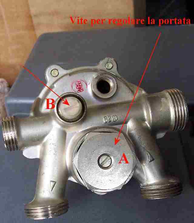

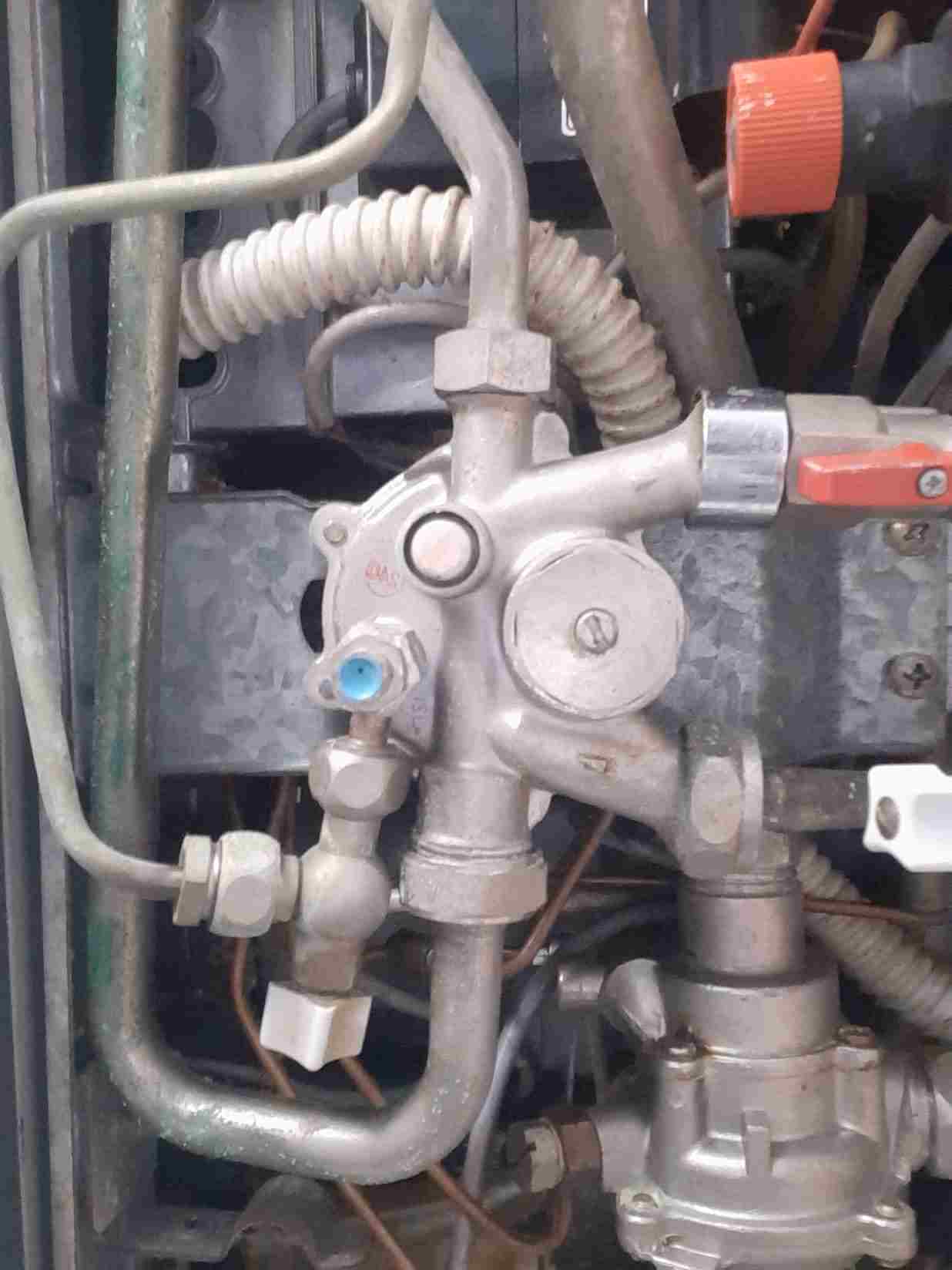

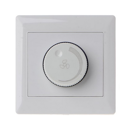

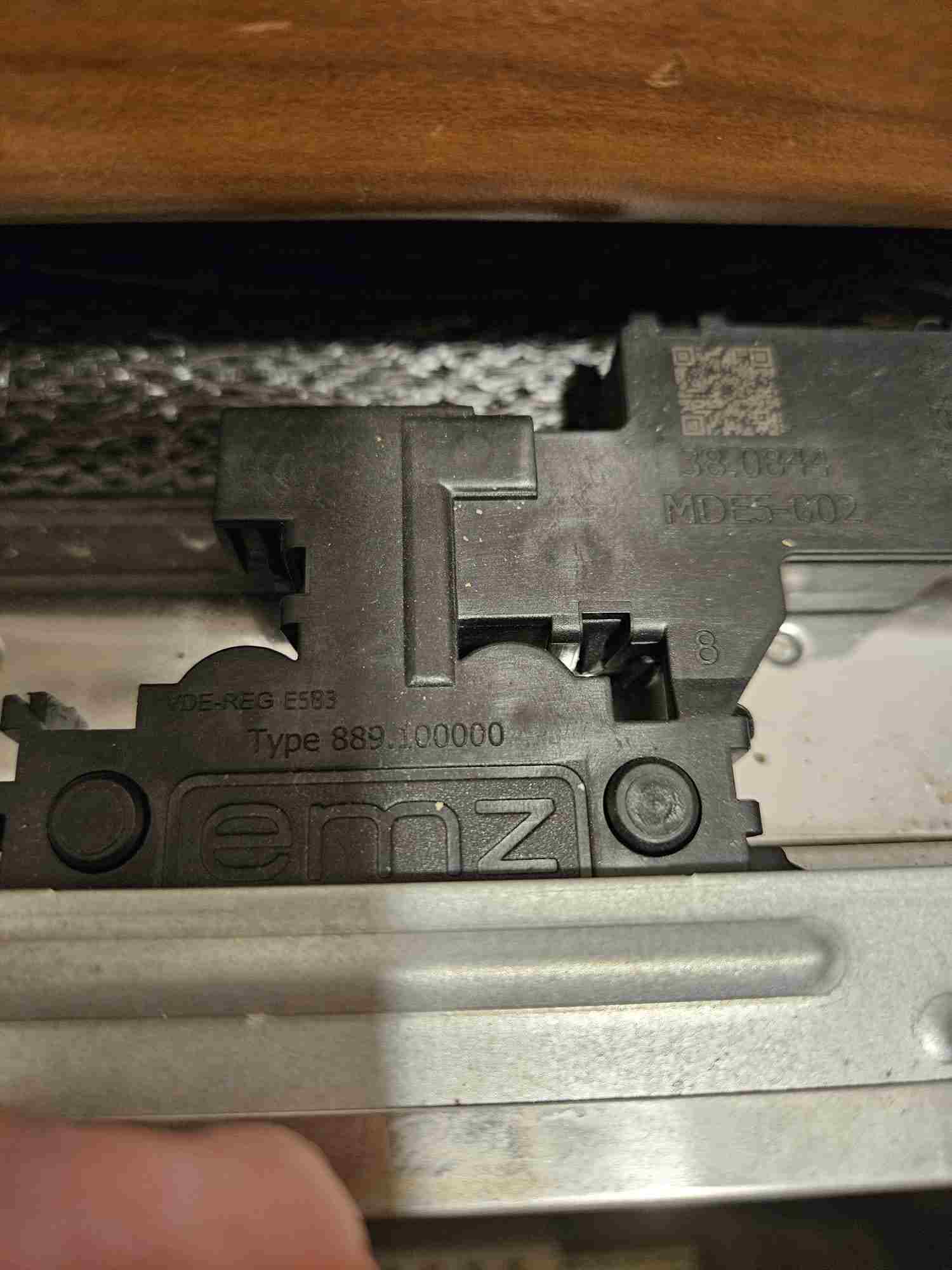

  1. Nell'ultima ora
  2. Immagino, ma prova prima, magari lo percepisci già ordinato così.
  3. Non ho ancora provato la nuova confezione (contavo che fosse nuova solo la grafica) del DM Color perchè i vicini mi hanno portato un Persil color da 90 WL... però quello che dici mi preoccupa. La composizione sulla confezione del DM pare la stessa, sbaglio? In cosa differisce nei risultati? Questo è in lista di prova, il relazione la Persil MP Color, come lo trovi? Profumo?
  4. Te lo consiglio, valido anche per i capi tecnici sportivi, io mi alleno in bici e lo trovo efficacie con livello acqua alto attivato.
  5. ivano65
    EAT Mivar 25m6
    prova a scrivere direttamente a hr diemen, visto che lo danno disponibile
  6. Livio Orsini
    Toner compatibili per kyocera serie ecosys
    Non è importante la marca, l'importante è che la cartuccia sia originale e sia stata rigenerata (ricaricata con toner)
  7. Nik-nak
    Possibile montare modulo wifi su lavastoviglie Samsung?
    Facendo una ricerca in rete con i termini: DW60M6050FS enable automatic open door L a risposta dell' AI è: Per attivare l'apertura automatica dello sportello (Auto Release Dry) sulla lavastoviglie Samsung DW60M6050FS, segui questa procedura: Accendi la lavastoviglie premendo il tasto Power. Entra nel menu impostazioni: Entro 60 secondi dall'accensione, tieni premuto il tasto Programmi (o AUTO a seconda del pannello) per circa 5 secondi finché sul display non appare la scritta "0:00". Seleziona la funzione: Premi il tasto Multi Tab (o Speed Booster in alcune varianti) finché non visualizzi l'impostazione della porta. Cambia lo stato: A1: Funzione Attivata (lo sportello si aprirà di circa 10 cm a fine ciclo). A0: Funzione Disattivata. Usa il tasto Programmi per passare da A1 a A0. Salva: Attendi 5 secondi senza toccare nulla affinché l'impostazione venga salvata automaticamente, oppure premi il tasto Start se previsto dal tuo modello specifico. samsung.com +4 Nota Bene: Questa funzione è progettata per migliorare l'asciugatura facendo uscire il vapore. Assicurati che non ci siano ostacoli davanti alla lavastoviglie che possano impedire il movimento meccanico dello sportello. Bosch Home Hai già provato a premere la combinazione di tasti o il tuo display mostra un codice diverso da "0:00"? Vedi tu se tentare la procedura.
  8. NovellinoXX
    Elettrificatore per recinti Elpa con strano comportamentoo
    Controlla anche il commutatore rotativo, è il componente tra i presenti quello più predisposto ai falsi cotatti.
  9. Livio Orsini
    Sostituzione motore tapis roulant
    Unmotore in cc, magneti permanenti, assorbe una corrente direttamente proporzionale alla coppia che deve erogare, quindi credo che, comunque, non assorbirà (quasi) mai la corrente di targa. La scheda di controllo motore, anche se in genere sono...abbastanza povere, ha comunque un limite di corrente incorporato, quindi anche se richiedesse la corrente nominale, questa verrebbe limitata al valore massimo previsto per la scheda. Io ti consiglio di acquistare questo modello più potente (sulla carta). Si ti consiglio di montare un clixon (45°C - 50°C) sulla carcassa del motore, lato puleggia. Il clixon quando apre il contatto dovrebbe lanciare un allarme sonoro e, se non scompare l'allarme, dopo pochi minuti tagliare l'alimentazione al motore. Parimenti ti consiglierei di montare un clixon sul dissipatore del transistor finale, vicinissimo al case del transistor. Quando questo clixon apre deve tagliare l'alimentazione alla scheda di controllo.
  10. neno1985
    EAT Mivar 25m6
    Peccato! Gentilissimo comunque. Tra l’altro cercando in giro ho scoperto che la Eldor era qua a 10km da casa mia! Peccato abbia chiuso 😓😓
  11. Marco Fornaciari
    regolatore di ventola
    Sono due cose diverse, il secondo che hai postato è elettronico e funziona con il principio del dimmer, non è detto cha vada bene per quel motore di quell'aspiratore. La Gemi è una ditta cha costruisce apparecchiature elettroniche, se per gli aspiratori è rimasta alla più semplice soluzione a trasformatore una ragione c'è, ed è nel motore. Se i motori fossero tutti uguali ... è come avere inventato il moto perpetuo ad energia gratis.
  12. luca971
    Toner compatibili per kyocera serie ecosys
    Di che marca? Io stavo valutando i Prindo
  13. Ciao gentilissimo ardrobe ti ringrazio ancora sono stato davvero particolarmente sfortunato forse, in quanto tu mi hai guidato perfettamente per diagnosticare il guasto anche se ancora non son riuscito a venirne a capo. Spero solo di non aver tralasciato nulla ma mi sembra che ho seguo alla lettera quello che mi hai suggerito. Per sicurezza ho guardato anche nella scatoletta nera ma giustamente come dici tu all’interno c’è un termostatò che divrebbe dare solamente continuità e come dici se interviene interrompe la corrente. Ho individuato anche io fili del pressostato nella scheda ventilatore e ho visto che soffiando nel tubino funziona quindi escludiamo. Ho riletto molti post di questo forum ma anche con problemi simili tutti quasi risolti ma nessuno anomalo come questo ( solo in un caso problema simile risolto con il cambio di in altra scheda) A questo punto però il problema potrebbe essere imputato sia alla scheda principale , sia alla scheda di regolazione ma anche a quella del ventilatore tutte credo che purtroppo intervengono nella fase di accensione. Come dicevo a meno che non sono incappato in due schede di accensione guaste le (forse riesco a testarne un altra). Il problema è di difficile soluzione.Ormai è diventata una vera e propria sfida no. Volevo mollare ora. Conosci il ricambiata da te suggerito? È affidabile?( era quello che avevo contatto per la prima scheda). Come ti dicevo ero tentato di ordinare sia il pannello principale e anche le altre schede per esser veramente sicuro ma essendo usati non so se è garantito il funzionamento di tali schede. Scusate per la lunghezza
  14. tempesta
    regolatore di ventola
    Si confermo che è abbinato alla ventola. per quanto riguarda la sostituzione era per un fattore estetico.... mettere quel coso cosi grande dentro casa è un cazzotto in un occhio. pensavo magari che potevo mettere una cosa simile
  15. Riccardo Ottaviucci
    EAT Mivar 25m6
    purtroppo ho un DS33 ,DS15 e 17.Mi spiace
  16. A questo punto mi salvo il programma Sintetici e Delicati. Quello per i capi scuri lo proverò e poi vedrò. Allora mi salverò sia il Quick Pro 60° che il biancheria da letto 60°. Per quanto riguarda la polvere, la uso da sempre (guarda la foto in alto). Al momento sto usando lo spuma di sciampagna per bianchi "bianco puro" ma preferisco quello da 18 misurini con il 30% di sbiancanti a base di ossigeno. Inoltre ho sempre del percarborato puro a disposizione. Per i colorati, al momento sto usando il Denkmit Color ma hanno cambiato qualcosa nella formula e non mi piace più. Se ne lamentano anche degli amici in Germania. In alternativa uso Persil Color Megapearls oppure il Kunterbunt della Claro che ritengo ottimo (nonché ecosostenibile) e che al momento è acquistabile anche in offerta. Sono rilassatissimo - ma voglio ordine e "semplicità". Il prelavaggio lo uso solo se ho biancheria particolarmente impolverata (come per le tende) - altrimenti non mi serve. Lavo la lana solo ed esclusivamente in acqua fredda e quindi escludo a priori il prelavaggio. Questo mi è stato consigliato da mia nonna che ai tempi filava, colorava e lavava montagne di lana di pecora (di suo fratello). La differenza di temperatura tra il lavaggio e il risciacquo fa infeltrire la lana e dal momento che io lavo anche maglioni di cashmere in lavatrice, con l'acqua fredda ottengo risultati ottimi - anche con la polvere Sanso. La polvere Perlana non si trova più e ho da poco finito una confezione di polvere Lip trovata in una vecchia casa.
  17. Picavi
    Possibile montare modulo wifi su lavastoviglie Samsung?
    @simuffa Una mia idea era di utilizzare uno shelly 1, alimentato a 220 V, e collegare in parallelo al cicalino esistente un relè, opportunamente collegato anche allo shelly. L'attivazione del cicalino attiverebbe anche il relè, e lo shelly mi invierebbe l'avviso. Pensavo di utilizzare uno Shelly 1 perchè ne ho usati diversi, mentre non conosco lo shelly plus uni, ma questo sarebbe superabile. Il problema grosso (per me) sarebbe saldare su quella scheda che hai riportato come esempio, con la certezza di non rovinarla e doverla sostituire. Comunque, appena mi sarà possibile, cercherò la scheda, che penso sia vicino al display, e valuterò il rischio. Per ora, di nuovo, grazie a tutti.
  18. Devi agire sulla vite A, giri a sinistra aumenti la portata/riduci temperatura, giri a destra riduci la portata/aumenti la temperatura Devi trovare il giusto equilibrio in base al tuo impianto/rete idrica
  19. Marco Fornaciari
    regolatore di ventola
    Il funzionameno è molto semplice, con il commutatore che imposta le velocità si inseriscono sezioni diverse di uno dei due avolgimenti del trasformatore, non importa se primario o secondario, così facendo al motore è inviata una tensione diversa per ogni velocità possibile. Probabilmente, anzi, il trasformatore è costruito per lavore in abbinamento al motore dell'aspiratore, pertanto quello devi mettere.
  20. Mhmmm... rilassati, vedrai che il menu è ordinato e intuitivo. Io non sento la necessità di escludere programmi. Poi so bene che ognuno ha la proprie manie e abitudini. Così come, insegnato dai mantovani, "ognuno ha il suo pulito e ognuno ha il suo sporco" 😁 A prescindere, li ho usati un po' tutti. Però se devo per forza sceglierne uno... ti direi Cotone. Ricorda che su tutti i programmi, lana compresa, puoi attivare il prelavaggio (dira circa 15 minuti a 30°), utile per un carico con particolato/polvere; inoltre il ciclo intensivo ha il prelavaggio attivato in maniera predefinita e non escludibile. Io ho iniziato al settimana proprio con un intenso, 4 lenzuola bianche sporche ed impolverate usate per proteggere mobili durante lavori edili in casa (sono impolverate, macchiate di unto, tempera, stucco... mamma cara)
  21. Picavi
    Possibile montare modulo wifi su lavastoviglie Samsung?
    @elettromega Alla fine di qualsiasi ciclo, lo sportello NON si apre in automatico. La lavastoviglie è dotata degli elettromeccanismi per farlo, ma questa funzione non è attivabile nella configurazione, perchè riservata a modello di classe superiore. Questo mi è stato detto dal tecnico di assistenza, quando è intervenuto in garanzia per sostituire una ventola anni fa. Questo è l'apriporta che mi ha indicato il tecnico. Ecco che speravo di poter solo sostituire una scheda per avere il wifi.
  22. Avevo provato anche quello ed effettivamente mi ha rilevato le due chiamate fatte come prova dal pulsante al piano. Ho avuto il dubbio di far casino dando i 14v costanti al Ring (anzichè 0v col ronzatore collegato) anche se poi premendo il pulsante scendevano a 13v e il ring mi dava le chiamate. In più ho difficoltà a capire quale dei due cavi è effettivamente quello delle chiamate al C7 e quale al comune. Questo perchè non ho riscontro con il LIVE del Multimetro a una evidenza del tipo +14v/-14v per capirne la polarità o comunque perchè mi segna sempre lo stesso voltaggio 14v pur invertendo i fili. Misurando il singolo cavo, come evidenza ho uno con 1,2v e l'altro invece 0,6v. Grazie in anticipo.
  23. Per un solo cambio di letto matrimoniale, poco sporco o usato da ospiti per una sola notte, ti direi un Quick Pro 60°. Per due cambi letto e magari qualche altro accessorio, andrei di biancheria da letto 60° Tassativo detersivo in polvere sempre e comunque. Universale se bianco o polvere per colorati negli altri casi. Per me, Persil Color non lo batte nessuno a risultati (profumazione compresa), Denkmit Color è per prezzo/prestazioni insuperabile.
  24. Oggi
  25. Se il carico è da poco a normalmente sporco, Io uso molto capi scuri con livello acqua alto e risciacquo aggiuntivo. Se ci sono macchine ostinate vado di sintetico.
  26. Ciao adrobe, ti allego la foto del gruppo acqua. Mi è venuto un dubbio, se regolo al massimo la portata, non rischio di avere l'acqua tiepida, oppure riesce ugualmente a riscaldarsi? Grazie.
  1. Carica più attività
