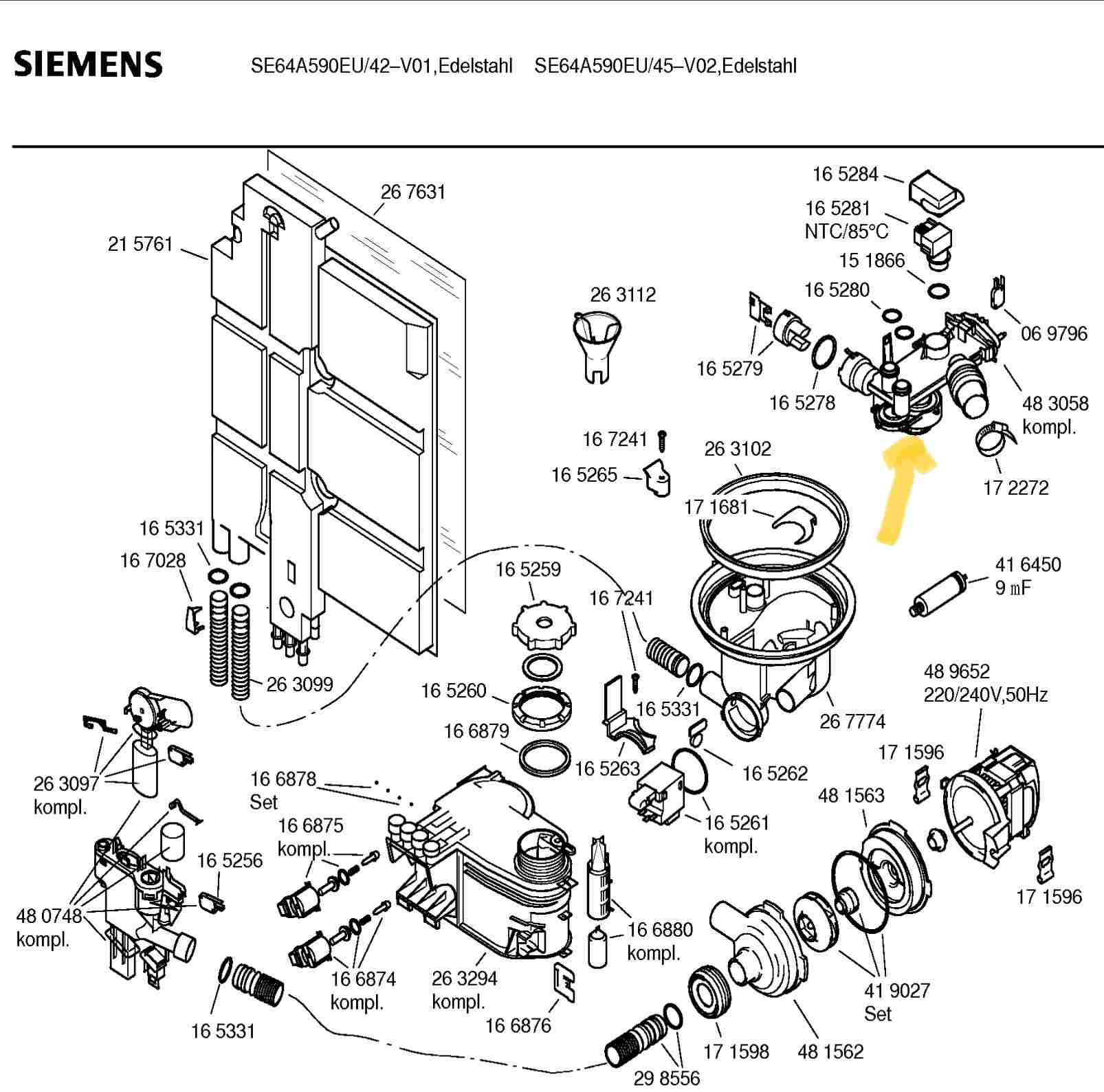

Siemens SE64A590EU/42 braccio inferiore non ruota
michpao ha risposto a claudio2015 alla discussione in Lavastoviglie
lillianna price ha aderito alla comunità
- Oggi
Qualcuno mi consiglia una lavatrice??
Ciccio 27 ha risposto a Angel1950 alla discussione in Lavatrici - Asciugabiancheria
Conta che i cicli brevi "tagliano" la durata dei risciacqui, con relativi effetti sul carico. Questo perché sono studiati per carichi non molto sporchi, e quindi con dosi ridotte di detersivo. -
kidsolo1412 ha aderito alla comunità
- Ieri
TV Lg 42Lb650v difetto su schermo
catobleba ha risposto a catobleba alla discussione in LG - Goldstar
No scusa mistertv il mio appunto era riferito alla risposta di 3Kek1 che per battuta, diceva che non si chiamano venature ma che lo schermo è crepato non venato, se leggi più in su lo vedi anche tu. Io ho soltanto chiesto il vostro parere e lo accettato , ancora grazie , non mi permetterei mai di criticare nessuno ci mancherebbe. Comunque appena ho tempo smonto tutto e guardo meglio, sicuramente avete ragione voi. A me a prima vista non sembrava, almeno davanti non si vede niente , dietro forse non ho guardato bene . Voi avete sicuramente più esperienza di me. Grazie ancora e una buonanotte a tutti . -
Lavatrice Asko mod. W4114C.W/3 - 11 kg
Daniele.A88 ha risposto a celocperto alla discussione in Lavatrici - Asciugabiancheria
Mi metto in lista pure io se fai rottamazione! A vuoto hai provato se parte senza problemi in centrifuga? Oppure? Fa pensare proprio a carichi molto sbilanciati -
Amplificatore Marantz PM520DC muto
ecate ha risposto a ecate alla discussione in Radio - Stereo - Autoradio - HiFi - CD - DVD
ce ne sarebbe bisogno -
Qualcuno mi consiglia una lavatrice??
Angel1950 ha risposto a Angel1950 alla discussione in Lavatrici - Asciugabiancheria
Mai lavato a meno di 40°, salvo i jeans neri a 30°. 60° per le lenzuola. Polvere per tutto tranne che per i jeans neri. Zero muffe in 5 anni nella Indesit e 20 anni della Ariston, anche per i saltuari cicli a vuoto con bicchiere di aceto bianco. I cicli a 55 minuti nella Indesit sono pensati per carico 100%. Che poi sono io che in quanto single non carico mai a 6 Kg è un altro discorso. Ma anche la Indesit parte in centrifuga solo se il carico è decentemente bilanciato. P.S.: tre ore di bucato per me non esiste, se la lavatrice nuova non ha cicli da un' ora non la compro. -
Frigoriferi attuali meno potenti di quelli di qualche tempo fa
Ciccio 27 ha risposto a Vippolito alla discussione in Frigoriferi - Congelatori
Facci sapere come si comporta! 👍🏼 -
BFT basculante Hydra tempo apertura e chiusura
ROBY 73 ha risposto a Grad773 alla discussione in Cancelli elettrici
Strano, non mi è mai successo che non mantenga una memoria. Per curiosità, prova a modificare un parametro o una logica o un parametro che potrebbe essere ininfluente, magari il Tempo di Chiusura Automatica (se ce l'hai attiva) di un paio di secondi in più o in meno, oppure la coppia di un punto percentuale e poi tornare a rivedere l'impostazione per vedere se rimane la modifica o meno -
Vecchio Ups HP C4777A con Main HE600
luchesi ha inserito una discussione in Apparati, Schemi & circuiti
Ho questo Vecchio Ups della HP che vorrei riparare. Ho cercato lo schema ma non sono riuscito a trovarlo. Comunque il difetto si presenta così led di sovraccarico acceso fisso Poi si sente un relè che si attiva e si accende la spia di batteria guasta ma si spegne dopo poco per poi riaccendersi a volte si accende per poco tempo la spia della batteria la presenza rete non si accende mai. Batterie nuove e cariche alimentato da rete fa quello che ho detto Alimentato da solo batterie non fa niente neanche il test Il circuito di carica funziona le alimentazioni 5 e 12v ci sono senza un minimo di schema è un casino se qualcuno mi può aiutare ringrazio di quore. Luchesi Alessandro -
TV Lg 42Lb650v difetto su schermo
mistertv ha risposto a catobleba alla discussione in LG - Goldstar
Era rivolto a te, non leggo messaggi di alcune persone del forum per scelta e tantomeno gli indirizzi i miei. Se sei sicuro di quello che hai fatto o era così in precedenza, ma di solito ci si accorge anche da spento di certi danni, o qualcuno lo ha colpito dopo. Ma al di là di come sia successo la tua domanda presupponeva una risposta da te stesso, credo che sei in grado di valutare un danno al pannello. -
Maurizio V. ha aderito alla comunità
Ciccio 27 ha iniziato a seguire Siemens SE64A590EU/42 braccio inferiore non ruota
Siemens SE64A590EU/42 braccio inferiore non ruota
Ciccio 27 ha risposto a claudio2015 alla discussione in Lavastoviglie
È sotto la vasca, in corrispondenza del bocchettone che manda l'acqua allo spruzzatore. -
Qualcuno mi consiglia una lavatrice??
Ciccio 27 ha risposto a Angel1950 alla discussione in Lavatrici - Asciugabiancheria
Quindi sempre basse temperature, suppongo. E credo che siano pensati per carichi parziali, altrimenti non è garantita l'efficacia del risciacquo. Ecco perché poi partono i cuscinetti e proliferano muffe in vasca e sul carico. -
Caldaia stirella Tefal Easy
Gumin65 ha risposto a Gumin65 alla discussione in Piccoli elettrodomestici
Si ,ma infatti ho fatto che prendere tutto il pezzo comprendente termofusibile,resistenza e termostato. Dove ho tolto l'elettrovalvola ho già messo del liquido decalcificante almeno quando la rimonto rimane tutto a posto. -
Siemens SE64A590EU/42 braccio inferiore non ruota
claudio2015 ha risposto a claudio2015 alla discussione in Lavastoviglie
Ciao grazie Le sedi di appoggio ed il mulinello inferiore sono ok. Facendola andare col mulinello inferiore smontato esce poca acqua. Il problema è che non so dove sia il deviatore di flusso. Tu o qualcuno sapete dove trovarlo? Io ora comunque smonto e cerco...attendo anche Vs dritte, Grazie -
Qualcuno mi consiglia una lavatrice??
UABC80 ha risposto a Angel1950 alla discussione in Lavatrici - Asciugabiancheria
I paragoni vanno fatti tra macchine coeve, altrimenti non valgono. Ad esempio, le macchine odierne caricano molta meno acqua di quelle di 20-30 anni fa e ciò fa impiegare meno energia per scaldarla a pari temperatura. Problema risolto? No, perché a qualche cervellone non bastava e quindi per il ciclo ECO hanno stabilito che bisogna lavare anche a temperature più basse; così per compensare è stato necessario aumentare la durata del lavaggio (acqua più fredda --> più azione meccanica) L'ho spiegato così così ma il succo è questo -
BFT basculante Hydra tempo apertura e chiusura
Grad773 ha risposto a Grad773 alla discussione in Cancelli elettrici
Ho centralina Hydra-r. Oggi ho provato spostare Preallarme su OFF e non sono riuscito (Preallarme-On-sposto su Off-tasto Ok-PrG). Dopo torno per vedere e di nuovo On. E cosi ogni volta. -
Amplificatore Marantz PM520DC muto
Riccardo Ottaviucci ha risposto a ecate alla discussione in Radio - Stereo - Autoradio - HiFi - CD - DVD
se tuona da qualche parte piove, se hai visto fumo c'è un corto circuito o sovraccarico,in genere i finali -
Qualcuno mi consiglia una lavatrice??
Angel1950 ha risposto a Angel1950 alla discussione in Lavatrici - Asciugabiancheria
Lol, ok. Però sbaglio io o classe energetica migliore vuole anche dire un hardware più efficiente? Nel mio esempio particolare (Smeg LBW62UE) il passaggio da classe D a C "potrebbe" anche essere dovuto al motore inverter invece che a spazzole. Oppure spazzole, inverter o direct drive non fa alcuna differenza, anzi... meglio le vecchie care spazzole? P.S.: con la mia vecchia Indesit ho sempre usato cicli da 1 ora che bastano, crescono e avanzano. Anche la Indesit ha cicli da tre ore... ma la classe resta la E, quindi non credo che la Classe sia dipendente al 100% dalla durata dei cicli. -
TV Lg 42Lb650v difetto su schermo
catobleba ha risposto a catobleba alla discussione in LG - Goldstar
Scusa la tua risposta è rivolta a me o a 3kek1? Per la sua risposta? io ho apprezzato i vostri consigli , nessuna contestazione. Ci mancherebbe. Comunque ho già fatto tante riparazioni su TV , magari il cambio barre led con rimozione pannello pochi, ma sempre con ottimi risultati. Ho avuto solo un dubbio in quanto la TV era spenta da tempo, ma prima funzionava ovviamente, quindi non potevo giudicare se nel frattempo abbia preso colpi non da me sicuramente. All' apparenza, guardando lo schermo,non si nota niente, nessun segno di colpi. Ma In casa mia spesso girano 4 nipotini , quindi tutto è possibile. Lo schermo tolto con ventose , di più non potevo fare. Grazie comunque di tutto. -
Amplificatore Marantz PM520DC muto
ecate ha risposto a ecate alla discussione in Radio - Stereo - Autoradio - HiFi - CD - DVD
ho aperto RN62 e in cuffia ho ascotato un canale e l'altro ronzava mentre fumava R722 da 330 ohm invece a aprire RN61 non produce nulla. ho aperto di nuovo RN62 e chiuso RN61 messo le casse su system 1 e come con cuffie un canale fa e l'altro ronza mentre non fuma piu' R 722 forse e' partito un'altra cosa perche R 722 e' buono. -
Caldaia Beretta meteo mix 24 csi ag, pendolamento in modalità "estate" dell'acqua sanitaria.
giorgio17 ha risposto a aFraaa alla discussione in Guasti/Problemi Riscaldamento
Sull'entrata acqua fredda caldaia deve esserci anche un piccolo filtro da pulire. -
Adelino Rossi ha iniziato a seguire Grazie per avermi accettato
Grazie per avermi accettato
Adelino Rossi ha risposto a Edober606 alla discussione in Presentazione nuovi utenti, saluti e ringraziamenti
benvenuto tra noi -
Di nuovo un Condesatore bruciato!
Marco Fornaciari ha risposto a Beppe-Ma alla discussione in Pompe (Idraulica)
Un momento, se l'inverter solare ha quel comportamento e a valle c'è un elettronica per comandare il motore è indispensabile che l'elettronica venga alimentata solo e soltanto se la tensione è superiore a 207 V (10% di tolleranza), diversamente, come ho già scritto di grazia se scoppia solo il condensatore. Poi visto che si tratta di un fai da te, la puntazza di terra devi metterla. L'ideale sarebbe avere un trasformatore di separazione tra inverter ed elettronica di comando della pompa. Ma poi cos'è e casa fa esattemente quella centralina? Per caso è un alto inverter? Se fosse un altro inverter, in quell'impianto il trasformatore e il controllo di tensione sono obbligatori per avere un minimo di funzionamento corretto. Ma postare delle foto è così complicato? Che l'inverter sia idoneo ad alimentare motori è un conto, che lo faccia correttamente è tutt'altra cosa: l'elettrotecnica è una scienza esatta. Se il motore si avvia a 140 V quel condensatore non festeggia. -
Scatola IP65
Marco Fornaciari ha risposto a plozio alla discussione in Didattica Inverter - azionamenti - motori
Quella cassetta è per il solo magnetotermico: apri/scarica le istruzioni e gli altri pdf quando apri la pagina del catalogo on line. -
Caldaia Beretta meteo mix 24 csi ag, pendolamento in modalità "estate" dell'acqua sanitaria.
Stefano Dalmo ha risposto a aFraaa alla discussione in Guasti/Problemi Riscaldamento
E una cosa normale che la caldaia si spenga e si riaccenda è progettata così . Puoi solo sostituire il sensore del primario e successivamente decalcificare lo scambiatore . Ma solo per togliere ogni dubbio. Credo che il problema sia molto legato alla bassa pressione di rete . Metti un soffione doccia più grande in modo che ostacoli meno il flusso. Verifica che pressione di rete è presente , con un manometro. Controlla che non sia presente un filtro in entrata nel soffione , e magari controlla se ha bisogno di essere decalcificato .
